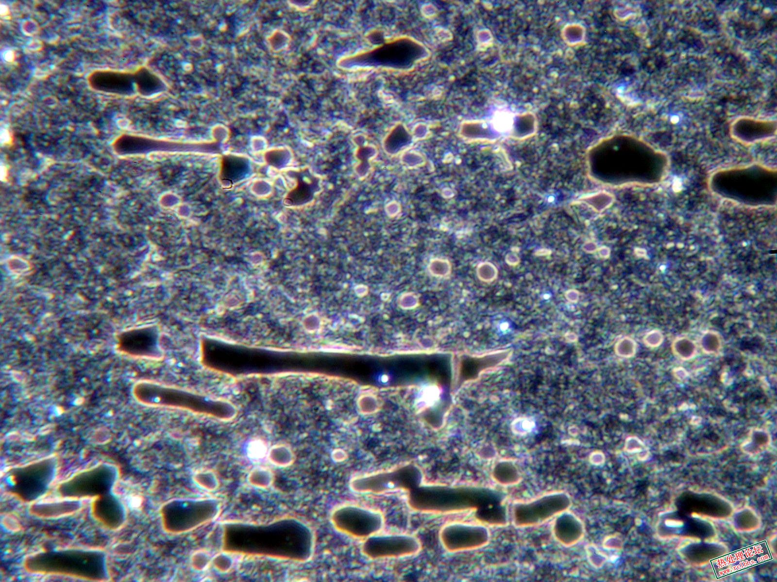

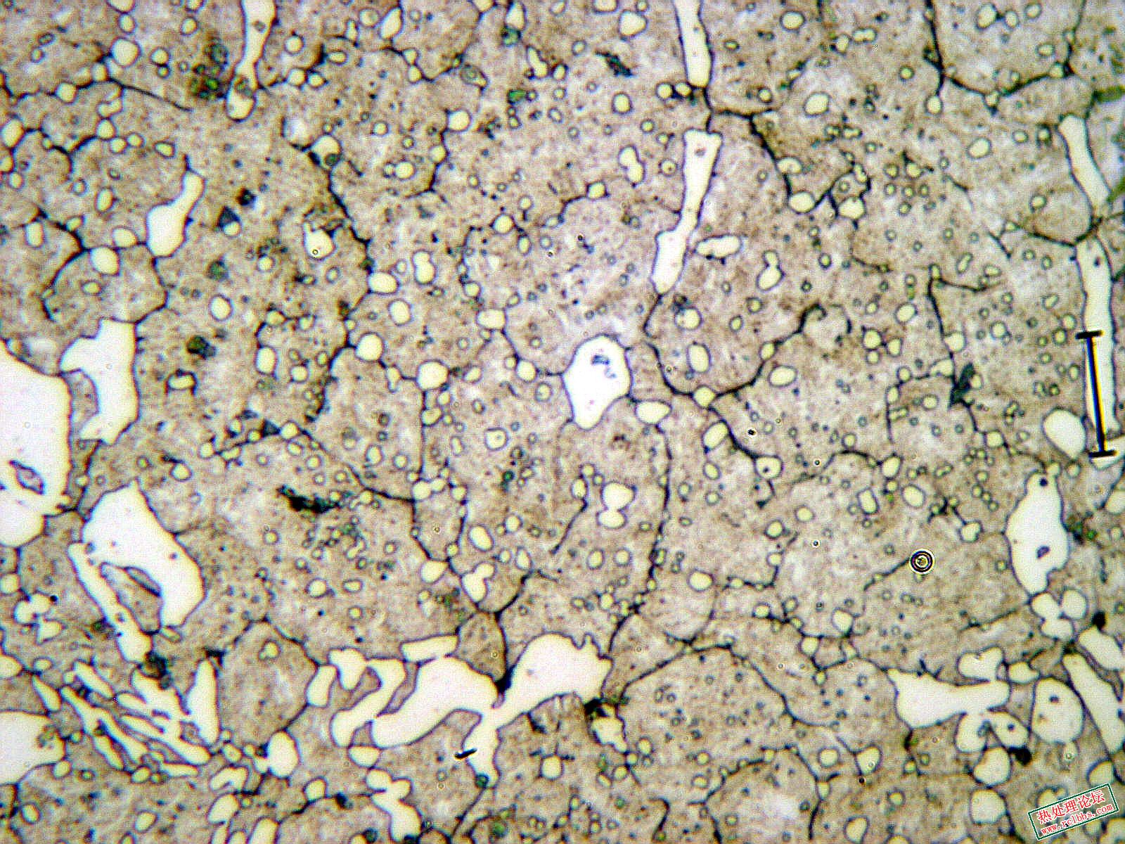

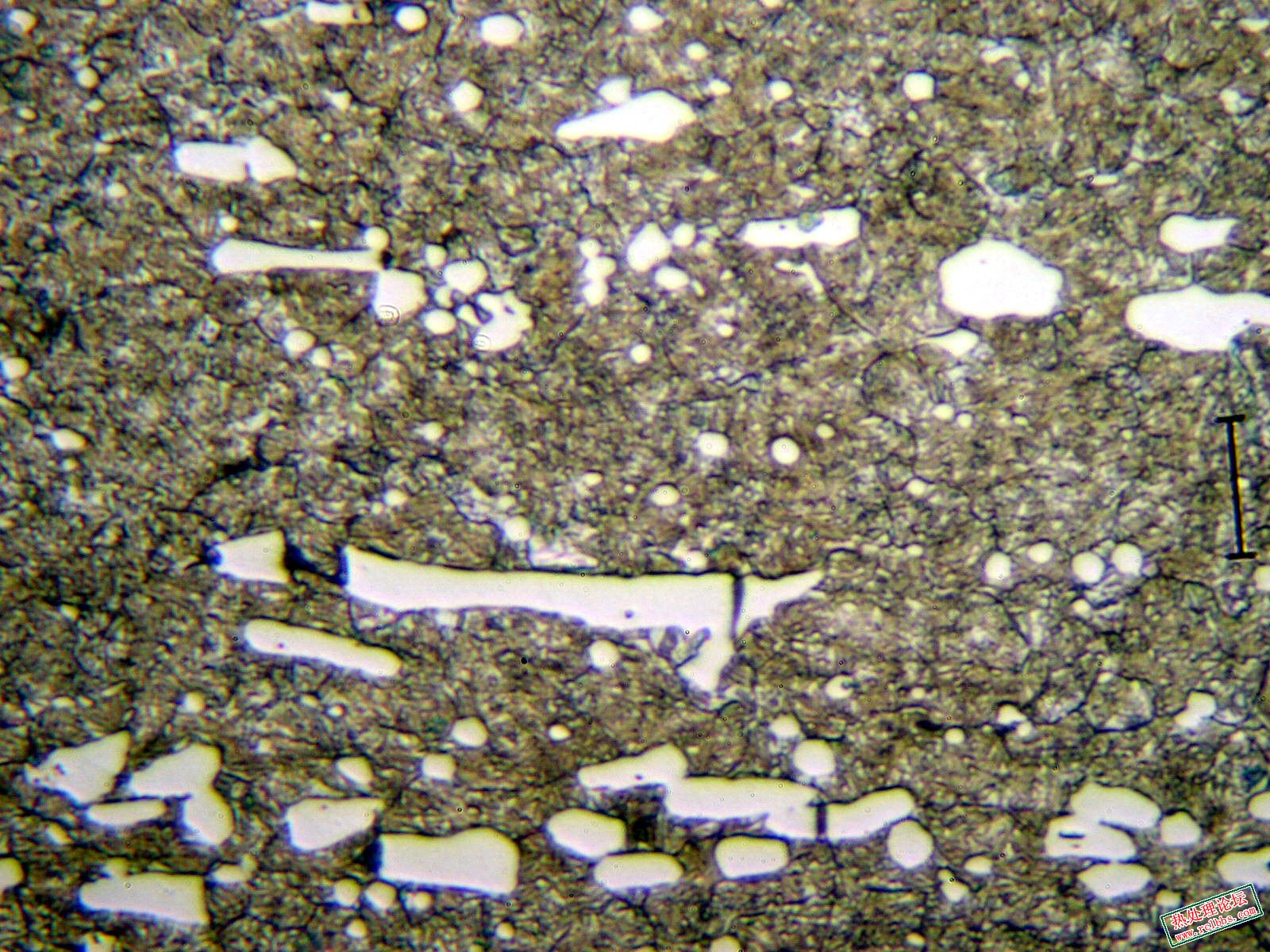

发表于 2008-3-1 01:45:25 | 显示全部楼层
JIS SKD 11;      J = bright field; JD= dark field
photo from Leo Metallurgical, Taiwan. 台湾的同行

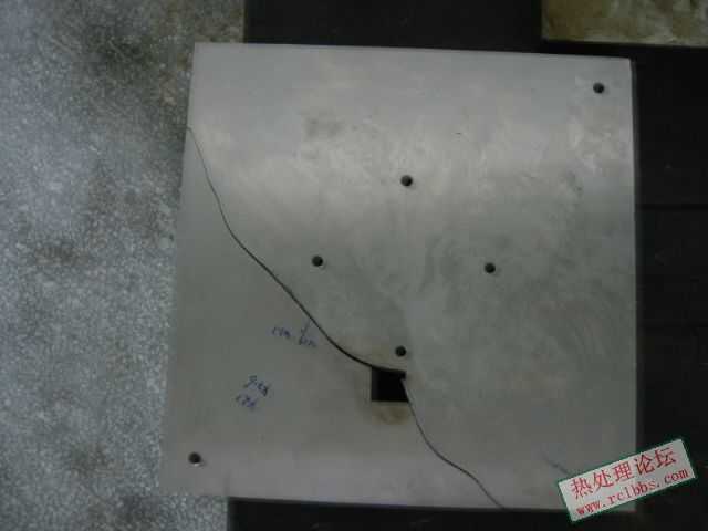

发表于 2008-4-20 11:42:21 | 显示全部楼层
回复 2# 的帖子
这张图我可熟悉了,是典型的国产料。热处理工艺高温淬火后高温回火有时侯都会失效,用德国、日本、瑞士的材料就没有此问题发生。低回火如果是板子很容易在线割是开裂。

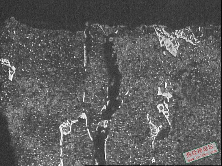

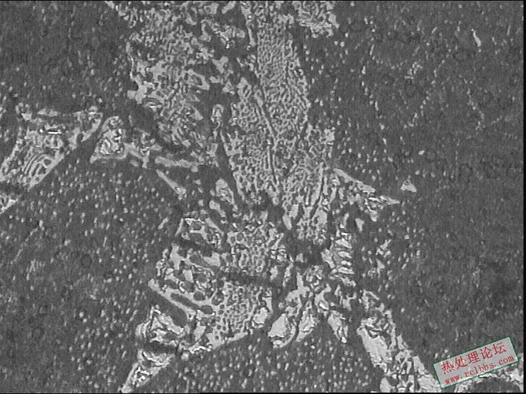

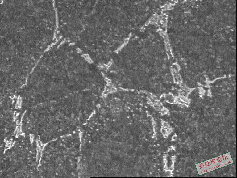

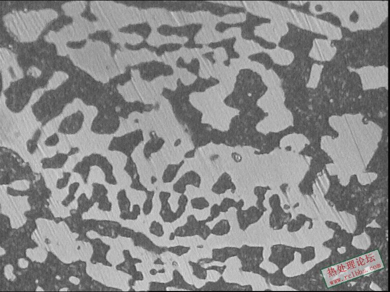

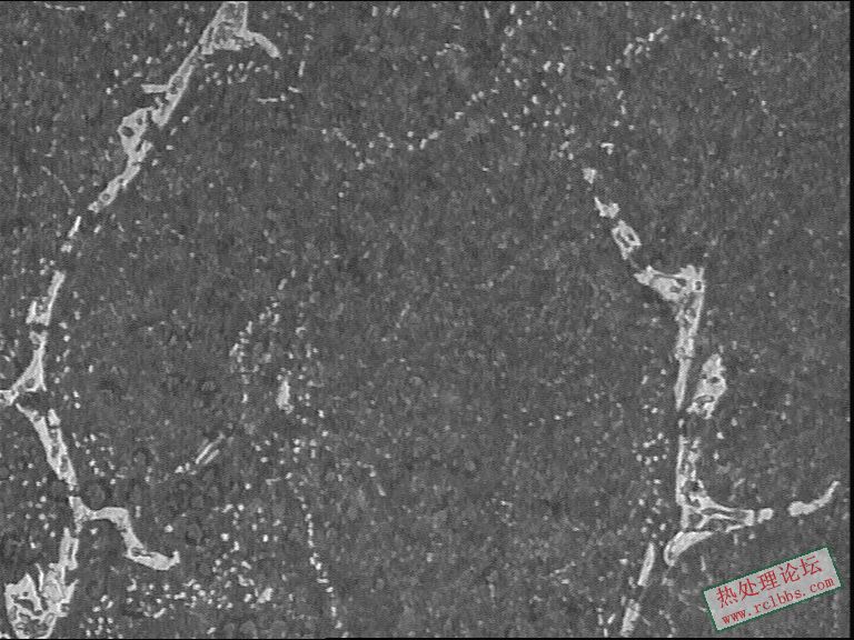

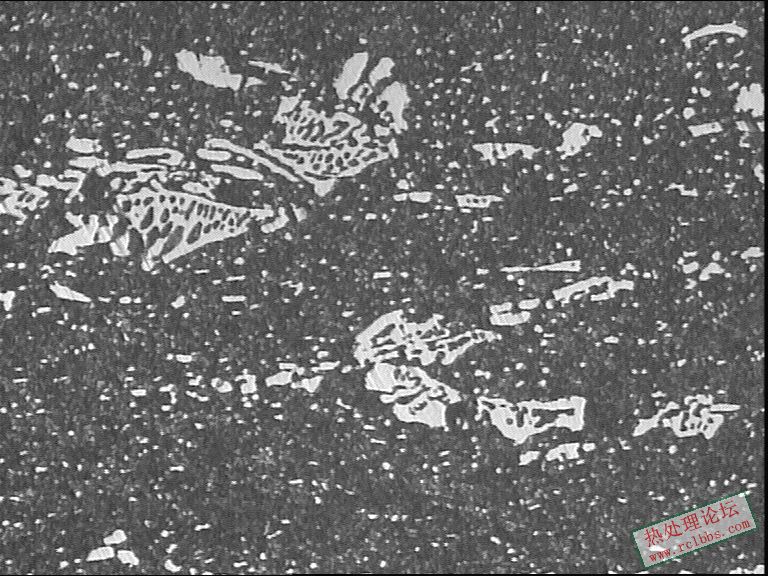

发表于 2008-4-20 11:50:30 | 显示全部楼层
CR12
CR12
CR12
CR12

发表于 2008-4-27 17:53:21 | 显示全部楼层
好恐怖的共晶碳化物!
