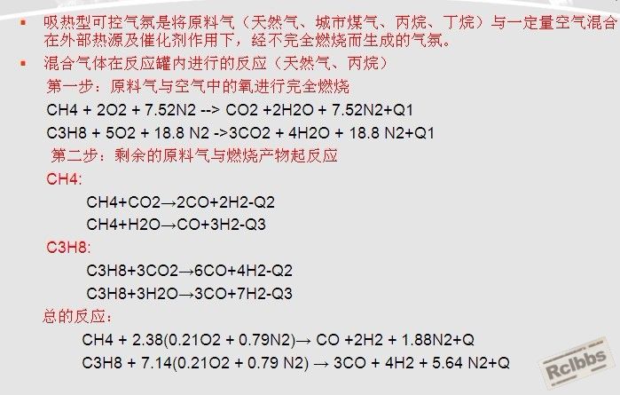

我们买了一台RX气体发生器 调试的人说要预渗啊 活化触媒
1.(触媒)
      主要为镍基催化剂。在多孔的载体上沉积NiO,起催化作用的是活性〔Ni〕,使用    时先要进行还原。
2.(还原)
      利用发生器本身所产生的还原气体H2进行还原:
                    NiO+H2→〔Ni〕+H2O
     还原初期要析出大量水分,此时生成的气体露点较高,随着触媒被还原,生成气体的露点不断下降,当露点稳定在0-6℃时,还原即为结束。
3.(再生)
      烧掉沉积在触媒中的碳黑,恢复触媒的活性,这一操作过程称为触媒的再生。
