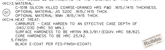

[求助] 请问 那羽毛状的是上贝氏体吗
 楼主| 发表于 2012-6-15 22:22:57 | 显示全部楼层
A8H12JKFZ5AYO9}(WR4Q{DC.jpg 这些照片工件是汽车的刹车手柄,具体供应商怎么做的热处理不知道,但是图纸要求是这样的,不知道合格不合格呀
 楼主| 发表于 2012-6-15 22:23:54 | 显示全部楼层
请问这种能算合格吗     有什么标准可查吗

楼主没有讲明:取样位置等相关信息,再加上照片又不清晰,刚开始甚至连材料牌号、热处理工艺都没有信息,我呼吁大家不要把论坛当成丢几块垃圾,看有没有人捡的垃圾站。

明显典型上贝
发表于 2012-6-16 17:38:13 | 显示全部楼层
我也认为是魏氏组织,不是贝氏体,铁素体都是沿晶界析出
 楼主| 发表于 2012-6-16 19:20:34 | 显示全部楼层
不好意思了     我这里也没有这个工件的热处理工艺,公司不太正规,热处理不重视,刚开始做,我也是刚做  很多不懂,所以提供的东西不全。还有就是领导让判定这东西是不是合格    我该怎么办呢   能算合格吗
发表于 2012-6-16 21:33:26 | 显示全部楼层
过热的魏氏组织,还不算严重。

个人不认为是魏氏组织,几乎低中碳钢冷却不足,均会有此组织产生,魏氏组织是一种过热组织,常伴随晶粒的长大

按照图纸所说, 没有对组织要求.
芯部硬度合格即可.
由于你是低碳合金钢, 可能也没有办法了.

像是贝氏体!!!!!!!!
发表于 2012-6-20 21:10:24 | 显示全部楼层
上贝       请看MYG和ZhengcJ的发言所给的答案。
签到天数: 361 天
发表于 2012-6-20 21:57:33 | 显示全部楼层
个人感觉是魏氏组织,不像是上贝
发表于 2012-6-21 16:06:57 | 显示全部楼层
如果是羽毛状(或者说 鱼骨状)是上贝 那么晶粒内是什么组织呢?
粒贝  粒呢?
下贝+马氏体  下贝针呢?马氏体的位向呢?
那么是 粗大的条片状珠光体?
那么 先共析铁素体+上贝+珠光体 的组织图 就出现了
发表于 2012-6-21 17:24:59 | 显示全部楼层
看这是魏氏组织,最好把热处理方法说明了
签到天数: 24 天
发表于 2012-6-21 18:05:54 | 显示全部楼层
魏氏组织,有点过热吧。
签到天数: 19 天
发表于 2012-6-23 13:23:50 | 显示全部楼层
用100X看,建议重新正火。
签到天数: 20 天
发表于 2012-6-25 08:14:26 | 显示全部楼层
不是魏氏体,是上贝,鉴定完毕
