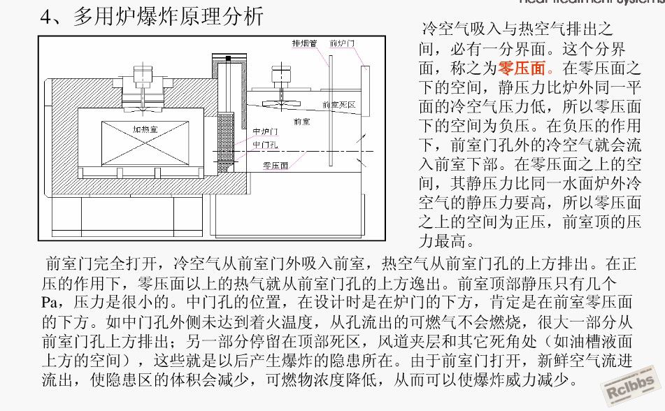

应该说是你没有看清楚楼主的帖子具体内容,你说你遇到过类似的情况,其实不是,你的情况是在加热室,楼主的情况则是发生在前室室,就是油槽这个室,而并非你说的是后室加热室;第二,最为渗碳气氛的炉子,爆炸气氛有CH4/CO/H2,并非是你说的降低C浓度就能解决问题的。

感谢版主提醒,误怪楼主了。多用炉前室爆炸的现象有,这跟炉结构和采用的淬火油有关。前室上层有积气的可能性,当采用非专业淬火油时,油挥发出的CH化合物较多,进料混入部分空气,导致前室爆炸。

回答的不正确,前室爆炸原因分析也不完全。请看11楼版主的回答,新手看帖勿受影响。

沈工,对于多用炉爆炸我查找了很多资料,终于找到了强力力的分析证据。供大家参考。

你好!这个问题的原因已经找到了,并且已经解决。爆炸发生在中门关下的5秒到8秒之间,淬火室是半负压状态,不负压如何在此情况下爆炸呢?对吧!这是气体混合比达到爆炸极限产生的小型爆炸,经我修复,已经两个月未发生此类事故了。

祝贺你呀。应该把你的经验与成功和大家分享。咬文嚼字一下,你别介意,应该没有半负压吧。要不负。要不正。要不零(内外平衡)。
