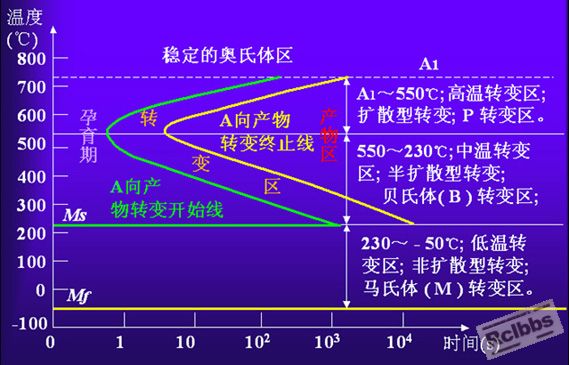

[求助] 水淬、油淬时 工件露出水面或油面的问题

     请重新分析画一下等温曲线和冷却直线图 .当工件露点在外面.就是冷却直线向右弯.碰到什么区域就会产生什么组织.

哎呀,这个问题太简单了,就是一个基础知识,淬火的目的是什么?就是为了得到马氏体组织,因为马氏体组织比奥氏体组织或其他的都硬,所以没有冷却的就是没有形成马氏体,还是常规组织,所以硬度当然就低呀,也就是达不到要求。
发表于 2012-8-13 08:43:27 | 显示全部楼层
任何材料加热到一定温度,都要有一定的过冷度(冷速),才能获你所需要的组织,淬火时如有工件少许部分露在淬火剂外面,冷速不够(过冷度),就会导至硬度不均匀,可能楼主是刚入门,要多看热处理基础方面的书籍,要了解铁.碳平衡图和C曲线的意义。
发表于 2012-8-13 14:22:48 | 显示全部楼层
赞同19楼的,冷却速度不一样得到的 金相组织也不一样呀,硬度肯定有区别的

楼主去下个“C曲线”看看吧,我们一般淬火要求得到的是马氏体组织,硬度很高,而你漏在外面那部分冷却速度不够,转变成非马氏体组织,所以硬度会低。
签到天数: 15 天
发表于 2012-8-14 13:43:17 | 显示全部楼层
C曲线
C曲线
淬火要求冷却速度在曲线左边,当你漏在外面的时候,就会与曲线相交,从而得不到Ms点以下的马氏体组织
