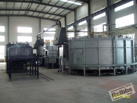

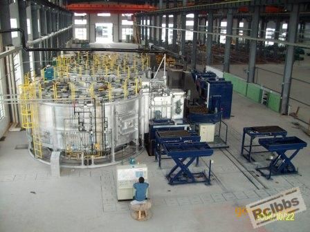

环形炉单门和双门都有,但根据本人的设计经验采用双门的效果较好。
环形炉用于管坯穿孔前加热、火车车轮锻前加热、车轮等温退火、淬火及回火等,不锈钢盘卷固溶处理,气瓶钢锻前加热等。环形炉最大的缺点是炉底耐材选型或结构设计不合理易导致炉底膨胀,但现在这方面的问题我公司已基本解决。

对了,球铁的等温淬火线亦可以采用环形炉
