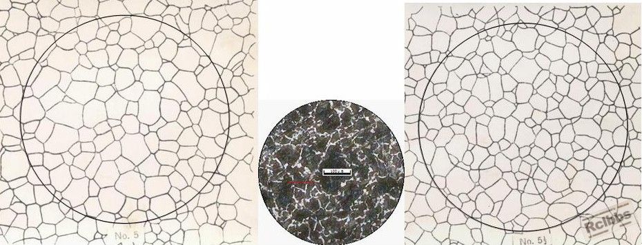

我们公司也有低碳钢正火件的,20CrMnTi,正火后组织很均匀,在2-3级之间,谢谢您!!我们是按GBT6394-2002平均晶粒度评级方法来评的,晶粒度2-3级,伴有混晶组织

这方面还不是我负责,只是工程师和我讨论的时候我发表下自己的观点,其实我的主要问题是目测对比和软件评比为什么差距那么大,软件评的是合格的,但目测对比标准肯定不合格,你们碰到过这样的问题吗?会不会这软件设计的有缺陷?

我们公司的晶粒度评级一般是比较法,没有运用晶粒度评级软件。我也不清楚为什么目测和软件评级出现了这么大的误差。这张金相显示有混晶,有的可以判定为5级,而有的是2-3级。该软件可能没有考虑到混晶的存在,用平均直径判定的。

这个正火组织就按GB/T13320-2007图1作针对评级,完全采用图谱对照比较实施评定。1~4级合格,你图上组织晶粒不均匀只评5级属不合格状态。这种评级不是对晶粒度的评定,而是一种考虑了晶粒大小和均匀分布的适用于常温组织的综合评级方法。如果是钢材原材料检查评的是奥氏体晶粒度,需要用加热到高温奥氏体化,用淬火样浸蚀(苦味酸制剂)检查。这实质是对原材料加热晶粒是否长大或长大程度的预演和调查。锻件正火用GB/T13320直接评组织级别就是很好了。

发表于 2012-8-28 14:09:50 | 显示全部楼层
根据所附标尺,用目测对比评定,晶粒度在5.5级左右。---------------------------------

我们测的是锻造后正火的实际晶粒度,用评级软件测的是5.5级,参考标准是GBT6394-2002,如果用GBT13320评它的锻后正火组织,则该组织为7级,有网状铁素体,有轻微的魏氏组织。谢谢您的指点,现在我觉得还是用GBT13320判定更为合理些!!

由评级软件评出来的确实为5.5级,这个组织不好的一点就是混晶比较严重,可能已经有过热现象了,谢谢您呀

根据《GB/T6394-2002平均晶粒度测定方法》评定。组织为混晶3-4级,属于不合格。与软件的差别是你的样件没有把晶界显示出来。软件把铁素体网测成若干个小晶粒。
发表于 2012-8-29 13:45:29 | 显示全部楼层
从金相图片中看2-3级应该比较合适的,

接近5级
