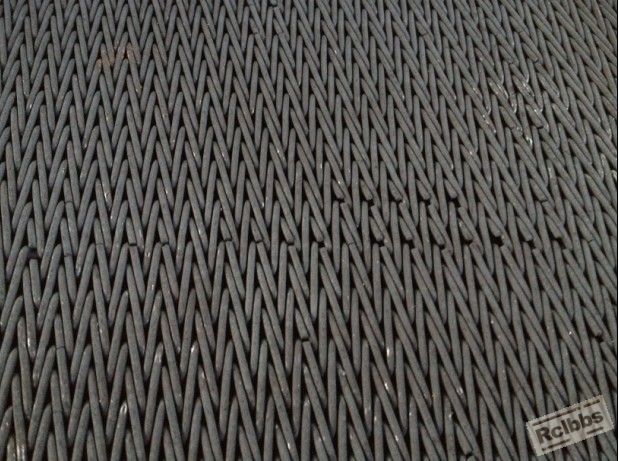

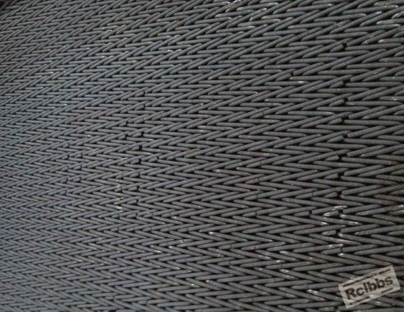

 楼主| 发表于 2012-9-1 16:51:47 | 显示全部楼层
千里千寻 发表于 2012-9-1 11:53
应该把断的情况发张照片来看一下。
然后才好判断。
另外情况说明的手段的确是不太高明。

发表于 2012-9-2 10:20:59 | 显示全部楼层
如果材质没有问题的哈,可能是工件太多,超过网带的承受力。我们也用网带炉回火,是锻造余温淬火,用提升机直接从油池里提起来落到网带上。开始做的时候锻造下料慢,网带和加热能力都没有问题,但后来锻造下料过多,加热能力不足,我们就放慢进给速度,确保保温时间,可网带开始变形和断裂,后来没有办法就只有拾一点料起来。这样网带就不怎么坏了。

发表于 2012-9-2 15:13:07 | 显示全部楼层
您的客户选择了两家,丝是江苏的,我们丝都换了2家了,结果是一样的,进口的也用过。那就要考虑你的网带设计方面有问题啦,要改变丝径尺寸啦。500公斤的产量做到了将近1吨了,已经超出设备的负荷啦。
