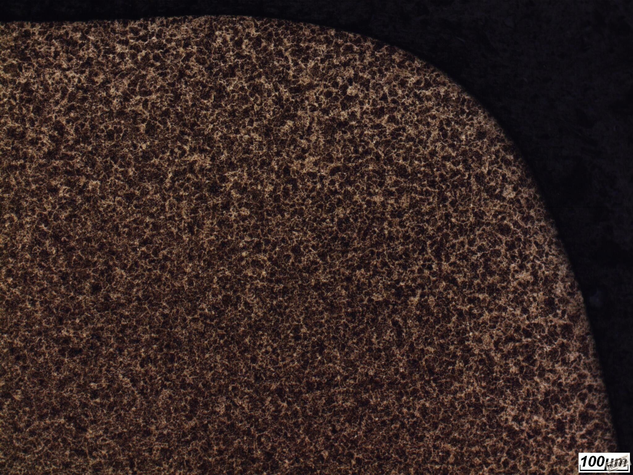

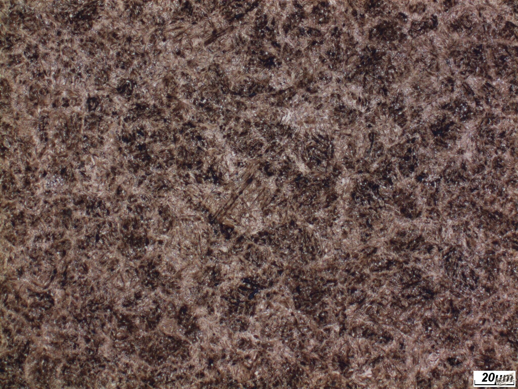

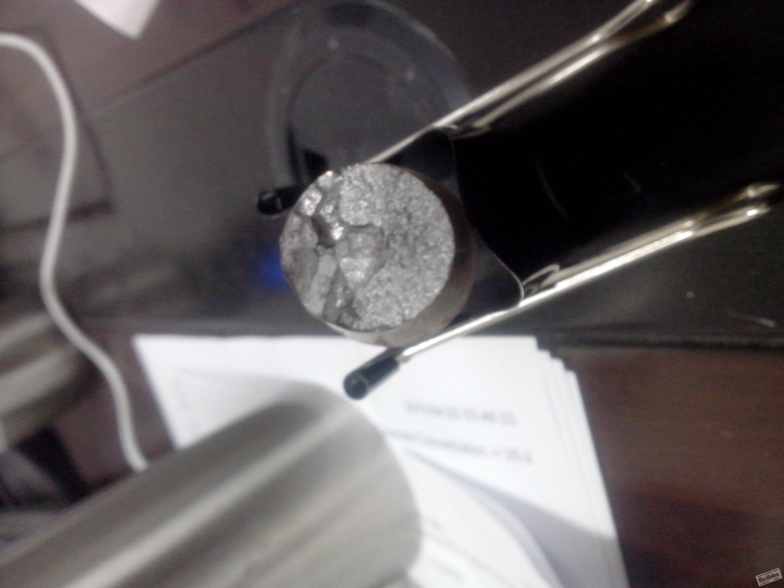

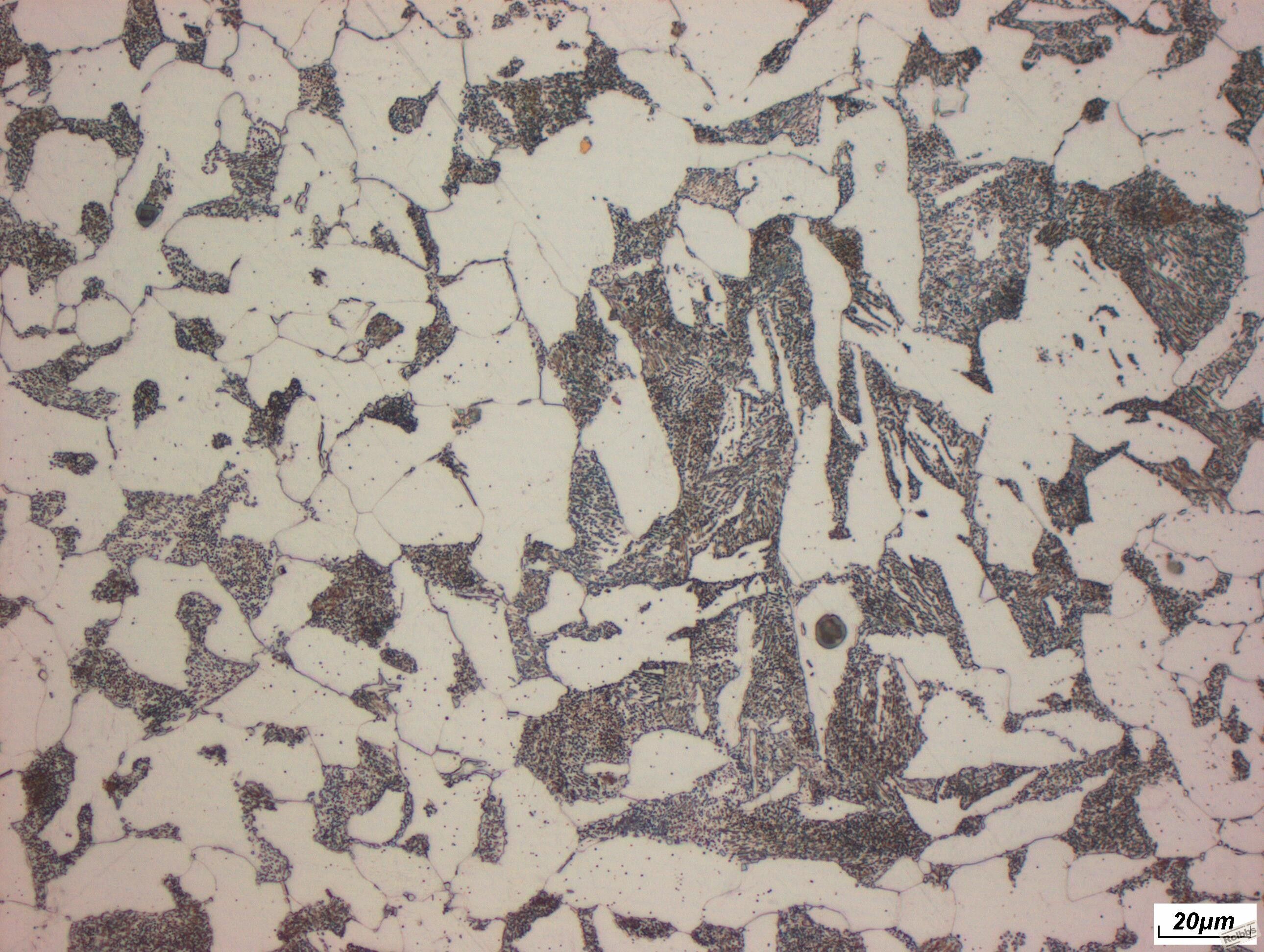

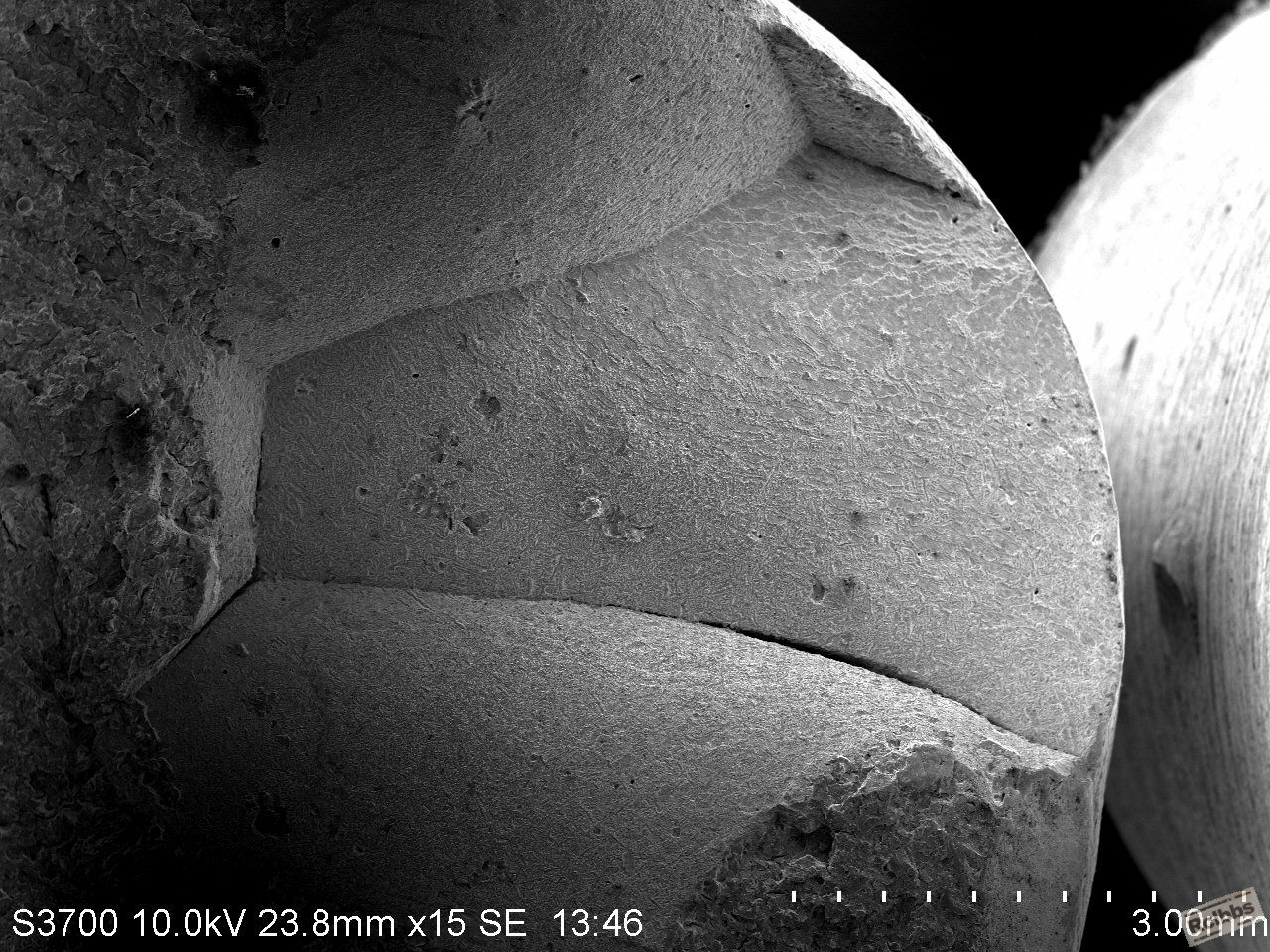

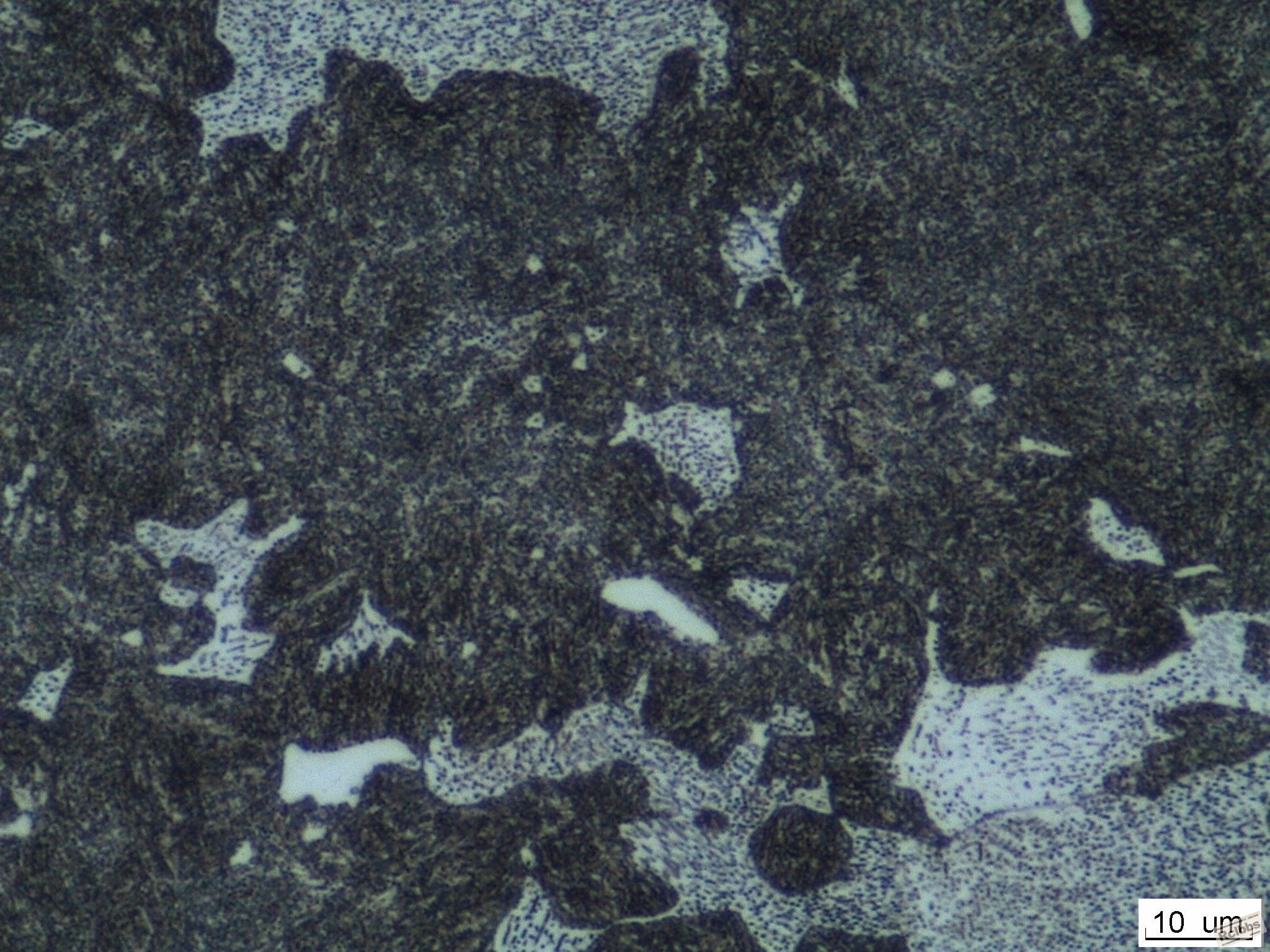

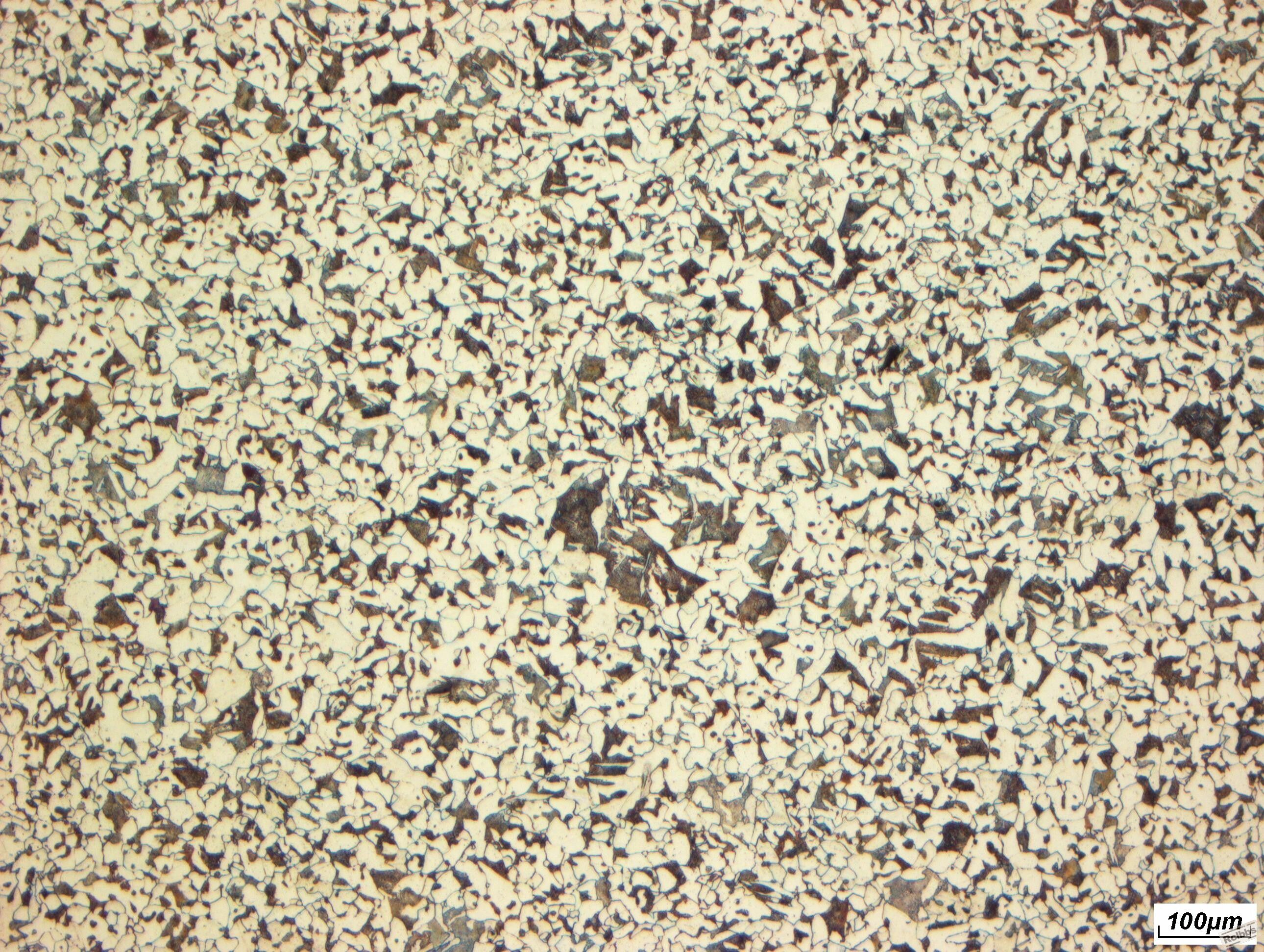

铸钢件AlN引起的晶界脆裂(1)
因氮化铝在铸钢件晶界上析出,形成脆性的薄膜,断口为冰糖状(等轴晶区)或贝壳状(柱状晶区)。
ZG235-410 ,经过正回火 拉伸断口异常,无缩颈。
正回火组织
正回火组织

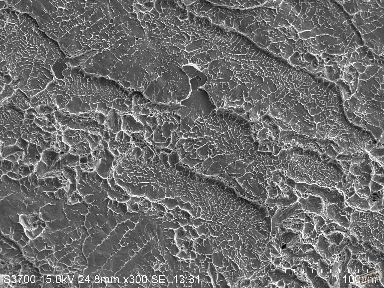

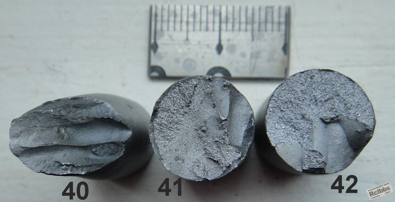

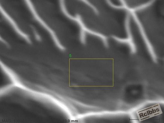

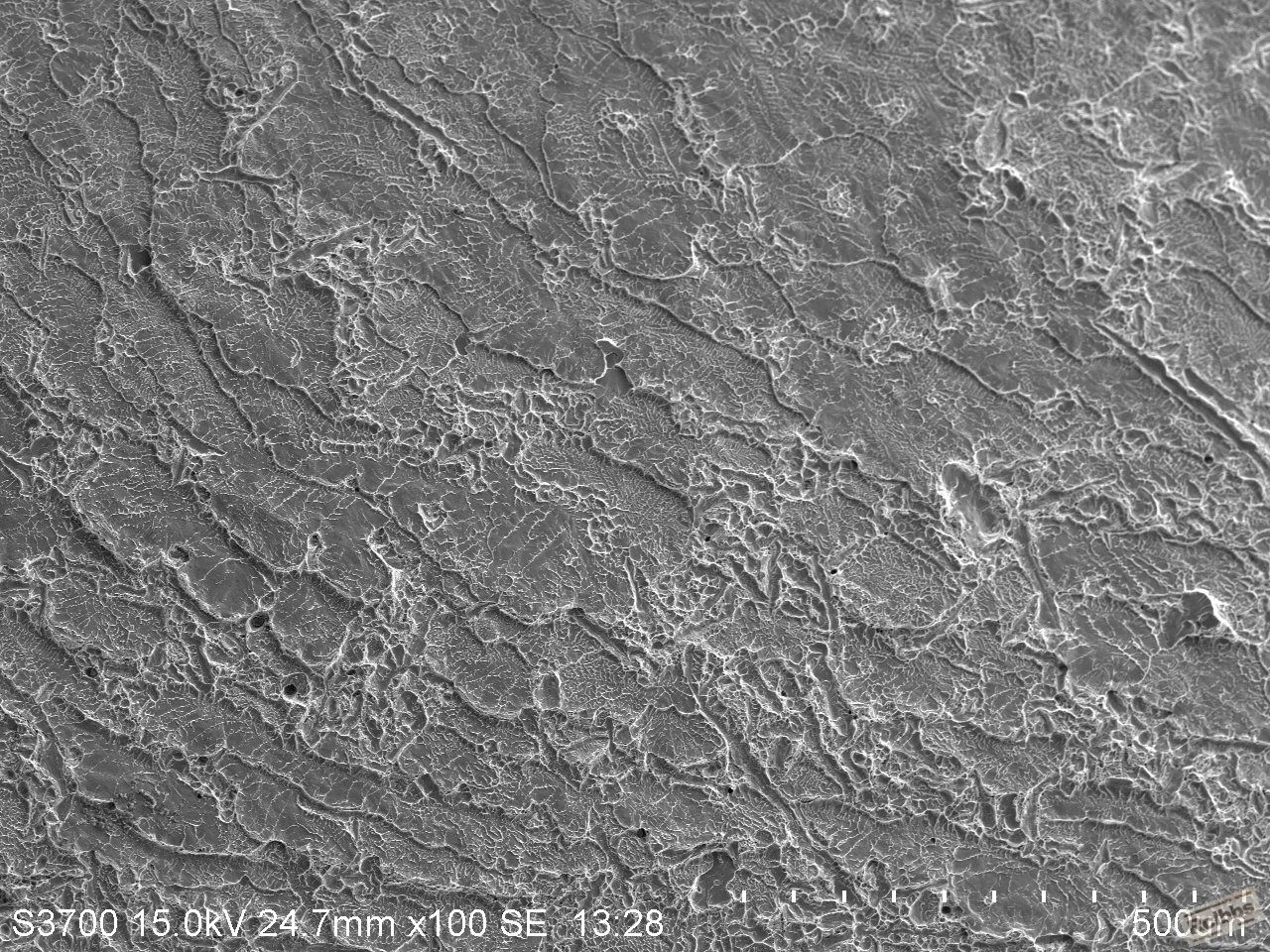

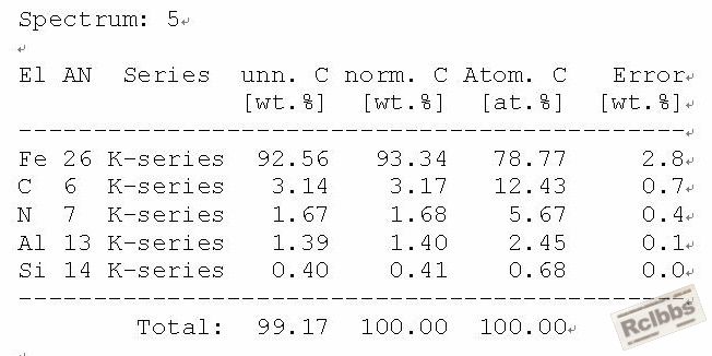

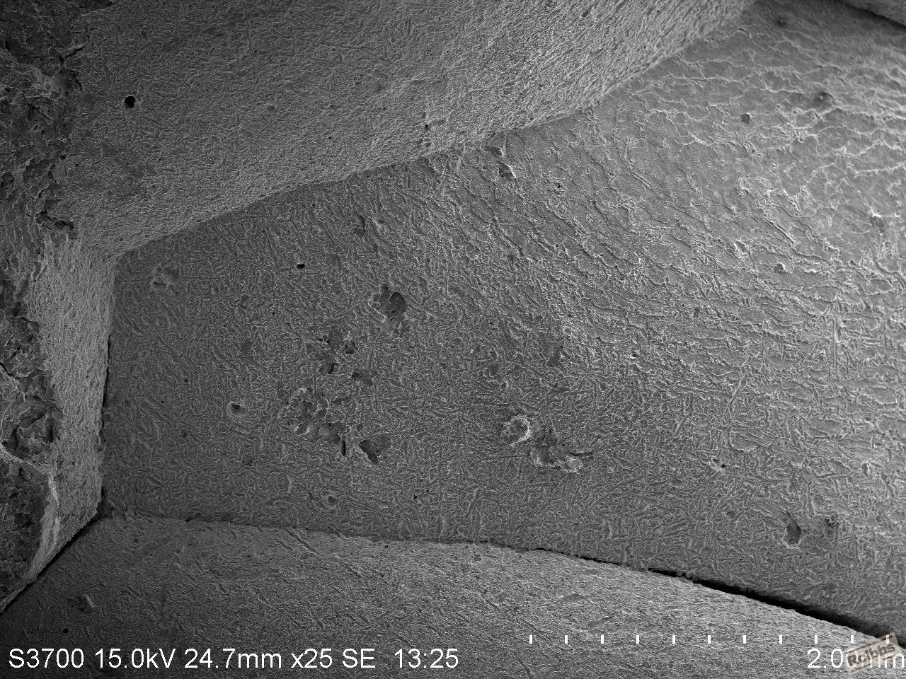

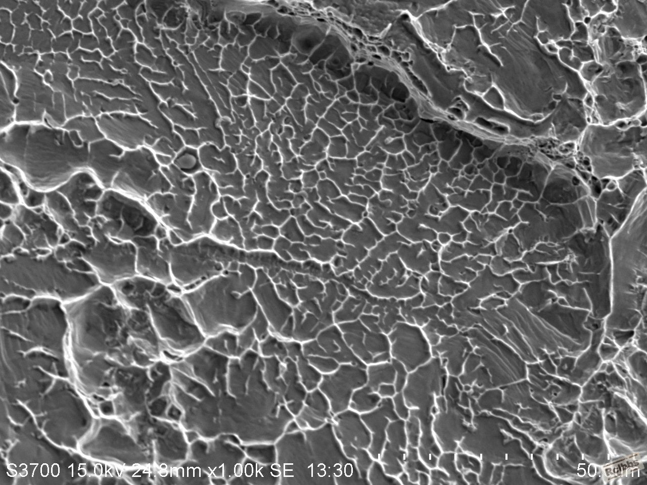

铸钢件AlN引起的晶界脆裂(2)
42#断口扫描电镜形貌及能谱分析
参与人数 1热处理币 +10 贡献值 +10 收起 理由
秋天的风 + 10 + 10 感谢上传!
发表于 2013-11-15 20:03:08 | 显示全部楼层
MYG 发表于 2013-11-3 12:44
42#断口扫描电镜形貌及能谱分析
不知道是不是看错了,C为什么有3.17,我们加铝是一吨加一公斤,这个材料的化学成份是多少?
发表于 2013-11-15 20:23:47 | 显示全部楼层
这个和您的一样吗?我们有时会出现这个情况。
签到天数: 953 天
 楼主| 发表于 2013-11-15 22:16:29 | 显示全部楼层
1、该能谱分析的是微区,半定量,结果供参考,不能等同于光谱分析。
2、断口属同一类型。

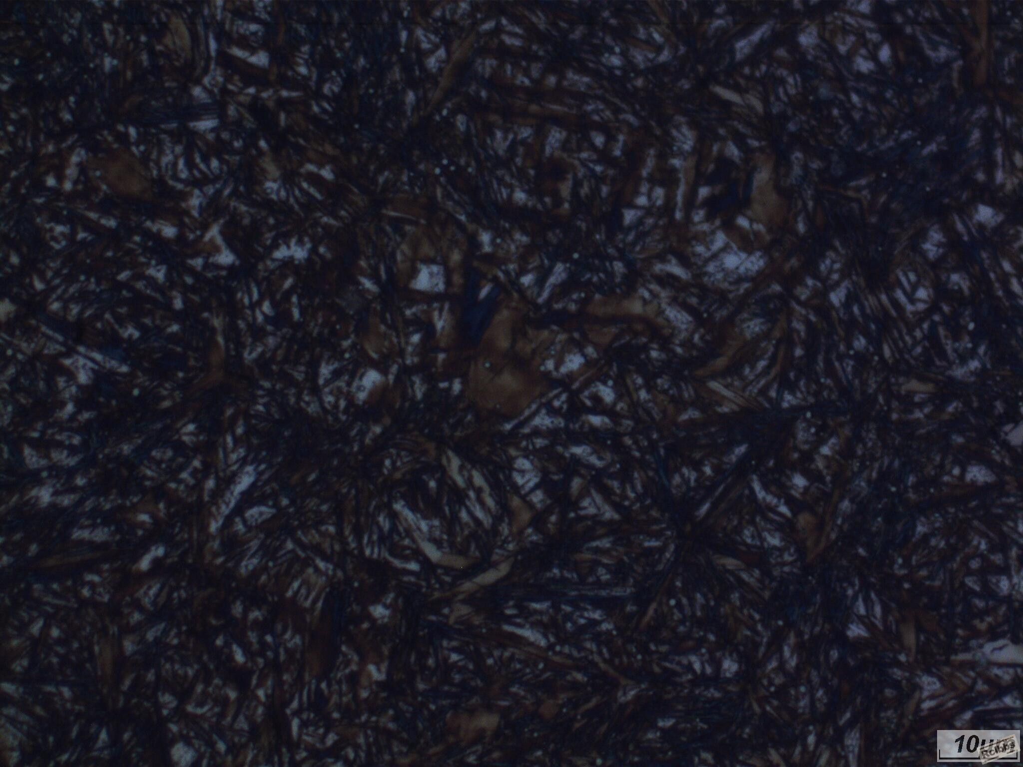

 楼主| 发表于 2013-12-10 22:14:16 | 显示全部楼层

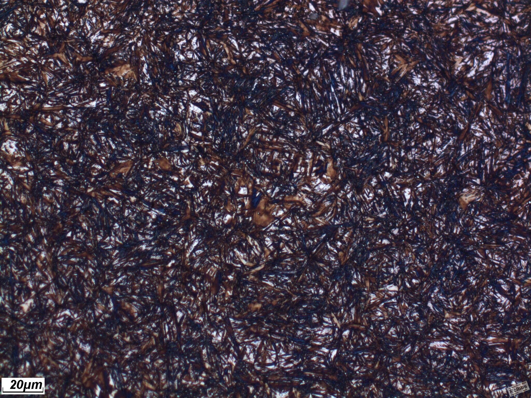

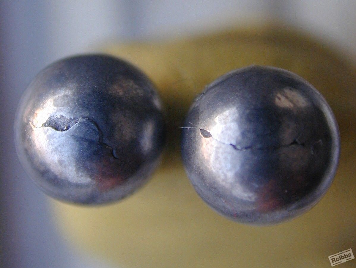

GCr15钢球/严重的淬火过热组织
gtn1314 + 10 感谢支持!

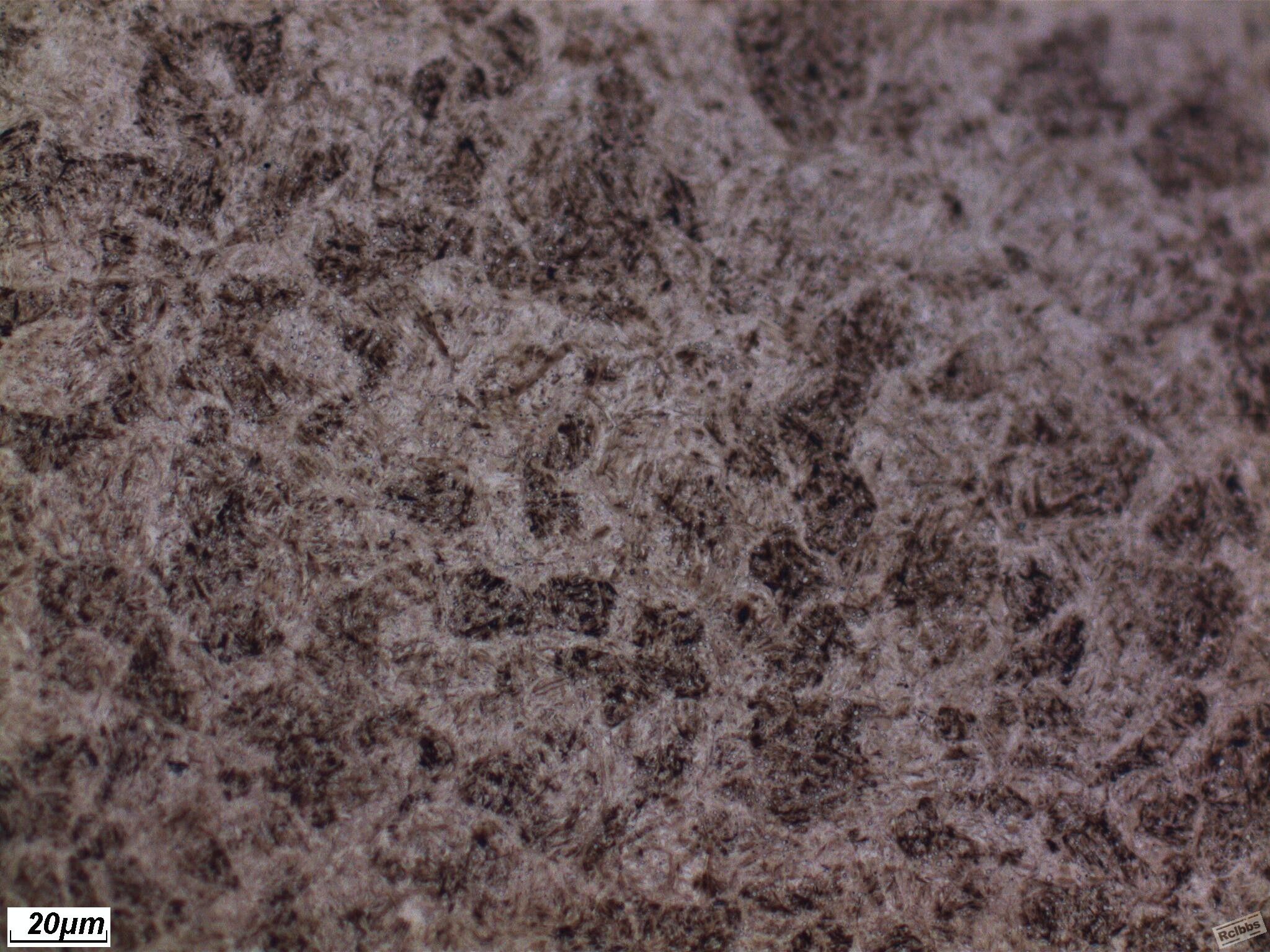

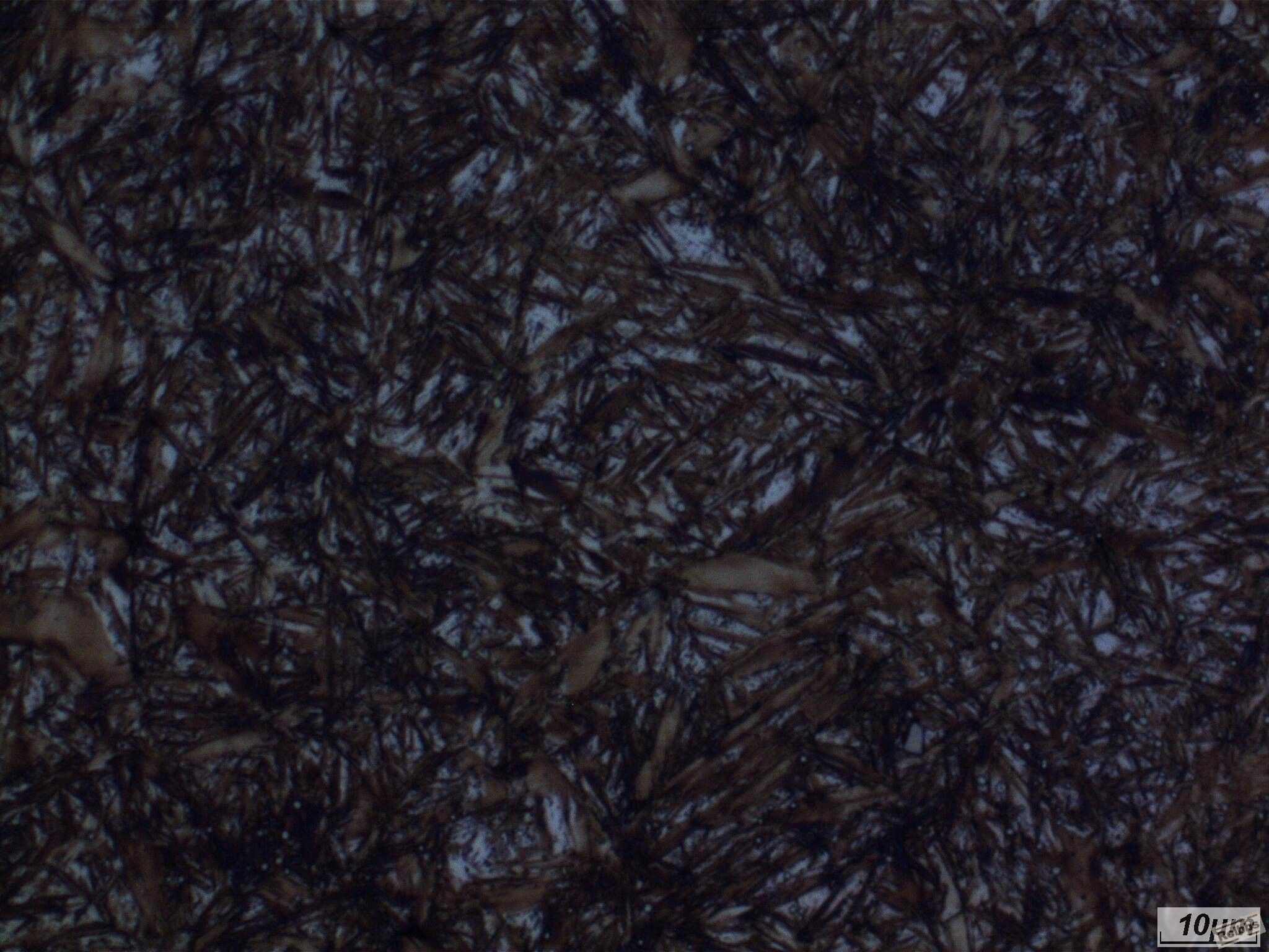

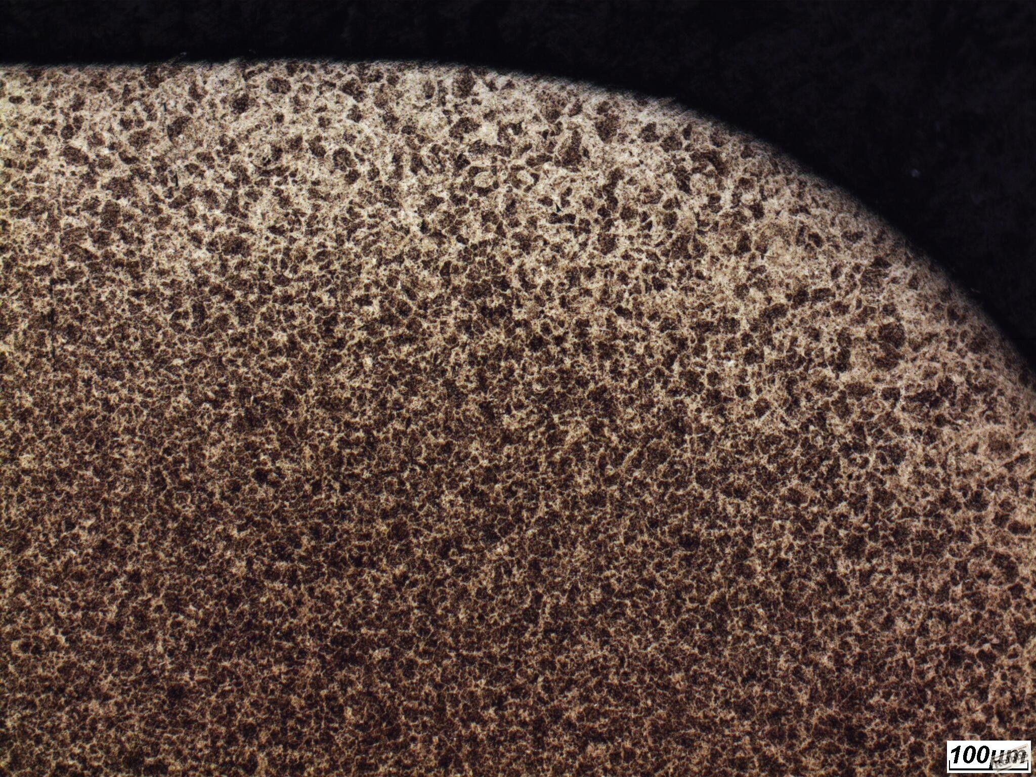

 楼主| 发表于 2014-1-8 22:12:36 | 显示全部楼层
GCr15淬火过热/表层过热犹为严重/不是脱碳
心部
表层
gtn1314 + 10 + 10 感谢上传!

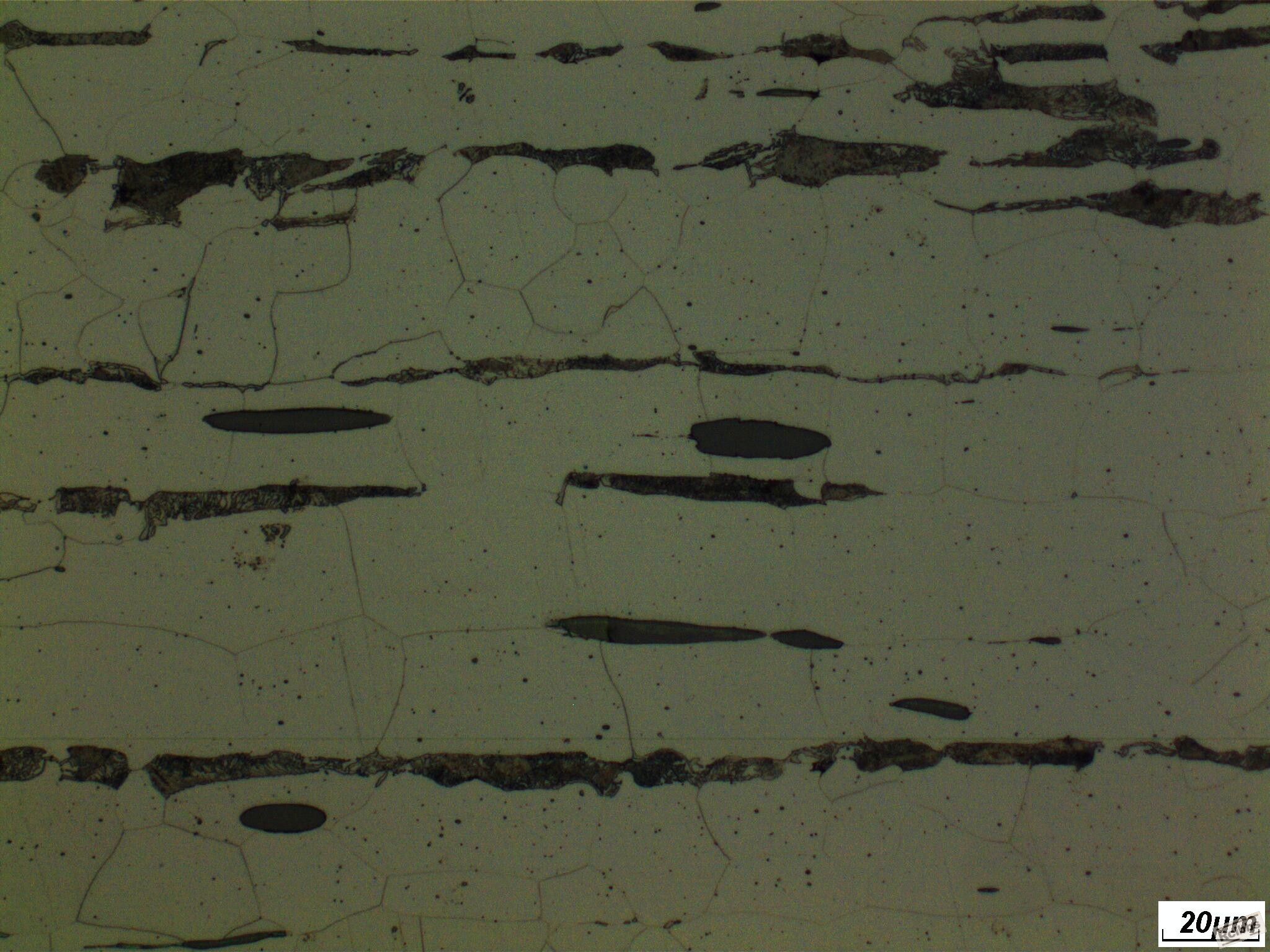

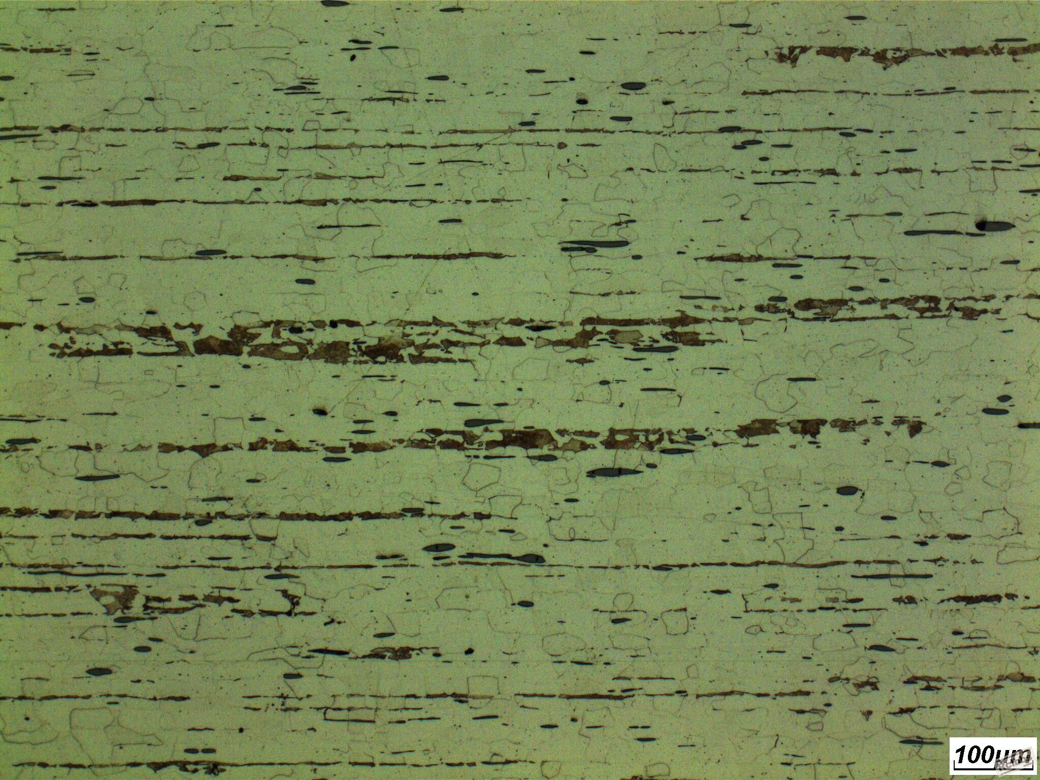

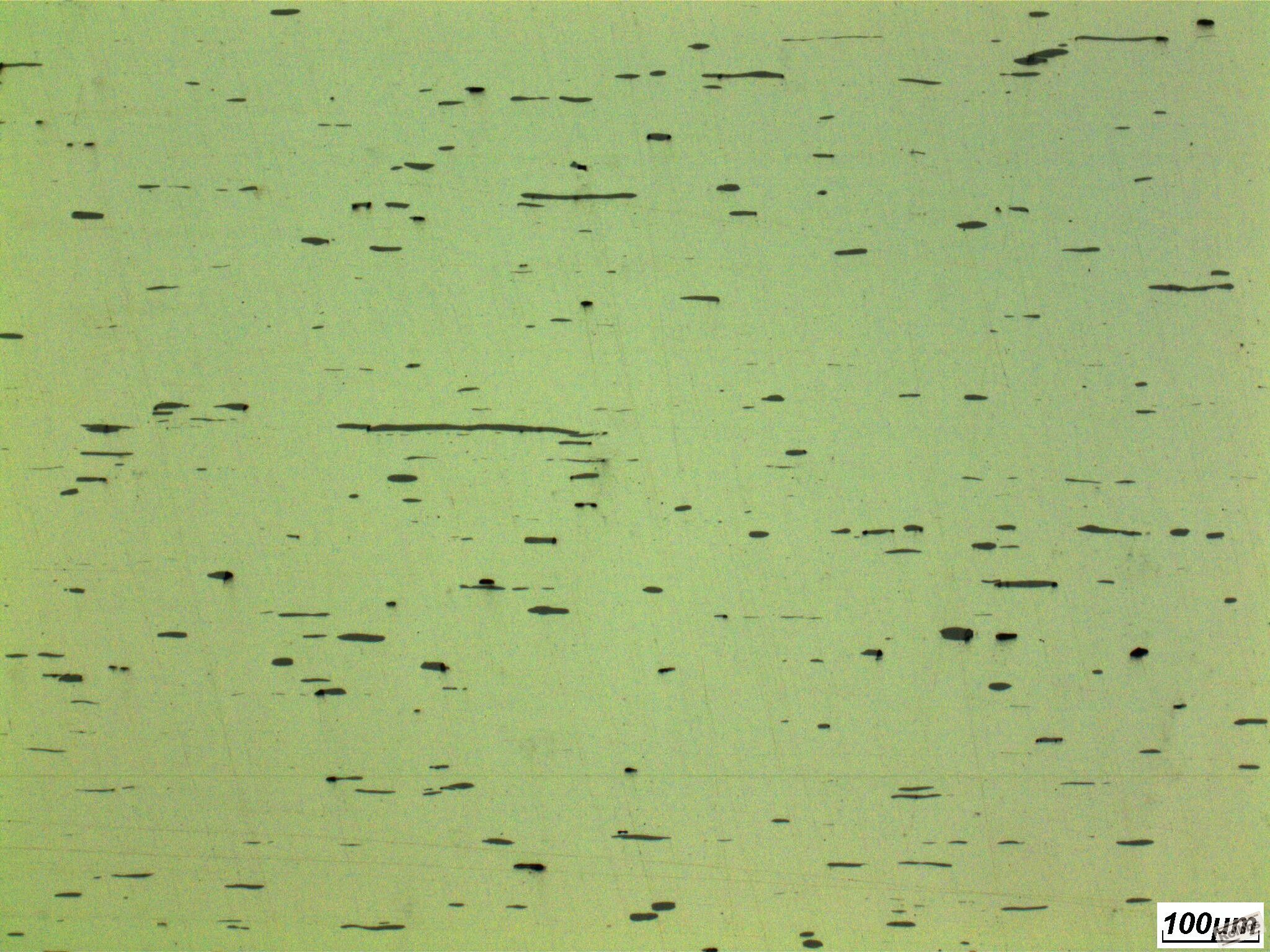

 楼主| 发表于 2014-2-26 21:40:57 | 显示全部楼层
易切削钢(S、Pb)
点评
硫化锰分布不够均匀?  发表于 2014-3-10 21:53
参与人数 1热处理币 +8 贡献值 +8 收起 理由
gtn1314 + 8 + 8 感谢上传!

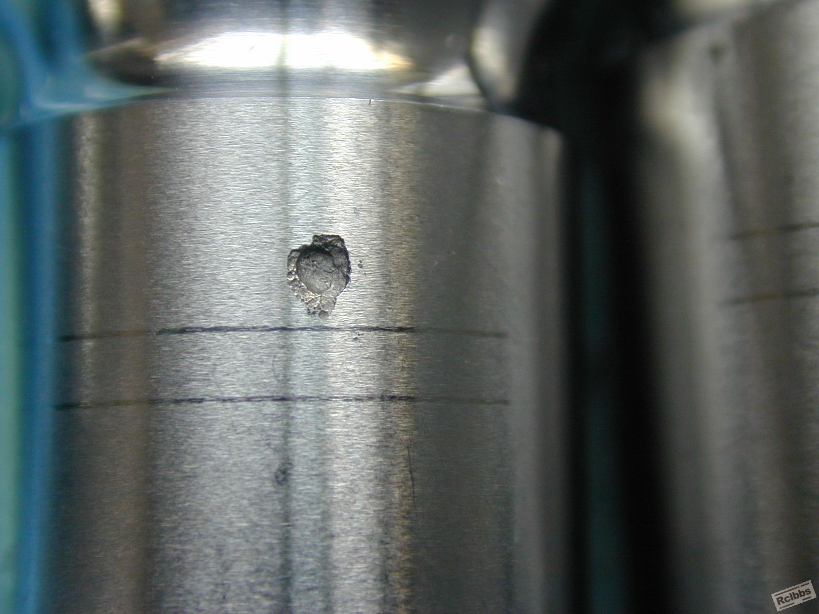

 楼主| 发表于 2014-4-16 13:51:13 | 显示全部楼层
近期做的GCr15缺陷宏观图
腐蚀凹坑
淬火冷却不当形成的裂纹
淬火过热引起的断裂
皮下夹杂引起的剥落

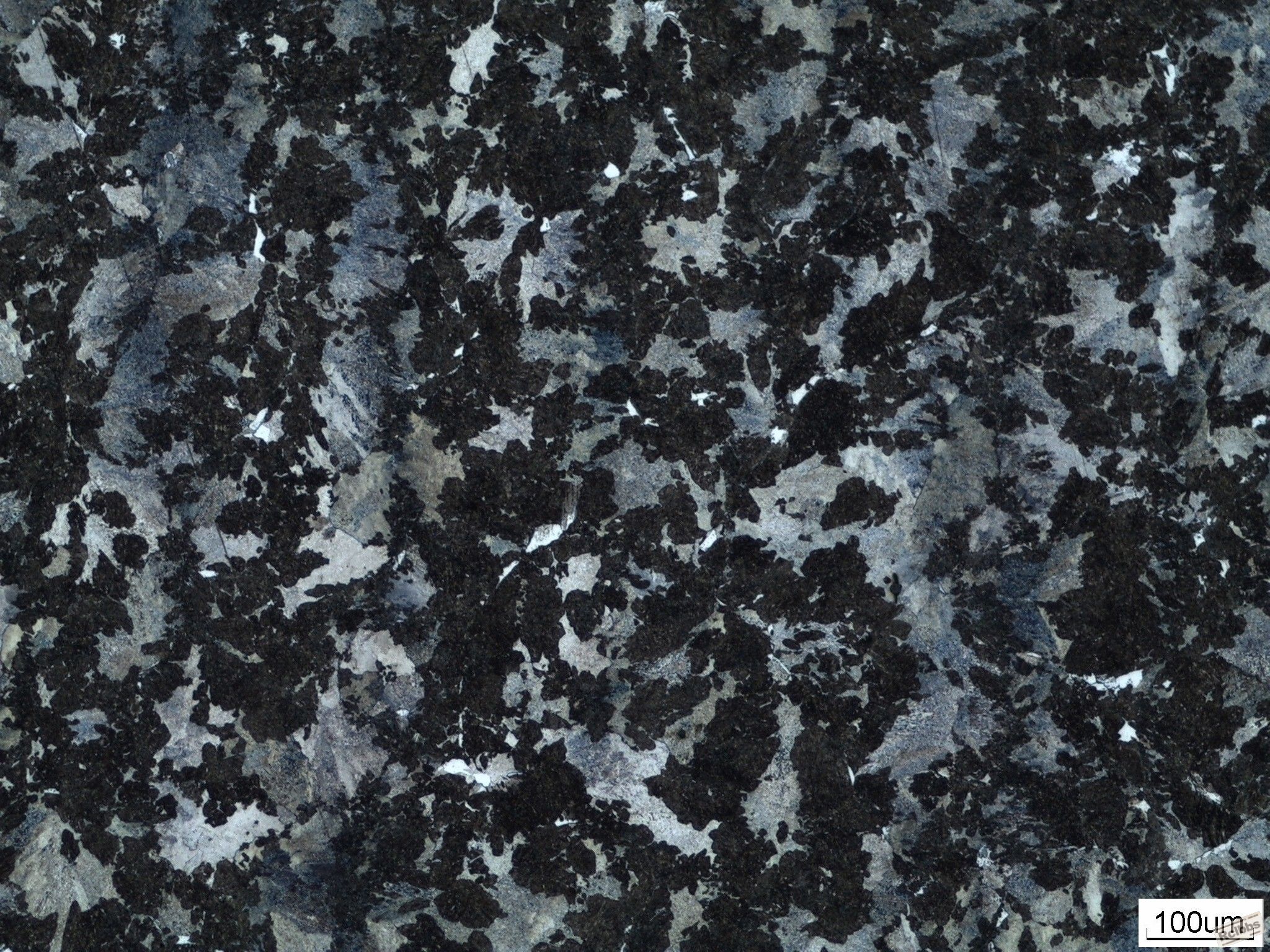

经过高温回火的屈氏体
42CrMo锻件  经过调质处理
参与人数 1热处理币 +5 贡献值 +5 收起 理由
gtn1314 + 5 + 5 感谢上传!

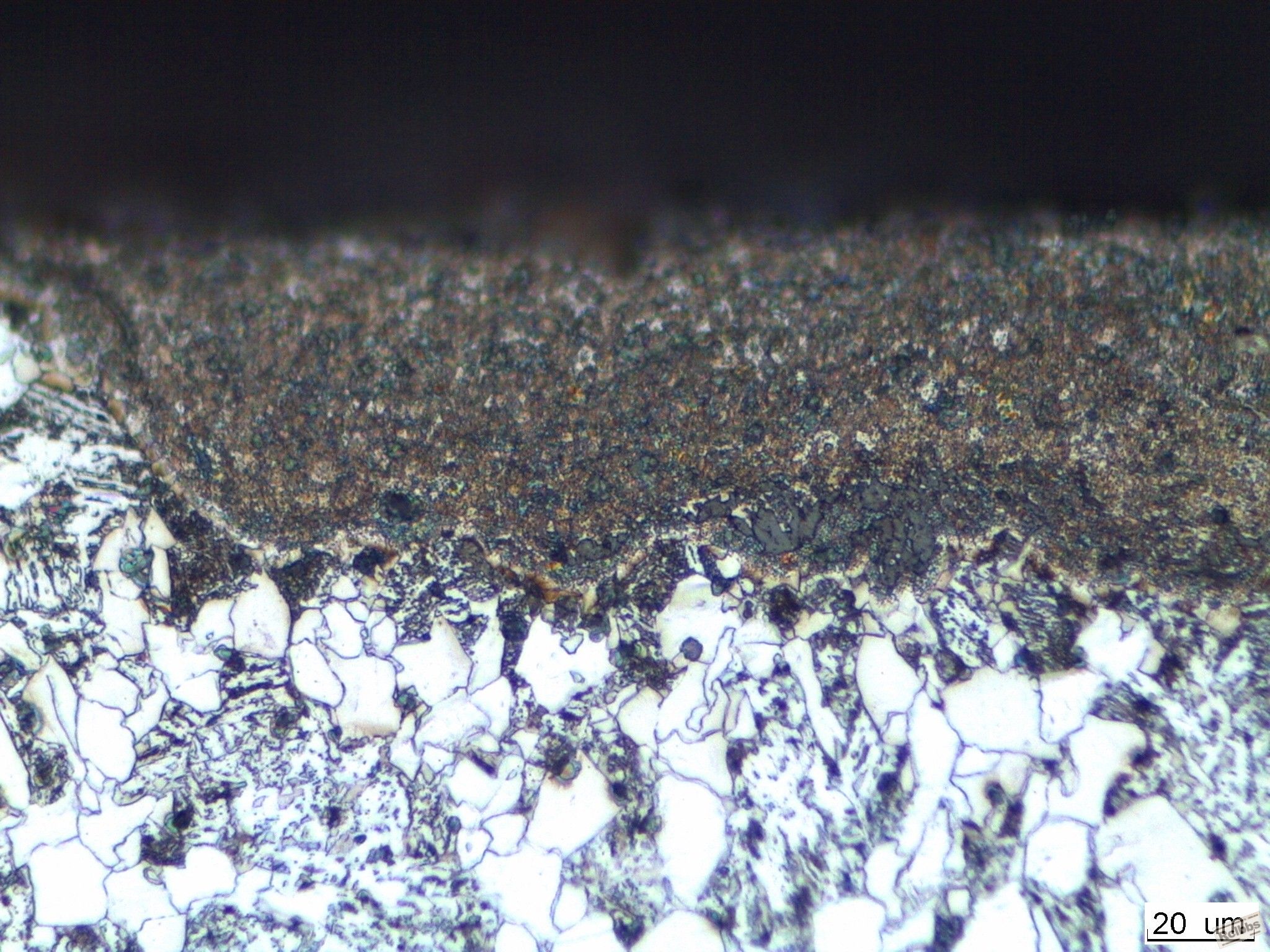

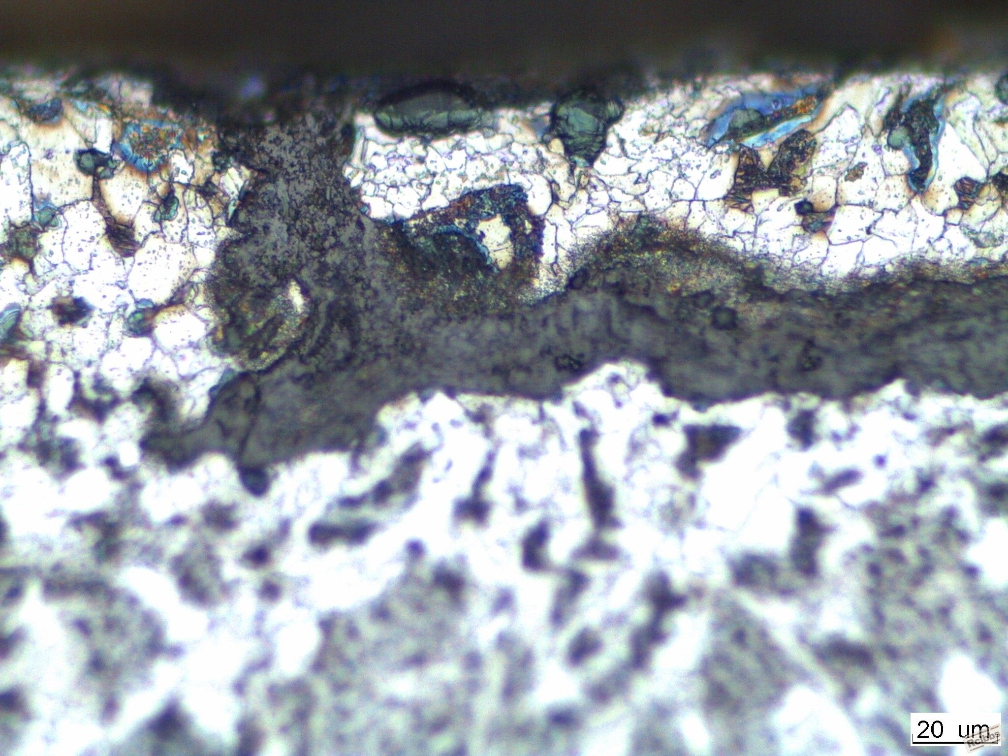

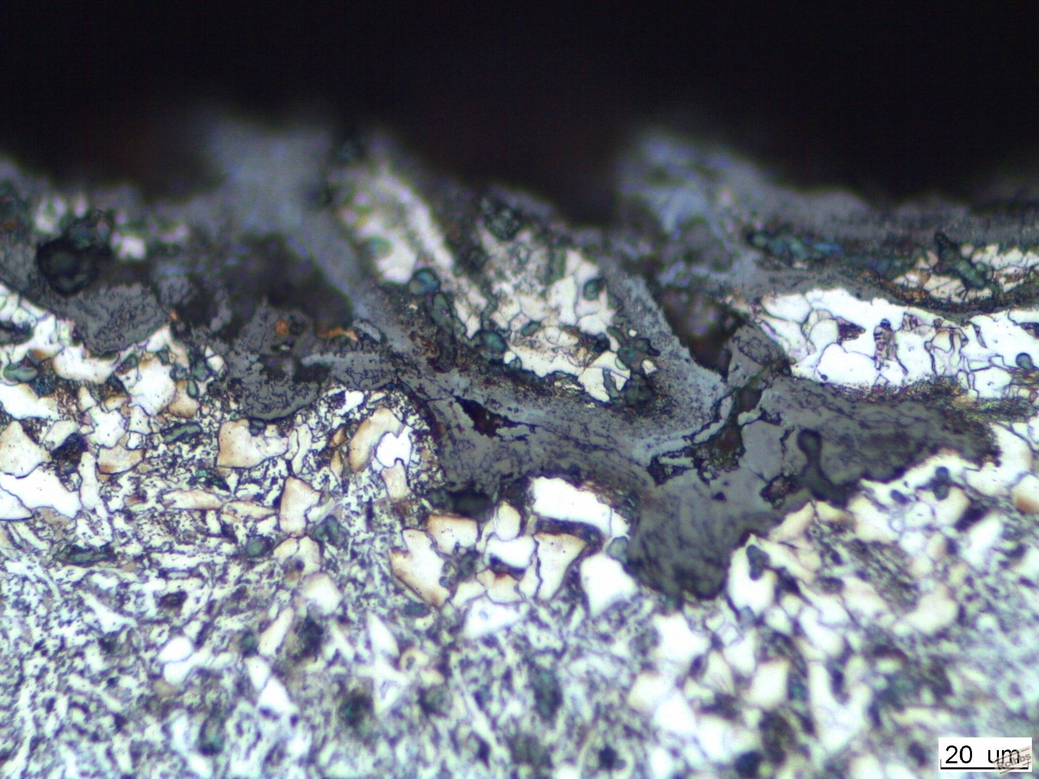

 楼主| 发表于 2014-6-14 22:11:30 | 显示全部楼层
热轧合金钢管 表面过烧及沾钢
参与人数 1热处理币 +6 贡献值 +6 收起 理由
秋天的风 + 6 + 6 感谢上传!
