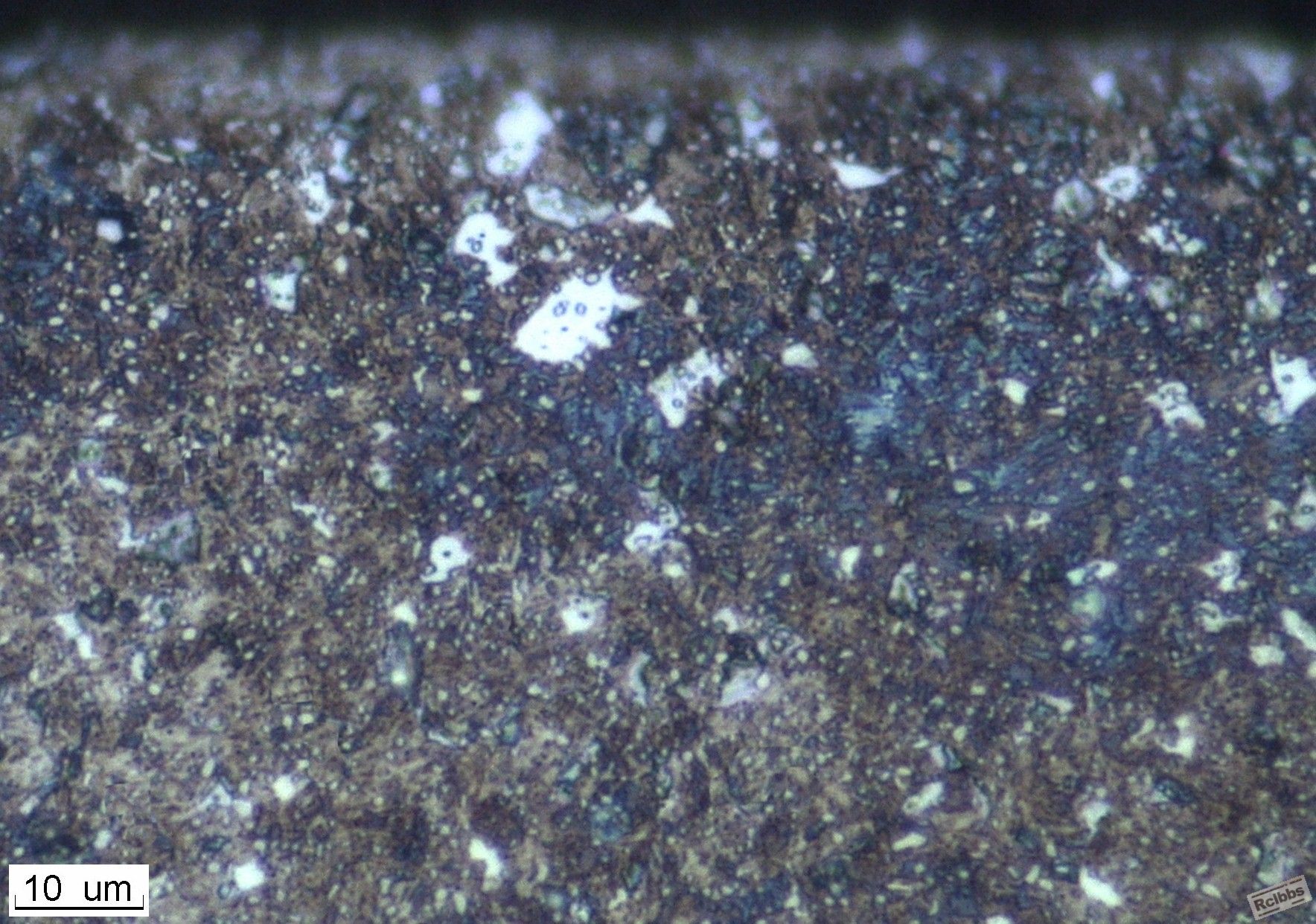

特征:晶界氧化、粗晶及混晶、晶粒与基体分离。
楼主您好 我是刚从事金相的新手 请问想这张过烧的照片可以评晶粒度等级吗 要是能评的话 应该是几级呢
签到天数: 953 天
 楼主| 发表于 2014-7-9 21:23:07 | 显示全部楼层
在这张过烧的照片中可看到两类晶粒:
那些沿晶界开裂的大晶粒勾,是锻造后的晶粒;
大晶粒中的由网状铁素体表现的小晶粒,是锻后热处理的晶粒。
由于拍摄时使用了变焦,未加标尺,不能评晶粒度等级。

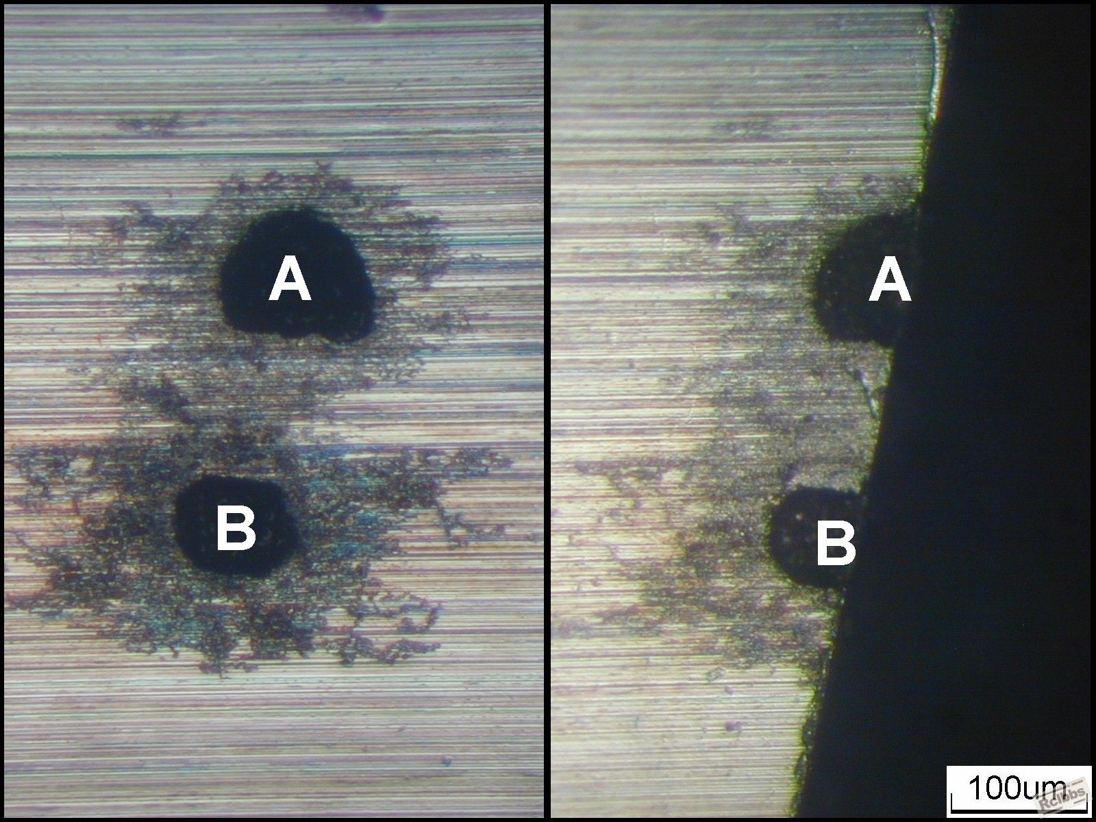

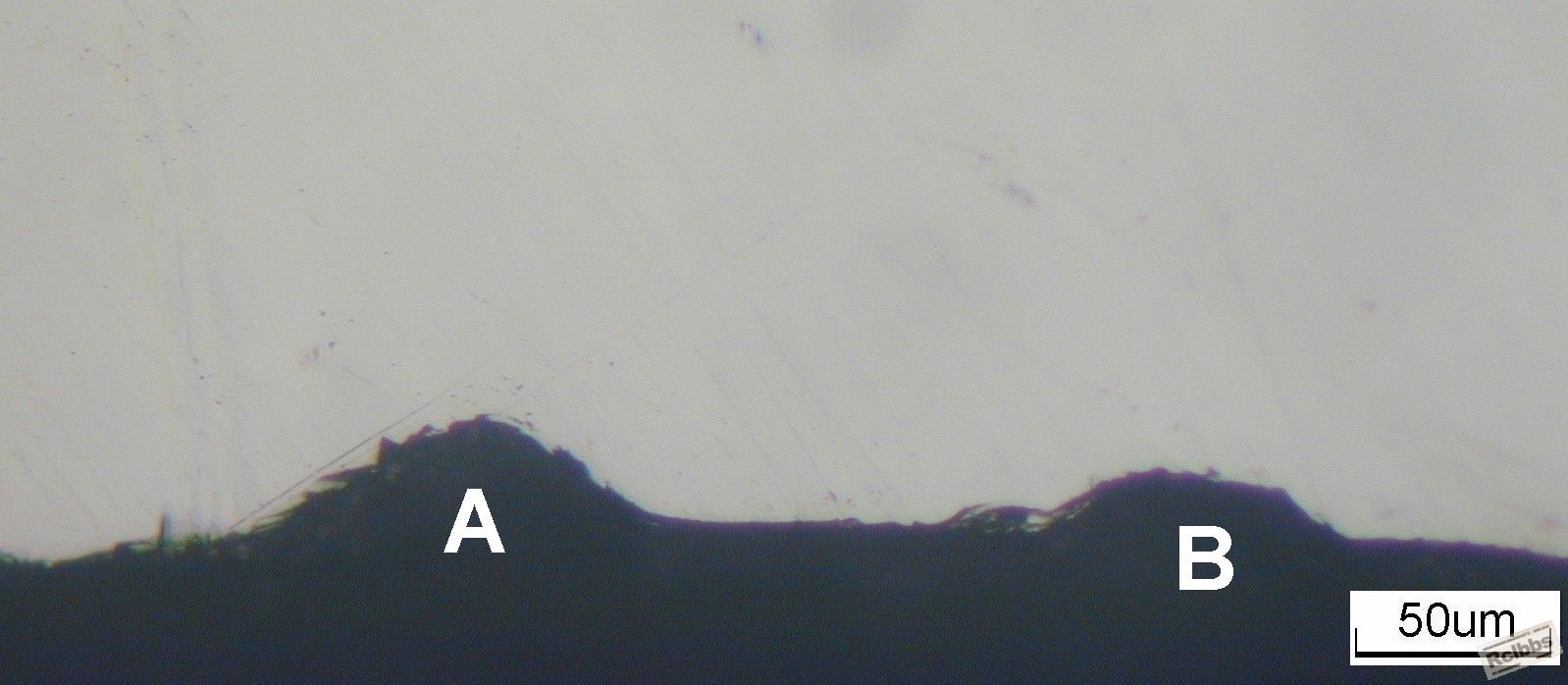

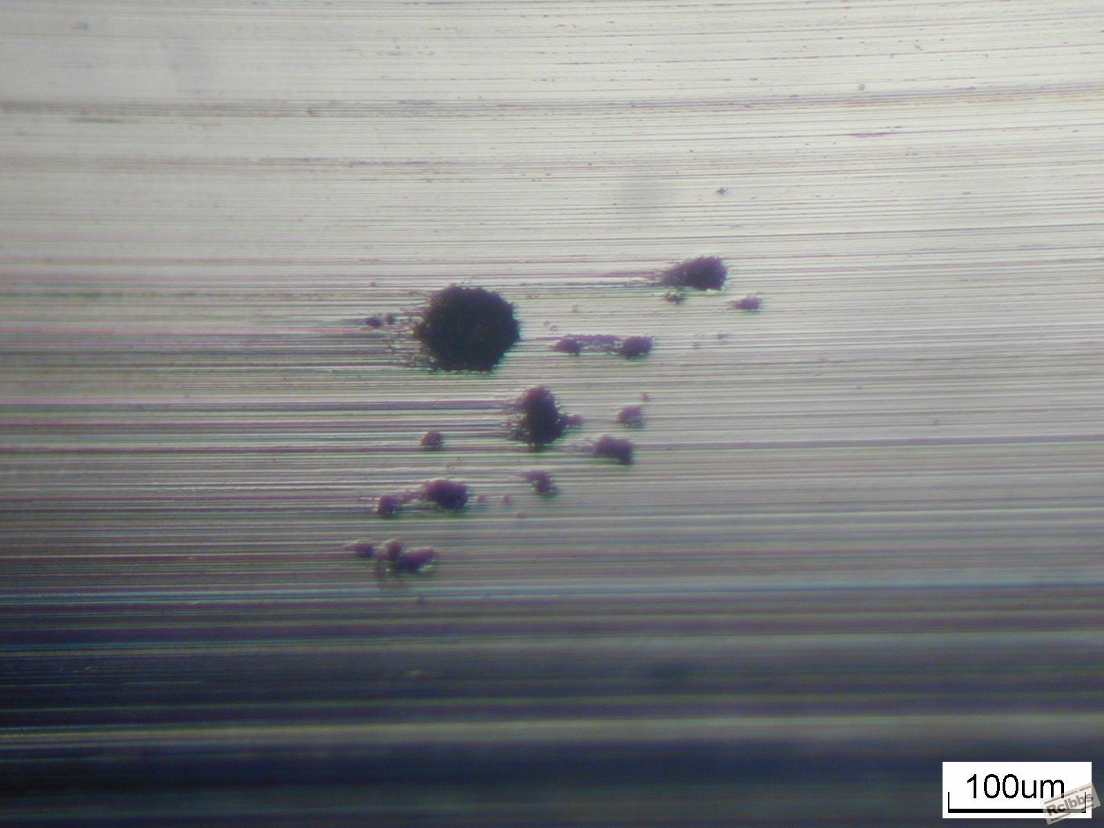

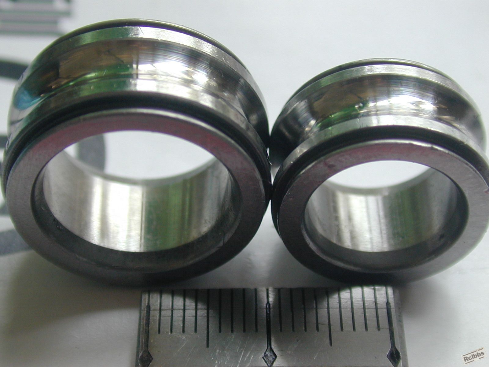

 楼主| 发表于 2014-8-12 22:16:52 | 显示全部楼层

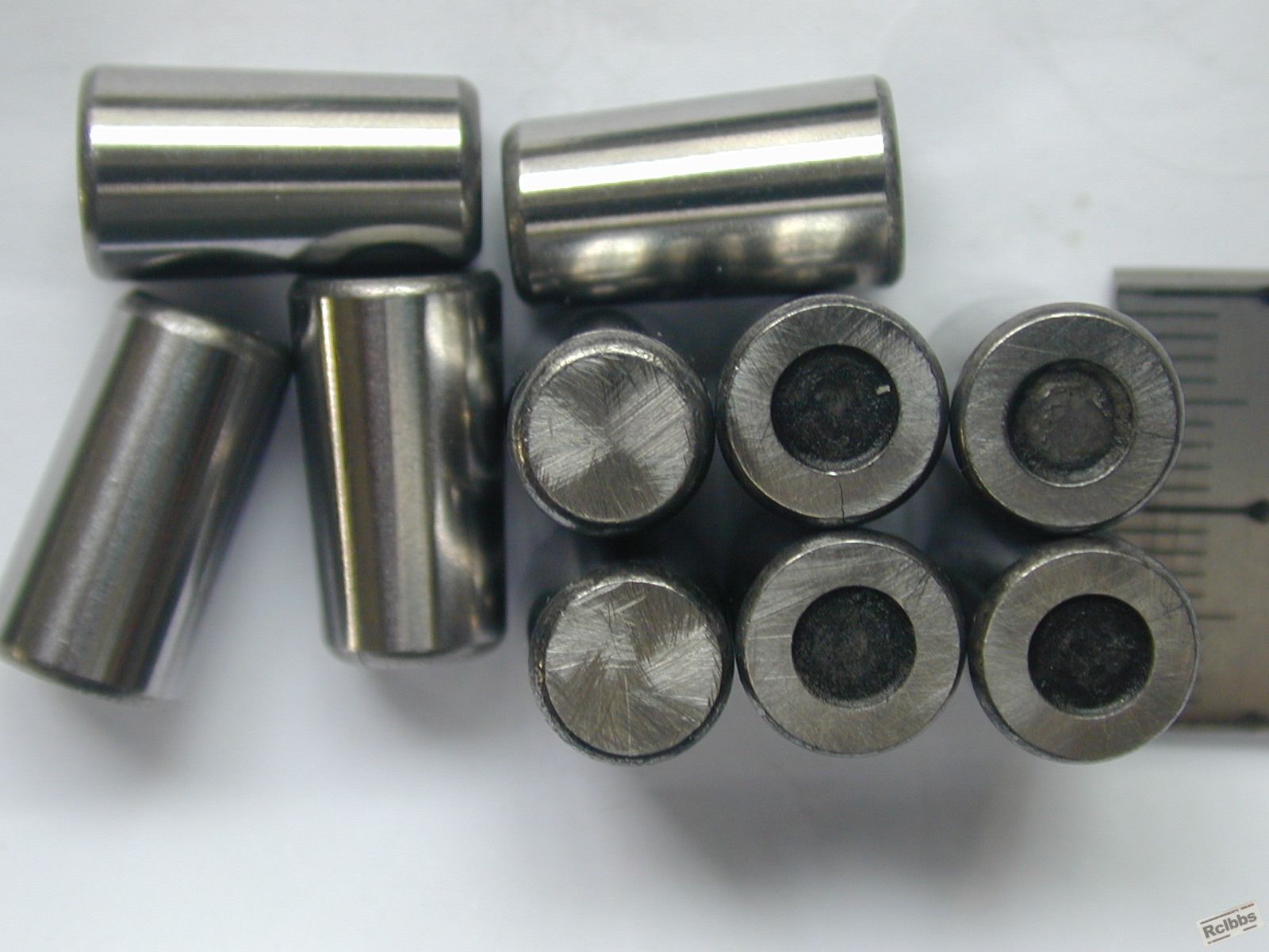

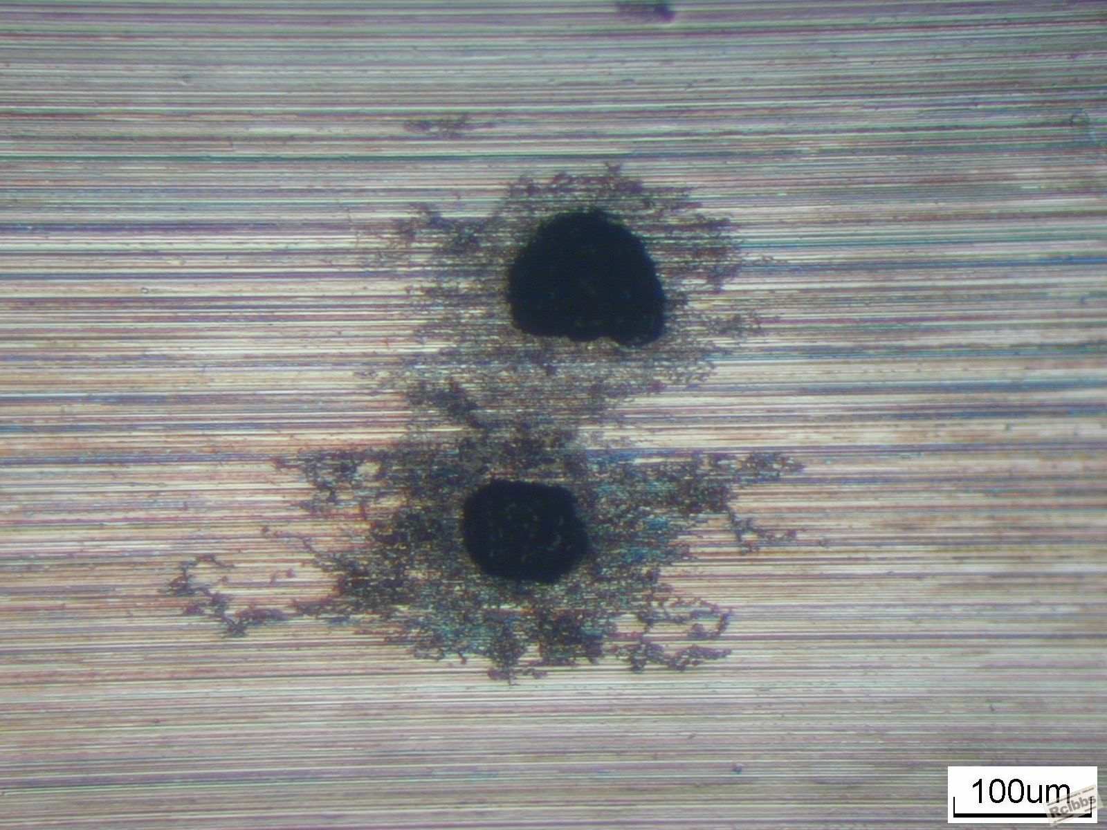

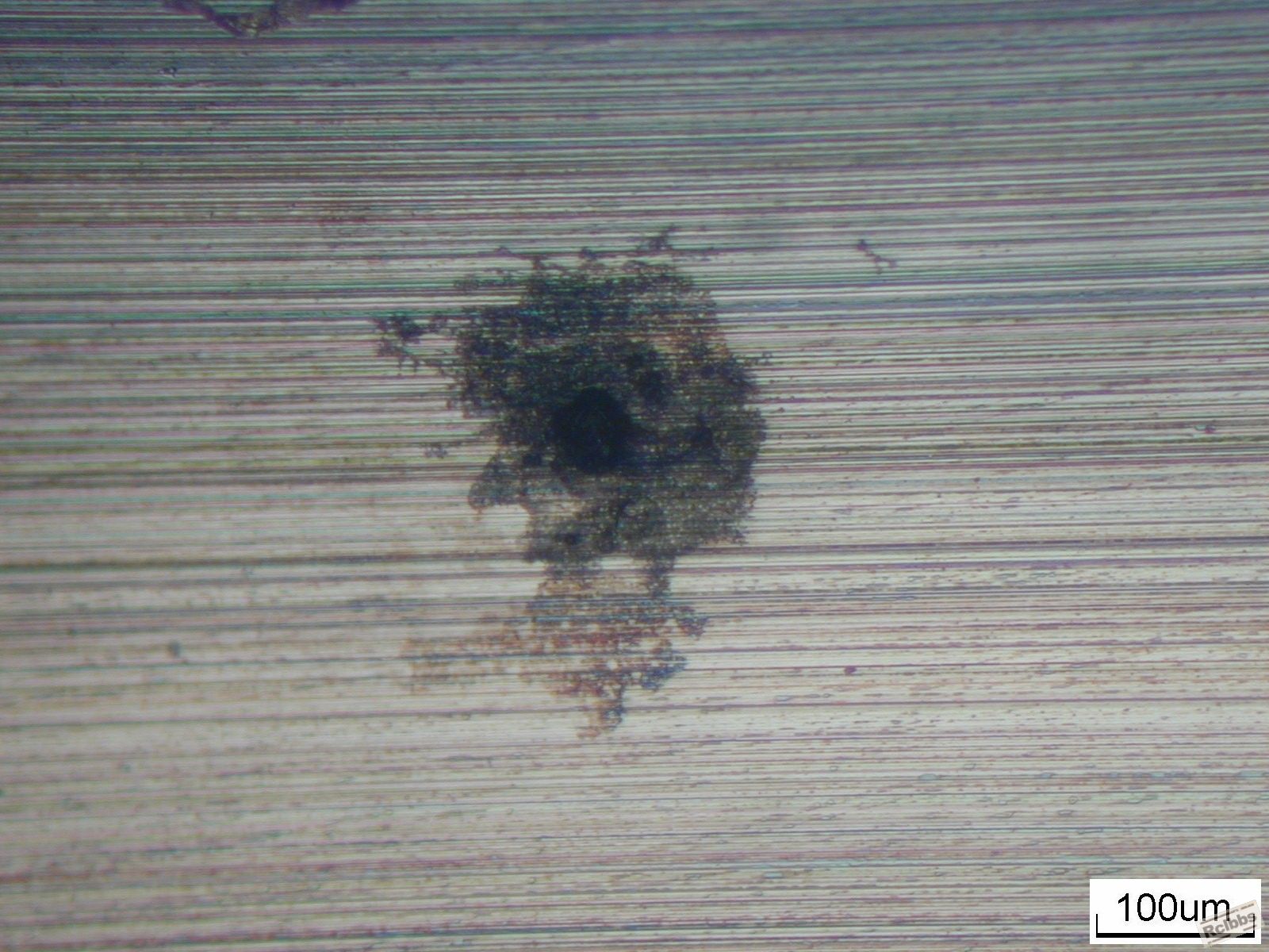

轴套内圈沟通黑点(凹坑)的产生与非金属夹杂物无关
GCr15轴套内圈多件(原料为钢管)
沟通大多存在黑点(凹坑),有人认为是严重的夹杂引起。
选一个严重的
把黑点磨去一半
凹坑纵剖面呈圆弧形
未发现夹杂物

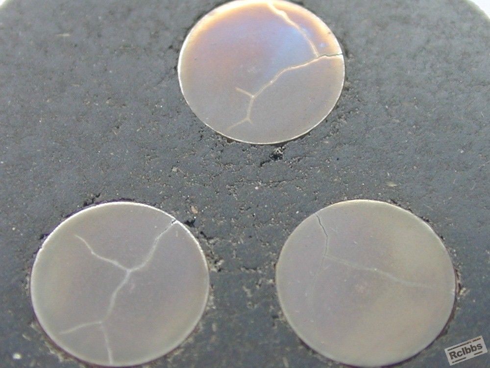

滚子,淬火加热速度过快而引起开裂
实物
小端面
纵剖
裂纹内有严重的氧化脱碳

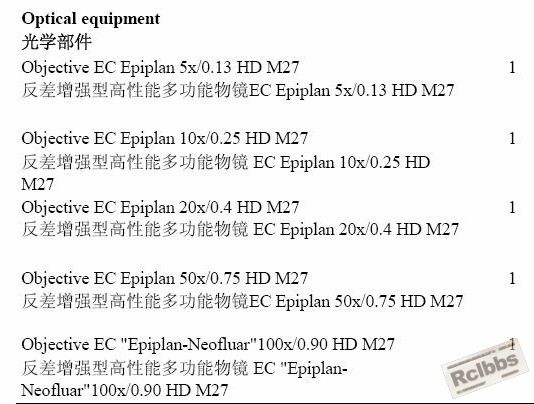

选购金相显微镜
有家公司要购买金相显微镜,根据该公司的产品,我选择了蔡司正置金相显微镜。
和我以前在锡钢使用的是同一型号
这是配置的物镜
