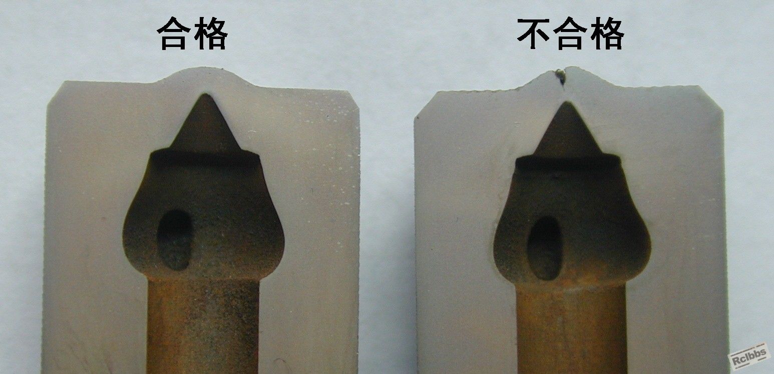

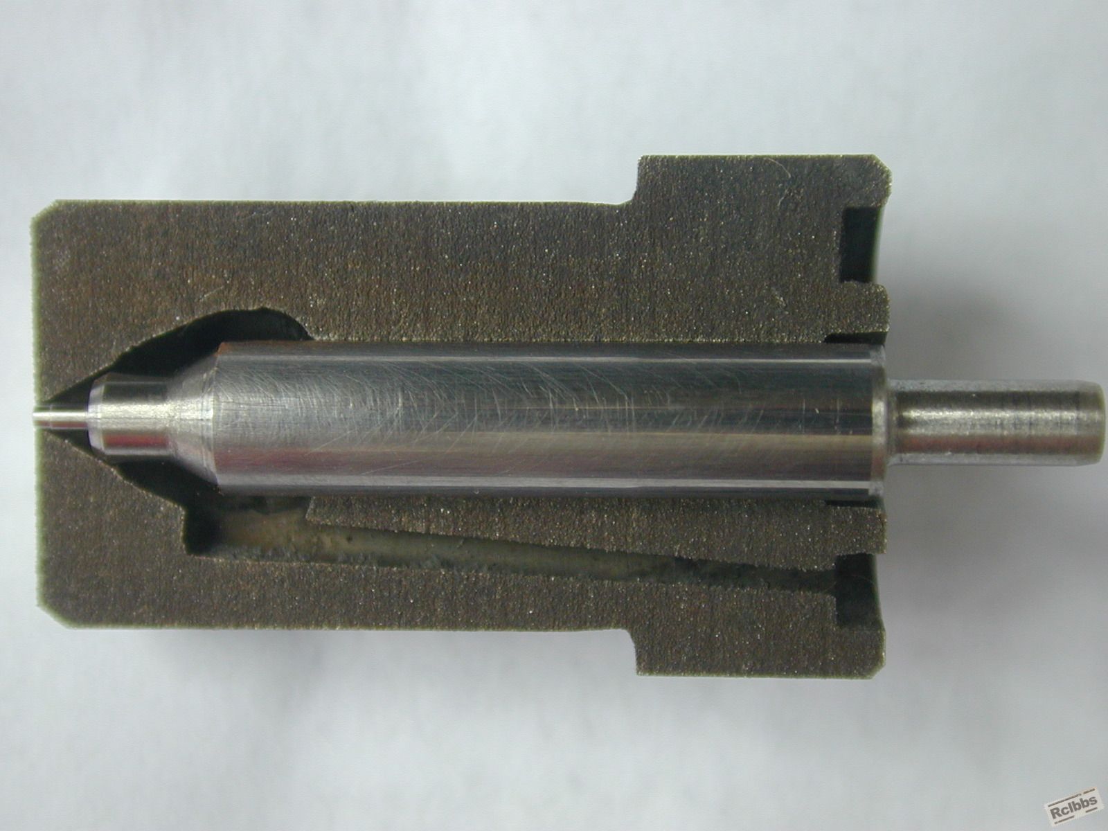

GCr15喷油咀,因存在严重的碳化物液析而引起冷镦开裂
开裂形貌
纵剖
合格成品纵剖

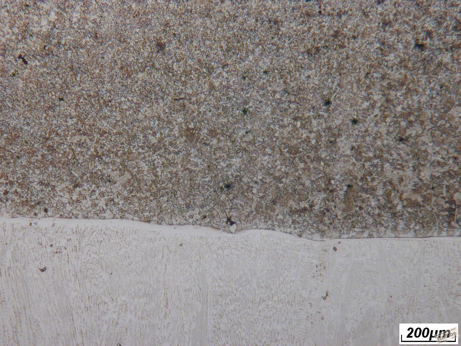

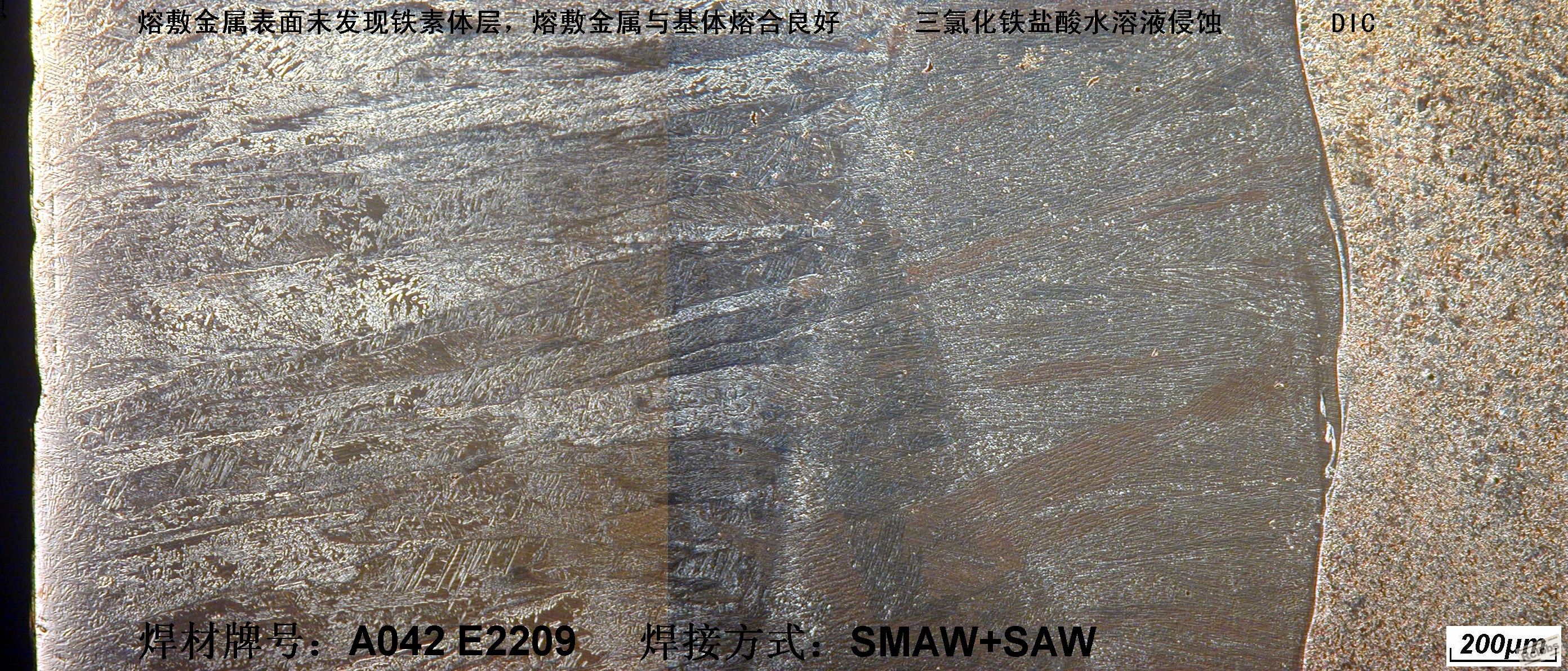

堆焊层金相照片--------
参与人数 1热处理币 +5 贡献值 +5 收起 理由
gtn1314 + 5 + 5 感谢上传!

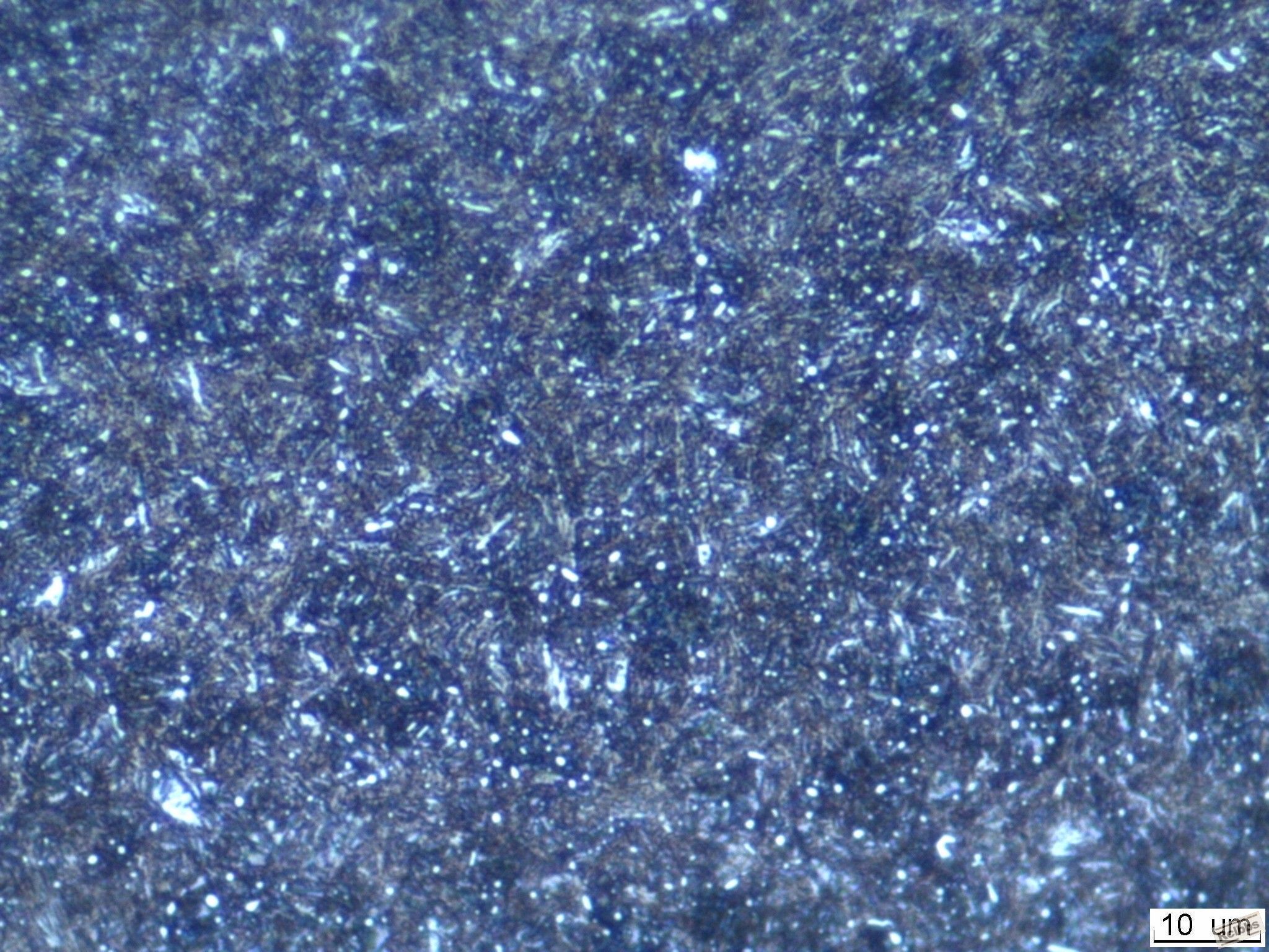

 楼主| 发表于 2015-1-24 20:32:24 | 显示全部楼层

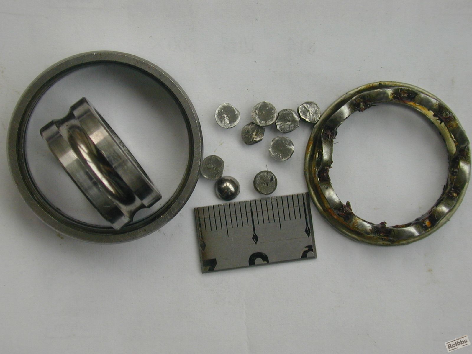

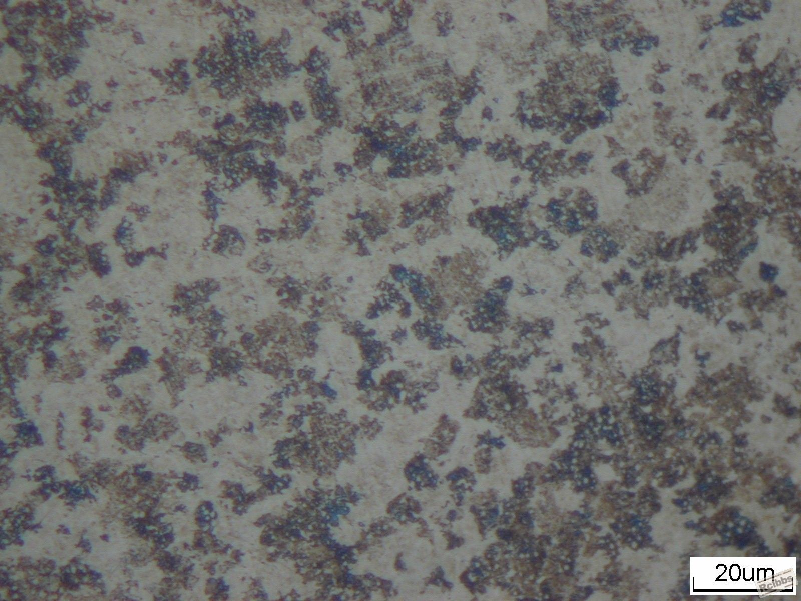

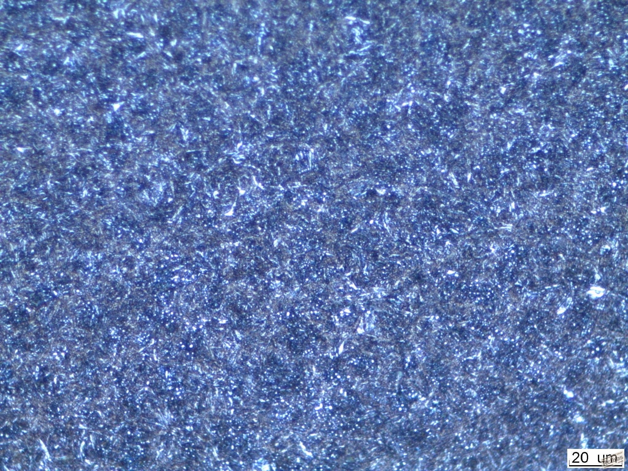

钢球淬火加热不足引起的轴承失效

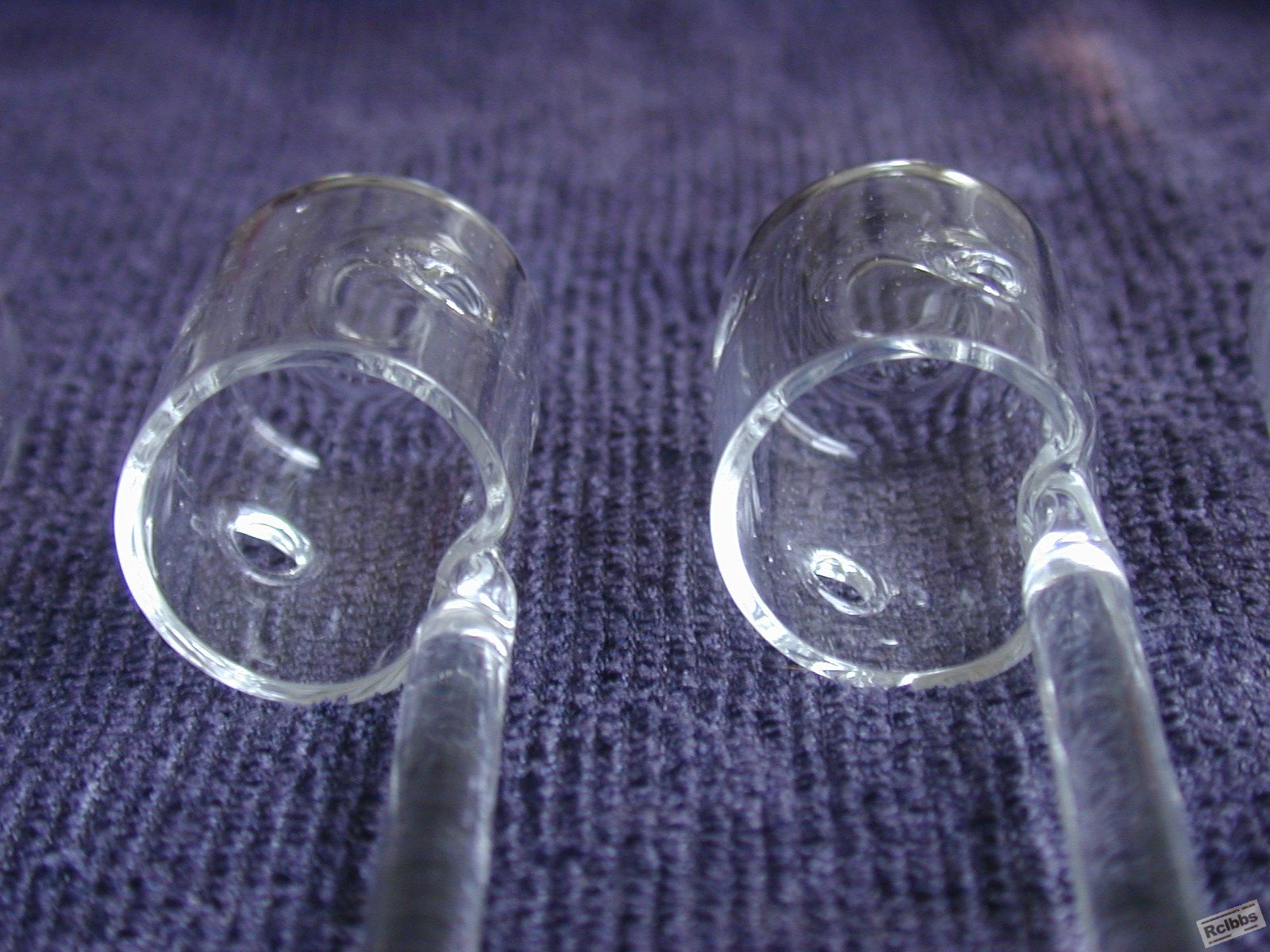

 楼主| 发表于 2015-1-26 13:11:41 | 显示全部楼层

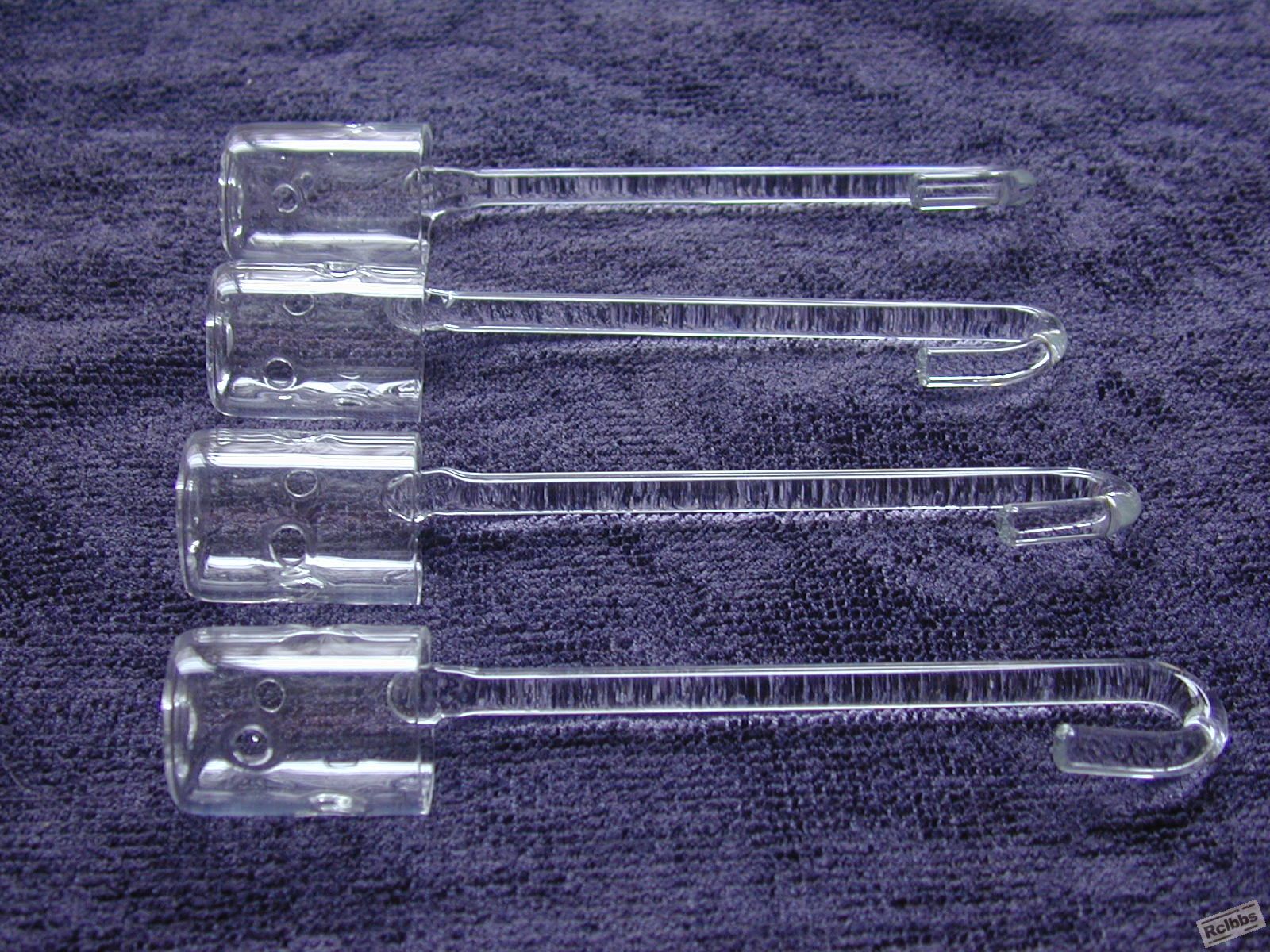

定做了几个做腐蚀试验用的玻璃托架

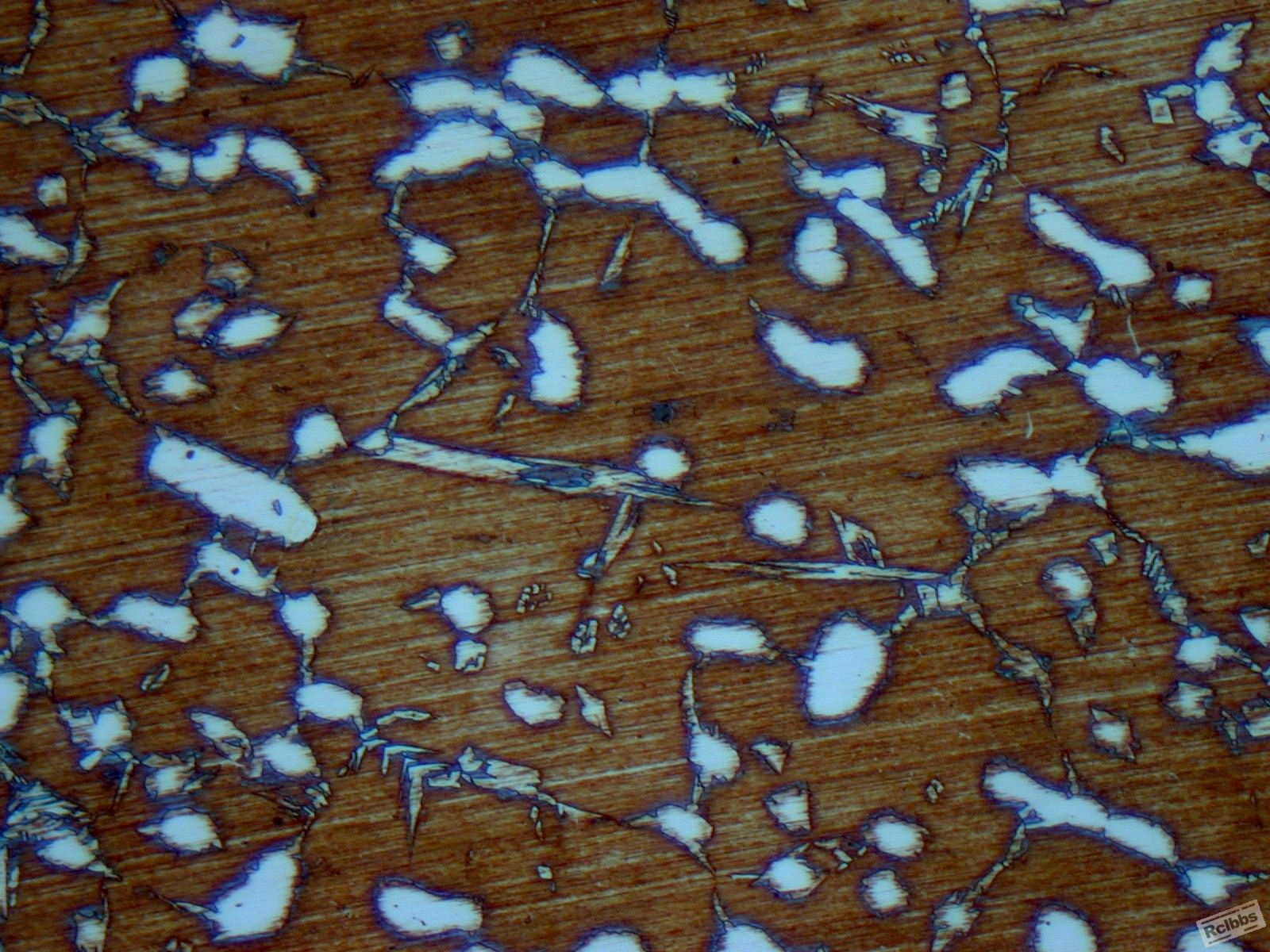

 楼主| 发表于 2015-3-7 21:21:54 | 显示全部楼层

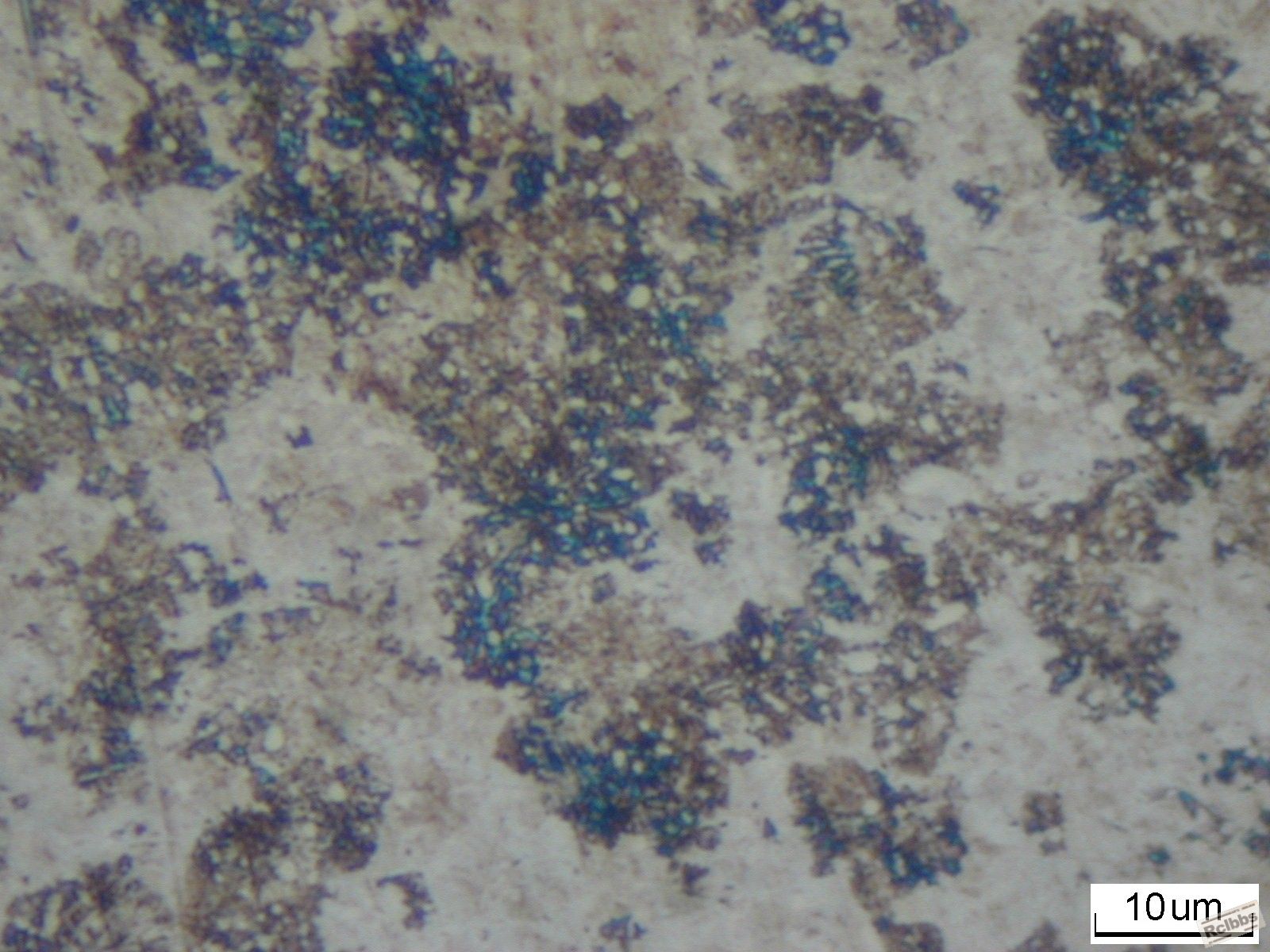

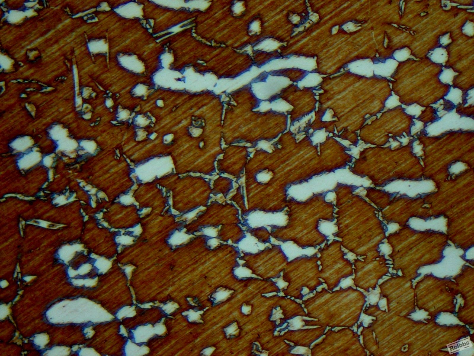

2205奥氏体铁素体双相不锈钢
因固溶温度过高,导致铁素体(深色)含量过多,并出现二次奥氏体(针状、网络状)。

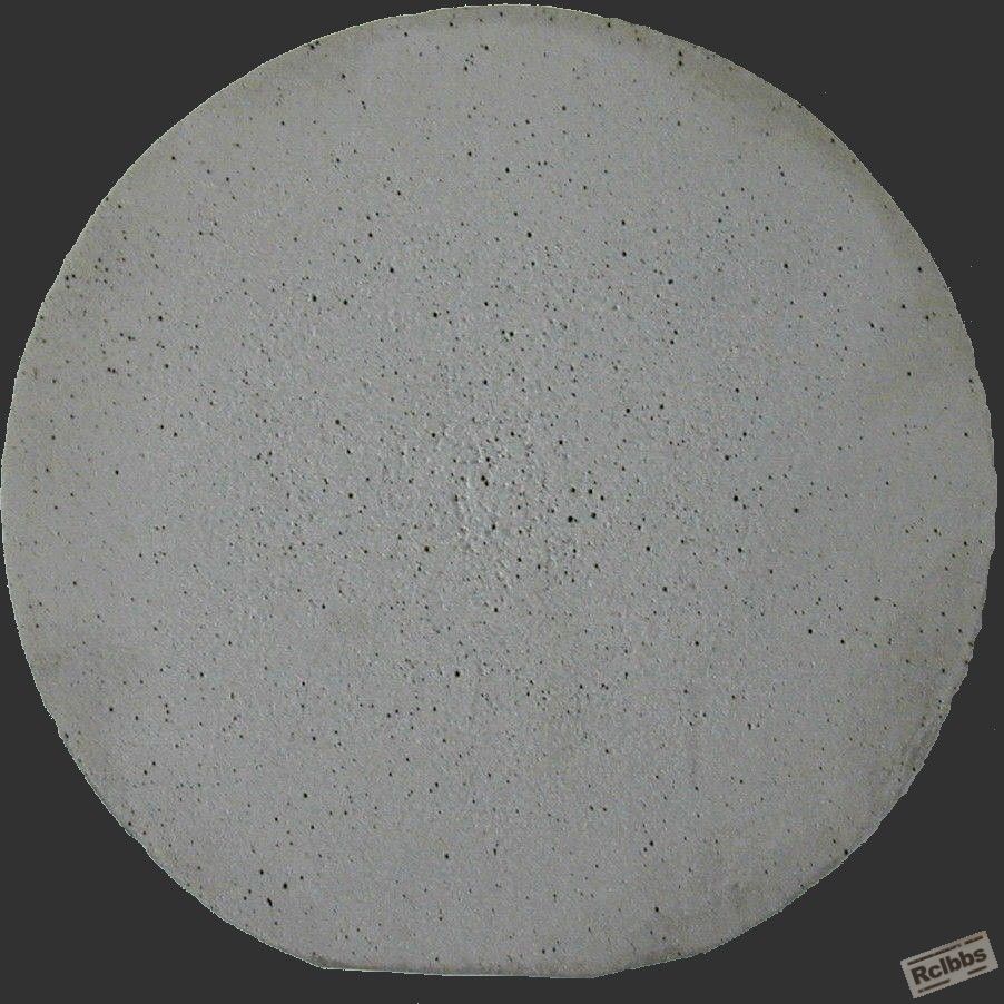

高碳铬轴承钢/模铸/热轧/退火
一般疏松不合格

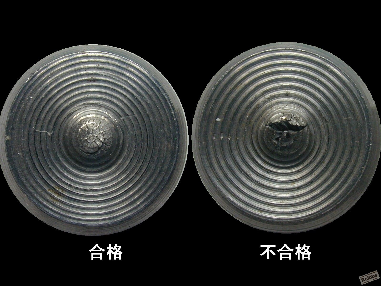

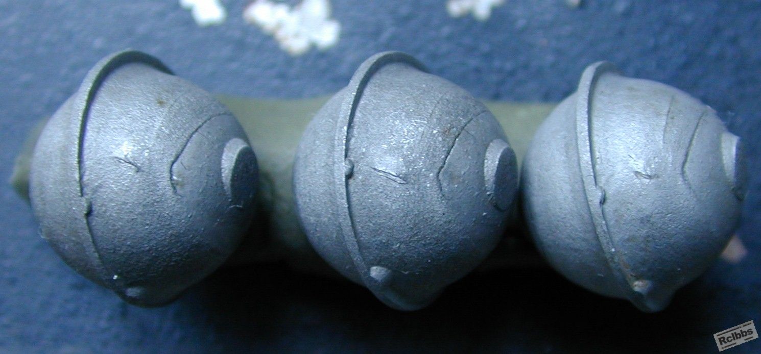

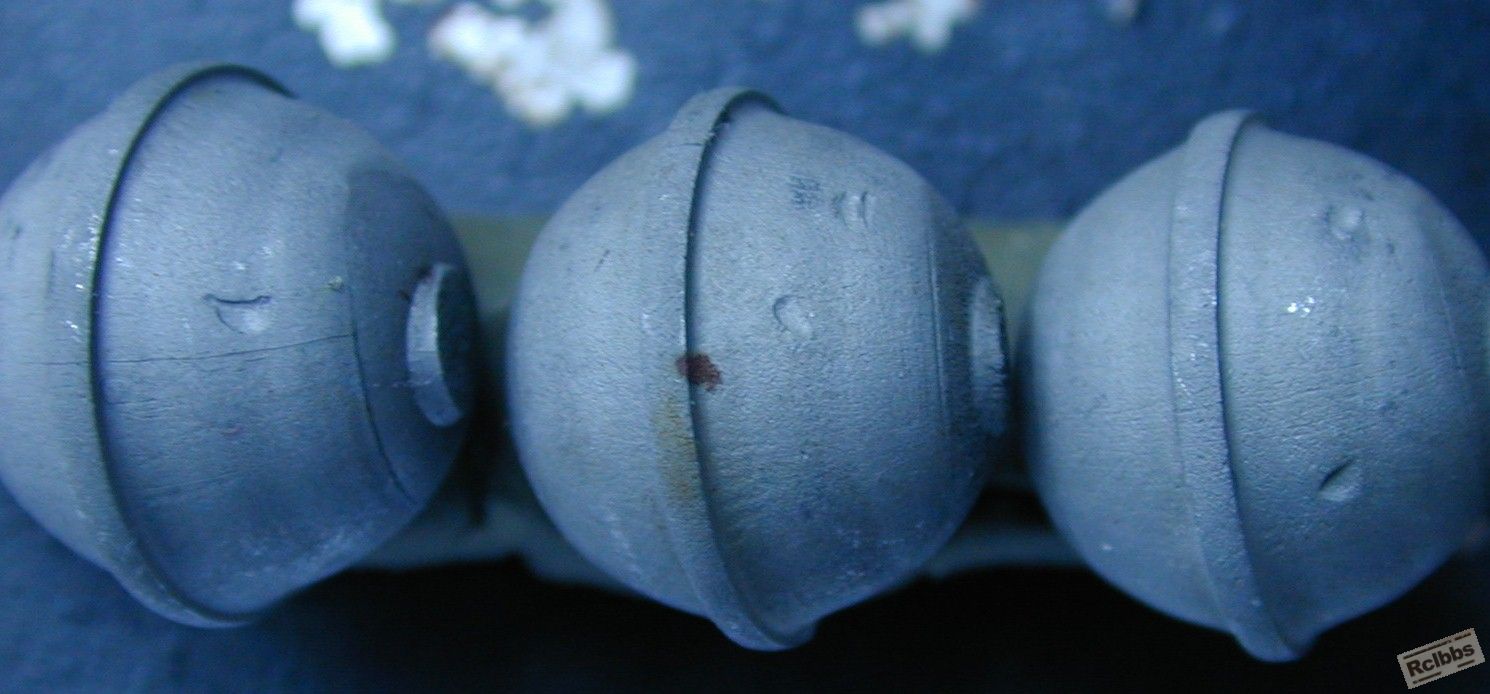

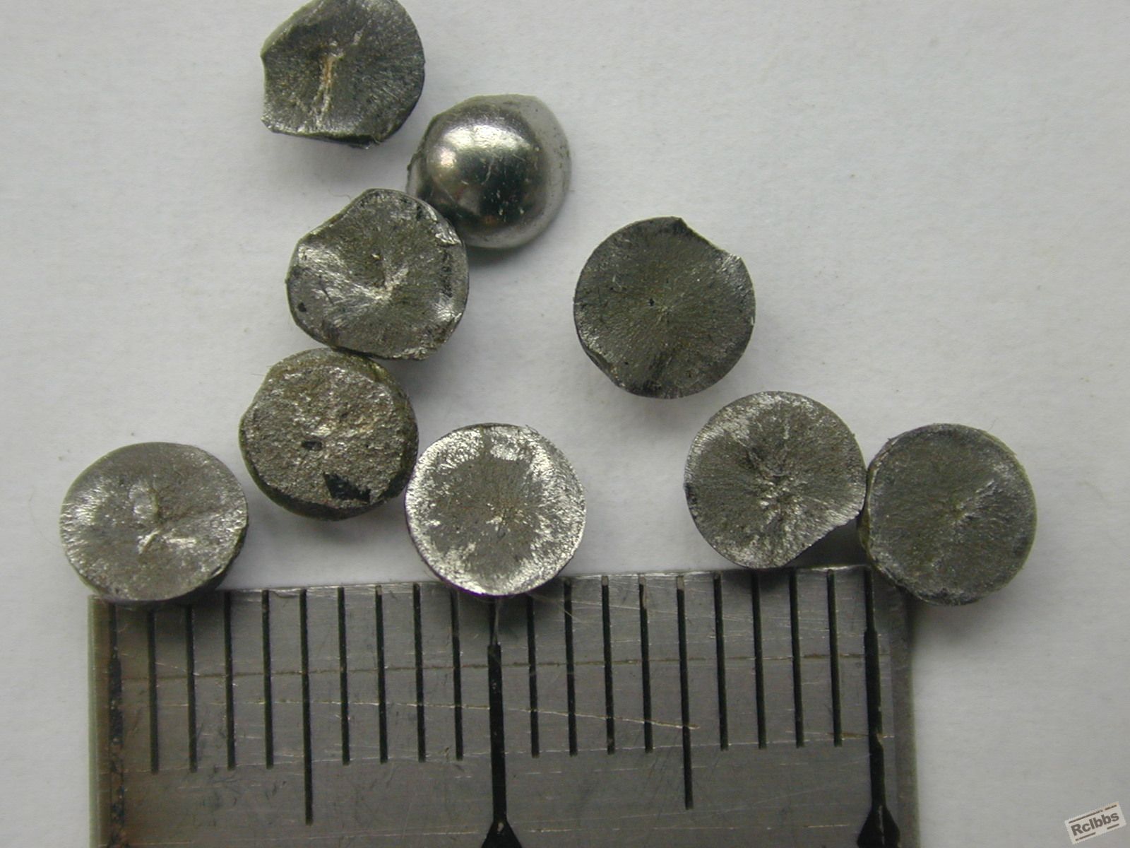

GCr15钢球冷镦缺陷2例

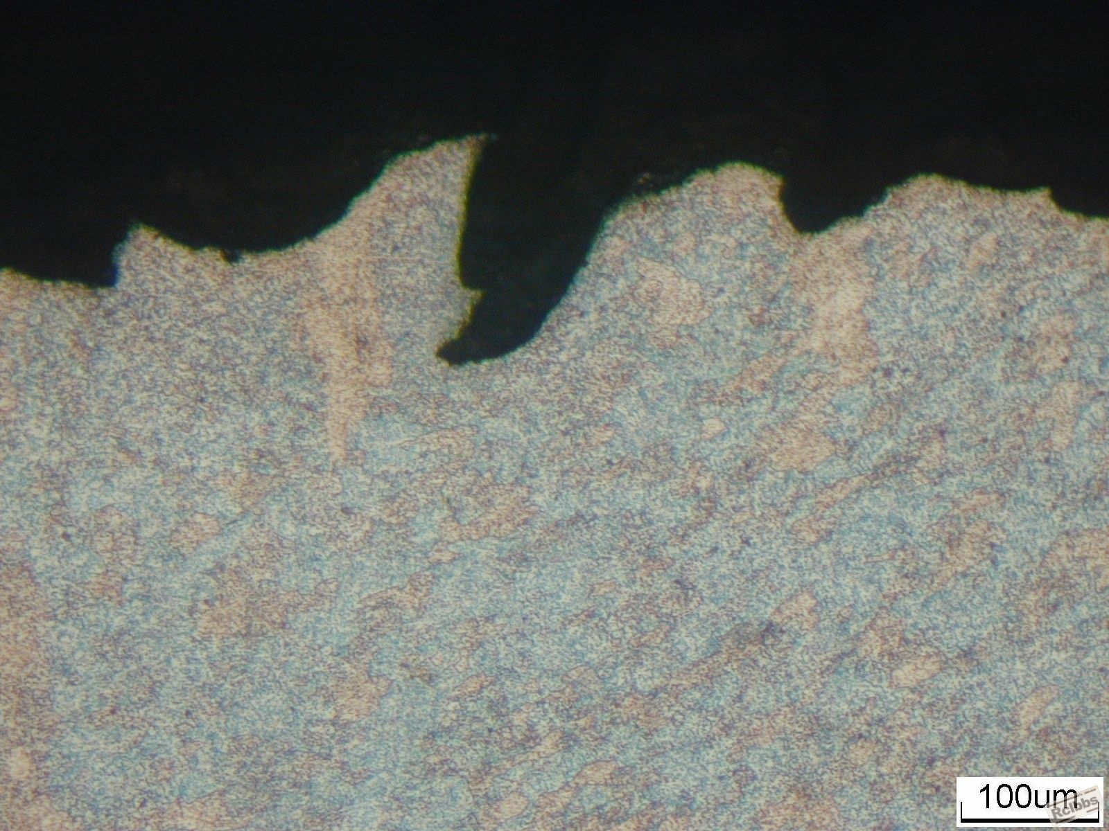

 楼主| 发表于 2015-6-10 20:34:17 | 显示全部楼层

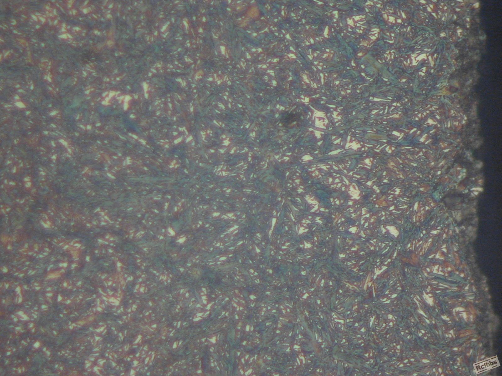

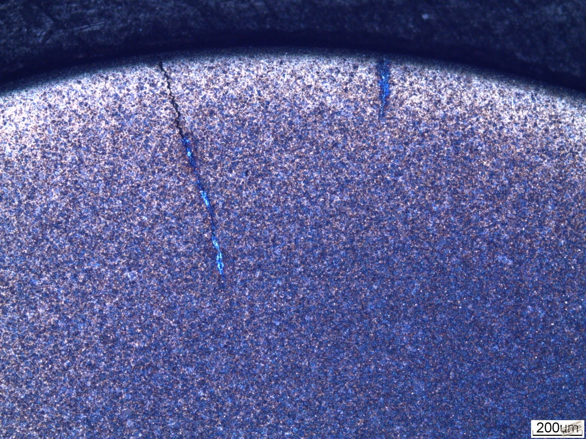

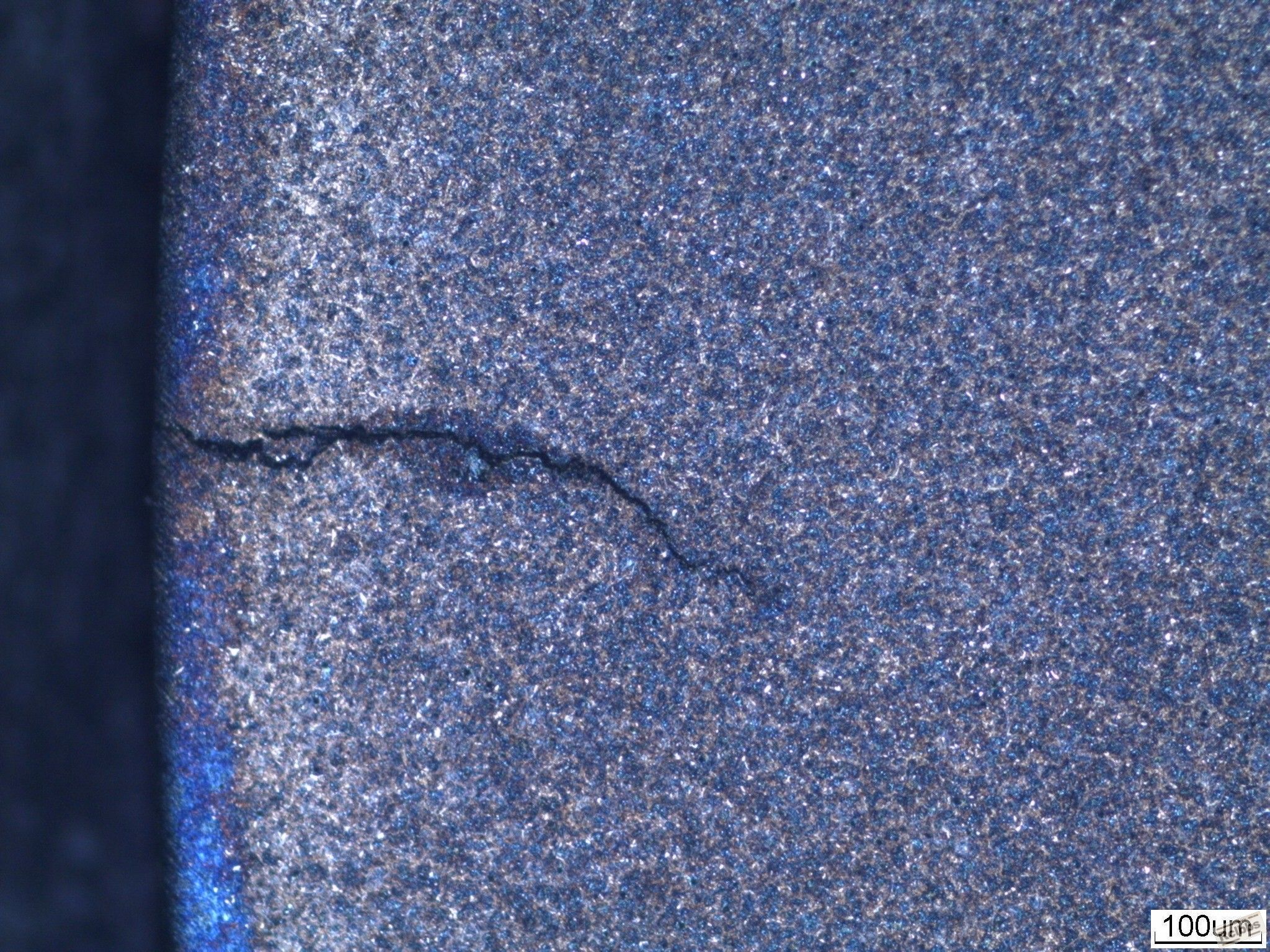

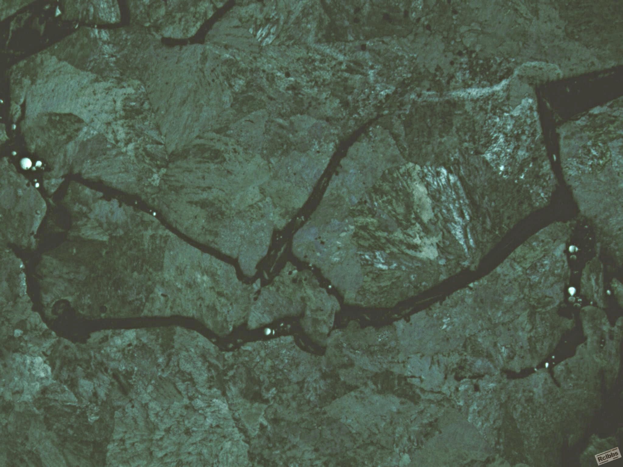

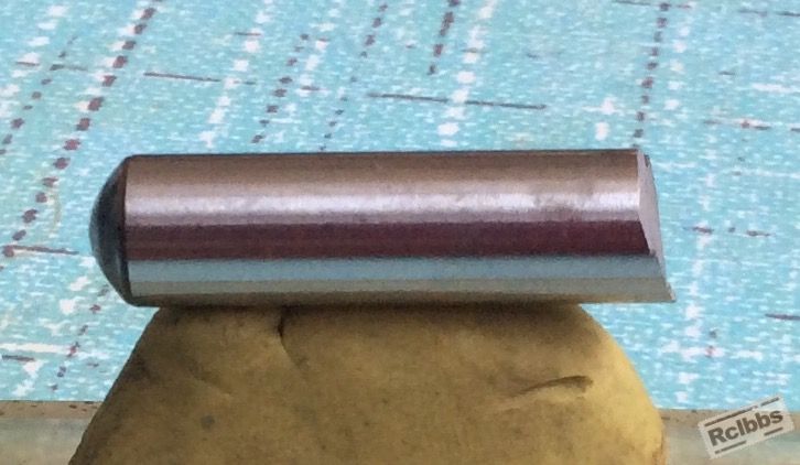

GCr15滚针断裂-----------------
断裂滚针
横截面周边存在9条裂纹。表面无脱碳层。
淬火组织较细小,但组织不正常,马氏体不明显,无黑白区。
侵蚀时易发黑。
这种断裂还是比较少见的。
表面这么多的裂纹,可排除原料裂纹、淬火裂纹及脱碳引起裂纹的可能。
推测是磨削裂纹,并引起断裂。
侵蚀时易发黑说明该滚针经历过高温。

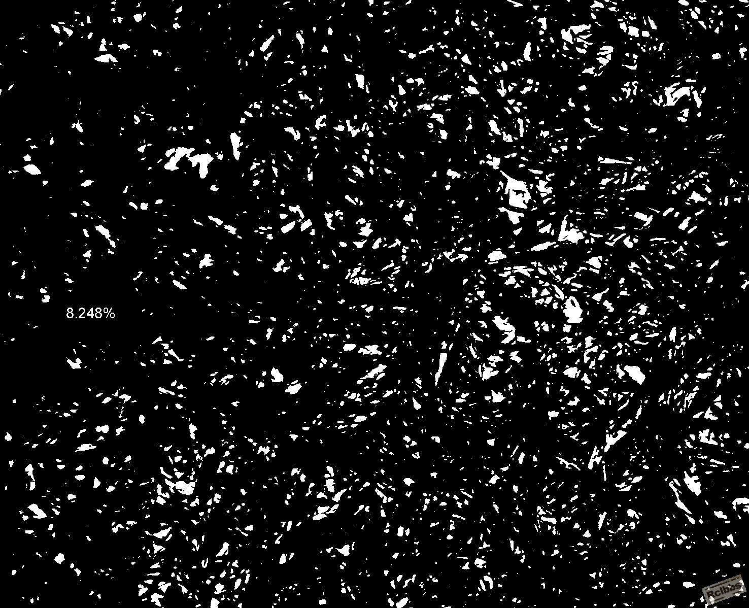

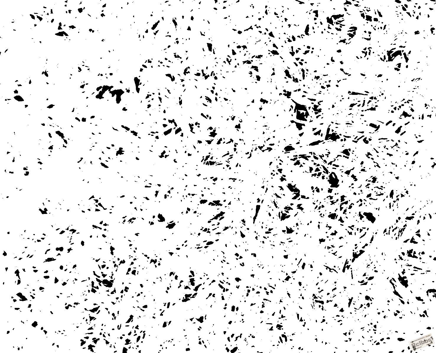

 楼主| 发表于 2015-6-27 14:10:05 | 显示全部楼层
用图像分析测定渗碳层中残奥含量
500x

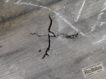

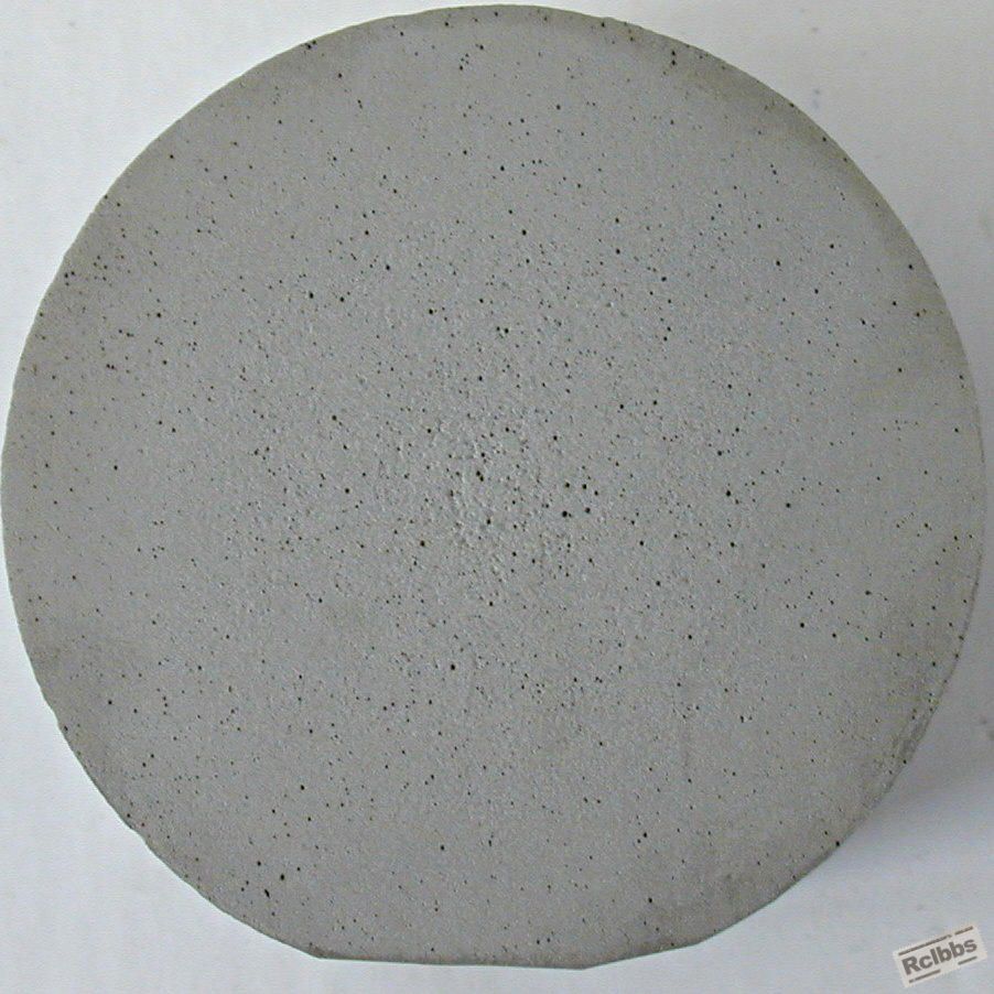

 楼主| 发表于 2015-7-18 13:28:17 | 显示全部楼层

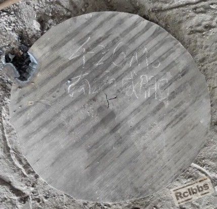

42CrMo锻圆心部十字形内裂
这是朋友发来的照片
签到天数: 953 天
 楼主| 发表于 2015-7-27 09:37:04 | 显示全部楼层
接楼上-------------------
经检验,十字形开裂的产生与心部增碳有关。
心部增碳缺陷存在于钢锭冒口端缩孔附近,计算一下钢锭利用率就可确定责任方。
