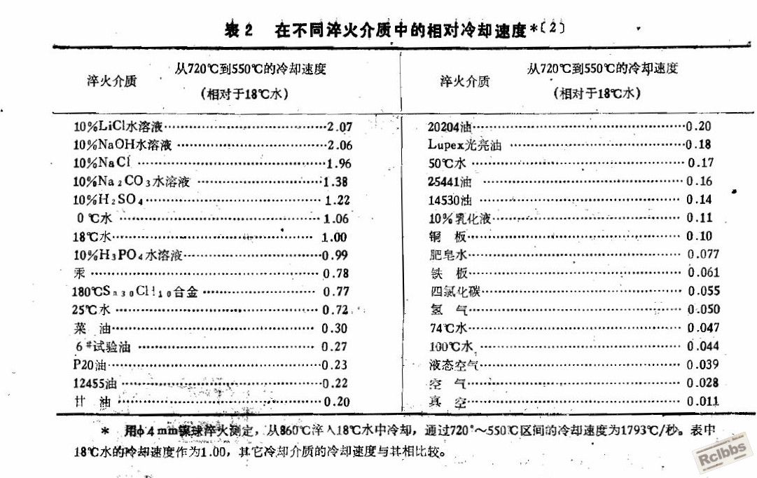

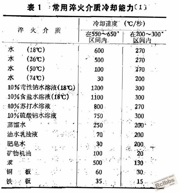

签到天数: 2814 天
发表于 2013-1-25 18:44:14 | 显示全部楼层
所以因为 + 10 感谢上传!
 楼主| 发表于 2013-1-25 19:48:20 | 显示全部楼层
dhzhou888 发表于 2013-1-25 18:44
看看这个附件就知道热水的冷却速度了。
谢谢你了,我先收下。
