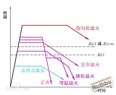

正火组织不是P+F不  正火主要细化晶粒  冷却速度比退火快

以前的铁匠铺把烧红的铁件放到水里,谓之“淬”。铁件因此变硬了,谓之淬上了“火”。把硬度去掉,谓之把“火”退掉。
发表于 2014-3-3 16:43:25 | 显示全部楼层
度娘给的,请笑纳!里面有正火退火温度区别,记得没错正火叫做正常化退火吧...
