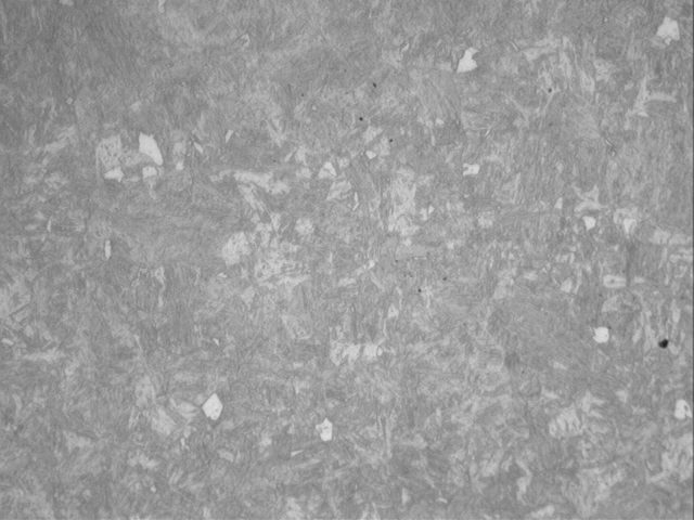

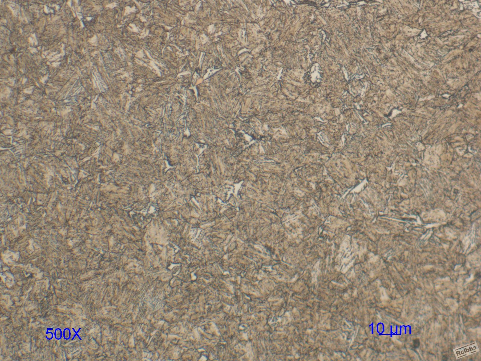

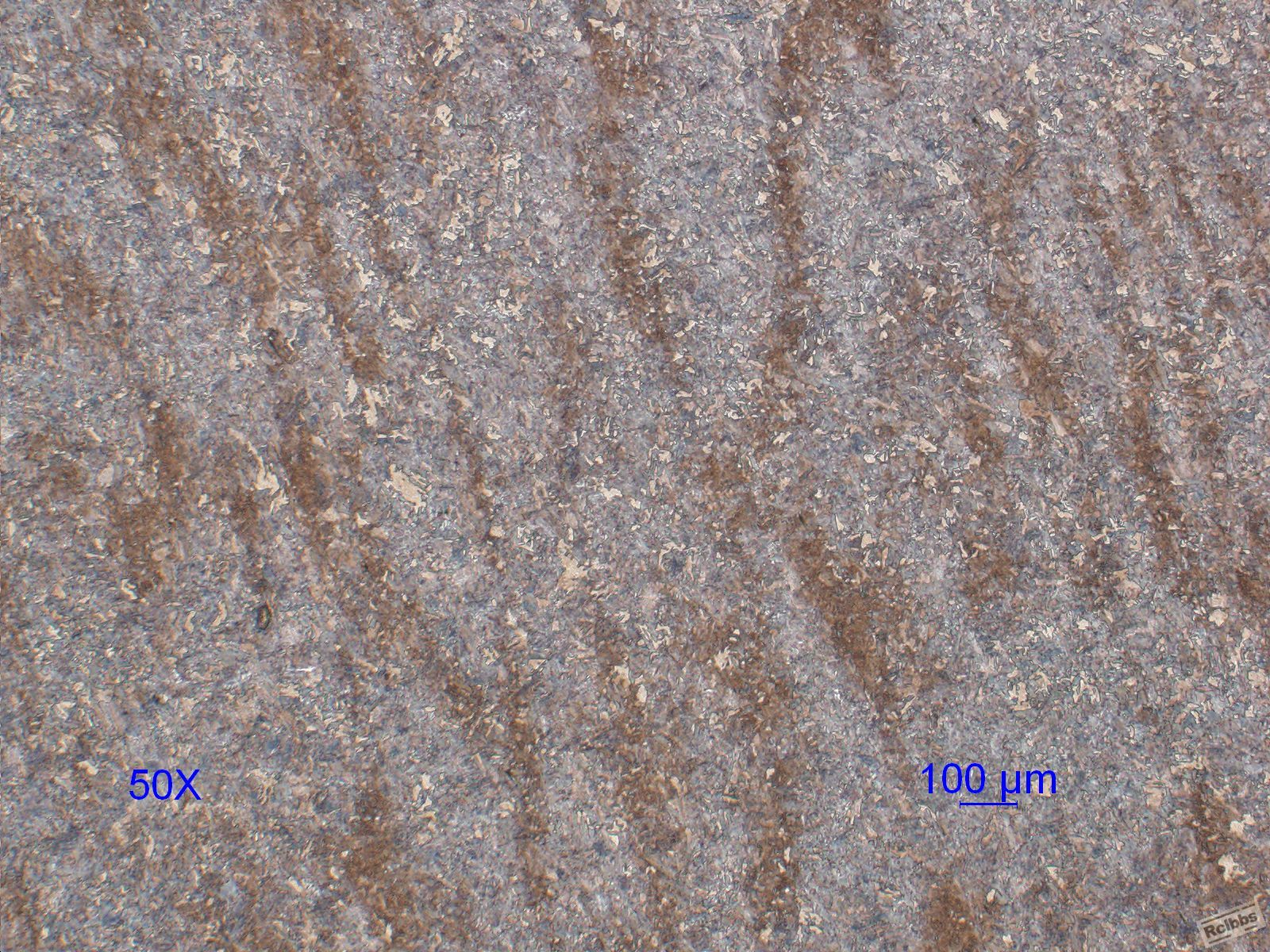

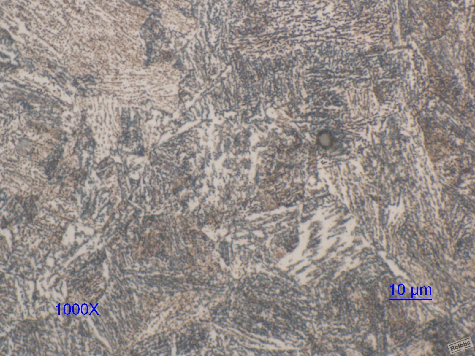

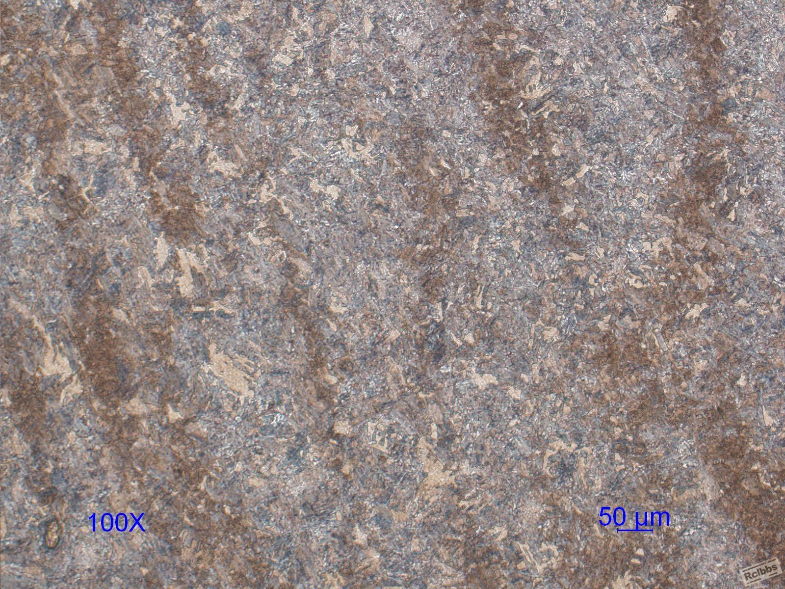

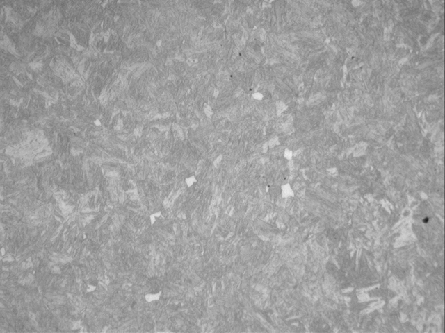

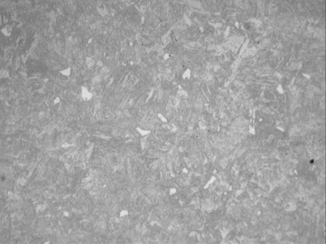

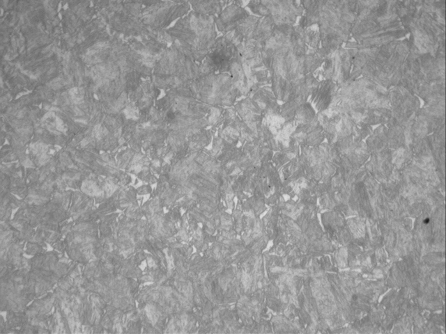

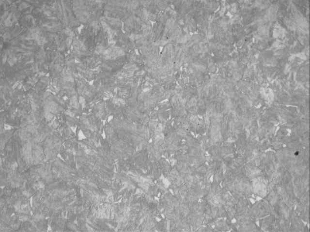

谢谢您的深入参与,我的疑惑恐怕您能解开了。我说中碳钢很难见到指的意思是形成块状未溶铁素体的几率较小,所以比较难见到,但是我还是太局限于理论,实际经验太欠缺了,也许实际生产中很常见也不一定。

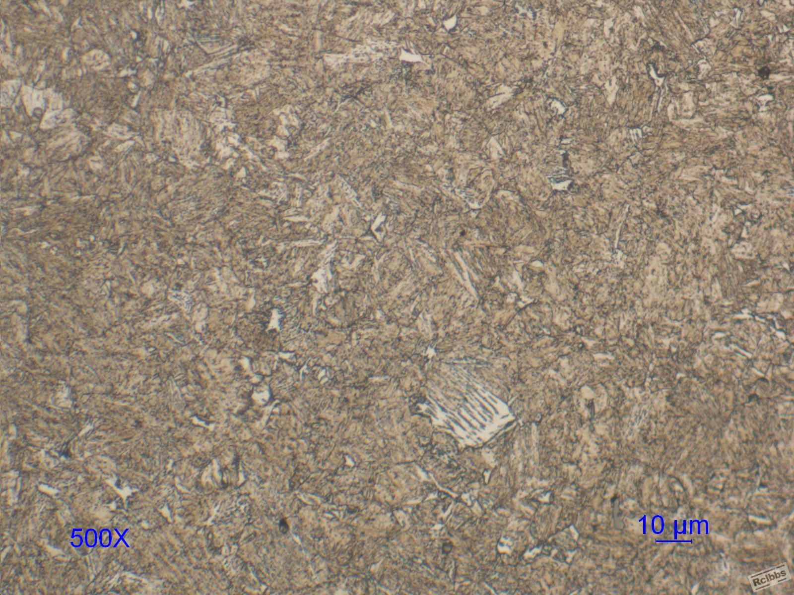

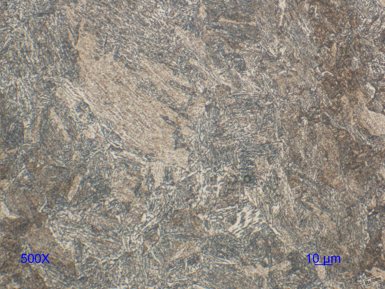

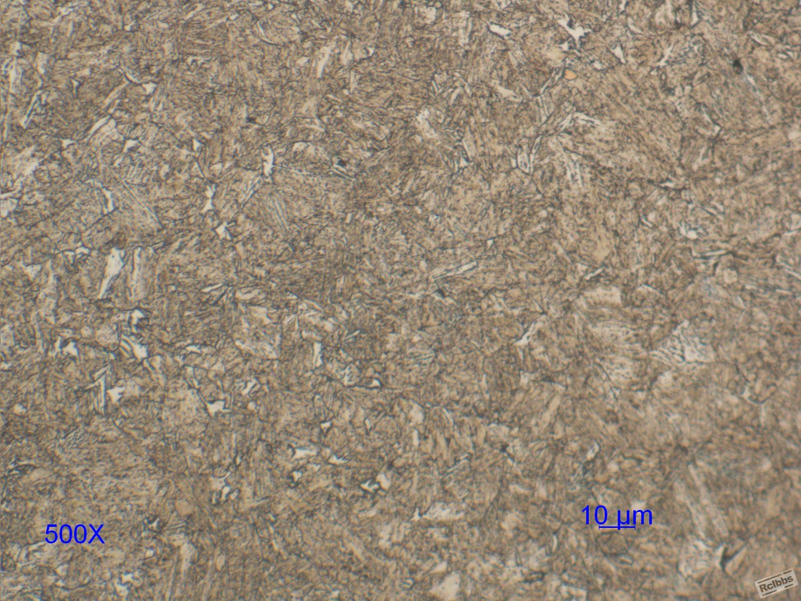

好了不多说了,上图:
另一组照片:

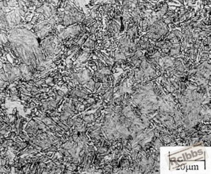

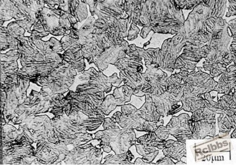

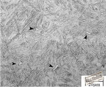

您好,我下面传的是低碳钢的未溶铁素体组织,一张有蚕食痕迹,另一张没有。
中碳钢的图片目前没有。
而下面一张是析出的,不知您觉得和上面第二张里的形态有何区别,我只能区分数量和形成的位置。多谢指导!

你说的也很有道理:就是未溶F起初也是由于种种工艺处理中冷速过慢而析出产生的。再次加热处理有可能会既有未溶的也有析出的F,我认为最好的方法还是从形状上看,颜色是分不开的。从它们形成过程去分析。

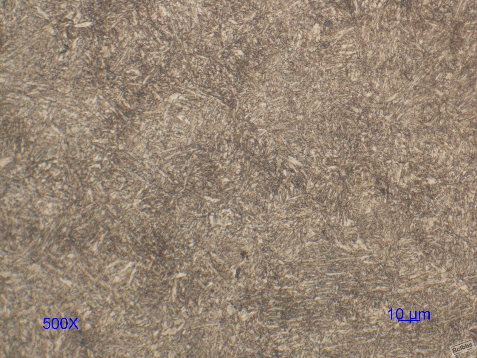

额,其实我如此纠结未溶铁素体一方面原因是想从中判断实际工艺过程情况,您告诉我要知道相关工艺……您是否是想知道这个是什么工艺下产生的?当然大概的工艺是肯定知道,但实际的工艺过程或者某张照片所对应的工艺过程就不一定知道的很清楚了。
我觉得工艺过程只是表象,如果无法考虑所有因素、监控所有参数、准确记录所有数据,单凭工艺是很容易误判的,而金相才是本质,只要认准,它不会骗人,工艺的其中一个目的也是要达到某种组织或者达到与某种组织相对应的硬度、性能等效果。比如我有一楼给您回复7张图片,两组都是42CrMoH调质的,而我再给您看一下和第一组同一炉出来的试棒的组织, 试棒500X.JPG
试棒和零件尺寸差别不大,材料相同,但是组织差别大吧。
也许不看金相很难发现问题,因为硬度两者是差不多的。而不看工艺却很容易通过金相判断工艺是否有问题,所以我觉得一般情况下是可以通过金相分析工艺问题的,而工艺判断金相对于一般人来说还是有难度的。

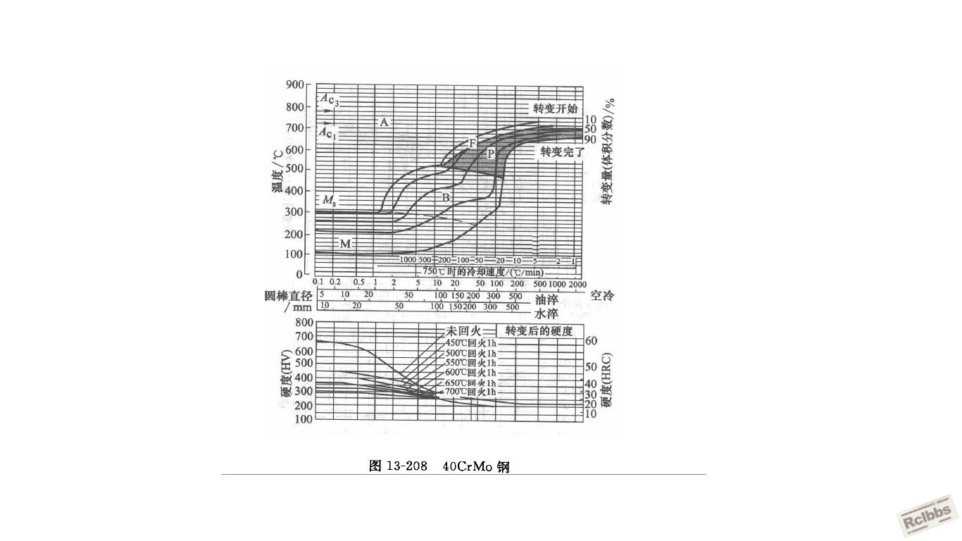

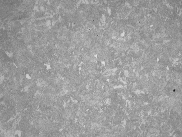

谢谢楼主的分享,我个人认为前四张是以贝氏体为主的组织,没有铁素体,后面几张有少量块状铁素体,感觉是未溶的。 1.jpg 如果是析出的铁素体,从这个曲线来看应该伴随一些珠光体。
