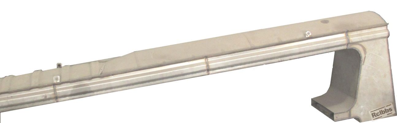

[求助] 马弗罐谁家的做的好
签到天数: 201 天
发表于 2014-5-4 11:59:32 | 显示全部楼层
把管底加强筋改一下就行了

发表于 2014-5-4 14:08:33 | 显示全部楼层
看看这个马弗结构怎么样
 楼主| 发表于 2014-5-5 13:43:58 | 显示全部楼层
感谢!我们的马弗罐没有做侧面及上面的加强筋及后部的加大,上面的加强筋用的是焊接的,结构上是有问题……
签到天数: 89 天
发表于 2014-5-5 14:56:28 | 显示全部楼层
要用整体的,尽量减少马弗的焊缝
发表于 2014-5-8 23:03:03 | 显示全部楼层
yuandeyu 发表于 2014-5-5 14:56
要用整体的,尽量减少马弗的焊缝
焊接技术过硬的话
,马弗是不会先坏焊缝的
发表于 2014-6-5 18:33:03 | 显示全部楼层
一般网带炉马弗罐用瑞典310S钢板焊的,会结实耐用些,很多客户都采用的这样的选择了。

发表于 2014-6-14 04:22:41 来自手机 | 显示全部楼层
关键你罐子是先裂了。如果使用不久那就考虑材料问题。 排除焊缝问题跟变形。
发表于 2014-6-16 23:10:41 | 显示全部楼层
本人觉得是材质问题,依照经验供货商只要材质没问题,从不该这么不禁用
