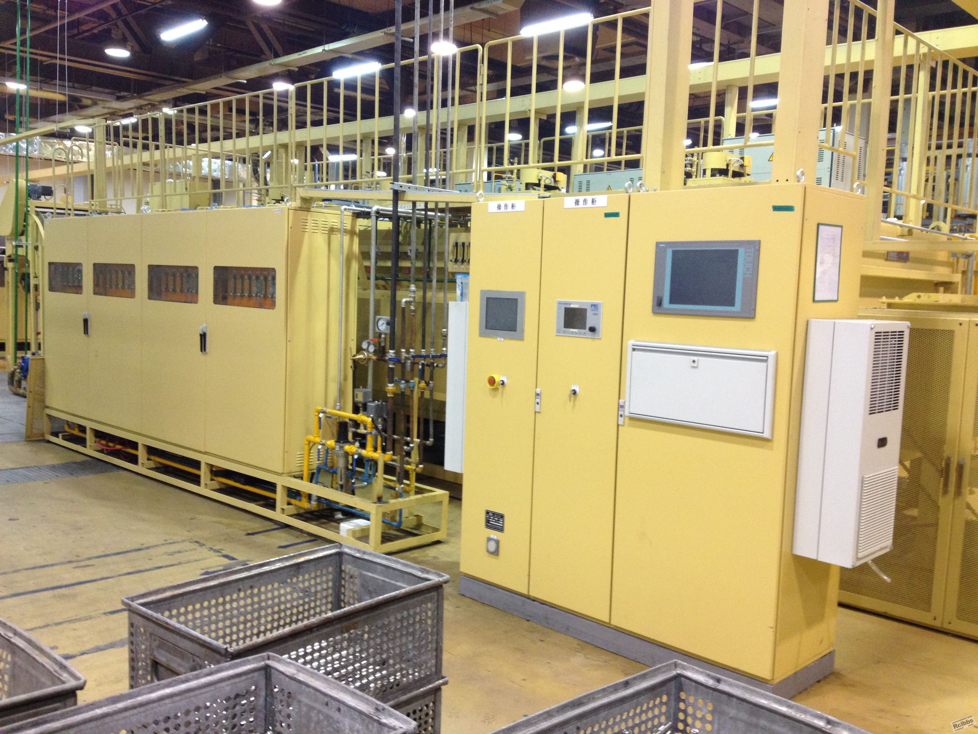

发表于 2014-8-25 21:32:07 | 显示全部楼层
巡洋舰 发表于 2014-7-26 16:30
要做到分区控制不难,就是设备造成成本的问题,再是网带炉也没必要这样做。汽车零部件要求也算高的了,处 ...

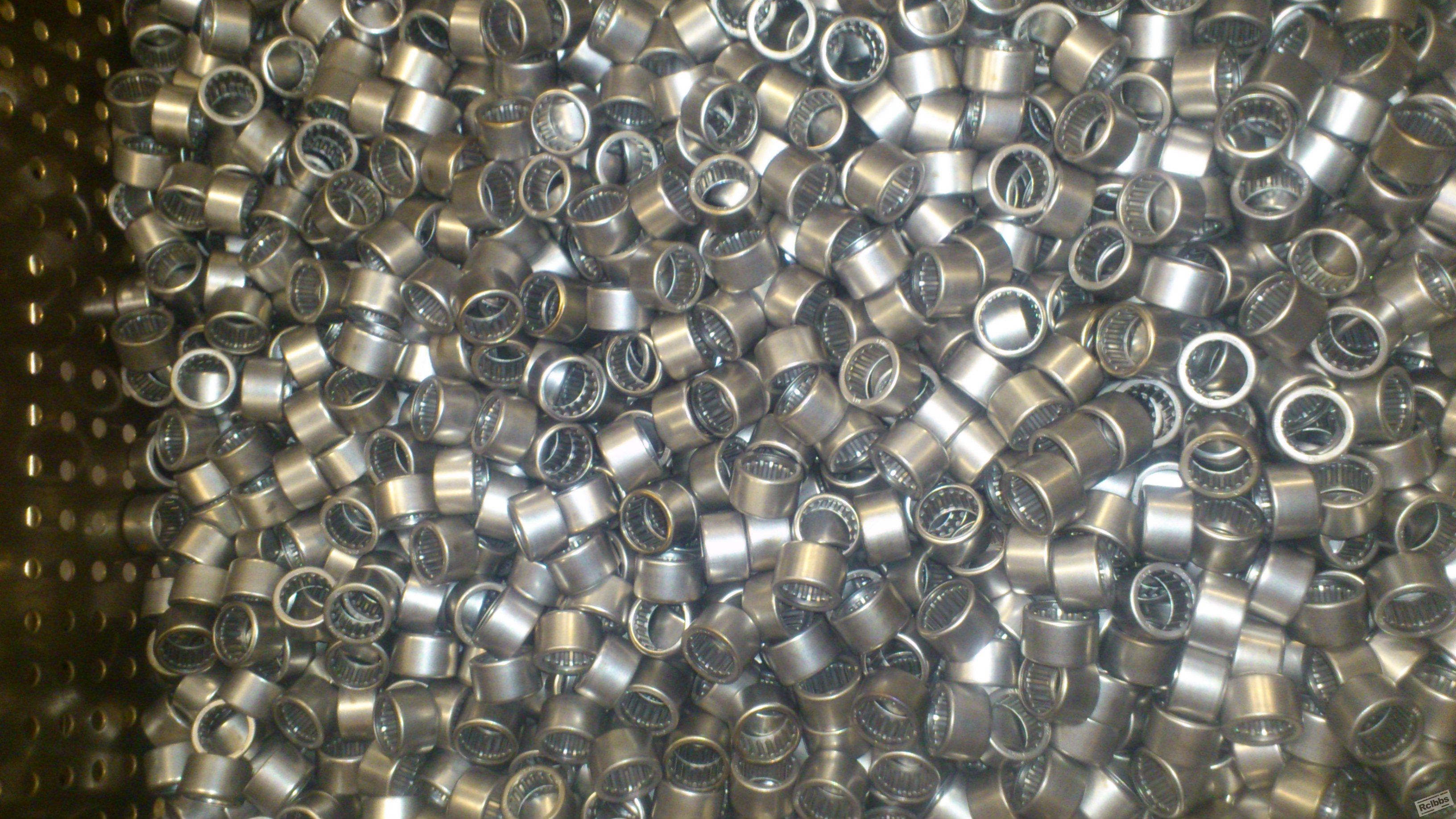

看看高要求的汽车零部件是用什么样的网带炉处理的。
第二张照片是淬火完毕的滚针轴承,洗一下就可以用了,是整体淬火的哦!
第一张照片是这台网带炉的控制柜,左边是渗碳的气体流量控制系统,满满四个柜子,价值100万哦!:P
网带炉的碳势控制,说起来简单,实际不是谁都会的。
图中的设备,加热区8米,分四个区,四区温控加四区碳控。
德国老外的要求:碳势控制的稳定度为±0.03%,两个相邻的控制区的碳势产别需要大于0.3%,并且稳定可控。
两个控制区的温度差需要大于80℃,并且稳定可控。
网带炉也是个精细活哟:lol:lol
发表于 2014-8-26 13:34:11 | 显示全部楼层
第二张照片是淬火完毕的滚针轴承,洗一下就可以用 ...
。。。。。你这是向我炫耀?还是在教我设备常识? 谢谢 是你让我知道还有这么高端的网带炉。。。

“火头工”你谁? 你拍的我的fd5产线
FD?
