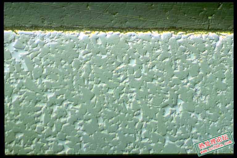

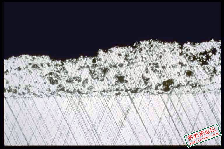

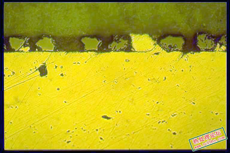

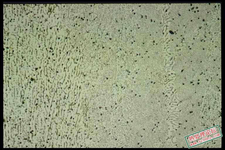

制样缺陷案例
用酚醛树脂进行热镶嵌时,金属试样的吸热效应可能会使界面附近的树脂固化不完全,造成颗粒嵌在界面处 (明视场照明,400X) 解决办法: 镶嵌时加热时间增加1分钟;抛光前进行超声清洗

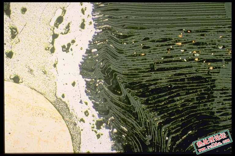

玻璃基复合材料 (明视场照明,50X) (Pyrex玻璃基体容易破碎脱落,纵向碳化硅纤维由于过度 抛光而产生圆角,虽然已经经过抛光,但仍需重新制作)
玻璃基复合材料 (DIC, 250X) 上述试样先用3微米多晶金刚石磨料磨光, 然后再用 高pH值、1微米金刚石磨料磨光,不进行抛光

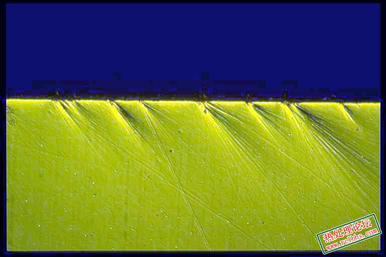

嵌入树脂与试样缝隙之间的磨料颗粒造成的彗星拖尾现象 (明视场,200X)(解决办法:抛光前进行超声波清洗)
[ 本帖最后由 stigershu 于 2008-3-27 21:43 编辑 ]

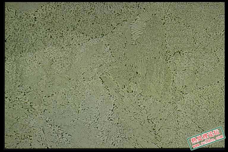

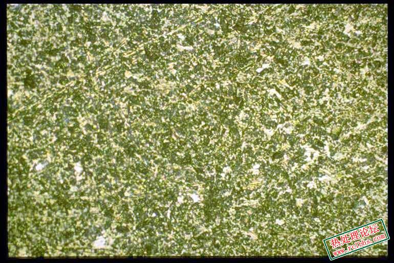

 楼主| 发表于 2008-3-27 21:31:24 | 显示全部楼层
制样缺陷案例

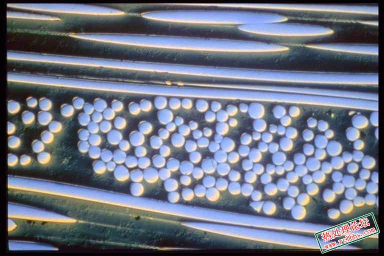

嵌入试样较软的铝层中的碳化硅颗粒造成的彗星拖尾现象 (明视场,100X)(解决办法:更换试样,重新制作)
淬火硬化钢中碳化物产生的彗星拖尾 单方向抛光所致 (DIC,500X)

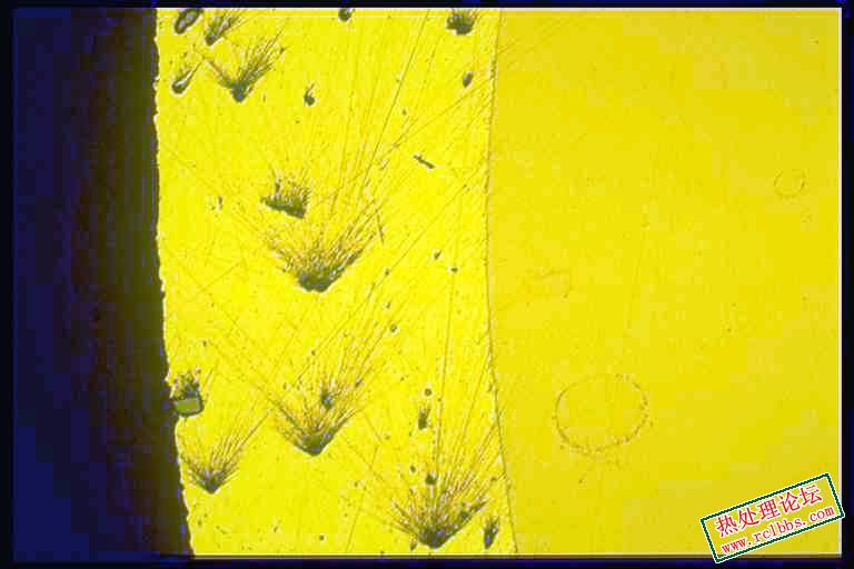

黄铜试样抛光腐蚀后的显微组织 (明视场照明,500X) (倾斜的粗黑线在腐蚀前并未出现,因此不是磨痕,而是由于 变形损伤没有完全去除,使残余应变区产生择优腐蚀所致)

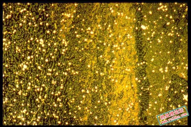

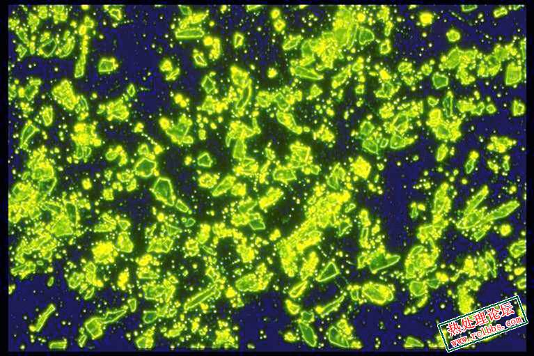

金属基复合材料(MMC) 铝合金基体+ 碳化硅颗粒  400X (暗视场+绿色滤色片,颗粒周围的所有细黄点都是破碎的碳化硅)

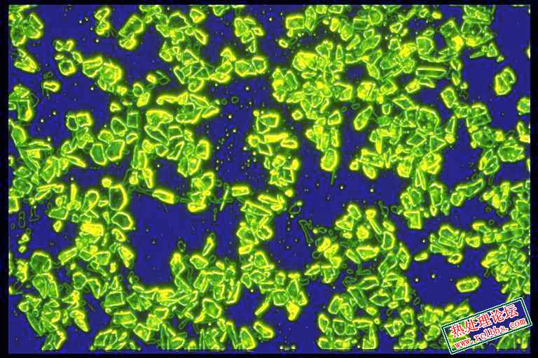

金属基复合材料(MMC) 铝合金基体+ 碳化硅颗粒  400X 暗视场+绿色滤色片, 上述试样经过进一步磨光后使碳化硅颗粒的形貌达到完美

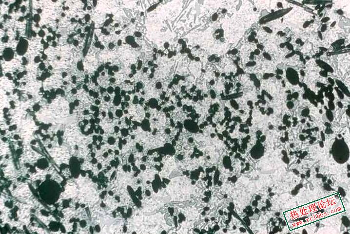

MMC(铝硅合金基体+氧化铝纤维) 基体呈班驳状,制备不良   明视场照明,250X
MMC(铝硅合金基体+氧化铝纤维) 明视场照明,250X 在Mastertex 织物上用胶体状二氧化硅悬浮液抛光

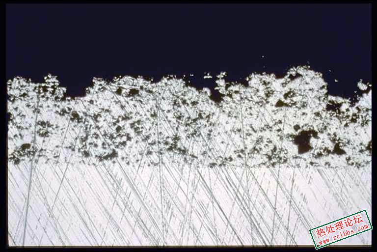

钢基底上的碳化钨等离子涂层 (从基底到涂层到树脂单方向磨光造成涂层破碎)

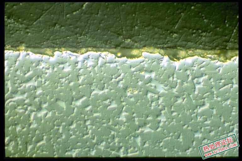

反应连接碳化硅 (DIC, 400X) 用20微米金刚石砂轮磨光(横截面组织)  表层破碎损伤较严重
反应连接碳化硅 (明视场照明, 400X) (上述试样的表面显微组织, 所有黑色区域都是破碎脱落的晶粒)
反应连接碳化硅 (DIC, 400X) 用20微米金刚石切割片切割(横截面组织) 切割产生的破碎层明显减少

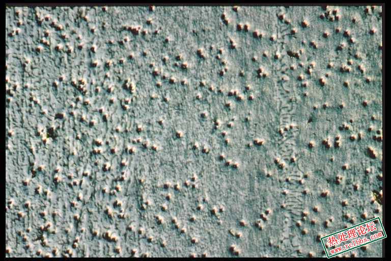

 楼主| 发表于 2008-3-27 21:38:28 | 显示全部楼层
制样缺陷案例
反应连接碳化硅 (明视场照明, 400X) (上述试样的表面显微组织, 无损伤阶段接近完成, 说明相同粒度的磨料, 切割产生的损伤远小于磨光)
铅锡合金 (明视场照明, 200X) 表面的小黑点疑为3 微米金刚石磨料颗粒, 但需证实
铅锡合金 (暗视场照明, 200X) 亮点状半透明颗粒为嵌入的金刚石磨料颗粒,不是沉淀物或夹杂
铅锡合金 (DIC, 200X) 颗粒突起在基体之上, 证明与基体的硬度不同
[ 本帖最后由 stigershu 于 2008-3-27 21:42 编辑 ]

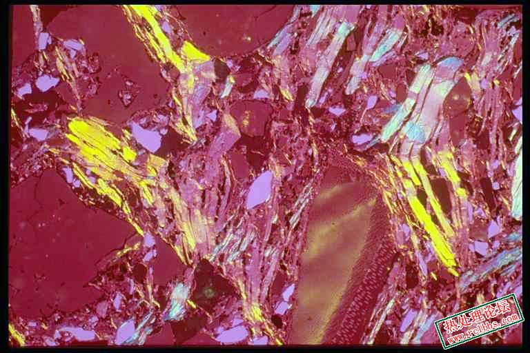

氧化镁-石墨耐火材料 (明视场照明,100X) (暗色区域可能是孔隙或是脱落的石墨)
氧化镁-石墨耐火材料 100X (正交偏振光+灵敏色片,制备接近完美)

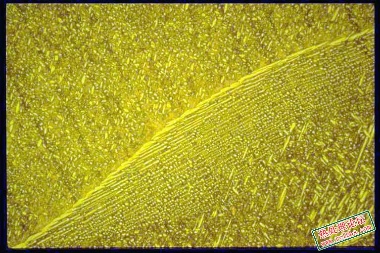

23楼的照片,Au – 19% Cu – 5% Al, 一种新的珠宝合金,利用马氏体相变使表面形成闪闪发亮的波纹状. 试样抛光后加热到100?C,保持2 min, 然后淬入水中.由于马氏体通过切变形成使表面呈波纹状,再抛光后又形成新的马氏体,从而形成交叉状形貌.未经腐蚀. DIC照明。
