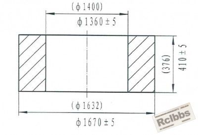

这毛坯
是怎样加工至成品的?

是怎样加工至成品的?
立车。
能问出这个问题,说明你也发现不对的地方了。这个工件本来是用板材压制的,后来客户图纸升版修改为锻件,我们告诉客户这样不合理,但是他们不听。
这个锻件要求必须100%UT,所以碾环机也做不了,必须这样搞。

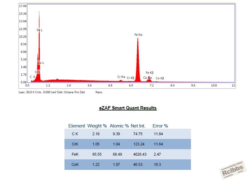

 楼主| 发表于 2015-4-24 08:59:01 | 显示全部楼层
感谢“zhzhuihuo”坛友帮忙打能谱。
夹杂的成分如下图,供大家参考:
签到天数: 940 天
发表于 2015-4-25 21:09:24 | 显示全部楼层
夹杂的成分如下图,供大家参考:
请问:冲孔、环锻设备中,有含钴、铬的材料吗?

发表于 2015-4-28 08:06:28 | 显示全部楼层
这是压机自由锻造成型还是碾环机碾扩成型?从出现缺陷的位置看,如果是碾环,那就是冲孔出现偏差,切冲未对齐,产生折叠,碾扩过程中缺陷被拉大拉长变细。如果是压机只有锻造,那就有可能是钢锭冶炼的内部问题。
签到天数: 50 天
发表于 2015-4-28 08:07:18 | 显示全部楼层
冲头、碾环机的芯棍,一般是铬钼钢做的

发表于 2015-4-28 08:12:14 | 显示全部楼层
hovely 发表于 2015-4-23 08:10
立车。
能问出这个问题,说明你也发现不对的地方了。这个工件本来是用板材压制的,后来客户图纸升版修改 ...

 楼主| 发表于 2015-4-28 08:36:41 | 显示全部楼层
未知
