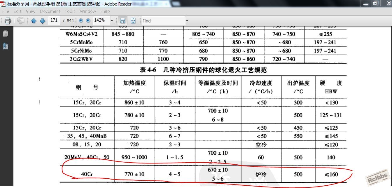

另外:a.美国给出的40Cr球化退火工艺:加热到750度,迅速冷却到690度并保持8小时。这是合理锻态下的工艺。
      b.至于您说的原始组织有大块铁素体的情况可以通过预先正火解决,就像高碳钢如果有网状碳化物需要预先正火一样。

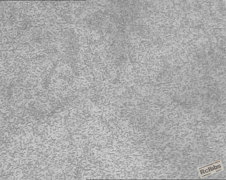

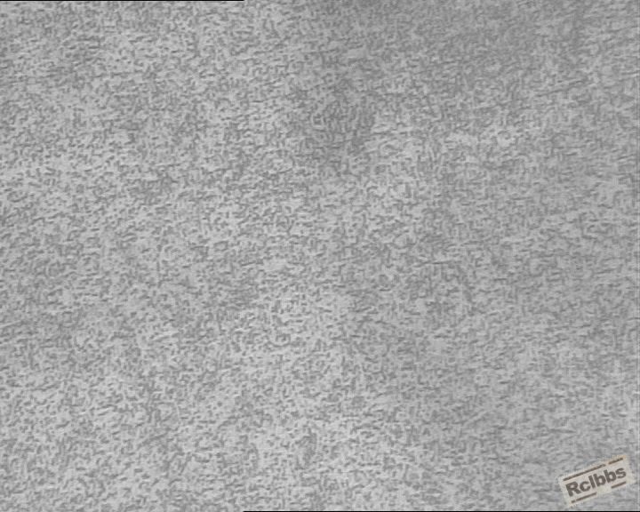

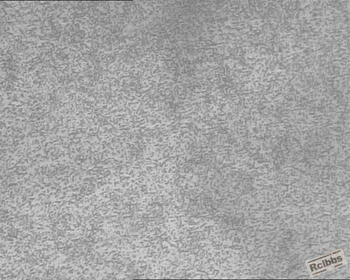

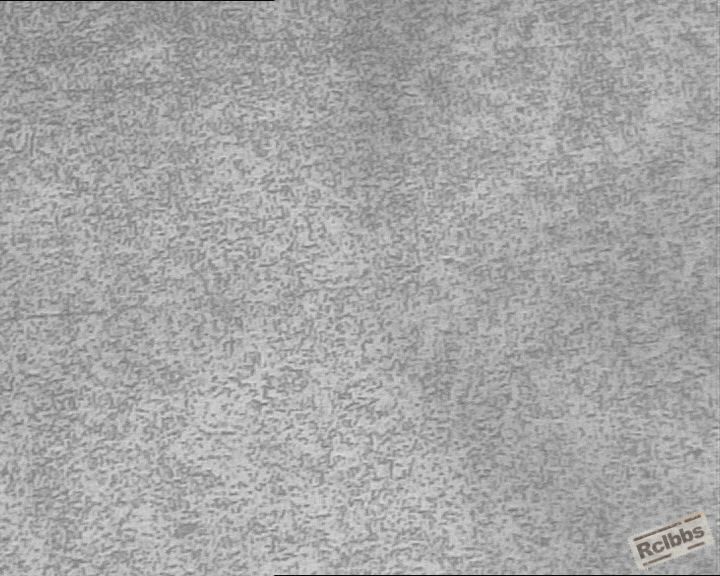

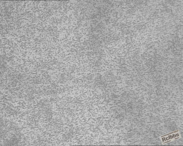

发表于 2015-8-10 10:23:06 | 显示全部楼层
以前没做过球化退火,今天做了一个实验,请大家指正一下。看看有不对的地方没。
400x
400x
400x
400x
400x
400x
400x
400x
400x
400x

马老,不好意思,晚辈斗胆:
1.我提供的工艺来之于美国金属学会编的《热处理工作者手册》。
2.您提供的工艺恰恰是该手册中所述的获得片状珠光体的工艺,我没做过相关试验,所以在此特别求证马老用该工艺究竟获得什么组织?
3.球化退火是碳化物的球化,不可能同时让铁素体也球化,因为这种系统不存在,否则组织将存在大量宏观空洞。

手册是译文,机械工业出版社。
它给出的获得片状珠光体的两个工艺:1.加热到830度,迅速冷却到740度,然后以不高于每小时11度冷却到670度。
2.加热到830度,迅速冷却到675度并保持6小时。
我认为出错的可能性很小。
