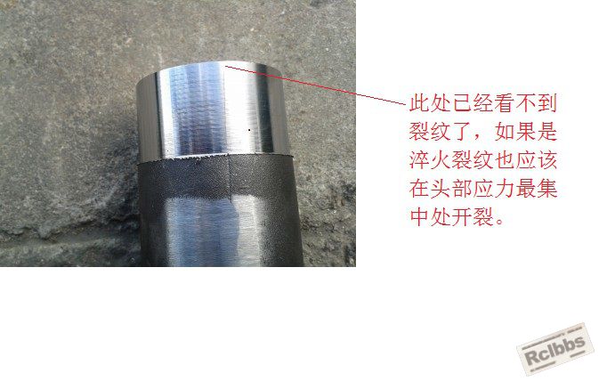

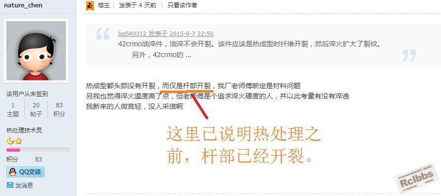

发表于 2015-9-12 17:05:53 | 显示全部楼层
杨冬春 发表于 2015-9-12 08:35
个人看法:开裂主要责任不在热处理
如果说是淬火裂纹,那工件的头部形状比较复杂,更应该出现开裂(需楼主 ...
  我也同意此楼看法,此裂纹在热处理之前产生的,附两张图片来证实。

发表于 2015-9-13 07:34:13 | 显示全部楼层
第一幅图片不是说的热处理钱杆部开裂吧

发表于 2015-9-13 08:45:46 | 显示全部楼层
草原上得蚂蚱 发表于 2015-9-13 07:34
第一幅图片不是说的热处理钱杆部开裂吧
楼主想说的意思,应该是”把产品分为头部和杆部两部分,产品热处理后头部没有开裂,仅是杆部开裂“;
据我所知,为了提供生产效率,此类产品的简单锻造工艺是:原材料(棒料)下料→锻造加热:锻造加热时,主要对一头(即产品的头部、需改变形状部分)加热→锻造成形:原料放模具内,镦压成形。
