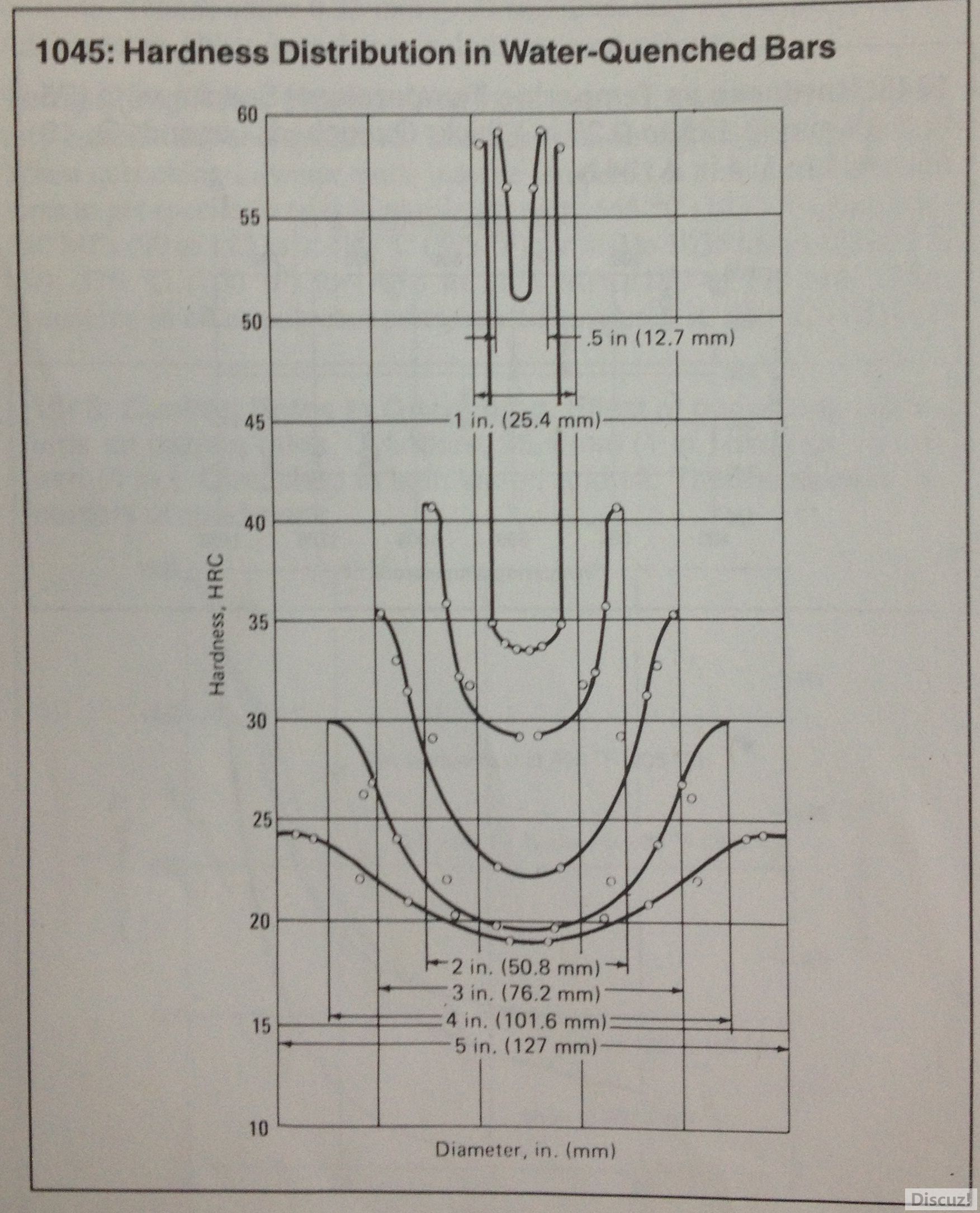

发表于 2017-8-15 08:03:58 | 显示全部楼层
changxl 发表于 2017-8-14 21:16
公司现在强调降本,换材料有难度。客户拿一竞争对手的轴说事,人家用的是45#钢,且没有进行调质,硬度很 ...
国标45#钢不控制淬透性,不控制非金属夹杂物,不控制一大堆,进口的类似45#钢,但实际比如说是SAE 1045这种呢,淬透性、非金属夹杂物都有控制要求,两者根本不在一个水平上。不是化学成分一样就可以的。
