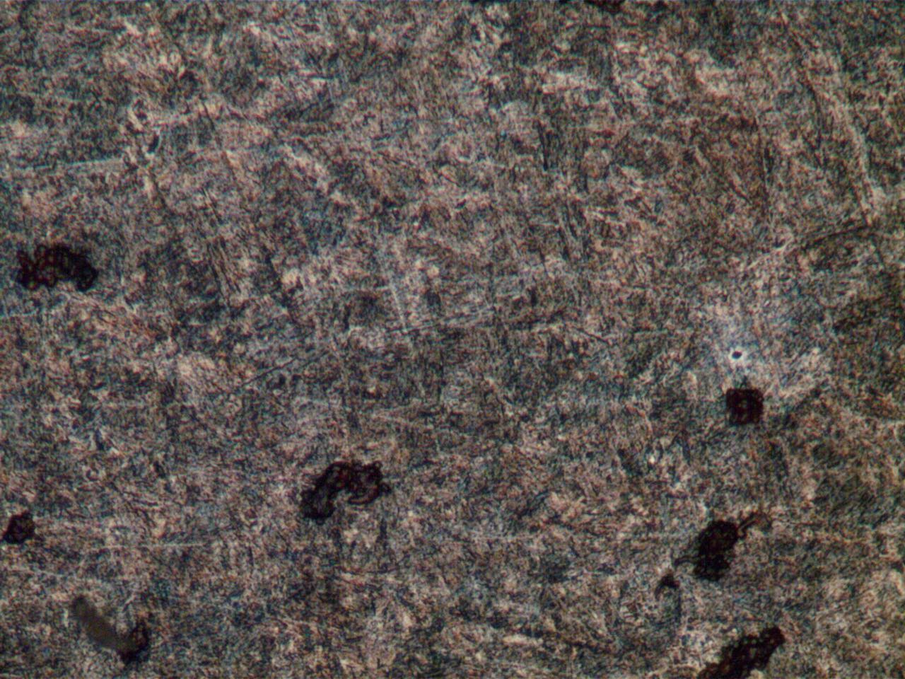

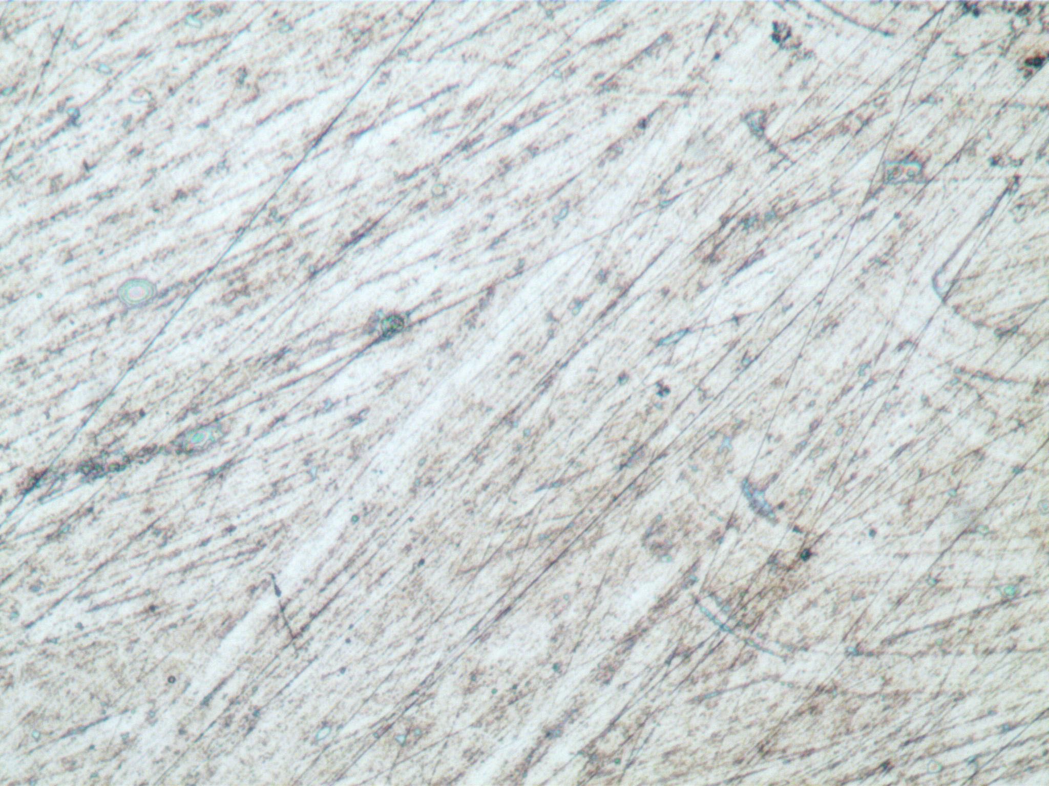

这个是没腐蚀的舜宇30做的
这个是10%硝酸酒精腐蚀的舜宇30做的
我咋看过去比41的机器还清晰,蛋疼啊!

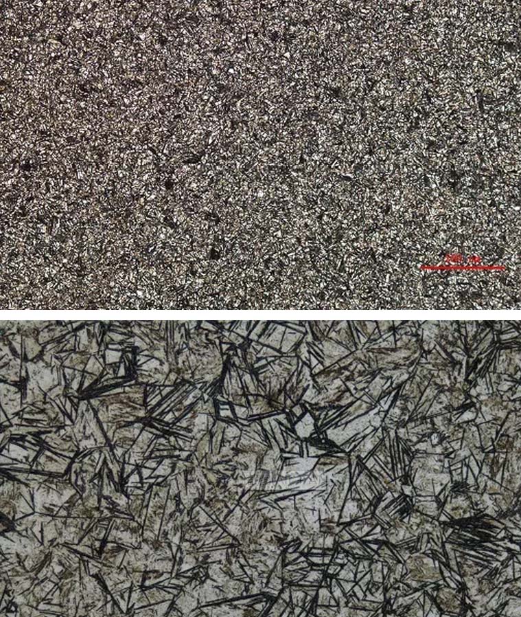

这显微镜不行,啥都看不清。
65Mn淬火后的金相图谱应该是针状马氏体。(见贴图)

那个65mn是淬火820   回火390后的回火托氏体。
您说的是淬火后状态  针式马氏体

你这个是网图吧?      不是你的奥利巴斯做的吧?
签到天数: 248 天
发表于 2021-5-13 07:46:26 | 显示全部楼层
网图,用的是徕卡显微镜

forest_orc 发表于 2021-5-12 09:06
这个是没腐蚀的舜宇30做的
就说第一个没有腐蚀的图片吧,应该是白色的,现在制样的效果还要加强,这样子制样,什么设备拍出来感觉都不好。
