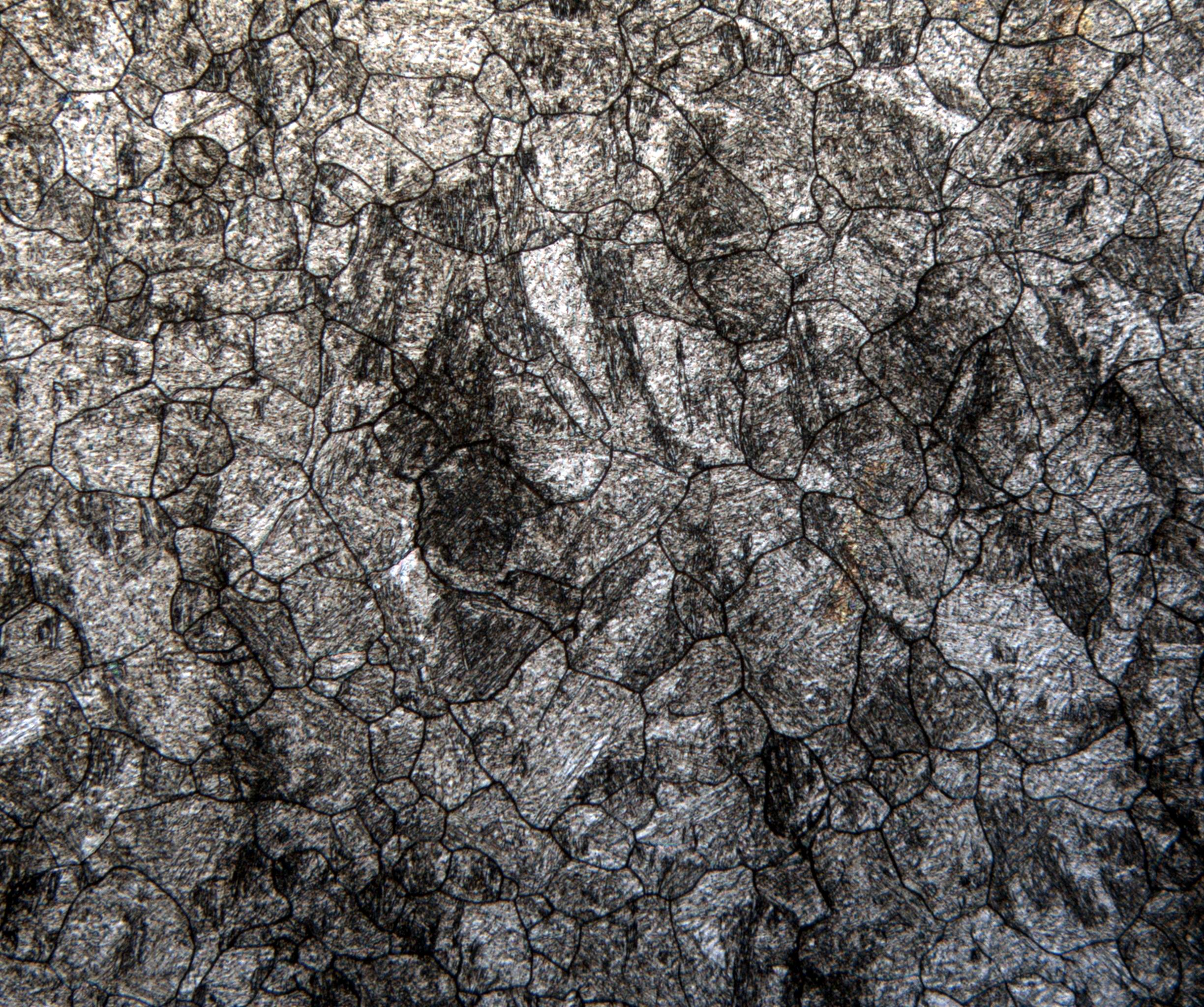

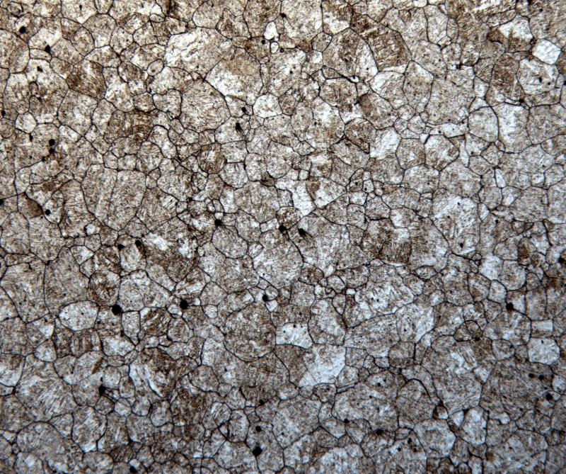

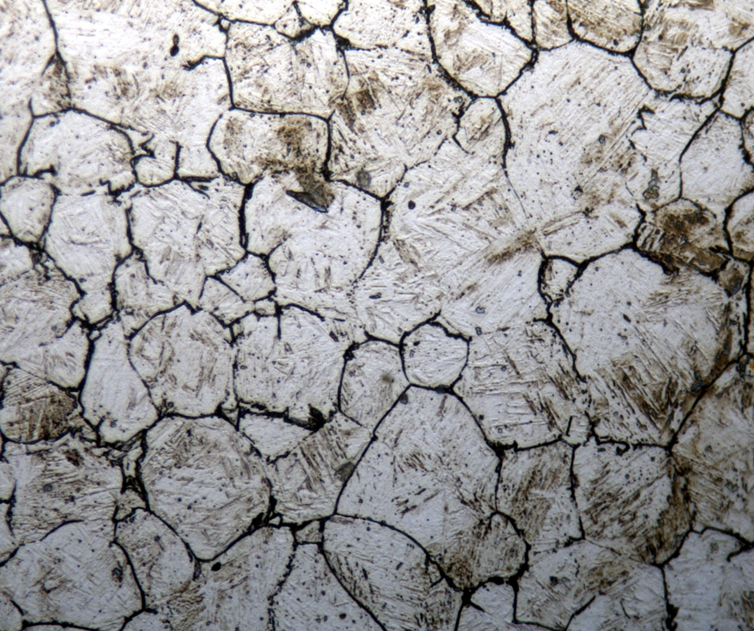

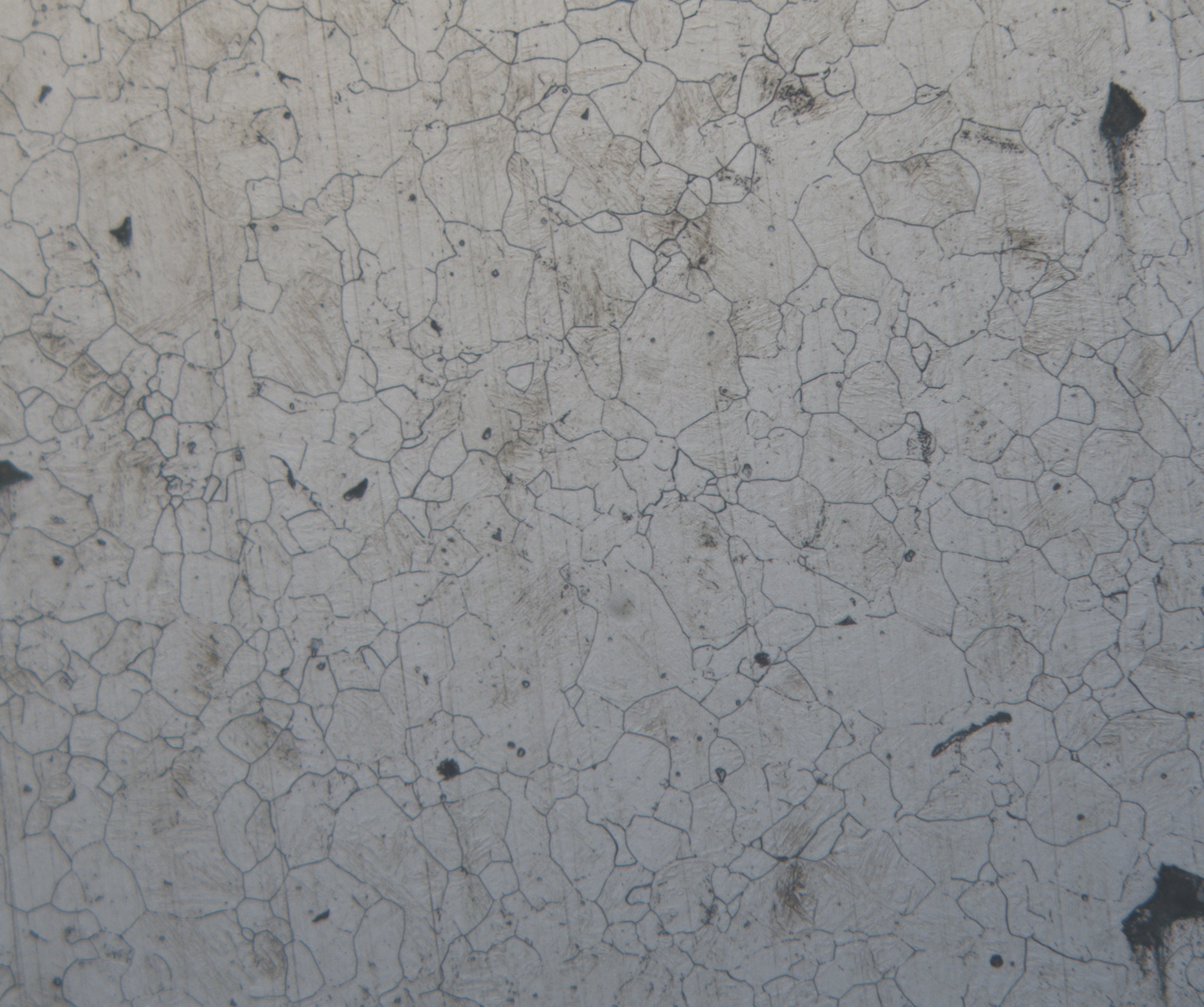

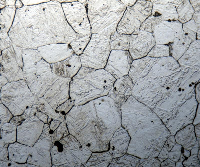

 楼主| 发表于 2021-12-28 16:21:05 | 显示全部楼层

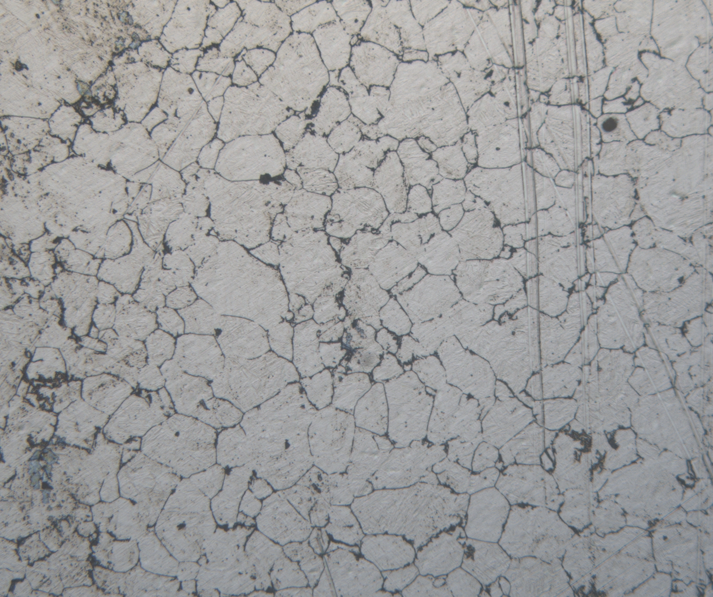

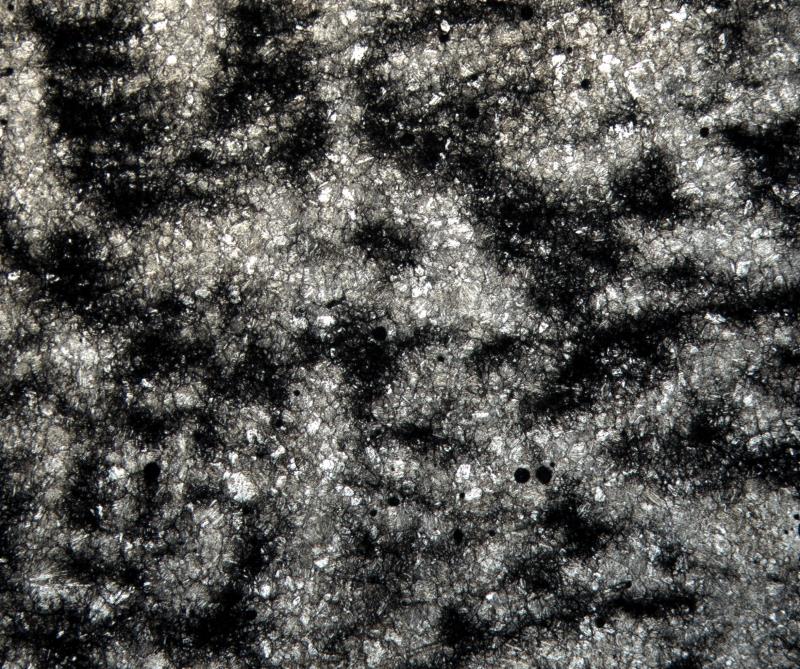

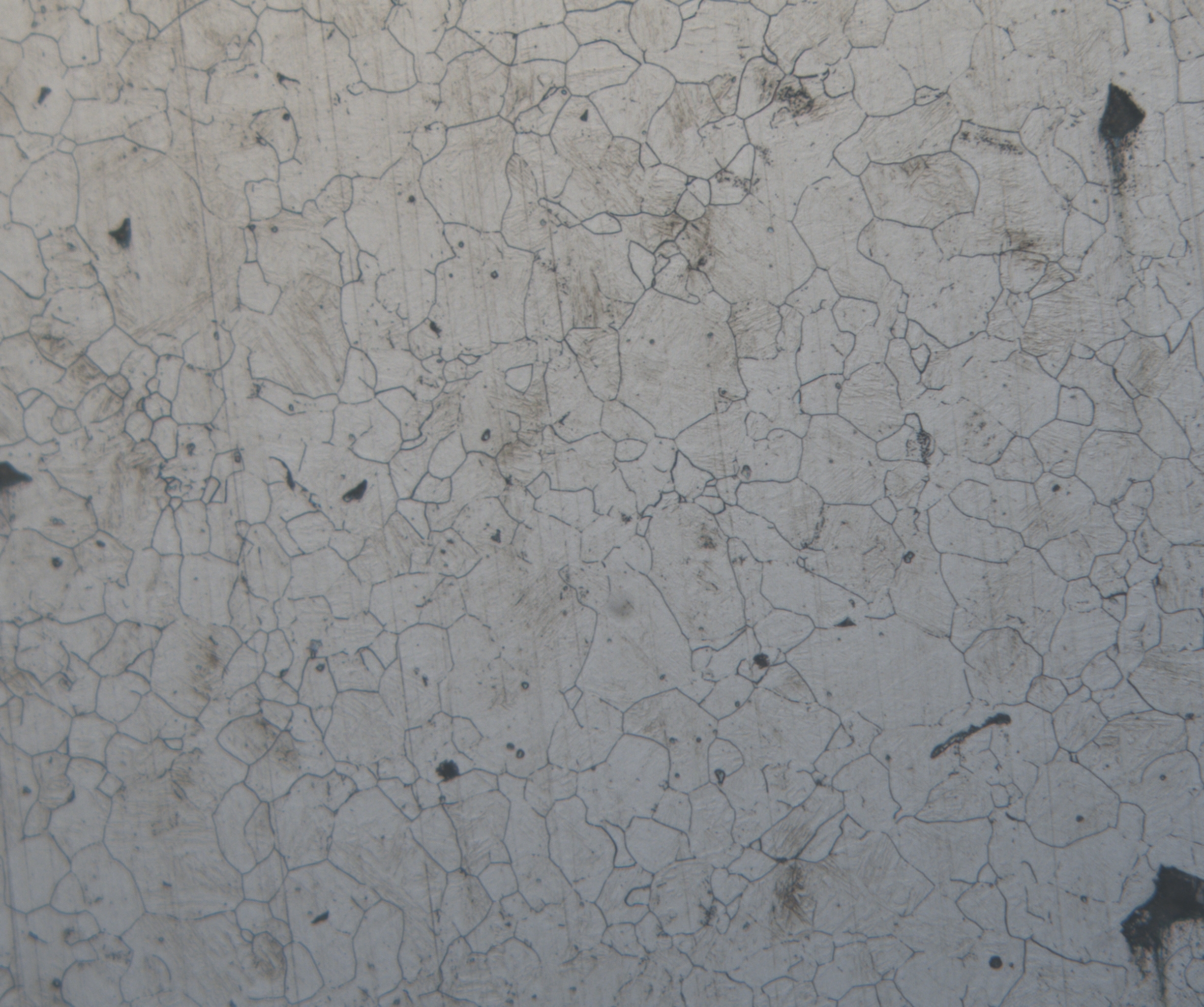

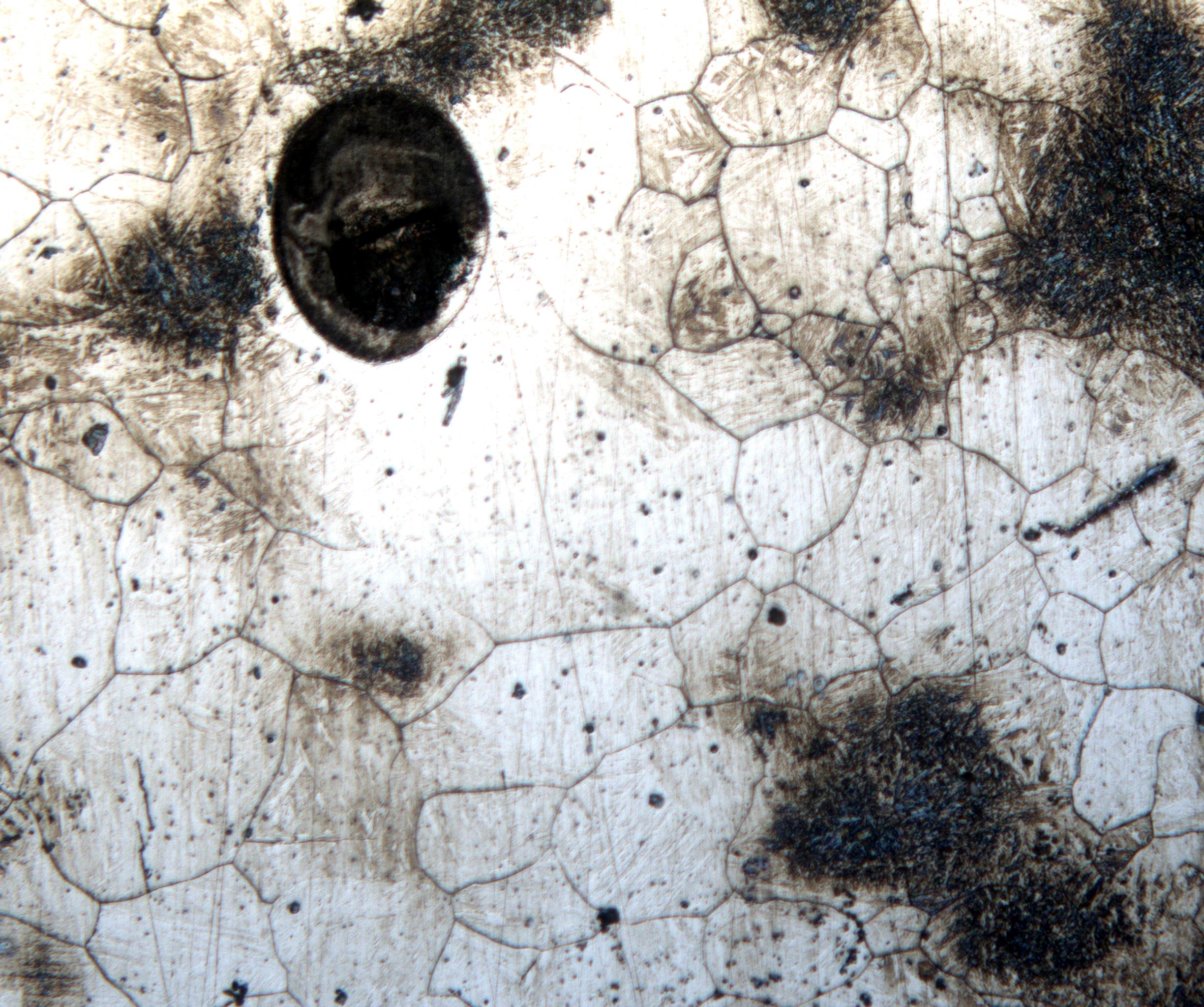

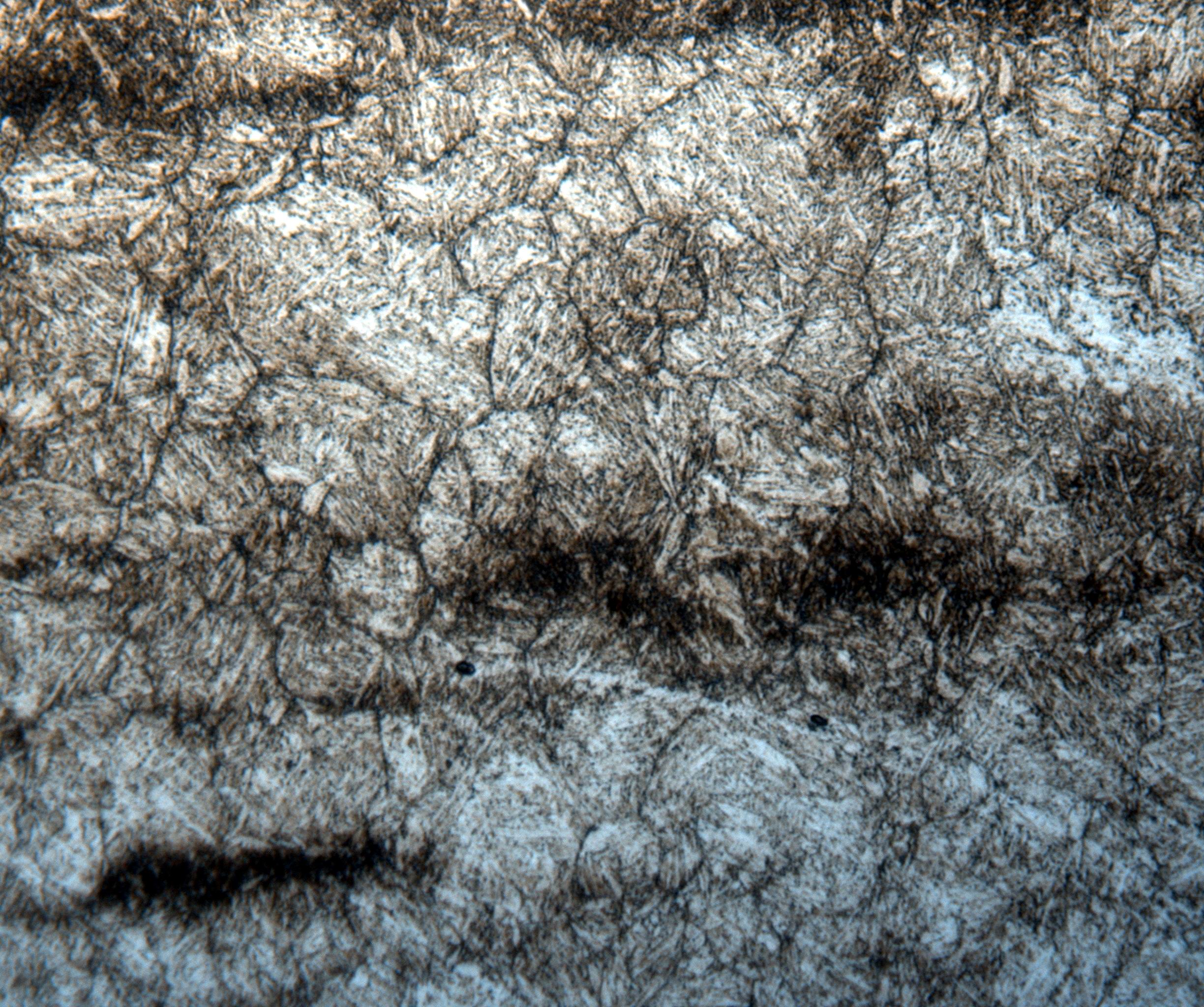

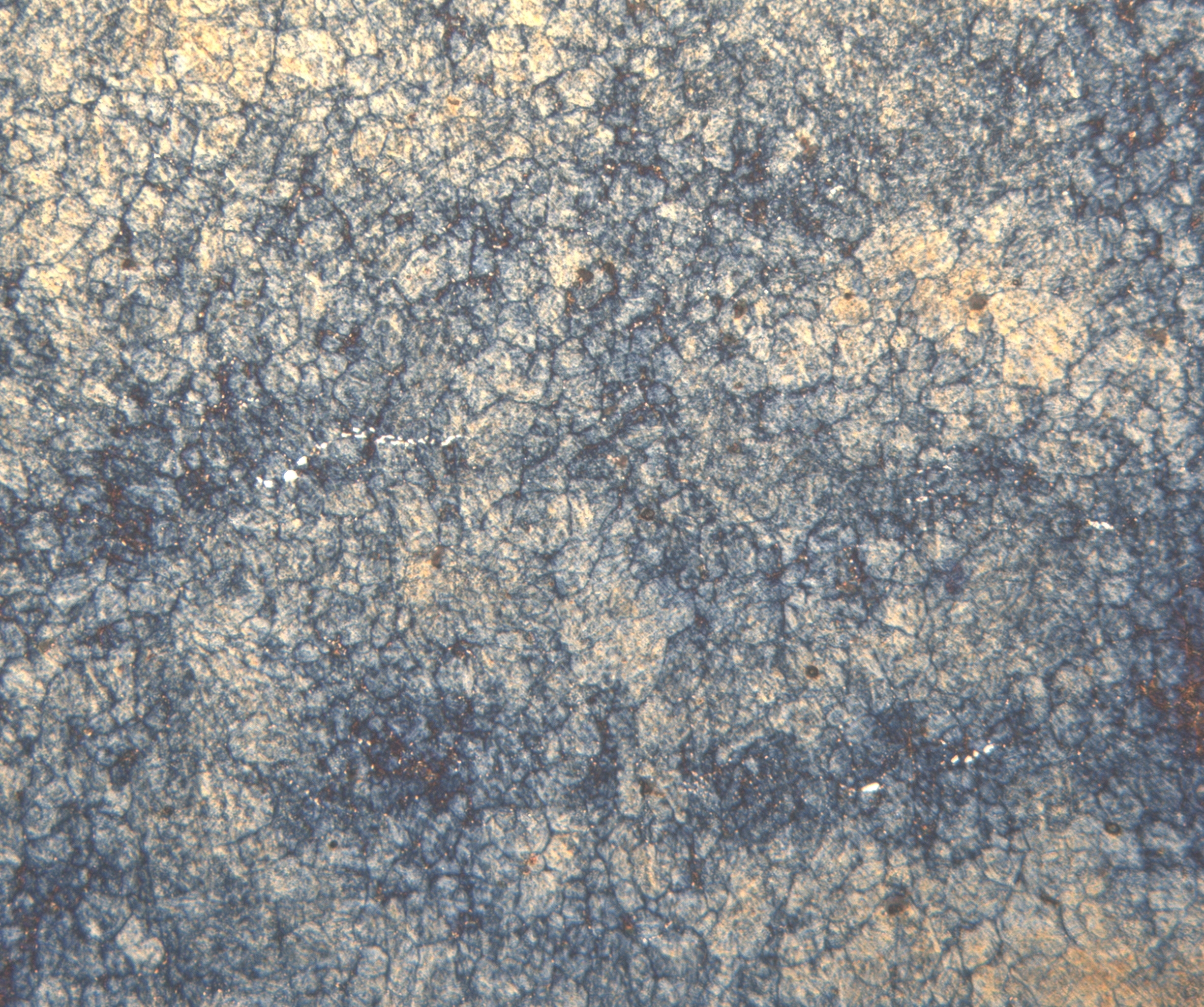

材料:20CrMnTi
热处理工艺:渗碳淬火+低温回火
腐蚀剂:湖北《JN(金诺)晶粒显示剂》

发表于 2021-12-28 16:49:51 | 显示全部楼层
戴工 用的哪个牌子的显微镜   清晰度还可以啊
签到天数: 345 天
发表于 2021-12-28 16:51:06 | 显示全部楼层
吴总的试剂  效果杠杠的
签到天数: 2258 天
 楼主| 发表于 2021-12-29 07:43:59 | 显示全部楼层
尼康入门级的那一款。

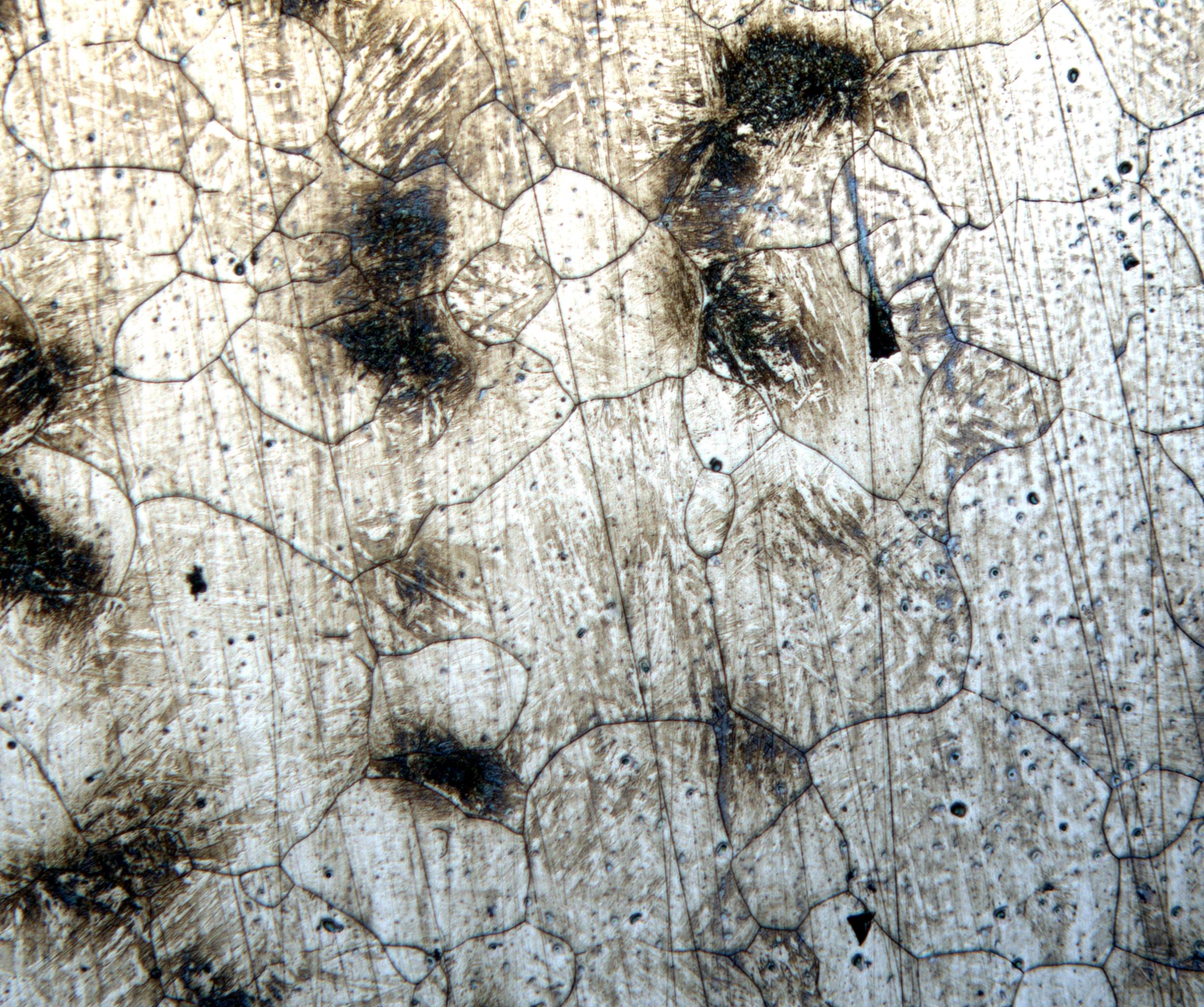

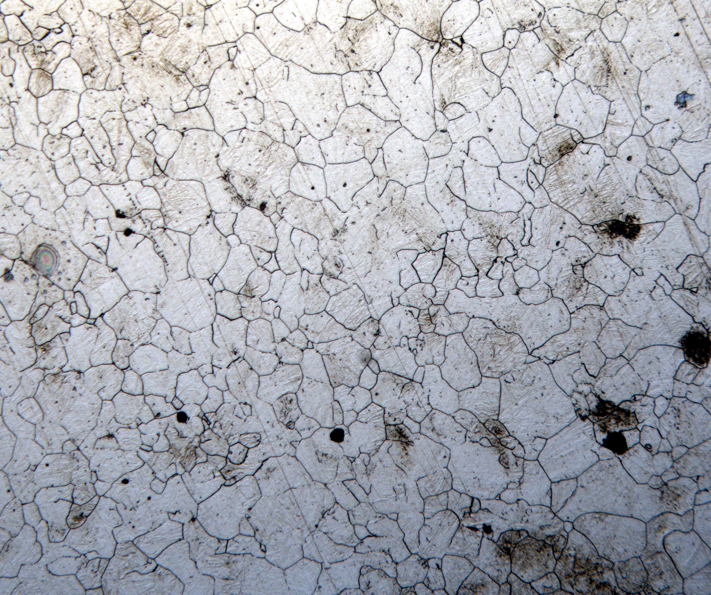

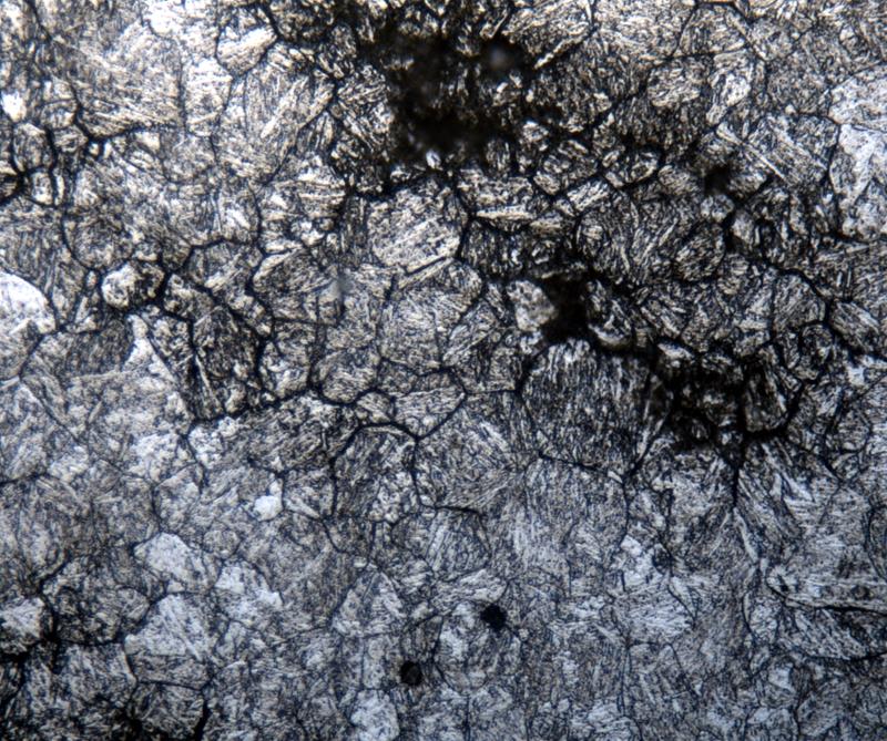

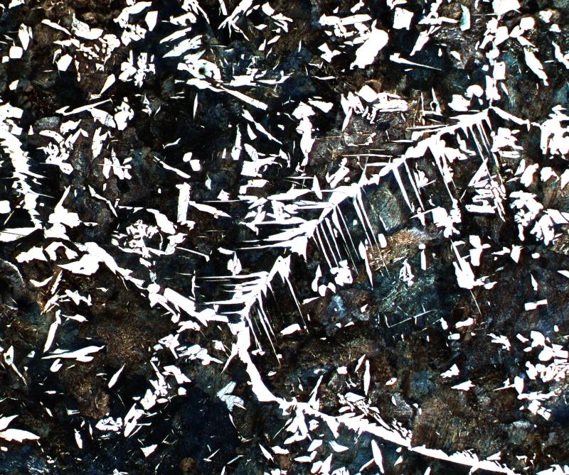

签到天数: 226 天
发表于 2022-1-8 23:14:52 | 显示全部楼层
28.jpg 30.jpg 32.jpg 777.jpg 565.jpg 777-1.jpg 45454.jpg 54544.jpg 8787.jpg 54545.jpg 54540.jpg 29.jpg 25.jpg 26.jpg 22.jpg 22小品.jpg 24.jpg 23.jpg 18.jpg 22-1.jpg 17.jpg 14.jpg 16.jpg
签到天数: 226 天

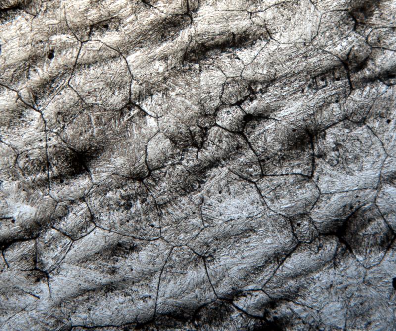

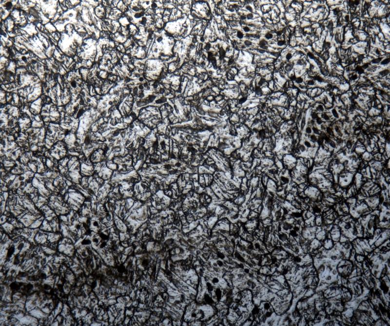

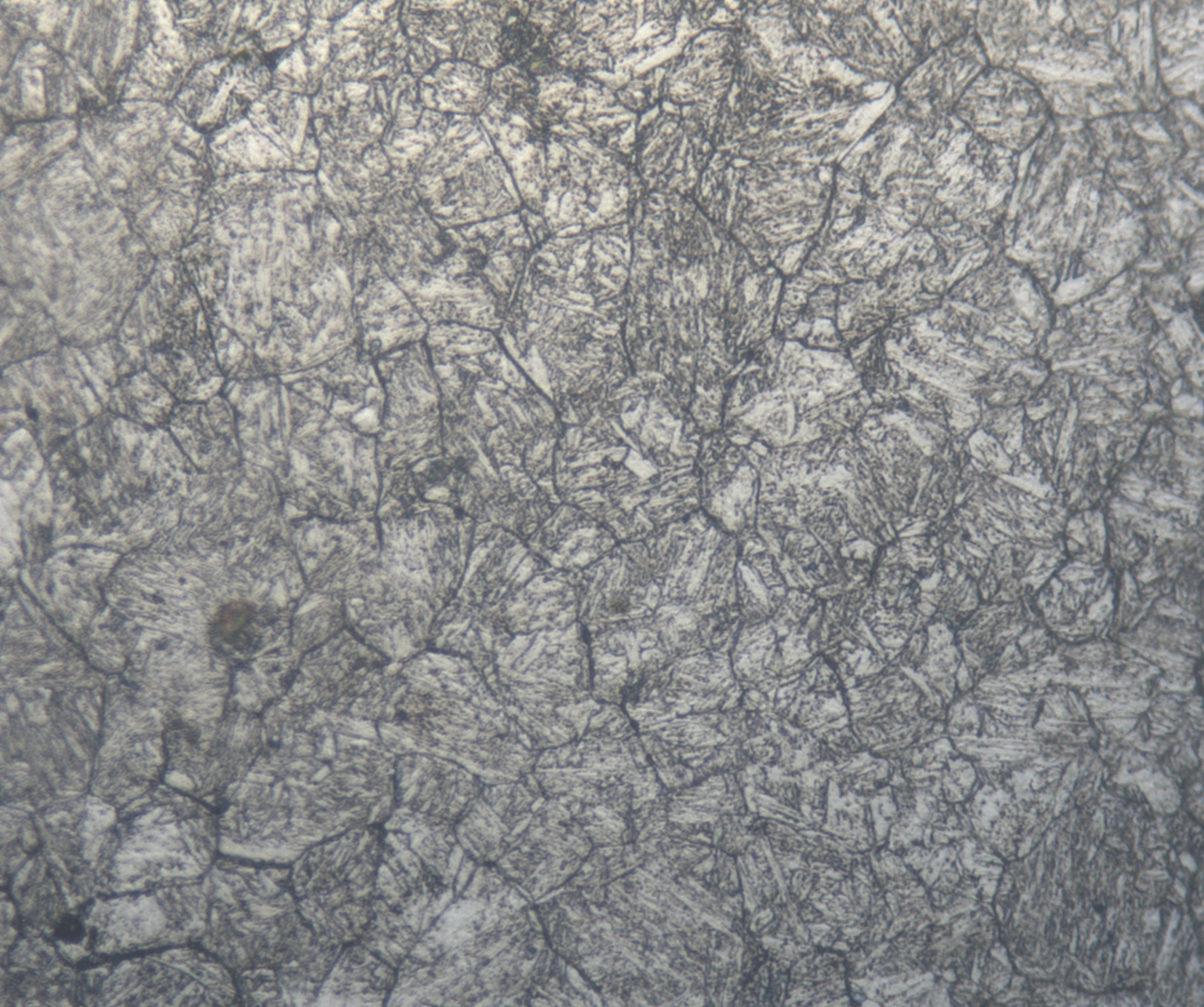

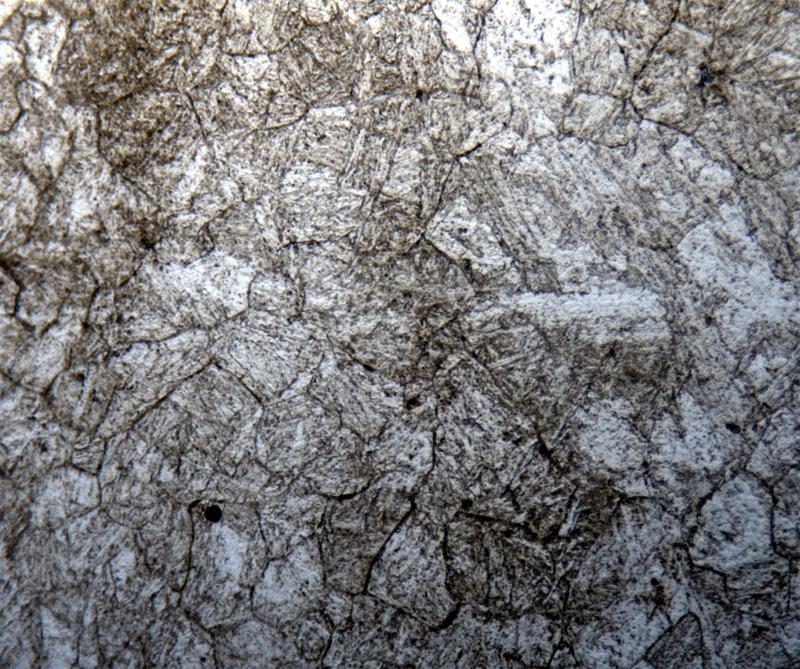

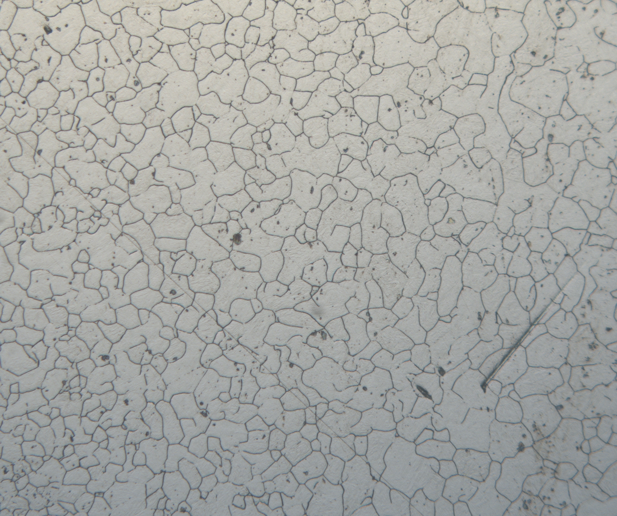

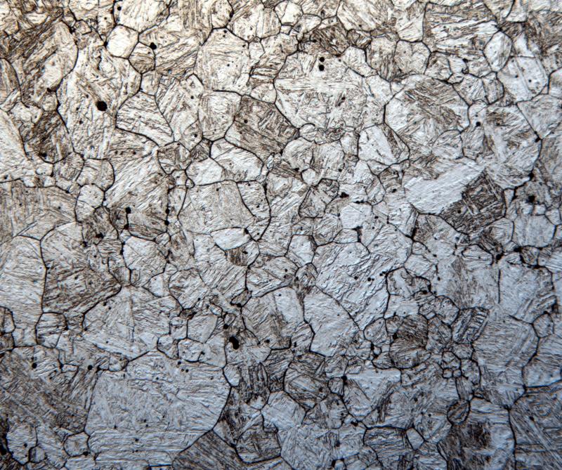

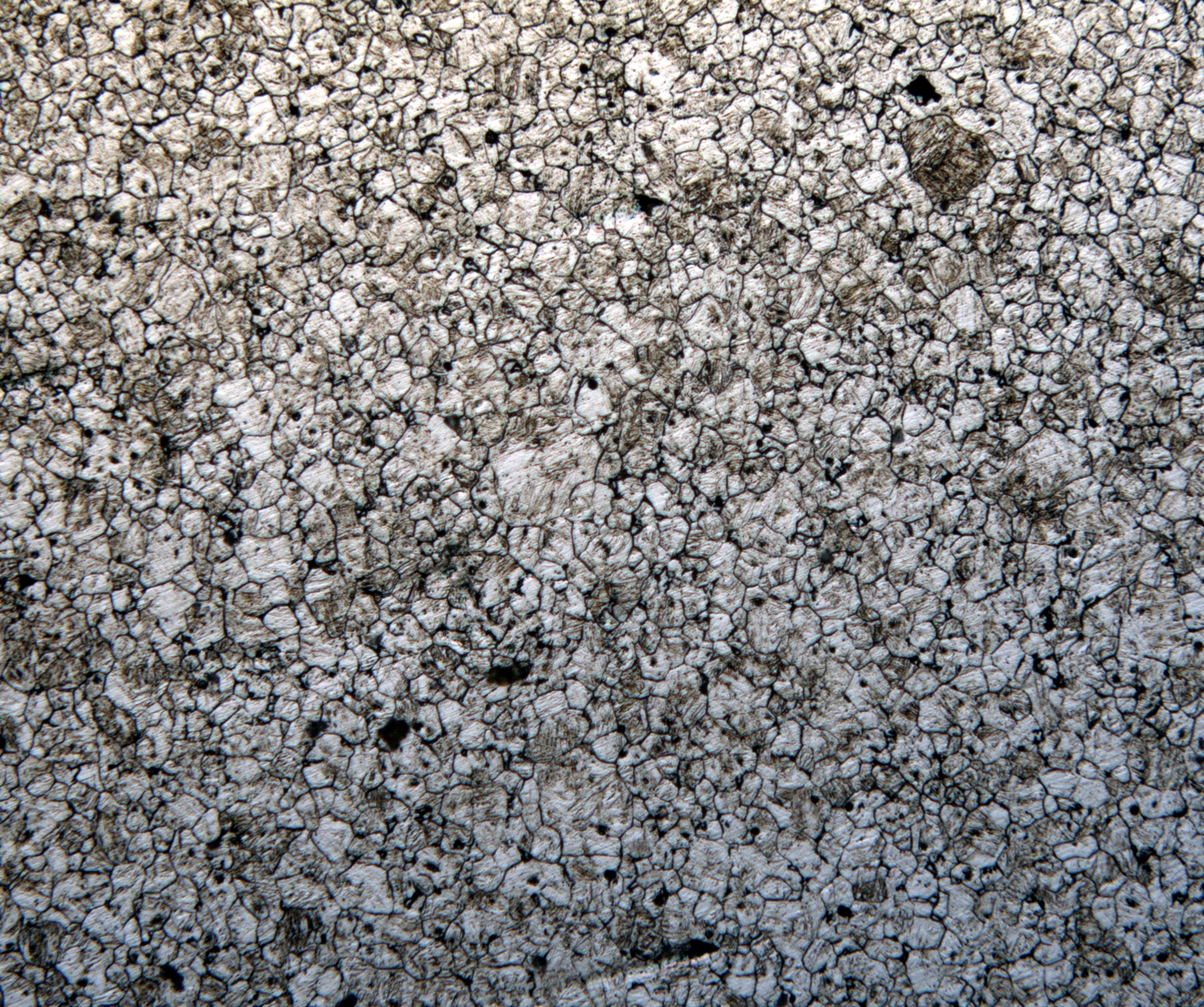

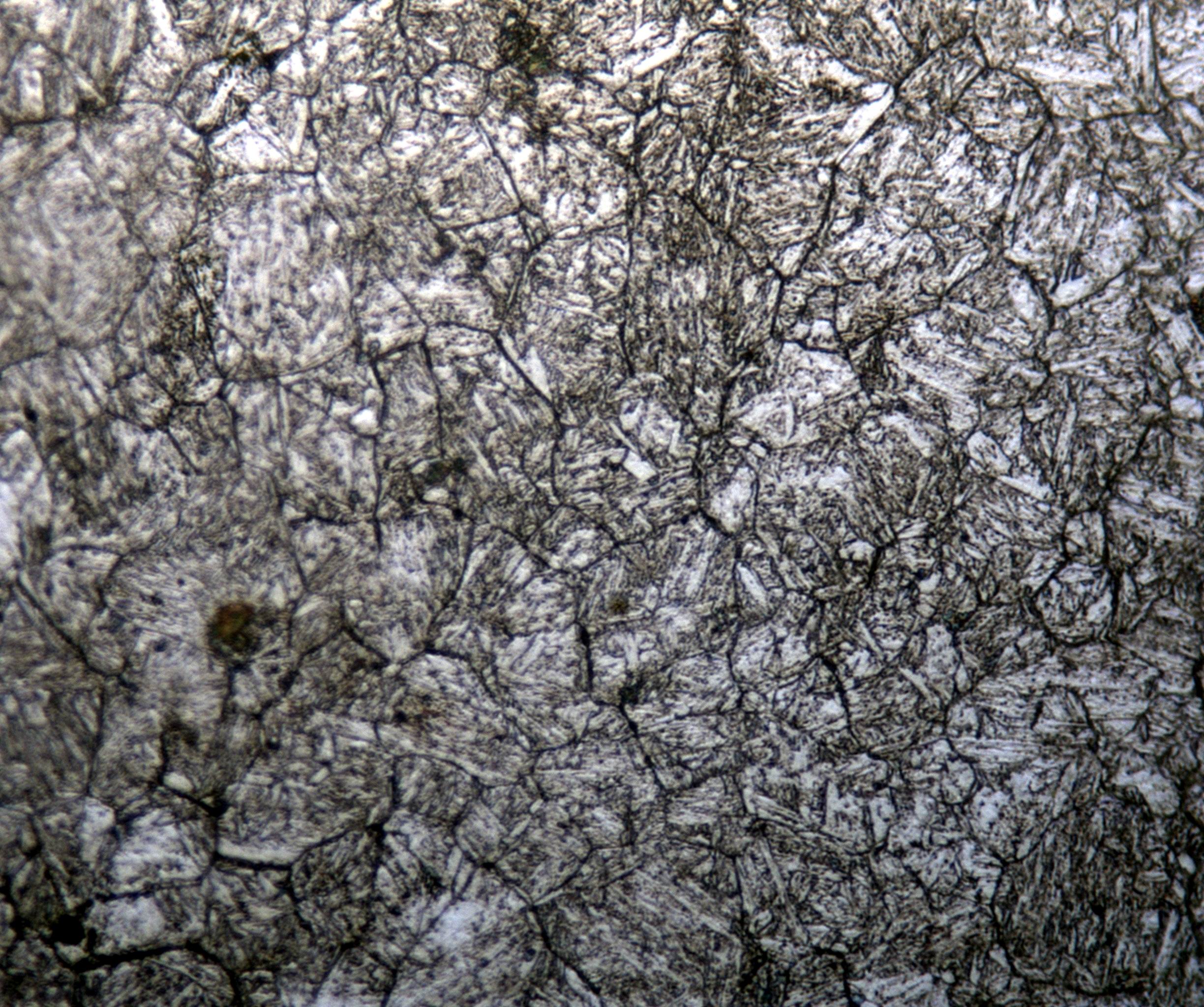

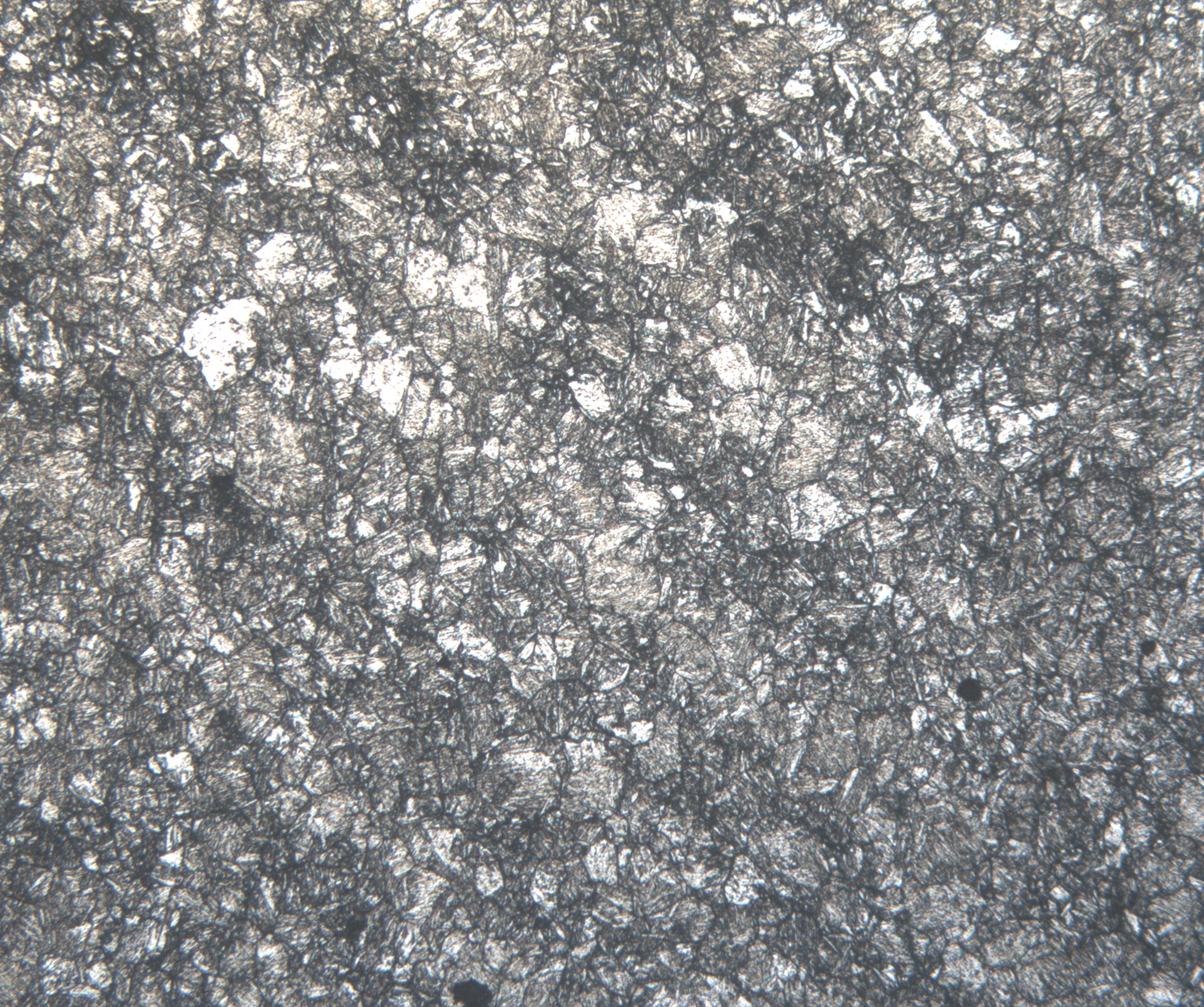

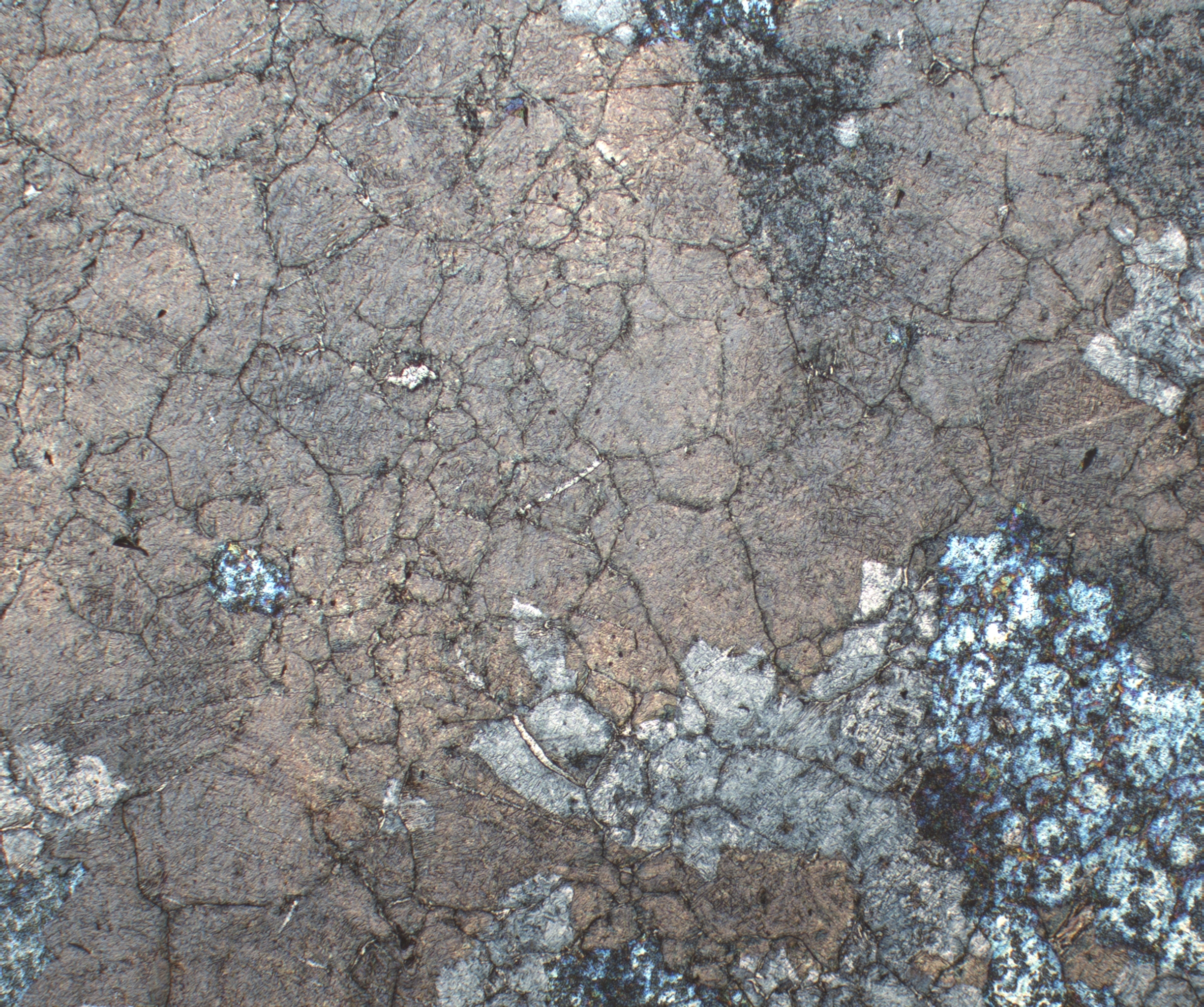

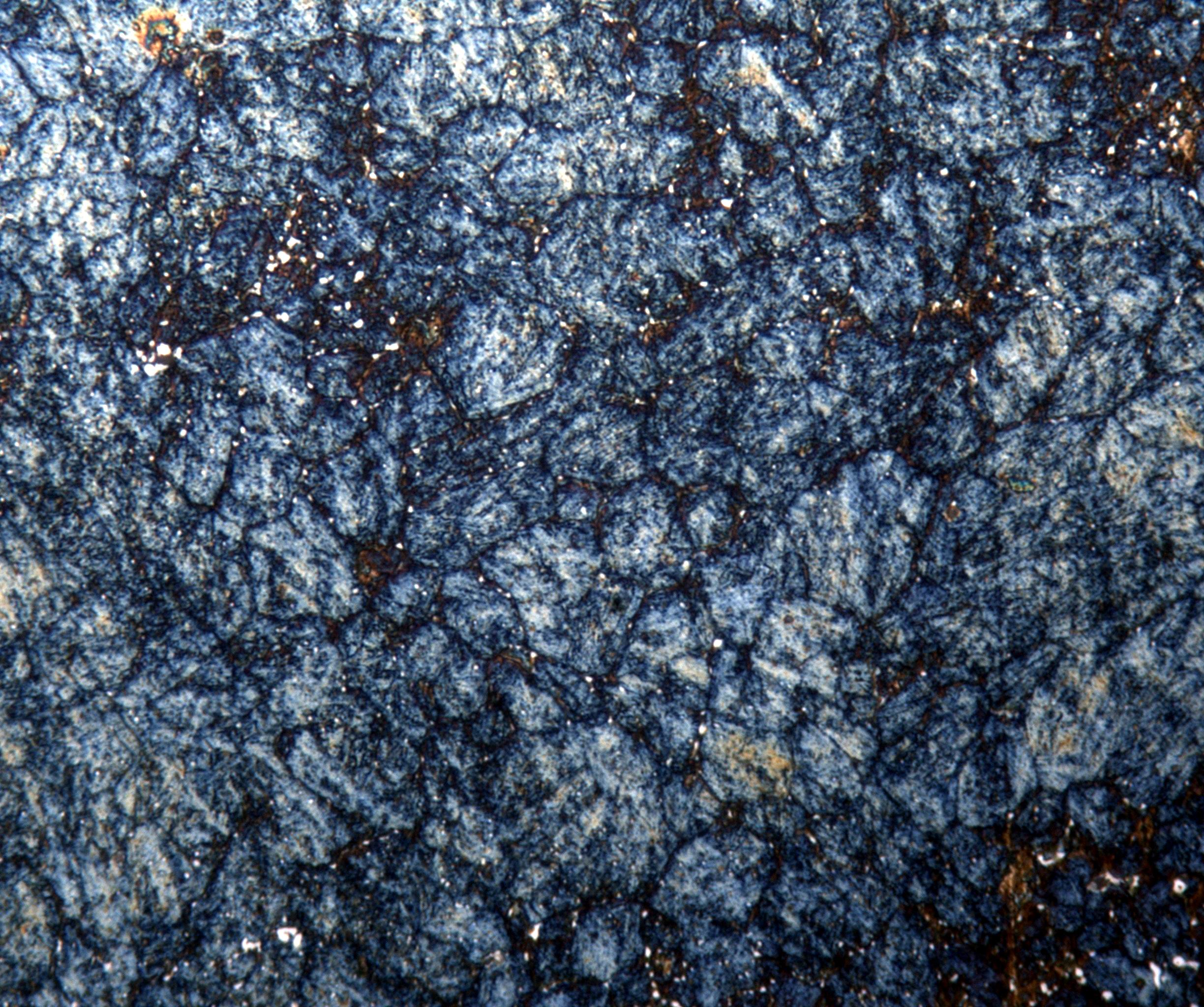

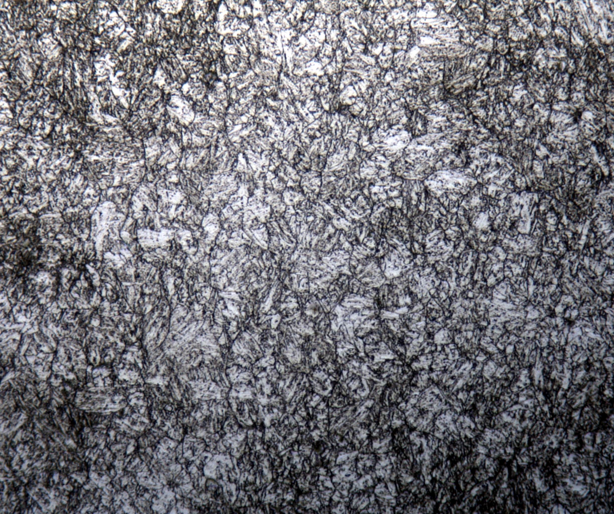

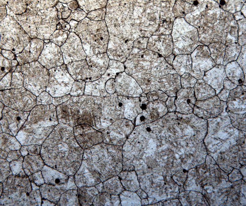

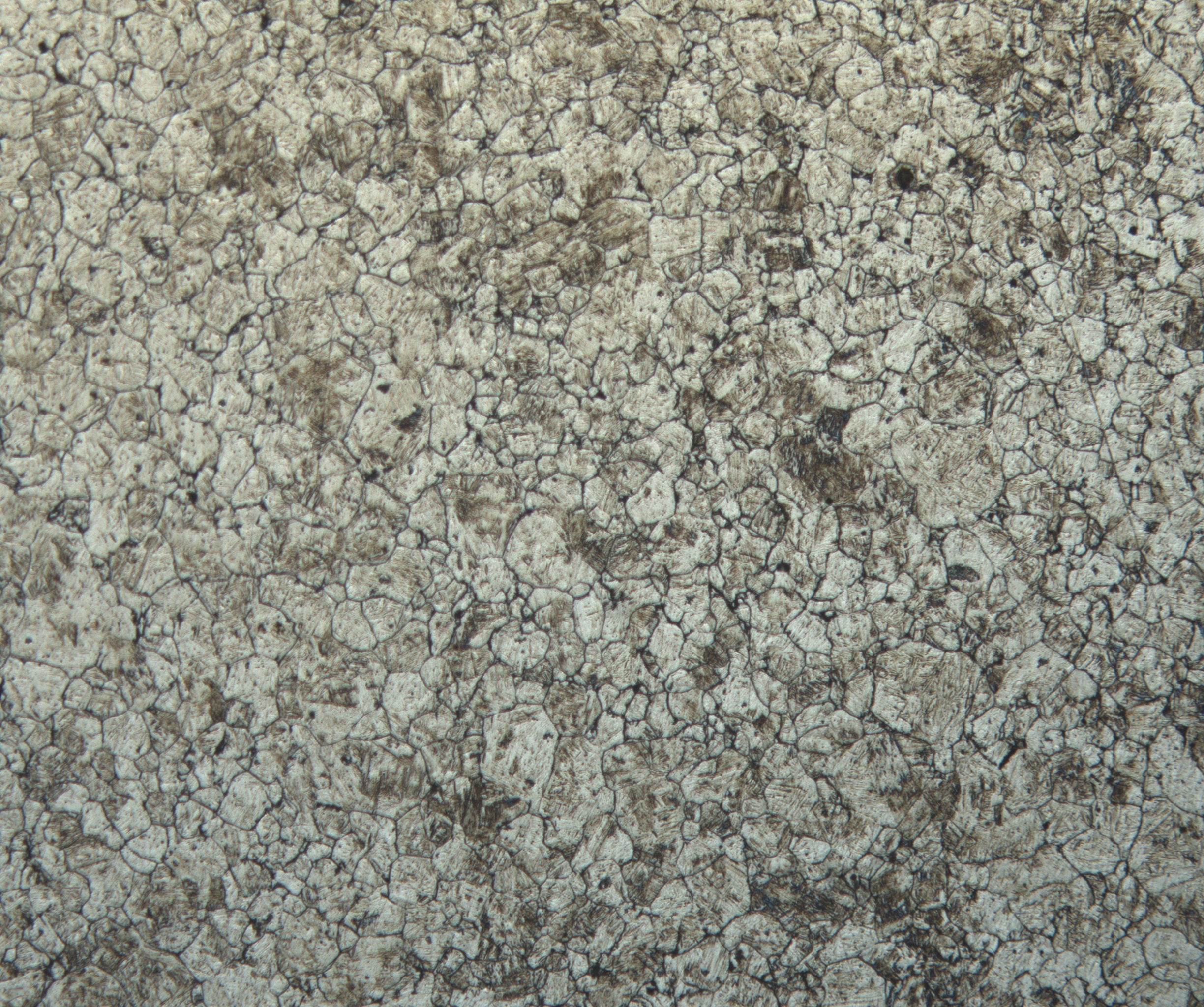

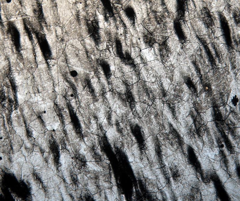

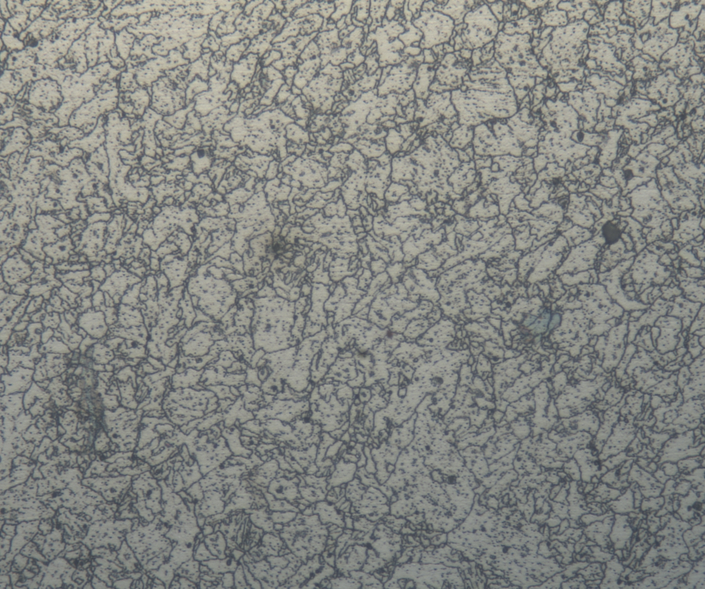

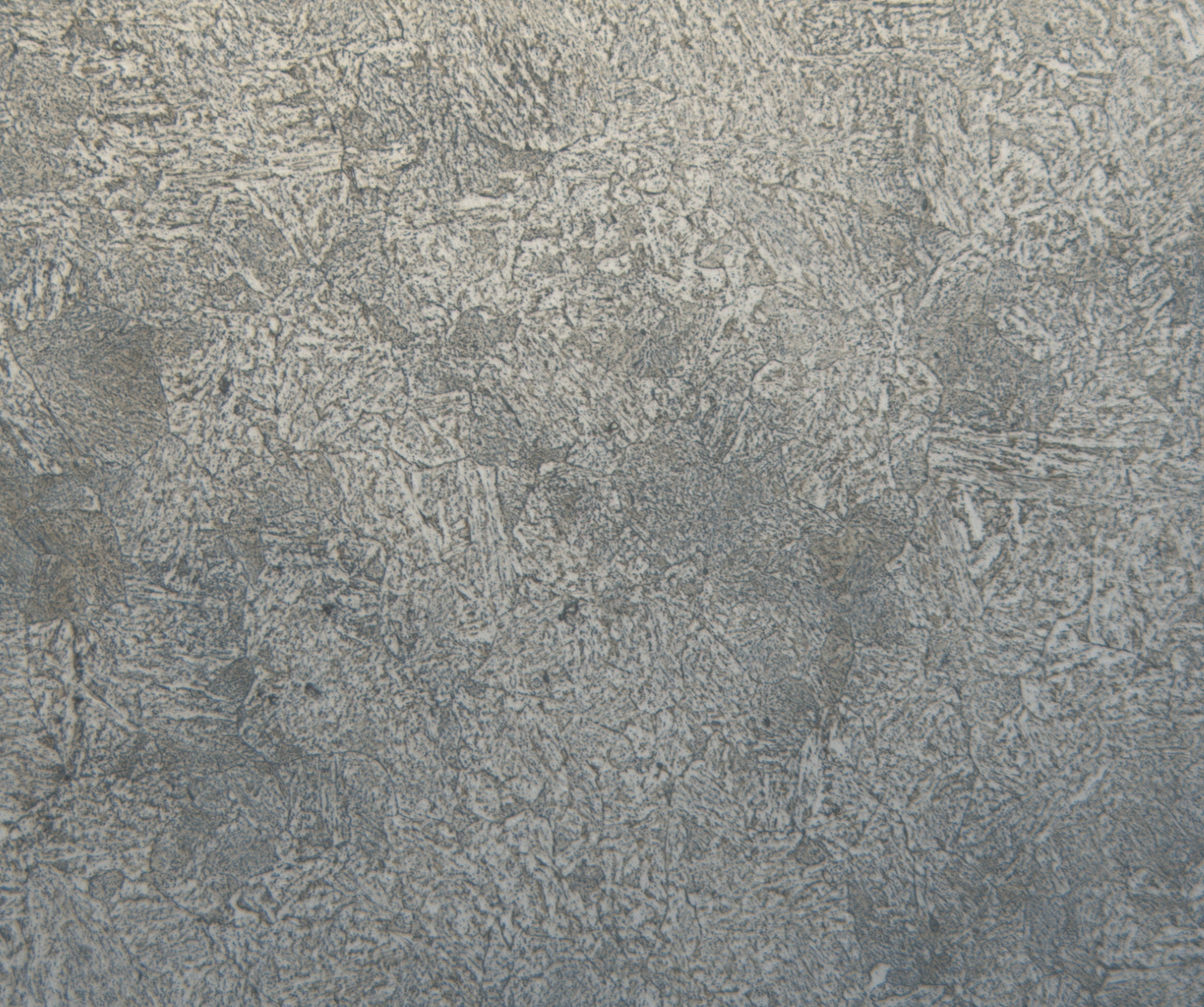

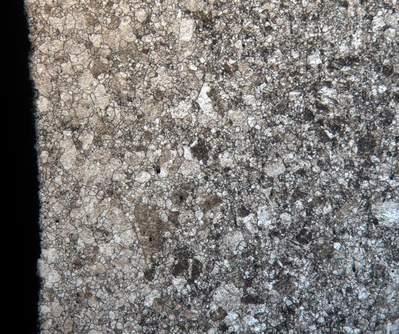

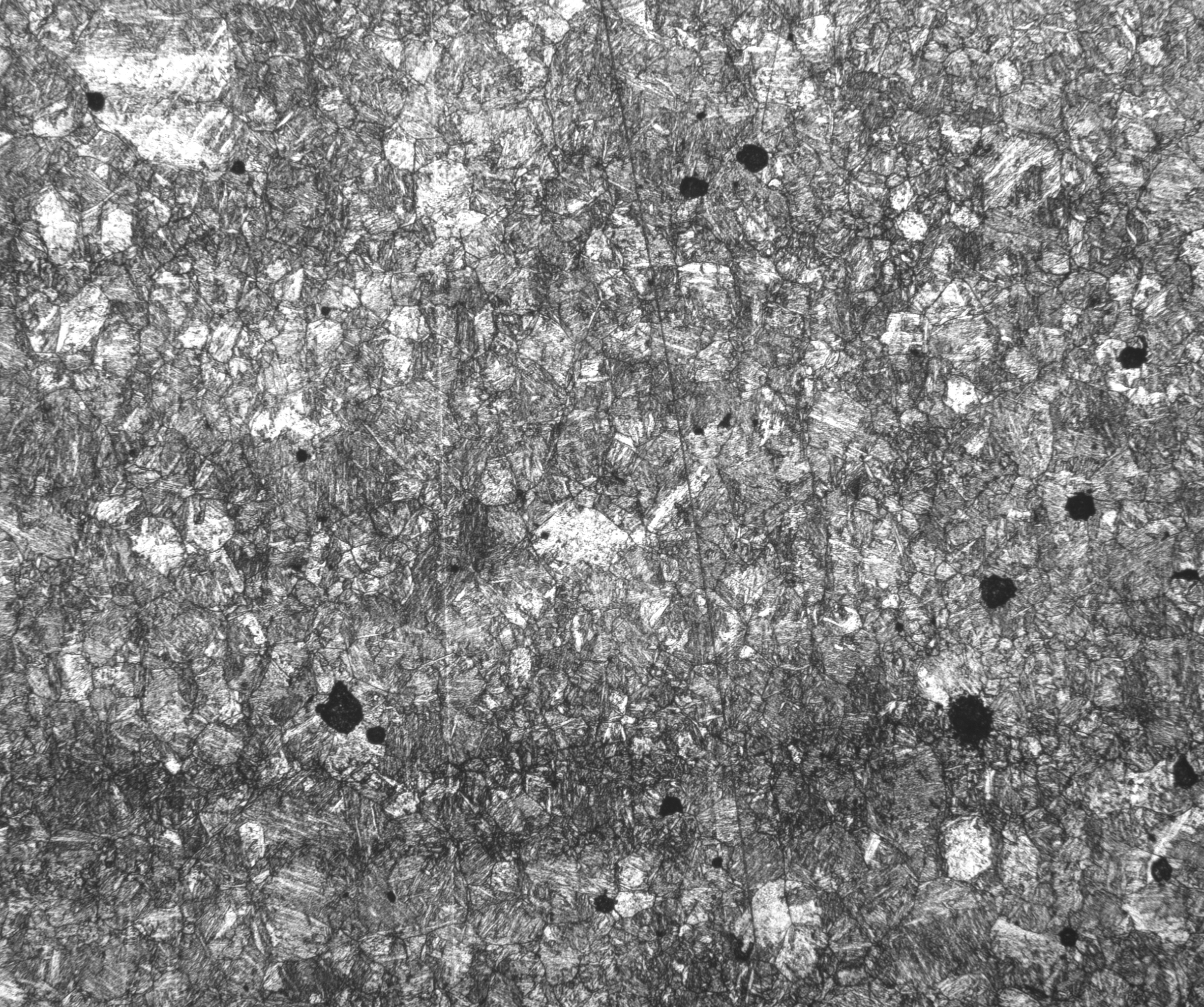

发表于 2022-1-8 23:23:23 | 显示全部楼层

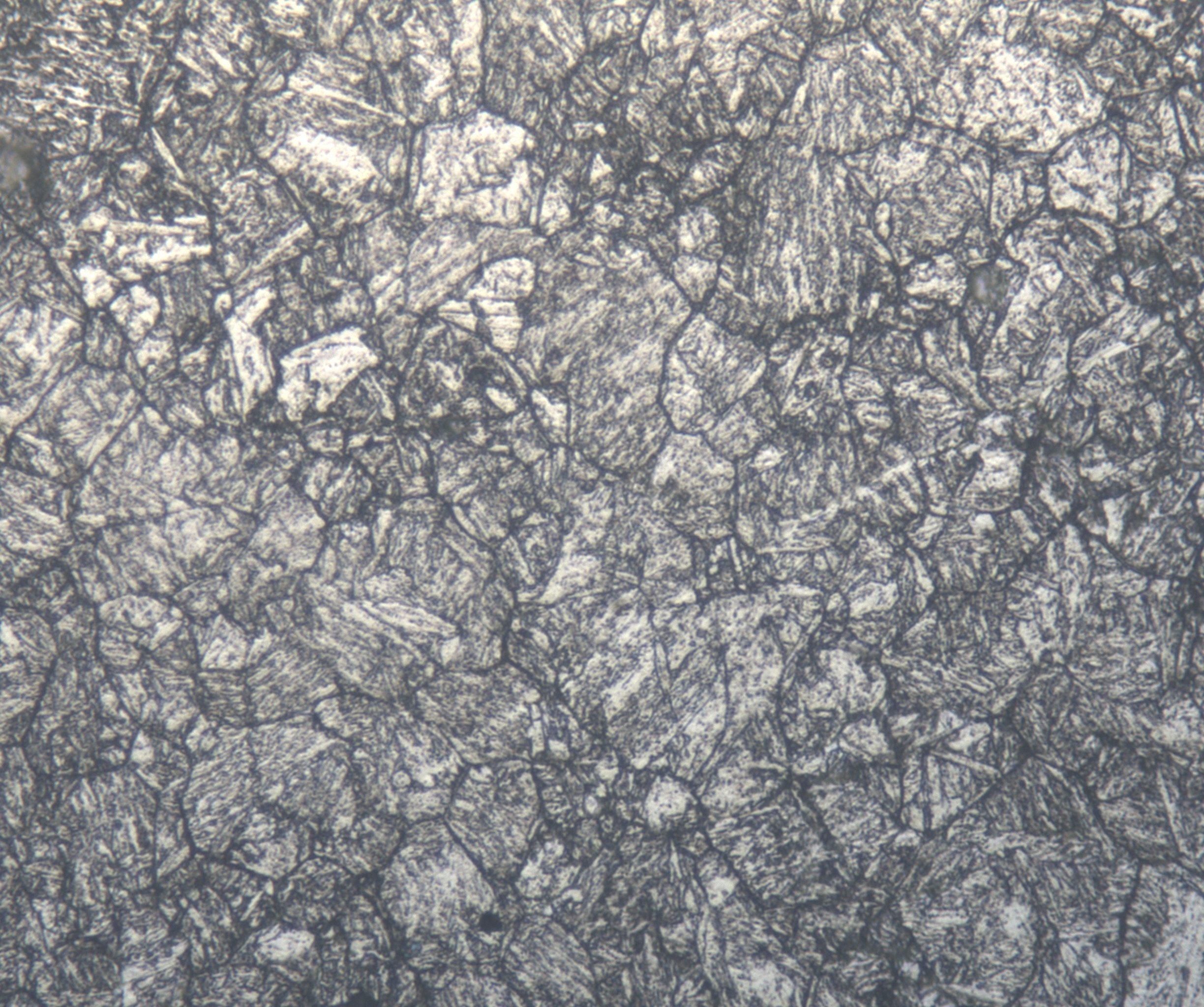

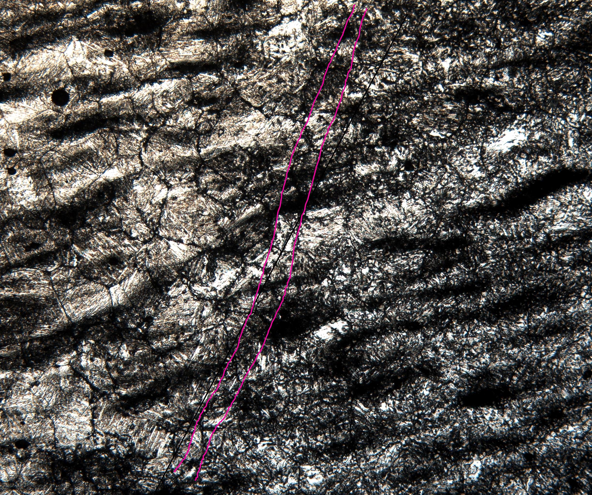

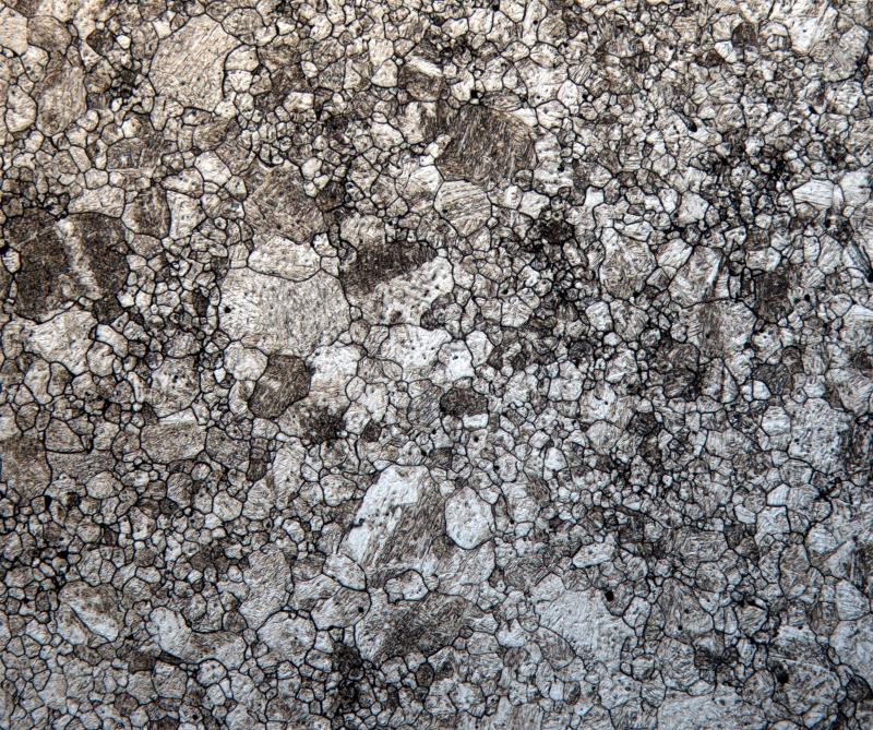

照片调质钢渗碳钢都有,试样是同行还有快递给我的
有的我知道牌号,有的我不知道牌号,具体热处理工艺更是不清楚。、
但我的试剂可以把奥氏体晶界显示出来,也是我的目的!
腐蚀显示方法可是是室温,可以加热到30到60度。
冬天气温较低,我多是加热。
签到天数: 226 天

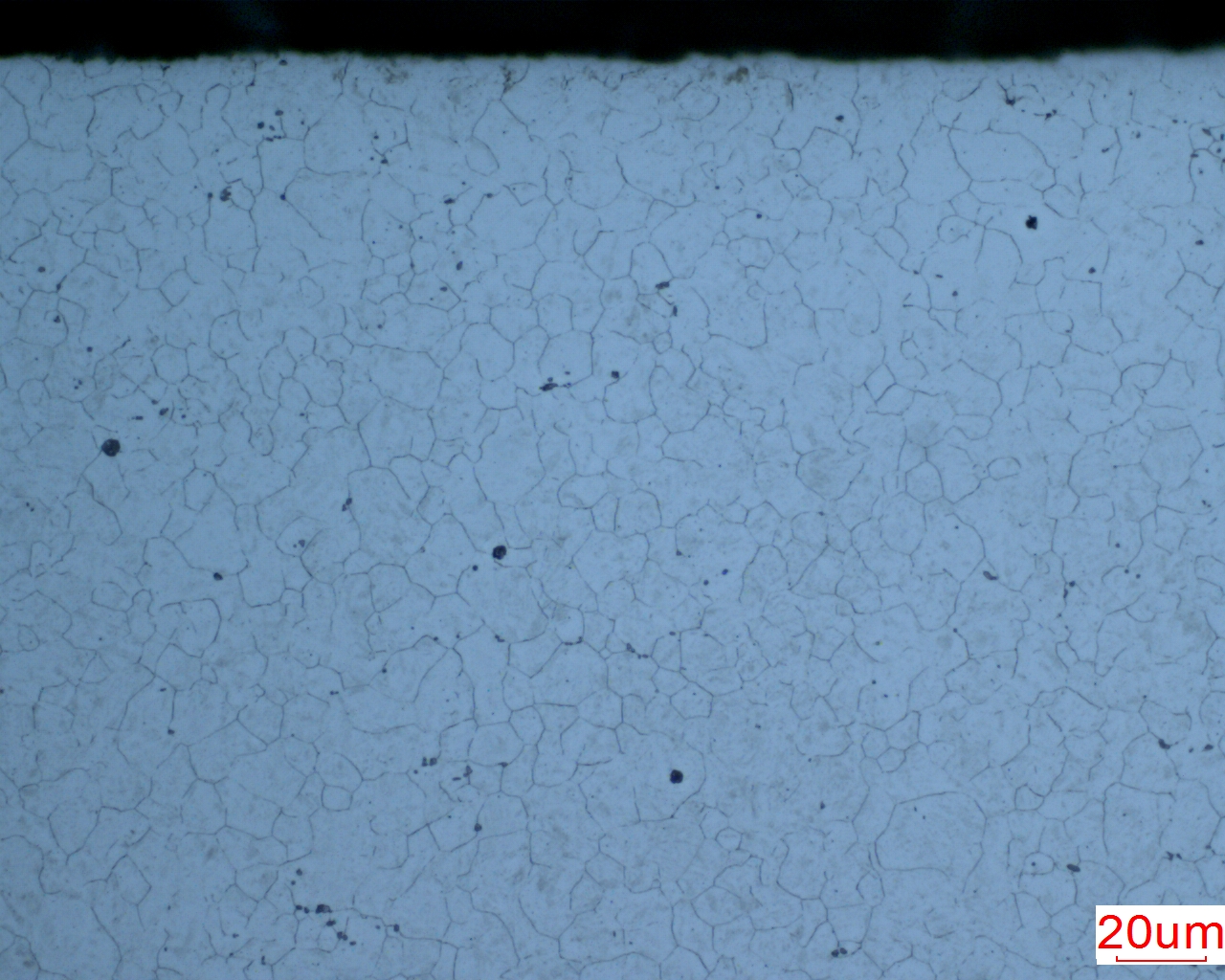

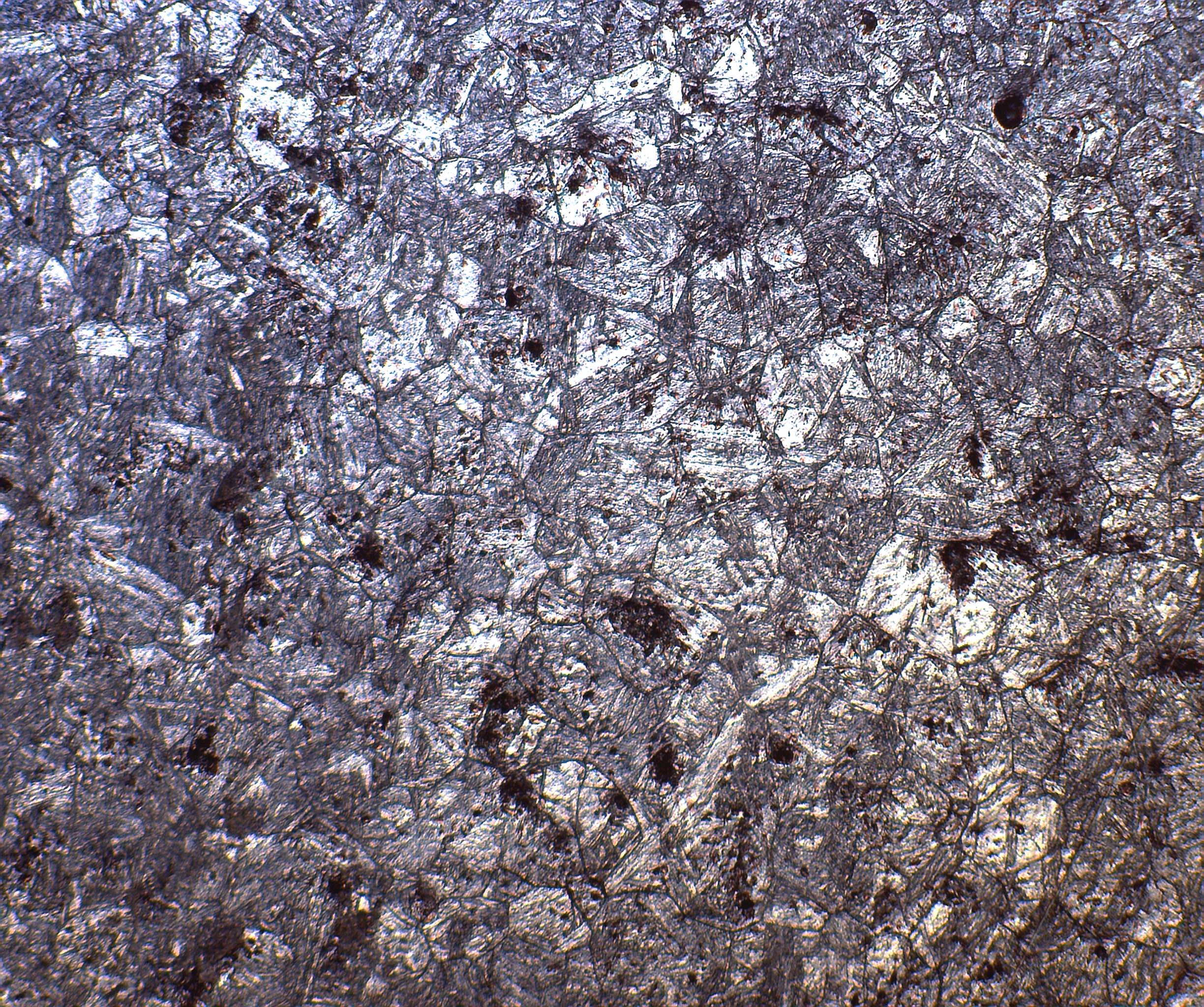

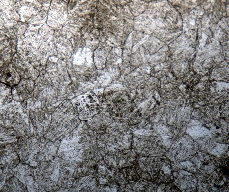

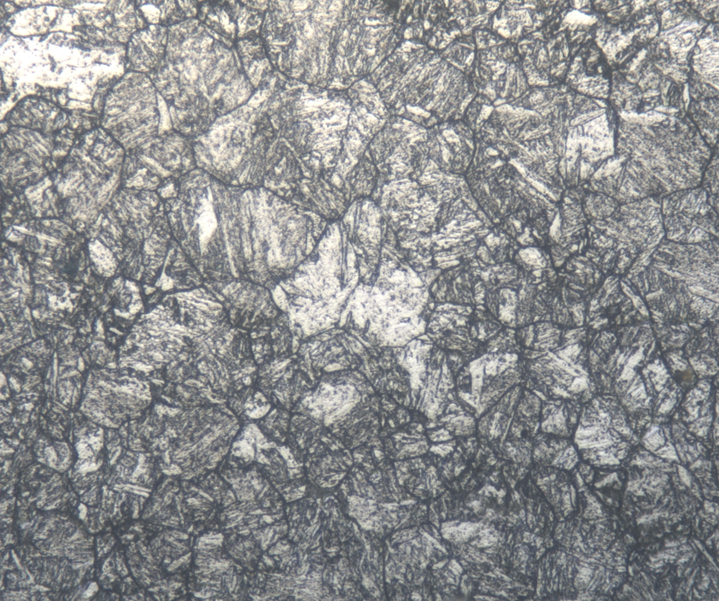

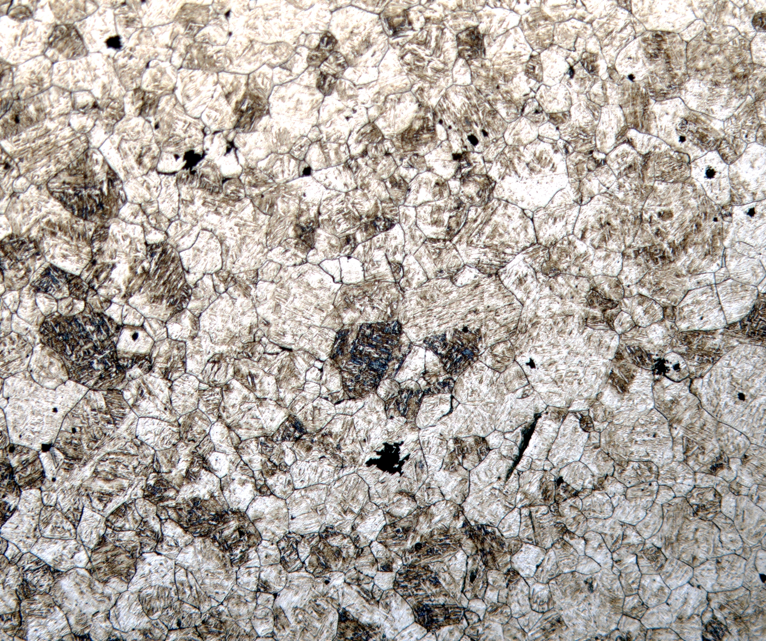

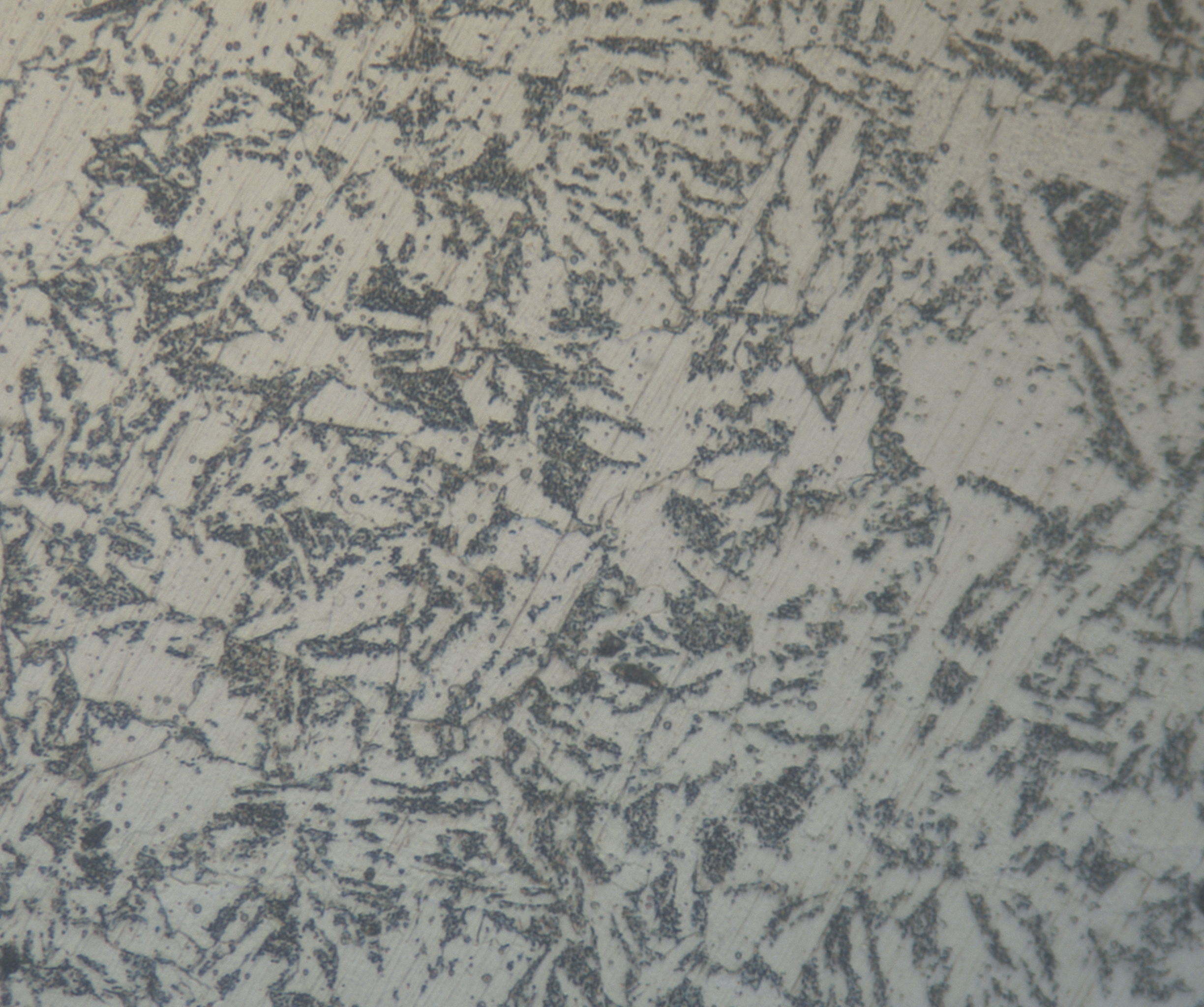

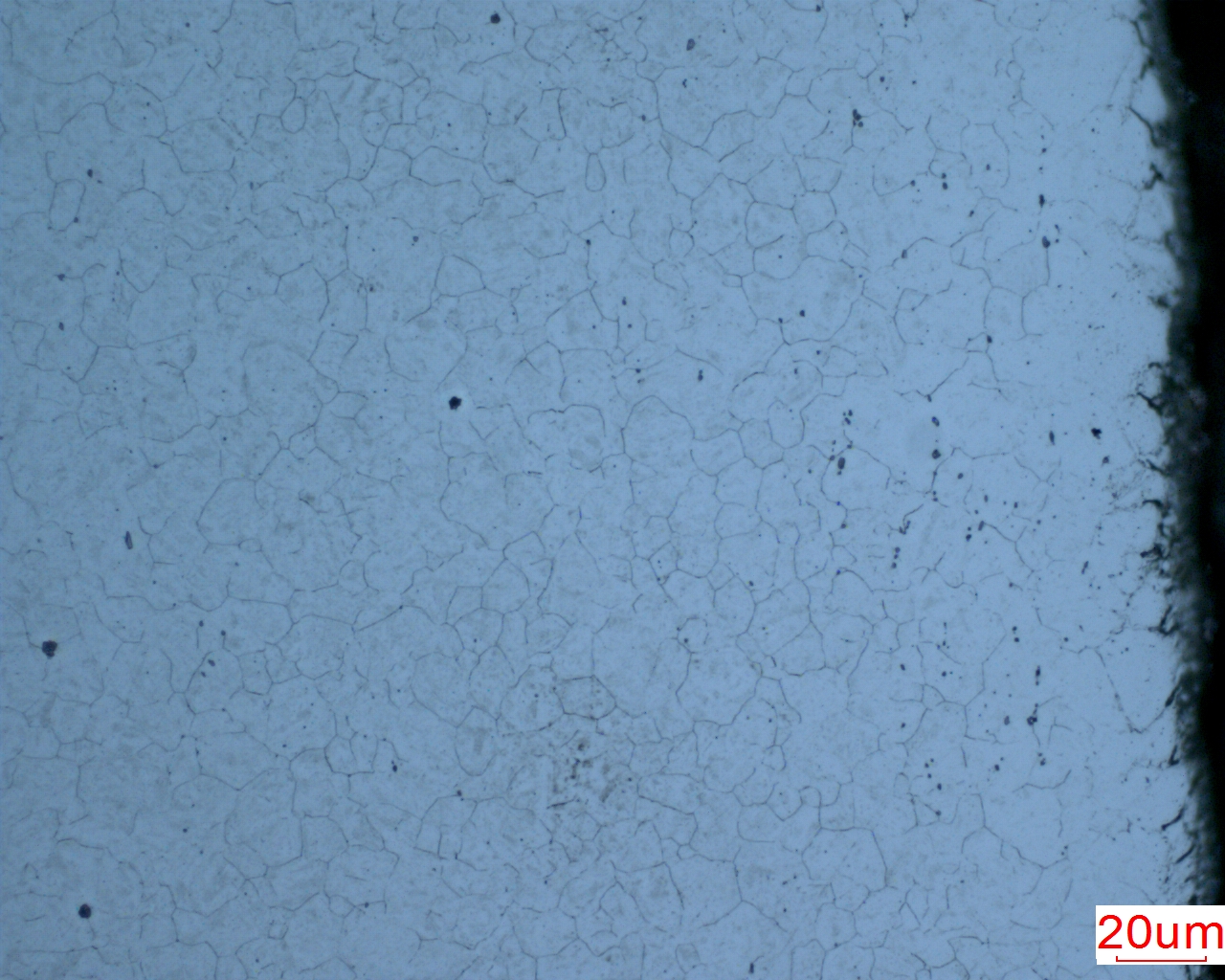

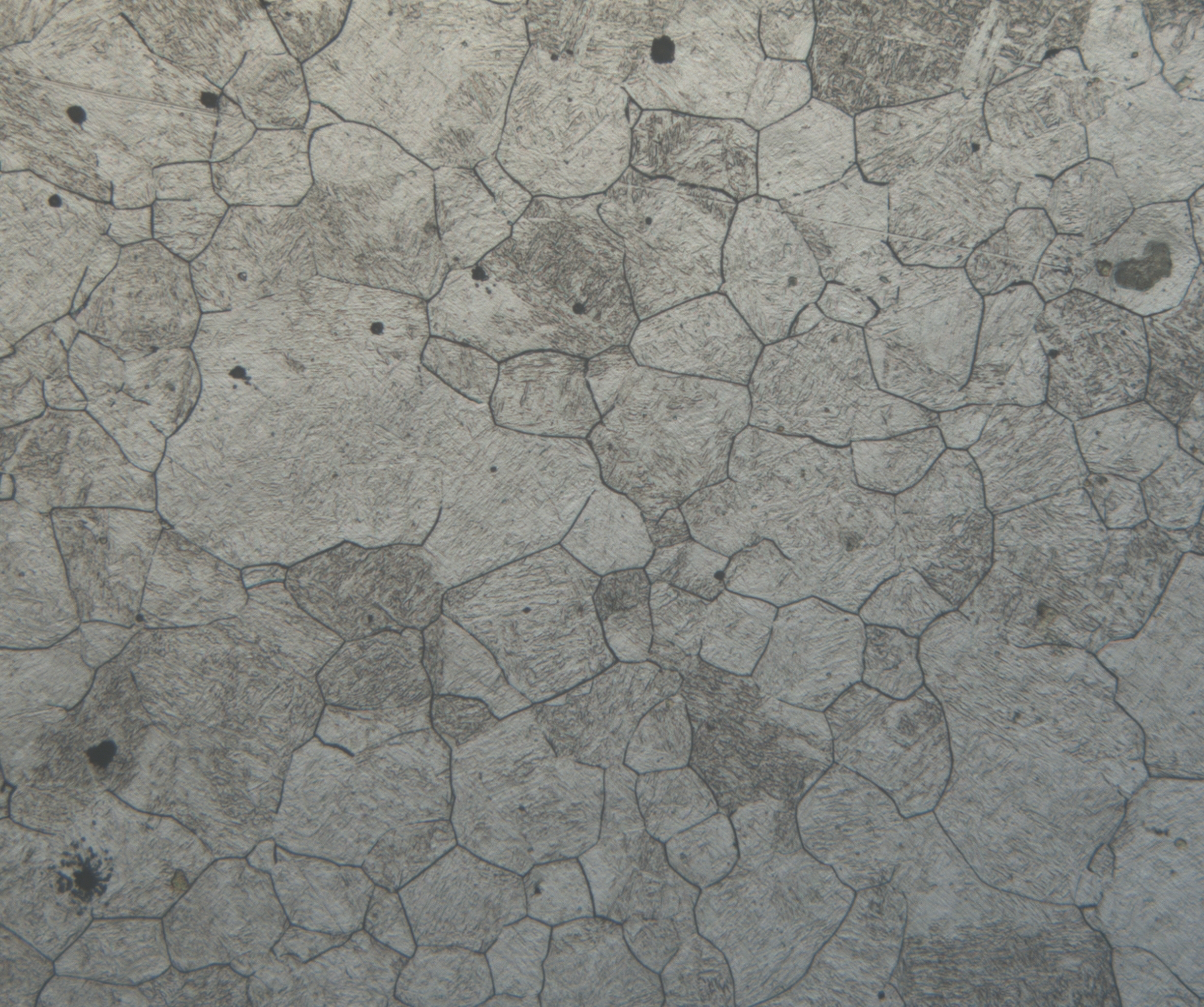

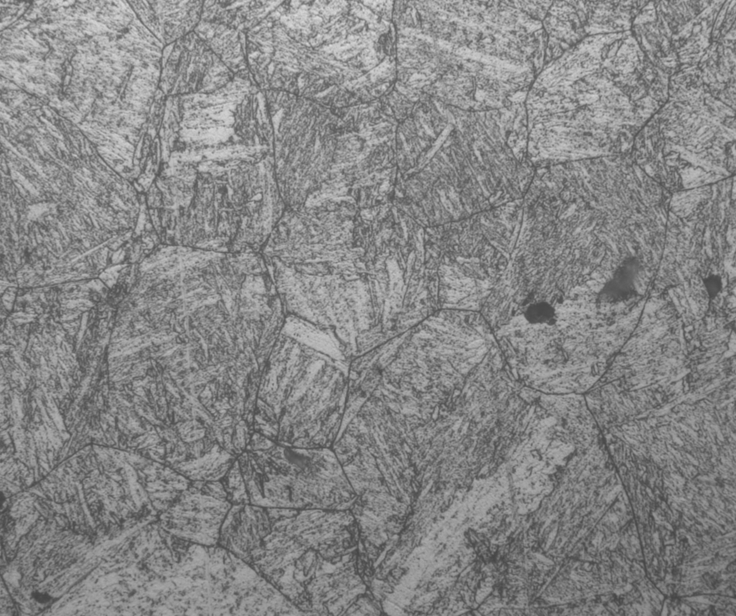

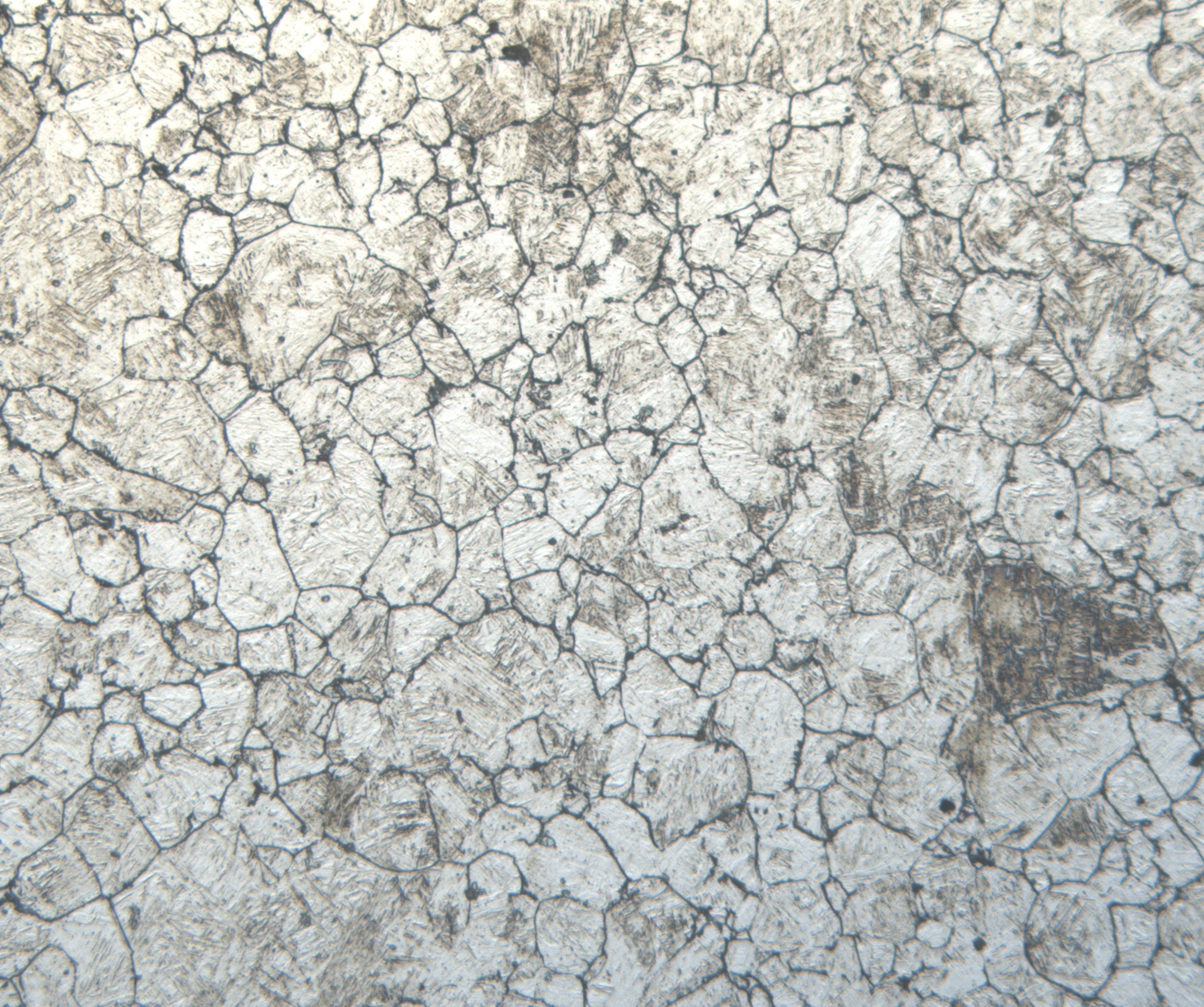

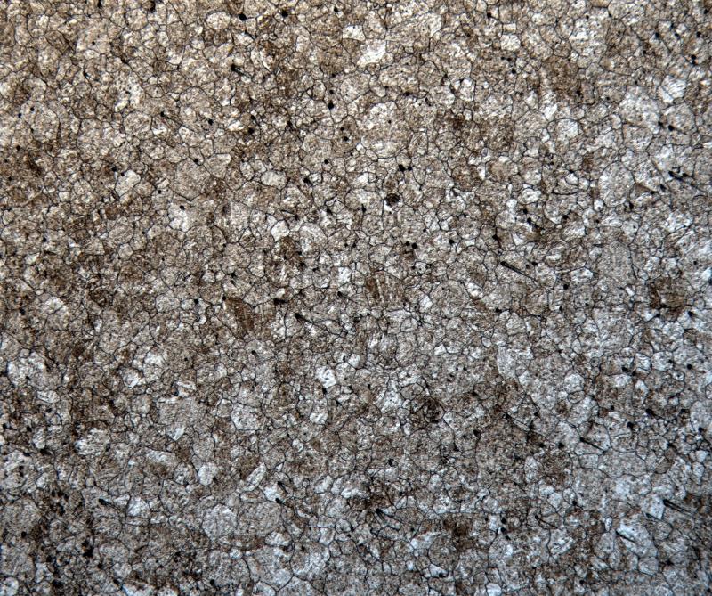

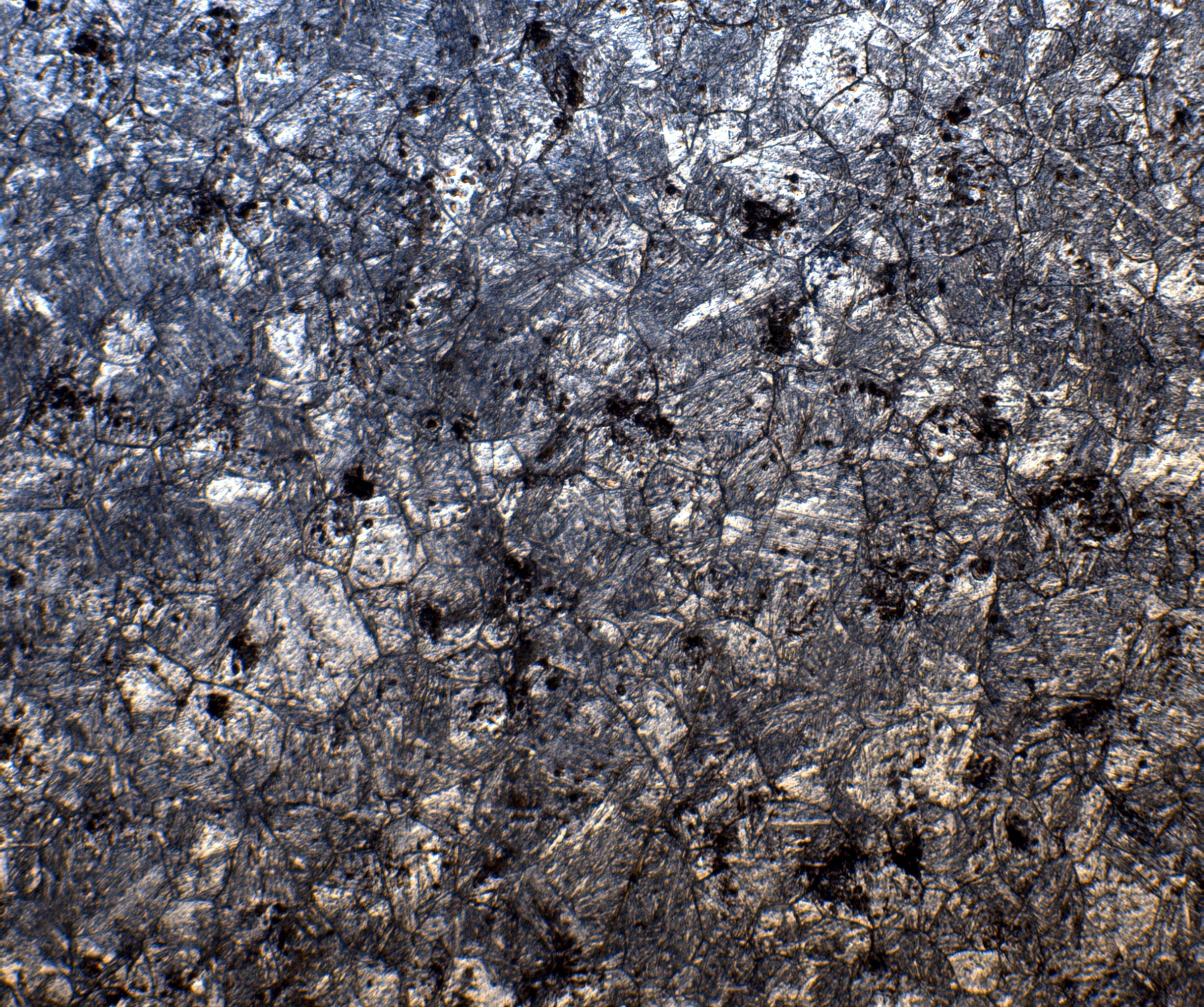

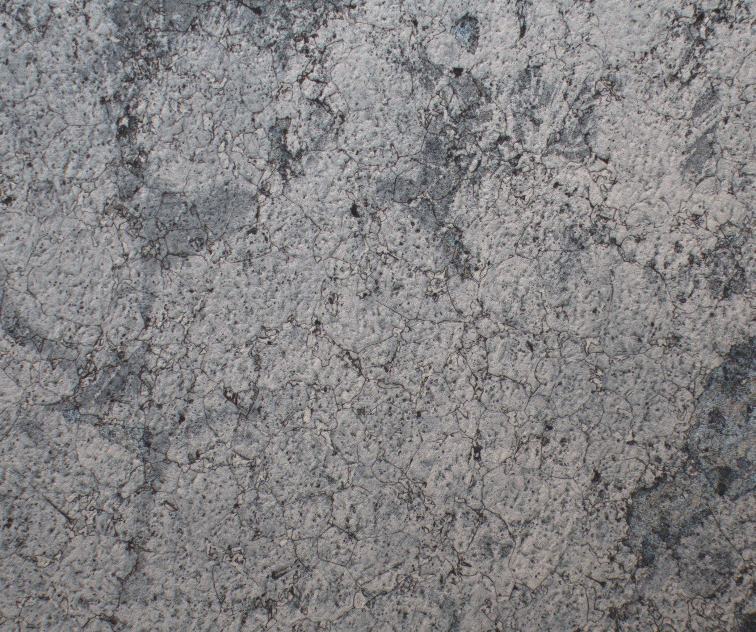

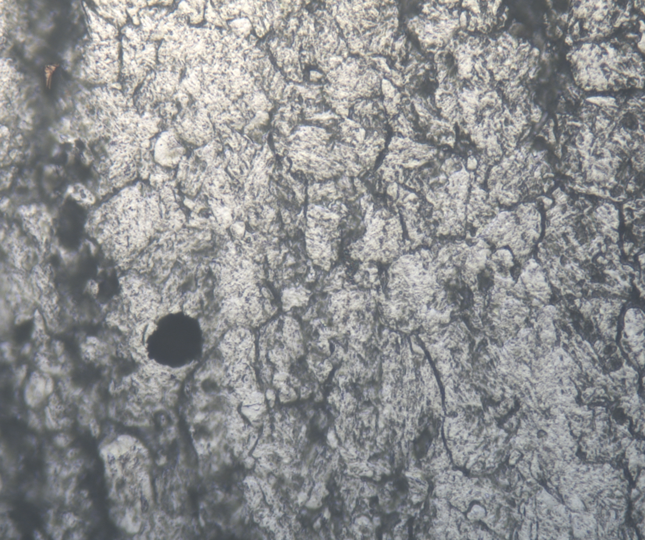

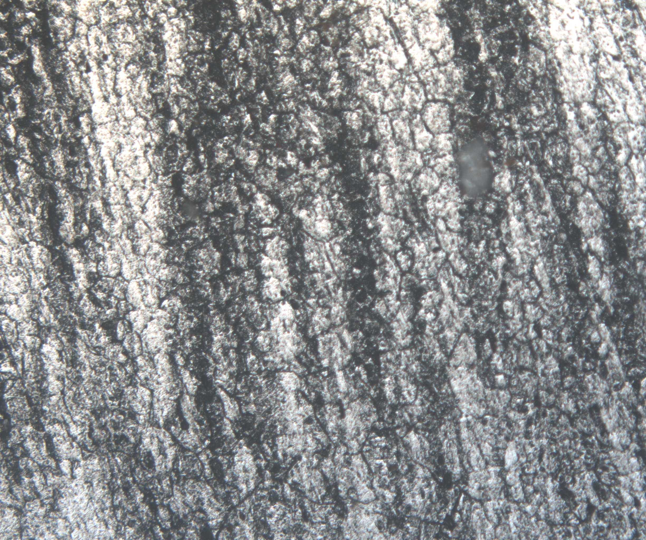

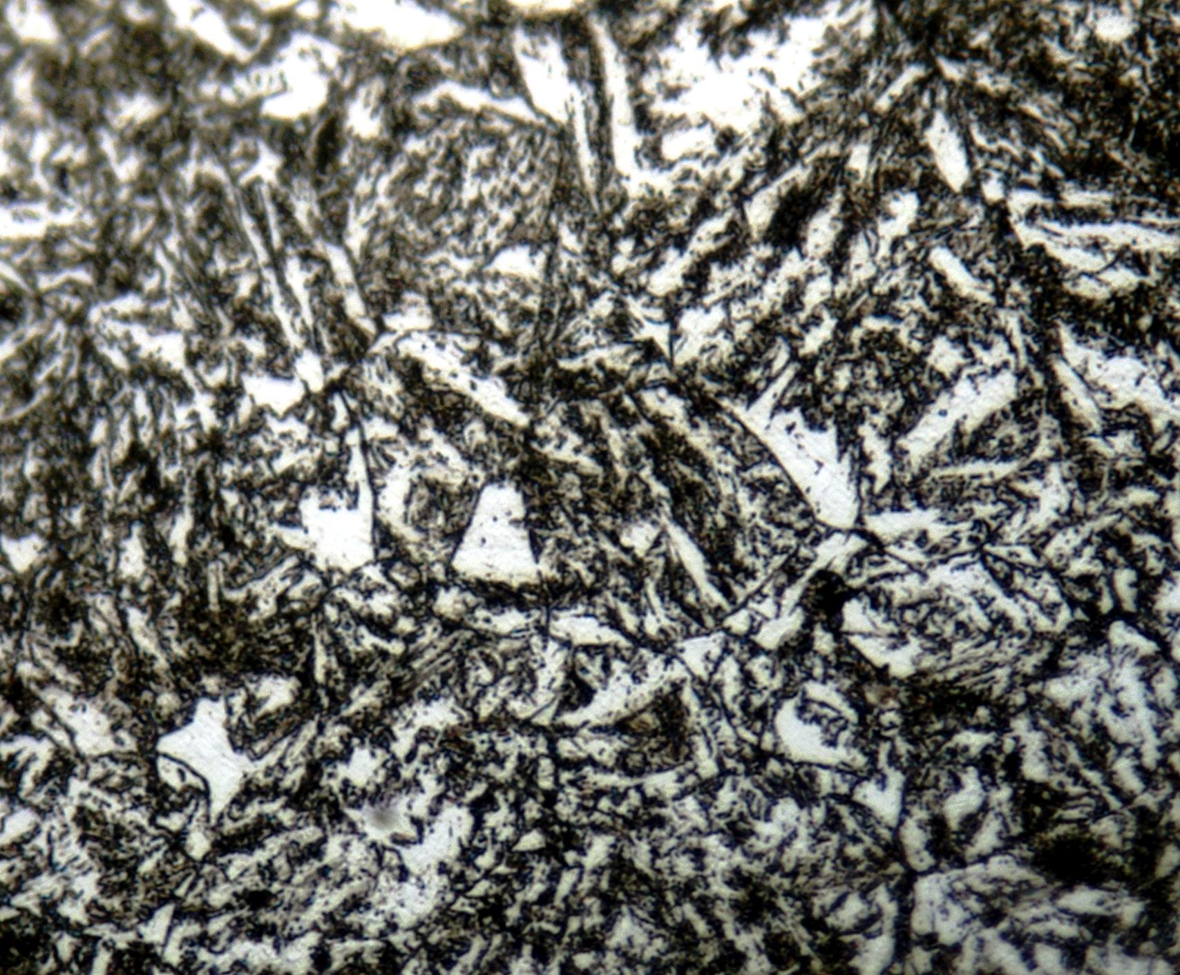

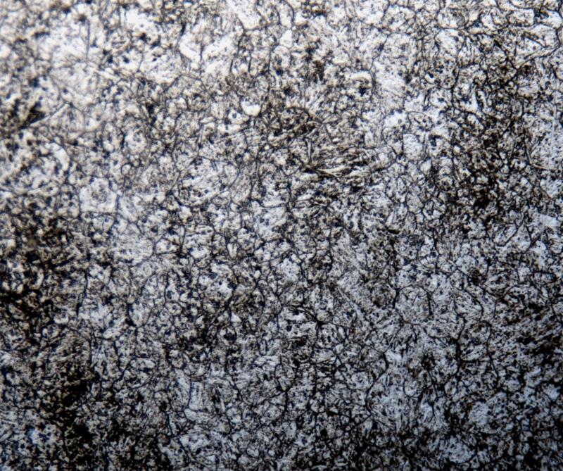

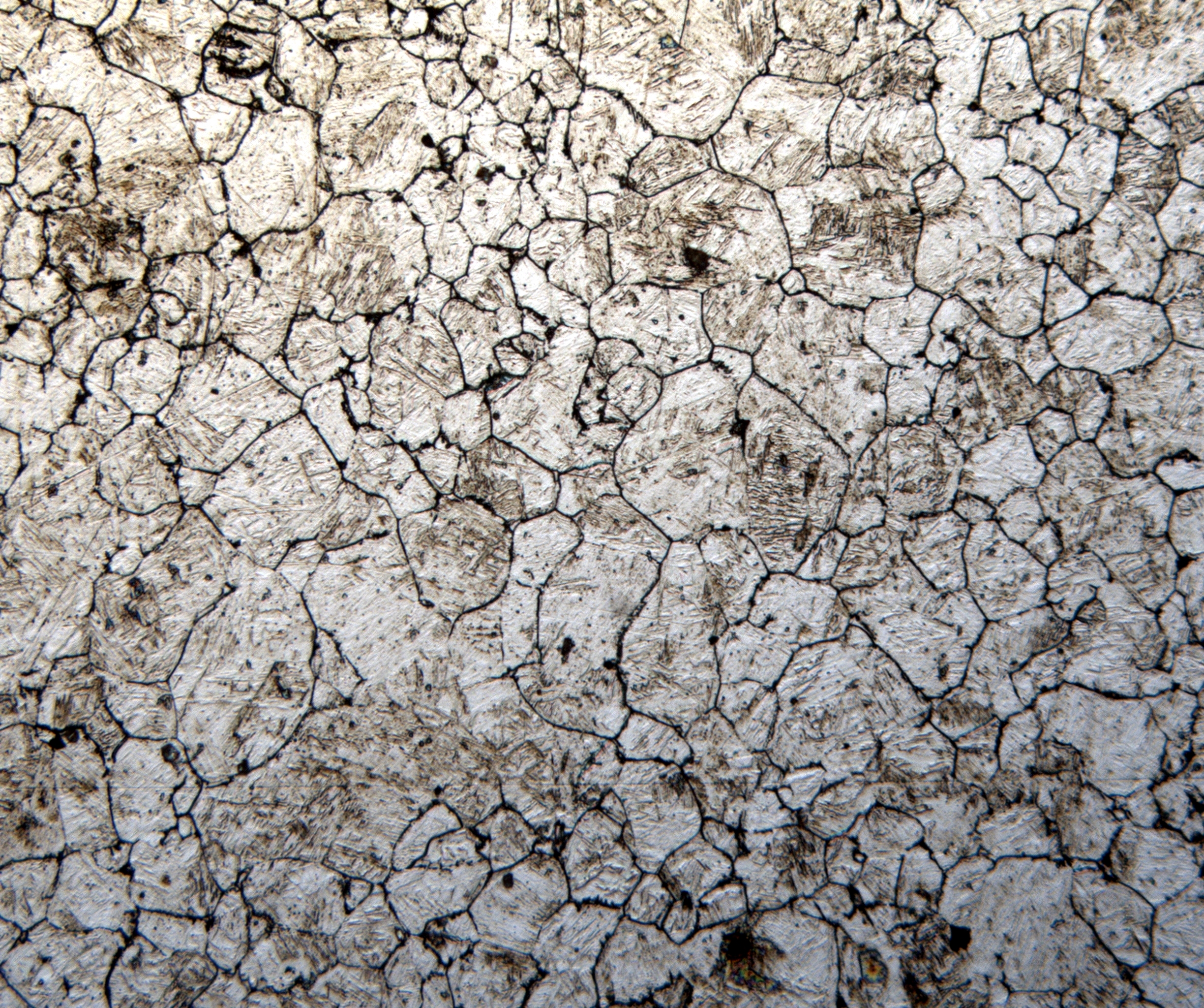

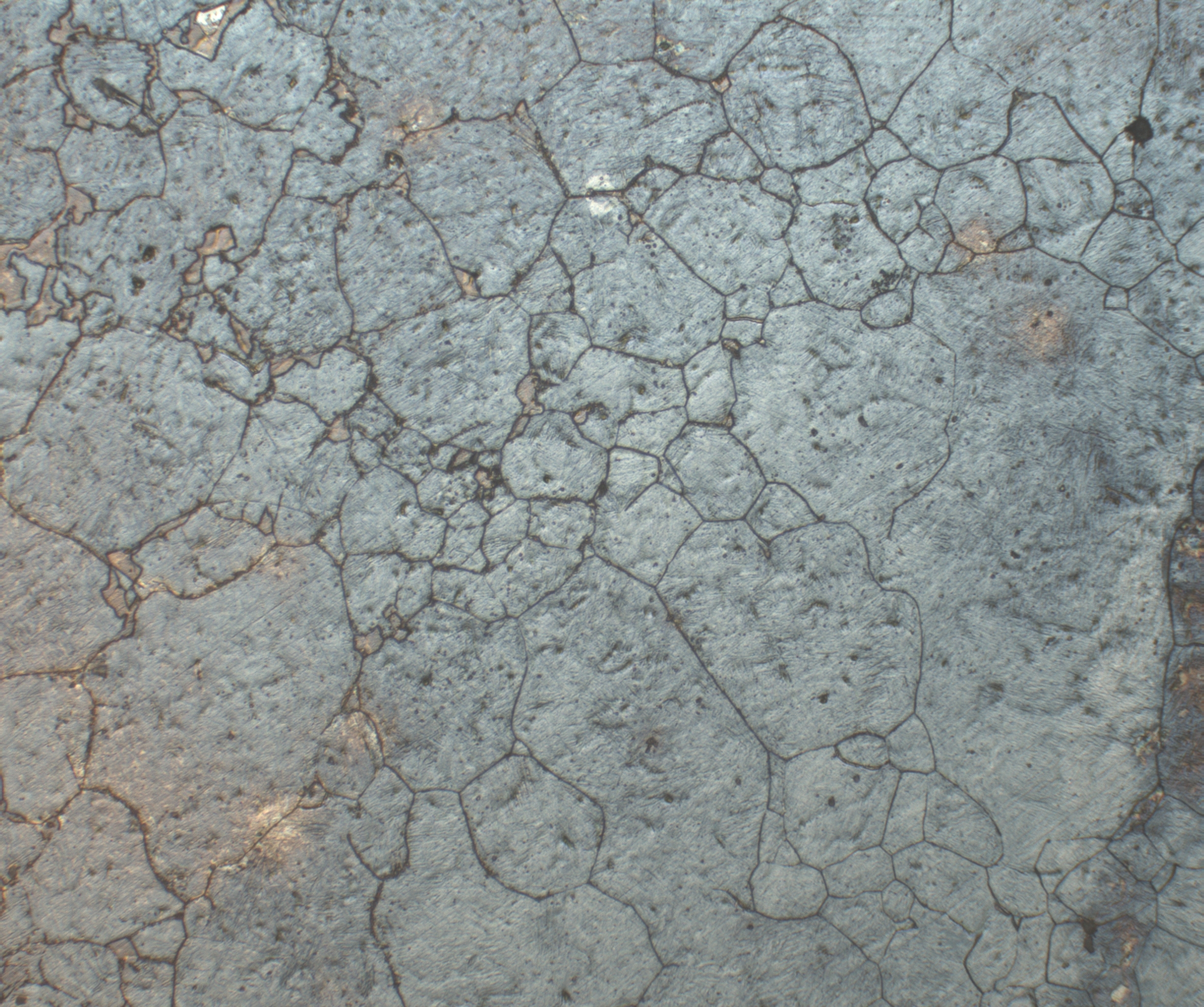

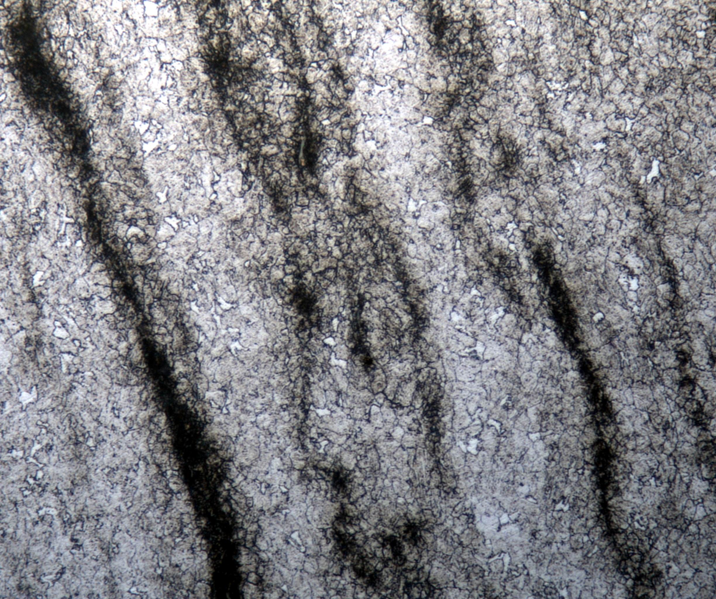

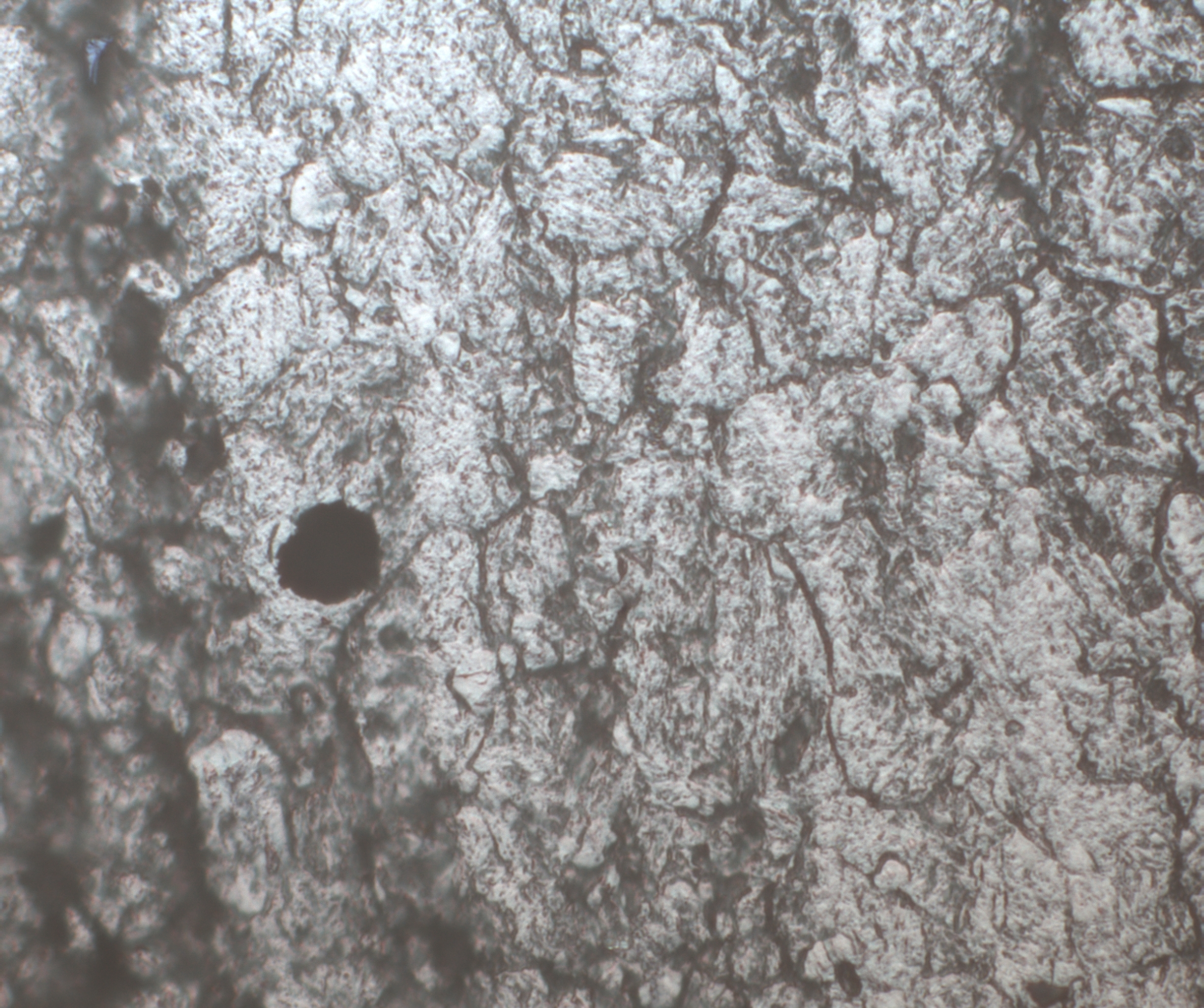

 楼主| 发表于 2022-3-19 07:53:18 | 显示全部楼层

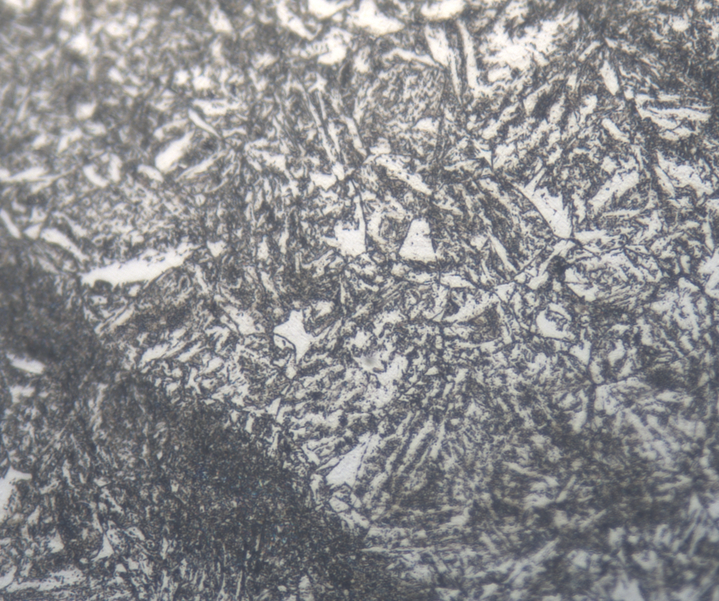

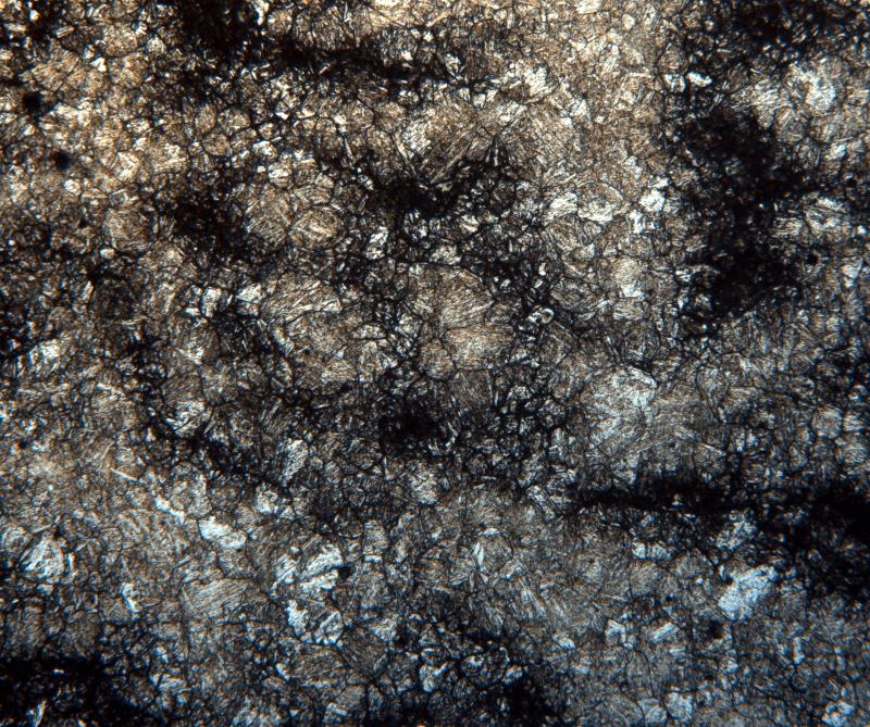

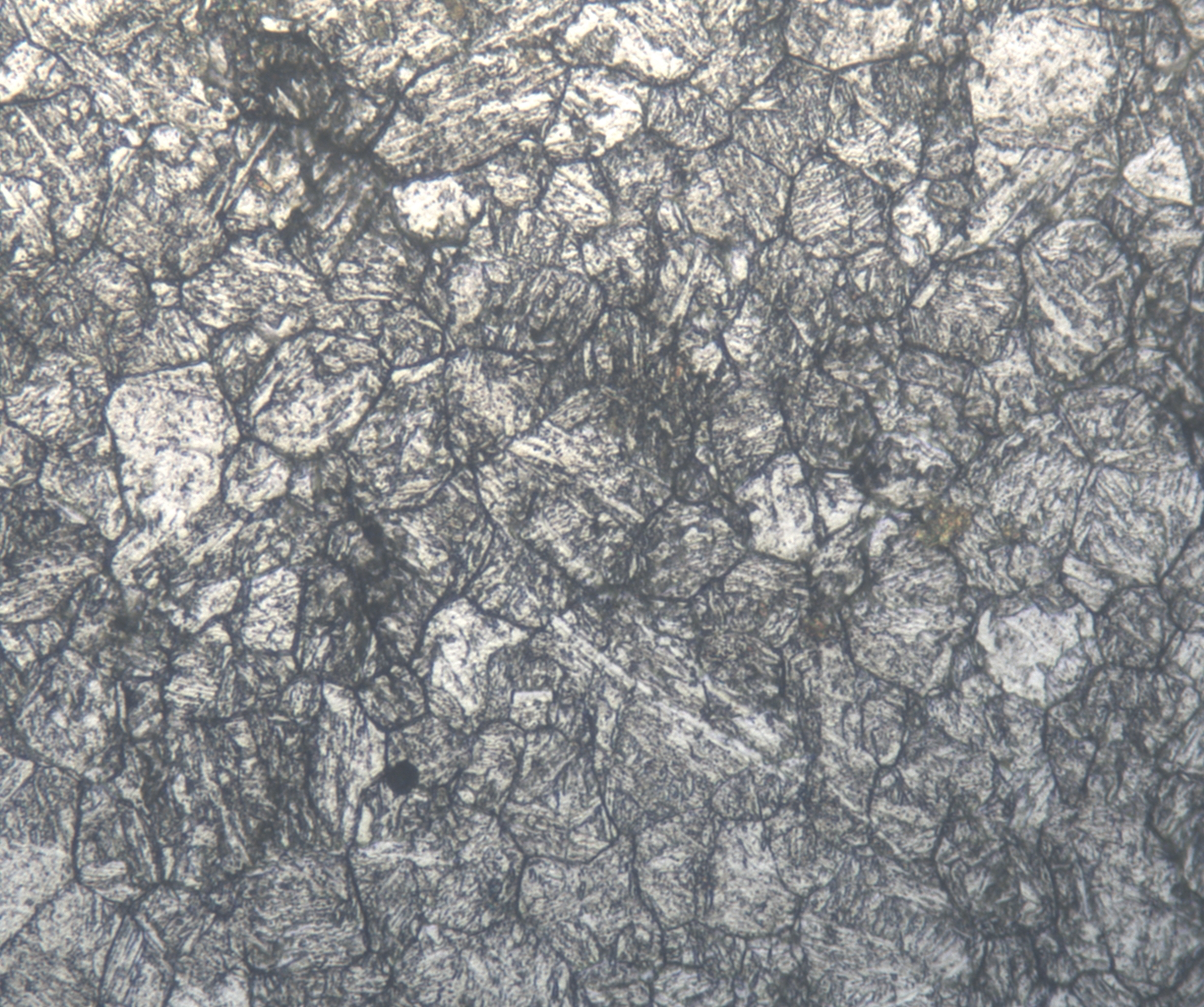

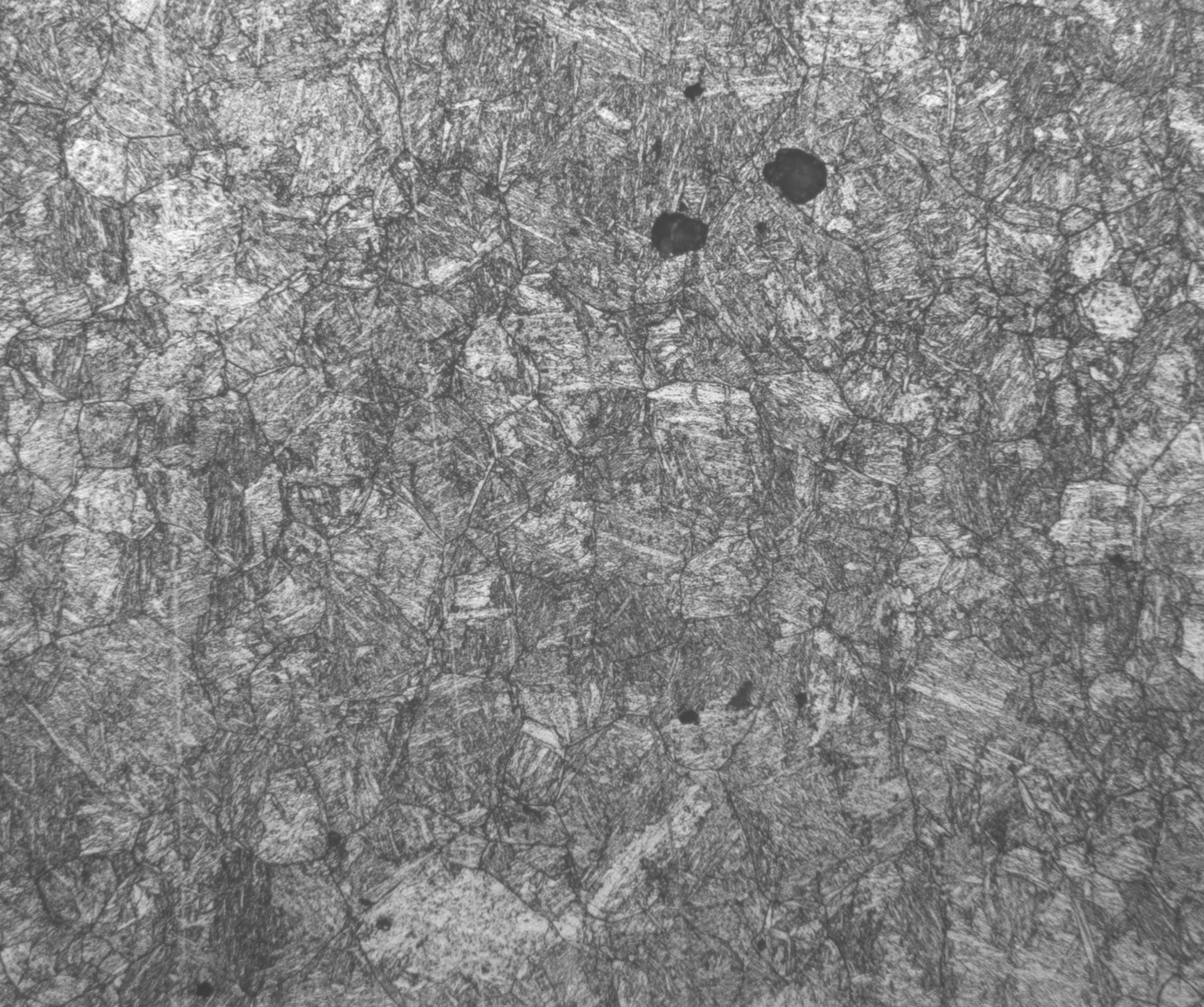

材料:调质钢
热处理:调质
腐蚀剂:金诺晶粒度显示剂
微信图片_20220319073623.png 微信图片_20220319073535.png 微信图片_20220319073630.png 微信图片_20220319073543.png 微信图片_20220319073551.png 微信图片_20220319073636.png
