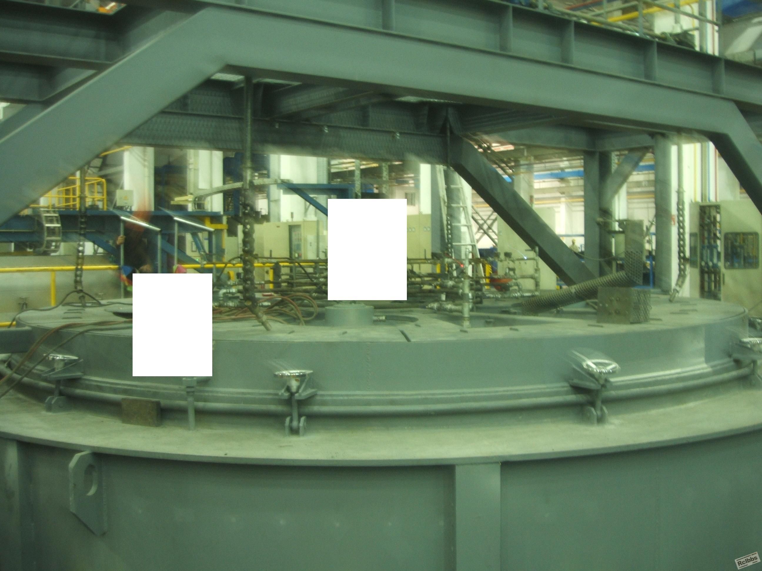

 楼主| 发表于 2009-3-26 22:52:16 | 显示全部楼层
5米无马氟之 炉盖外观
5米无马氟之 炉盖外观,很重啊.刚结构式炉盖

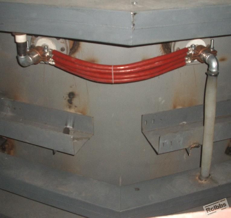

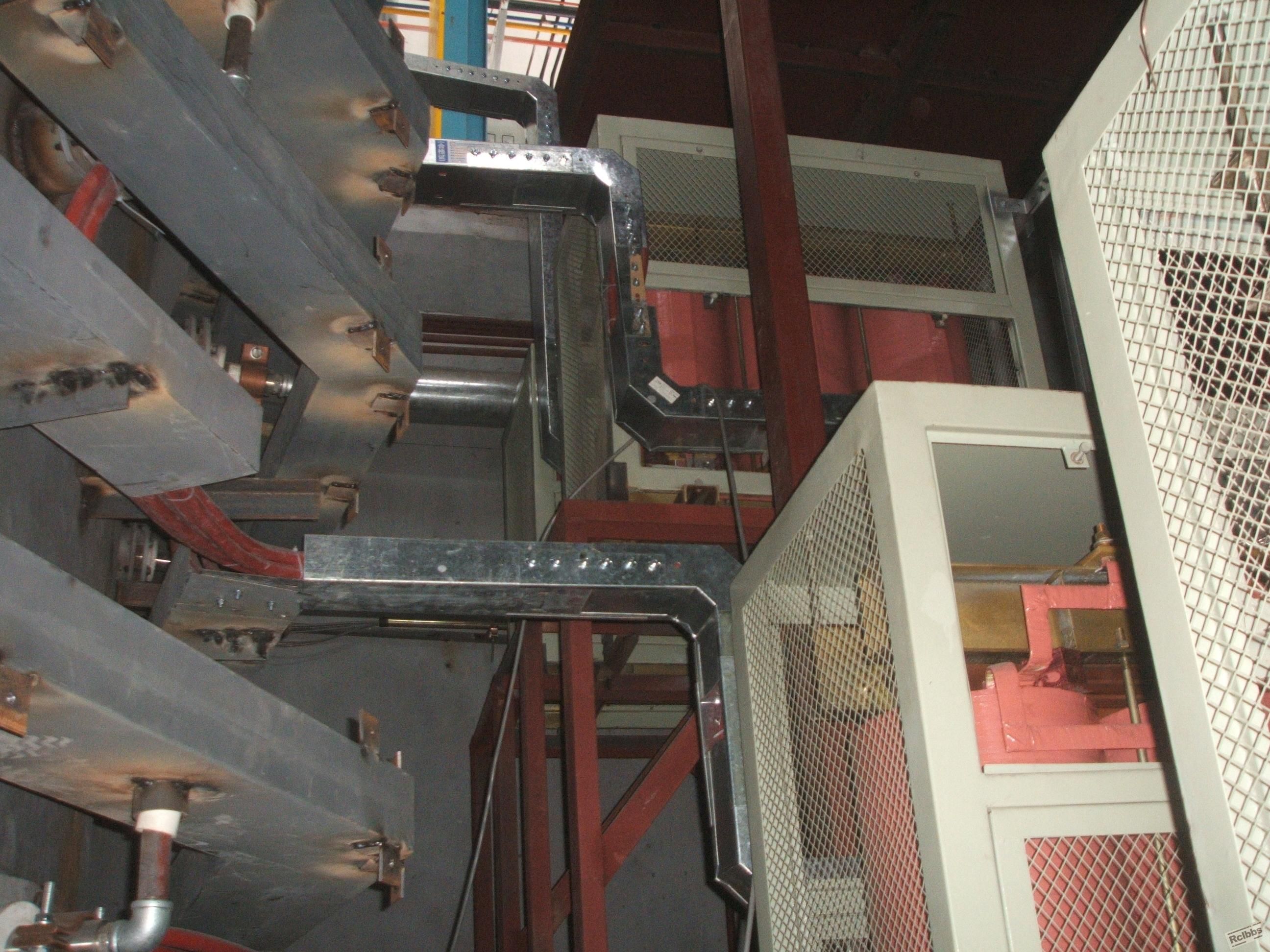

 楼主| 发表于 2009-4-5 17:39:35 | 显示全部楼层
爱协林无马拂之--电缆接线
爱协林无马拂之--电缆接线.

发表于 2009-4-5 19:02:43 | 显示全部楼层
我感兴趣的是气流的问题,是不是会发生紊流,气氛怎样!
签到天数: 46 天
发表于 2009-4-5 19:18:35 | 显示全部楼层
我想装四个风机的目的就是产生谓的"紊流",这时候炉气不是循环的,而是用风机对炉气进行强制性的搅拌,以达到均匀炉气的的目的(个人觉得对于这么大的井式炉以及它的使用温度来说,用这种方法是比较稳妥的),其使用的风机也应该是轴流风机而不是常规的离心风机。
发表于 2009-4-5 19:27:43 | 显示全部楼层
轴流风机?楼主能给证实一下吗?
这炉子看着很深啊,采用轴流风机上下温度以及气氛均匀性怎么保证?不会是把轴流风机装在炉底了把?
[ 本帖最后由 天津鼎元 于 2009-4-5 19:30 编辑 ]

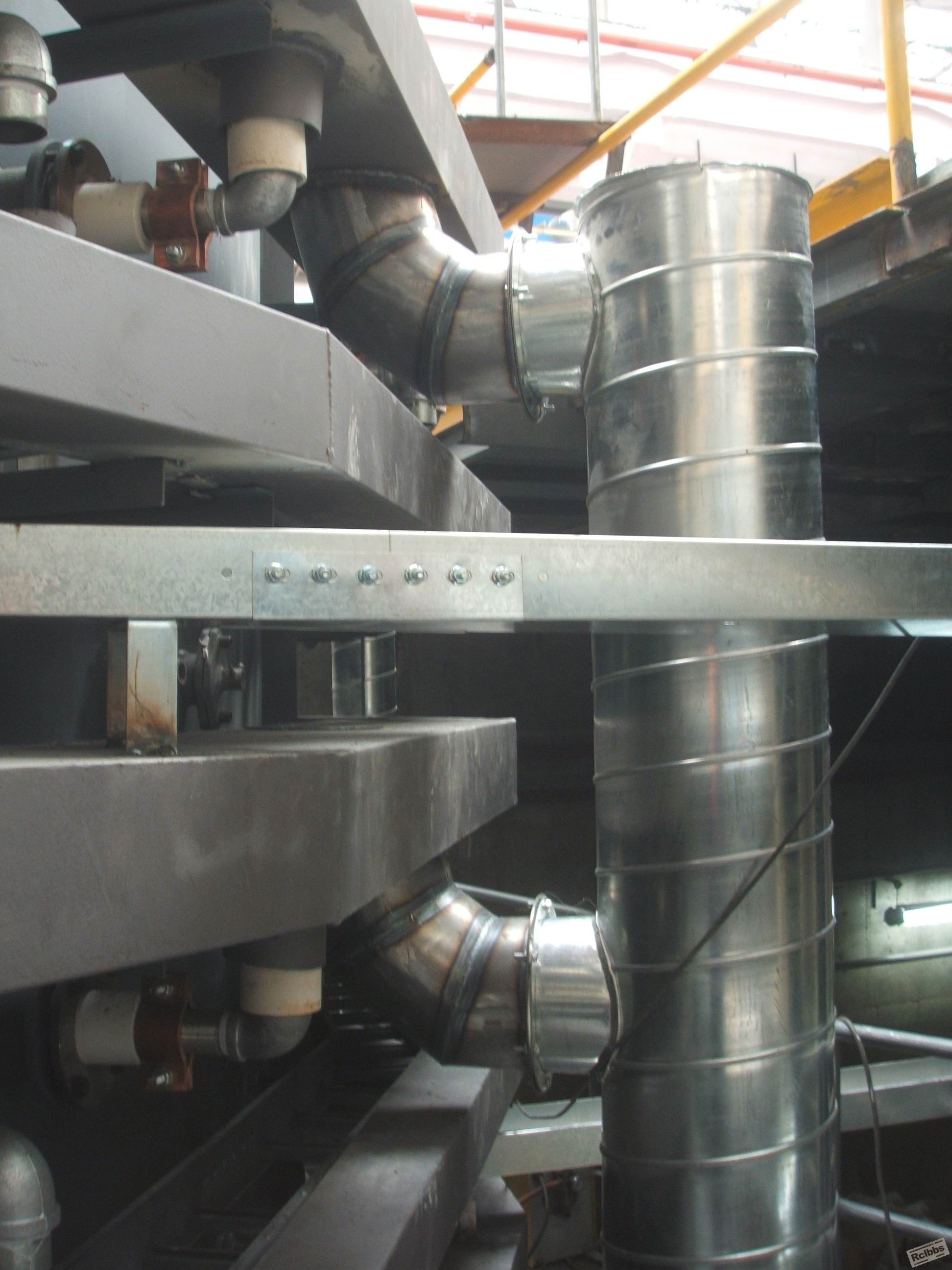

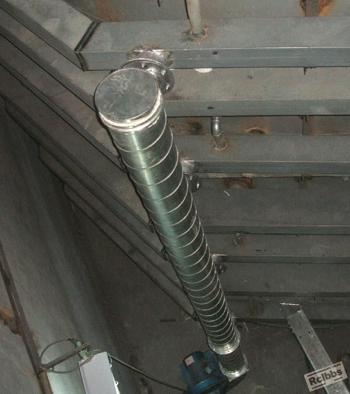

 楼主| 发表于 2009-4-10 23:40:10 | 显示全部楼层
无马弗之 快冷
无马弗之  快冷

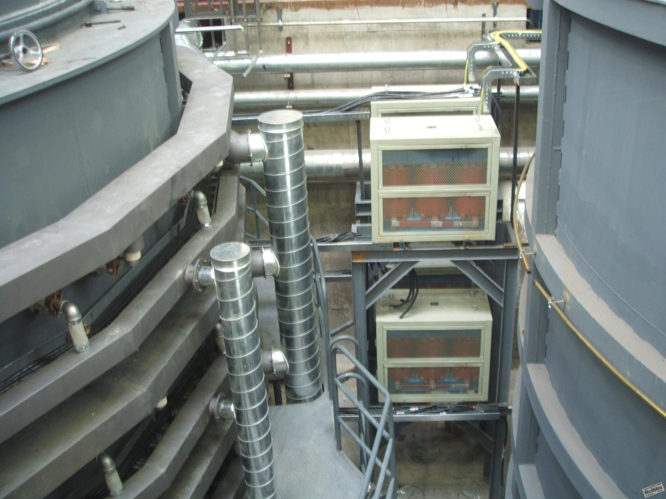

 楼主| 发表于 2009-4-12 23:40:31 | 显示全部楼层
设备完全组转好了,请看
不太理想啊

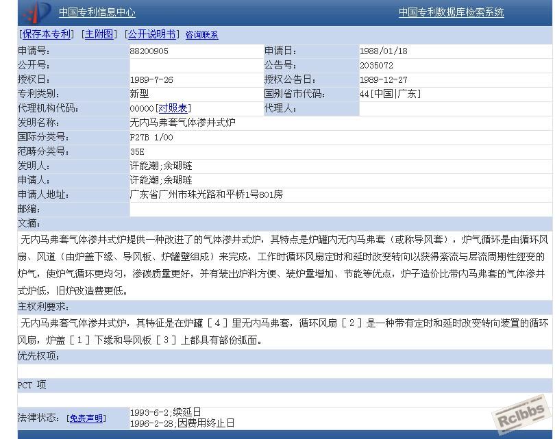

发表于 2009-4-19 13:09:43 | 显示全部楼层
无马弗相关信息
无马弗相关信息

发表于 2009-4-21 18:02:22 | 显示全部楼层
希望能有相关的数据出来,比如;温场均匀性,气氛均匀性,控温精度,碳控精度,层深偏差等,用事实说话。

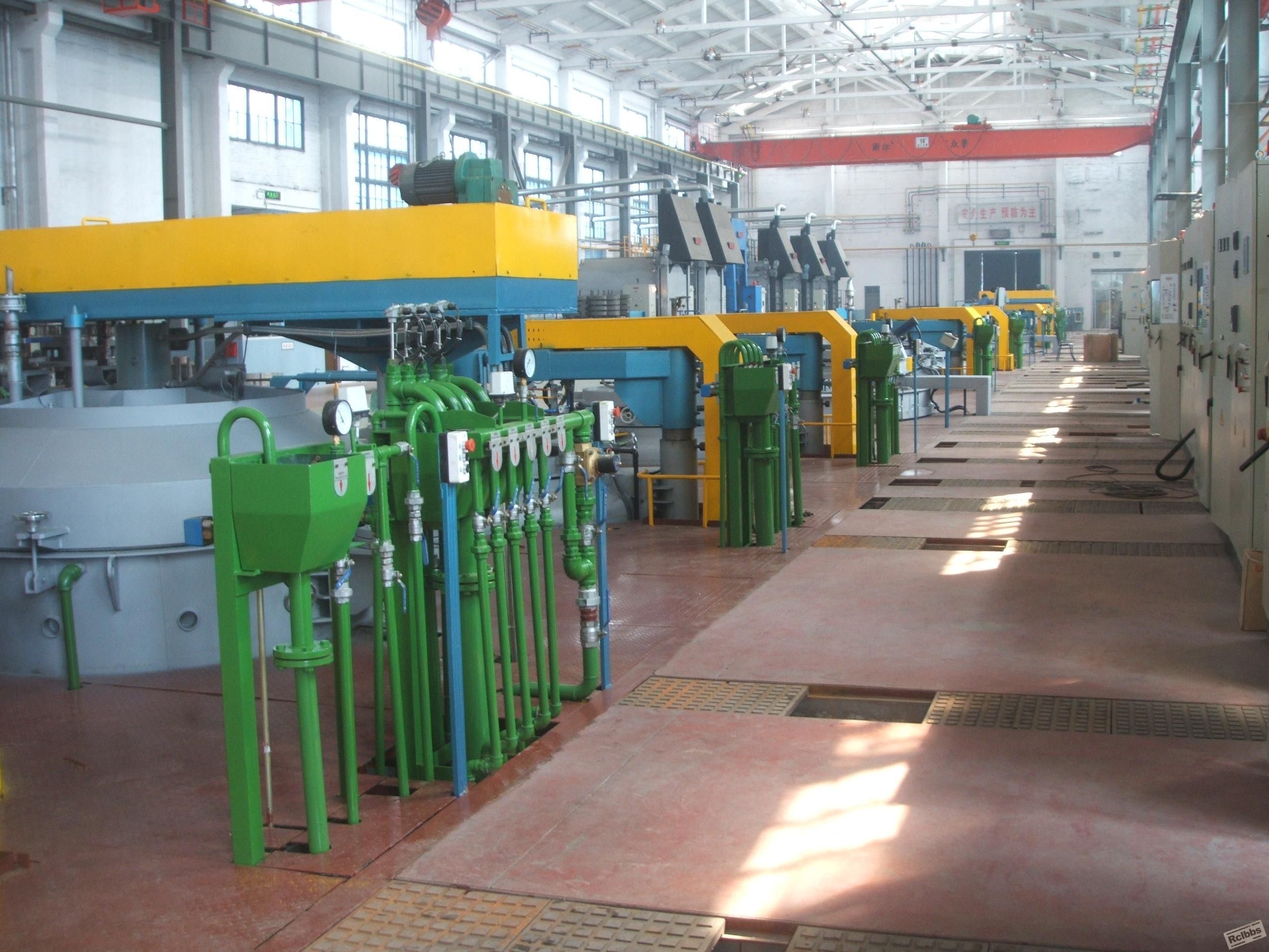

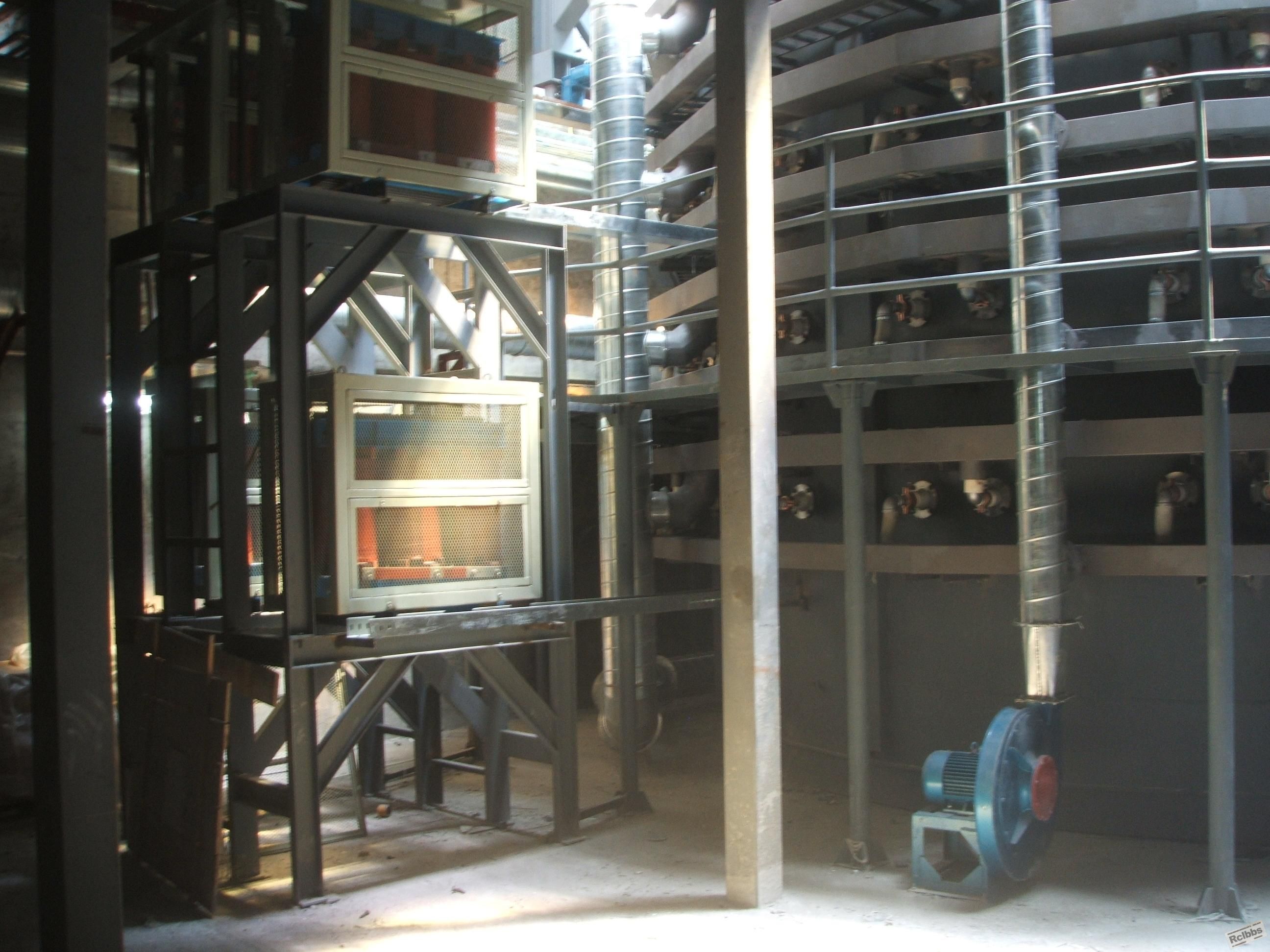

 楼主| 发表于 2009-4-24 23:03:48 | 显示全部楼层

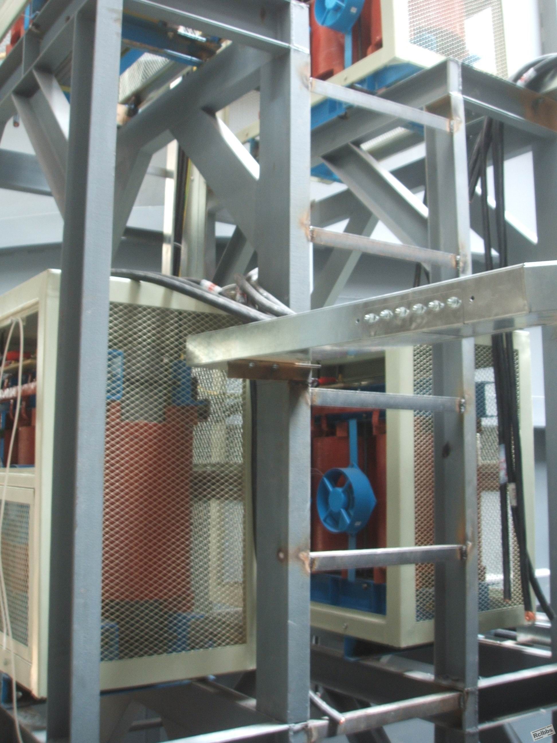

无马弗辅助设备壮观图
无马弗辅助设备壮观图

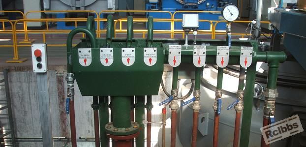

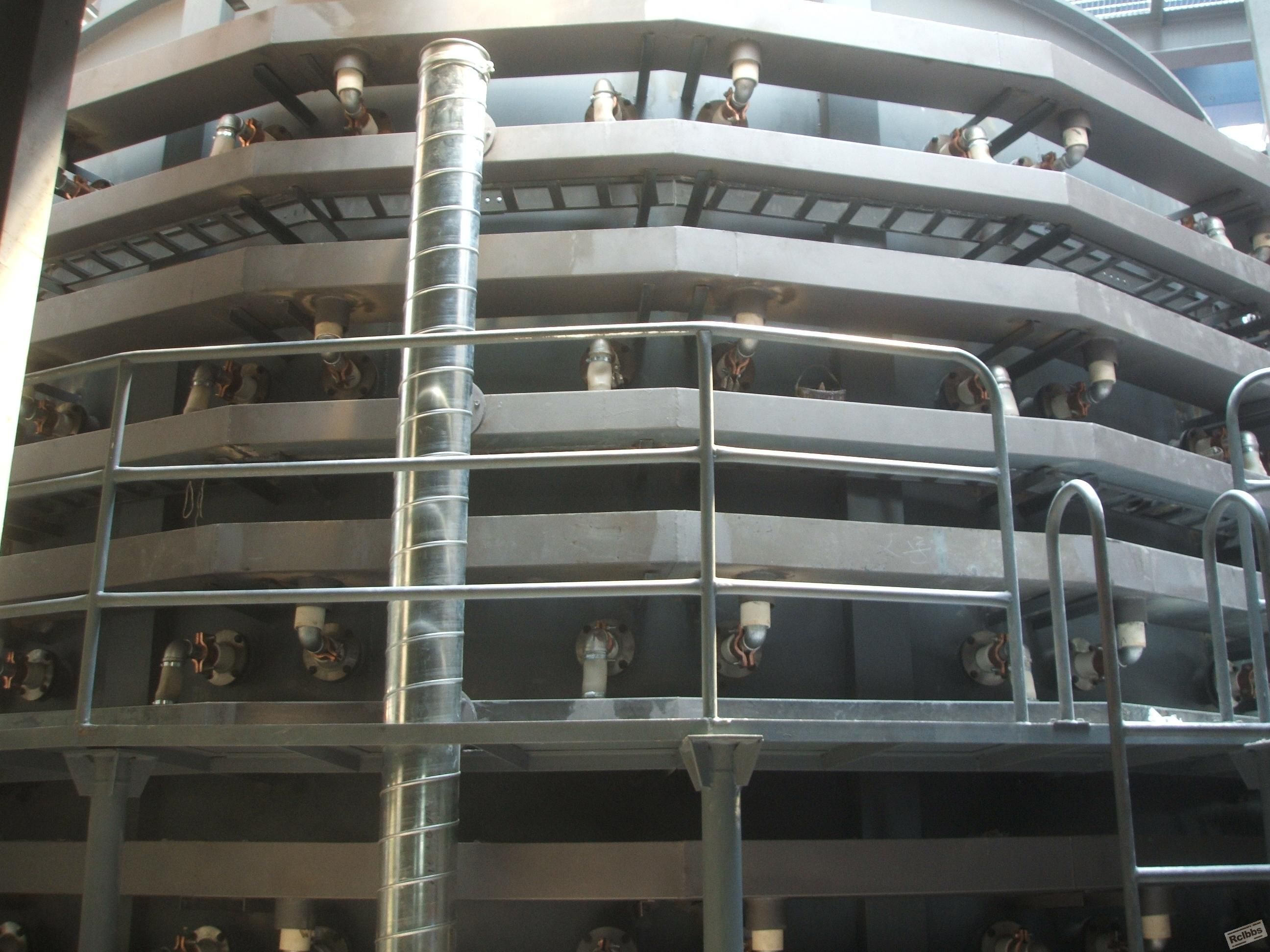

 楼主| 发表于 2009-4-24 23:10:13 | 显示全部楼层
改进后的水分配器
改进后的水分配器
发表于 2009-4-25 21:54:15 | 显示全部楼层
那白色的是什么东西,看这挺整齐的,好像还有字呢
