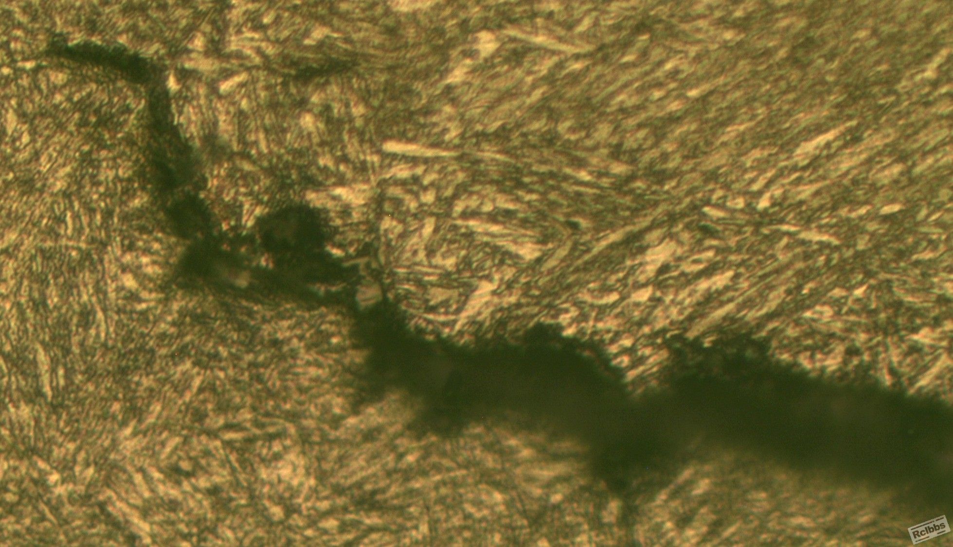

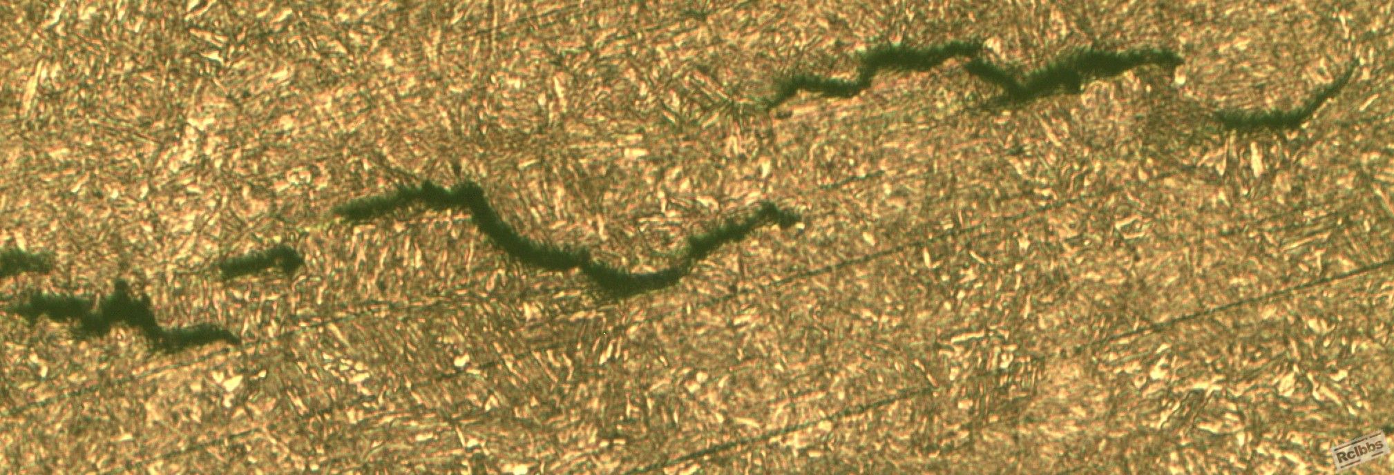

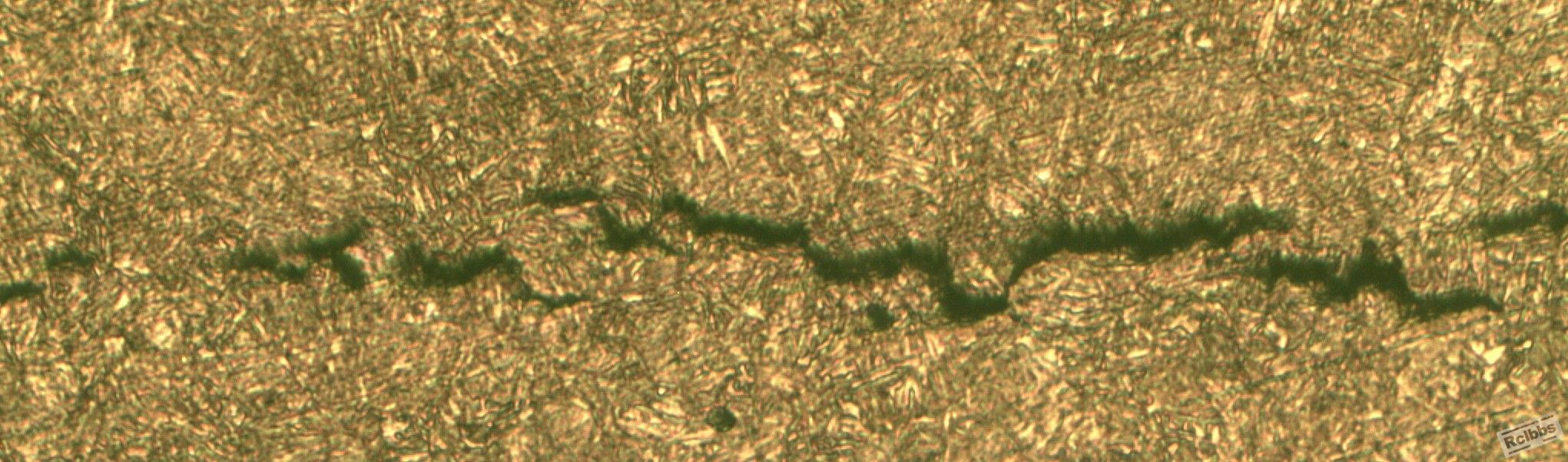

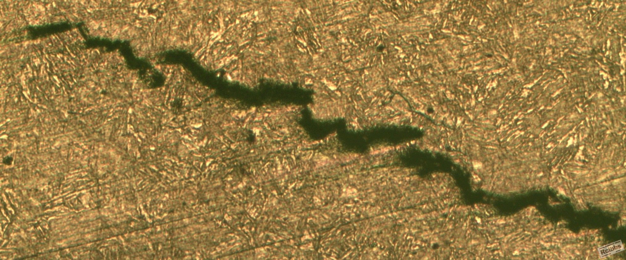

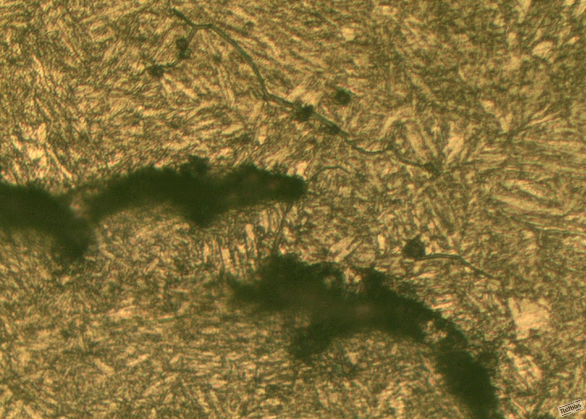

 楼主| 发表于 2010-6-18 19:44:18 | 显示全部楼层
目前发现就是这一炉管材有裂纹,其它炉号没有,这是另一个管体上的裂纹。
裂纹中部400X
裂纹中部400X
第一条裂纹100X
第一条裂纹100X
第二条裂纹100X
第二条裂纹100X
第三条裂纹100X
第三条裂纹100X
裂纹尾部400X
裂纹尾部400X

发表于 2010-6-18 21:45:19 | 显示全部楼层
回复 1# 热工女将
基体上白亮的是什么组织
发表于 2010-6-18 21:54:14 | 显示全部楼层
回复 44# 热工女将
这个看起来就是材料本身有裂纹,夹杂物!淬火应力加大了裂纹!
签到天数: 611 天
 楼主| 发表于 2010-6-18 22:25:03 | 显示全部楼层
回复 46# 杨青海
我感觉也是这样,过几天拿样品做个电镜分析,
发表于 2010-6-18 23:01:47 | 显示全部楼层
回复 47# 热工女将
    期待你的结果!不过你说过材料回来的时候探伤了才热处理的哟!看来探伤的人偷懒了...........
签到天数: 611 天
 楼主| 发表于 2010-6-19 07:23:24 | 显示全部楼层
回复 48# 杨青海
这个很难说了,也有可能漏检了呢
发表于 2010-6-19 11:41:23 | 显示全部楼层
从楼主系列描述和图片的发送看,个人意见是原始材料裂纹,夹杂物等缺陷,再经过热处理后,裂纹进步的开裂扩大,我想是探伤漏检了,没有及时的发现。在主裂纹周围细小的是淬火后引起的
签到天数: 885 天
发表于 2010-6-19 12:10:51 | 显示全部楼层
个人认为是淬火裂纹,裂纹形态为沿晶开裂,裂纹两侧并无明显的氧化脱碳,裂纹中间白色物质个人变认为是氧化铁皮及异物研磨时钳入,至于淬火裂纹的产生,需进一步做电镜分析,个人认为主要是非金属夹杂物引起的淬火裂纹。楼主淬火工艺应不会引起此种材质淬火开裂。
签到天数: 611 天
 楼主| 发表于 2010-6-19 17:40:19 | 显示全部楼层
回复 51# 大虾
    你终于出马了,热处理工艺没变,谢谢。
发表于 2010-6-21 07:33:29 | 显示全部楼层
回复 46# 杨青海
呵,你早就应该这么说!(你的这个结论是正确的)
还有,你认为无损检测可以检测出来么?那夹杂物的个头要多大呢!这个是钢管热处理,请你先了解下这个钢管热处理的工艺流程还有使用的设备,因为看你的回答......
还有,我不认为楼主的这个管子处理的组织粗大!!
签到天数: 18 天
发表于 2010-6-21 07:55:15 | 显示全部楼层
不知楼主是否将样品做了进一步的定性分析?
发表于 2010-6-21 14:03:34 | 显示全部楼层
调质前探伤,我想厂子最高的探伤级别是API5CT中的L2或按GB的C5,5%名义壁厚深的缺陷才可发现!我想没有几个厂子是调质前进行全长磁粉探伤的。
发表于 2010-6-21 19:29:35 | 显示全部楼层
回复 44# 热工女将
    从这组照片看可以肯定是热处理前的裂纹。
发表于 2010-6-21 20:04:48 | 显示全部楼层
裂纹内的氧化是680度回火造成的氧化铁,不是非金属夹杂物。
签到天数: 611 天
 楼主| 发表于 2010-6-21 21:23:06 | 显示全部楼层
今天把样拿到大无缝钢厂让他们专家分析,初步定为是淬火裂纹,裂纹内是氧化物(主要是氧化铁),明天要我们再从管上取样,他们在全面检验。
发表于 2010-6-22 21:12:01 | 显示全部楼层
是否可能是热应力裂纹呢?
签到天数: 611 天
 楼主| 发表于 2010-6-22 21:18:11 | 显示全部楼层
回复 59# rockcheckwgd
不好定论,他们也没有给出一个结论。
