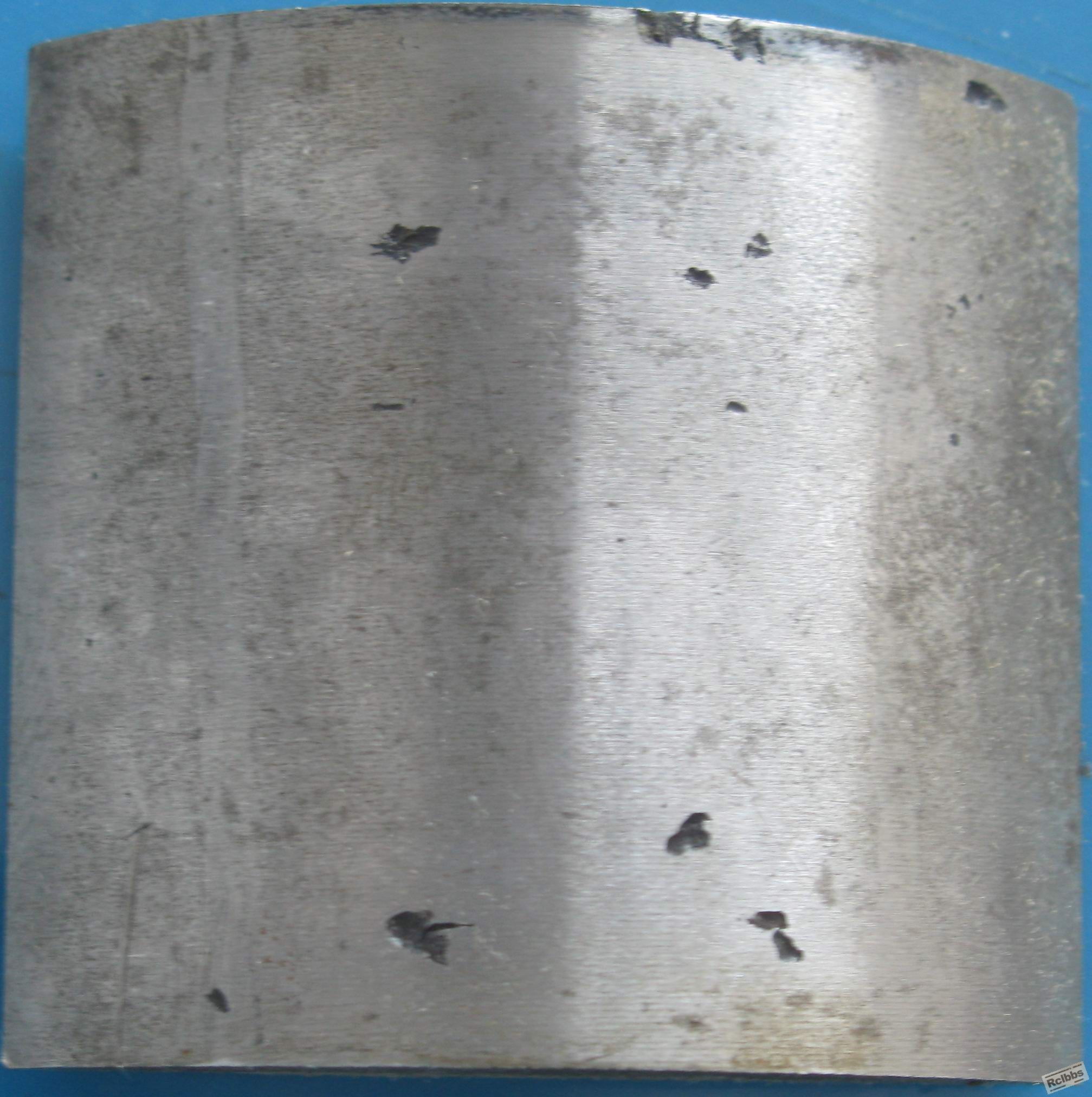

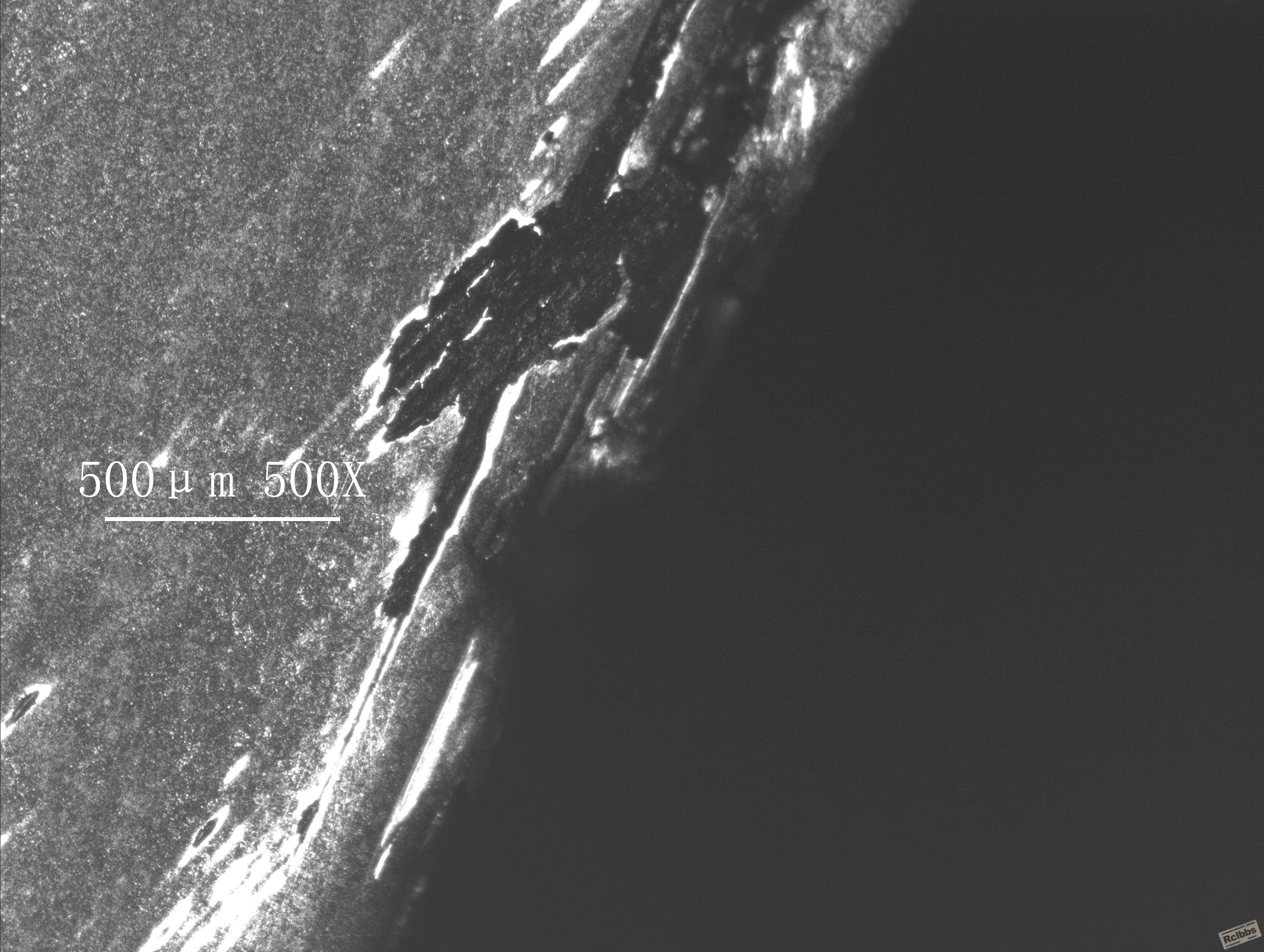

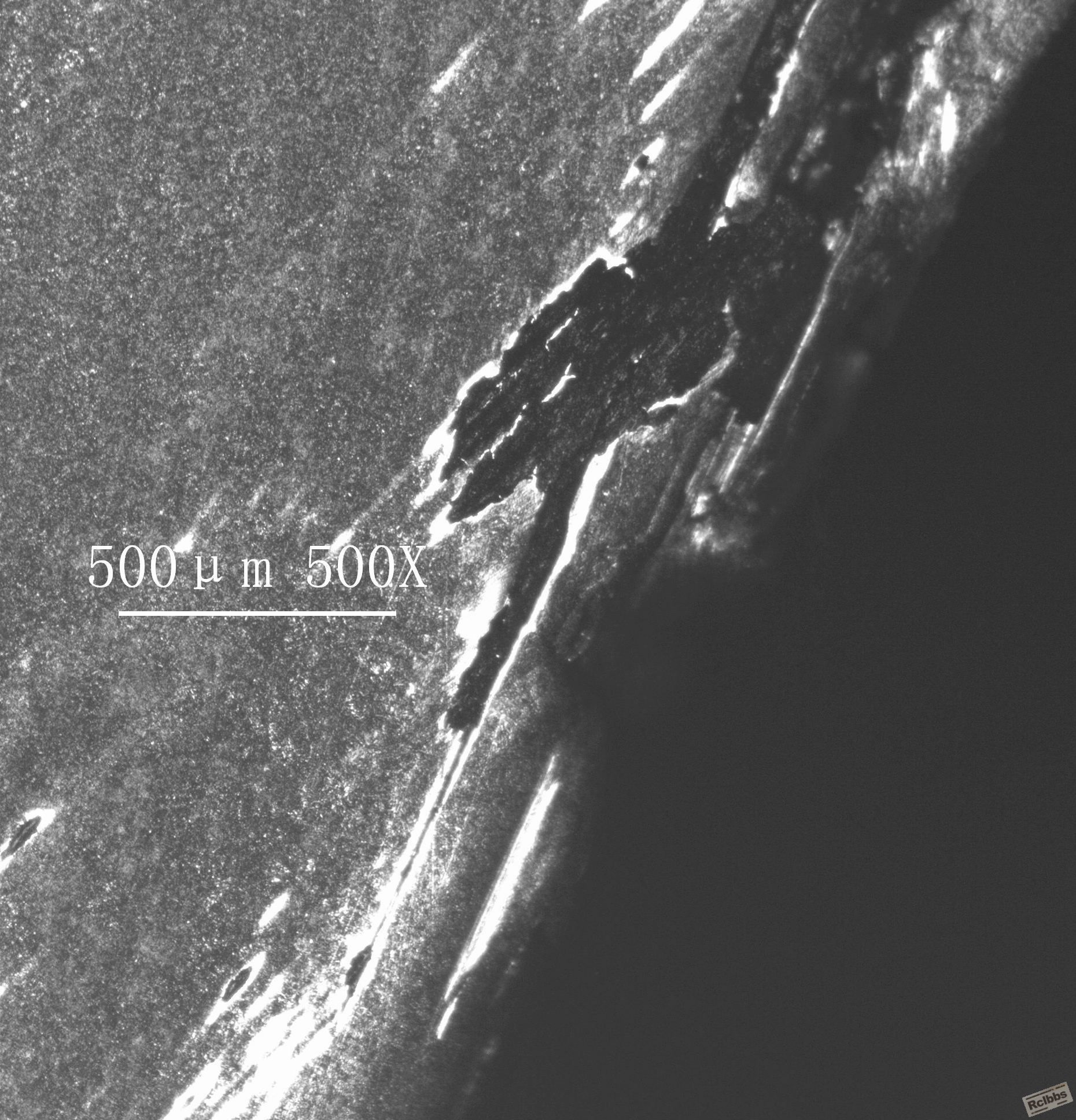

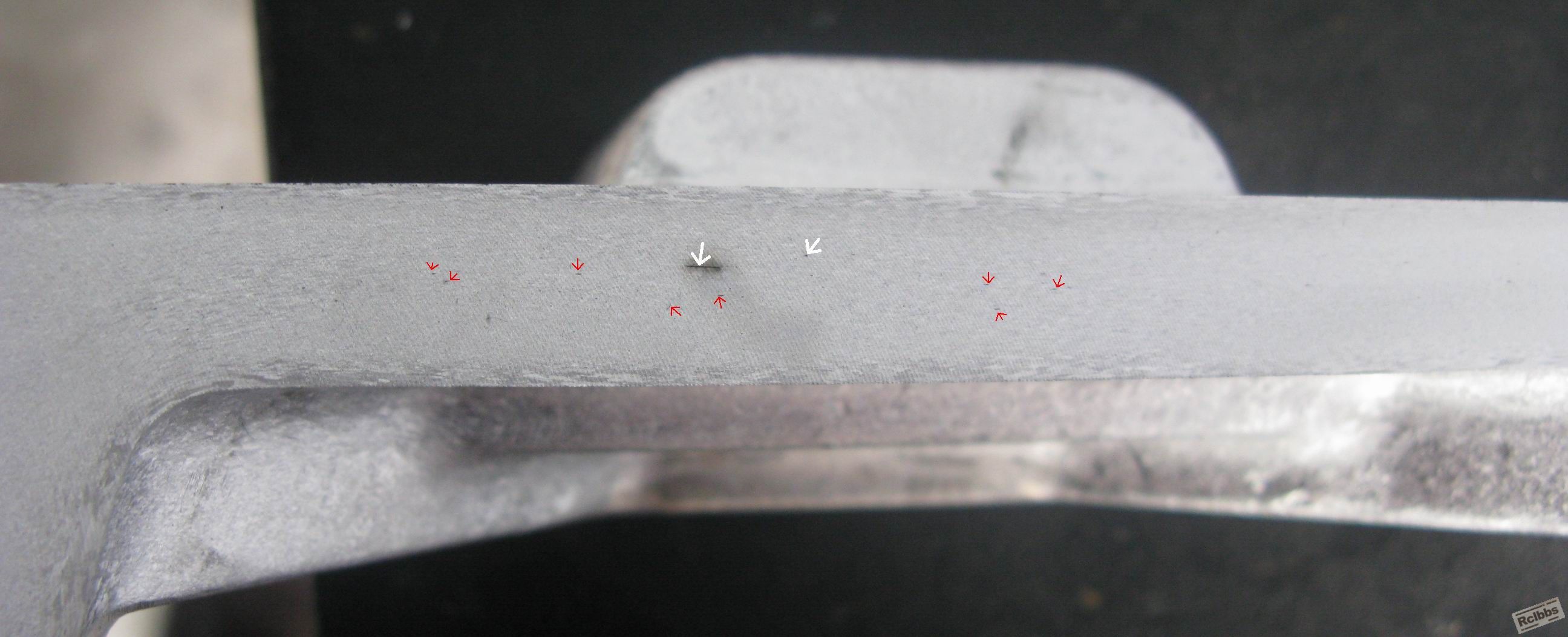

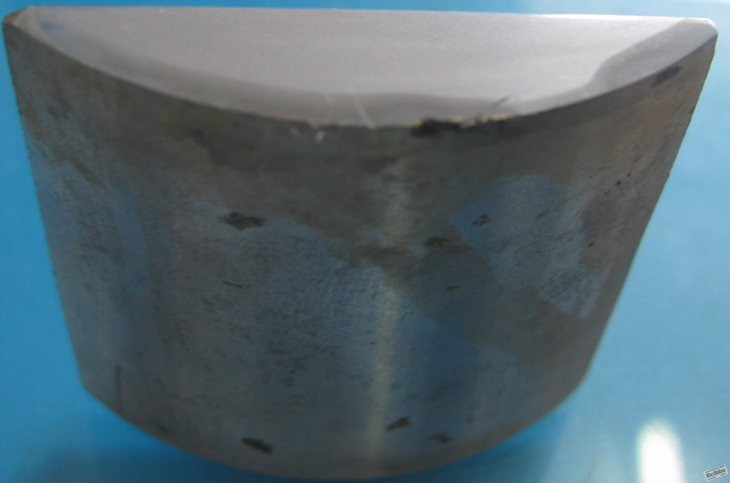

attachimg]89608[/attachimg]

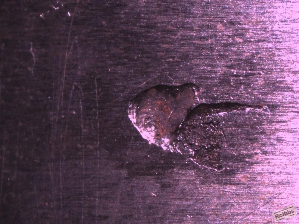

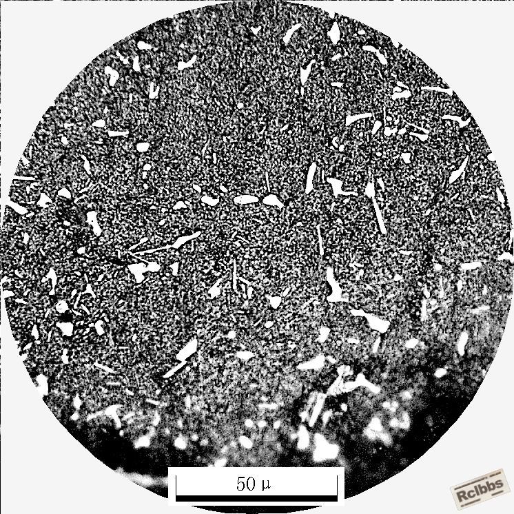

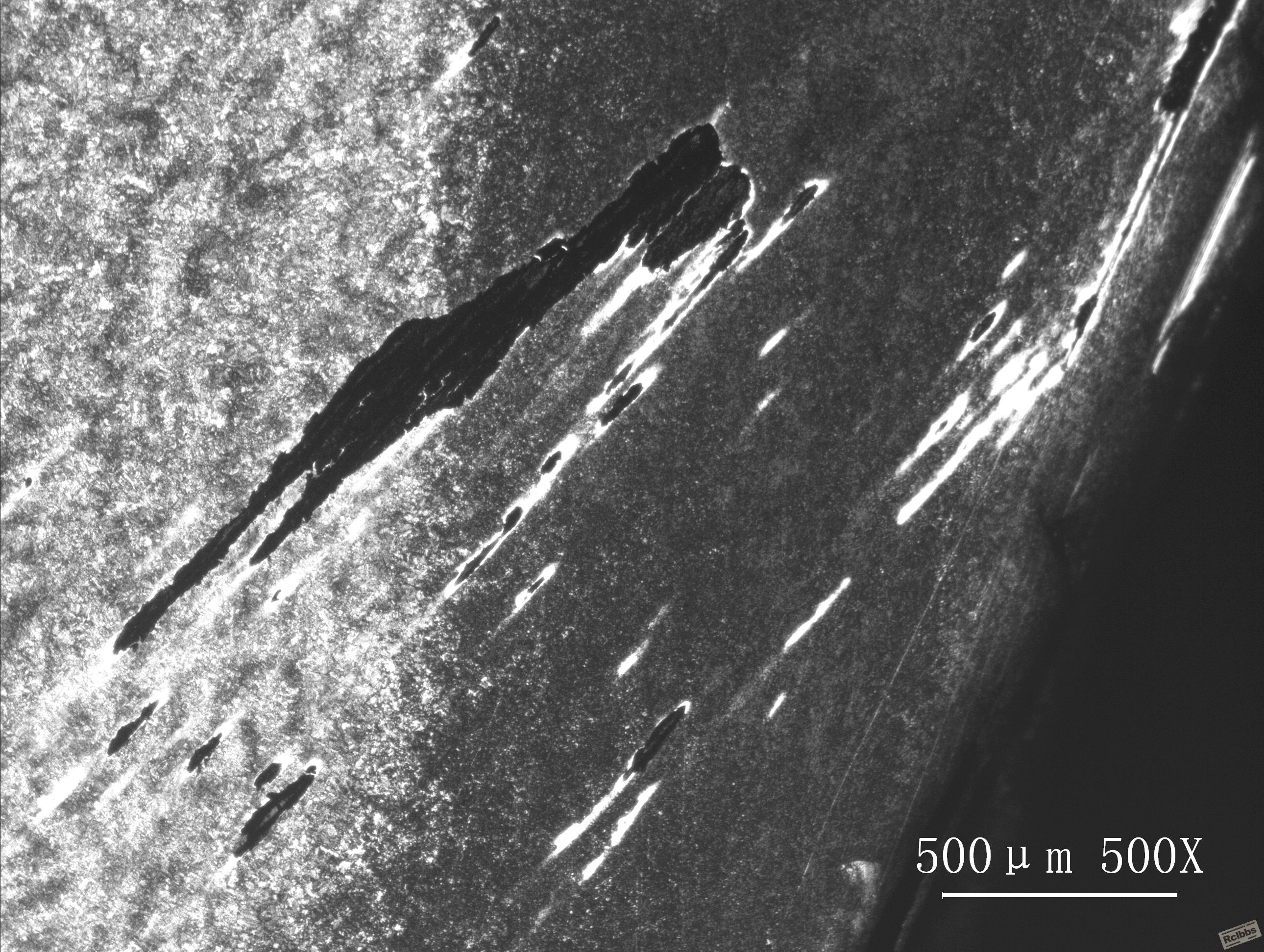

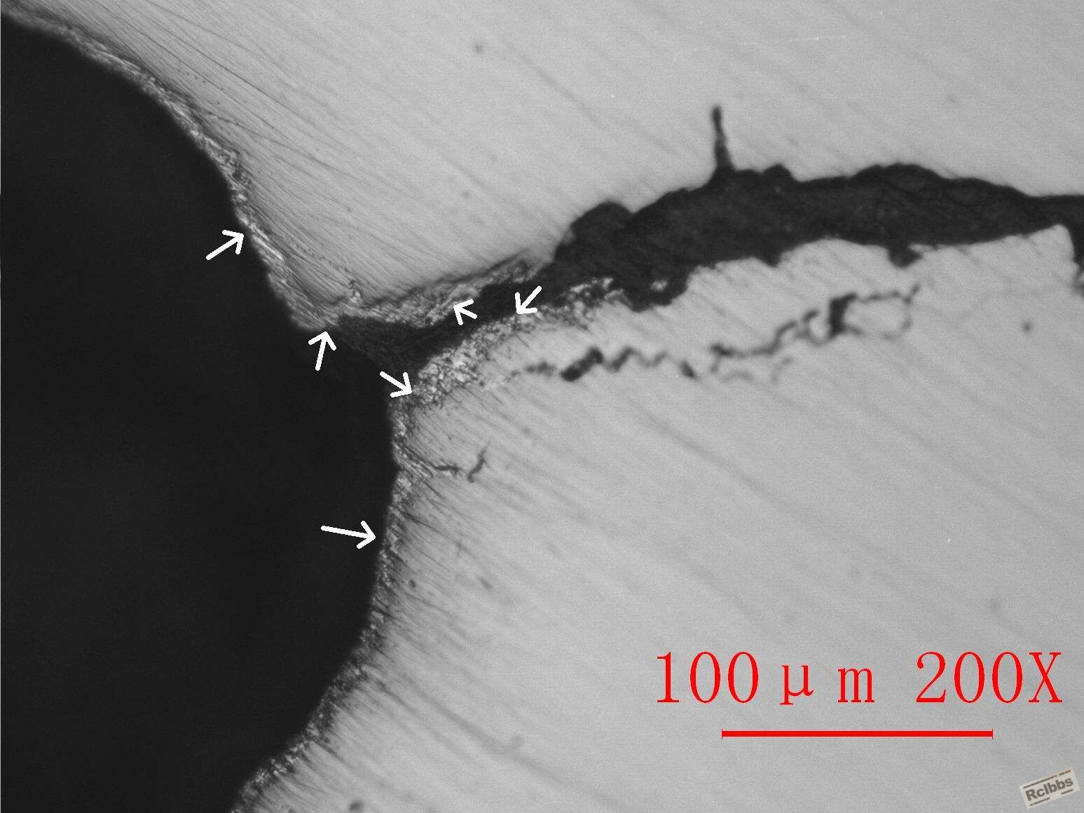

请各位看看是什么 原因
零件表面的麻坑
零件表面的麻坑
gtn1314 + 10 感谢上传!

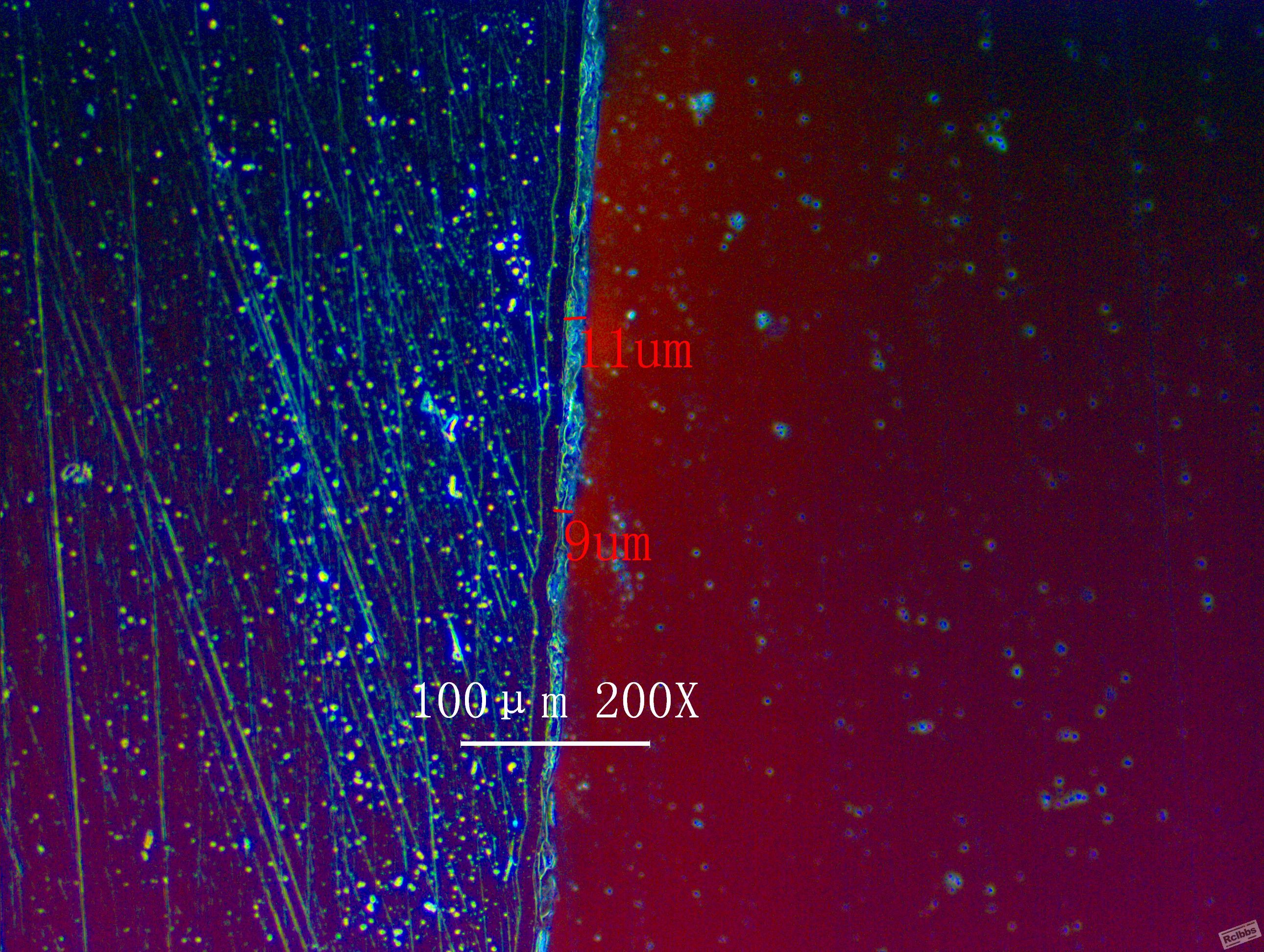

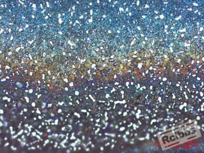

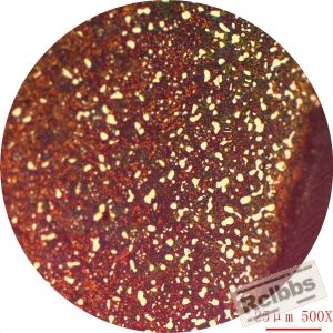

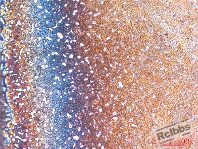

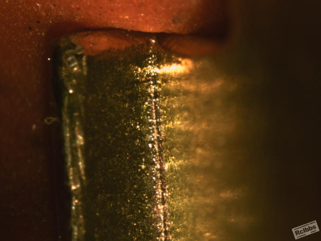

[膜层 DIC照片attachimg]89609[/attachimg]
磨蹭DIC照片
磨蹭DIC照片

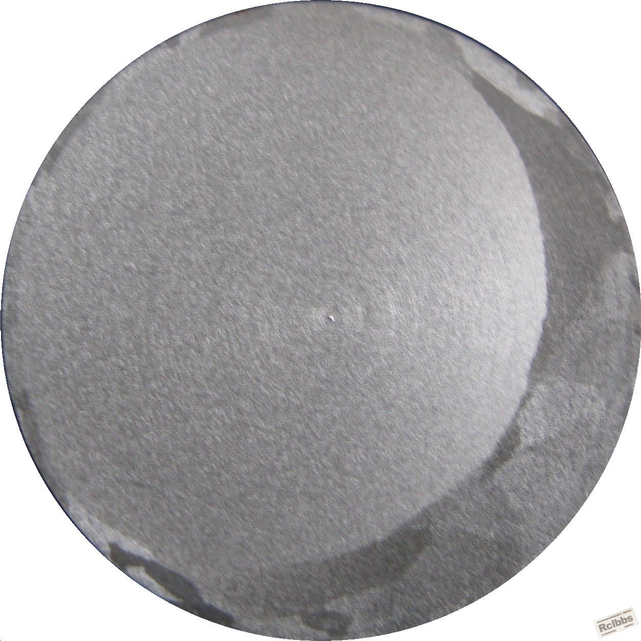

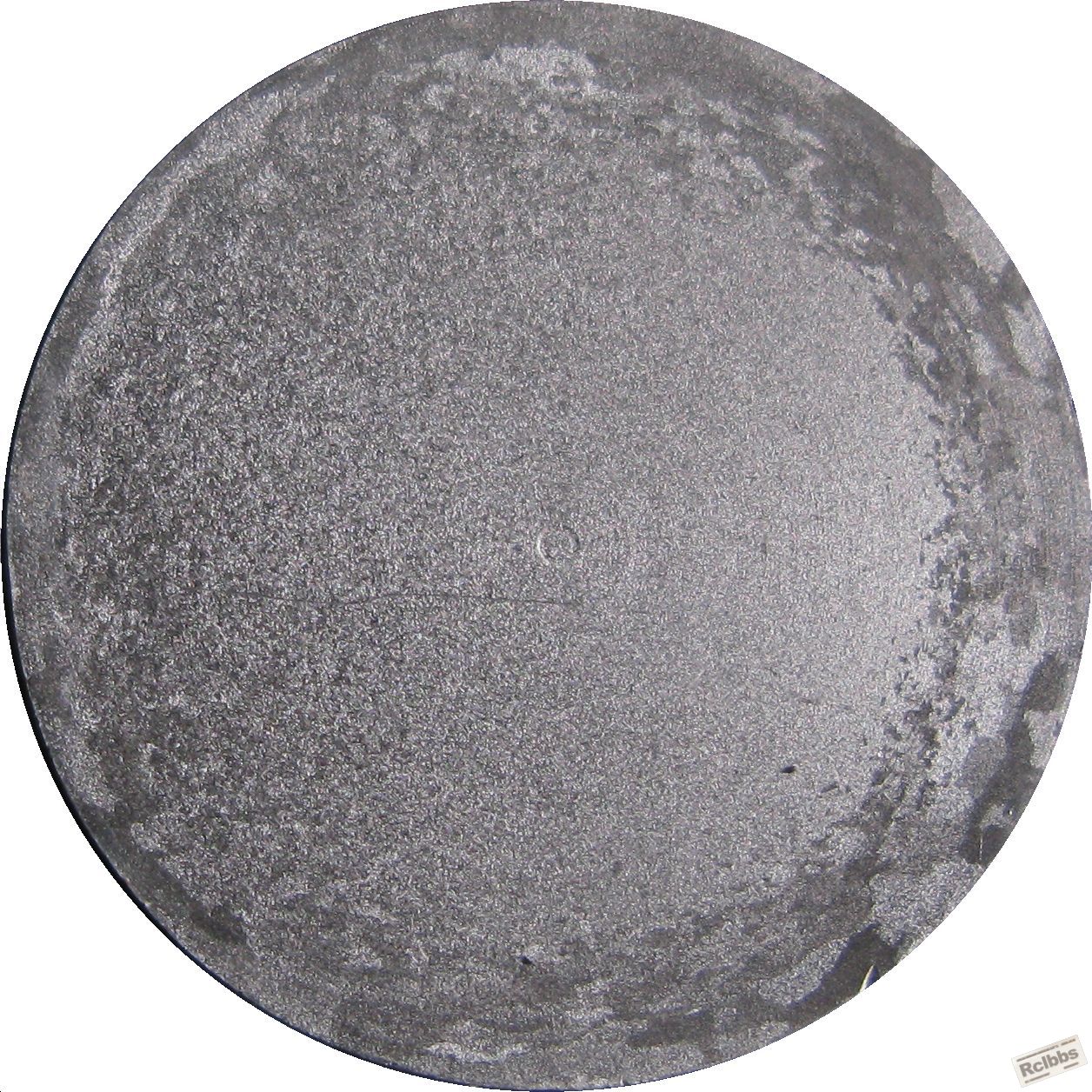

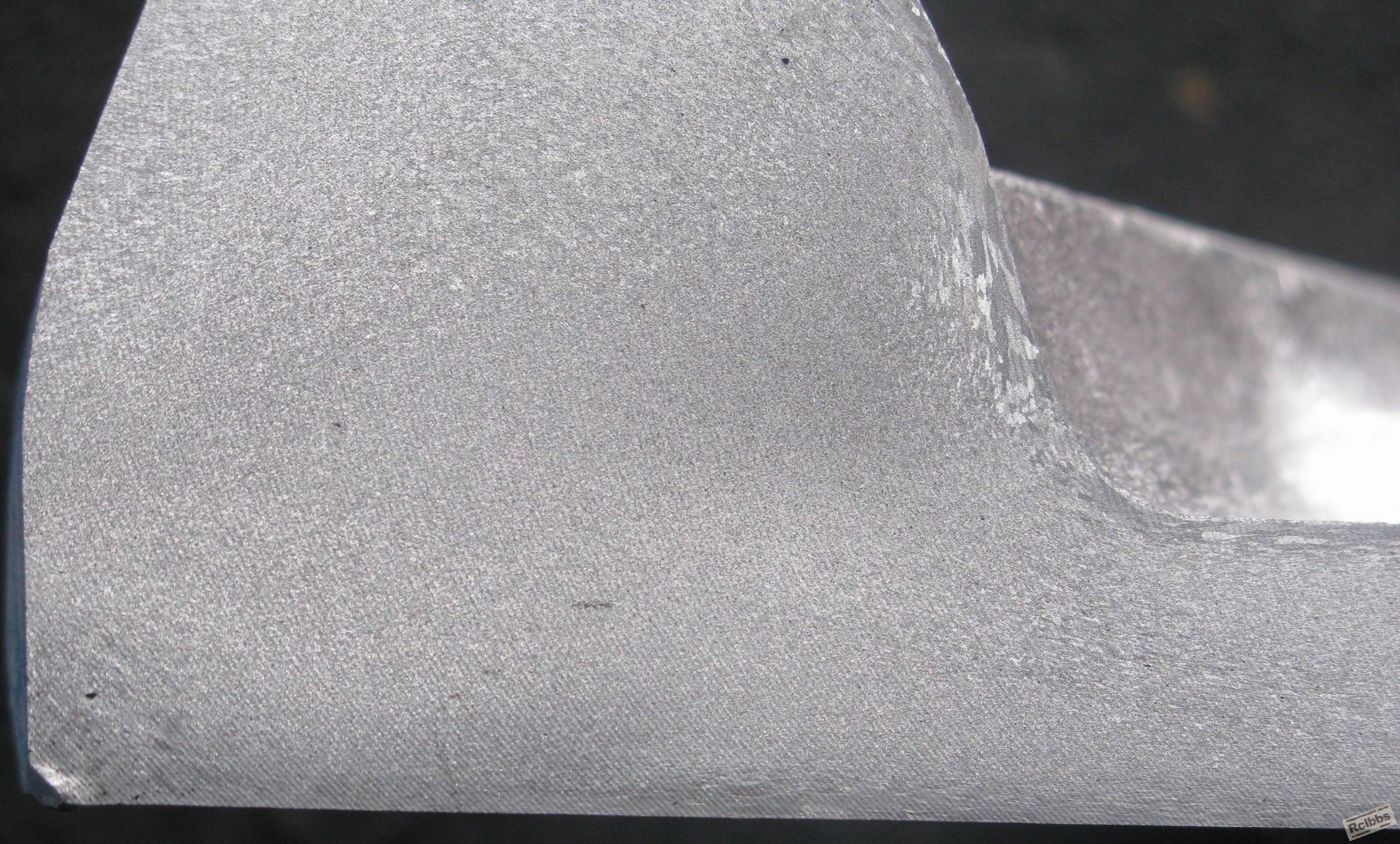

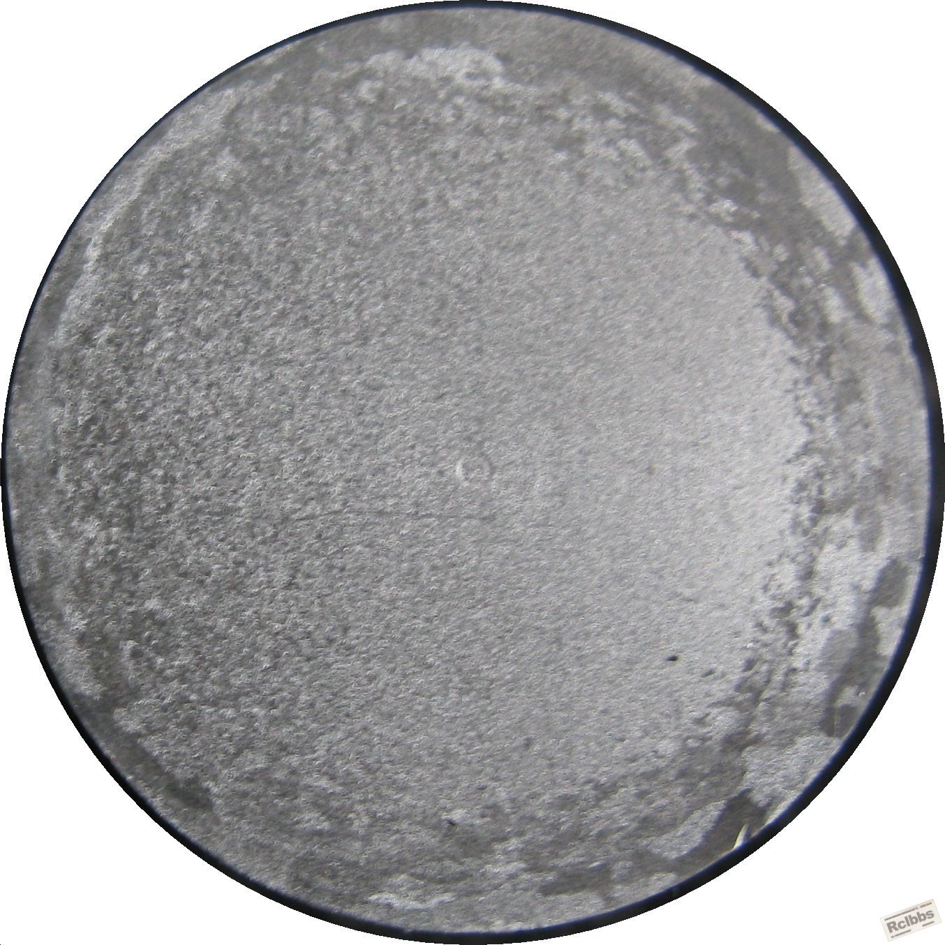

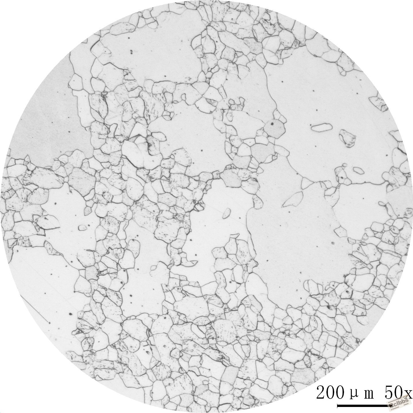

[2A12铝棒粗晶照片 ,第一张为月牙状 后面为环状
align=left][attachimg]
89611
[/attachimg] 照片 024-1.JPG
2A12铝棒粗晶
2A12铝棒粗晶
2A12铝棒粗晶
gtn1314 + 5 感谢上传!
签到天数: 226 天
 楼主| 发表于 2011-10-19 20:27:35 | 显示全部楼层

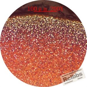

活动恢复规划

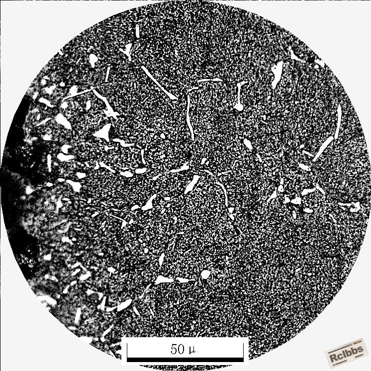

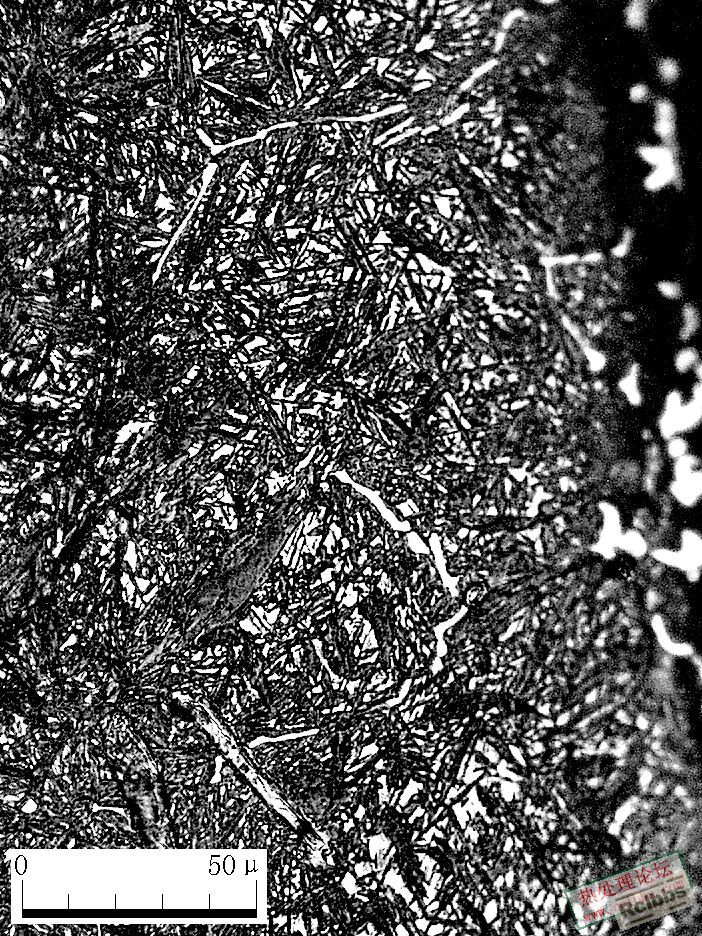

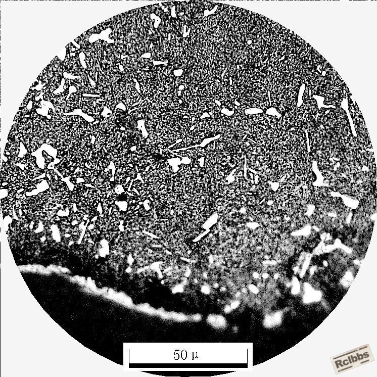

 楼主| 发表于 2011-10-20 19:29:25 | 显示全部楼层

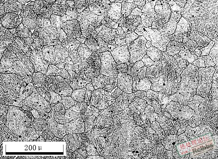

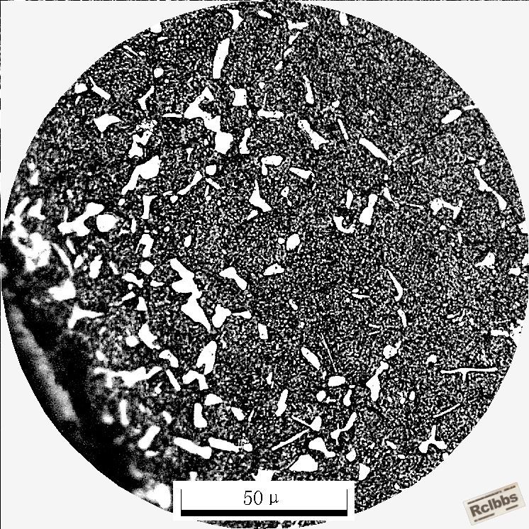

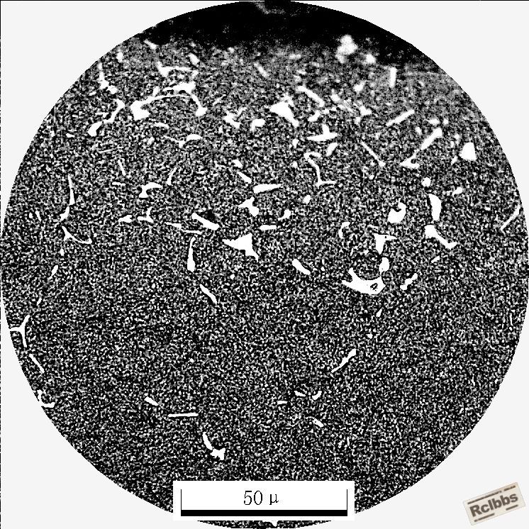

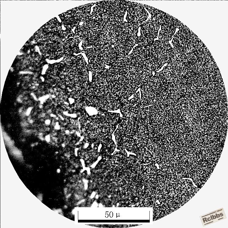

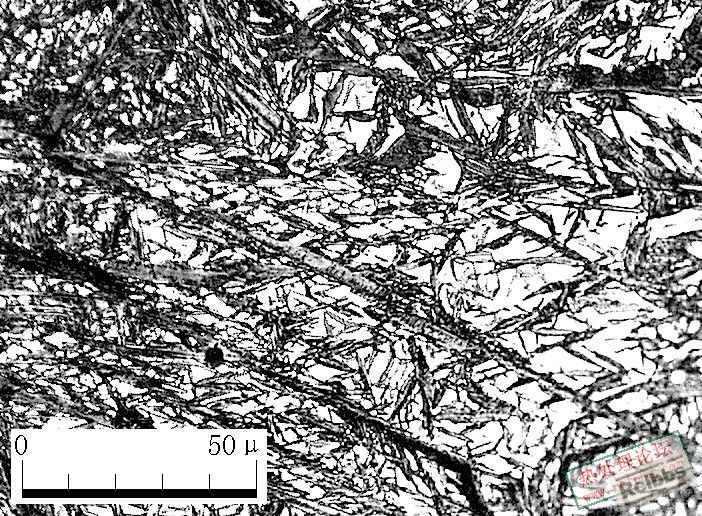

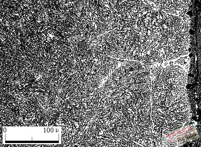

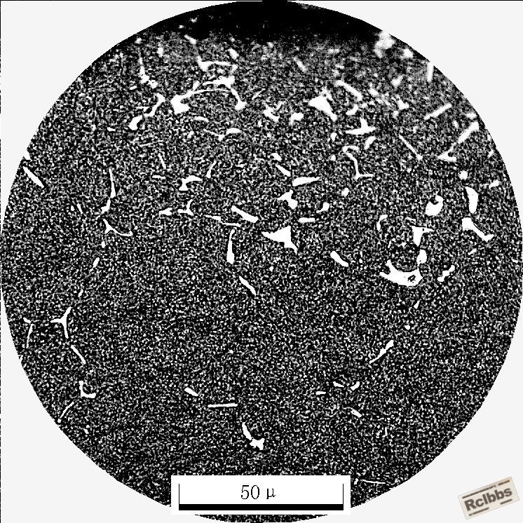

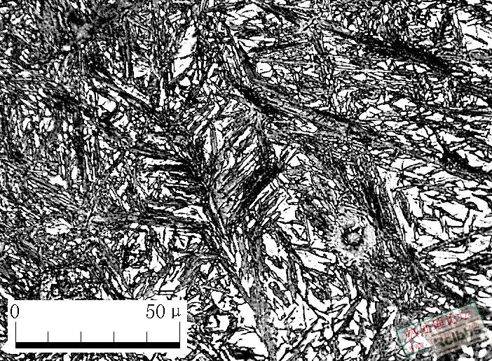

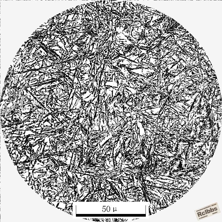

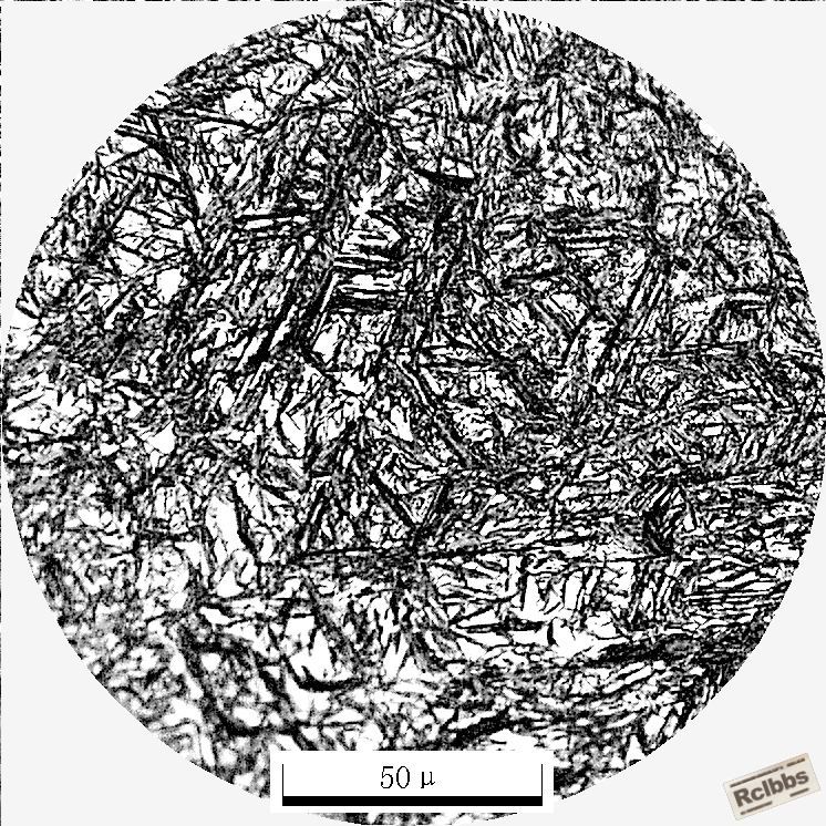

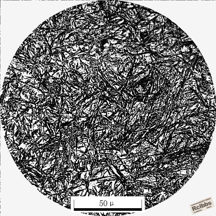

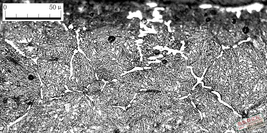

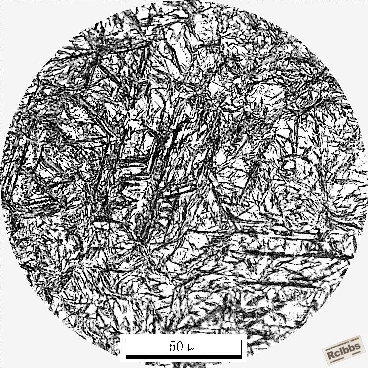

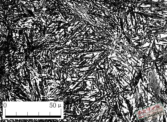

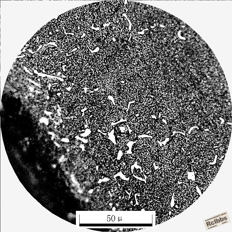

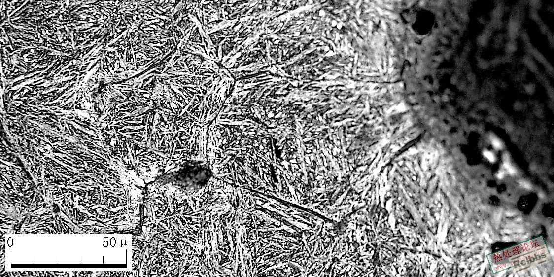

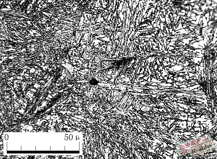

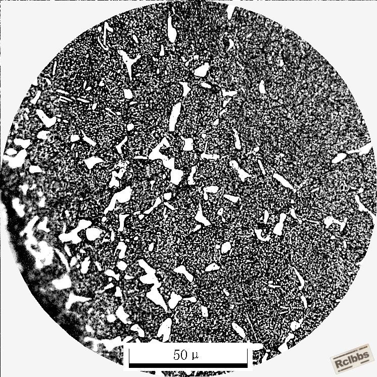

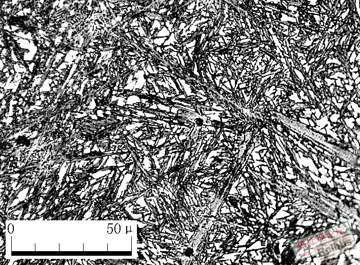

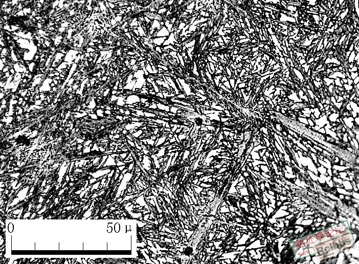

渗碳缺陷组织照片集
[attachimg]
89683
[/attachimg][attachimg]89682
[/attachimg][attachimg]89681
[/attachimg][attachimg]89680
[/attachimg] 6.jpg
角块状碳化物
参与人数 1热处理币 +10 贡献值 +10 收起 理由
gtn1314 + 10 + 10 感谢上传!

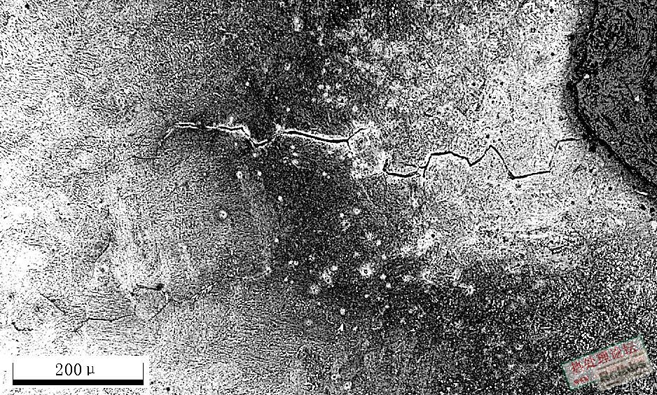

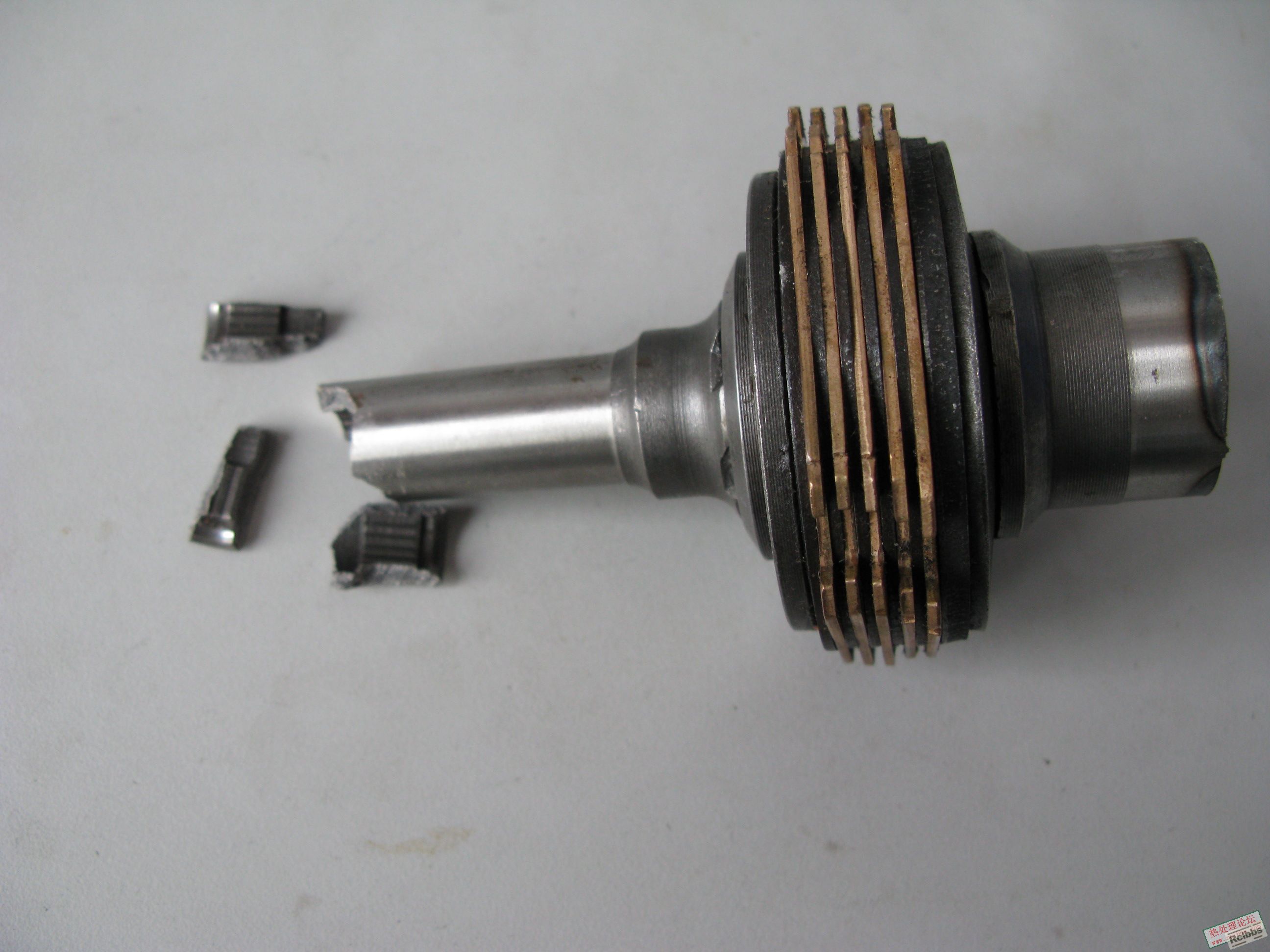

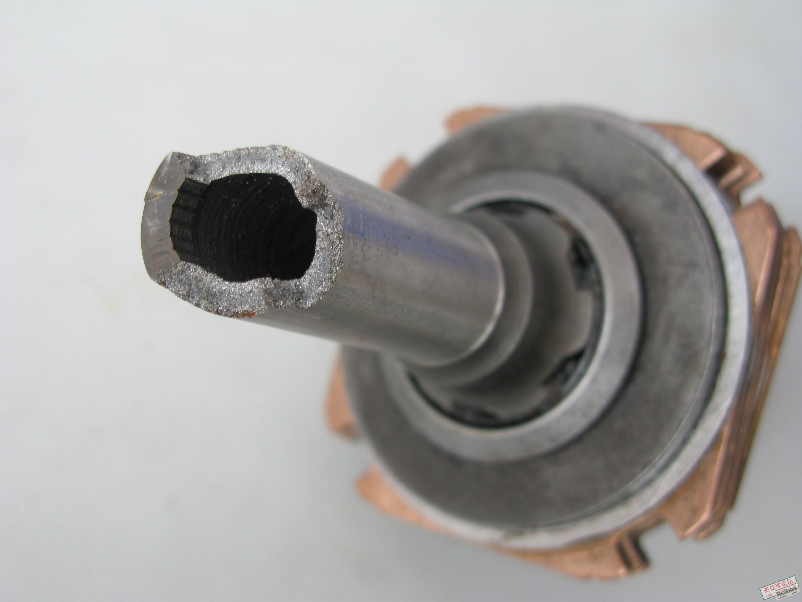

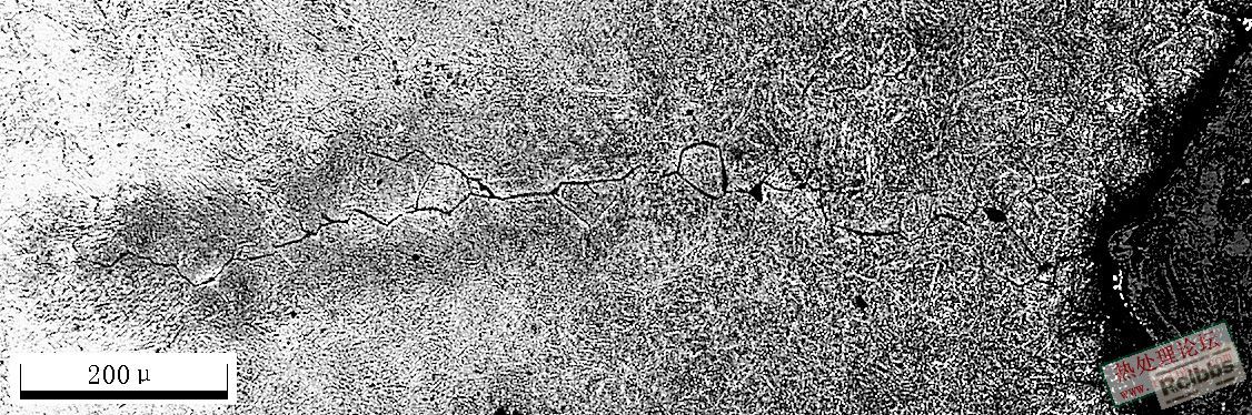

渗碳齿轴破裂
签到天数: 226 天
 楼主| 发表于 2011-10-20 19:57:05 | 显示全部楼层
wujunfeng610 发表于 2011-10-20 19:47
渗碳齿轴破裂
是集中整理照片,前面已经获取过奖金钱了,再次加分我会很不好意思哦

发表于 2011-11-22 17:48:39 | 显示全部楼层
表面凹坑应该是坯子表面缺陷造成的。
发表于 2011-11-23 10:54:35 | 显示全部楼层

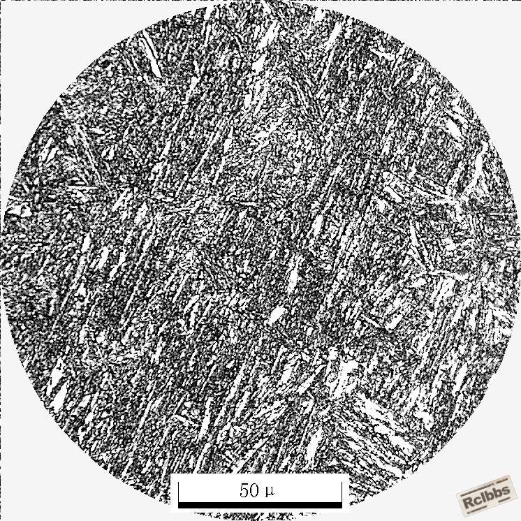

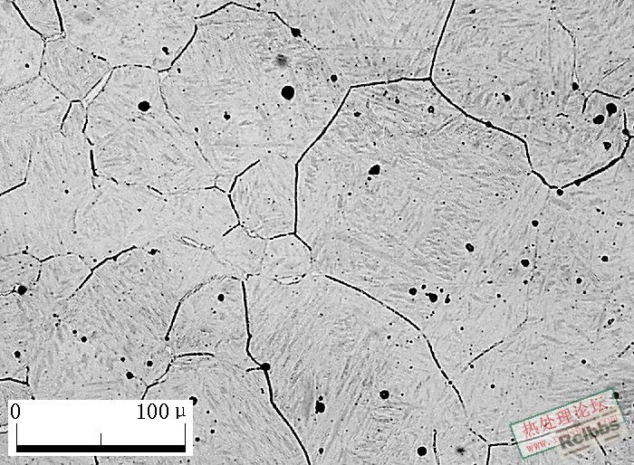

楼主发的图片太好了啊!我想问下楼主发的第一个过热的照片,那么白色的东西是什么组织啊?另外我已经加楼主QQ了想和楼主学学金相方面的知识
发表于 2011-11-23 11:21:49 | 显示全部楼层
44楼主能叙述下你这些照片发生的上工序是什么?
个人感觉是材料轧制时的折叠。。。缺陷

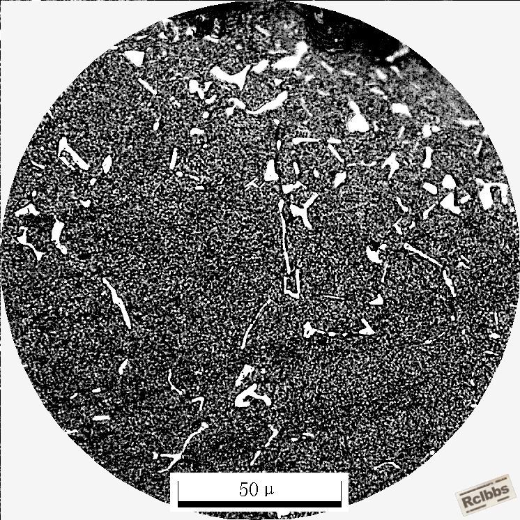

签到天数: 226 天
 楼主| 发表于 2011-11-25 19:41:49 | 显示全部楼层
签到天数: 226 天

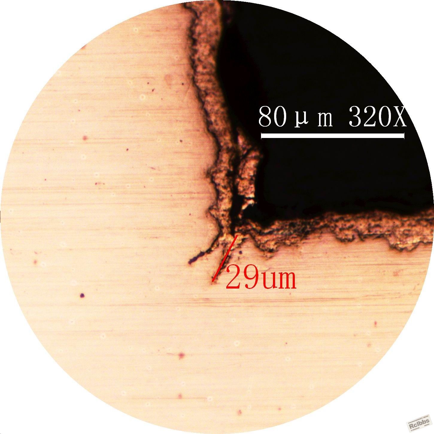

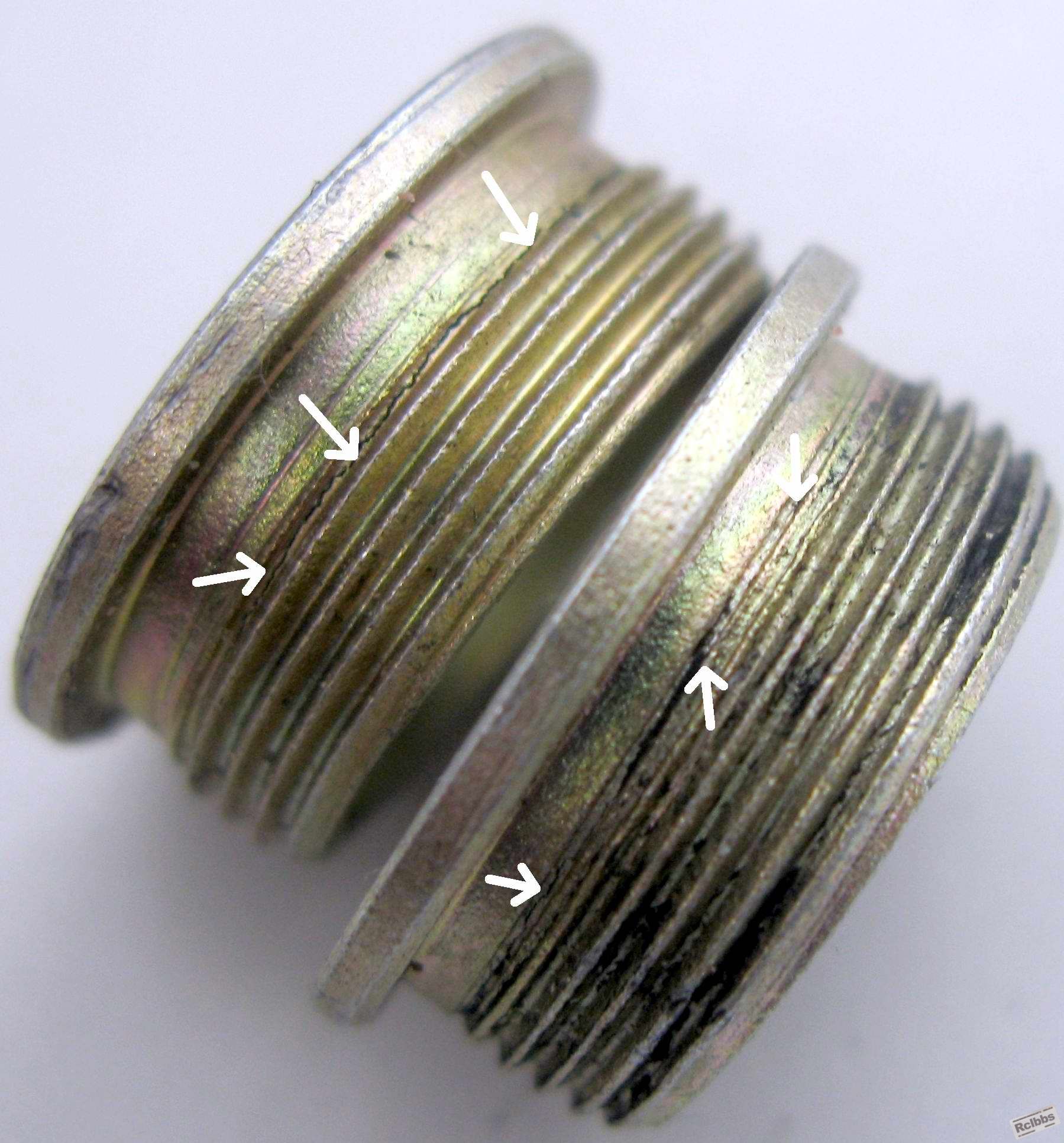

 楼主| 发表于 2011-11-25 19:44:19 | 显示全部楼层

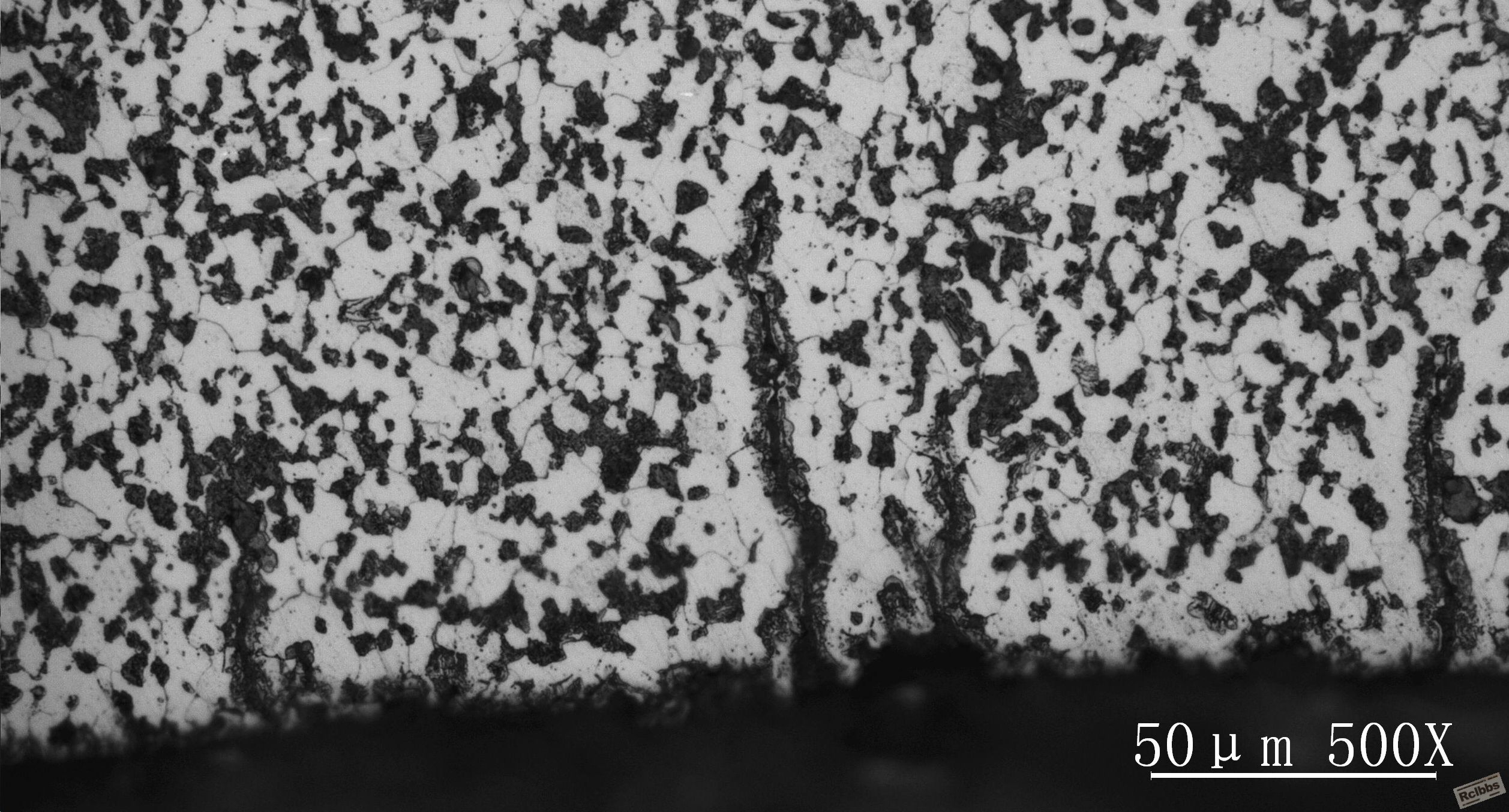

[attachimg]91449[/attachimg[/
镀锌前存在划伤

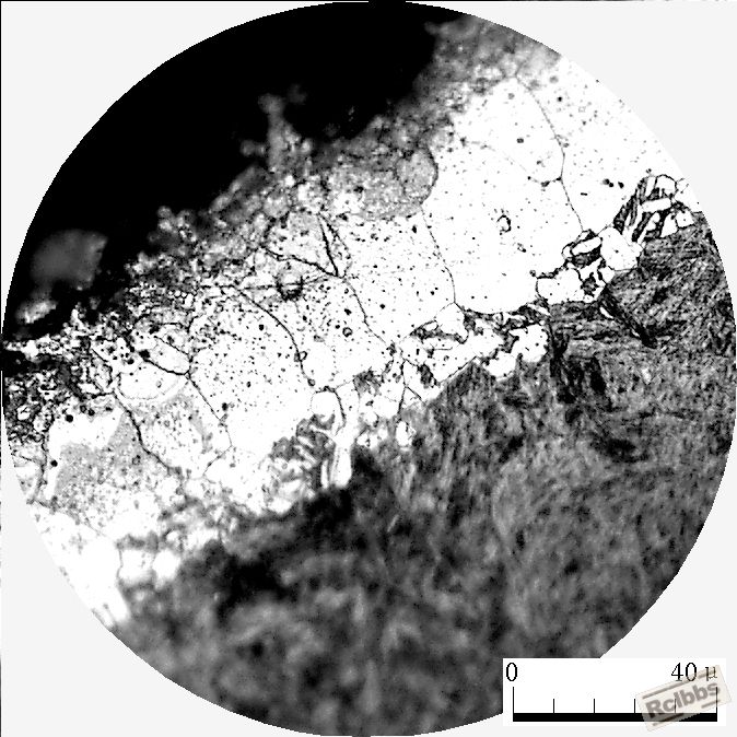

渗碳件的脱碳层
渗碳件的脱碳层

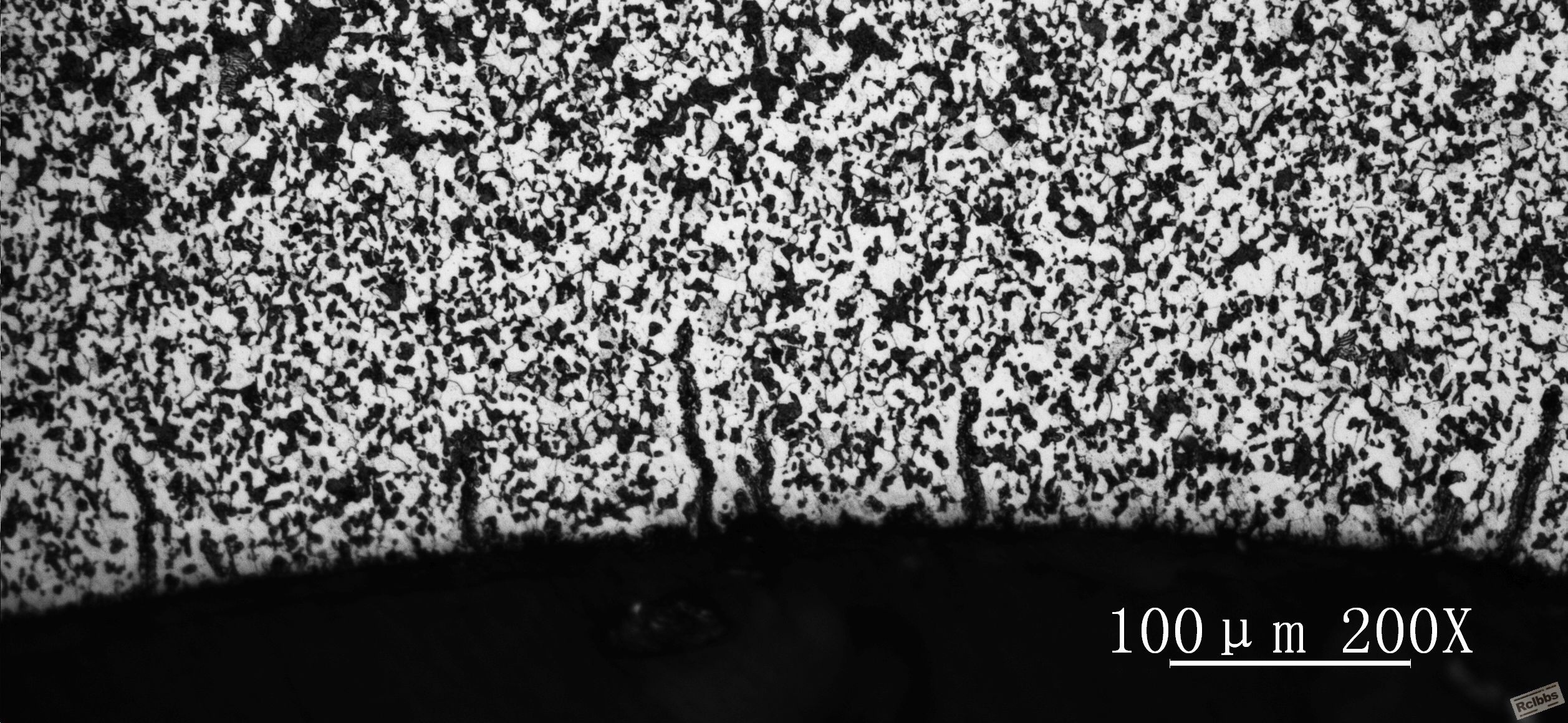

签到天数: 226 天
 楼主| 发表于 2011-11-25 19:49:47 | 显示全部楼层

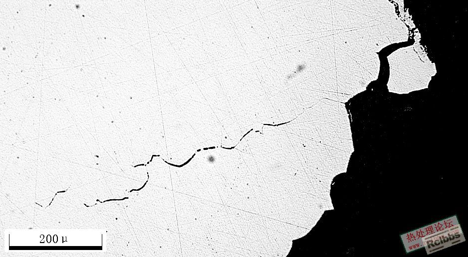

[attachimg]91453
[/attachimg][attachimg]91452

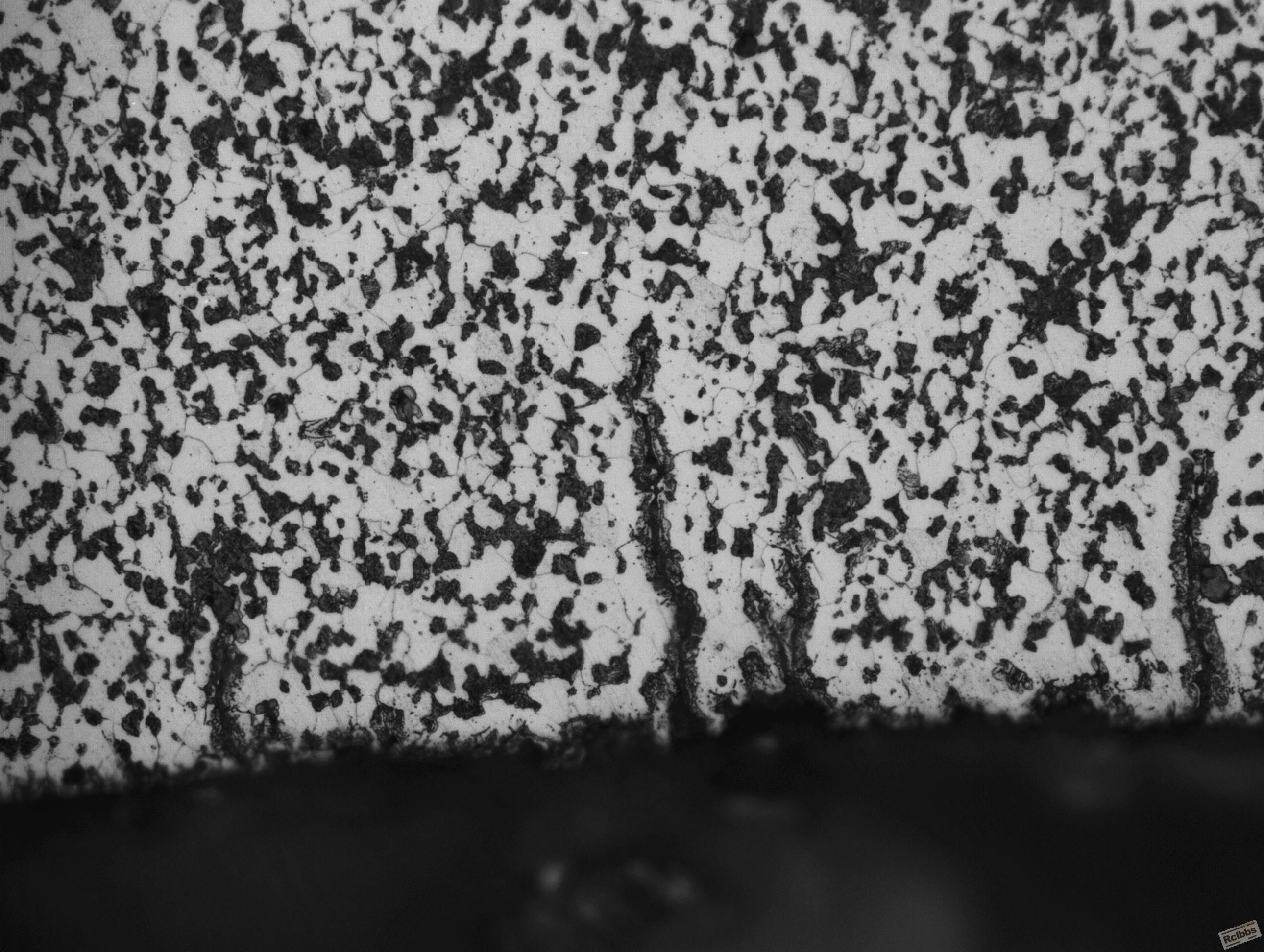

[/attachimg][
钢管内壁冷拔裂缝

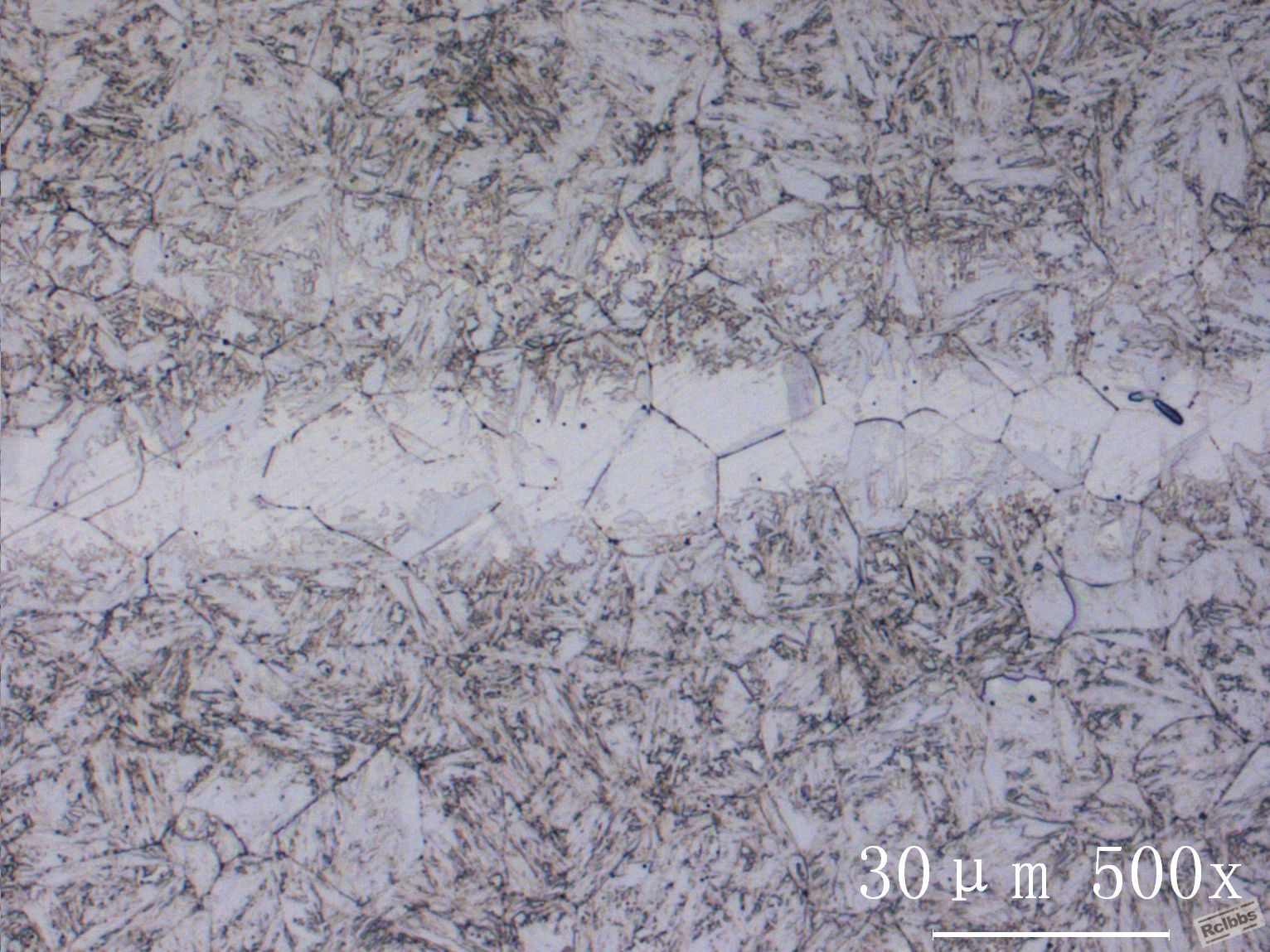

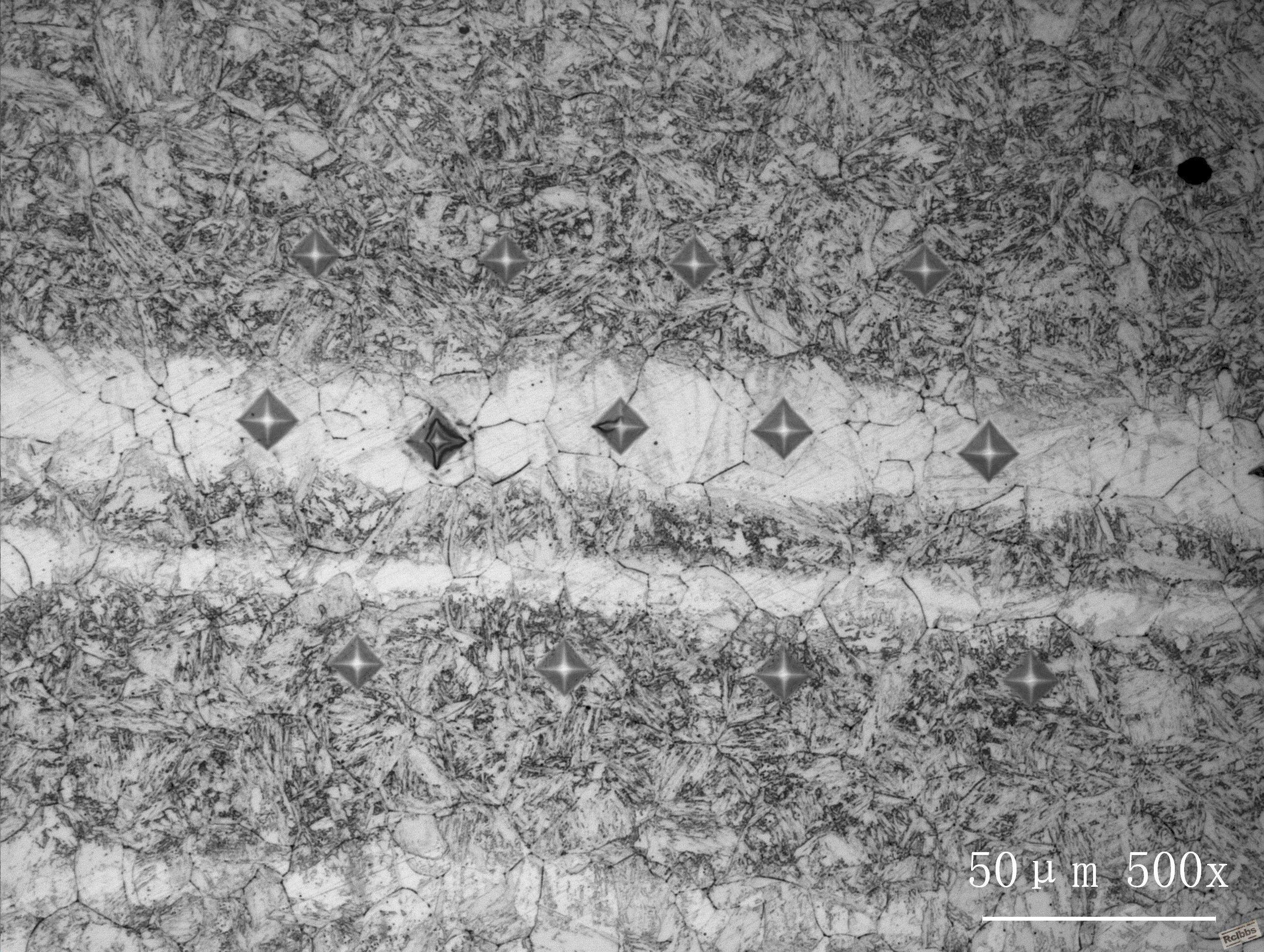

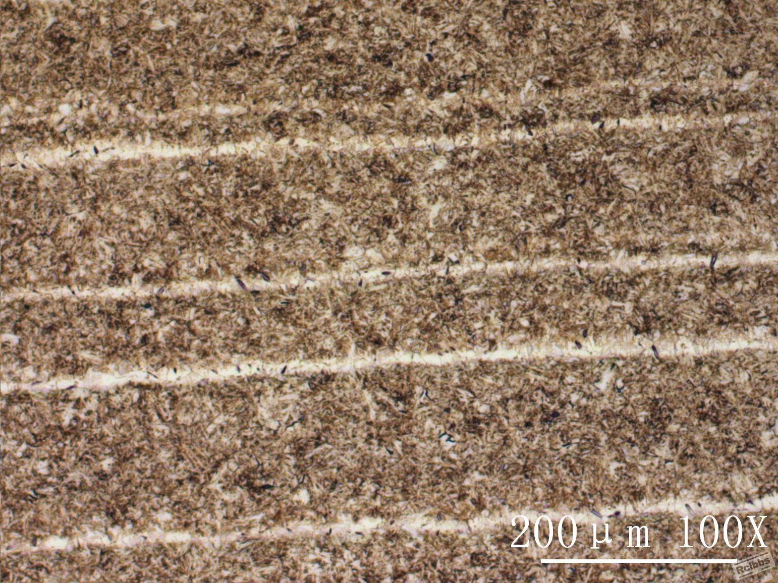

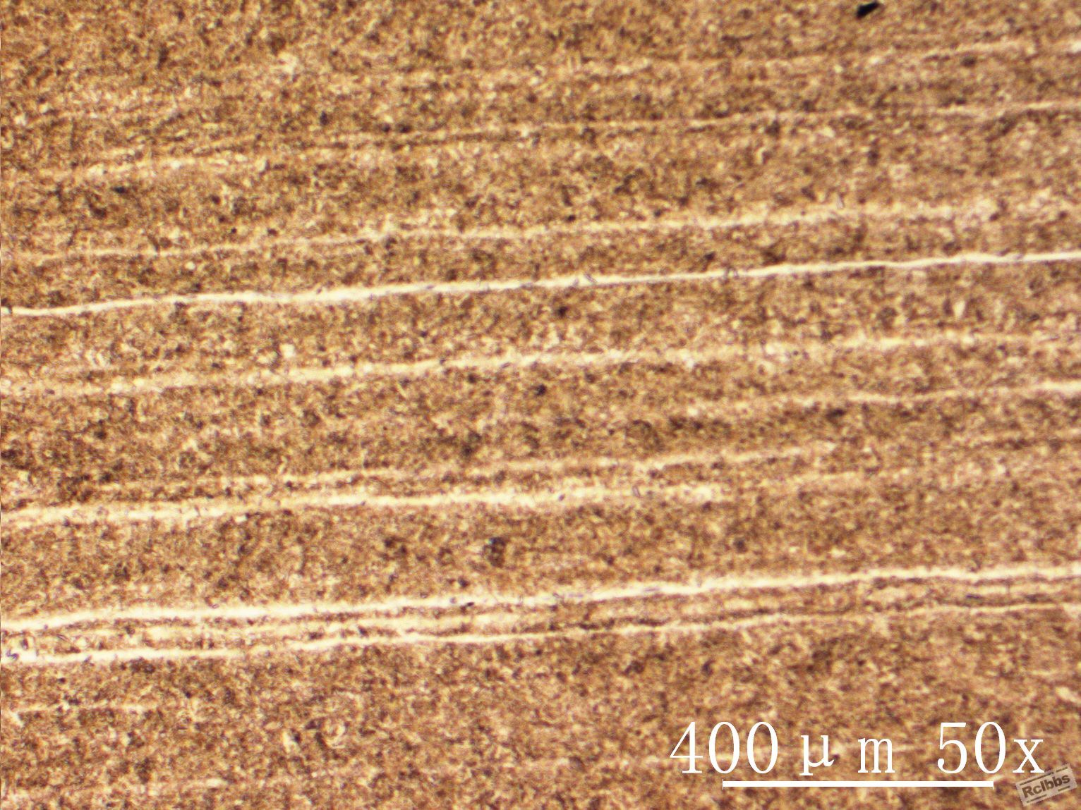

 楼主| 发表于 2011-11-25 19:54:17 | 显示全部楼层

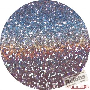

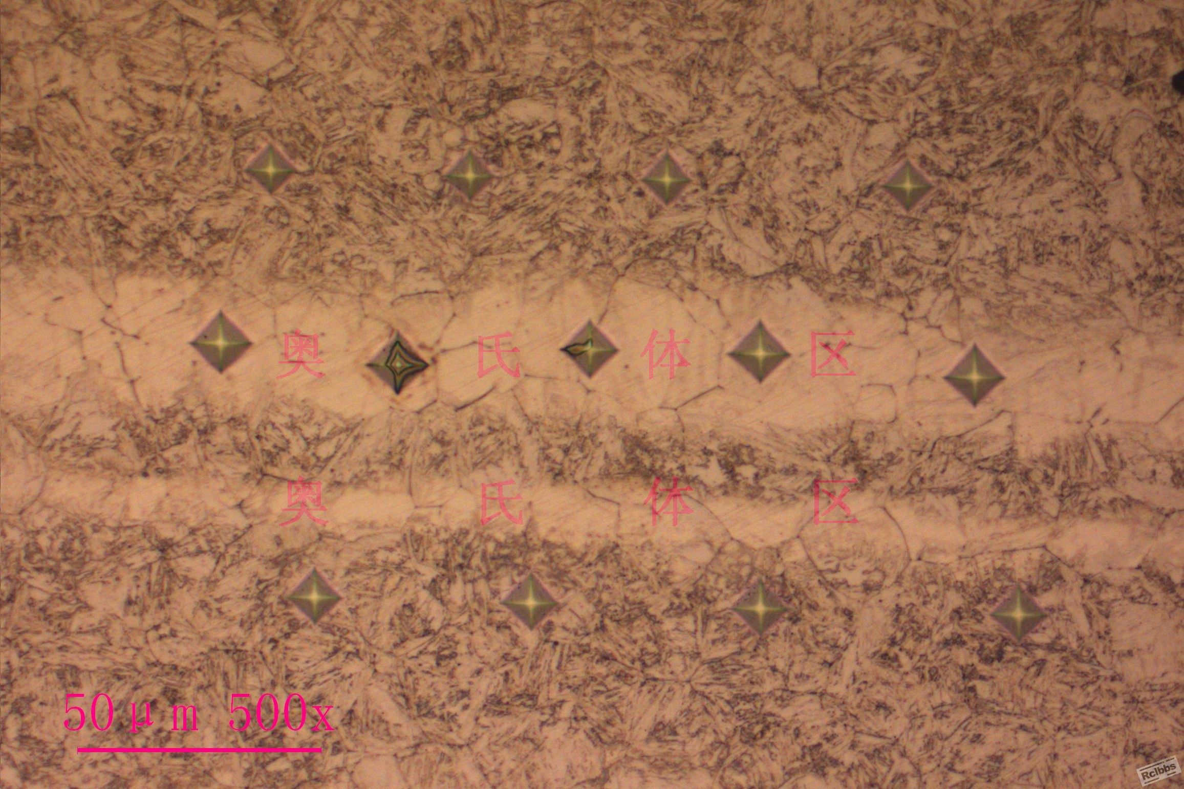

带状偏析区
