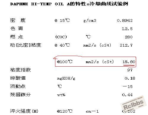

[求助] 大家分析一下这个油的冷却特性曲线

奇怪杨工的分级淬火油40度时的黏度太低了点????黏度太低不是很好嘛??

    这个油新有的品质不容置疑,它是日本原装的出光油,但中间(销售)商不具备售后服务和技术支持的能力。
 楼主| 发表于 2010-8-10 07:13:05 | 显示全部楼层
    40℃粘度太低则说明冷速加快,起不到分级淬火油的作用了。

从名字名称上看,应该是属于分级淬火油的。
楼主之前给的黏度可能是供应商贴错了。
不过供应商换标签的可能性也有。

测一下淬火油的酸值并与新油比较一下即可知道油的老化情况;另外,从曲线来看,你们用的淬火油的冷却性能不是非常理想,上下特性温度都有点偏高,整体曲线均偏右偏上,比较符合油老化以后的情况。

和新油相比,旧油的冷却曲线开口会大些,不可能和新油一致的。
请问杨工:分析过零件的硬度和金相组织没有,如果淬火油出现问题,组织和硬度上应该反应出来。另外建议杨工分析下该产品所用材料低倍有无异常。

1.油的粘度数据单位可能不统一,以至大家误解!
    如“新油40℃粘度18.6  St”,则为186cSt ,现三方检测100℃粘度16.3 cSt。如此才能解释得通。
2.测定冷却曲线时如未加搅拌,就测定的曲线分析是较正常的。
3.单从冷却曲线看判读油品没问题,但检查样品是否有代表性(取样是否正确)。

                  如“新油40℃粘度应为1.86  St”,换算则为186cSt ,现三方检测100℃粘度16.3 cSt。如此才能解释得通。

我个人感觉是油老化,600度左右时的冷速有点慢,我们公司用得能到110°c/s
发表于 2010-10-27 19:46:39 | 显示全部楼层
这个冷却曲线蒸汽膜阶段有点长,到600,400度的时间较长
