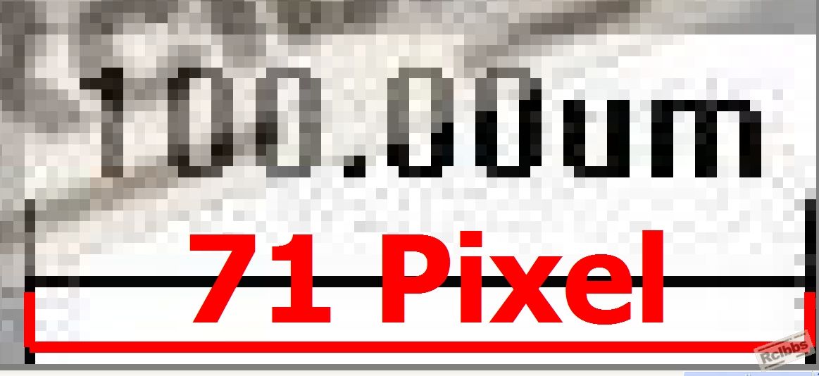

像素太少,300x300,按尺标算,两图的分辨率只有2.4 um/pixel,这是远远不够的
请问这个2.4um/pixel大概怎么算出来的?
发表于 2011-1-20 16:22:09 | 显示全部楼层
回复 2# metart
签到天数: 118 天
发表于 2011-1-21 01:25:48 | 显示全部楼层
回复 53# mice00
问的好!我又查了一下,发现原图不是300x300,而是514x514,可能是存照片时不小心改的。所以正确的应该是 100µm/71pixel = 1.41 µm/pixel。附上原图和放大分辨率的图。还是不够,一定要1.0µm/pixel或更小。
尽管如此,原来量的长,宽度还是正确的。因为校准度和夹杂物测量是在同一时间搞的,相对条件没有变化。
发表于 2011-1-21 10:06:25 | 显示全部楼层
原来是对着标尺换算的 ,明白了 刚细细把那个图片数了下,100um/42pix=2.38um/pix。
不过我下载的原图也是300×300的,在网页上直接查看图片属性也是300的。。。。
还有一个问题
我们这里用的是徕卡的设备,他带有采集器直接可以在电脑屏幕上显示100的照片、国标说是用71mm的直径作为视场(假如我直接用卡尺在屏幕上比划一下),但显示器大小不一样。会不会影响视场的大小?
签到天数: 118 天
发表于 2011-1-21 14:09:37 | 显示全部楼层
回复 54# mice00
我终于搞懂了,文件原件是514x514,但帖子上自动显示成300x300。你如果是按右键存的图片,你会得到300x300; 如果是把鼠标放到图片上等"下载“出现后按”下载“ 来存,图片是514x514的。
你的量法是行不通的,除非你能保证屏幕的放大倍数正好是100倍的,但那是几乎做不到的。有很多人把目镜看到的倍数(物镜x目镜)和数码照片或屏幕的倍数看成同一倍数,实际上是两码事。你如果有分析软件量长度,再和你用尺在屏幕上量的尺寸对比一下,保证你差很远。
