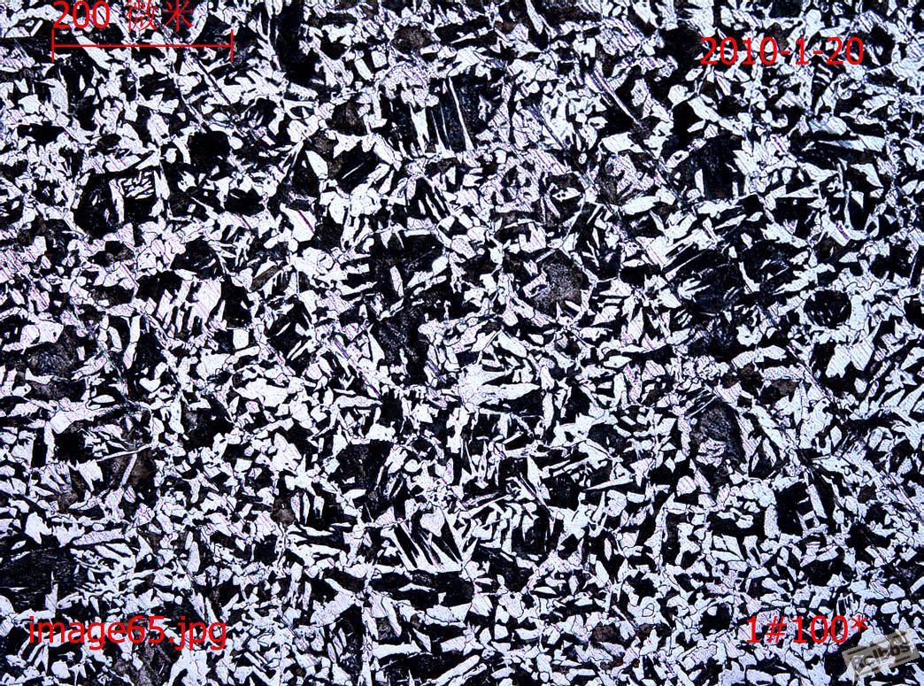

 楼主| 发表于 2010-9-14 14:27:04 | 显示全部楼层
下图为原材料金相
100x
100x
发表于 2010-9-14 14:39:34 | 显示全部楼层
900度用快速淬火油淬火。

发表于 2010-9-14 14:57:06 | 显示全部楼层
回复 48# tanggq
    很明显出现了组织遗传,通过热处理处理后的100X组织来看,我认为热处理后的组织中是存在魏氏体的当然也存在贝氏体。

 楼主| 发表于 2010-9-14 14:58:54 | 显示全部楼层
回复 49# WXH6255
    呵呵,谢谢大家!我不是请求大家帮我怎样解决这类问题,我只是想和大家探讨这种组织的组成。实际我们的生产工艺为调质处理,这次是为了做实验提高硬度而改为中温回火的,是井式炉淬火回火的,我想淬火冷却过程中出了问题,可能是人工操作太慢所致。我们正常的生产是采用自动生产线,约3分钟为一个节拍,淬火加热采用中频加热,热处理后检查金相很多情况下是这种组织,我向工艺工程师提出过淬火保温时间太短,奥氏体不能均匀化,组织不会好到哪里去,可能为了生产效率,再说这种工艺都好几年了,我刚来不久就想改变,难度太大,我的建议因此没有得到采纳,我也就不再去管这种事了。

 楼主| 发表于 2010-9-14 15:11:07 | 显示全部楼层
回复 50# z051443019
    谢谢你热情参与讨论,我感觉原材料100倍图片中的针状魏氏组织大小与淬火回火后500倍图片中针状组织大小是差不多,但放大倍数不一样,所以后者是否是前者遗传的还不一定。
发表于 2010-9-14 15:28:19 | 显示全部楼层
很明显有针状铁素体,应该为魏氏组织

发表于 2010-10-4 20:20:53 | 显示全部楼层
关于魏氏体还是贝氏体有时候真的很难区分,我还是支持国标上的用它来做对比.
发表于 2011-4-25 15:48:50 | 显示全部楼层
其实严格来说,这个已不能说是上贝或是魏氏组织了,我认为应该叫二次魏氏组织铁素体,其产生原因为冷却速度不足造成从原奥氏体晶界上首先析出网状F,再从网状F上长出的向晶内生长的片状F

发表于 2011-5-4 22:13:23 | 显示全部楼层
同意10楼,淬火温度有点高,冷却速度有点慢。
发表于 2011-5-4 22:31:15 | 显示全部楼层
如果是保温时间不足,那么边缘处和中心的组织应该不一样,有边缘的照片吗
发表于 2011-5-5 02:06:51 | 显示全部楼层
冷却太慢,和回火没有关系。对于上贝还是魏氏组织,个人也倾向是上贝,原因也是问题出现在淬火冷却上。
