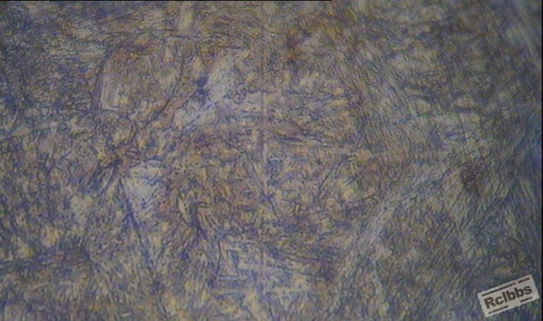

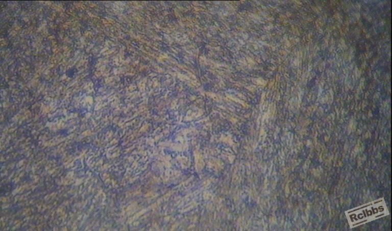

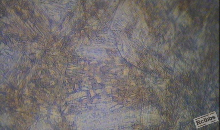

[求助] 求高手鉴定,是不是贝氏体组织
 楼主| 发表于 2011-12-21 09:16:09 | 显示全部楼层
上面的金相照片倍数为400X

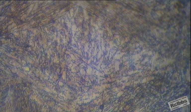

 楼主| 发表于 2011-12-21 16:47:50 | 显示全部楼层
再来上传四张1000倍下的金相组织,之前那三张是在400倍下的显微组织。

绝对不是正火,只能说是假正火,是不是采用强风冷却?查相关资料0.36%钢全马氏体硬度也就是53.6HRC,感应淬火会高些,但经过正火(强风冷却假正火)可能含有部分M,B,但要达到此硬度确实不可能,那冷速得多大呀

楼主说的是目前较流行的钢的微合金化,就是加入微量合金元素提高钢的强度和硬度,但不能叫正火,它只是空冷可以硬化,组织为M+上B.照片不知是多少倍的,若是100倍的组织有点粗大了.

正火硬度能达到47HRC吗,个人觉得你这是淬火组织,且淬火温度偏高,组织较粗大。组织为马氏体+残奥+少量下呗氏

楼主,建议你拍摄100倍或200倍的图片,这样组织的形态会更加清楚,放大1000倍,倍数太高,图片有点发虚.
从你一楼的图片看,那些黑针应该为贝氏体,长针状为下贝,看上去象整根羽毛的为上贝.个人见解,未必正确,供参考.

我认为1楼的组织就是马氏体基体+黑色下贝氏体组织。理由是:
(1)黑色针比较细,一般通常说下贝氏体具有竹叶针状形态,比回火片状马氏体更细,片状马氏体的分布一般各马氏体之间呈现出60°交角,比较有规则,而下贝氏体的分布比片状马氏体相对杂乱,一部分呈55°交角,本帖的下贝正是呈这种杂乱无章排列形态。
(2)回火马氏体针如果腐蚀成这种颜色应该是每个马氏体针基本呈全黑色,而不会出现本帖的依稀可辨的两相组织形态,在黑色中依稀可见一些点条状白色。
(3)黑色组织下的基体组织呈低碳马氏体形态,结合楼主所给硬度,表明只可能是马氏体组织,下贝氏体组织的抗腐蚀能力比低碳回火马氏体组织弱,因此才会呈现出这种颜色对比。

回复上楼,我感觉除了马氏体+下贝氏体外,请楼上看下我的1000倍下的照片,我个人感觉还有奥氏体的存在

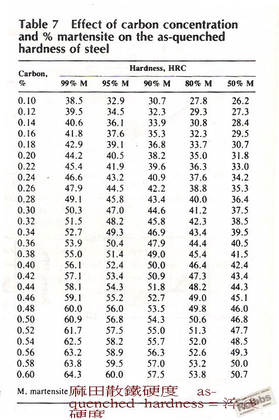

This might be enlightening to those who are in doubt.
Hardness <---> C%
Hardenability <---> Alloy %
