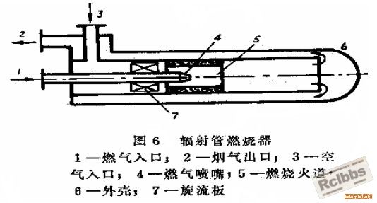

排气温度不是850°C。辐射管具有二次预热装置,最后排气一般不会超过600°c的,空气二次预热一般会达到300~400度

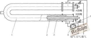

它在U形辐射管的两端分别有两个蓄热式燃烧器,可以一个燃烧放热,一个排气蓄热,交替使用。
若A燃烧器处于燃烧发热状态,则B燃烧器停止燃烧,A燃烧器燃烧以后的废气流经B燃烧器后由烟道]排出,废气中的余热就使燃烧器的蓄热体加热到一定的温度,自身温度下降。经过预先设定的一段时间以后,改变辐射管中气体流动的方向,8燃烧器开始进入燃烧发热状态,冷空气和燃气进入8燃烧器,首先经温度较高的蓄热体加热,然后再进入烧嘴燃烧,这样可使助燃空气预热至300℃以上的温度,烟气温度可降低至400℃以下,实现废气余热的较大限度的回收利用,也有利于燃烧的充分进行。
在普通辐射管中蓄热式换热器在进气口和废气排放口进行换热,大大提高了助燃空气的温度,提高了辐射管的热效率,同时降低了NO、N02的含量。
