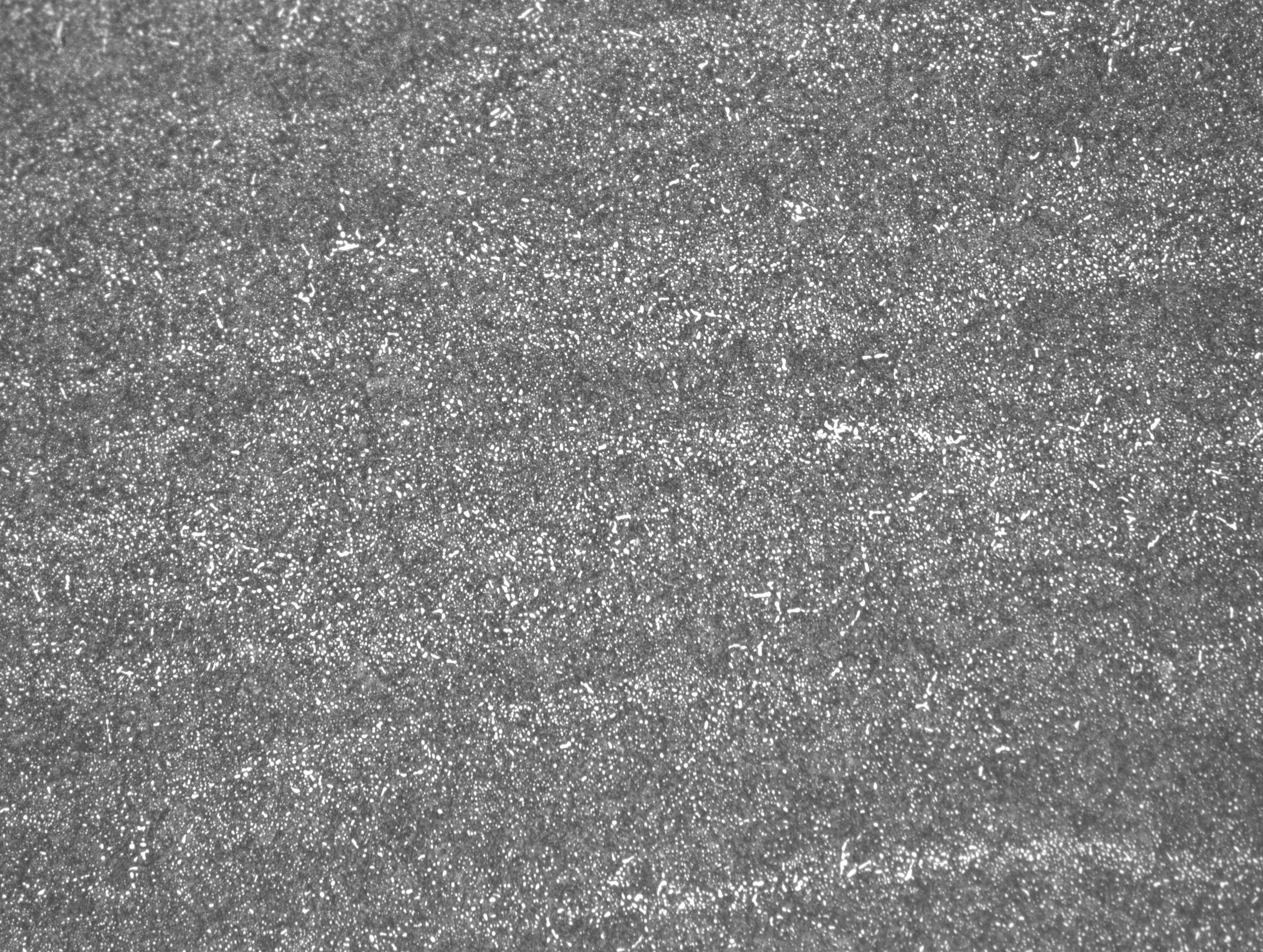

 楼主| 发表于 2007-12-25 23:00:20 | 显示全部楼层
回复 #68 kingswear 的帖子
热处理前

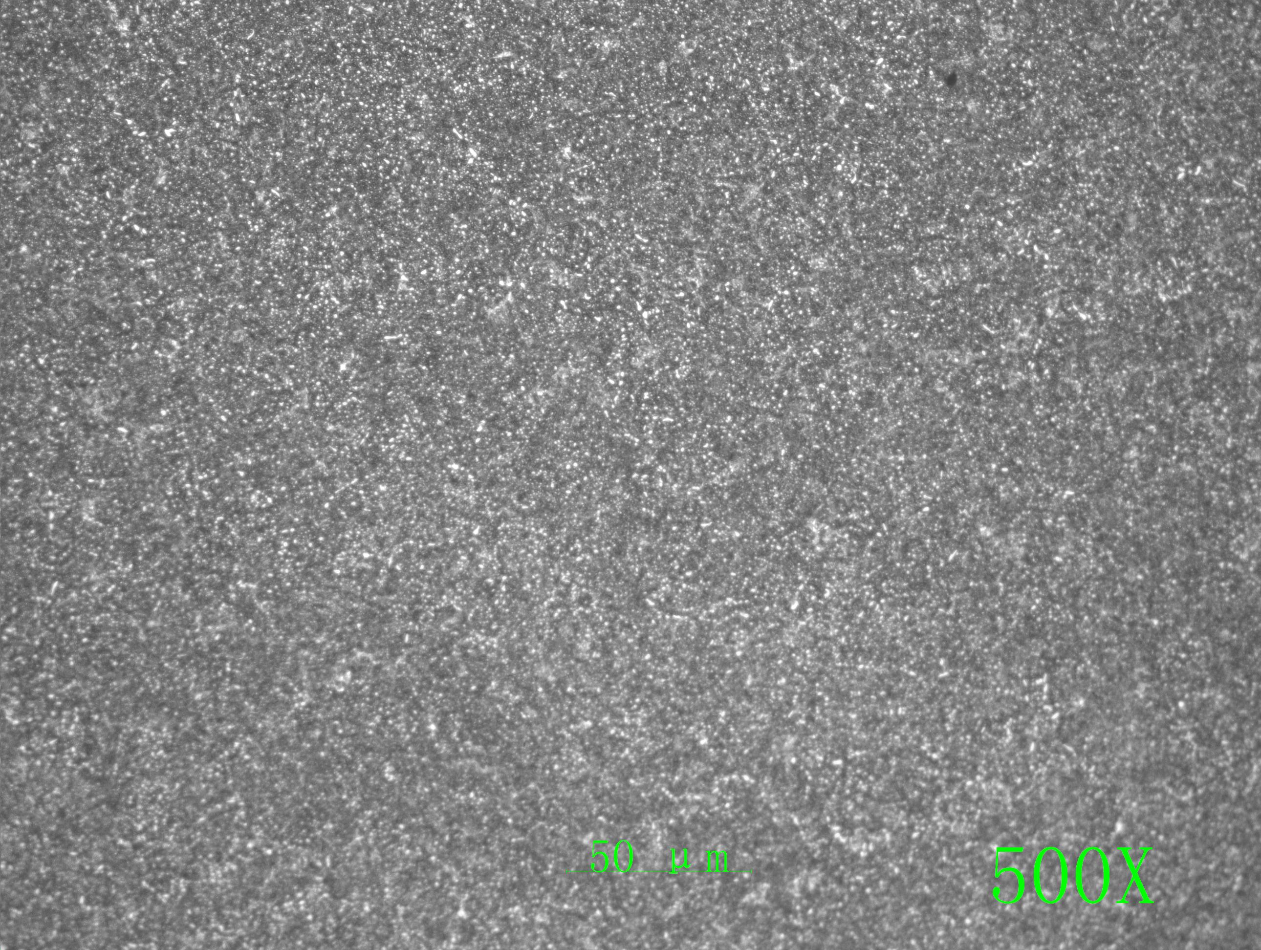

 楼主| 发表于 2007-12-25 23:01:41 | 显示全部楼层
热处理后

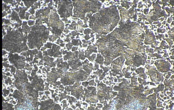

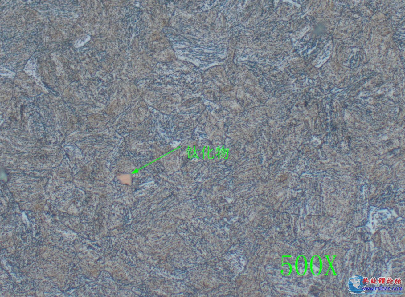

 楼主| 发表于 2008-1-11 19:05:13 | 显示全部楼层
20CrMnTi渗碳心部组织
wangqinghua196 + 10 新人赶快学!

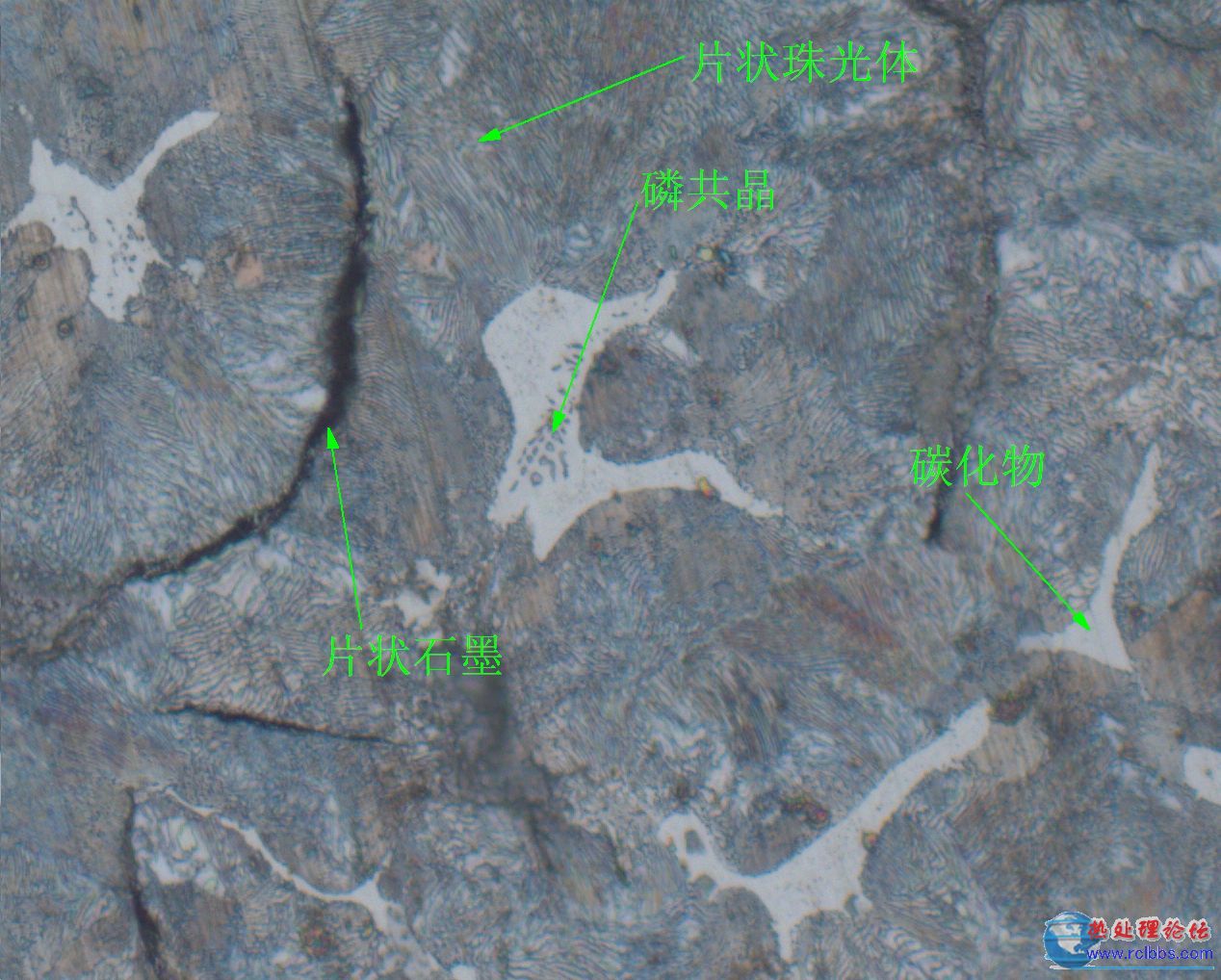

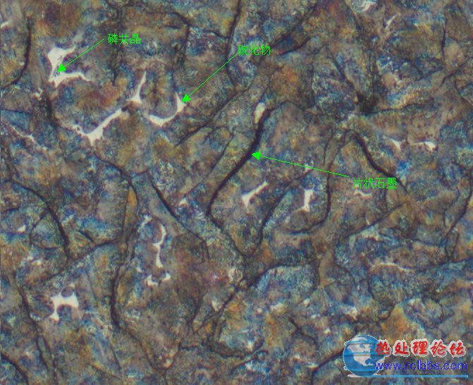

 楼主| 发表于 2008-1-11 19:06:45 | 显示全部楼层
灰铸铁组织
参与人数 2热处理币 +20 收起 理由
油水混淬 + 5 好~!
wangqinghua196 + 15 难得的讲解!

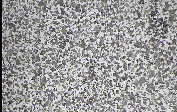

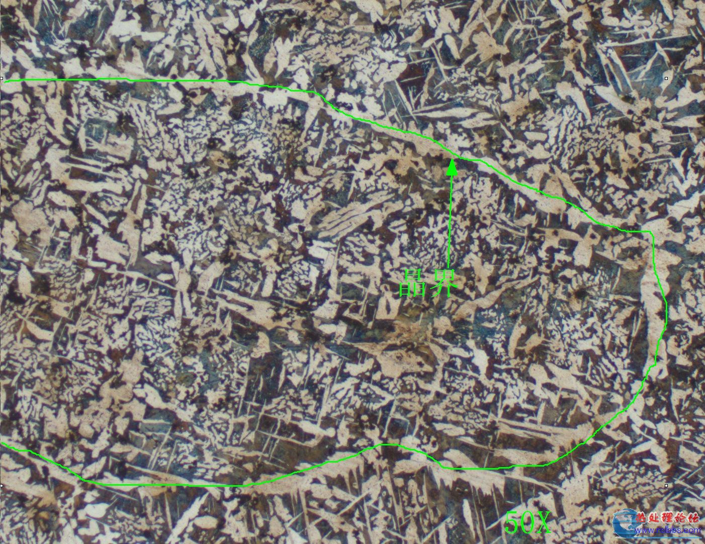

 楼主| 发表于 2008-1-11 19:07:35 | 显示全部楼层
铸态组织
wangqinghua196 + 5 精品文章!

发表于 2008-2-24 16:57:29 | 显示全部楼层
请教小非专家,我对81楼“20CrMnTi渗碳心部组织”图片很感兴趣,从图片上看应是原创,如果该试样腐蚀时间适中的话,请对组织及热处理工艺简单分析一下。
 楼主| 发表于 2008-2-26 09:49:47 | 显示全部楼层
回复 #89 fcjyiong 的帖子
81楼的材料为20CrMnTi,对于该材料在处理过程中会发现一些氮化肽组织组织,这个属于正常组织,但是存在聚集就属于不合格了

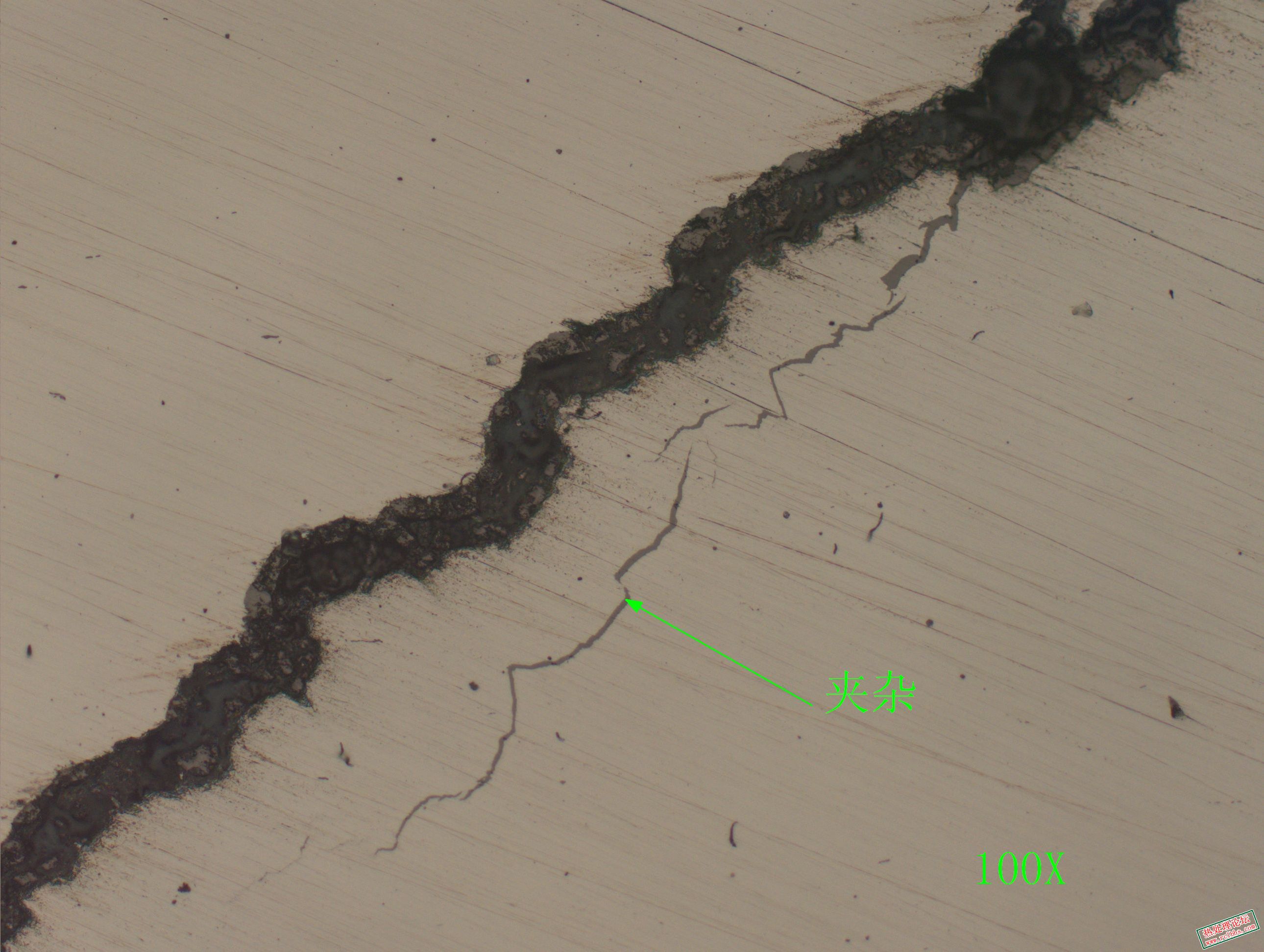

 楼主| 发表于 2008-2-26 09:50:59 | 显示全部楼层
欣赏一下夹杂物产生的裂纹
