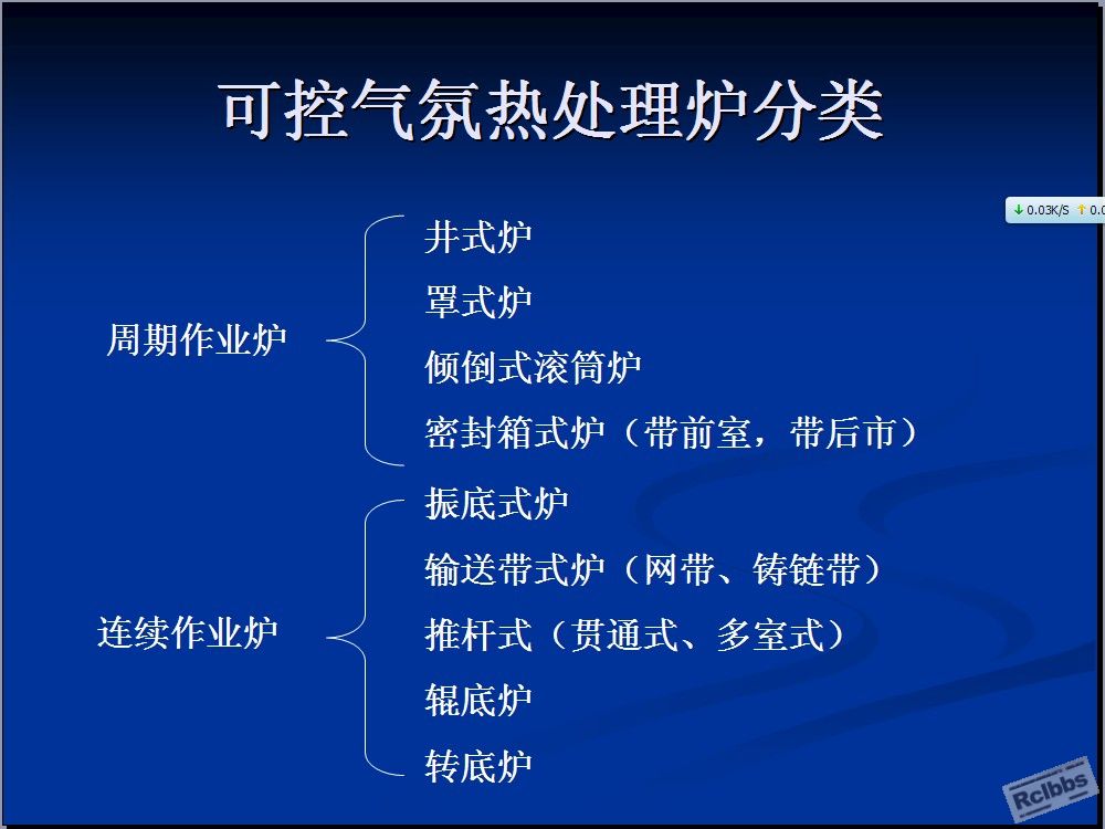

发表于 2012-12-25 08:18:30 | 显示全部楼层
我还没想到,围绕周期式炉和连续式炉都还没有把概念搞清楚,还堂而皇之的说什么“严格意义上讲‘,无论怎么去讲,这都只是基本概念,不影响本质。
所谓周期式炉,周期炉即周期作业式热处理炉,是将工件成批入炉,在炉中完成加热、保温等工序,出炉后再将另一批工件装入炉子的热处理炉。  周期作业式热处理炉;
所谓连续式炉,连续作业炉是指连续地或间歇地装料,工件在炉内不断移动,完成加热、保温,有时包括冷却在内全过程的热处理炉。
签到天数: 770 天
发表于 2012-12-25 08:28:09 | 显示全部楼层
所谓连续?周期?大家理解概念可能不一样,
推盘炉应该是连续炉了,多用炉通常是周期炉,
像真空炉通常是周期炉,但ECM发展成真空炉模块化生产线,将多台真空渗碳炉和高压气淬连在一起,至于是周期炉还是连续炉个人觉得也就无所谓了。没有必要非要争个你死我活的。

  热处理炉(窑)结构可以依据产品的需要多样化和专业化,炉(窑)的运行方式不外乎三种:
  1、连续式炉--如网带炉、铸链(板)炉、轴承调质机组等;
  2、步进式炉--如推杆炉、滚底炉、旋转炉、机械化的高速工具钢盐浴生产线、调质悬挂式炉、振底式炉、转罐(筒)式炉等。、
  3、周期式炉--箱式炉、井式炉、盐浴炉、罩式炉、多用箱式炉、真空炉、离子氮化炉、流态炉等。这一类炉型的操作过程,基本严格遵循“进炉升温-保温-出炉”的周期节律。
  第1、2类习惯上统称为“连续式炉”,尤其是第二类步进式炉,当工件进-出炉停顿时间很短时,近似连续式炉。
签到天数: 21 天
发表于 2012-12-25 09:33:35 | 显示全部楼层
连续炉的定义:只要工件在炉膛内加热保温情况下连续移动不停顿的炉叫的连续炉,其它的都不是连续炉。。。。
