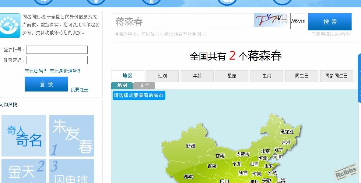

发表于 2013-5-31 10:33:43 | 显示全部楼层
jsenchun 发表于 2013-5-31 10:29
电脑上打“蒋森春”三个字,回车即可,此名全国唯一。
我搜索的结果:全国共有 2 个蒋森春。
刘武乐 + 5 感谢支持!

发表于 2013-5-31 10:47:45 | 显示全部楼层
我搜索的结果见附件,这个名字不错。
孤鸿踏雪 + 10 感谢求证!
