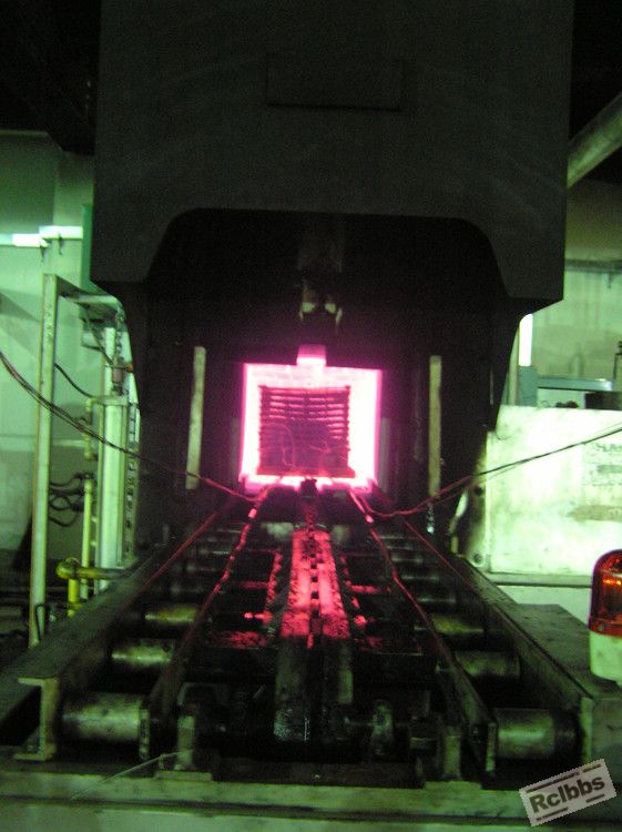

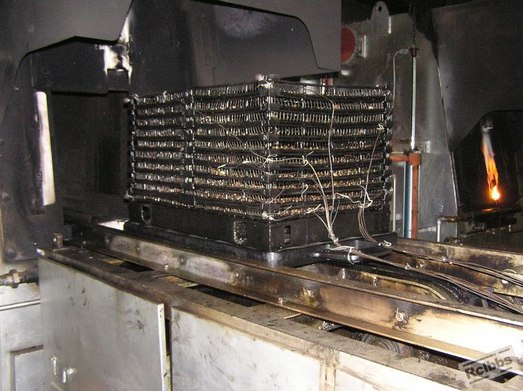

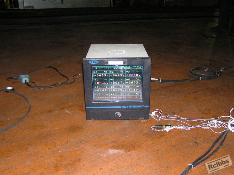

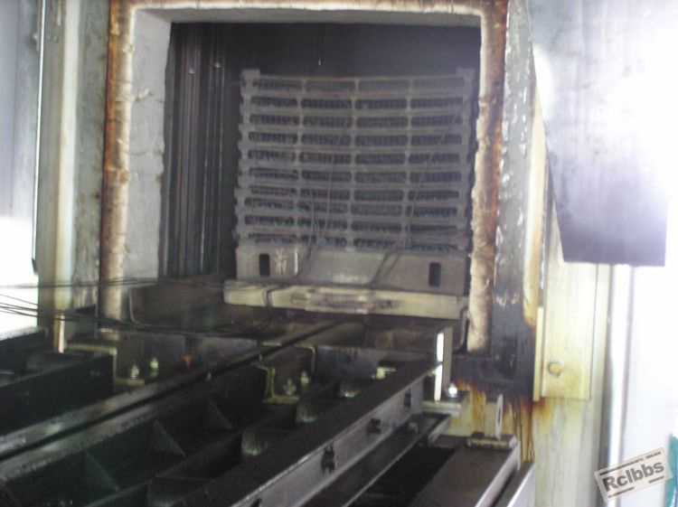

发表于 2011-3-24 17:21:59 | 显示全部楼层
找到多年前的图片,大家看一下
说明一下:我们为了温度更加真实,一般采用废料填充的料盘,重量和实际装炉量相当;偶也不直接暴漏在炉气中。

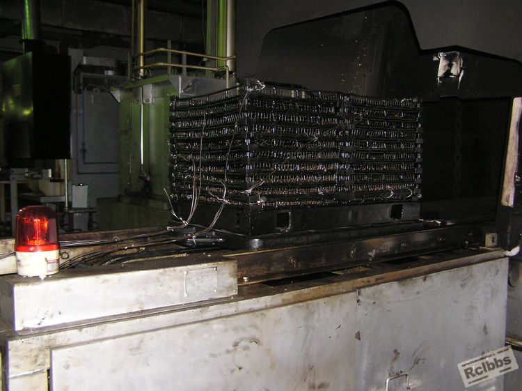

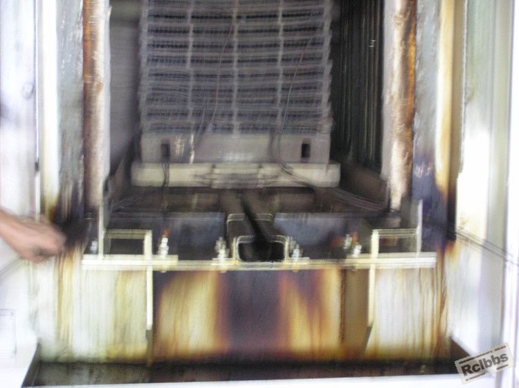

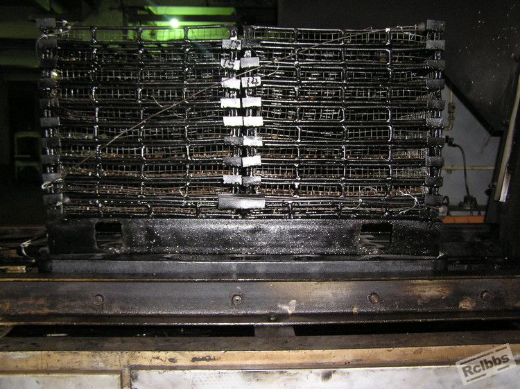

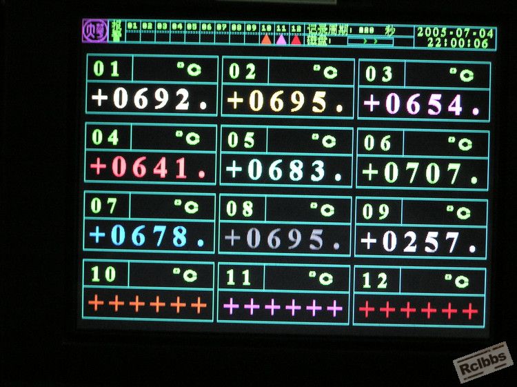

发表于 2011-3-24 17:36:14 | 显示全部楼层
还有一张其他时间的照片
