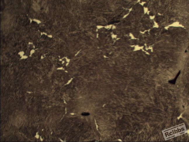

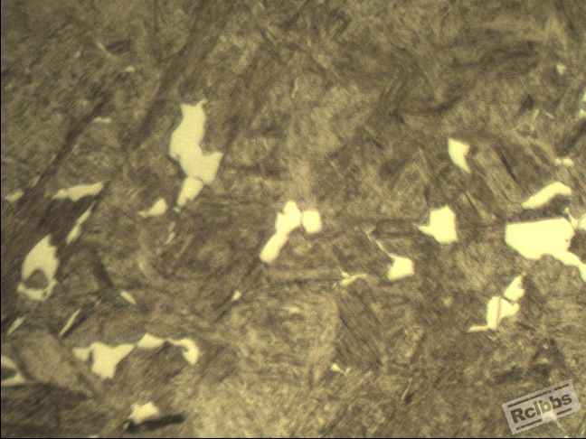

发表于 2014-11-11 13:47:24 | 显示全部楼层
这个照片应该是析出铁素体,铁素体呈块状和条状沿晶界分布。

发表于 2016-5-19 10:34:19 | 显示全部楼层
第二张图中的上面的块状更像未融,而下面的延晶界析出
