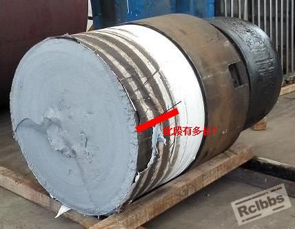

[求助] 42CrMo卷板机上辊断裂,帮忙找一下裂纹源。有数据更新

前辈好,辊子全长3610,断裂部位位于一端约900处,并不在辊子中心,且也不在主驱动的那端。
请再核对一下,断裂部位距离该辊工作时的工作应力最大载荷处(仅限辊面部分)具体还有多少距离?等结果中-------

 楼主| 发表于 2015-1-20 10:27:54 | 显示全部楼层
西渡高速钢 发表于 2015-1-20 09:50
请再核对一下,断裂部位距离该辊工作时的工作应力最大载荷处(仅限辊面部分)具体还有多少距离?等结果中 ...
1000mm

发表于 2015-1-20 11:55:45 | 显示全部楼层
距离所卷板材的边界有1000mm?看样子,照片很能误导人喔!再看看行不?

 楼主| 发表于 2015-1-20 12:03:55 | 显示全部楼层
是离辊子中心1000mm,不是辊子的中心部位受力最大吗?

发表于 2015-1-20 13:00:47 | 显示全部楼层
这个轴到底是铸件还是锻件呢,如果是铸件,氢脆导致开裂的可能性极小

发表于 2015-1-20 13:01:14 | 显示全部楼层

 楼主| 发表于 2015-1-20 14:41:20 | 显示全部楼层
锻件。

 楼主| 发表于 2015-1-20 14:41:51 | 显示全部楼层
约900mm。

发表于 2015-1-20 15:27:03 | 显示全部楼层
如果是锻件,那根据UT结果,应该是白点导致的开裂
签到天数: 199 天
发表于 2015-1-20 15:28:50 | 显示全部楼层
如果是锻件,根据UT结果,应该是白点
签到天数: 199 天
发表于 2015-1-20 15:30:16 | 显示全部楼层
如果是锻件,根据UT结果,应该是白点

 楼主| 发表于 2015-1-20 16:01:21 | 显示全部楼层
a04133980695 发表于 2015-1-20 15:30
如果是锻件,根据UT结果,应该是白点
想咨询一下:如何证明内部是白点?

发表于 2015-1-20 23:28:09 | 显示全部楼层
如果是铸件,内部有很多疏松,氢气有很多位置可以析出,不至于形成白点。如果是锻件,在高温下氢气溶入钢中,锻造后致密度高了,疏松得以消除。室温下氢气重新析出成为白点,形成内裂纹。

 楼主| 发表于 2015-3-30 14:21:04 | 显示全部楼层
RE: 42CrMo卷板机上辊断裂,帮忙找一下裂纹源。有数据更新!
实验数据更新,希望听到您的高见。

发表于 2015-3-30 16:04:15 | 显示全部楼层
hovely 发表于 2015-1-4 14:01
好的,我竟快落实UT。另外想问一下,从断口看,是内裂引起的吗?
5楼的观点您怎么看
根据断口,不是白点------------------------------

发表于 2015-3-30 22:25:42 | 显示全部楼层
件4-3-2-1是氢脆不是白点
