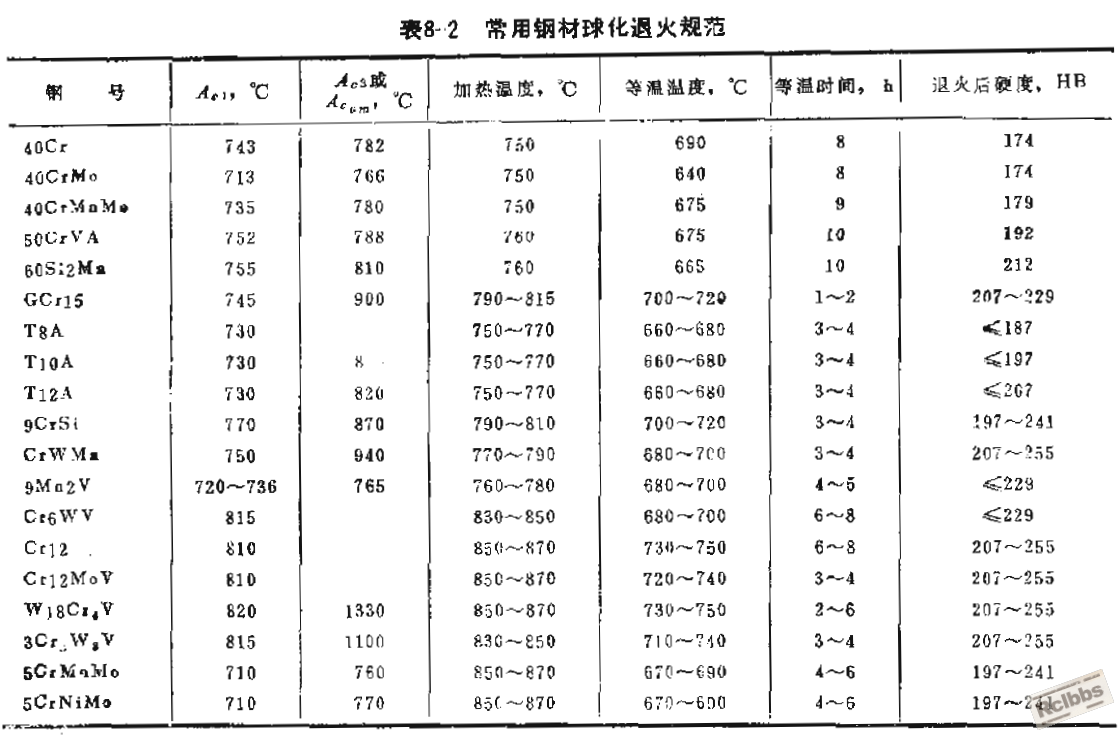

发表于 2015-8-10 18:08:34 | 显示全部楼层
w.w.100 发表于 2015-8-9 17:47
1.球化是渗碳体相的球状化。
2.珠光体是一种两相混合物。
3.球化的动力是不同状态间的能差。
          下面的截图来自老孤的教科书《钢铁热处理》(高等专科学校使用教材,安正昆主编,高等教育出版社,1985),和你提供的差不多

发表于 2015-8-11 00:00:44 | 显示全部楼层
孤鸿踏雪 发表于 2015-8-10 18:08
下面的截图来自老孤的教科书《钢铁热处理》(高等专科学校使用教材,安正昆主编,高等教育出版 ...
杨工好,看到您早年教科书中的球化退火的工艺参数即处理结果。使我考虑两个问题:
      1.首先补充说明,以前关于40Cr钢的球化问题,我没否定它可以用球化退火工艺处理(在双相区加热后等温处理)。
      2.在双相区加热后等温处理,最大的问题是处理结果(球化体组织中的铁素体含量,决定其评级结果)取决于原始组织中的铁素体含量。时而为了避免球化后组织中铁素体超标,必须先正火,然后球化退火。我建议的奥氏体化加热,其目的就是为了把正火与球化退火合并为一序。
     3.中碳合金结构钢的球化不是铁素体球化,而是珠光体球化,更确切地说是珠光体中的渗碳体球化。奥氏体化加热铁素体消失不影响球化核心问题,球化核心是加热后冷却过程产生的珠光体中的渗碳体。
     4.关于结构钢冷镦、冷挤等需要提高其工艺性所需的原始组织为球化体(珠光体+数量不等的铁素体,根据铁素体多少分为六级),为此创新工艺不断呈现,其中等温退火就是其一。
参与人数 1热处理币 +20 贡献值 +20 收起 理由
热火 + 20 + 20 感谢支持!
