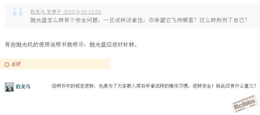

伯龙马 发表于 2015-9-18 12:02
抛光盘怎么转有个安全问题,一旦试样没拿住,你希望它飞向哪里?怎么转别伤了自己?逆时针转试样放在 ...
不管顺转逆转,习惯了,不影响制样质量,也安全。
但右手拿样在盘的右边抛光,符合人体工程学,所以逆转是约定俗成的行业规则。
如果一个公司的金相与外界没啥交流,你右手拿样在盘的左边抛光,不会有人说短论长。
如果你要与外界交流,不管是你去别的公司,还是别的公司的人到你那里,彼此都会不习惯,会影响制样质量。
因为,磨抛时,样品应在盘的中心至边缘移动,而中心与边缘的线速度不同,受的力不同,换了位置,手感就不同了。
还有,样品不同,抛光难度不同,不经镶嵌但要看表面的样、太大或太小的样,制样要难一些。

发表于 2015-9-20 17:14:37 | 显示全部楼层
MYG 发表于 2015-9-17 17:44
我经常去别的公司去和金相同行交流。
看到抛光盘顺时针转,就会产生“这里的金相有点山寨”的看法。
人家是左撇子,怎么改?
签到天数: 953 天
 楼主| 发表于 2015-9-20 19:31:34 | 显示全部楼层
秋天的风 发表于 2015-9-20 17:14
人家是左撇子,怎么改?
有五个公司,我都叫他们把顺转改成逆转,那些做金相的,都不是左撇子。
220V的抛光机,设定为逆转。
现在有的抛光机,有逆转按钮,也有顺转按钮,这是为了照顾左撇子。
