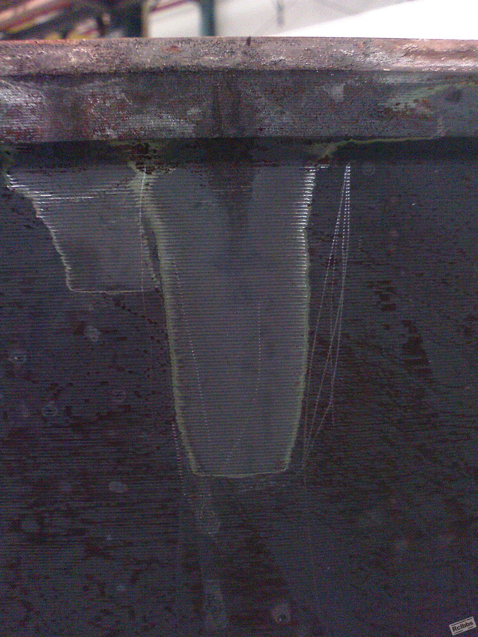

发表于 2010-11-18 01:22:44 | 显示全部楼层
接着我刚刚的问题,我们公司生产的大轴承,最近在接近防渗碳面附近发现了含碳量低的部位,经过酸洗发现异常亮白带,我看了渗碳+淬火+球化退火后的工件表面有些迹象,如下图
[img][/img]
发表于 2010-11-18 01:24:40 | 显示全部楼层
渗碳淬火+球化退火后工件表面异常迹象
渗碳淬火+球化退火后工件表面异常迹象
如图
发表于 2010-11-18 01:26:47 | 显示全部楼层
请帮忙分析这个痕迹的由来,及那绿色边缘是何物?照片中,最上部为防渗部位

 楼主| 发表于 2010-11-18 08:15:47 | 显示全部楼层
回复 79# 曾传良
    从图片和你的叙述上来看,应该是涂料发生高温流淌了,这个应该算是防渗碳工艺里比较严重的错误了,很容易造成零件报废。你也看了论文里有关防渗涂料高温稳定性的重要。建议你好好梳理一下防渗工艺,看看是哪个环节出问题了,如果工艺没问题,是涂料本身性能的问题应该考虑更换涂料了。
