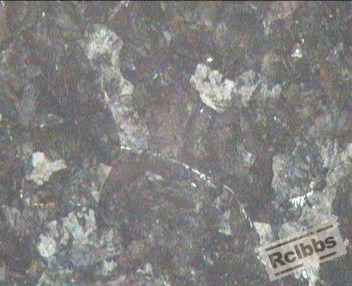

【概况】:油缸下支座正火后压校断裂,断裂率80%
【原因分析】:断口宏观形貌为脆断断口、材料为50Mn2,成分合格、金相组织为铸态组织(见附图)。
                    纠其最终原因是:公司正火线炉丝失效、温度没有达到正火温度,组织没有转变。这批零件刚好被漏检金相,导致发到校正工序。
【改进措施】:正火线修理并调试好,那批零件返热处理
【结论】:各个工序检查要及时到位、有问题及时报告。设备出现故障应该及时发现并处理好。
