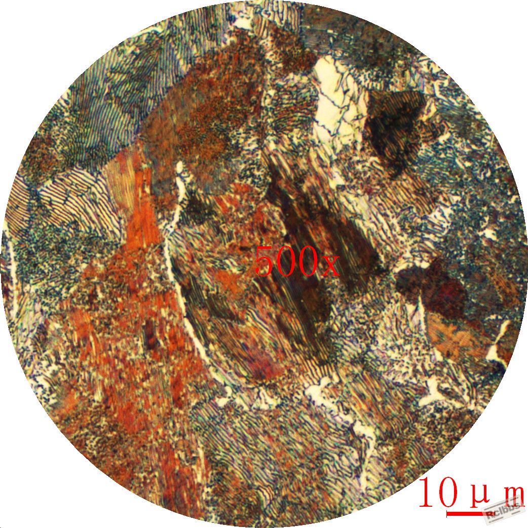

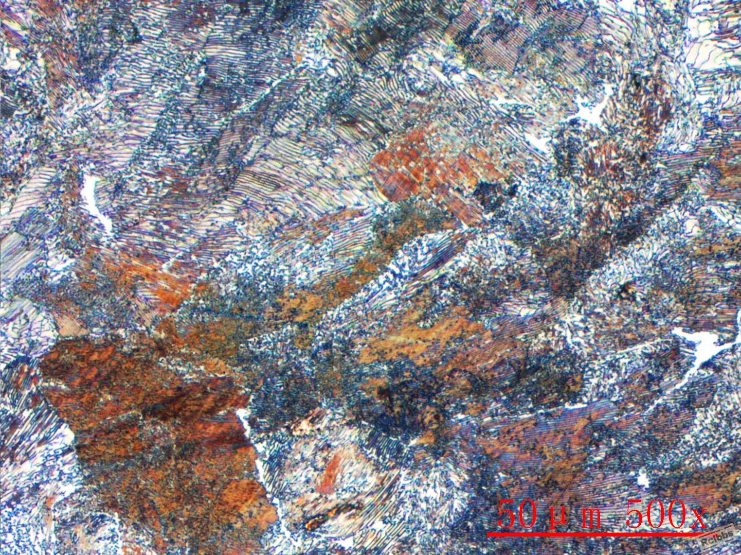

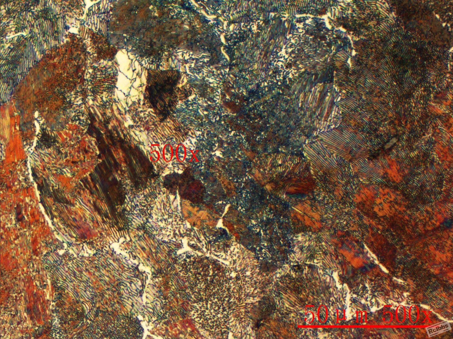

片状珠光体

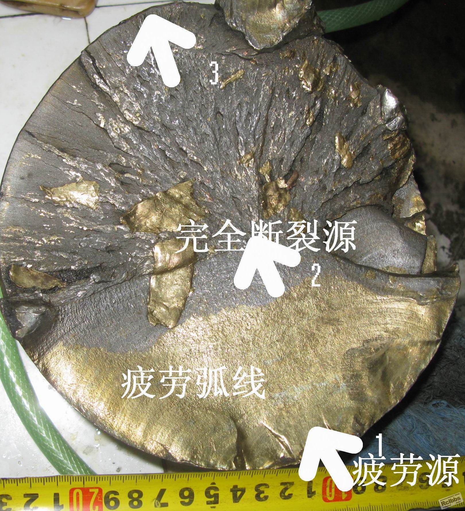

典型疲劳断口

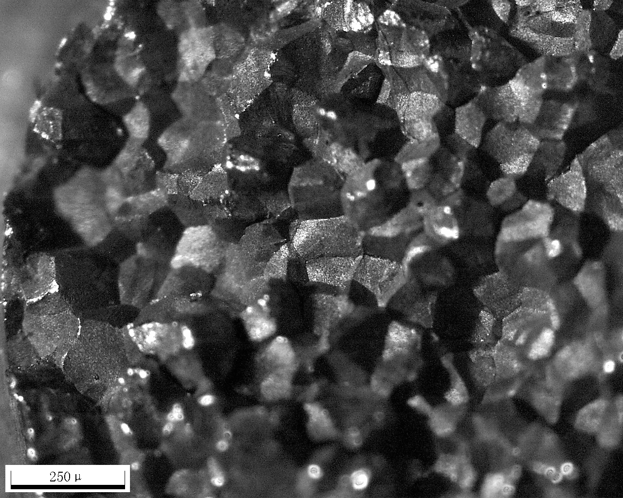

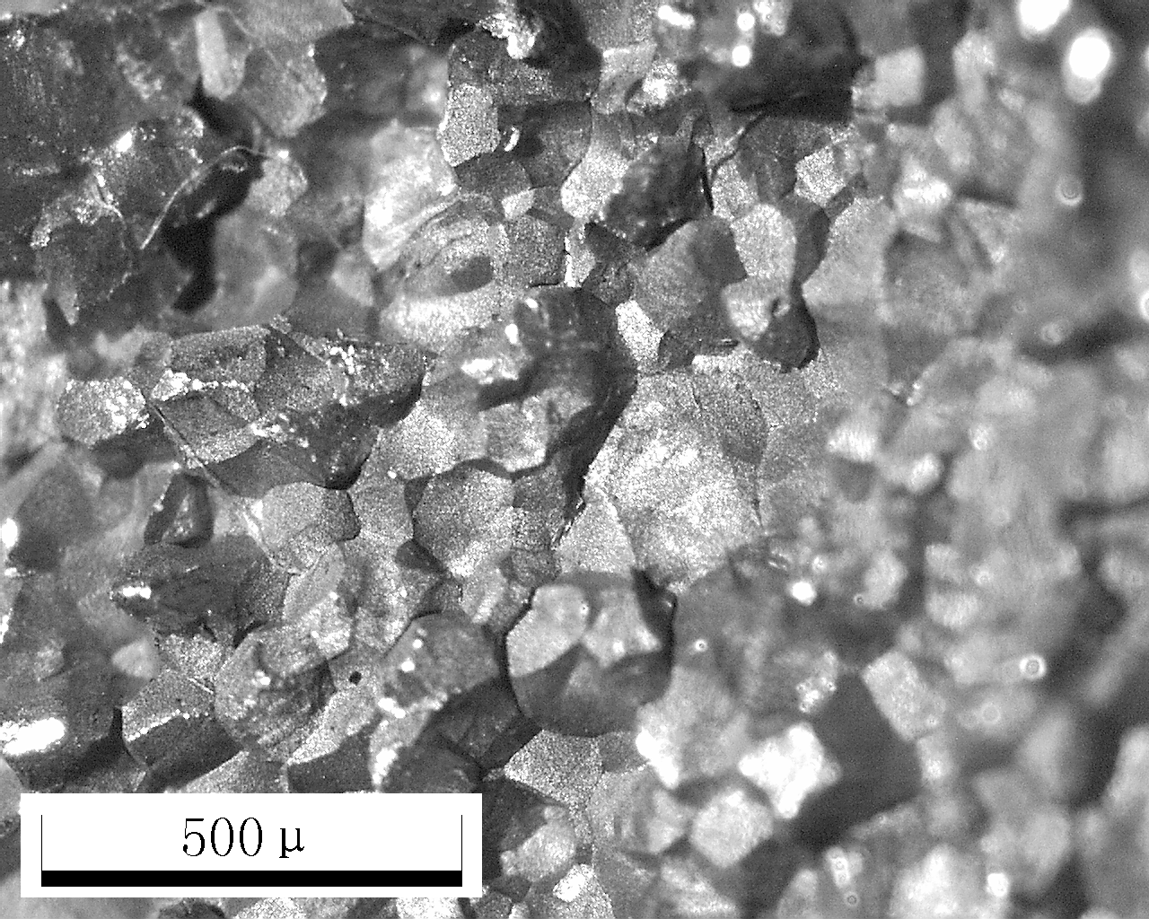

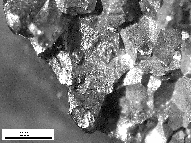

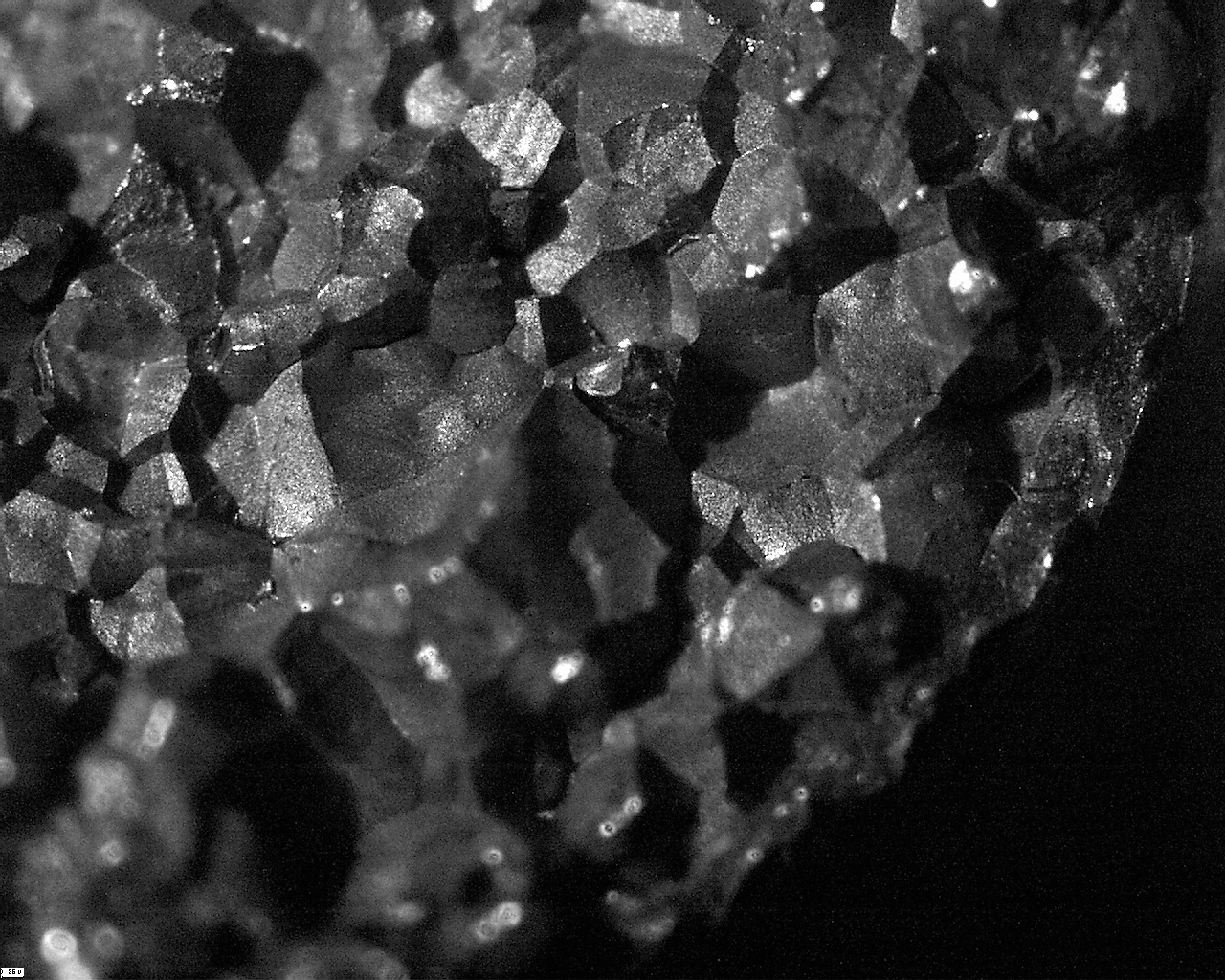

GH4033超温断口照片,颗粒状
GH4033超温断口照片,颗粒状 22(源头)-2.jpg 14-1.jpg [attachimg]91477[/][attachimg]91473[/]91471[/attachimg]

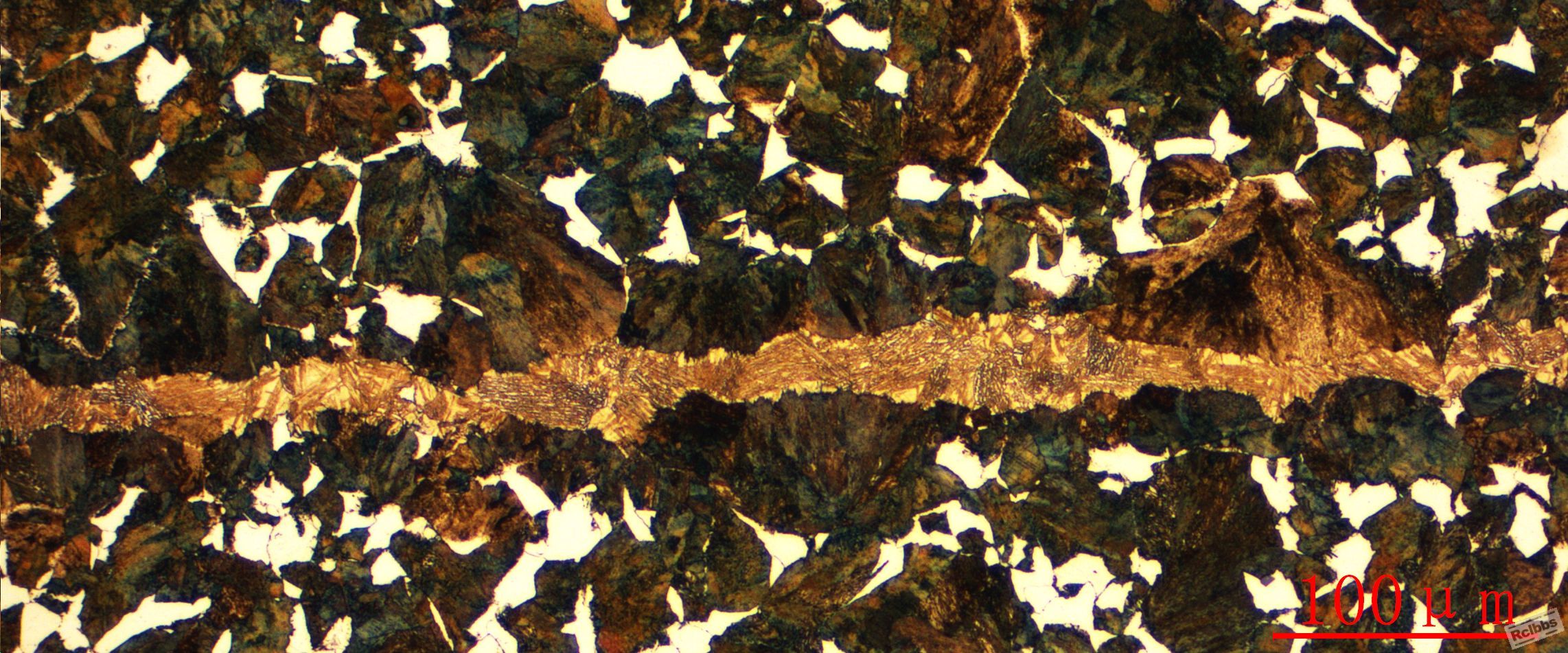

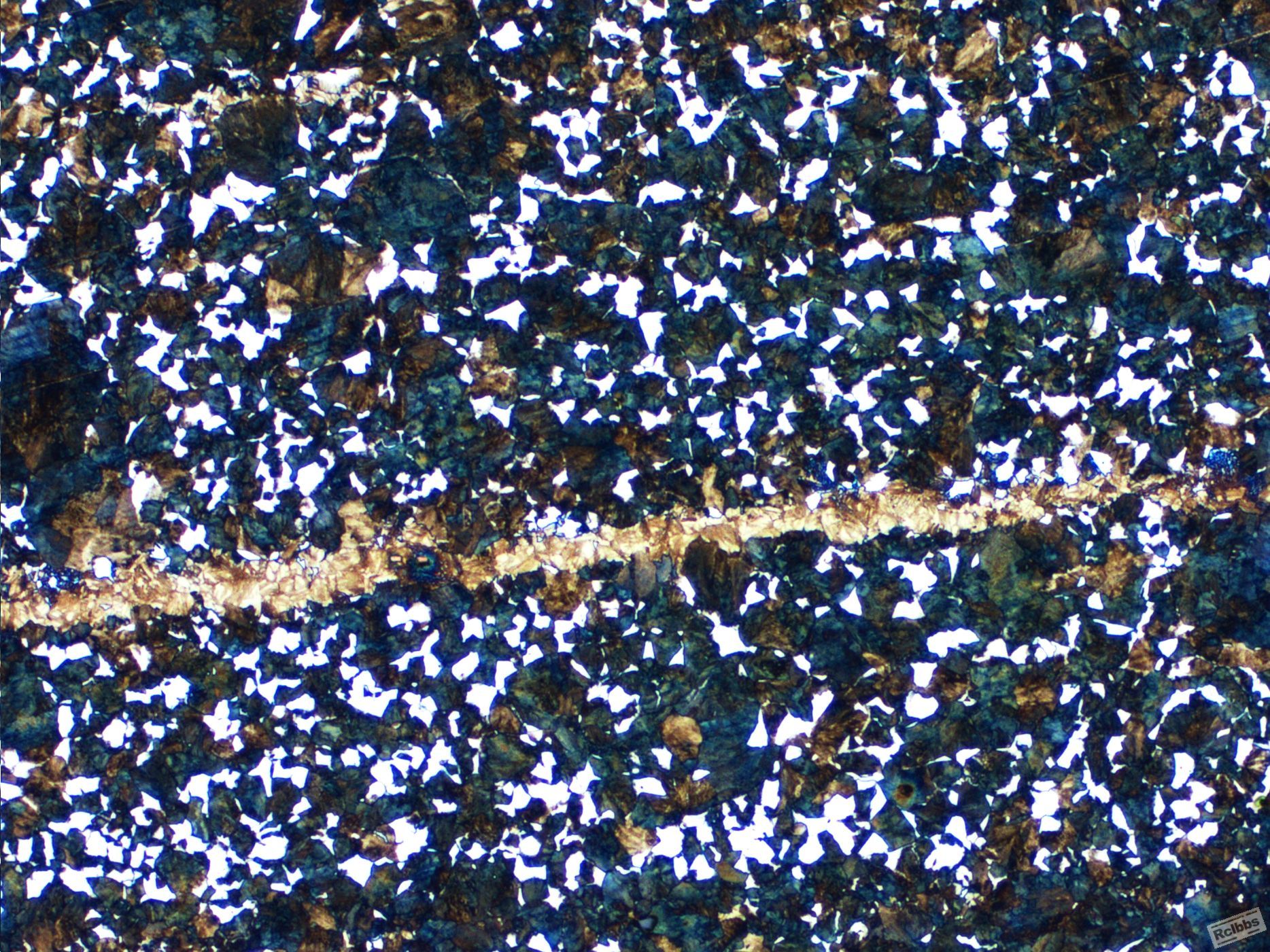

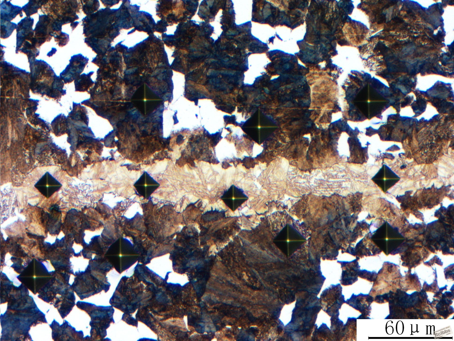

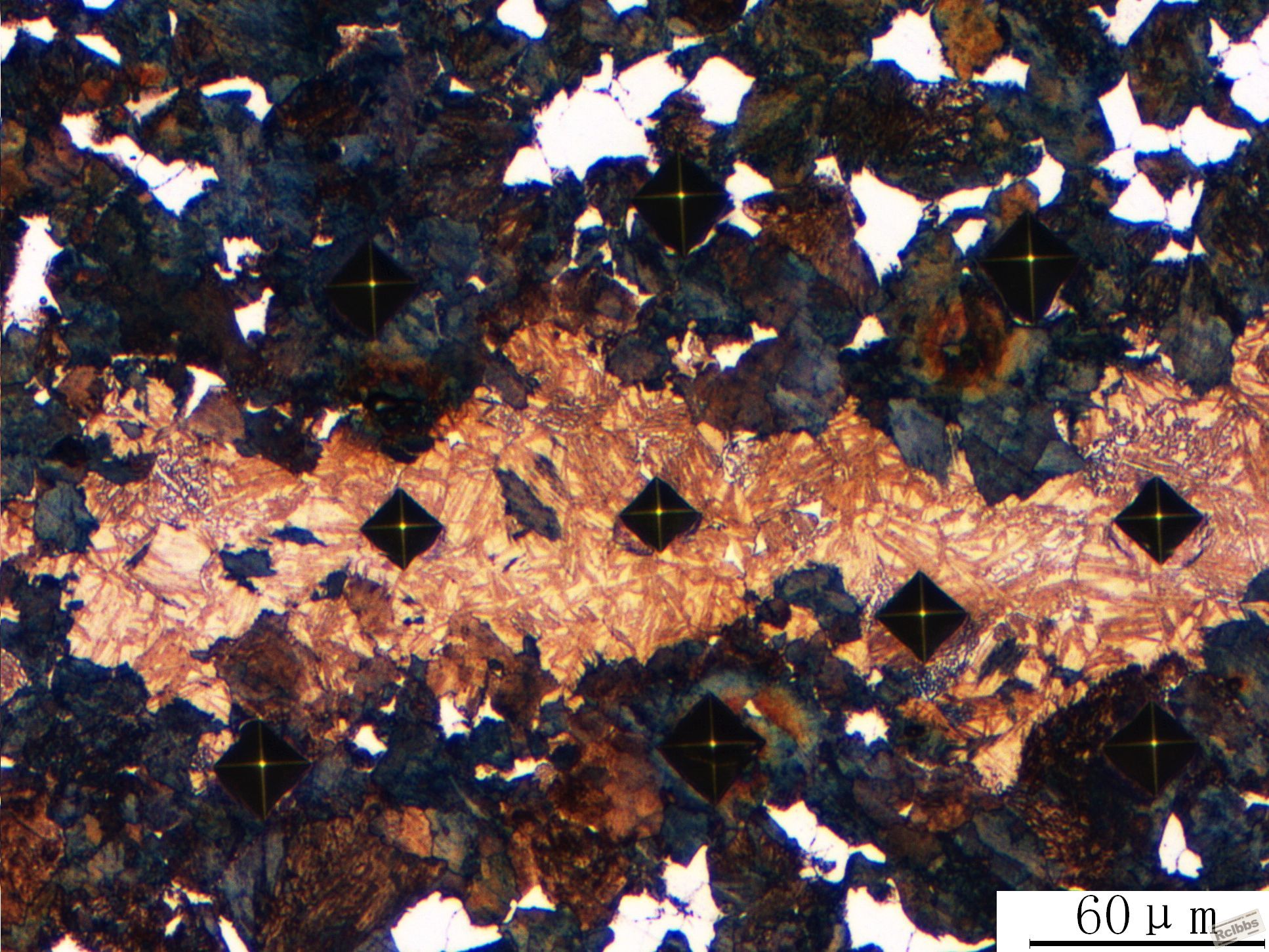

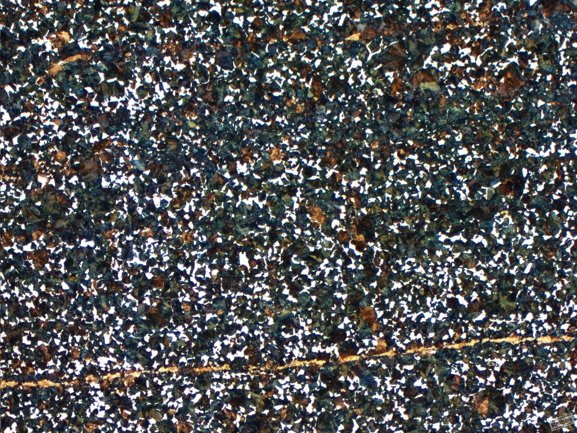

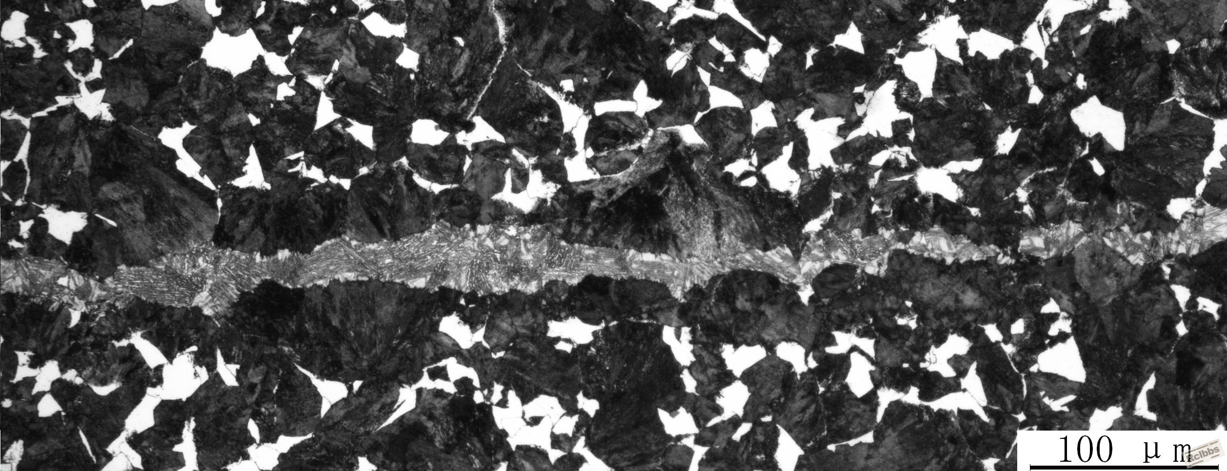

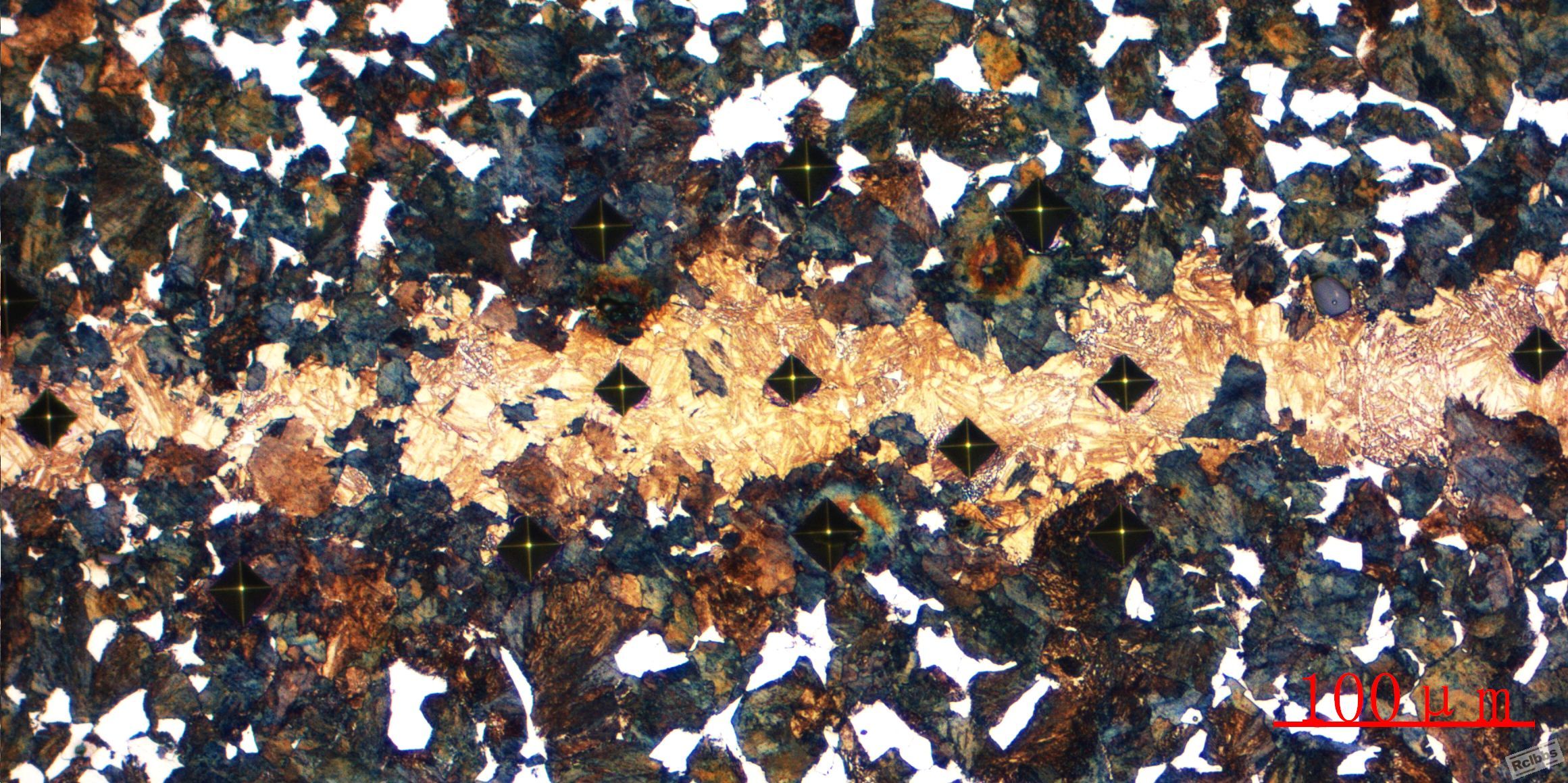

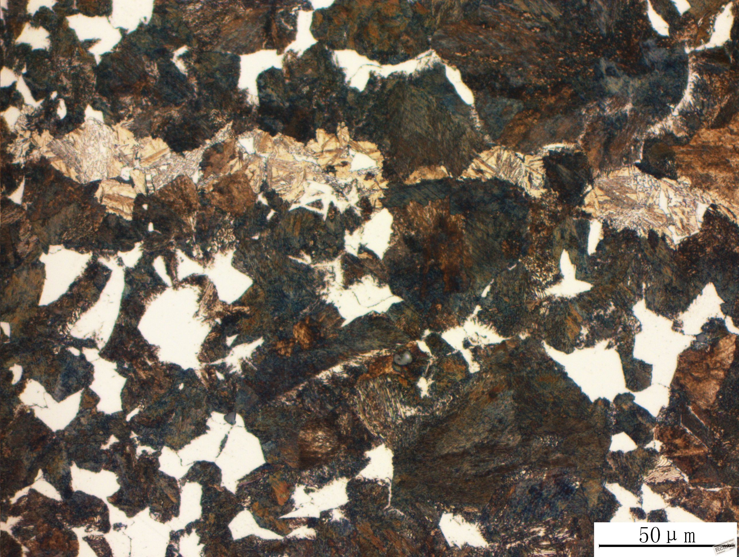

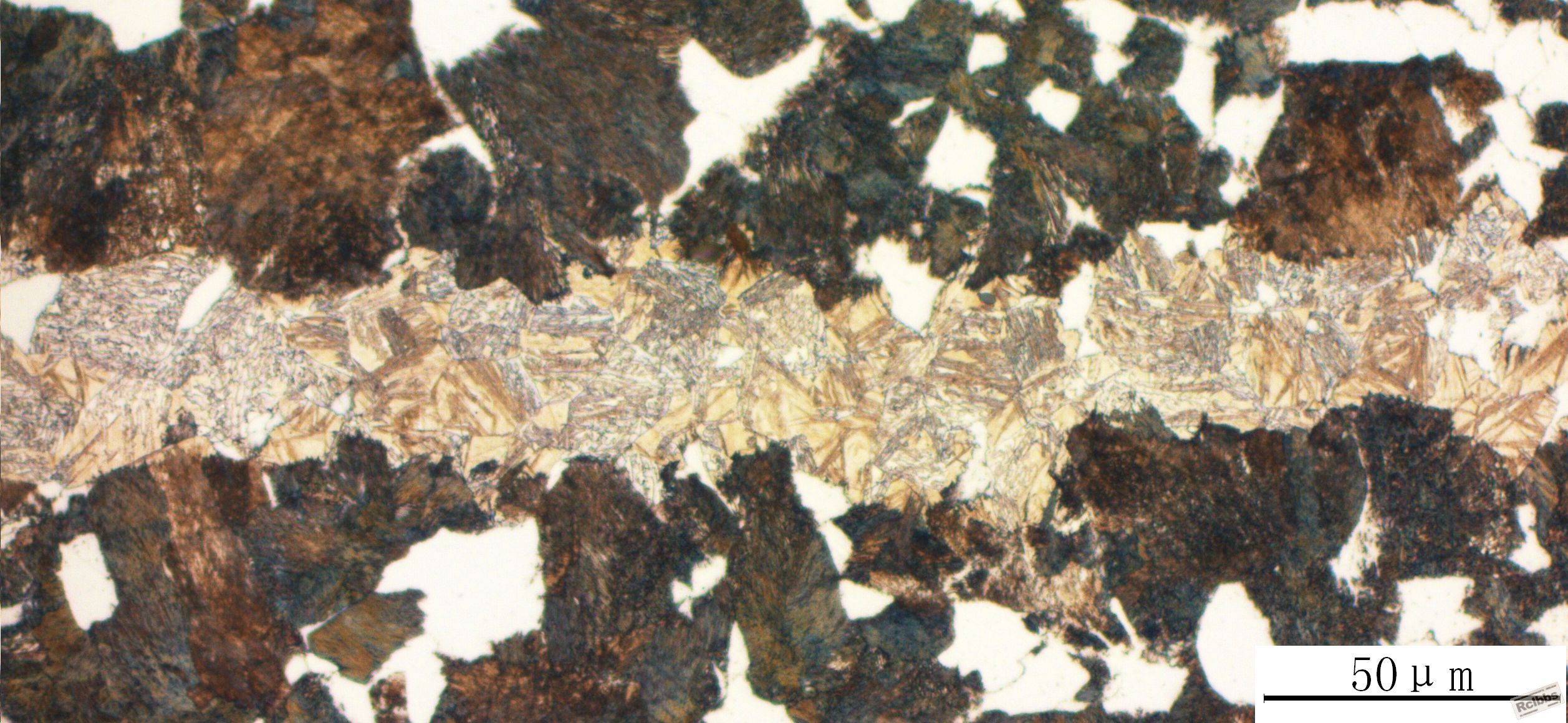

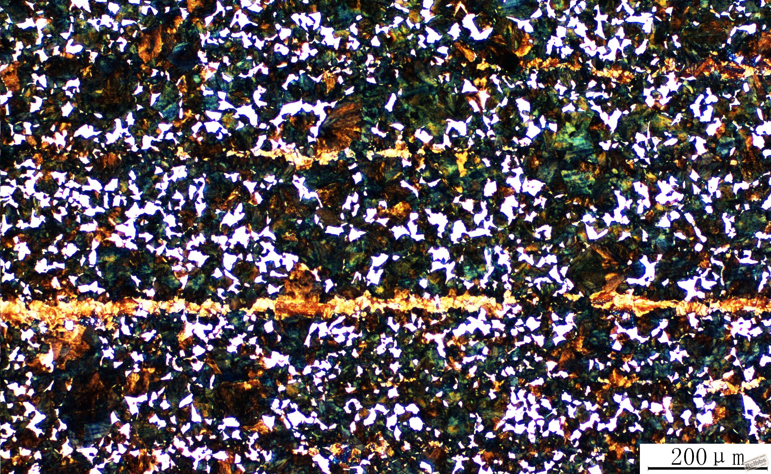

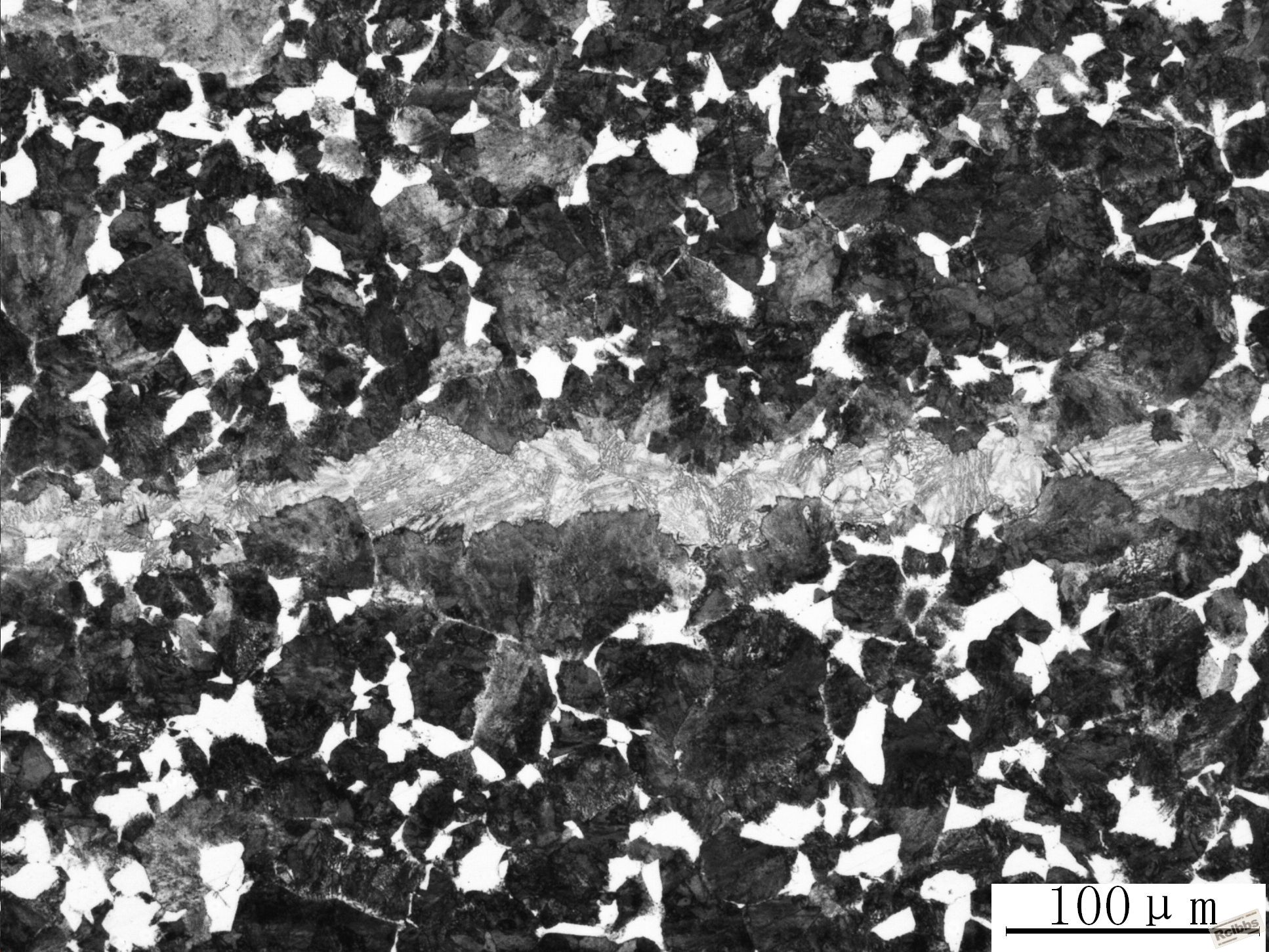

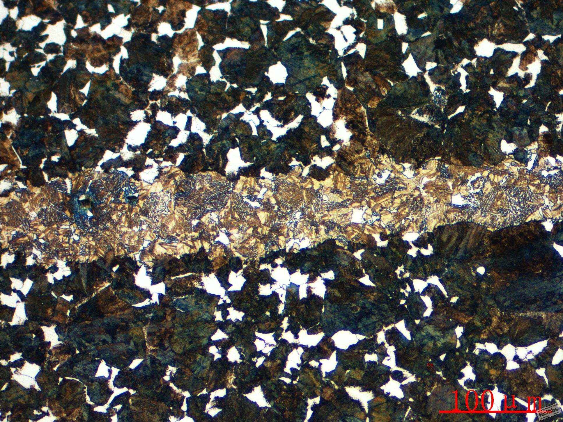

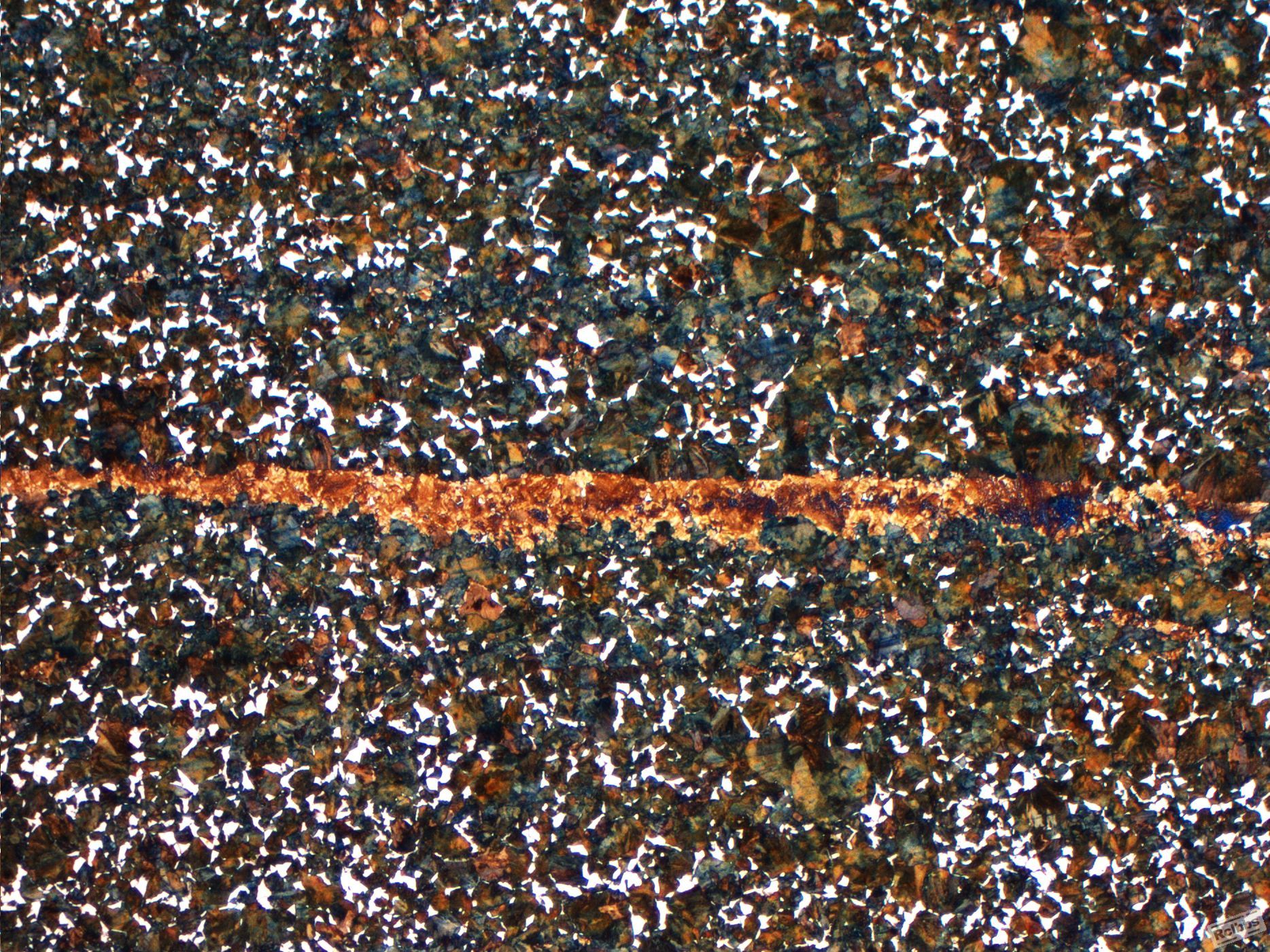

38CrMoAl偏析区,正火态组织

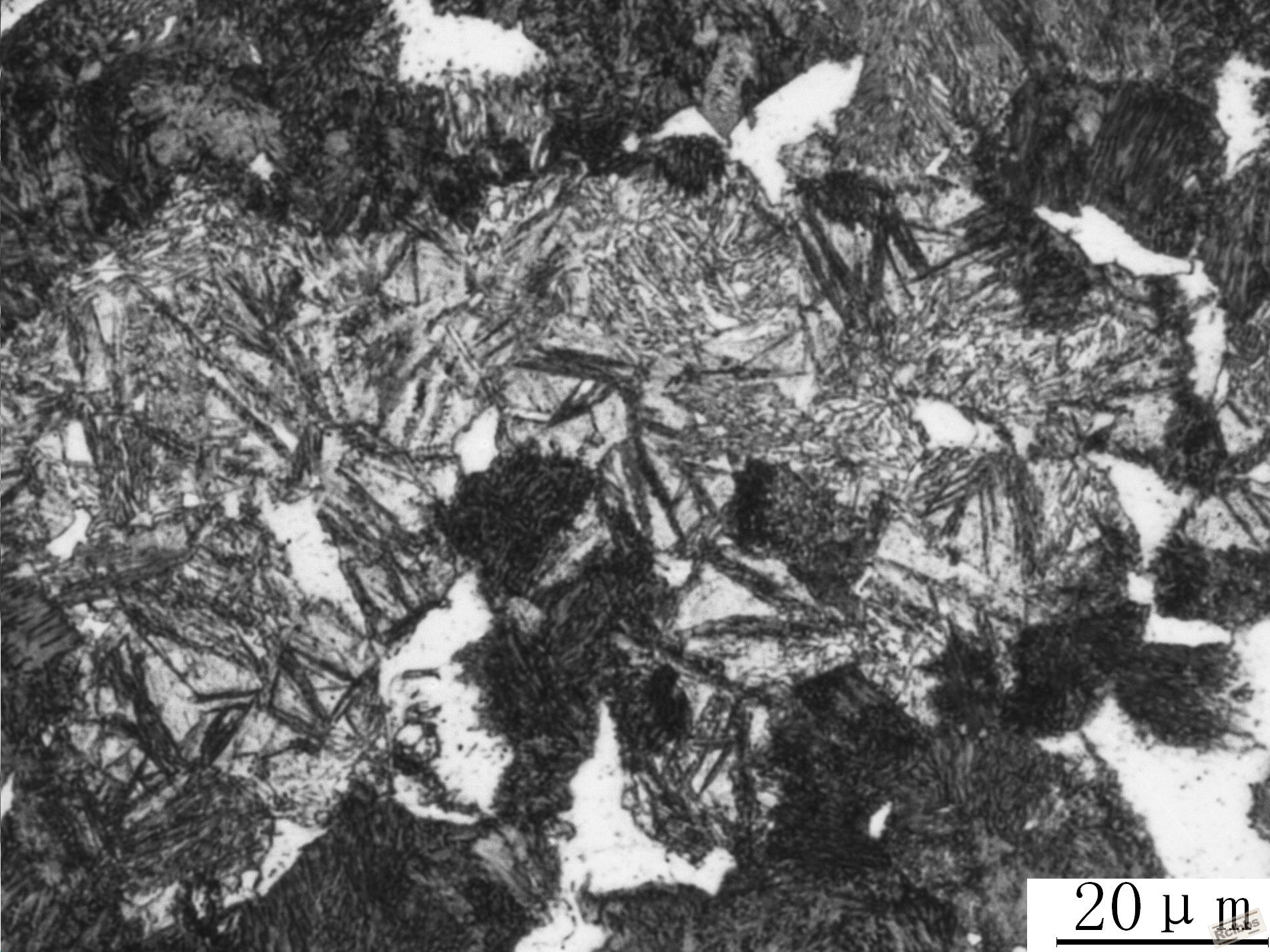

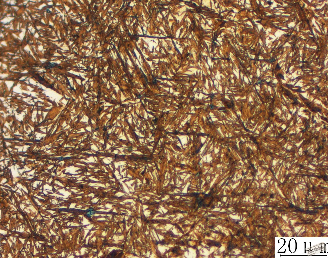

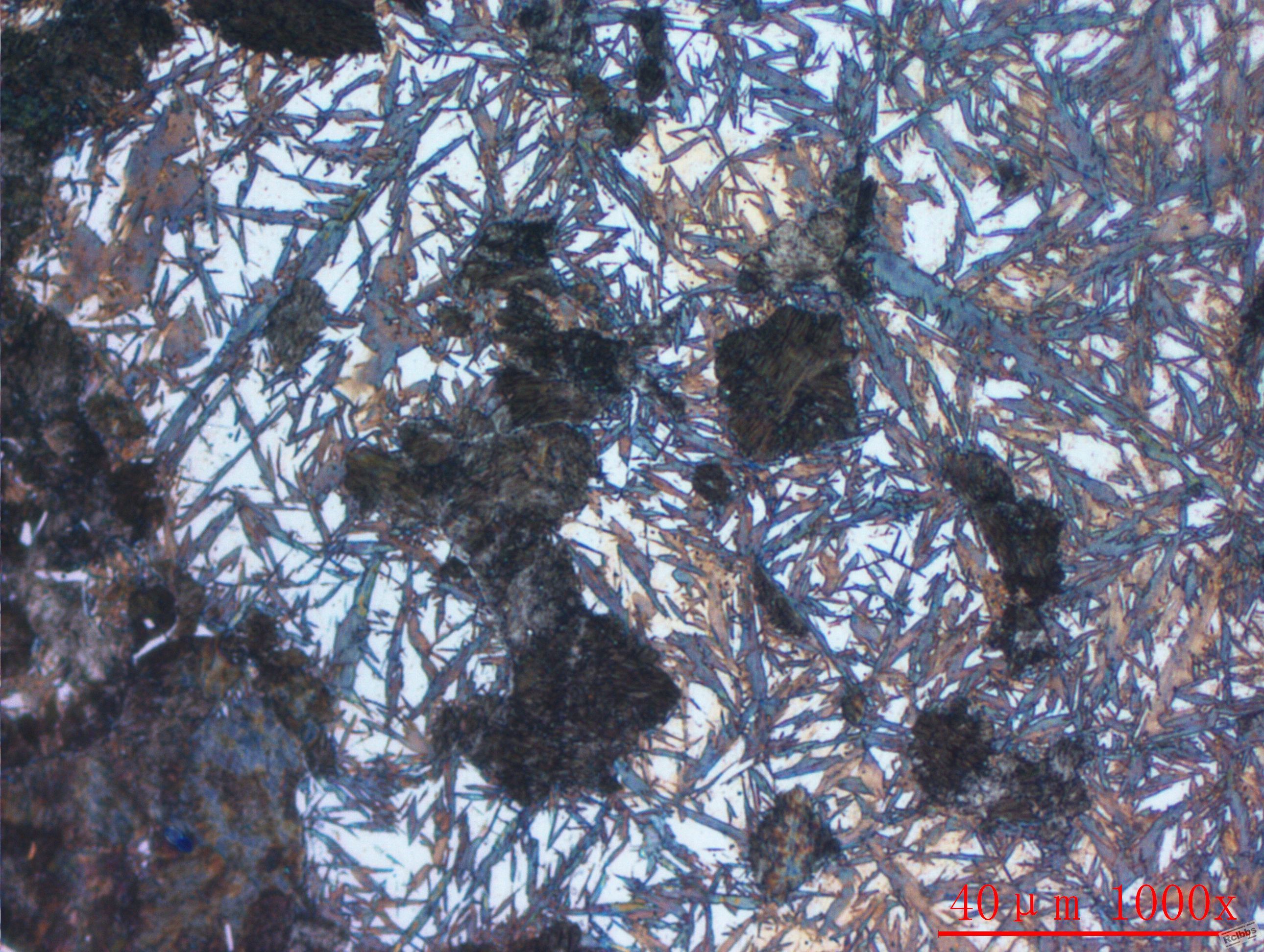

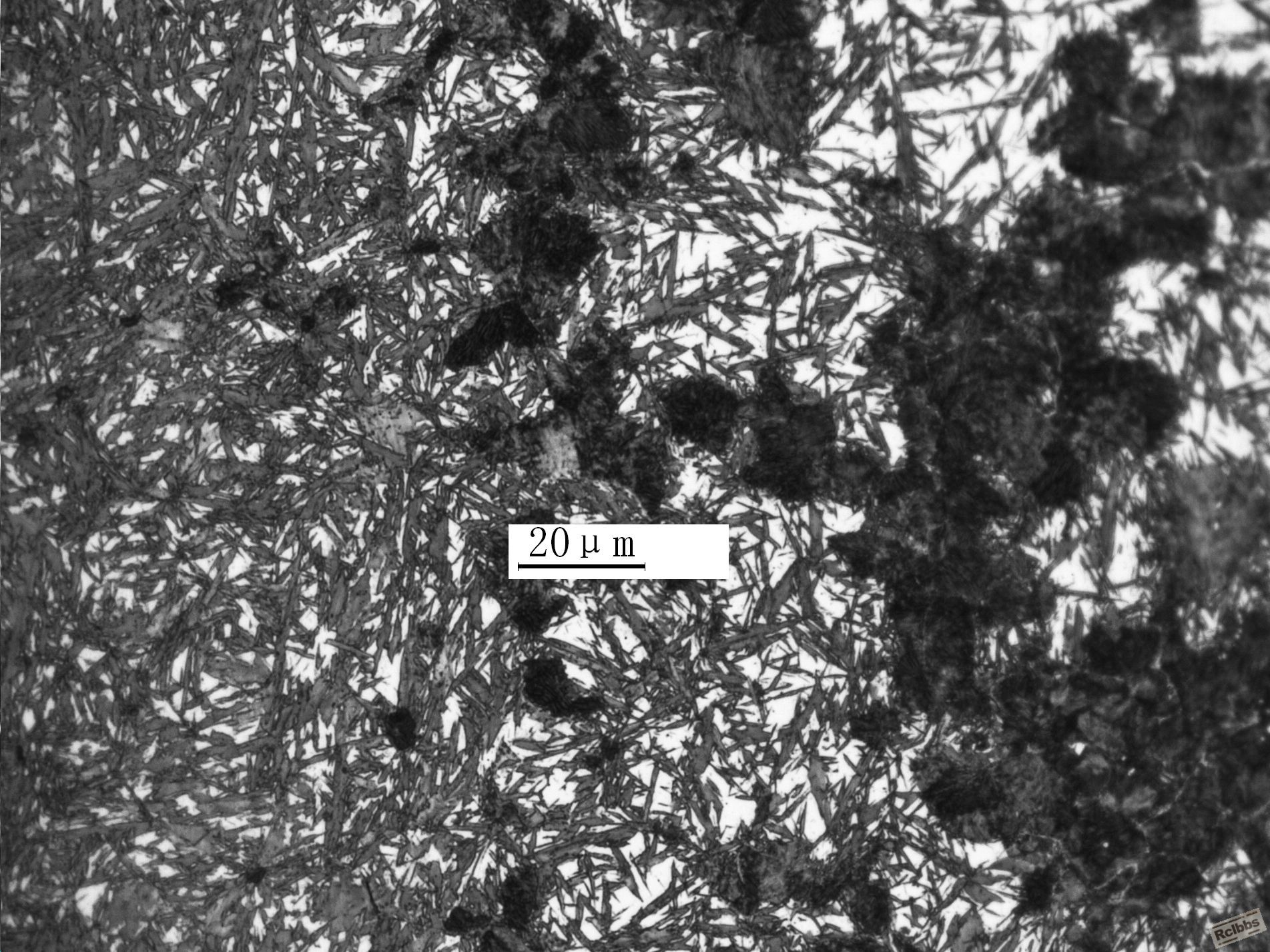

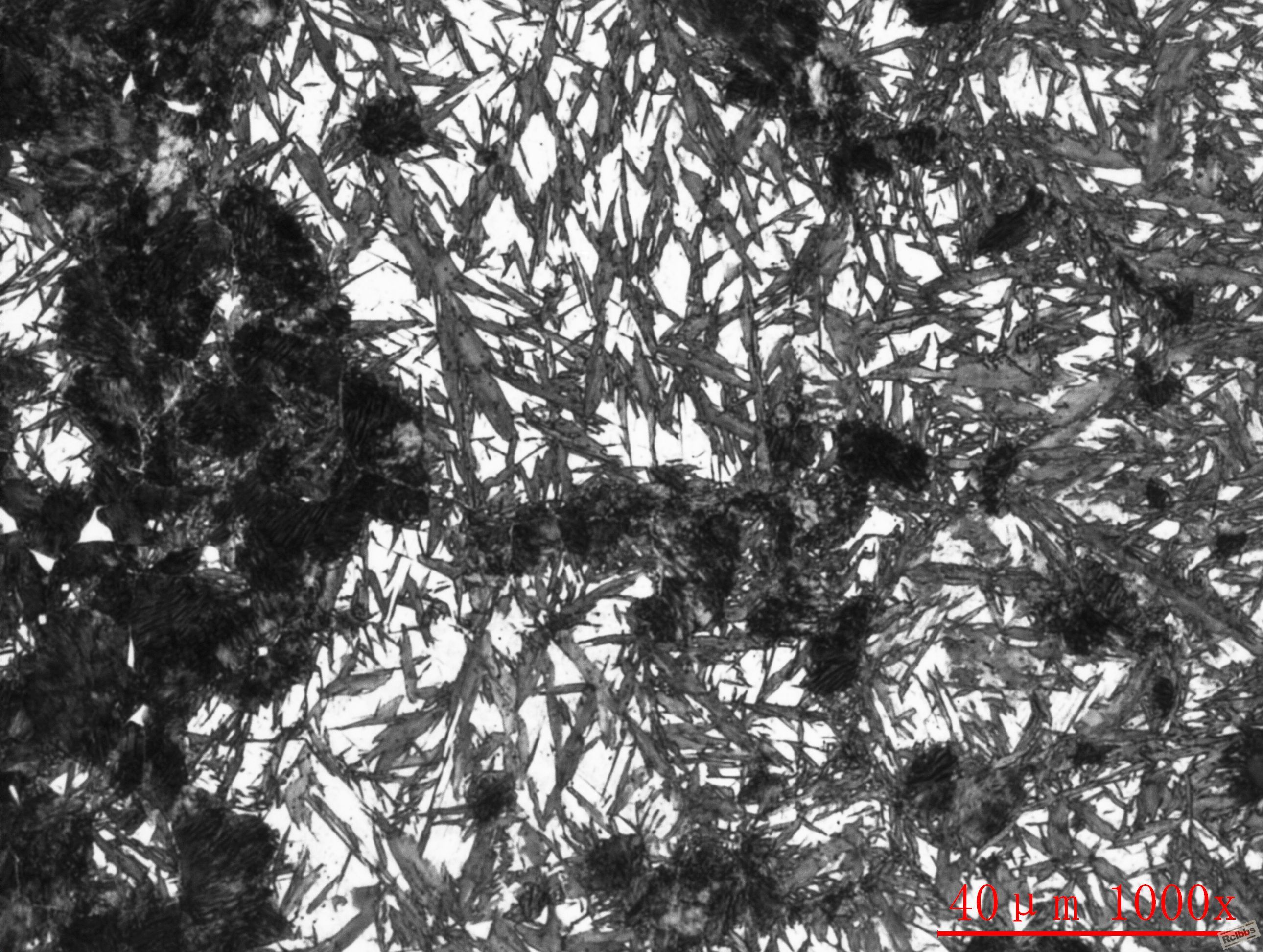

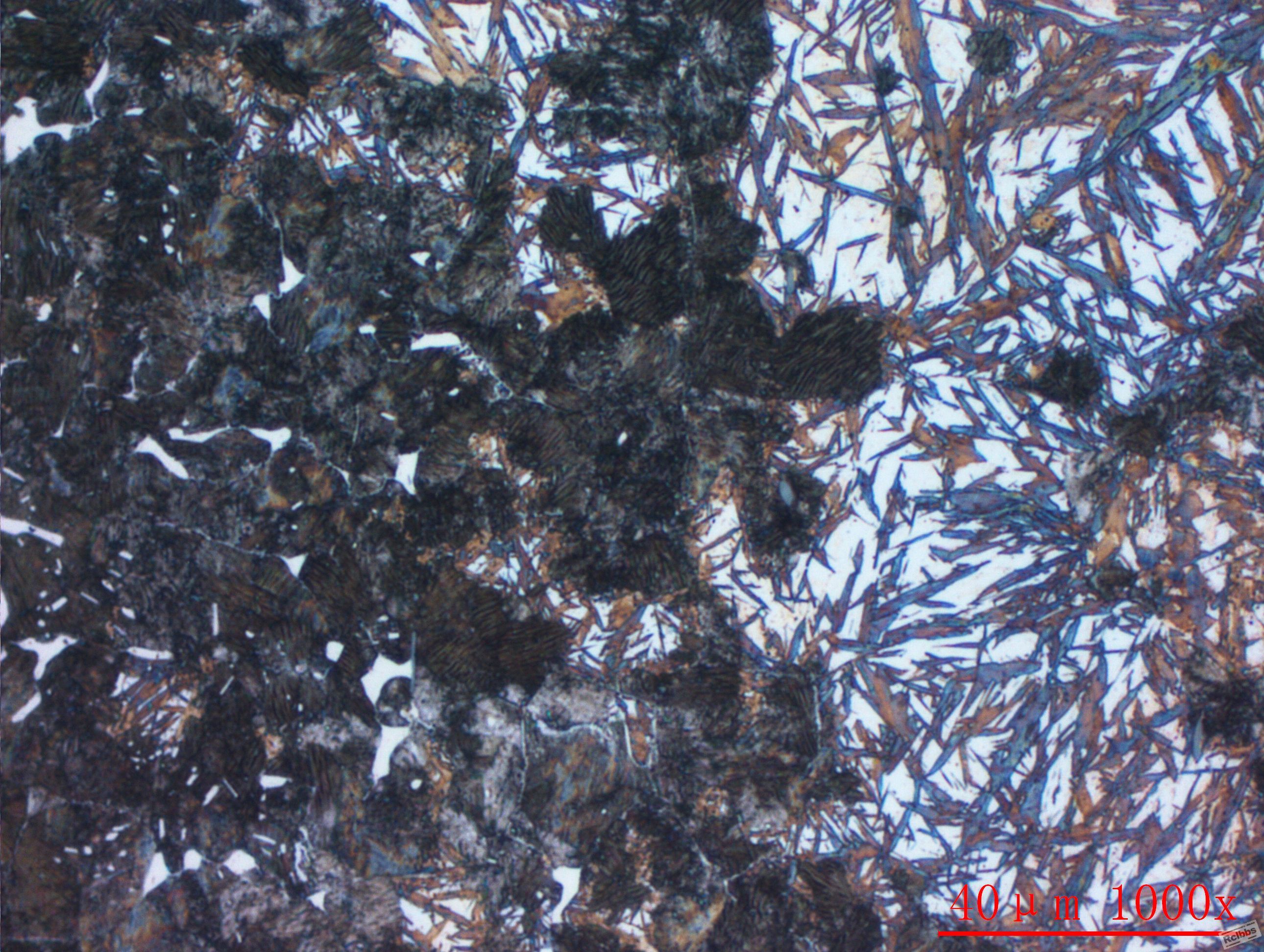

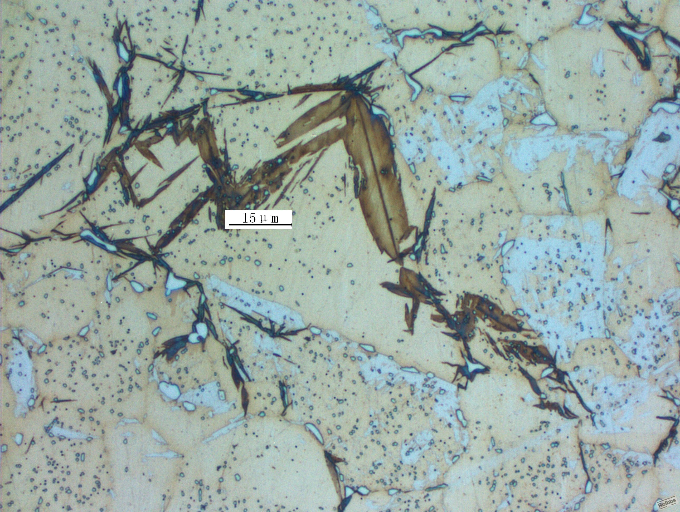

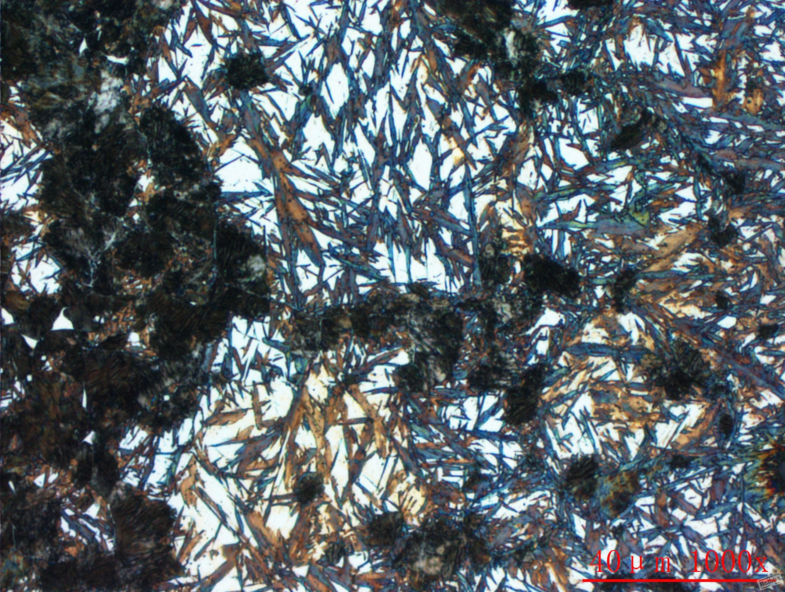

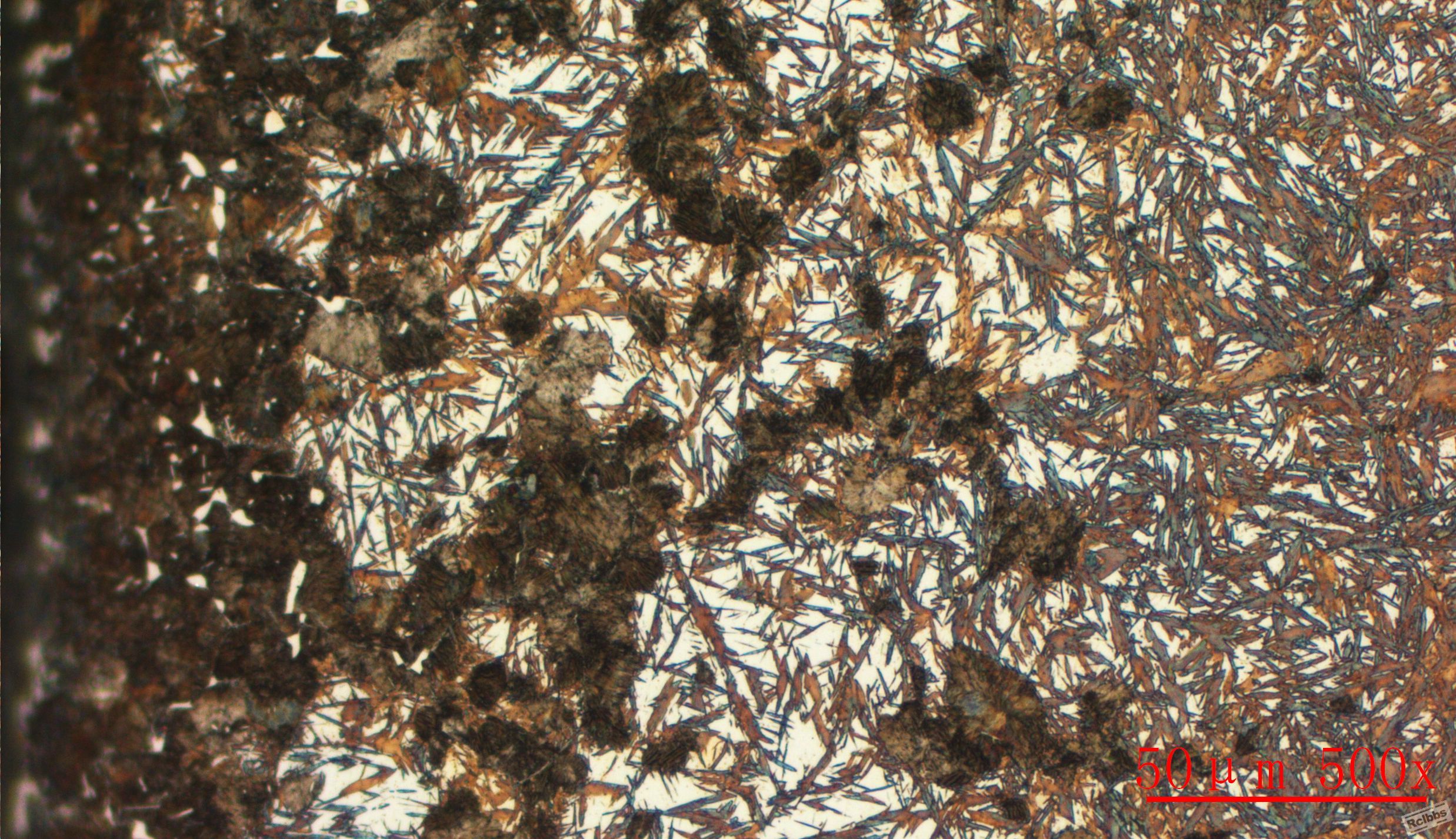

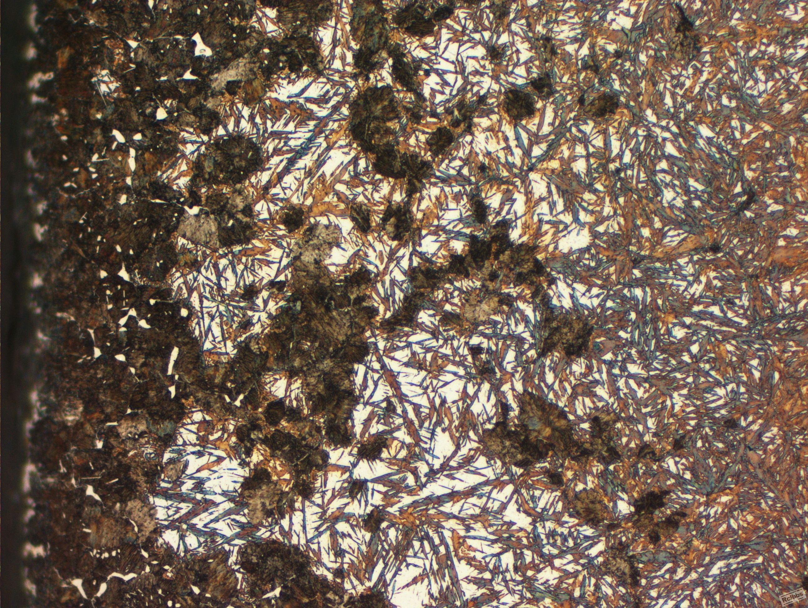

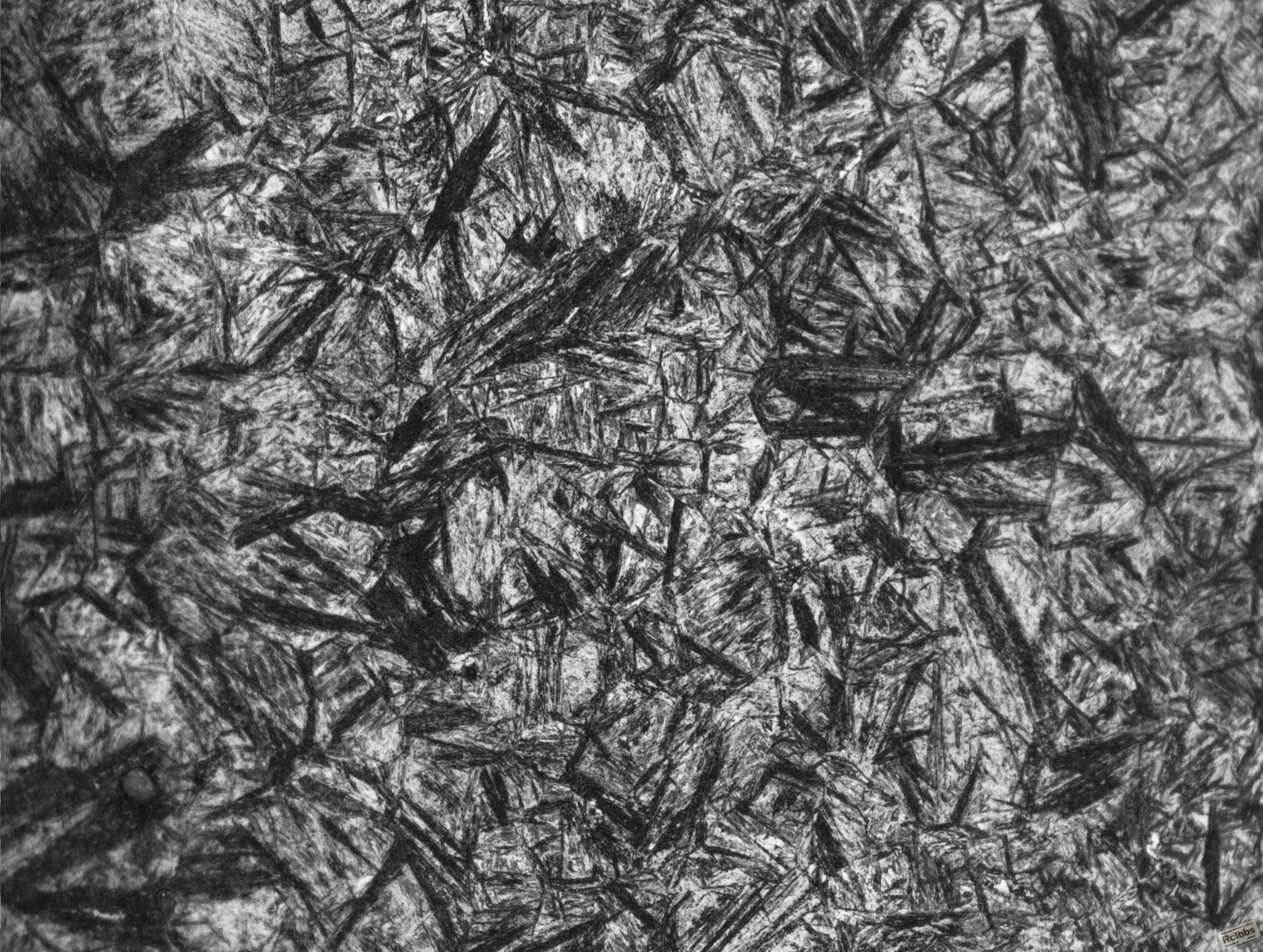

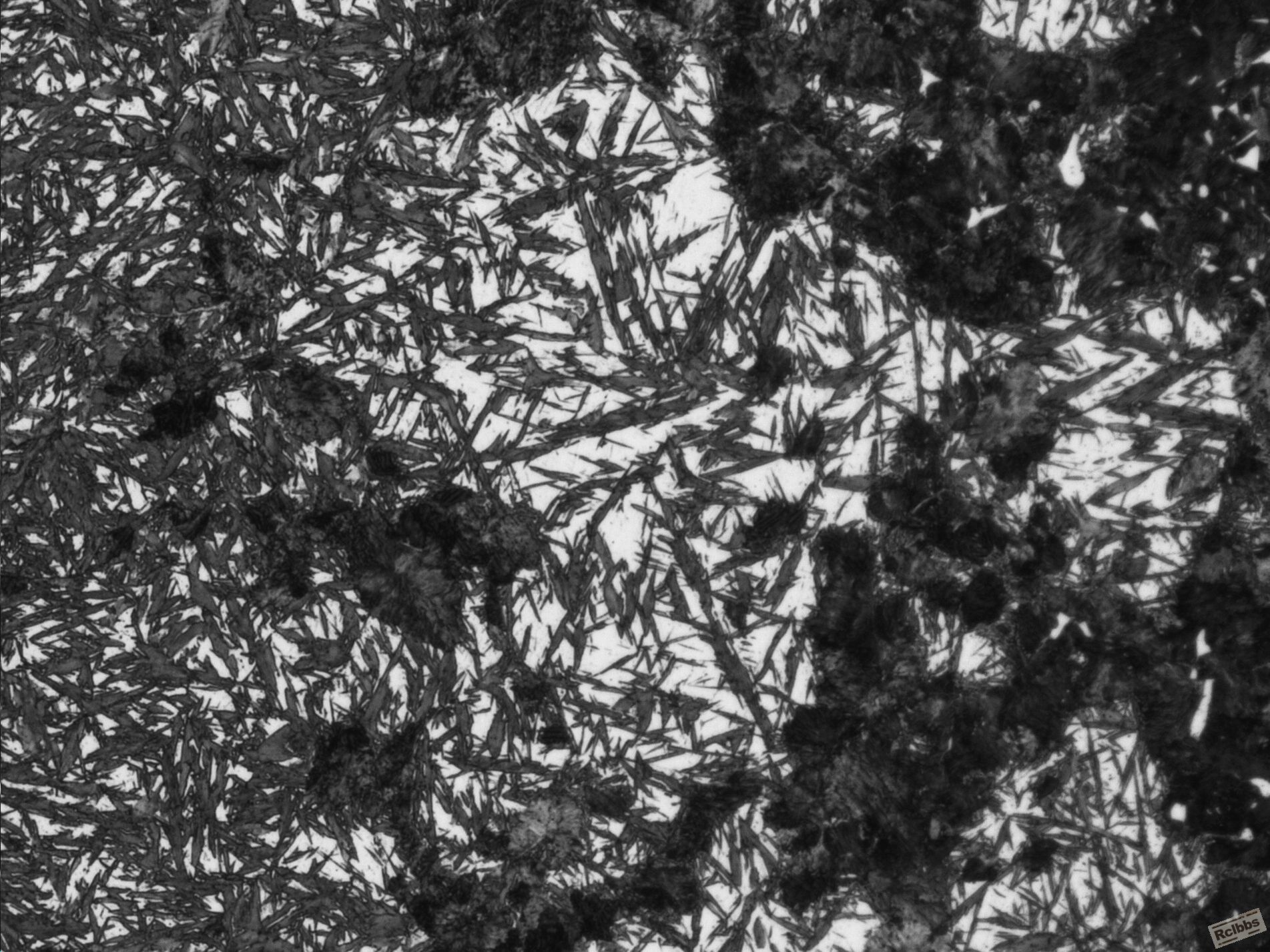

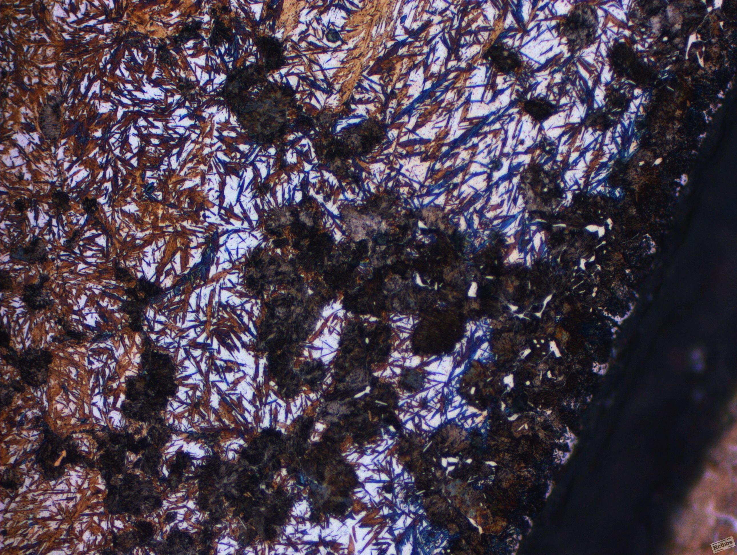

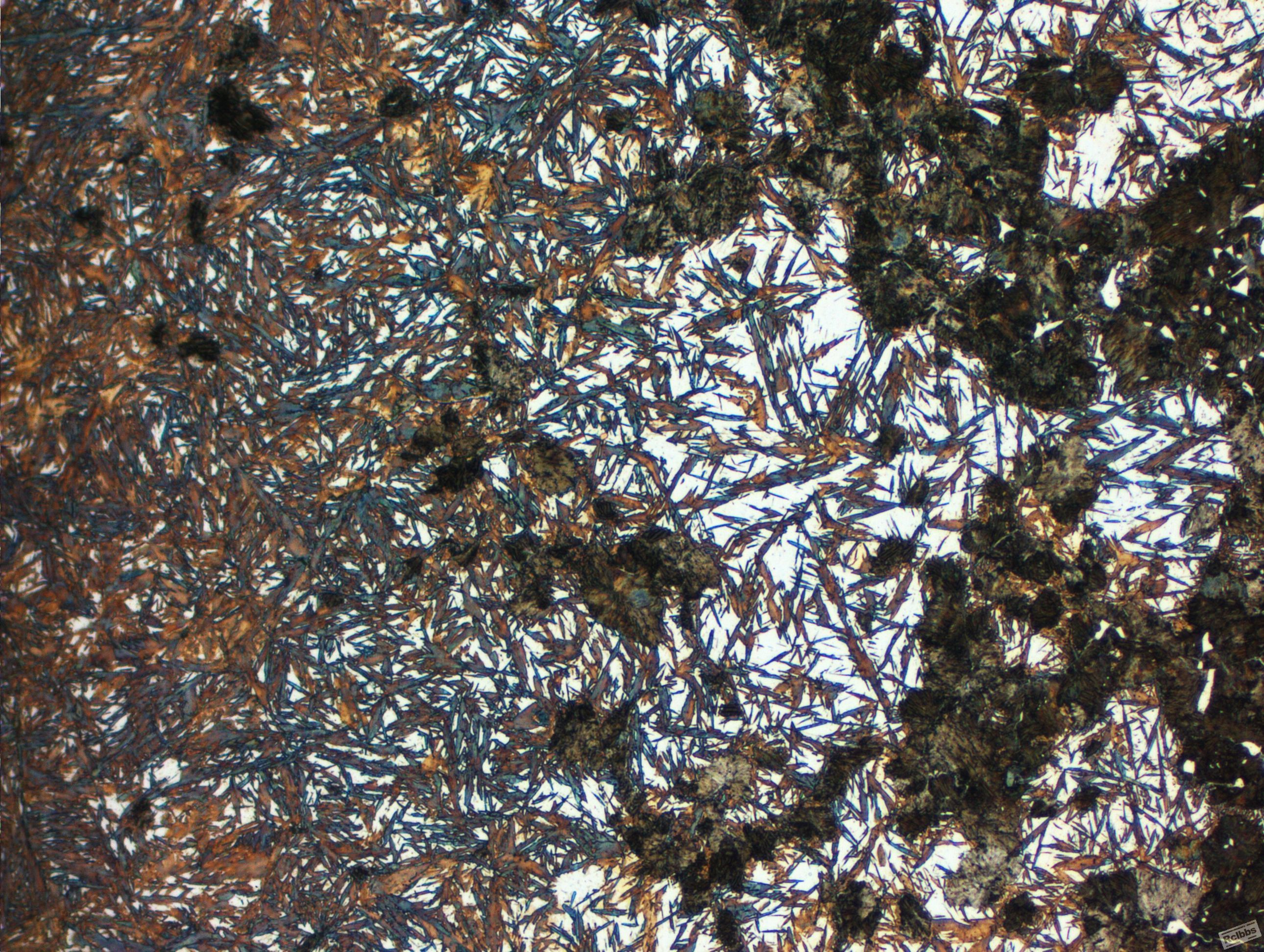

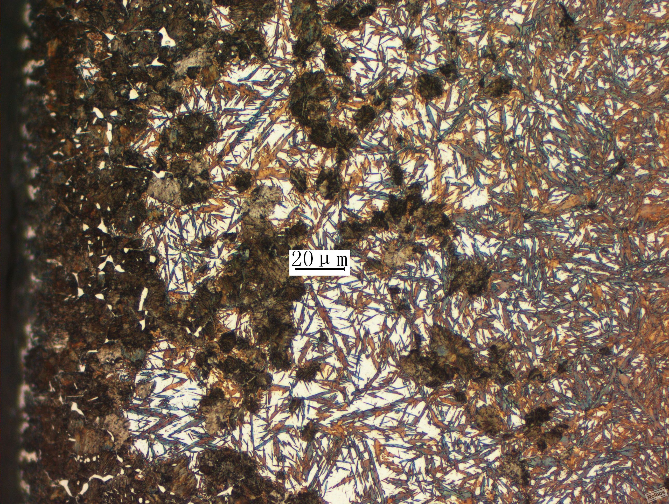

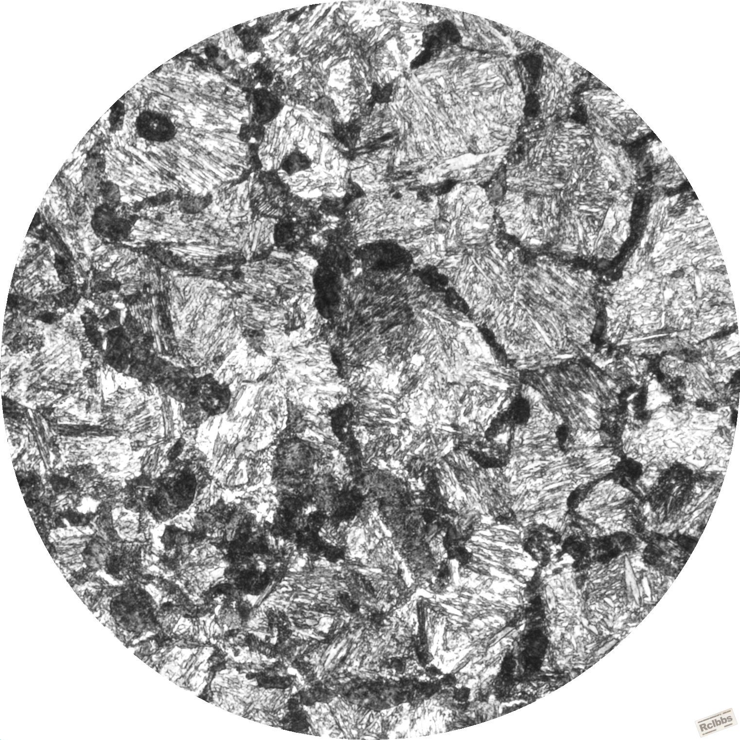

30CrMnSi渗碳缺陷照片 :过热 +碳势高,出现大块的碳化物,粗大马氏体 大量残余奥氏体,还析出石墨

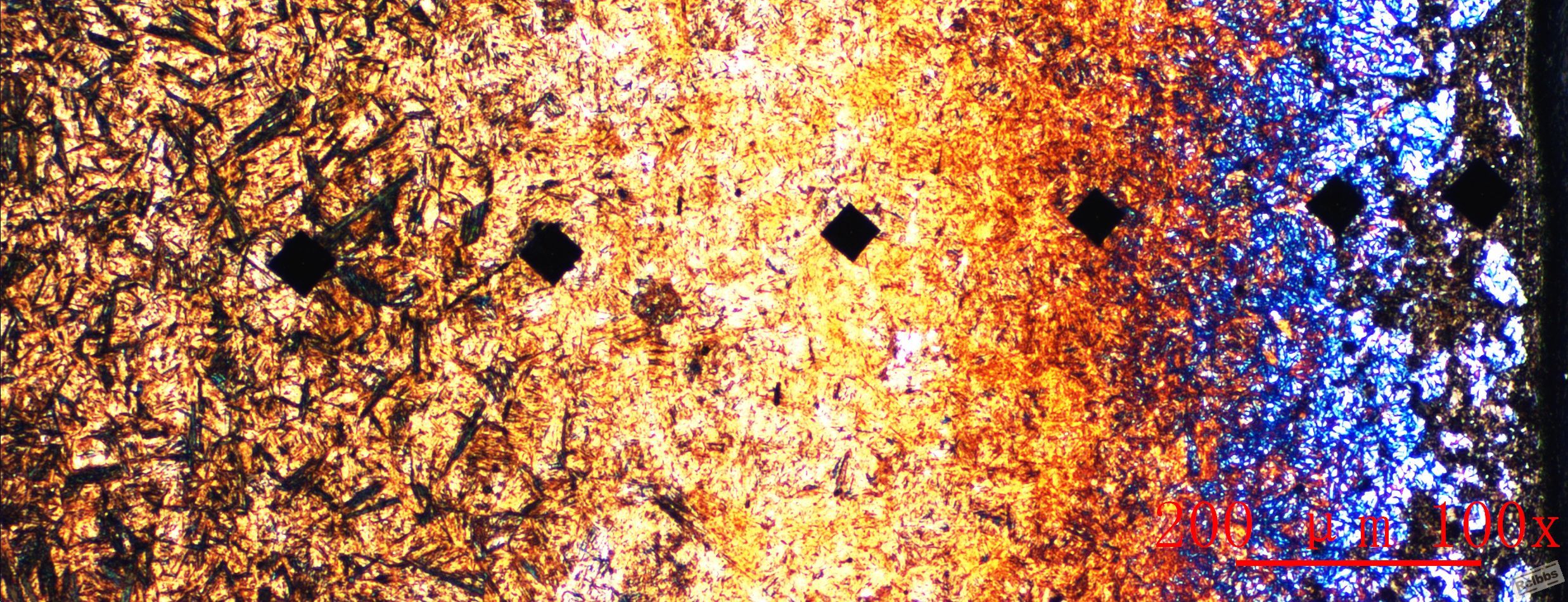

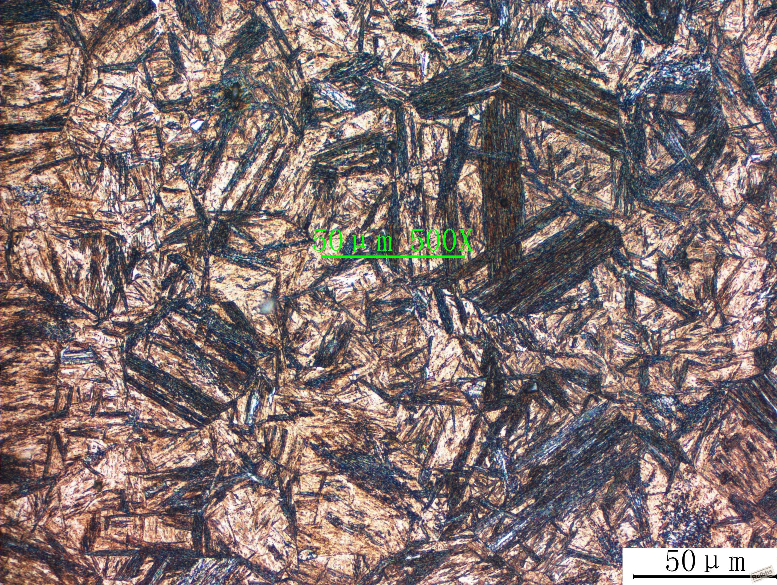

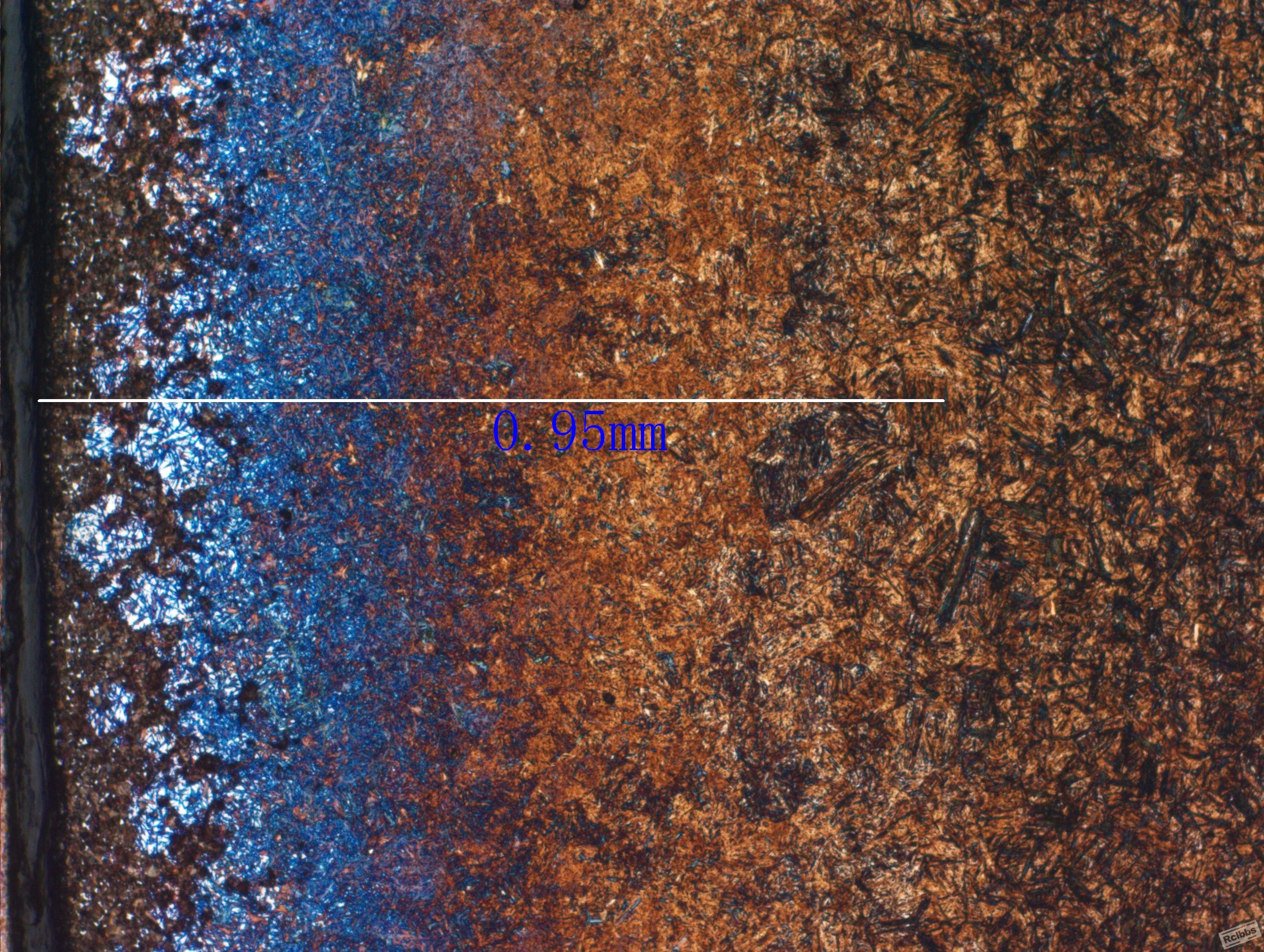

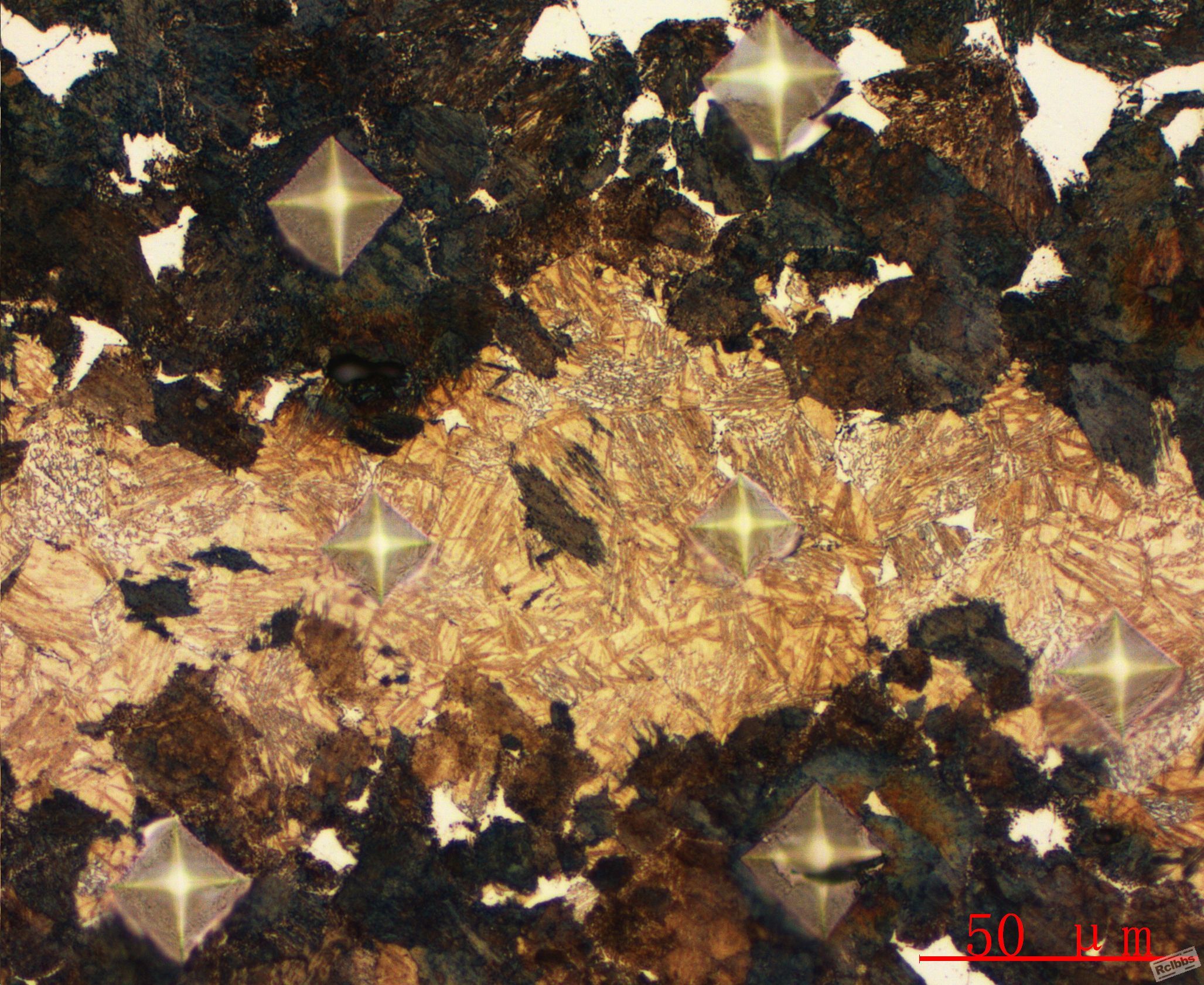

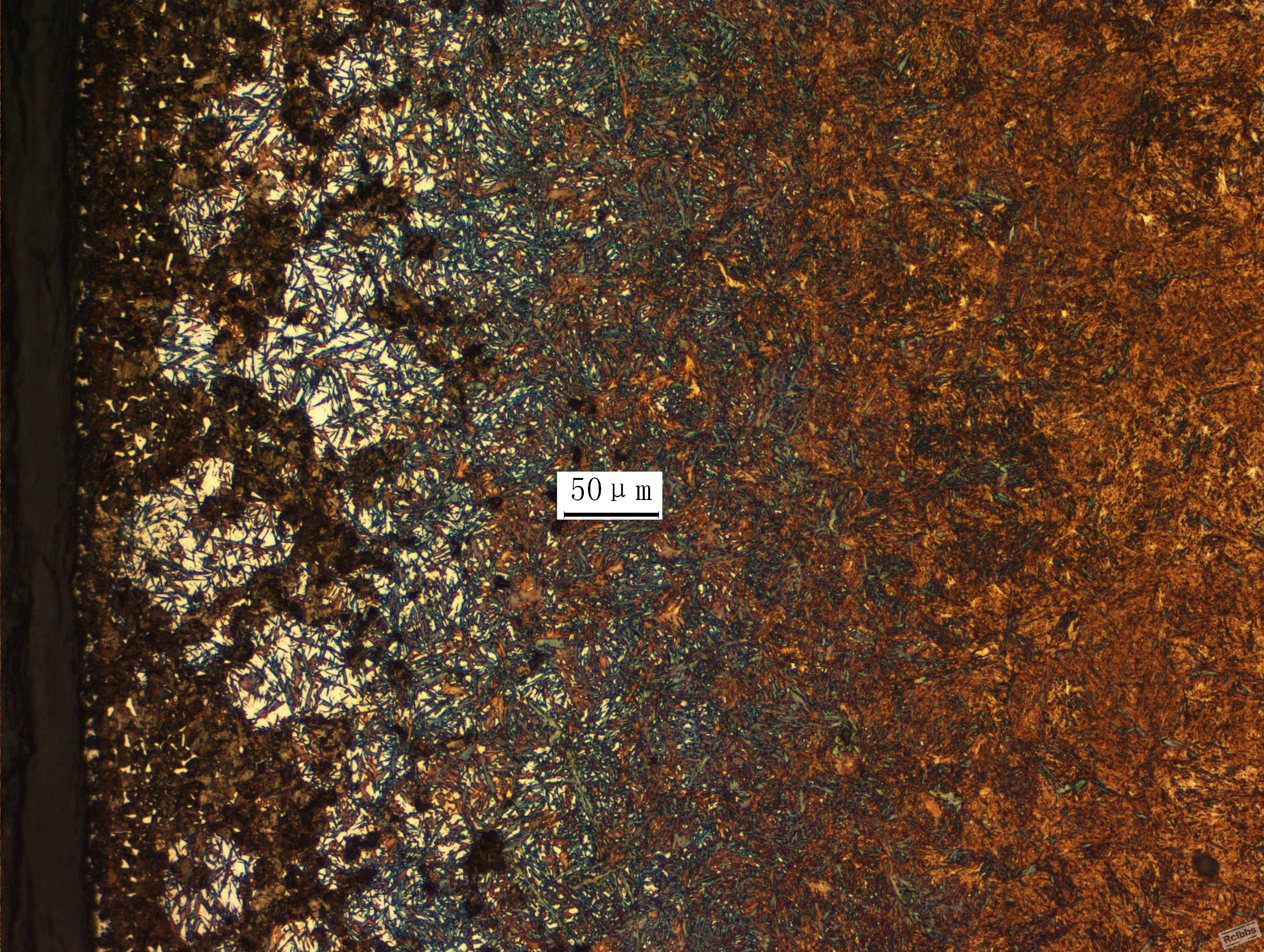

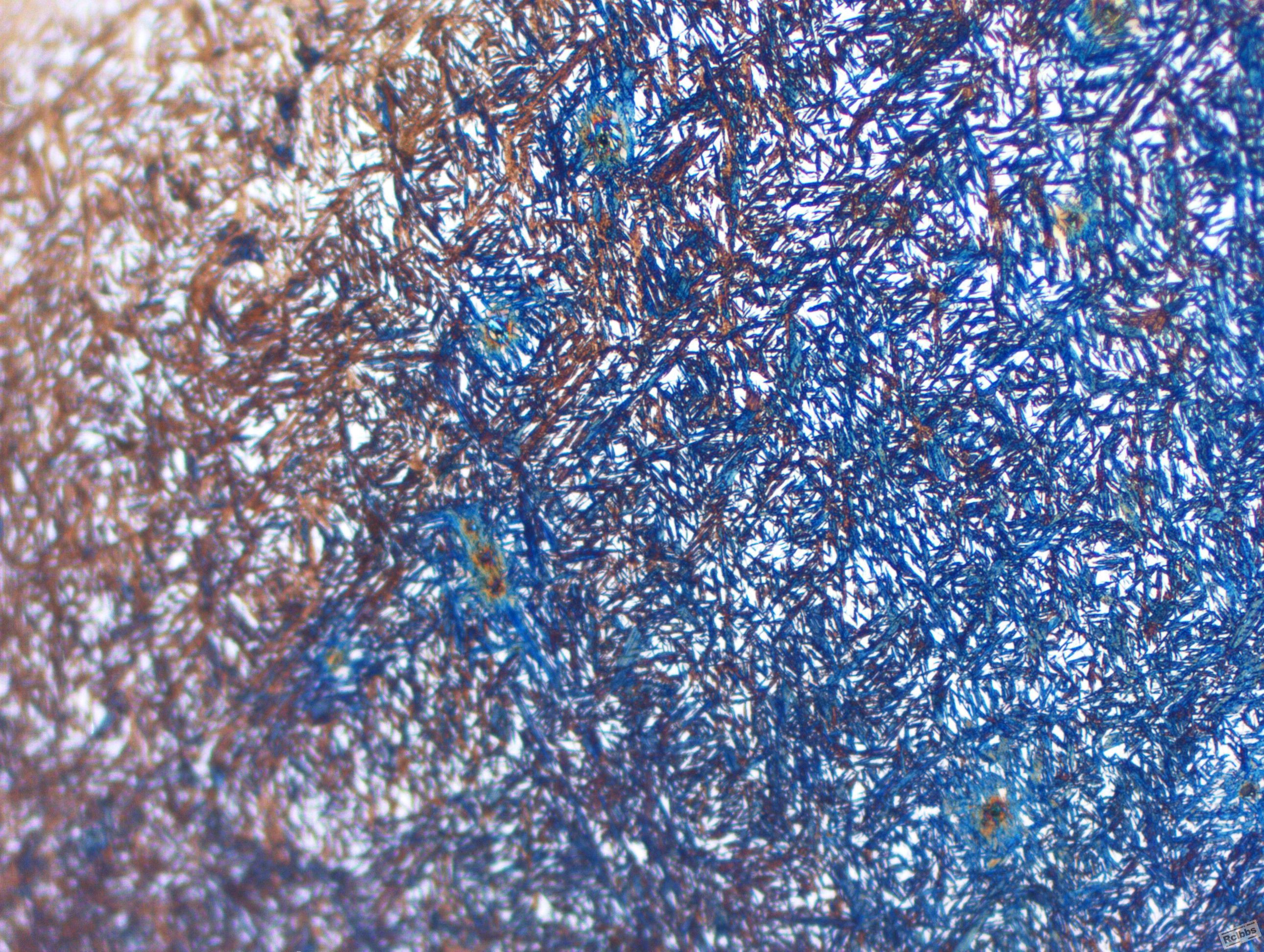

猜猜这张照片是什么部位照片:渗碳!

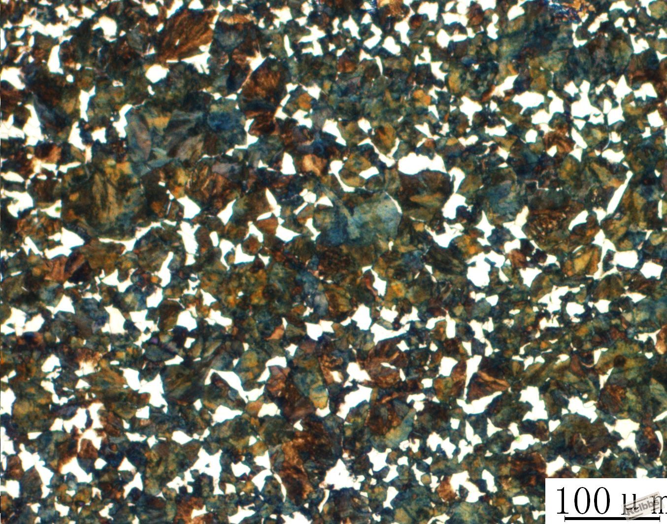

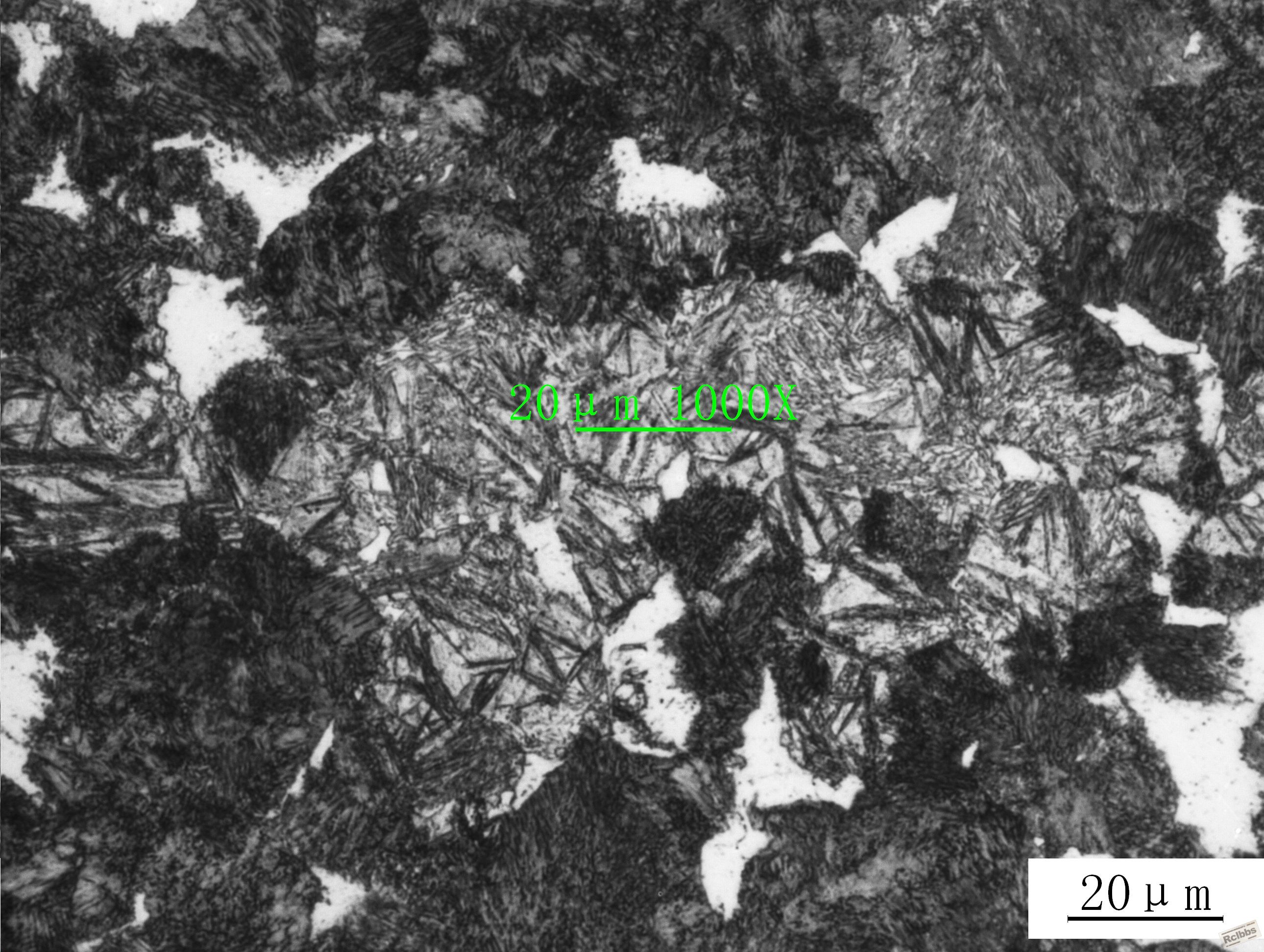

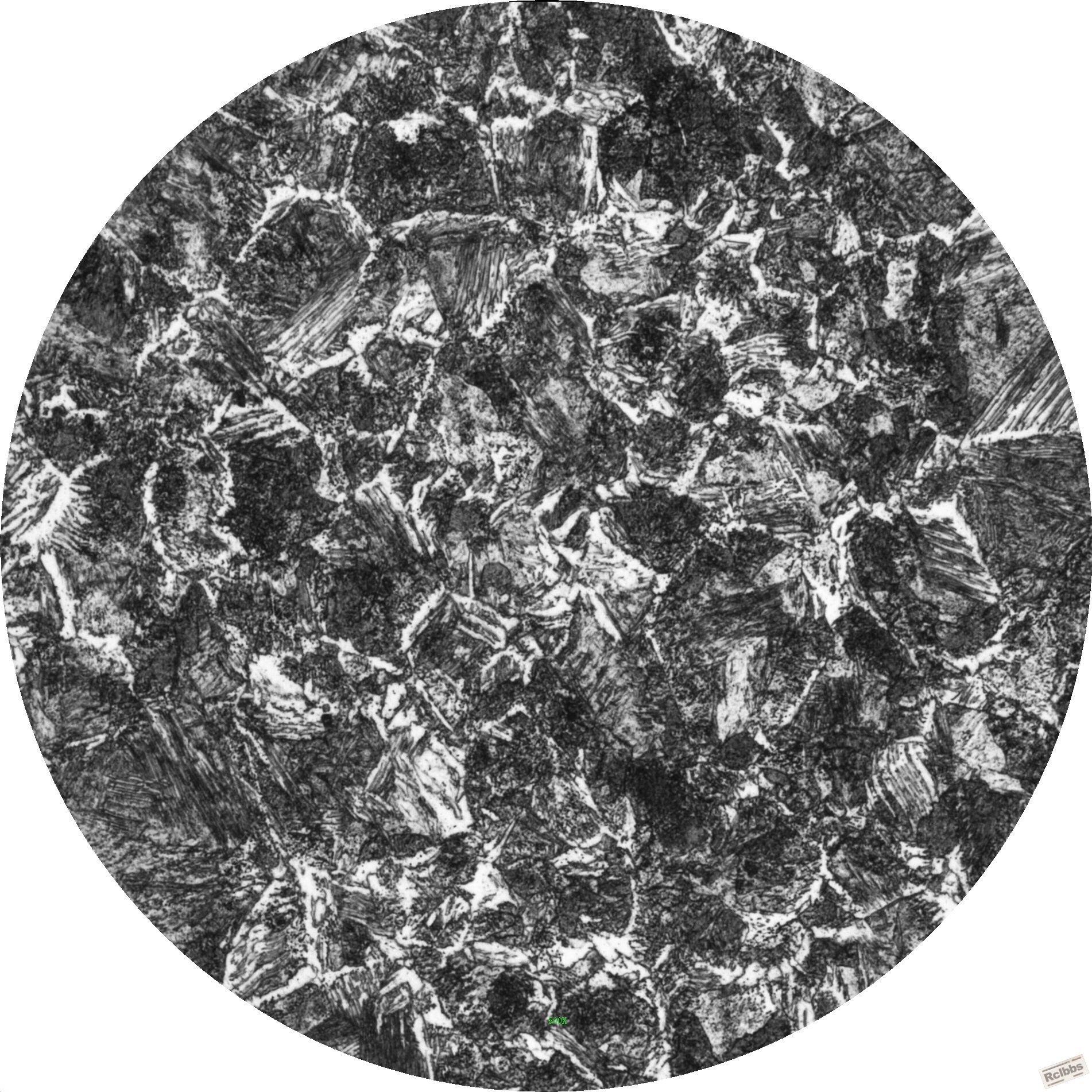

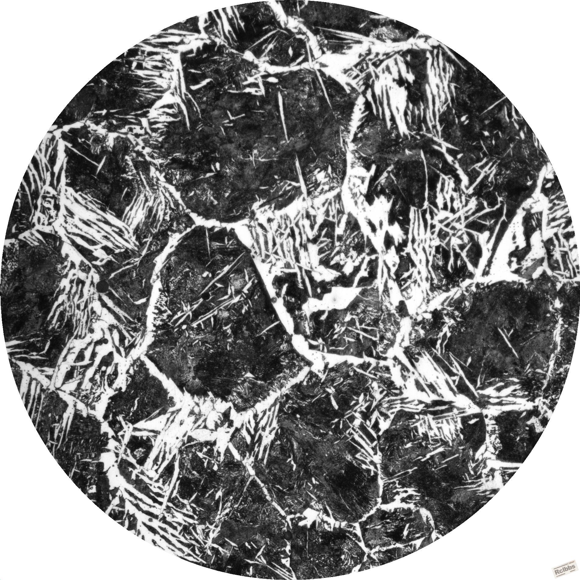

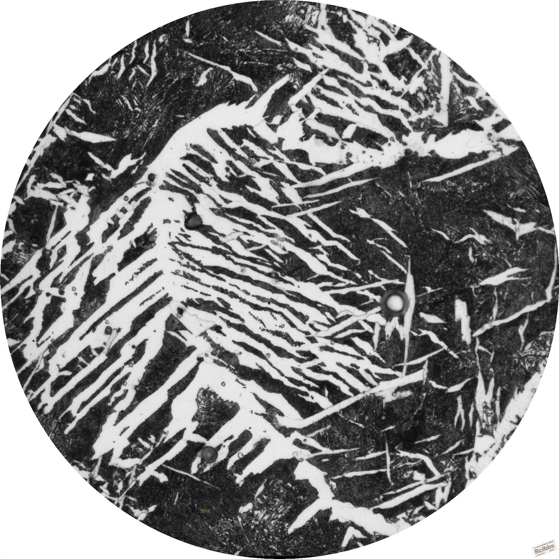

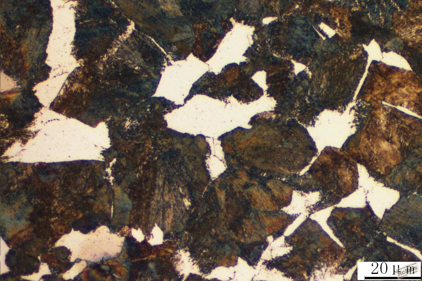

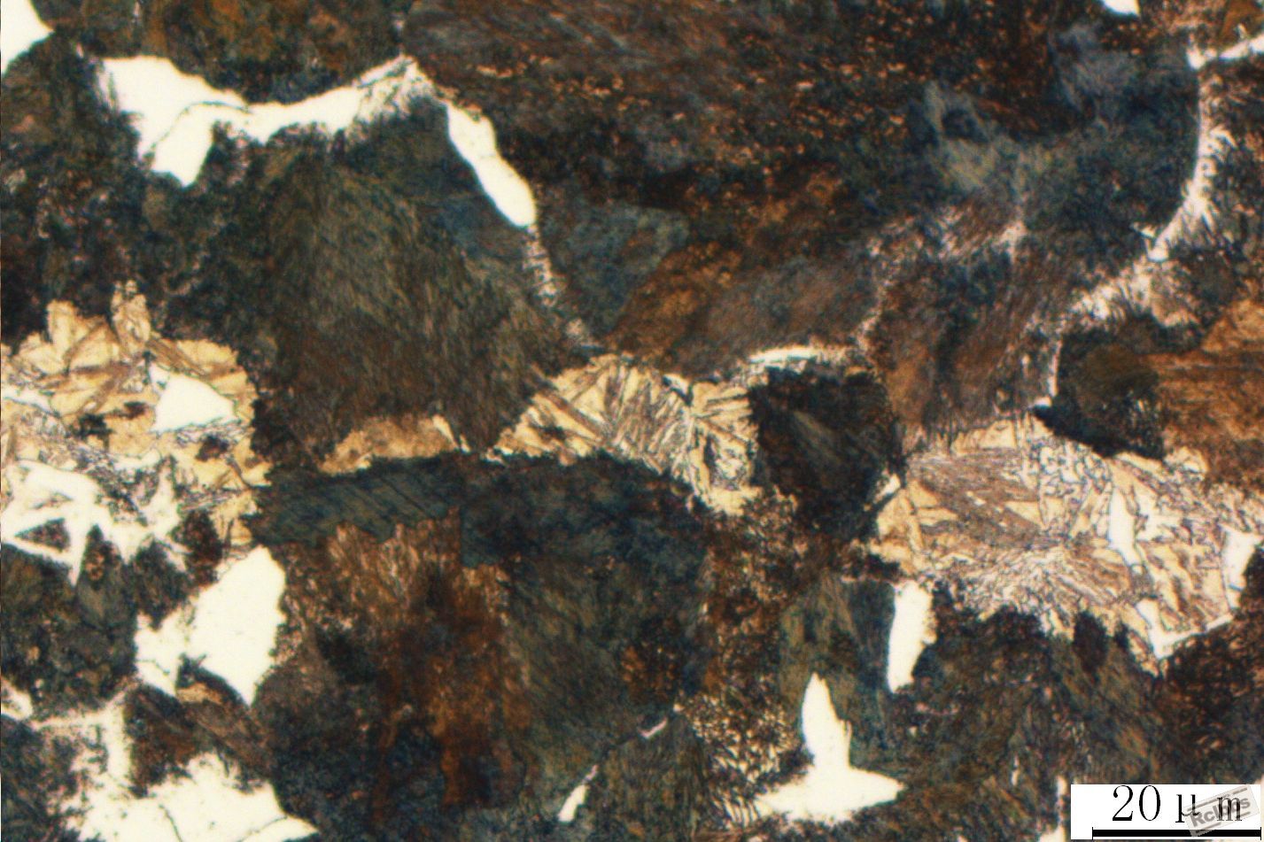

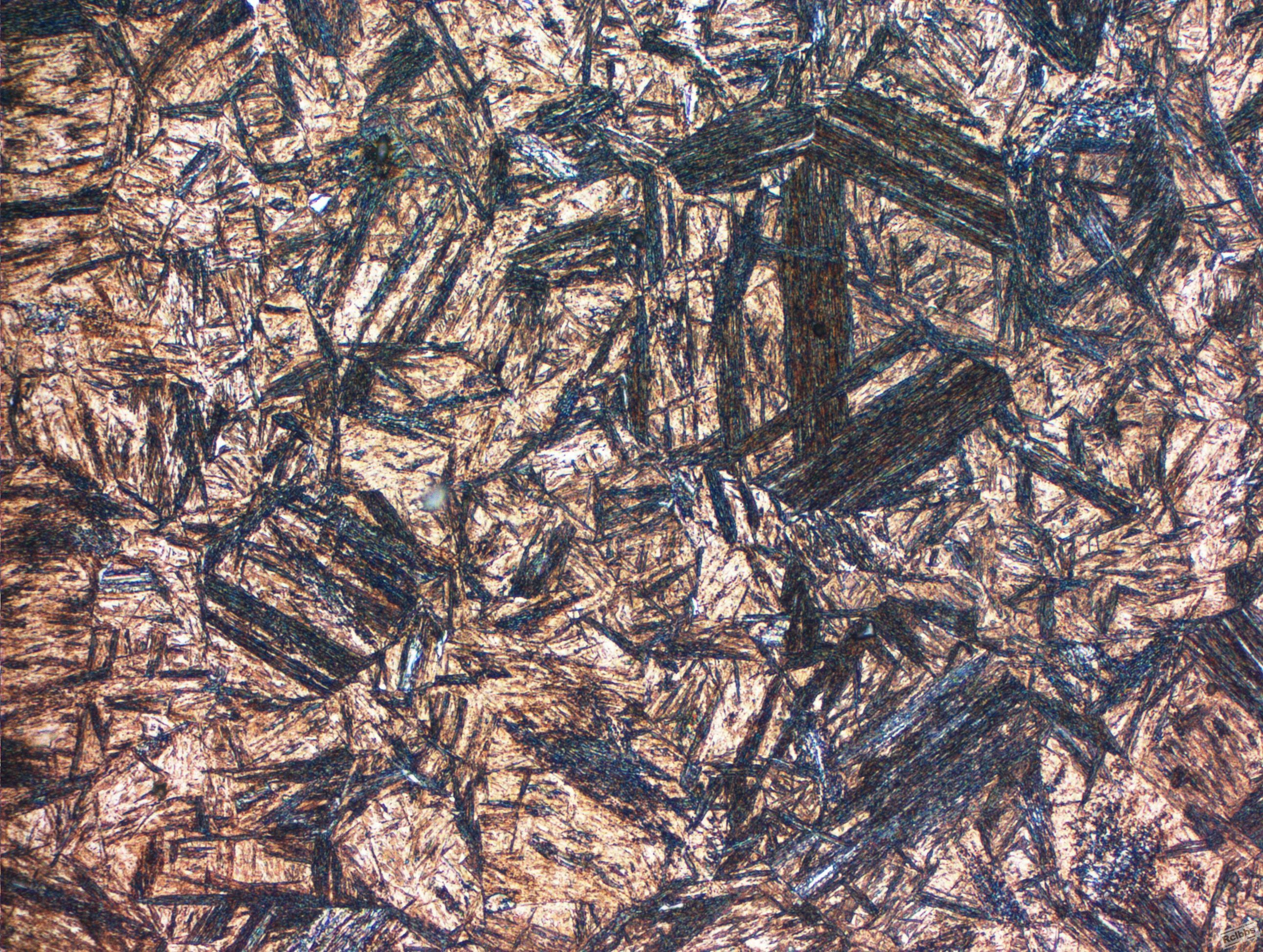

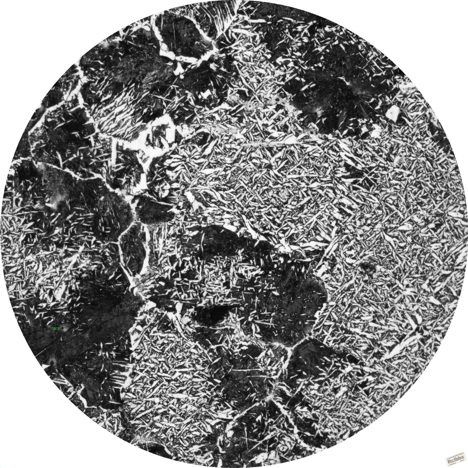

托氏体和魏氏体
牌号不清,应是空冷!

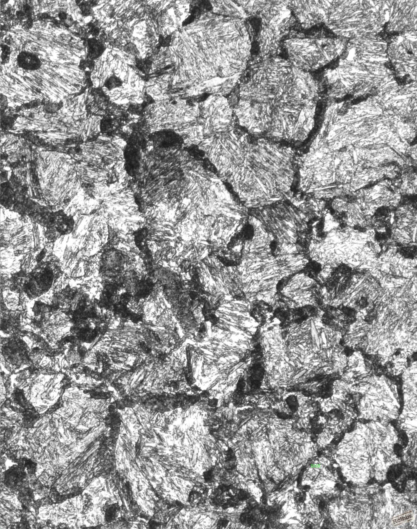

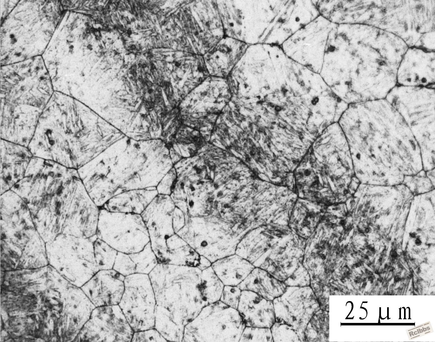

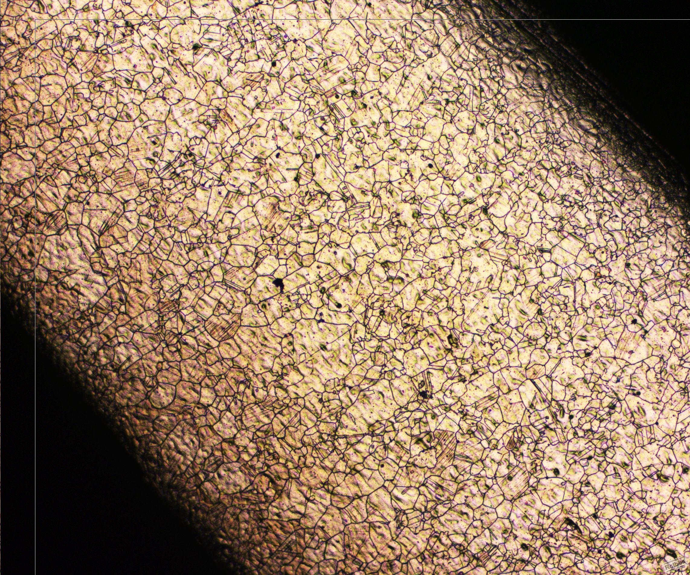

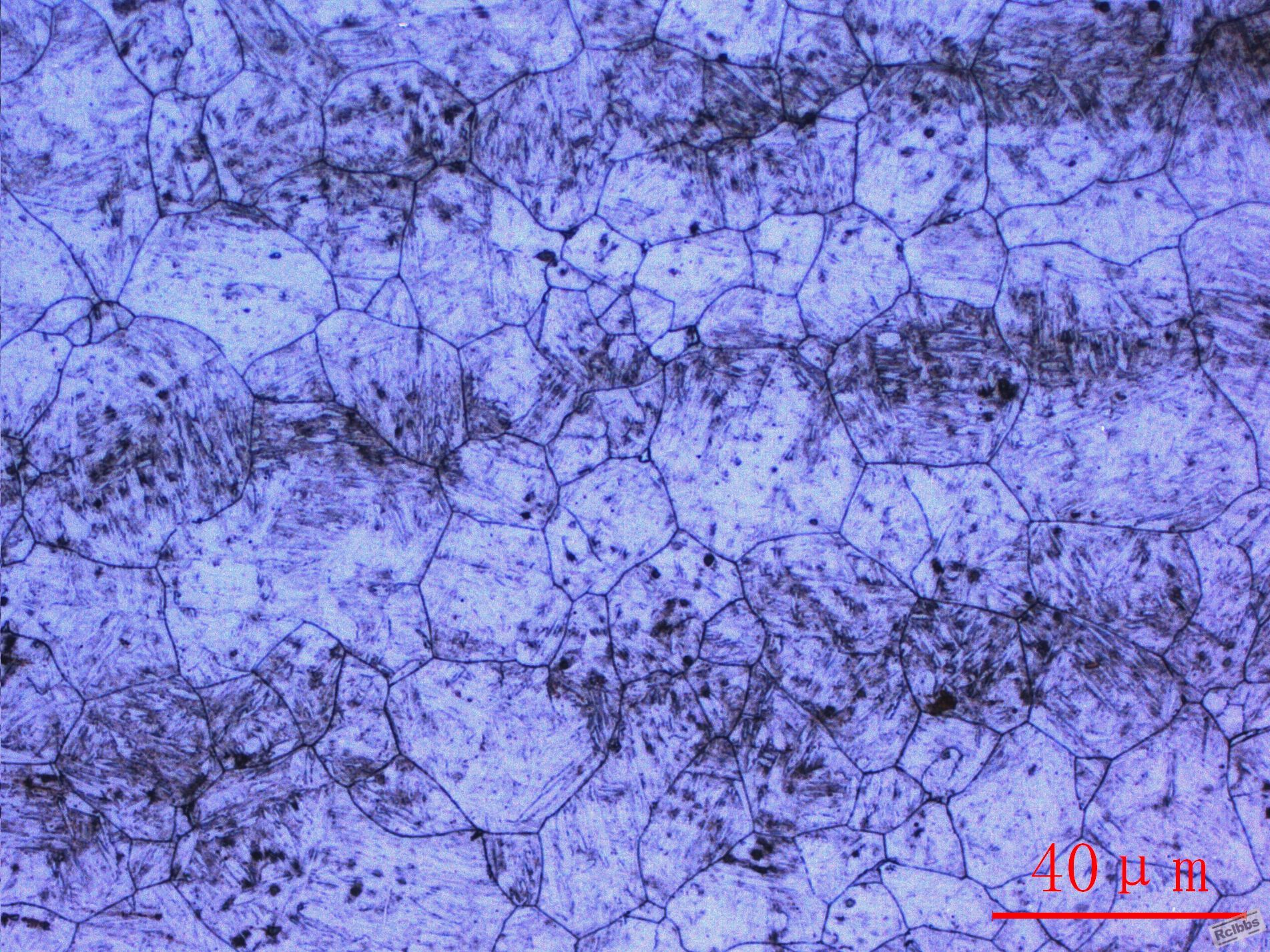

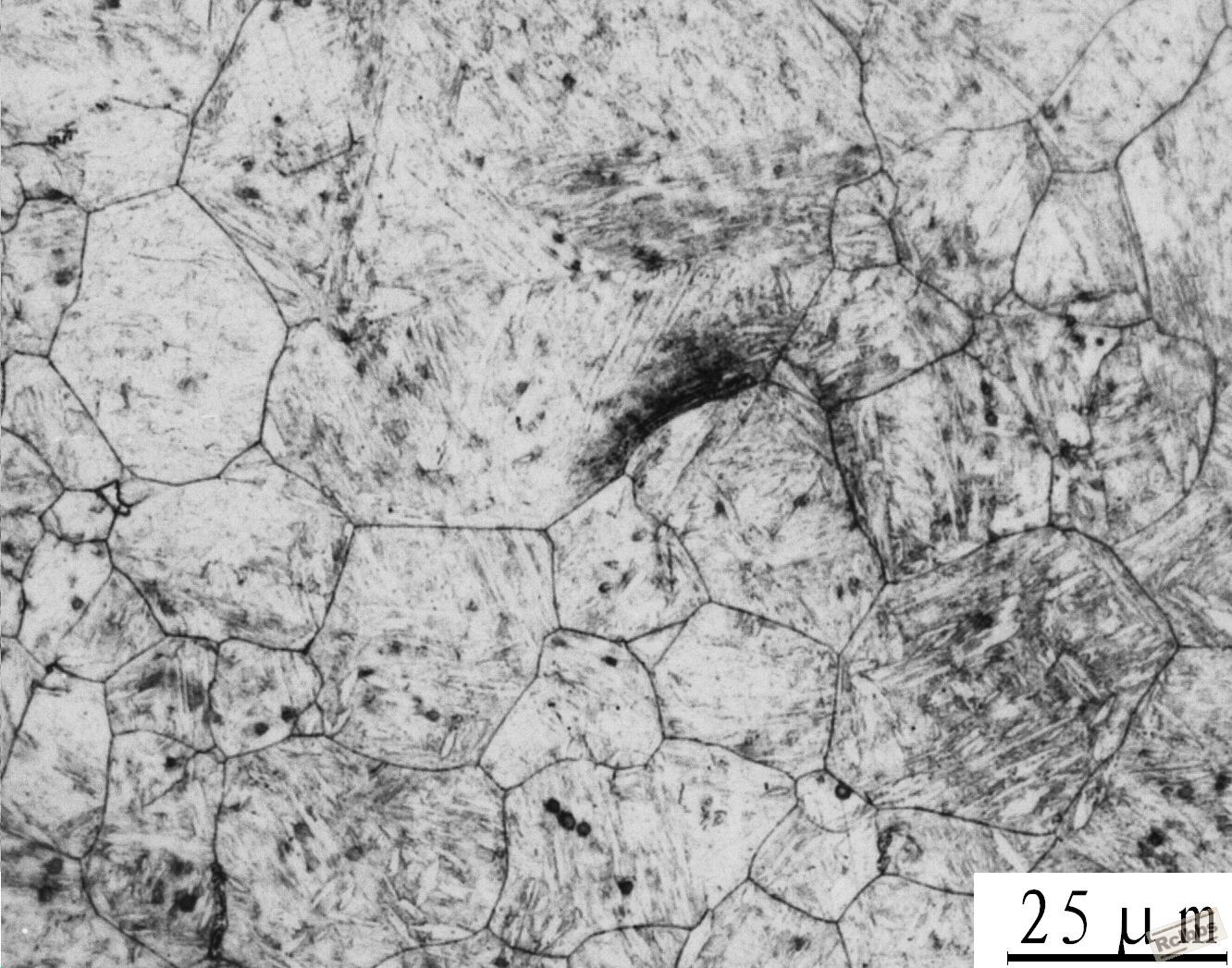

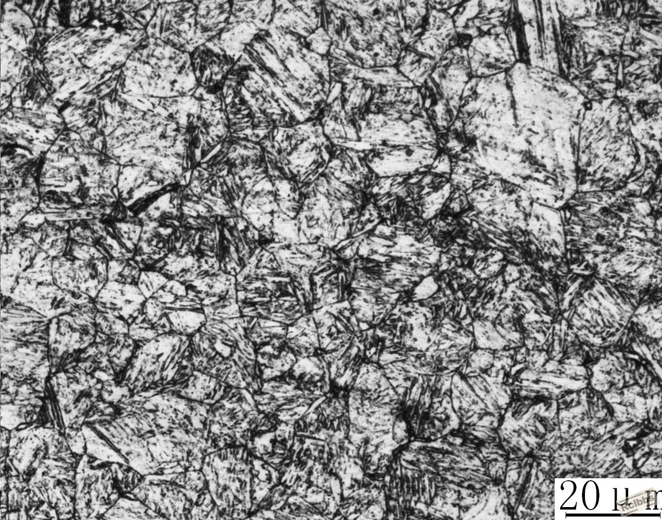

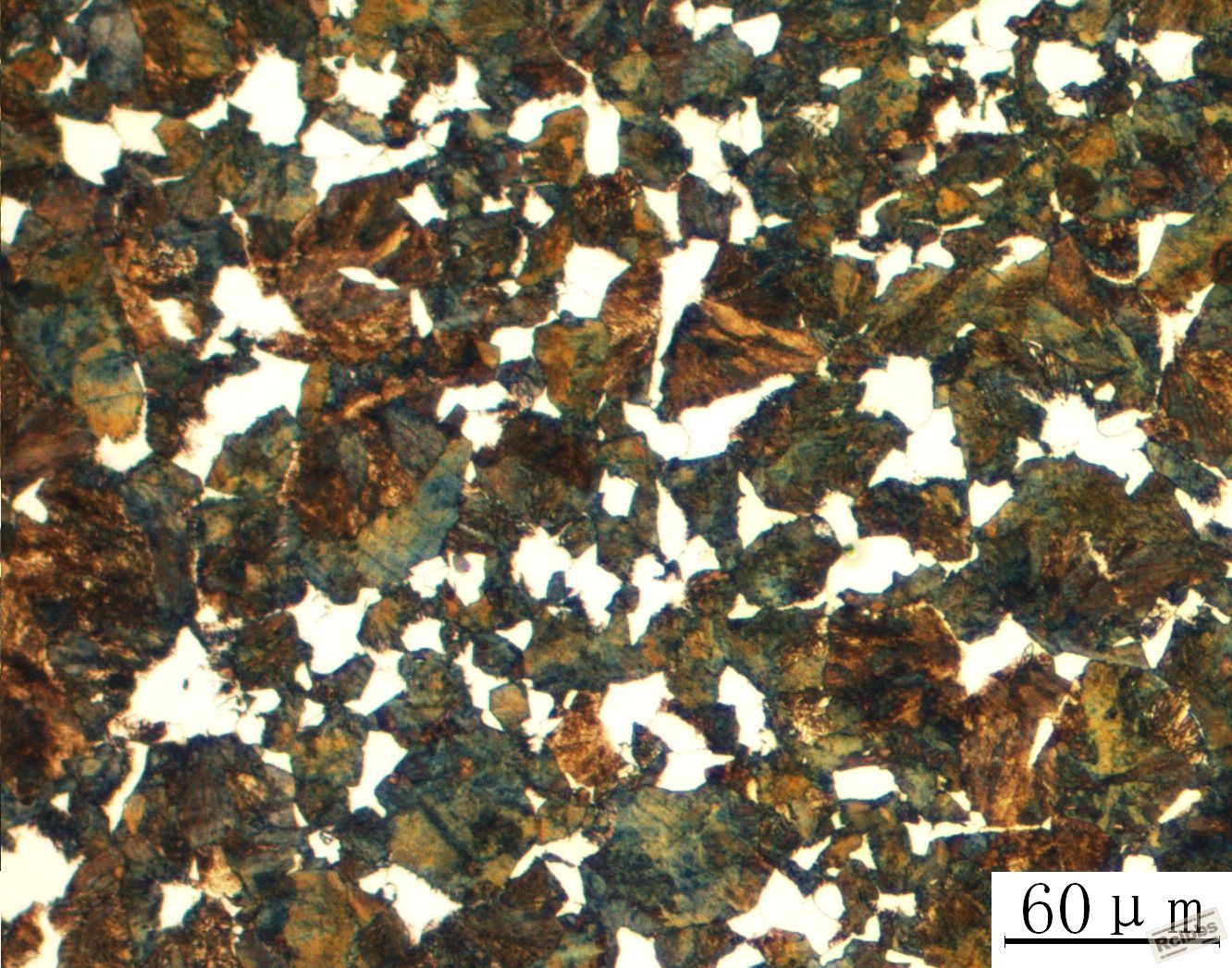

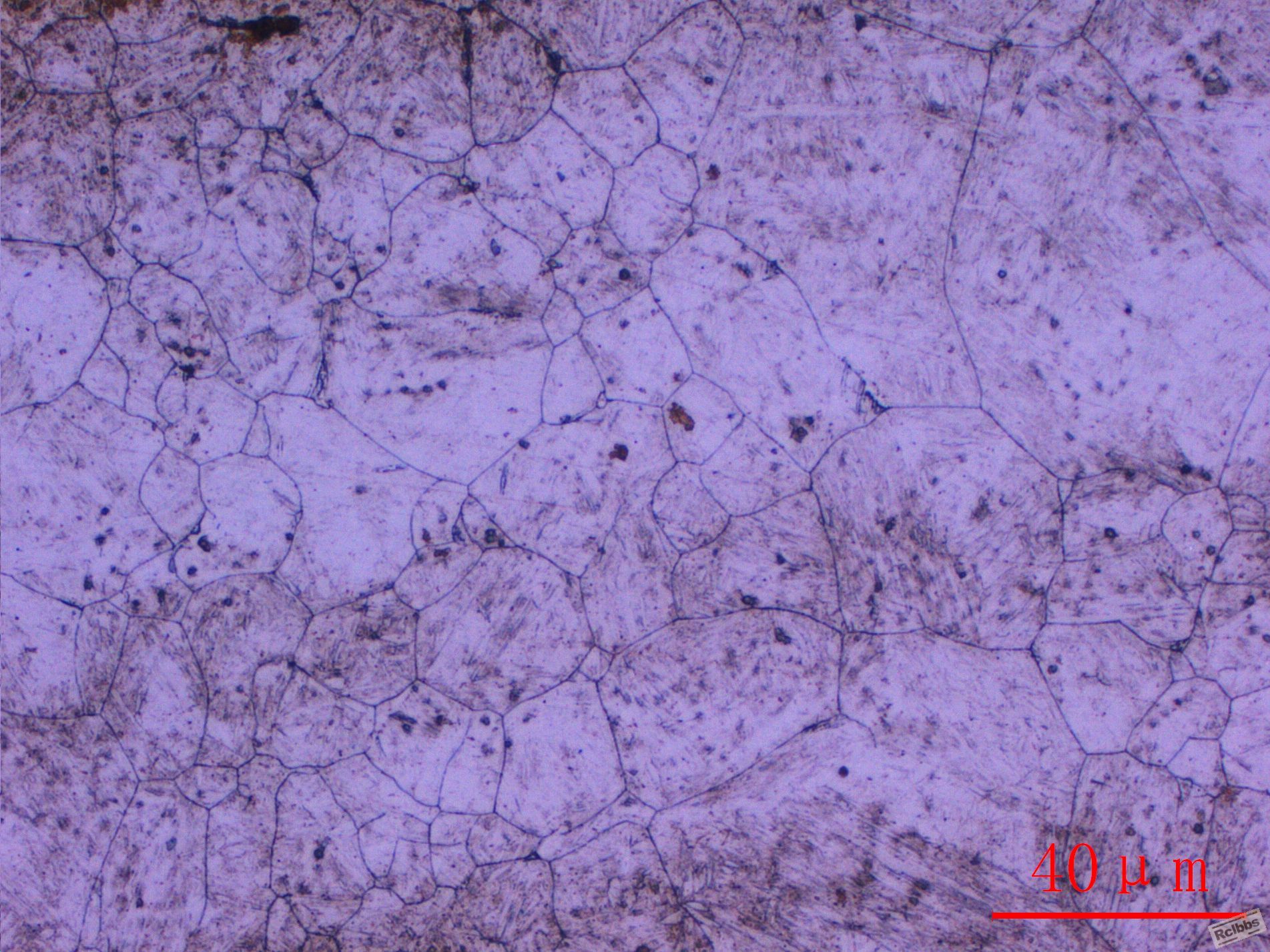

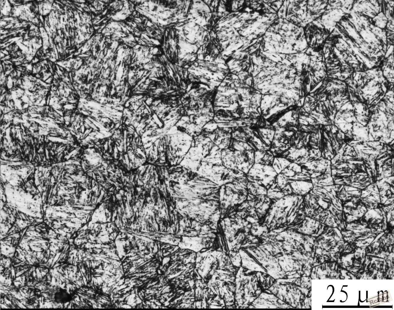

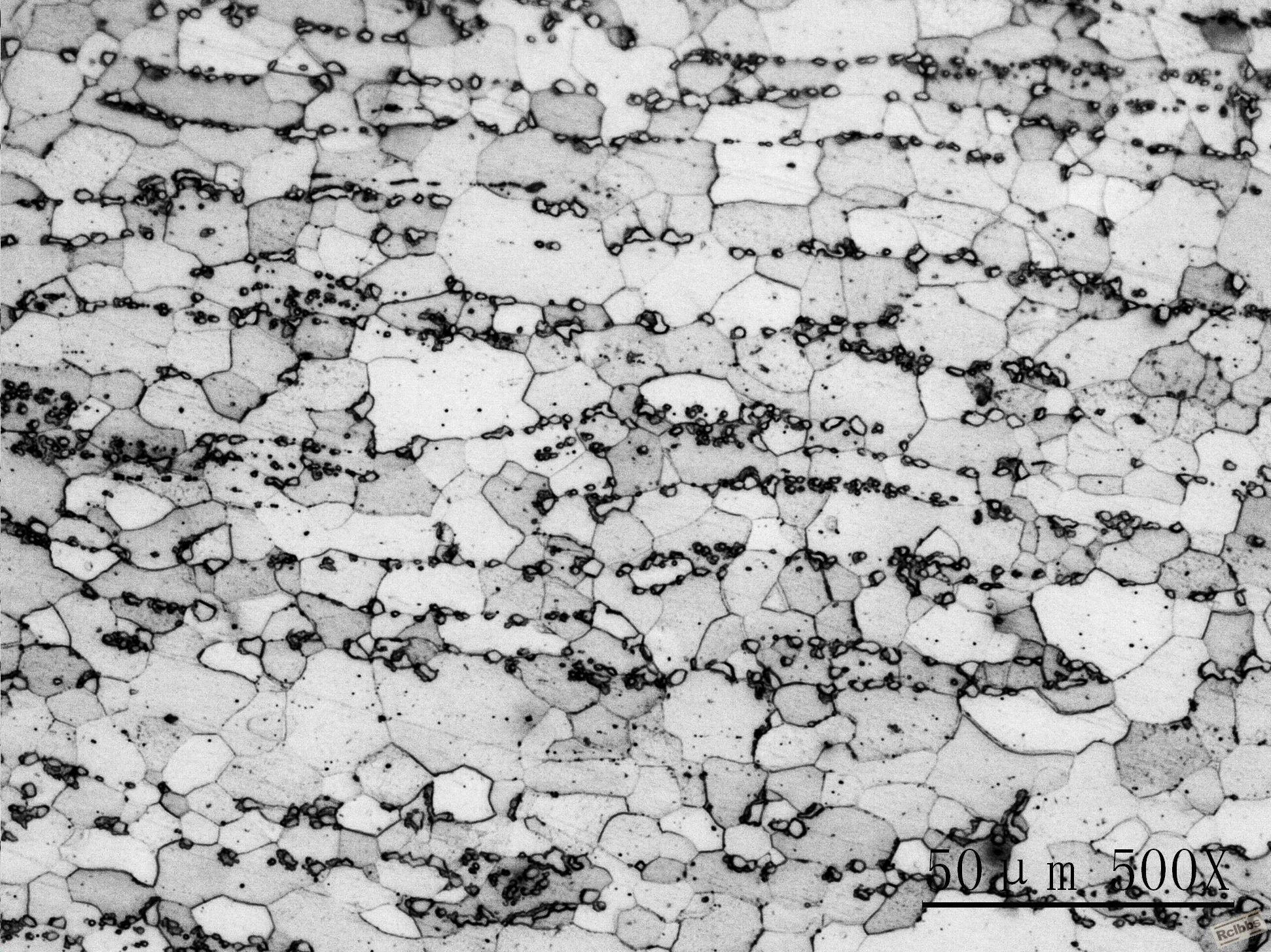

再传晶粒度照片

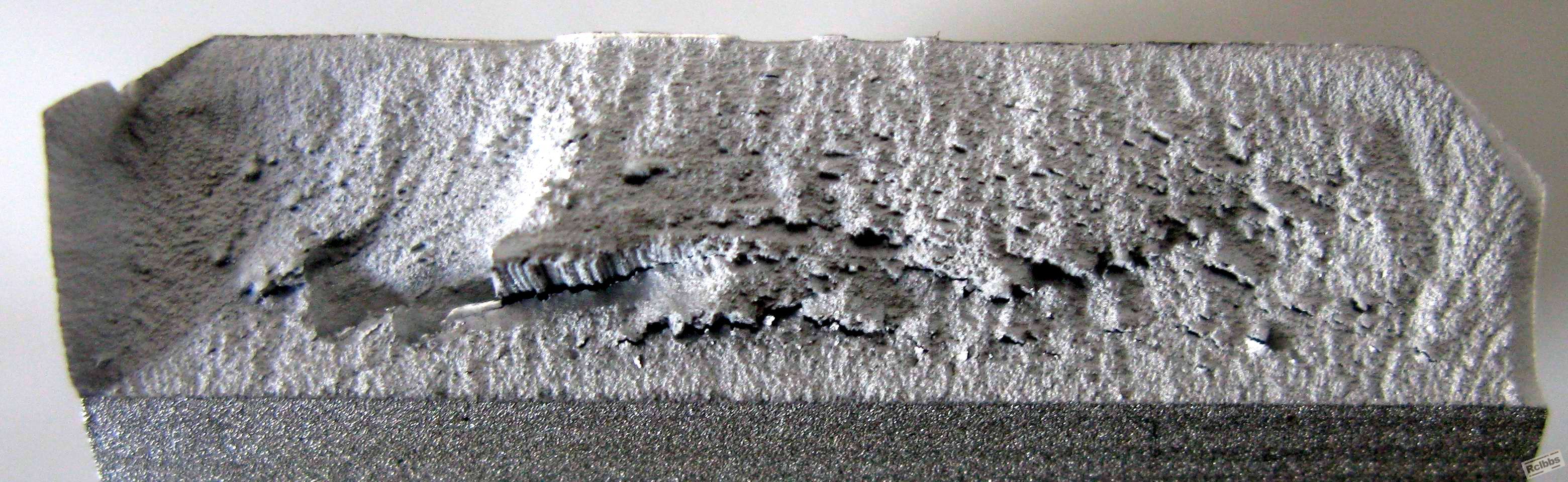

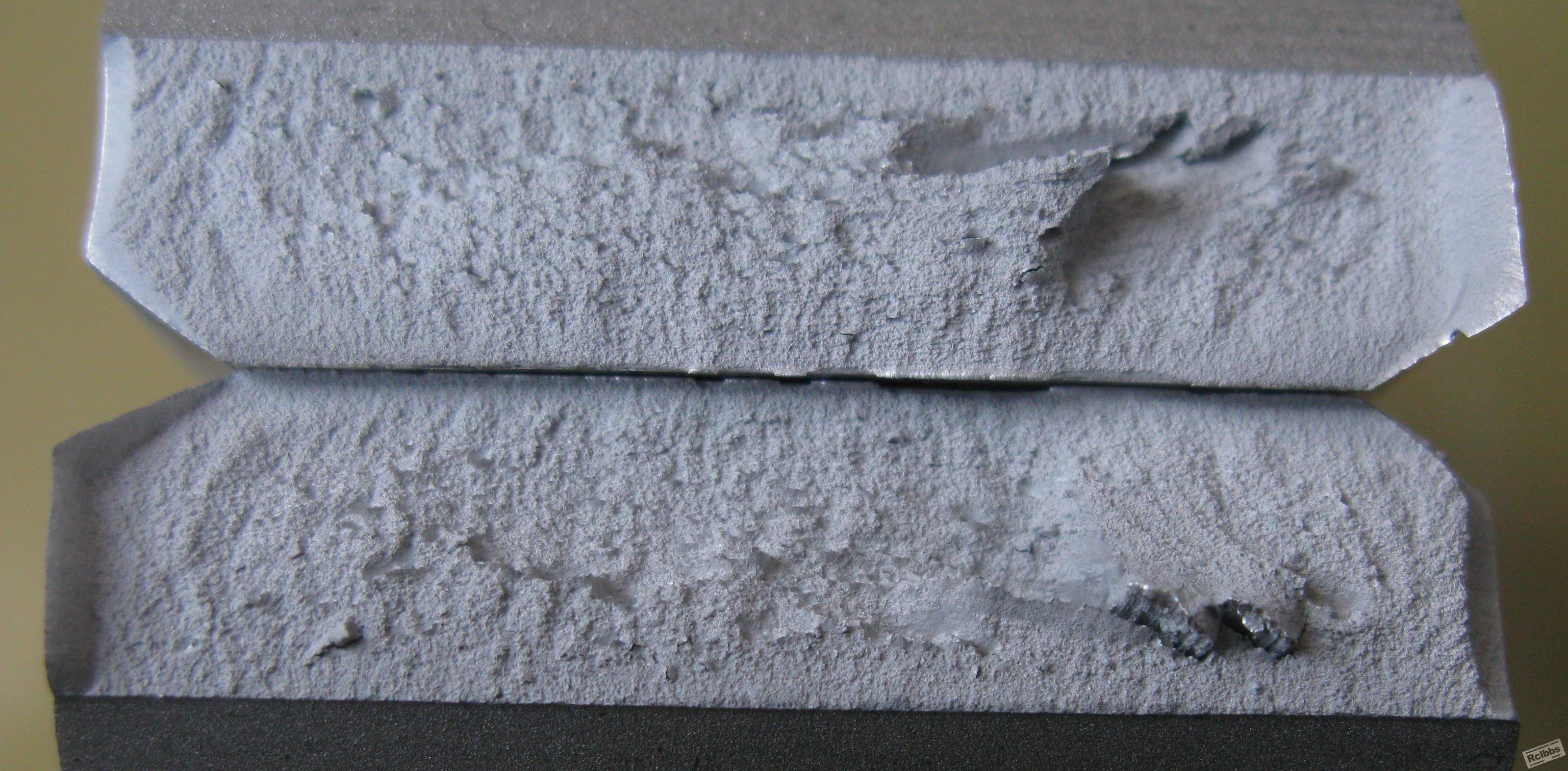

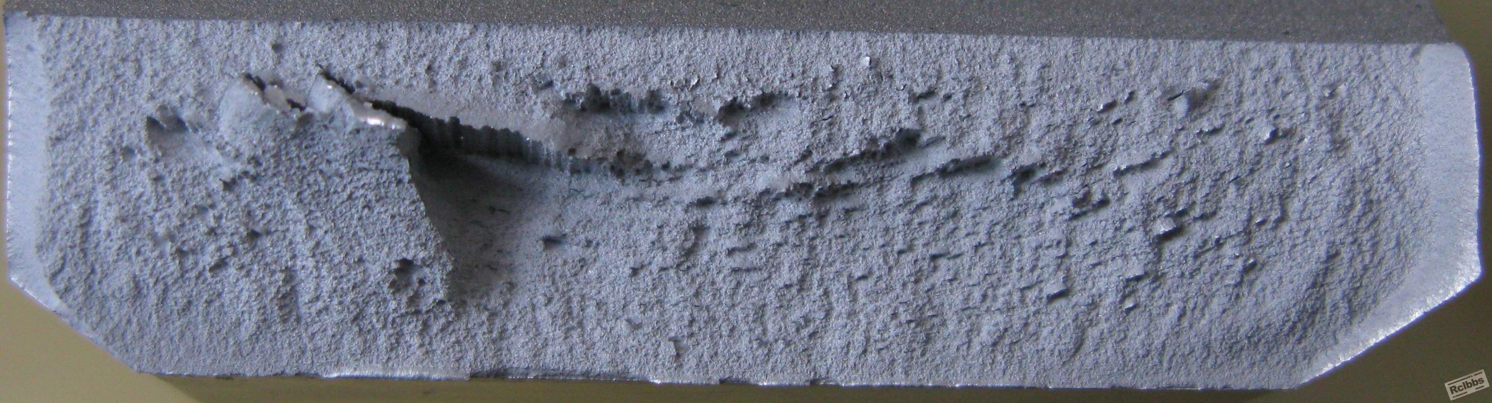

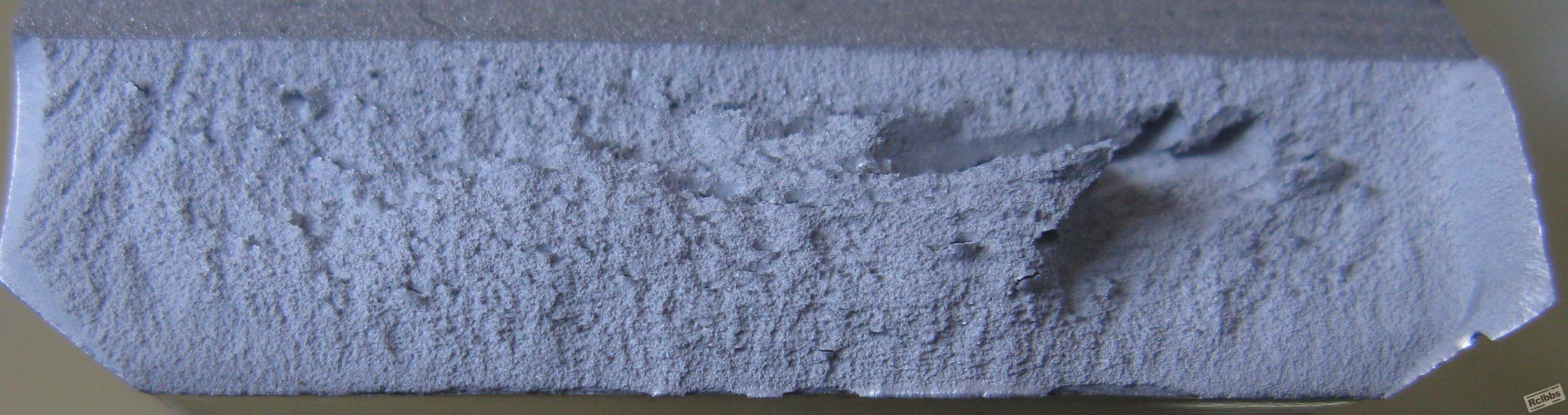

铝合金断口缺陷照片

qlf_126 发表于 2012-4-7 11:52
请教晶粒度用的什么制样的方法及腐蚀液呢???
腐蚀剂结构钢是苦味酸,奥氏体不锈钢是电解腐蚀

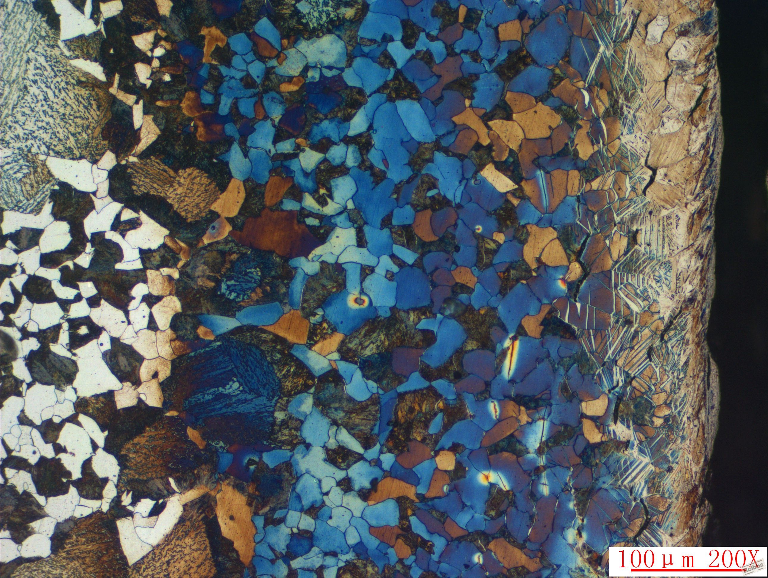

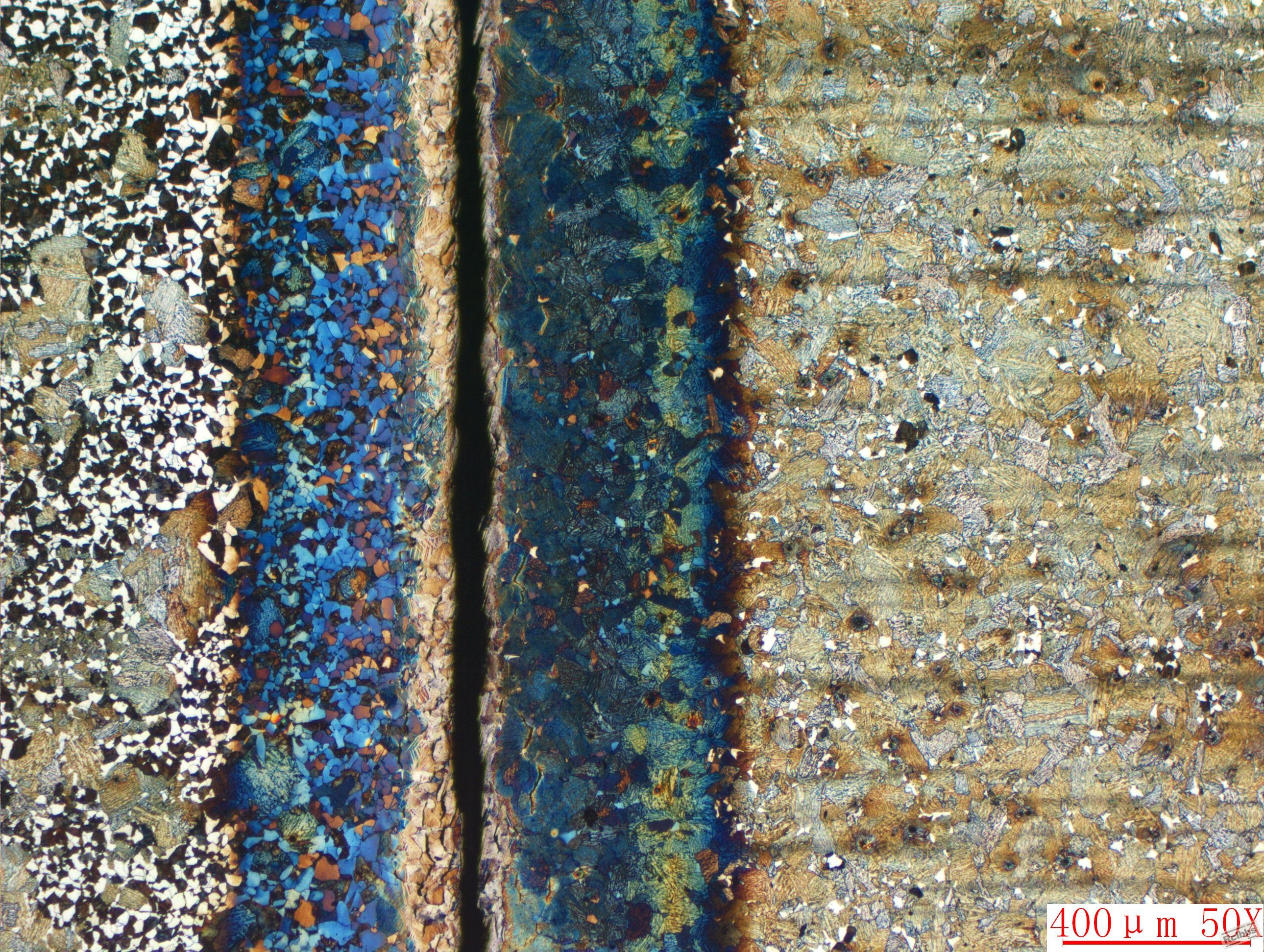

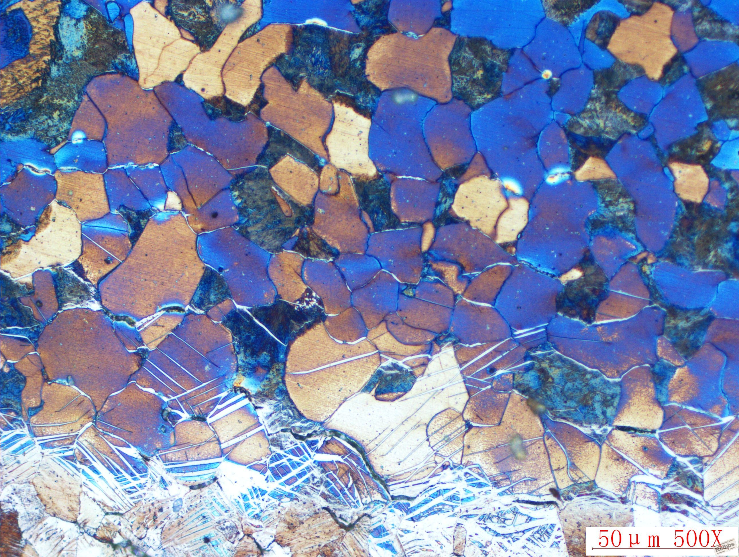

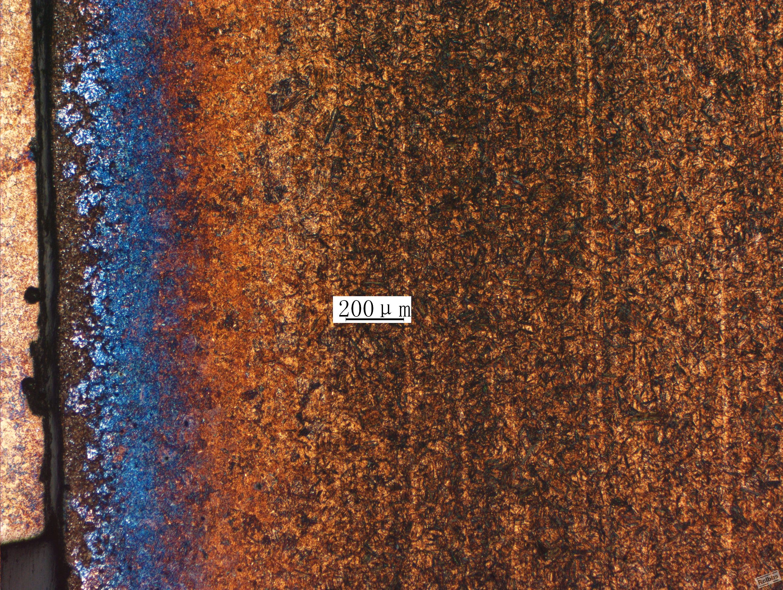

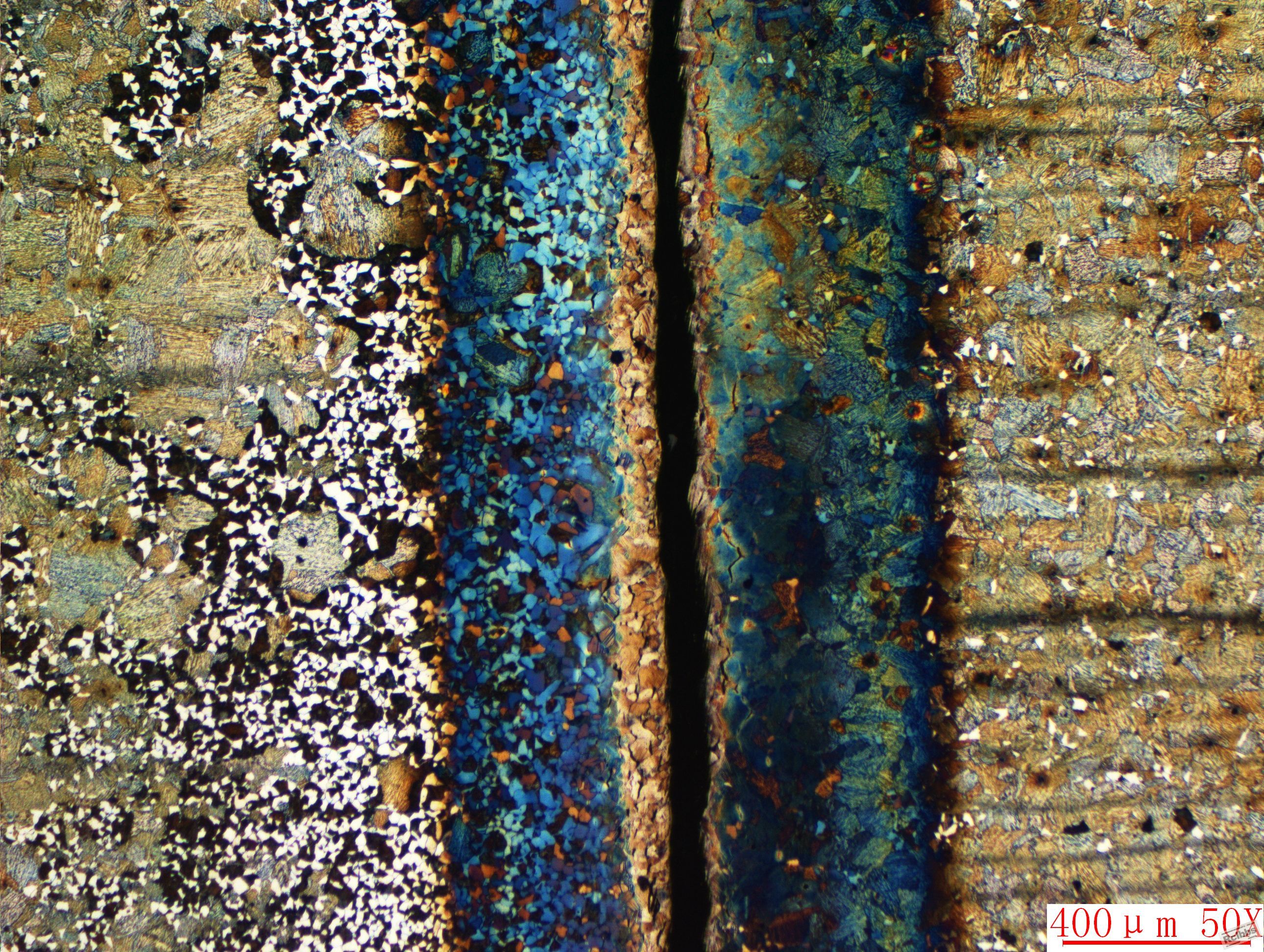

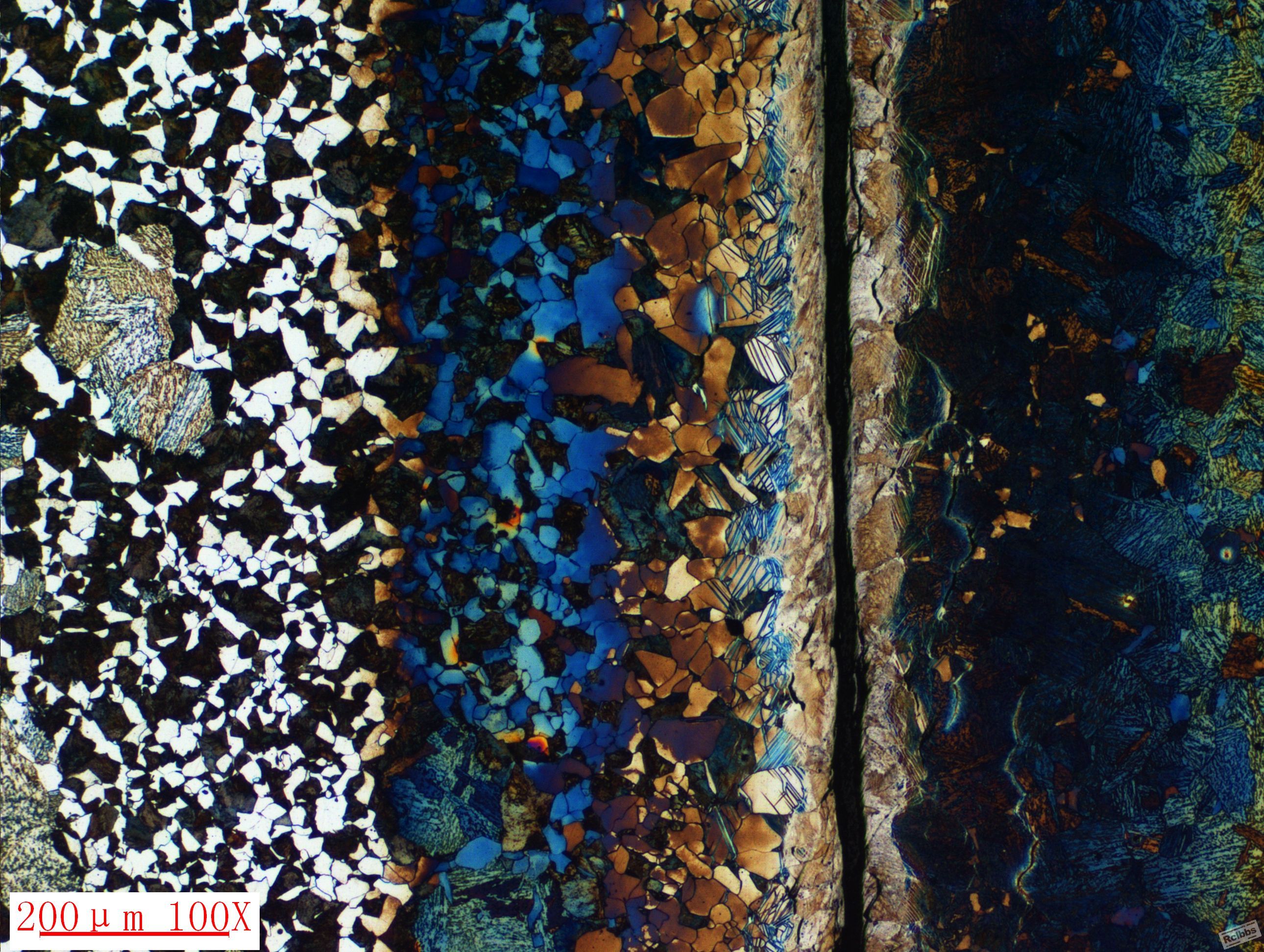

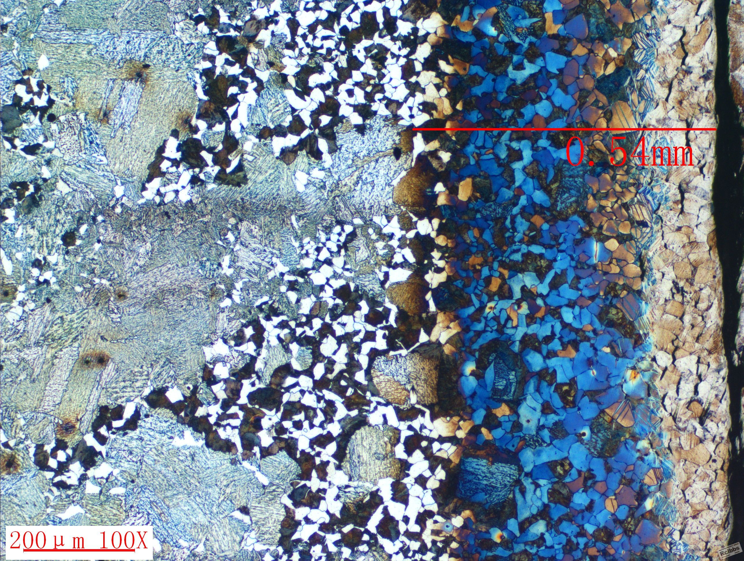

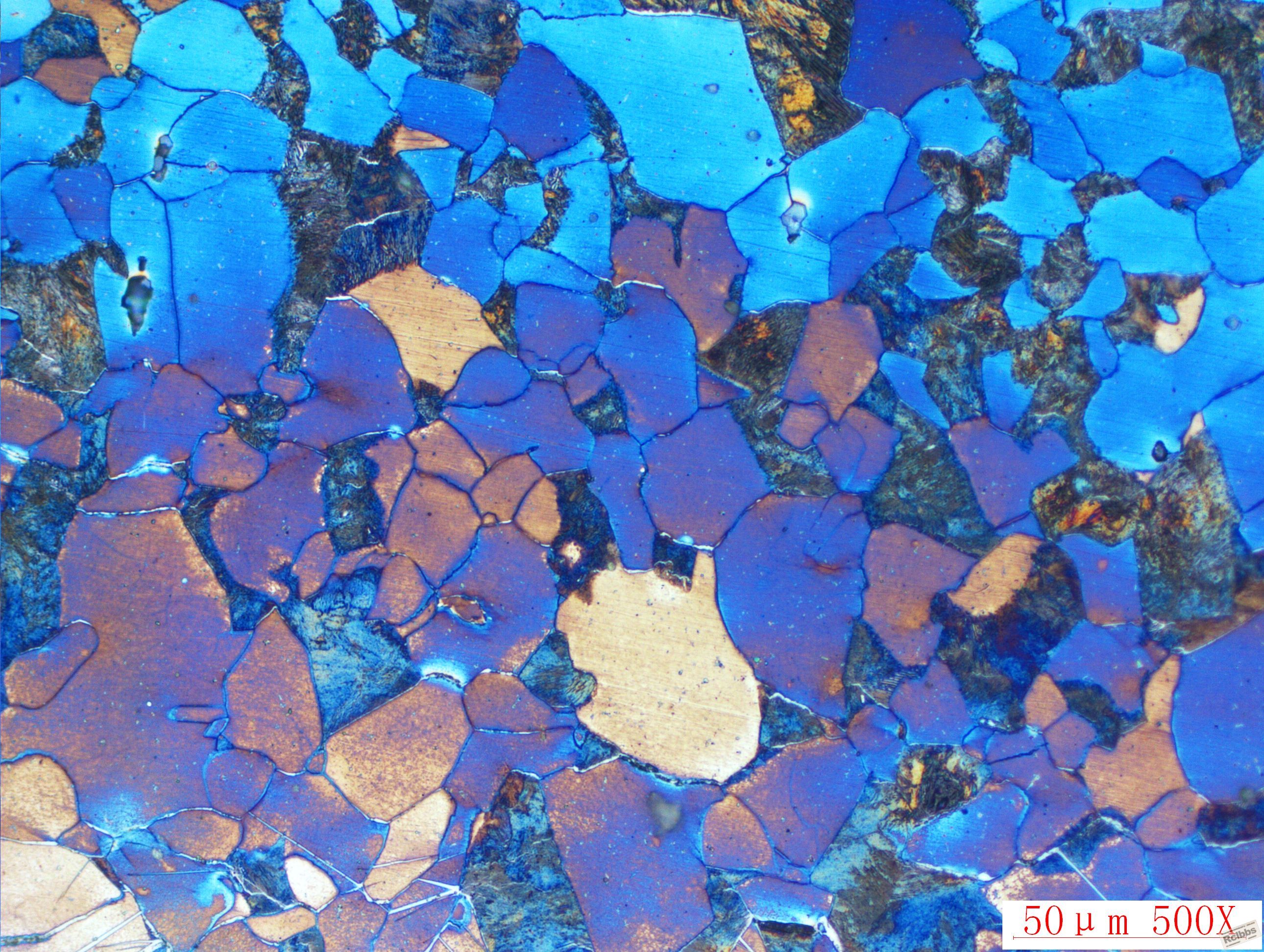

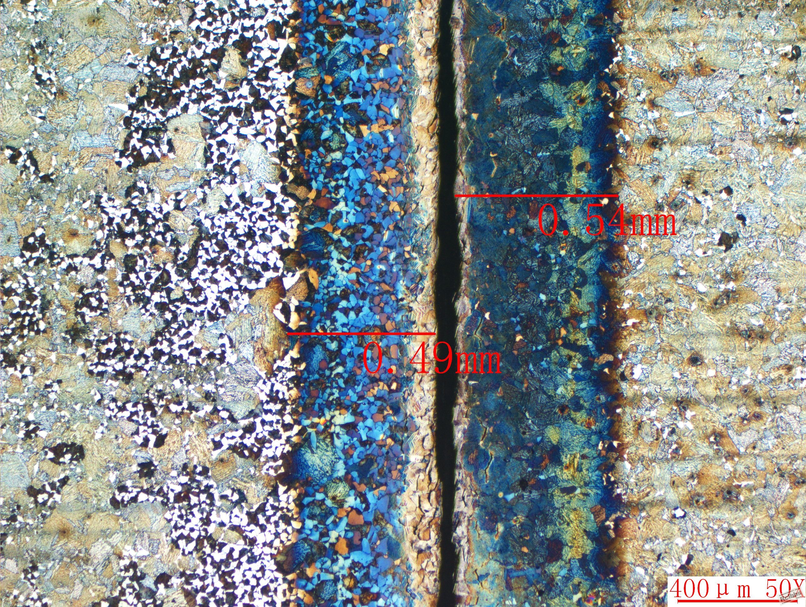

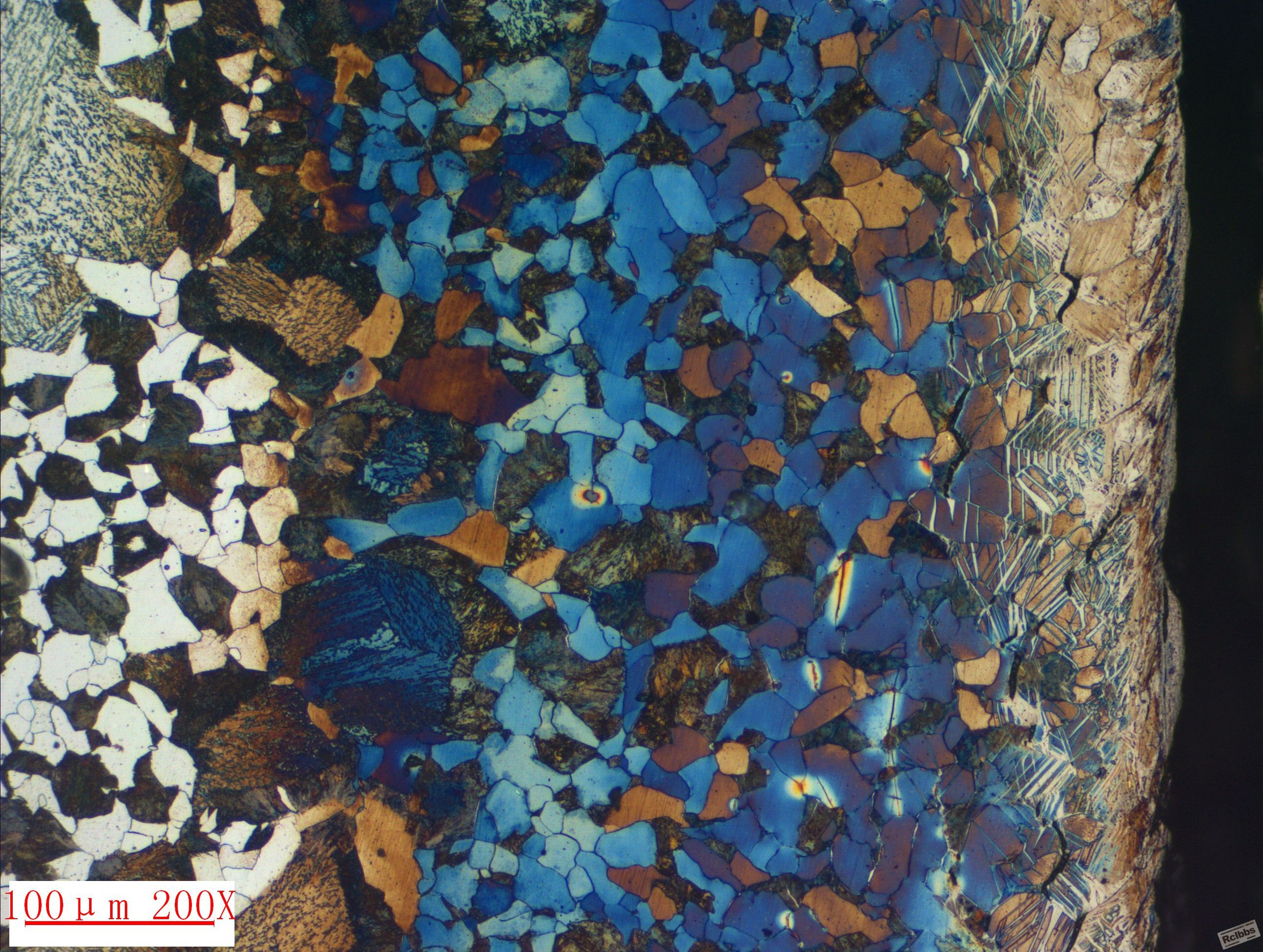

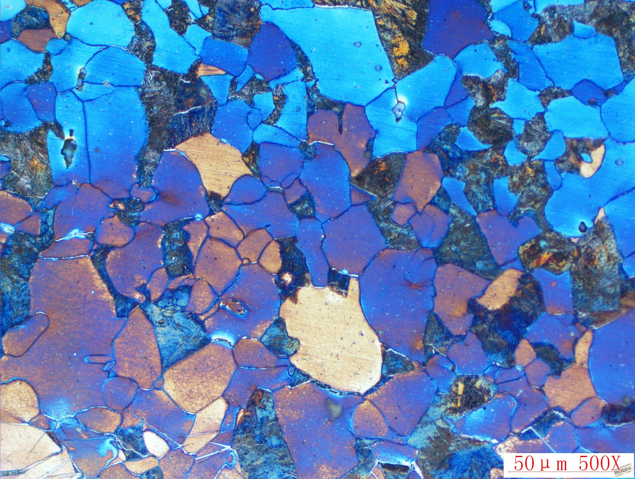

38CrMoAl调质脱碳氮化照片
试样放置干燥皿内1年半时间后找出来发现已经自然彩了
边沿脱碳严重 有针状氮化物性脆,已经开裂
attachimg]101993[/attachimg]

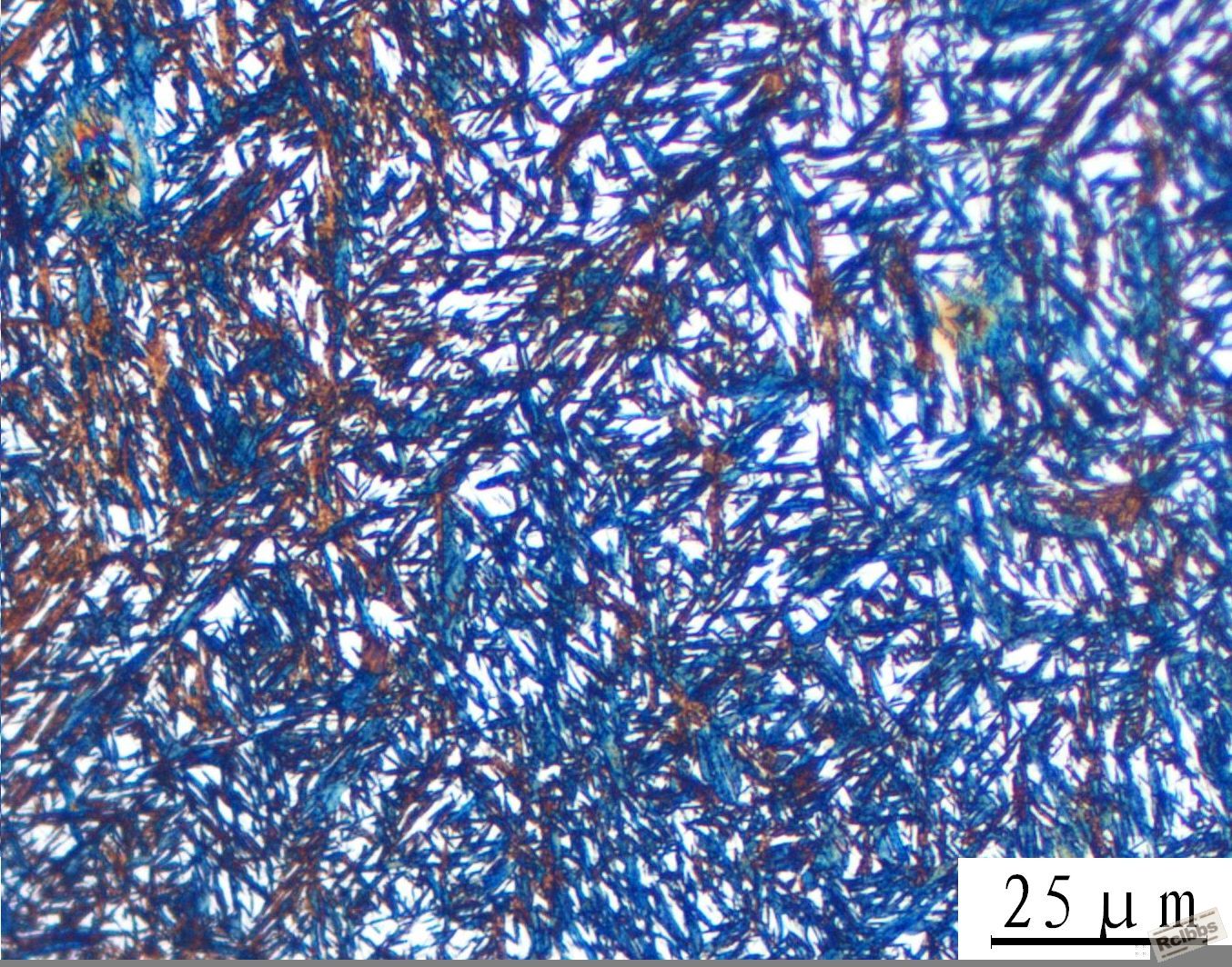

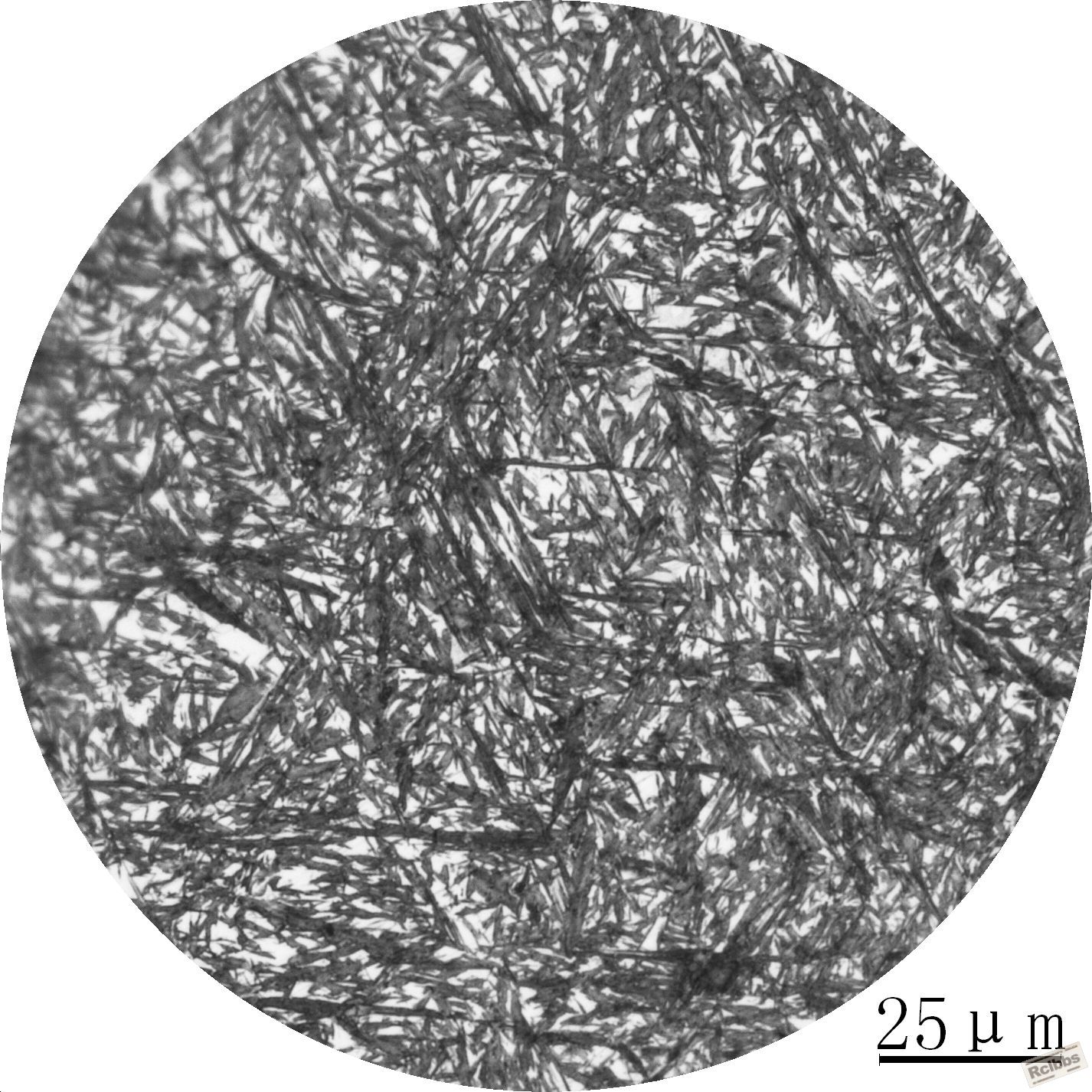

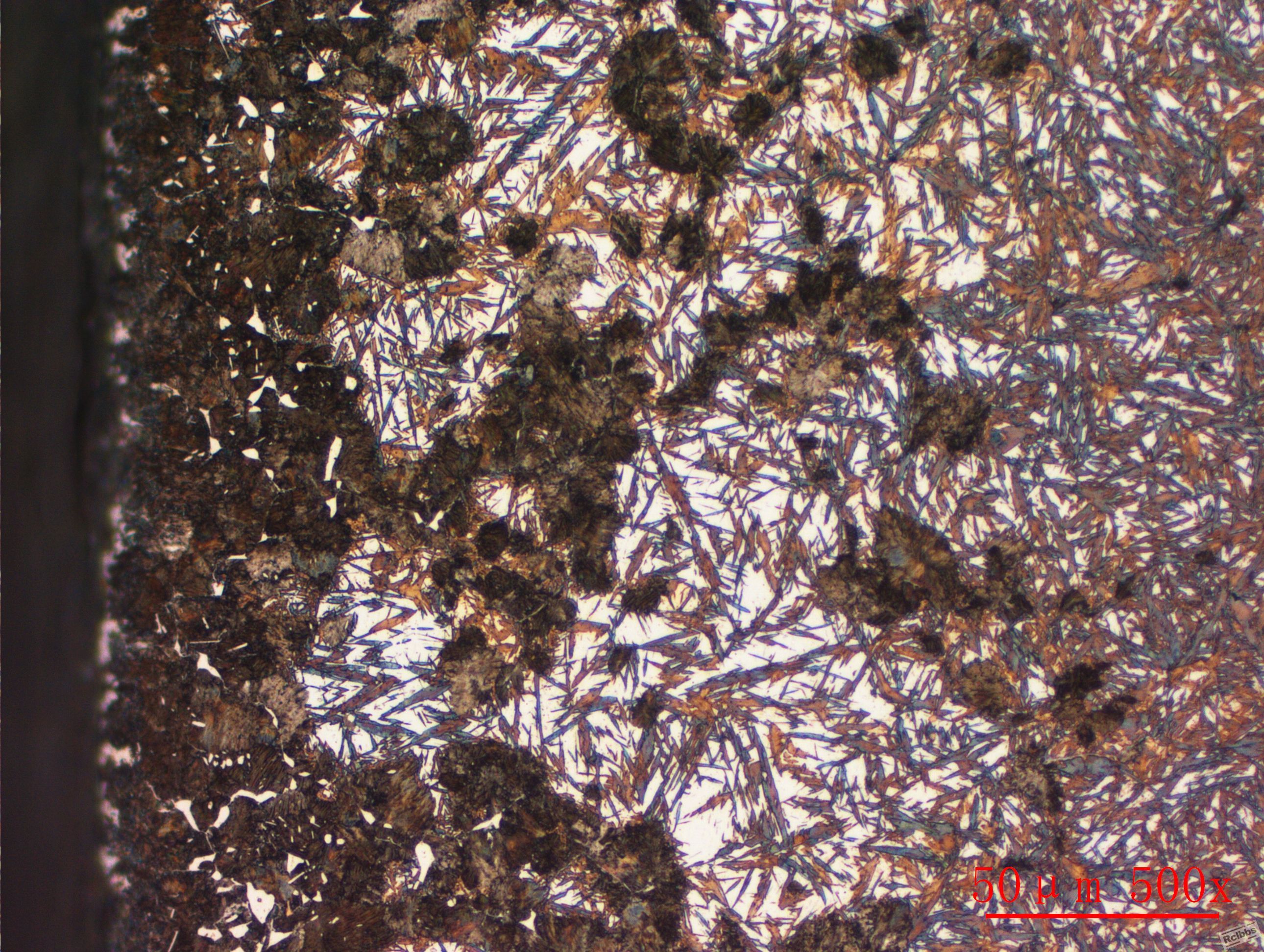

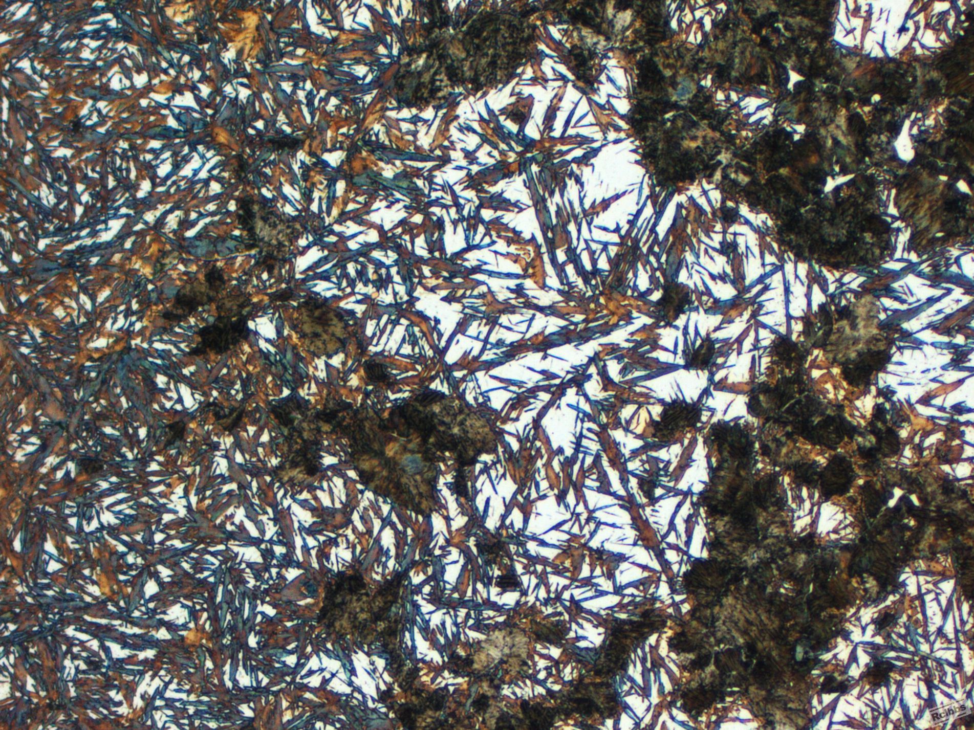

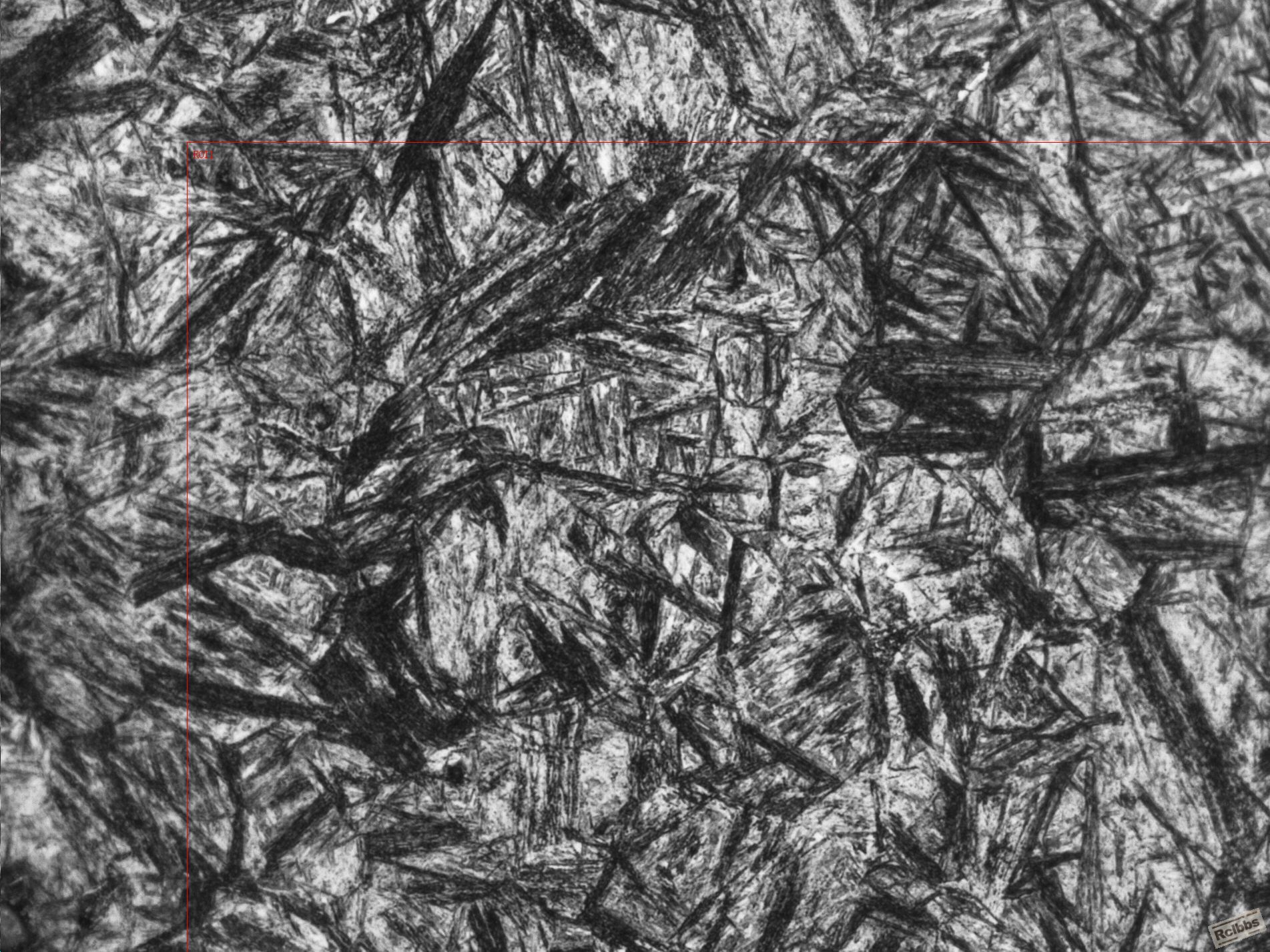

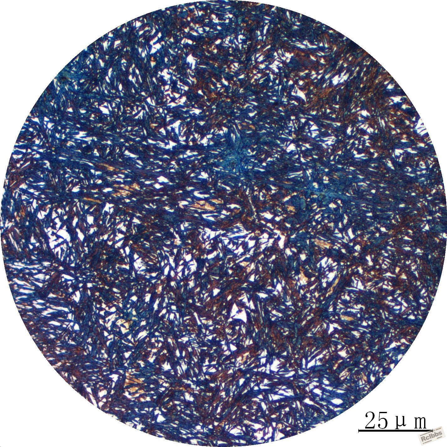

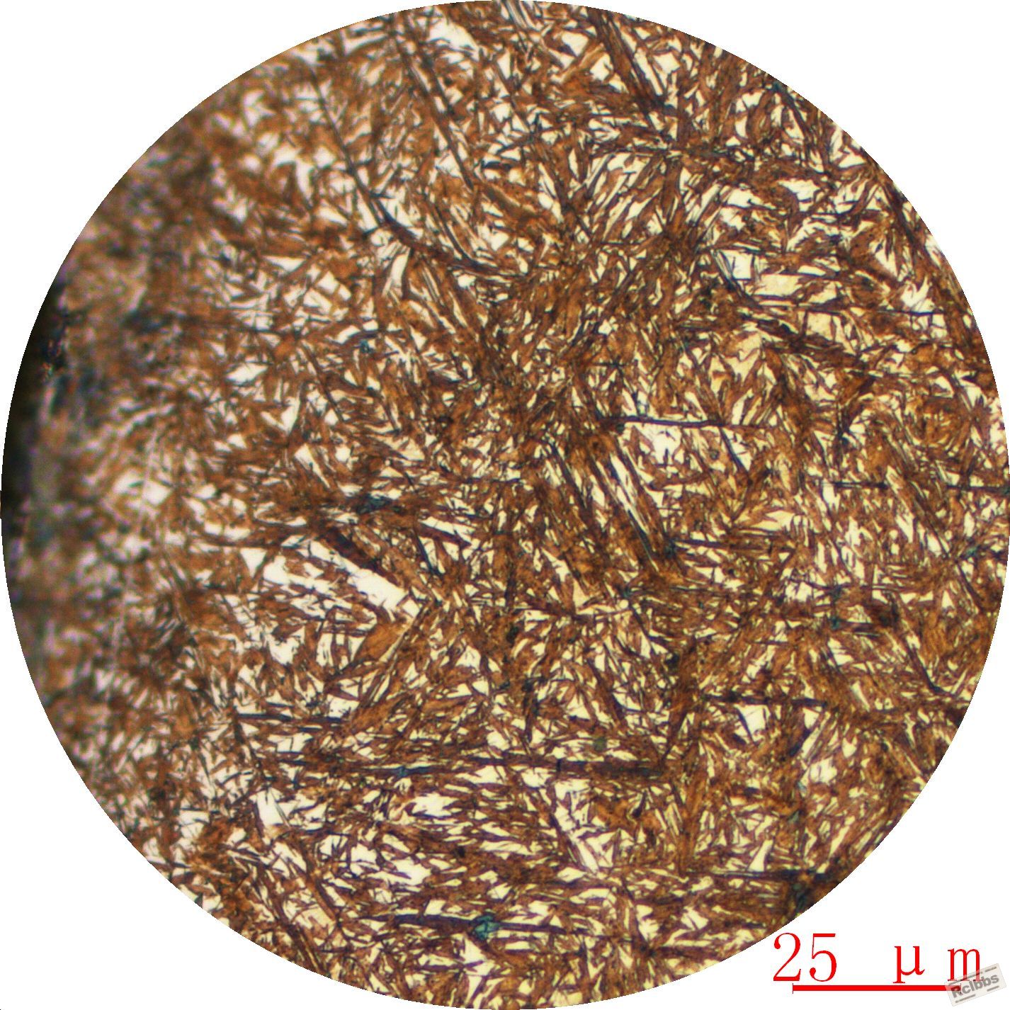

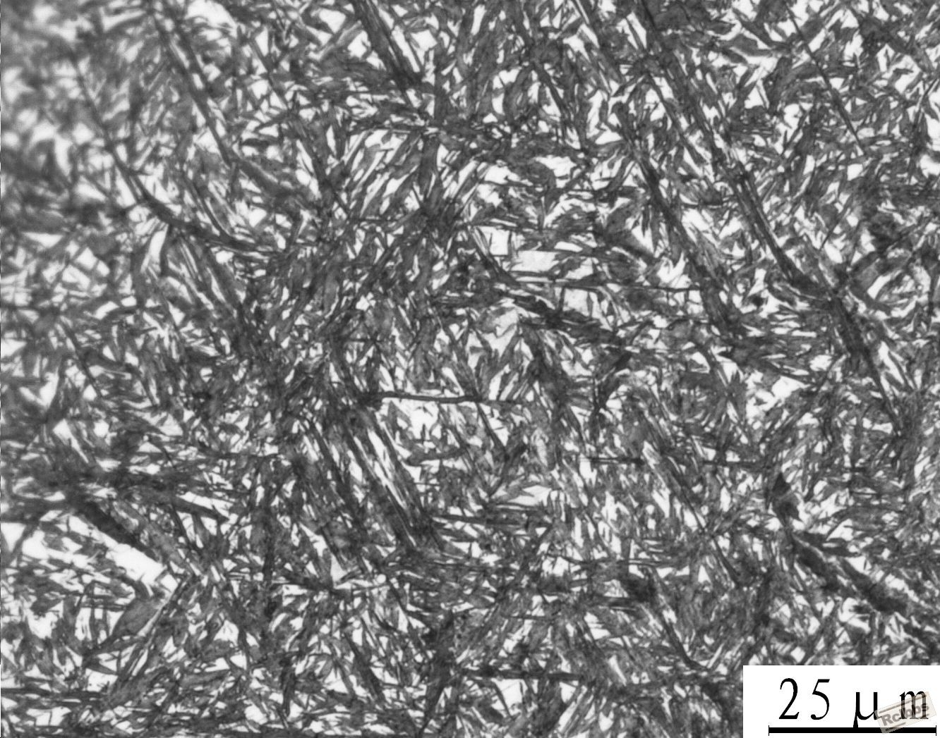

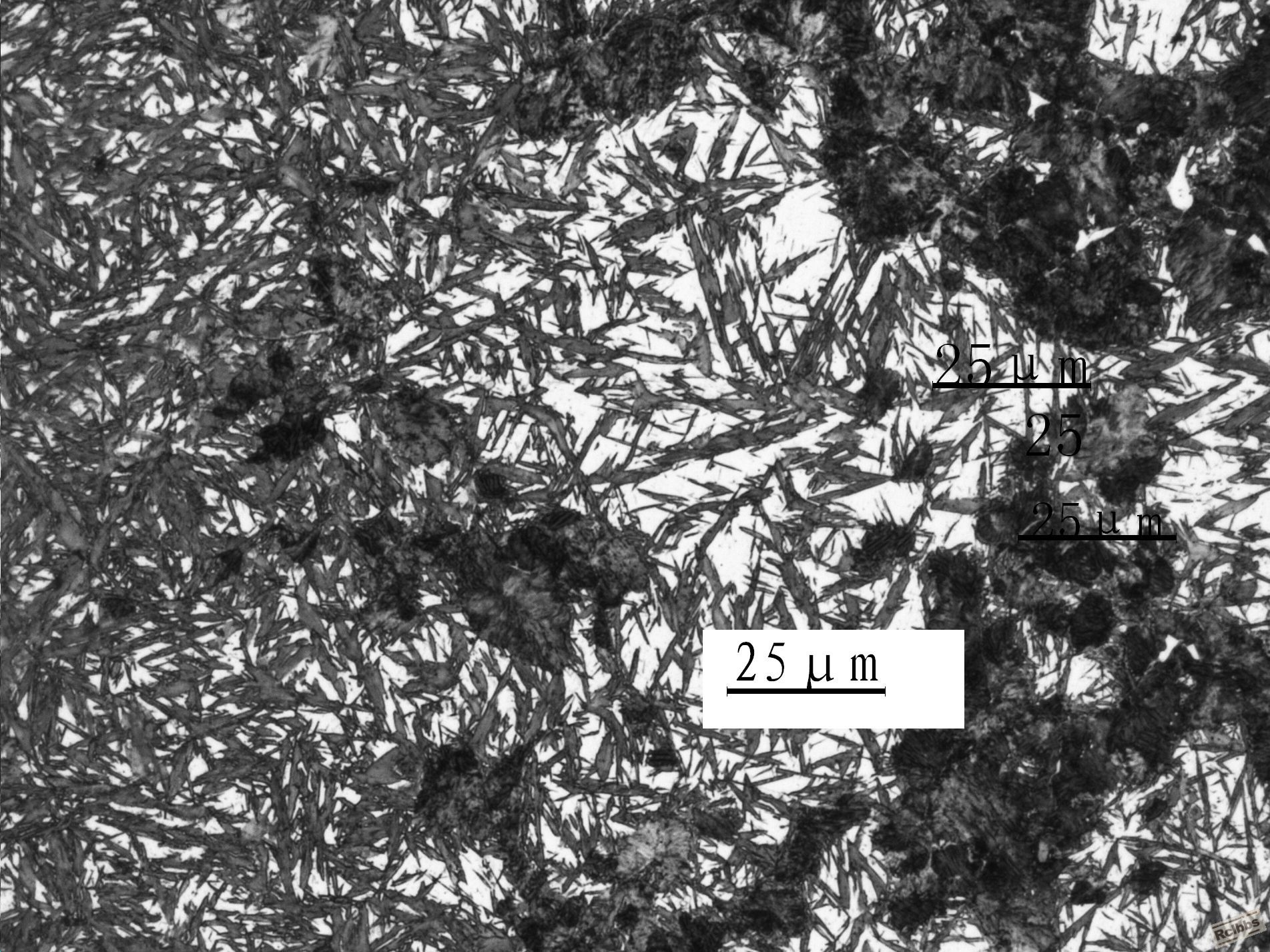

渗碳组织 超标马氏体+残奥
