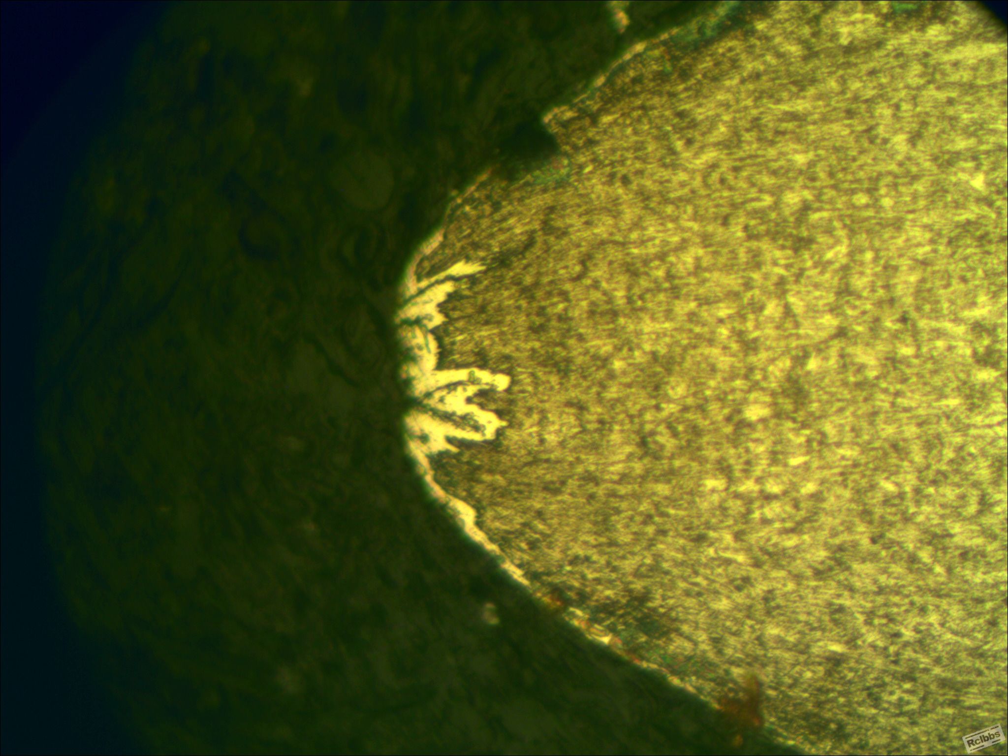

楼主: majin_2009
[求助] 搞不明白的金相问题(有图片)
 火... [复制链接]

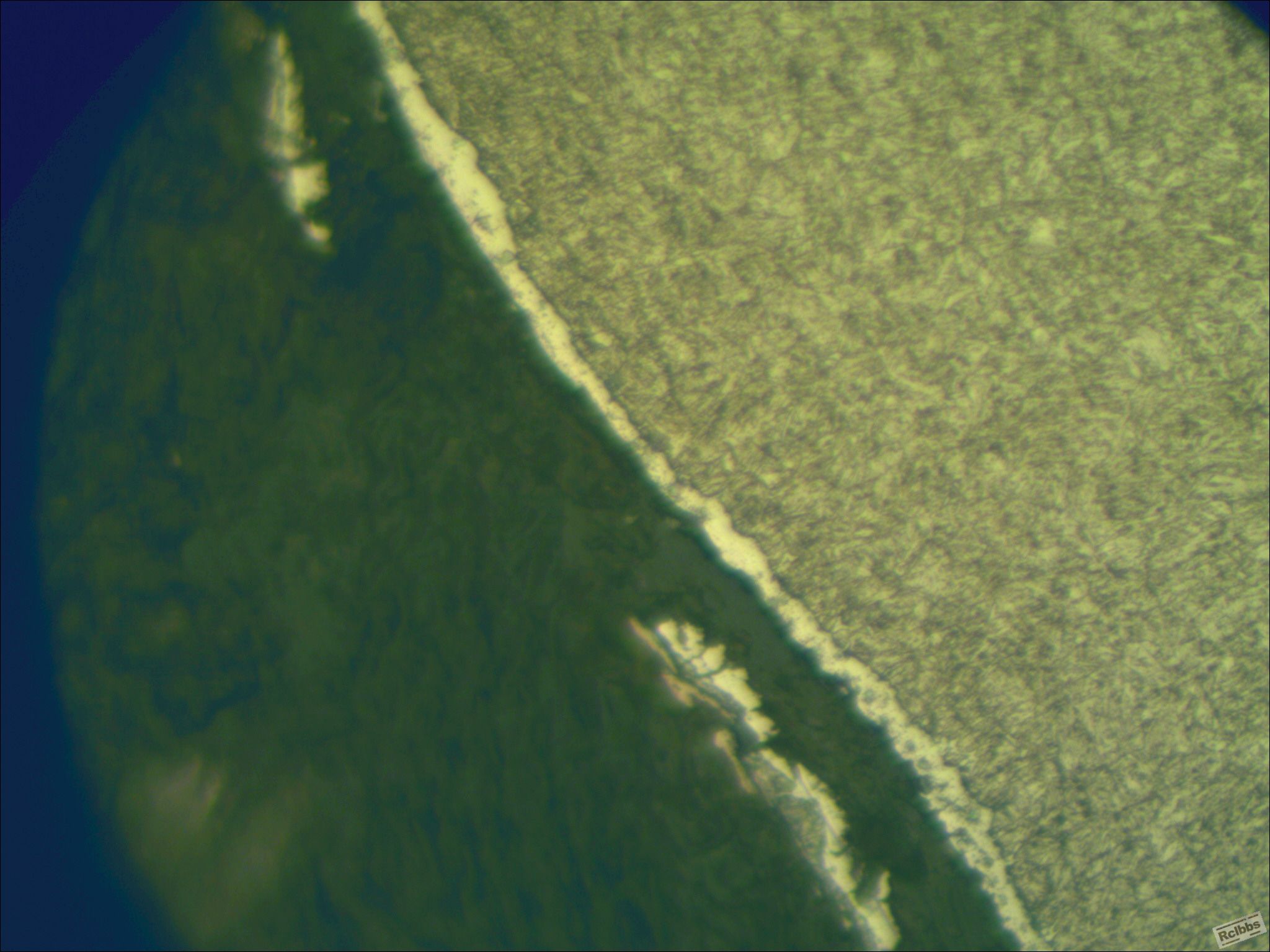

发表于 2011-6-13 21:09:54 | 显示全部楼层
这个问题我们公司也刚出现,目前正在通过试验查找原因,从各试验情况来看,和表层出现的P元素关系较大,白色区域是F,正如楼上一位大侠所说,在金相中称为“鬼线”
发表于 2011-6-13 21:54:50 | 显示全部楼层
楼主上传的金相图片,是全脱碳层与半脱碳层出现了含碳量‘突变’的典型组织。’搞不明白’是因为,
    从一般热处理书籍上获得的关于脱碳方面的概念,脱碳后钢中的含碳量由里及表,是逐渐的、连续的降低,直到钢表面完全没有碳(应该说极少)为止。
    其实,上述情形,只发生在加热温度在相图的G以上,而加热温度低于G点,看到的全脱碳层则是楼主展示的样子。
    至于为什么?在哈工大的夏立芳老师的著作中有专门的论述!有兴趣的朋友可以找到后看看,因为这属于金相学与热处理基础知识之一。
所以因为 + 10 感谢参与!
发表于 2011-6-14 10:29:20 | 显示全部楼层
在那个部位用锉刀一锉就知道是什么组织了!
签到天数: 6 天
发表于 2011-6-14 10:37:23 | 显示全部楼层
脱碳层,并非都有过渡区,热处理过程可以出现此现象。
签到天数: 20 天
发表于 2011-6-14 10:49:33 | 显示全部楼层
不肯能是渗氮层,紧固件热处理的估计也就是调质,时间不会太长,即使有渗氮的情况,渗氮层不可能这么深
签到天数: 20 天
发表于 2011-6-14 10:51:22 | 显示全部楼层
个人觉得还是脱碳层的可能性大,再者请关注一下原材料,会不会是原材料脱碳
发表于 2011-6-15 10:21:30 | 显示全部楼层
求助:Q146  M8*70  8.8  35K    工艺:890*75*510   光杆螺栓,表面一圈完全脱碳!!!
发表于 2011-6-15 11:37:11 | 显示全部楼层
突变之说讲不大通吧?我认为温度越高,加热时间越短越容易形成楼主所述现象。
发表于 2011-6-15 14:14:08 | 显示全部楼层
最好在边缘打下硬度确认下,也有可能是渗氮层呢
签到天数: 44 天
发表于 2011-6-16 00:01:03 | 显示全部楼层
为全脱碳层
发表于 2011-6-16 16:50:42 | 显示全部楼层
很像渗氮层
发表于 2011-6-16 16:51:34 | 显示全部楼层
很像渗氮层
签到天数: 103 天
发表于 2011-6-21 16:44:22 | 显示全部楼层
产品有没有表面镀锌处理呢???
发表于 2011-6-22 15:39:21 | 显示全部楼层
之前看过一个合金的垫片,好像跟这个一样,开始还怀疑不是脱碳,原因也是因为没有发现过度层
签到天数: 6 天
发表于 2011-6-25 19:27:28 | 显示全部楼层
回复 1# majin_2009
    好像度了层纯铁 嘿嘿!
发表于 2011-11-23 16:41:44 | 显示全部楼层
我公司出常出现这种情况,如图:本人比较赞同“鬼线”一说
发表于 2011-11-23 17:11:22 | 显示全部楼层
这应该就是脱碳层组织。
发表于 2011-11-23 18:35:52 | 显示全部楼层

76楼是哪个单位的?看着金相分析软件是跟我们一样的,你的图片是典型的磷层啊,跟脱碳没关系!
 楼主| 发表于 2011-11-24 01:58:24 | 显示全部楼层
这个问题最终判定为牙纹表面脱碳,在热处理返工后图示现象基本消除,谢谢大家的支持!
