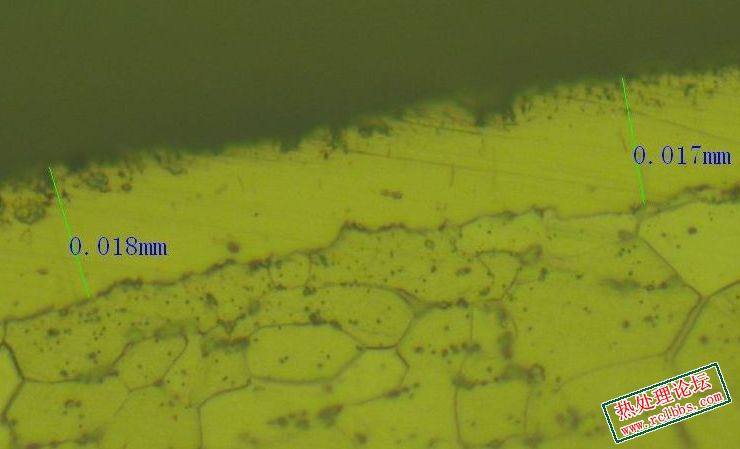

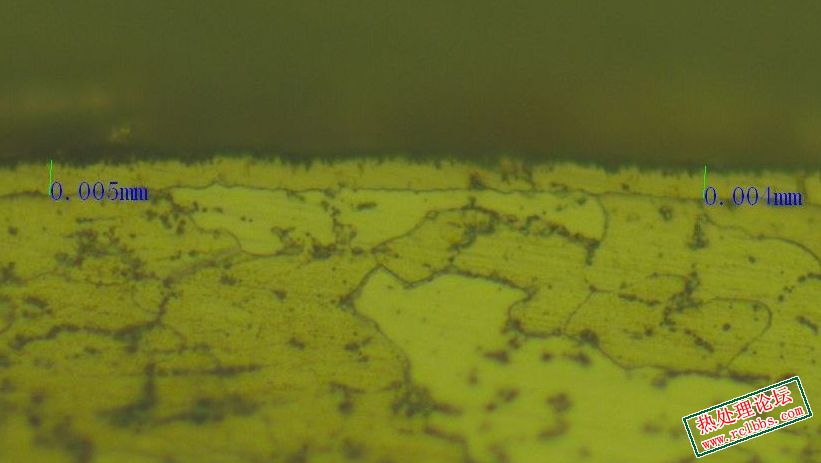

 楼主| 发表于 2008-2-26 09:53:09 | 显示全部楼层
夹杂两侧发现的脱碳现象
 楼主| 发表于 2008-2-26 09:53:48 | 显示全部楼层
脱碳组织

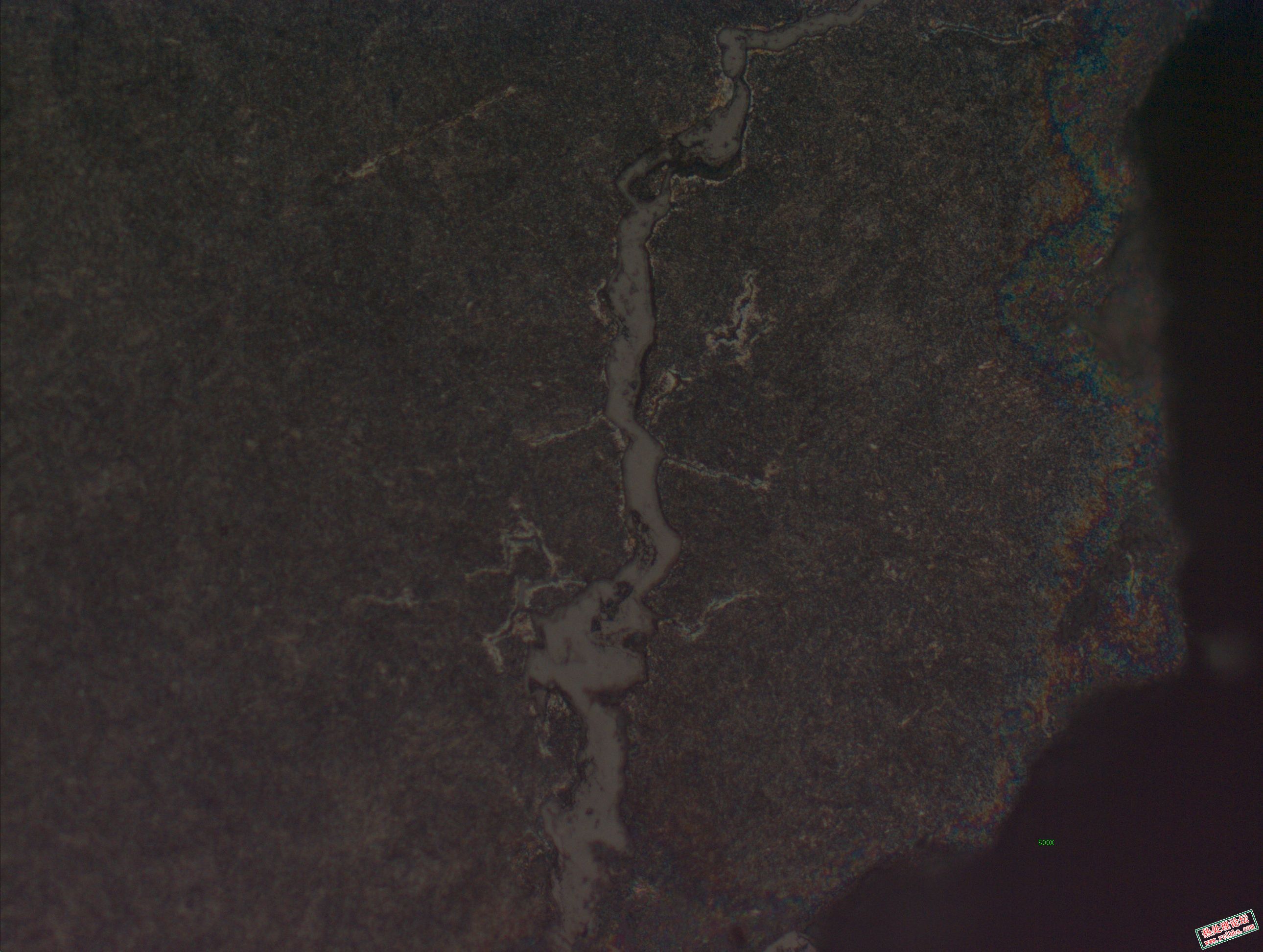

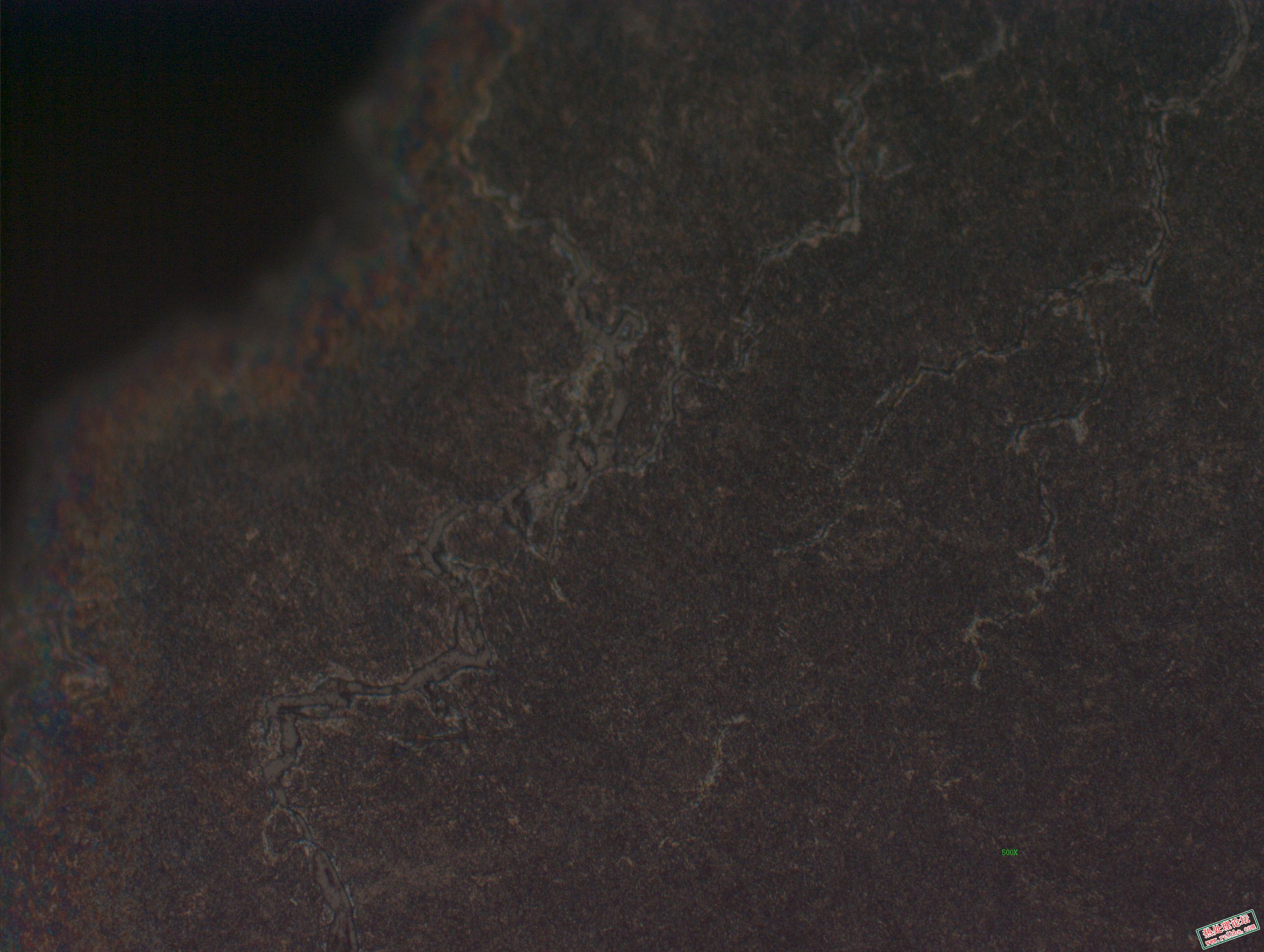

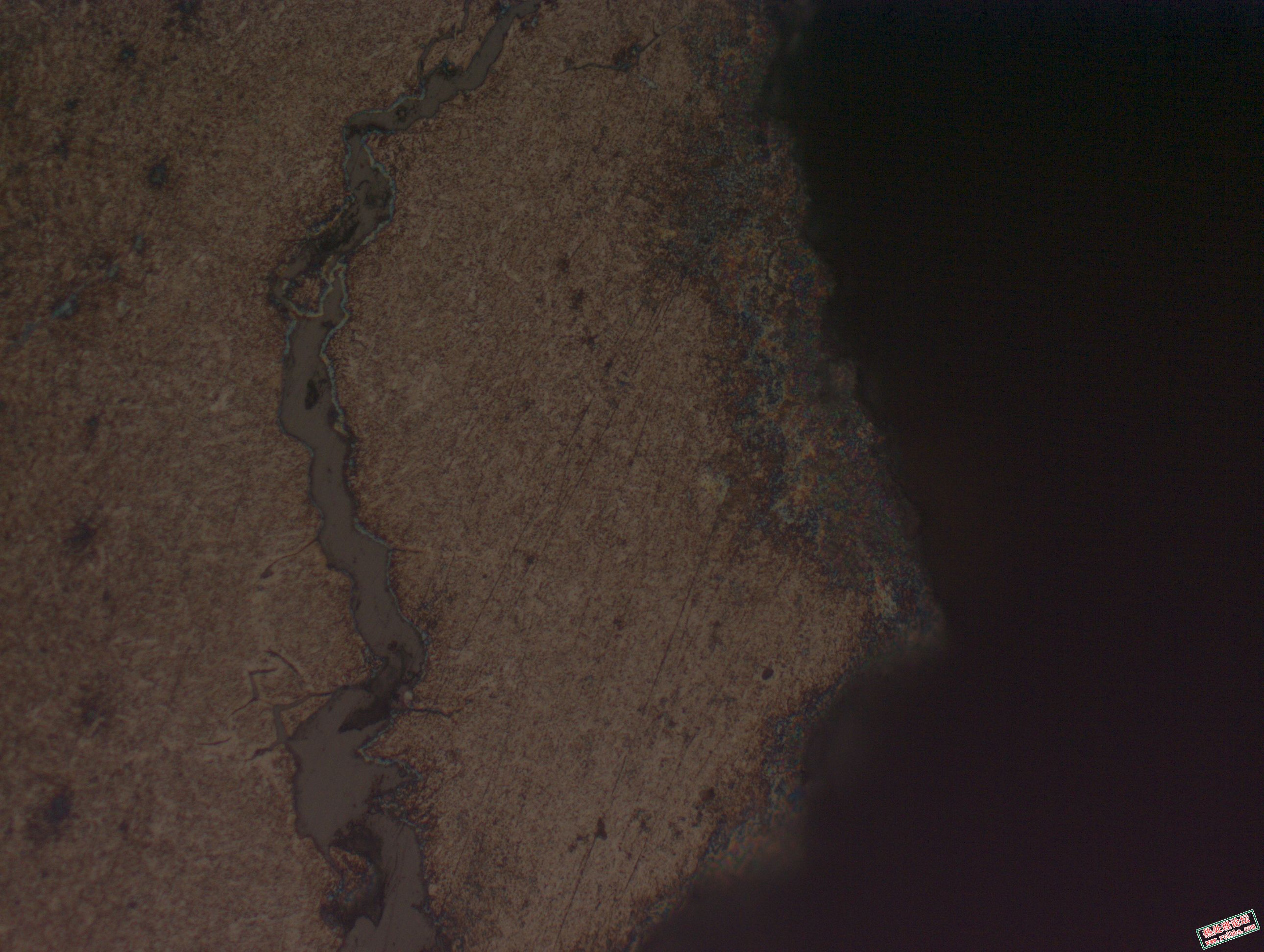

 楼主| 发表于 2008-2-28 19:53:01 | 显示全部楼层
我纠正一下自己的错误.第91、92、93、94楼的东西并不是夹杂产生的裂纹。但是是氧化物可以肯定,该氧化物可能在产生淬火裂纹后生成的。该产品产生裂纹的主要原因为原材料出现微裂纹。如图94所示。
抱歉,请大家谅解

发表于 2008-4-9 14:18:01 | 显示全部楼层
这种微裂纹是怎么来的.
 楼主| 发表于 2008-4-9 16:05:34 | 显示全部楼层
回复 #105 zHANG_999567 的帖子
裂纹中存在大量的氧化物,并且伴随着明显的脱碳现象,产品边缘没有发现氧化和脱碳现象,该裂纹可能在原材料中已经存在,应该属于原材料裂纹
