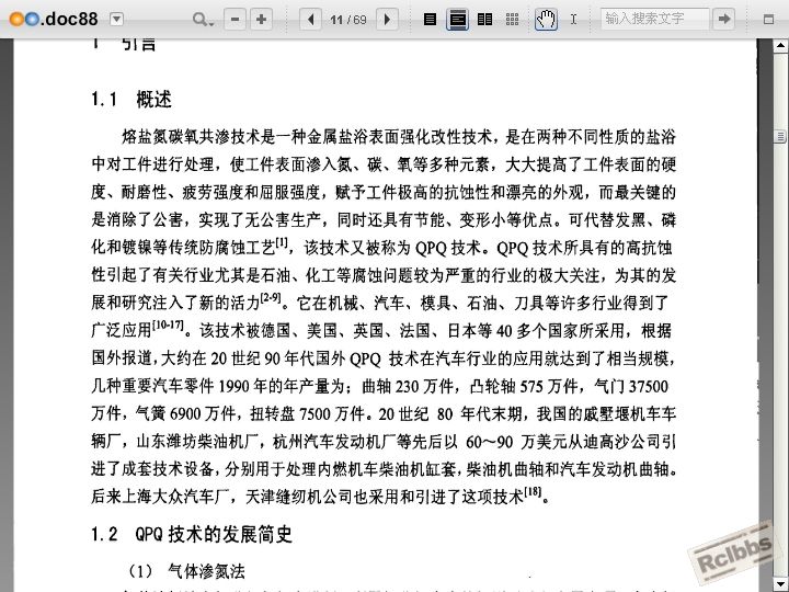

据了解天津缝纫机针厂80年代后期引进了德国迪高沙公司的QPQ工艺。
    看了您的帖子后欣喜若狂,我已向大家申明看过后向大家汇报。但我查了三次‘114’给我的电话分别是;26320279,26320218,26362912,可是打了四天均没人接,敬请您给一个联系方法,替大家谢谢您了。恭候回音。

发表于 2012-9-24 11:59:41 | 显示全部楼层
热处理老兵 发表于 2012-9-24 10:50
看了您的帖子后欣喜若狂,我已向大家申明看过后向大家汇报。但我查了三次‘114’给我的电话分别是;2 ...
天津缝纫机公司022-23971931-8203李(技术部)

 楼主| 发表于 2012-9-25 00:06:55 | 显示全部楼层
    看到您的帖子马上打了电话,遗憾您没上班。从帖子上看是缝纫机公司用了没有提及‘机针’二字。我又找到原缝纫机螺丝厂厂长倪福林[他是原缝纫机公司热处理权威人士肖庆元的好友]问此事,他说机针厂可能也没几个人上班了,不知真假。倪先生也是天津热处理界知名人士。
