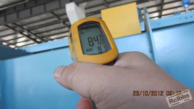

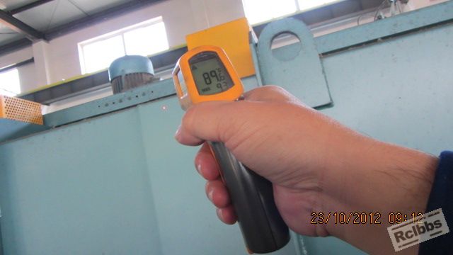

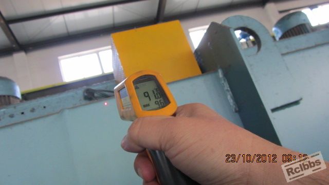

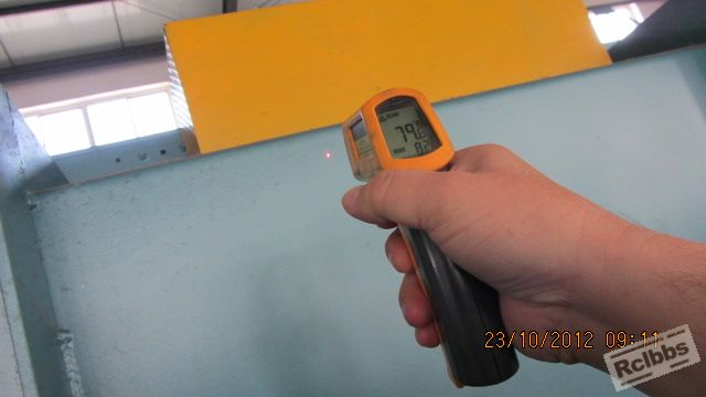

发表于 2012-10-27 20:55:54 | 显示全部楼层
按相关GB来说,对于连续炉,温度低于750℃,表面温升值最大不得超过40℃,我不知道楼主所说的这个炉子在什么地方使用,我想即使在北极用,这个温度也超过标准的上限值。
炉子表面温升可以参照http://www.rclbbs.com/forum.php? ... mp;page=1#pid727370

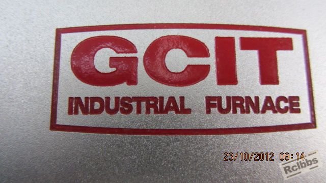

发表于 2012-10-27 20:36:38 | 显示全部楼层
这是进口的炉子吧,看标牌,整的很正规啊。怎么整的内外温度一样高啊,是用来车间蒸包子馒头的吗????
 楼主| 发表于 2012-10-27 20:46:55 | 显示全部楼层
不是进口的,是北京一家仿爱协林的设备,炉内温度170度,表壳90度;如果炉内230度,表壳120度。工人要大盆,小壶烧开水。很危险,厂家讲正常。这台设备安装调试一年多,应该算是精雕细琢了,用了不到半年,热处理炉寿命一年还是两年?

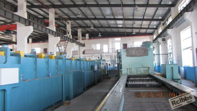

发表于 2012-10-27 20:29:50 | 显示全部楼层 |阅读模式
各位坛友:一公司与某电炉厂于2010年12月27号签订一条盐浴淬火炉生产线,2012年年初试生产,发生许多问题,断断续续,辊棒弯等致命现象。现在回火炉表面温升情况是:工件回火温度170度,而回火炉炉壳表面温度达到90度,这条生产线花了460万元,问题重重,整条生产线没见一个标识,只在配电柜见到一个,如图。大家看看是哪家公司?这种回火炉炉壳温度是否合理?这条生产线是否能用?望坛友给一个答复。
