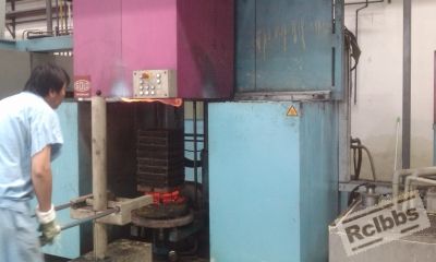

热处理老宋 发表于 2012-12-25 06:25
小孟,你好!对于硝盐大家都是了解不多,我在使用中理解一些,对硝盐真正理论的东西理解不深,请凉!亚硝 ...
我车间solo底装料炉采用淬火冷却介质就是为硝盐,经常对30CrMnMoTiA,30CrNi3A等合金钢结构钢做分级淬火,如果连续生产3天左右,氧探头就会损坏。如果采用油淬,氧探头使用期限就会大大延迟,大约能使用1个月,初步怀疑为氧探头被硝盐毒害了。
 楼主| 发表于 2012-12-25 20:51:07 | 显示全部楼层
小孟 发表于 2012-12-25 19:57
我车间solo底装料炉采用淬火冷却介质就是为硝盐,经常对30CrMnMoTiA,30CrNi3A等合金钢结构钢做分级淬火, ...

发表于 2012-12-25 21:17:20 来自手机 | 显示全部楼层
底装料的多用炉淬火时,炉子一直在淬火槽上方吗?氧探头可以做个淬火保护装置。

发表于 2012-12-26 20:05:16 | 显示全部楼层
加热完成时,炉底自动下降。同时零件在炉内随加热炉转移,当转移至油槽上方时,料框被解锁,然后沉入至油槽完成淬火。
签到天数: 1680 天
发表于 2012-12-26 20:08:21 | 显示全部楼层
小孟 发表于 2012-12-26 20:05
加热完成时,炉底自动下降。同时零件在炉内随加热炉转移,当转移至油槽上方时,料框被解锁,然后沉入至油 ...
淬火一般都需要一定的时间吧,淬火的时候,加热炉仍然还在淬火槽上方么?
发表于 2012-12-26 20:11:52 | 显示全部楼层
炉体和零件同时在炉内转移,当转移至油槽上方时,料框自动下降到油槽,完成淬火。设计理念比较先进。淬火转移时间非常短暂。

发表于 2012-12-26 20:19:08 | 显示全部楼层

发表于 2012-12-26 20:40:49 | 显示全部楼层
djh088 发表于 2012-12-26 20:30
我想说的是,既然你淬火转移时间够快,为什么会损坏加热炉内的氧探头呢?工件进入淬火槽,你加热炉不移 ...
氧探头安装在炉底座上面,等零件完全侵入到油槽后,加热炉才从油槽上面移走。在此过程中,氧探头暴露在空气中,受到的冷热冲击也较大。
