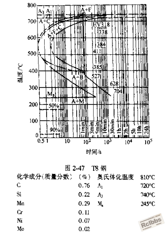

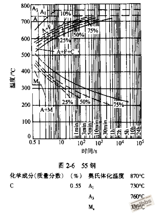

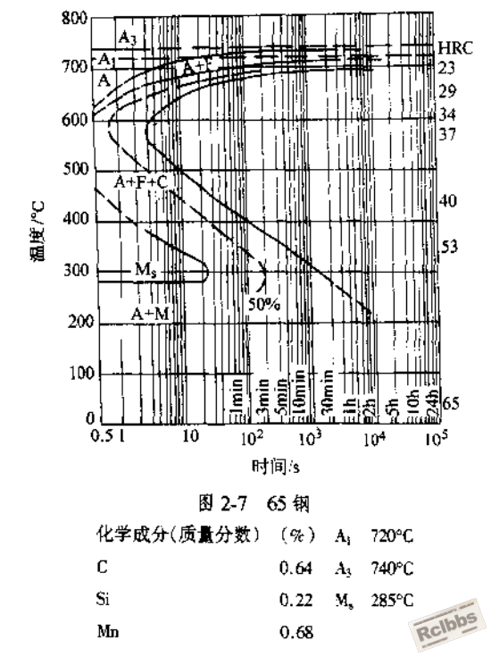

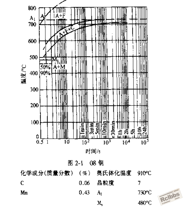

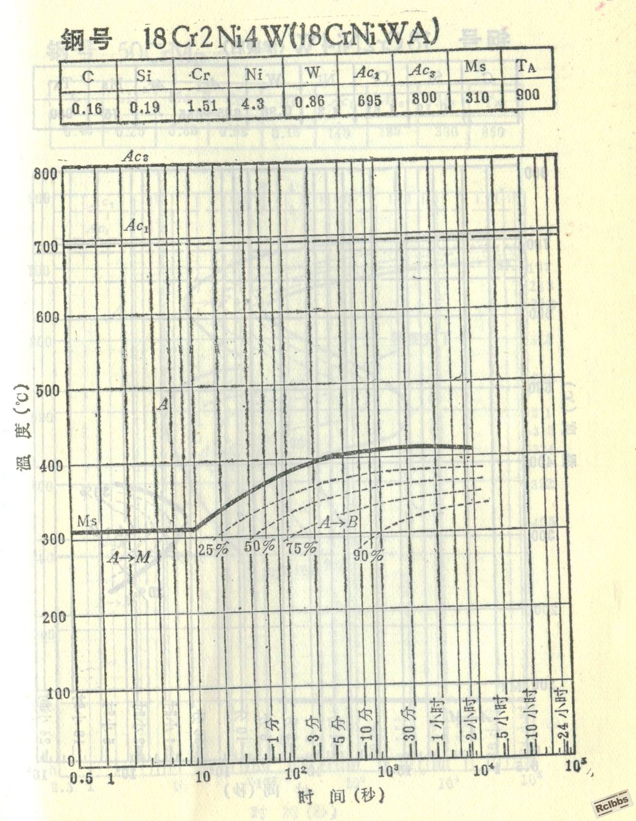

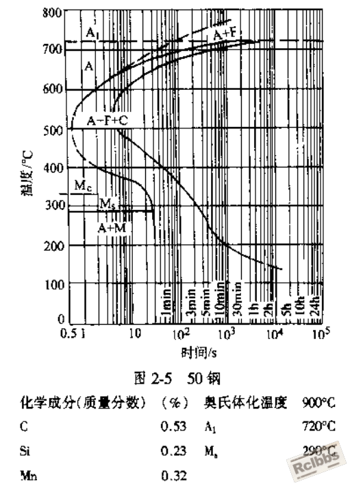

  您见过几种C曲线,下面这个(见附件)C曲线见过吗?

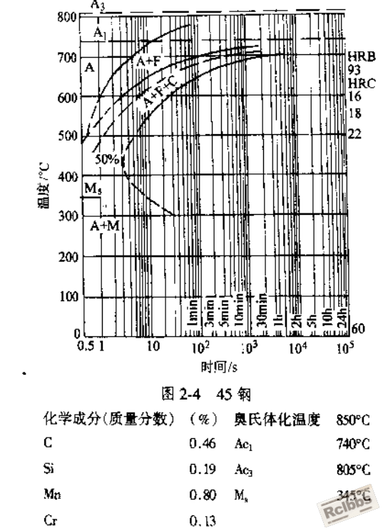

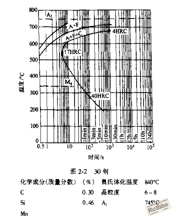

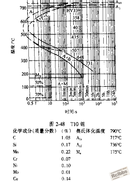

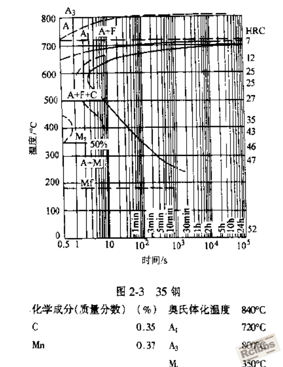

惭愧,看错了楼主的第49命题,现将几种碳素钢C曲线传上来,供楼主比较
刘武乐 + 10 感谢支持!
 楼主| 发表于 2013-5-31 18:33:10 | 显示全部楼层
超级版主:我回答你的疑问:49题,我说的是“碳钢”的C曲线,只限碳钢。你拿18Cr2Ni4W低碳合金钢来忽悠我;35题,合金元素可以代替碳的作用,例如20Mn合金钢,按其含碳量淬火是得不到硬度的,但合金元素Mn的作用,20Mn淬火可以得到硬度;57题,请看“金属的固态相变”一书,书中讲了马氏体是由四种过渡体组成。我是随机找了你的3个回答来答复你,我们再试验一下,你随便找3题,我再指出你的回答不对,这就证明目前理论不对,可以吗?你是目前理论的代表者,很有代表性。我不想一一回答驳倒你,若看了我的理论,你一定会为你今天的回答感到不好意思。我是真心的!
刘武乐 + 10 感谢支持!

 楼主| 发表于 2013-5-31 19:14:31 | 显示全部楼层
谢谢你!碳钢只是左右移动,鼻头大约都在550度左右,淬火连续冷却时要下降一些,这与我的理论一致。
刘武乐 + 5 感谢支持!
