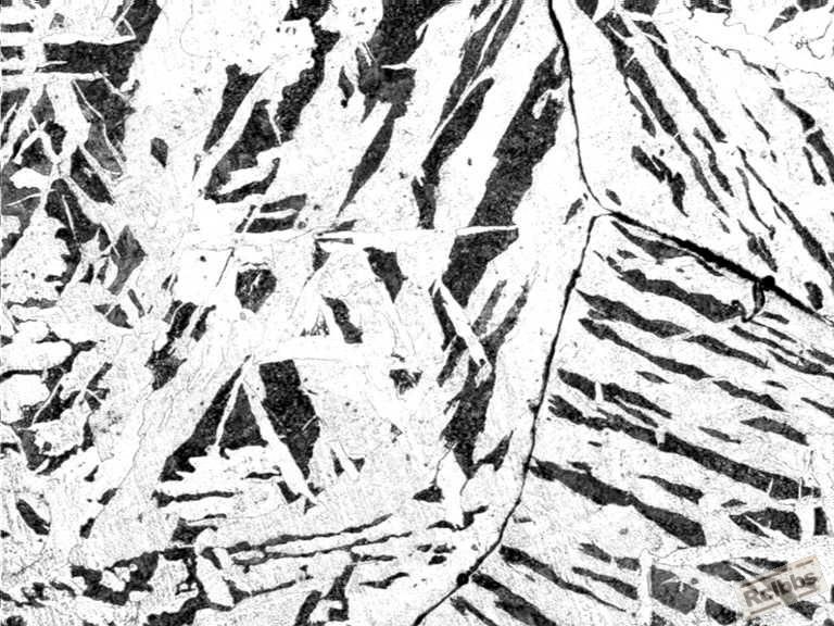

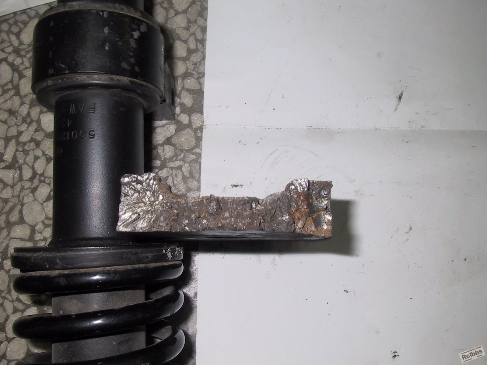

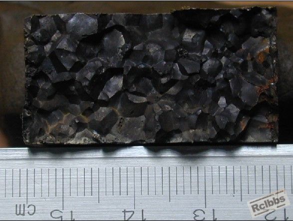

发表于 2011-4-15 15:39:09 | 显示全部楼层
【概况】:汽车钢板弹簧座断裂,材料ZG35。
【原因分析】:钢板弹簧座金相组织严重过烧。
断口晶粒粗大
断口晶粒粗大
粗大的魏氏体组织 100倍
粗大的魏氏体组织   100倍

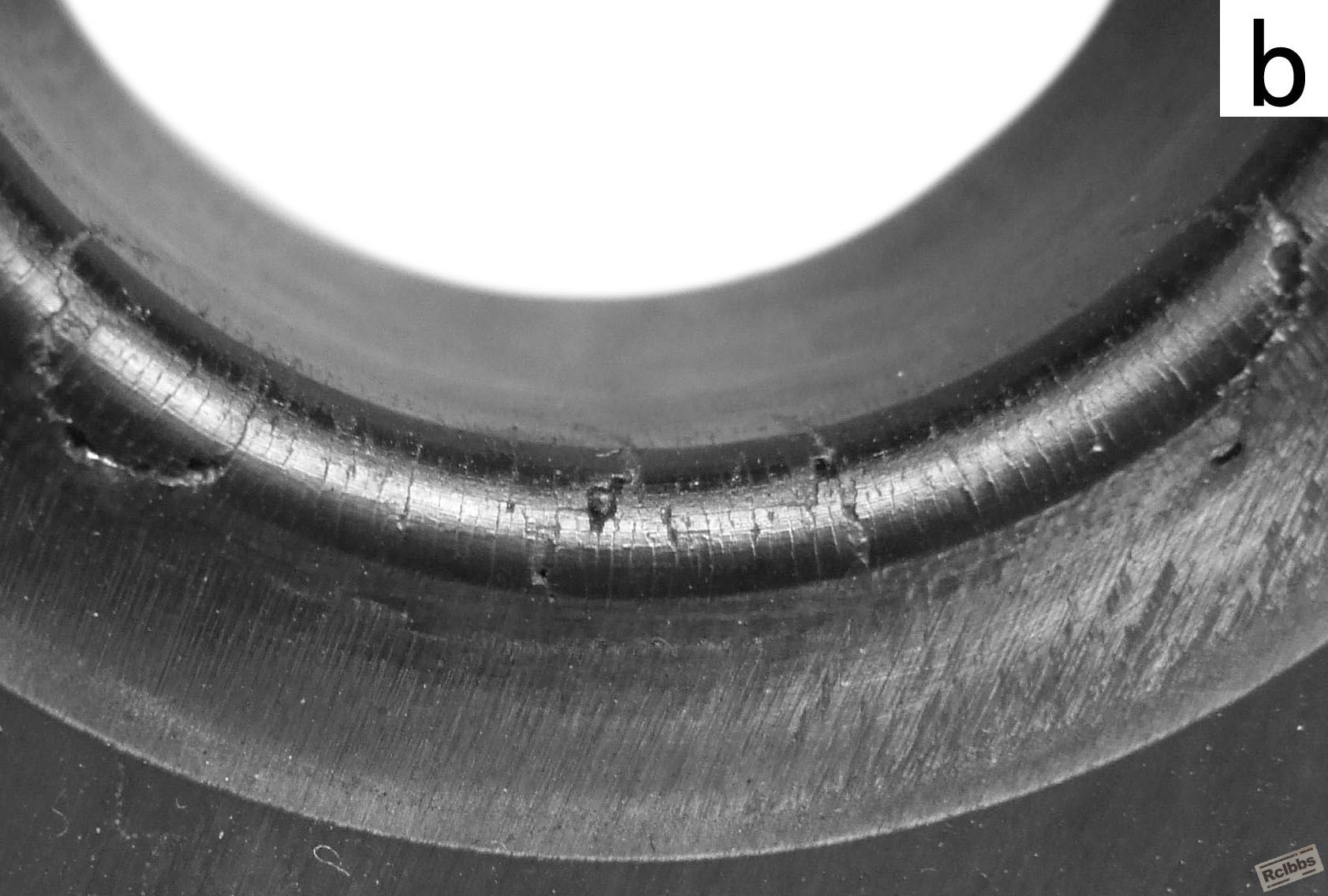

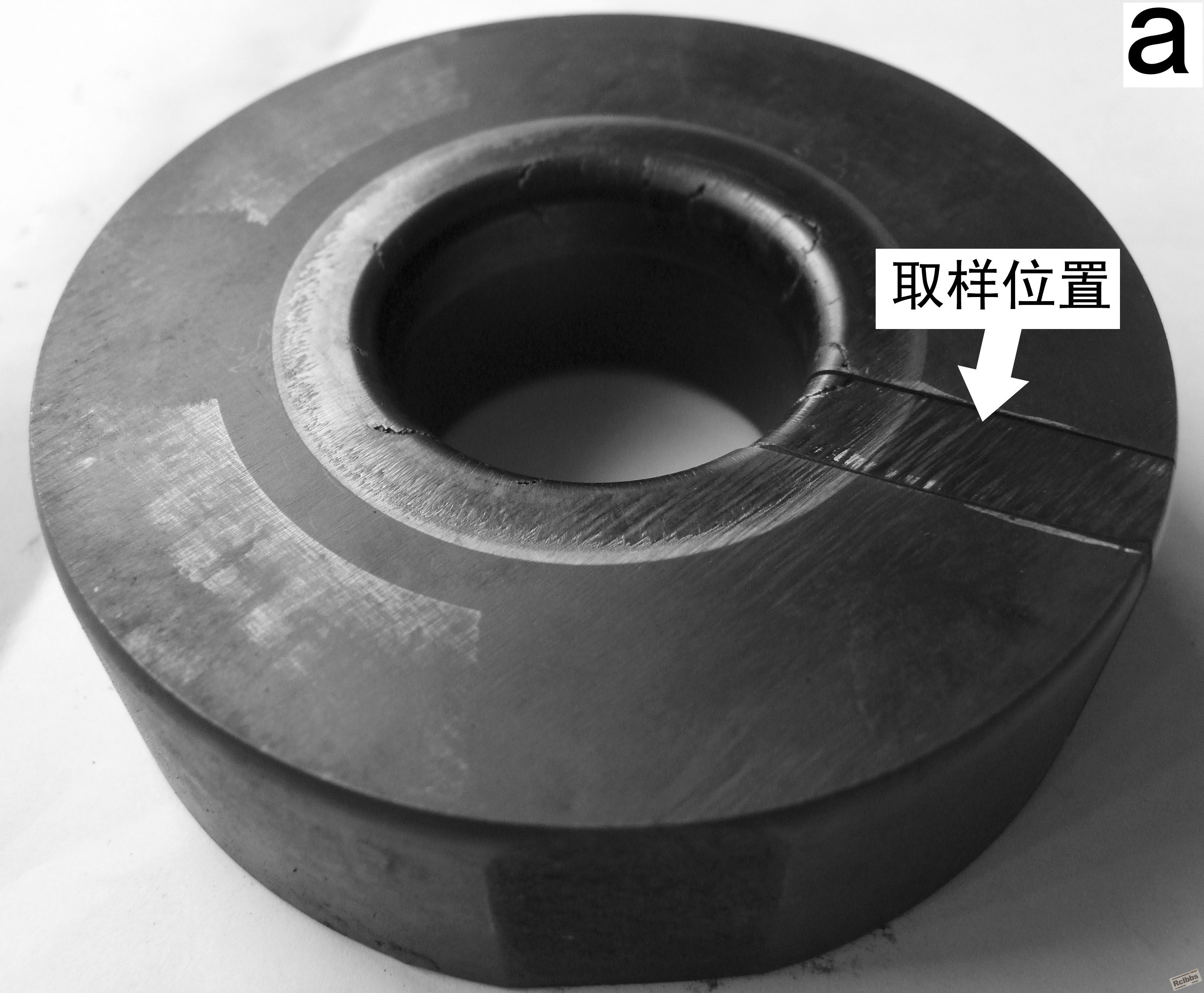

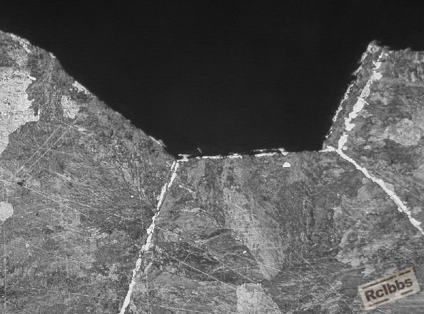

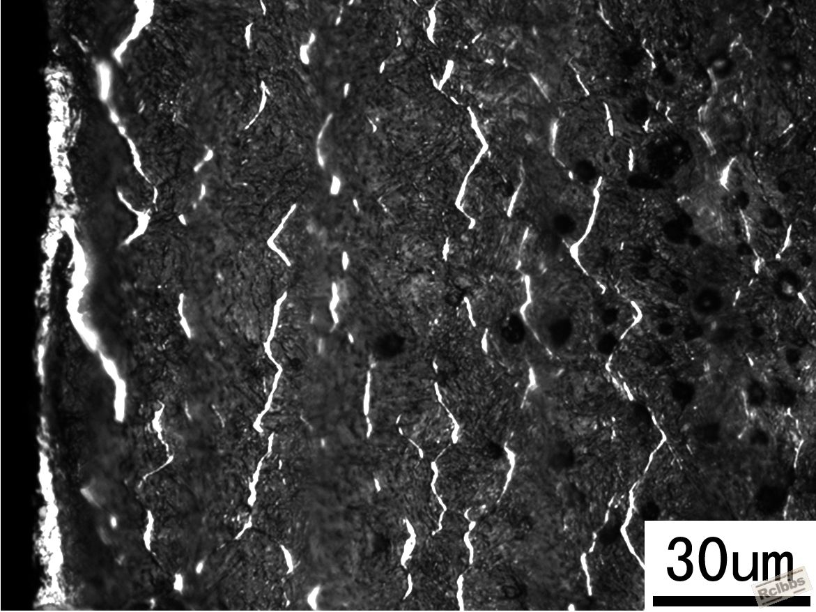

发表于 2011-11-4 09:23:10 | 显示全部楼层
【概况】:QDH钢制凹模失效分析:QDH钢是日本山阳公司的专利钢种,其化学成分与4Cr5MoSiV1(H13钢)相比,Si、V元素含量低而Mo高。某厂高速敦锻机上的热精锻凹模,以前用H13钢制造,后改由QDH钢制造,尺寸为Ø108×31mm,内孔Ø40mm,调质后进行渗氮处理,调质及渗氮工艺均参照H13钢,要求基体硬度为48~52HRC,氮化层硬度为950~1200HV0.2,氮化层深度不低于0.10mm。其设计寿命为15000次,但该凹模在使用了几百次后因内孔产生裂纹、剥落等缺陷而失效。
【原因分析】:由于渗氮工艺控制不当及表面加工粗糙,在渗氮层形成了脉状及网状氮化物,使模具的冲击韧性显著降低,从而导致模具发生了早期开裂、塌陷及局部剥落。
【改进措施】:(1)        采用一级液氨或投产前更换干燥剂,严格控制氨气的含水量在合格范围。
(2)        加工时表面光洁度应达到规定的要求。
(3)        当氮化件的扩散层中已产生脉状及网状氮化物时,可在500~560℃温度范围内进行10~20h的扩散处理,以减轻这种组织的不良影响。
【结论】:通过采取改进措施后未再发现异常失效情况。
【备注】:(可有可无)
