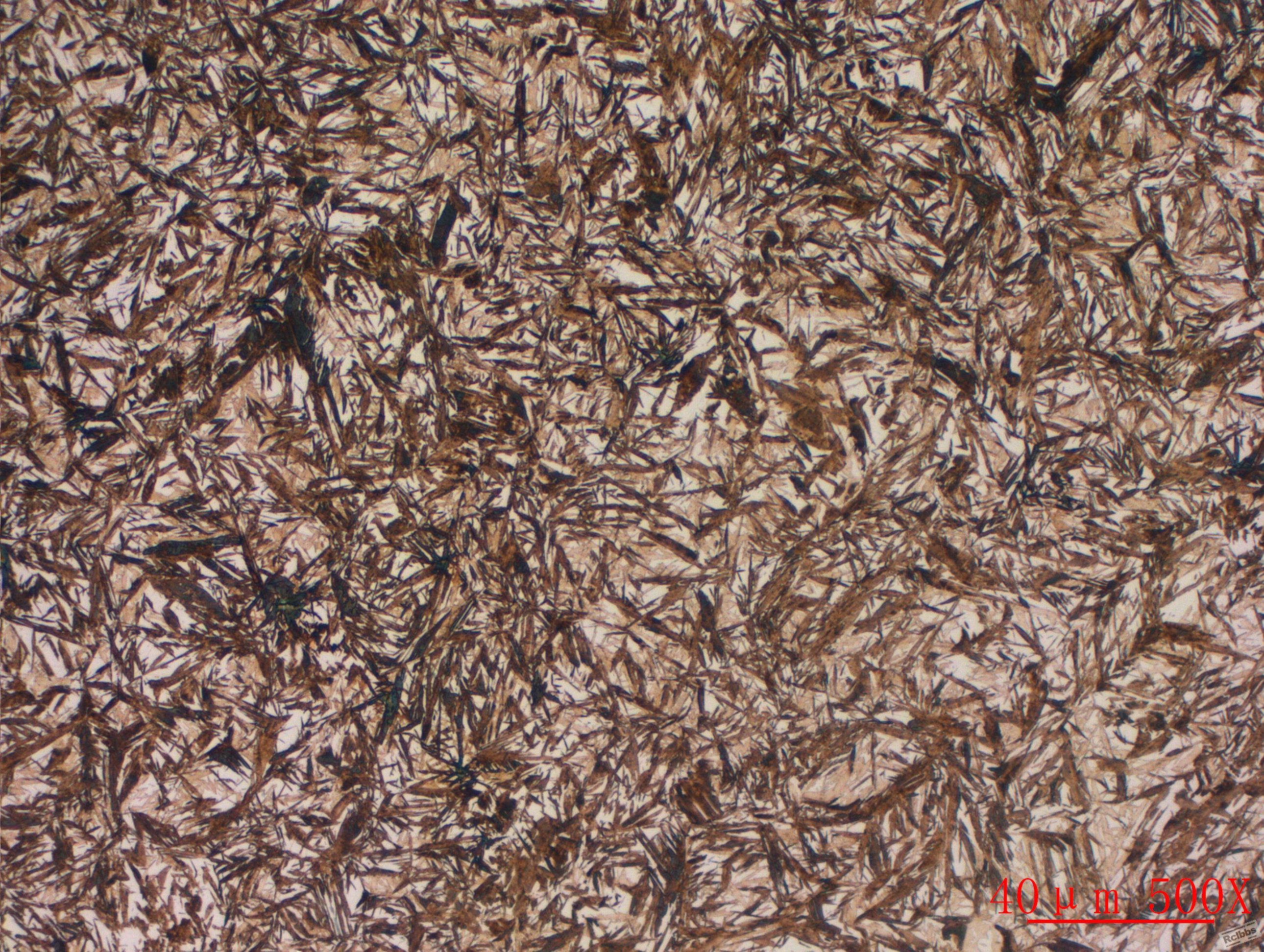

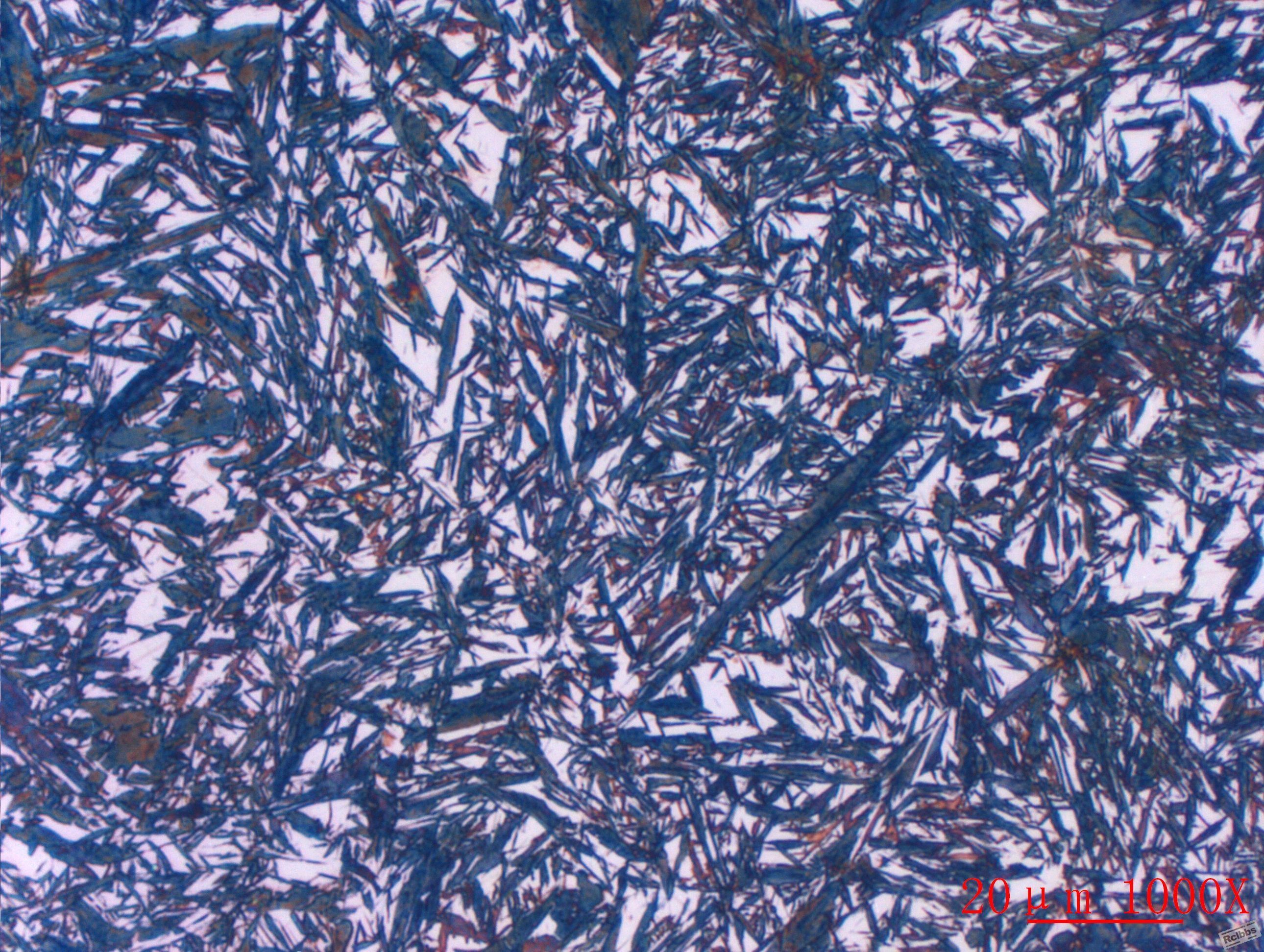

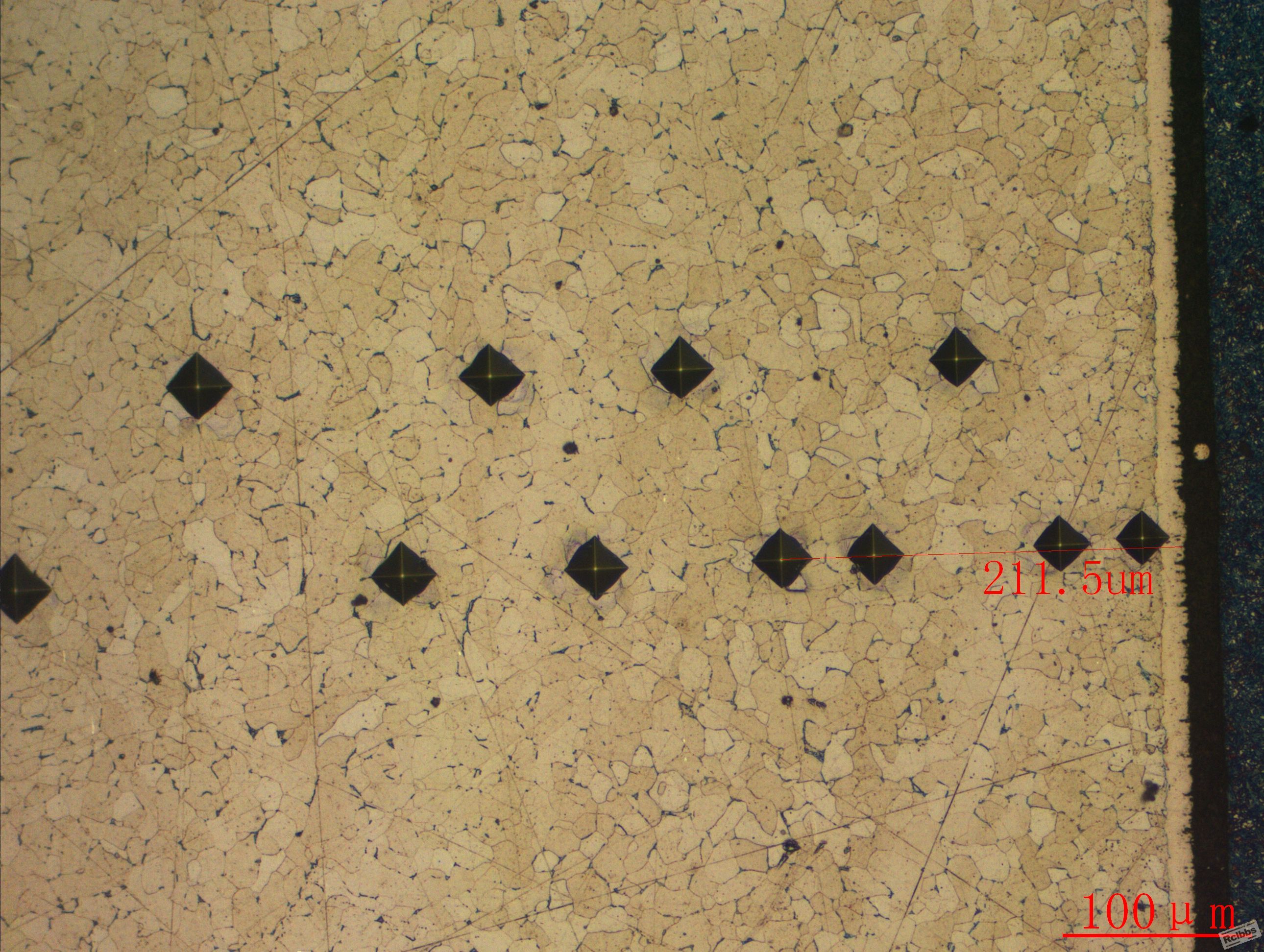

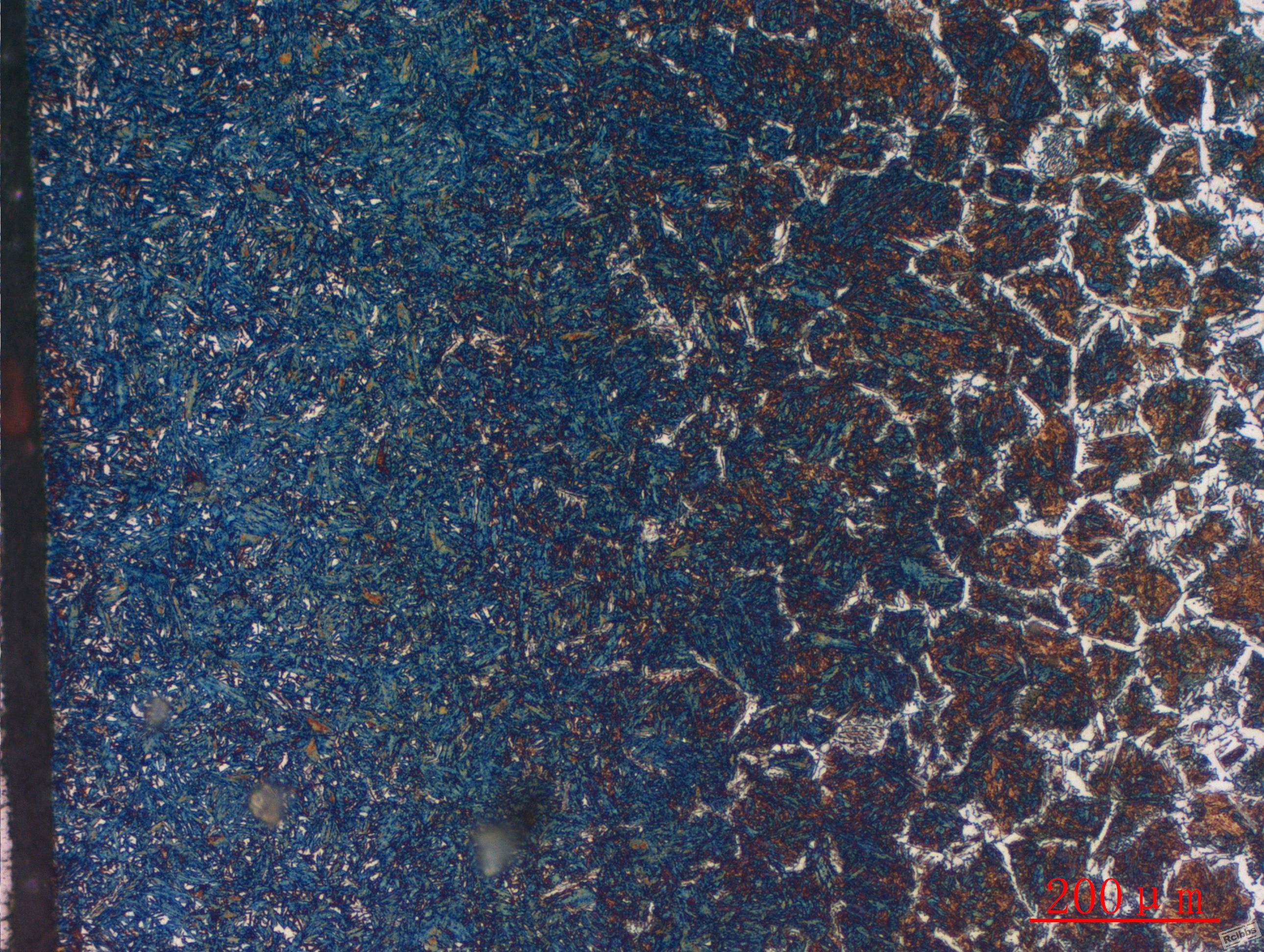

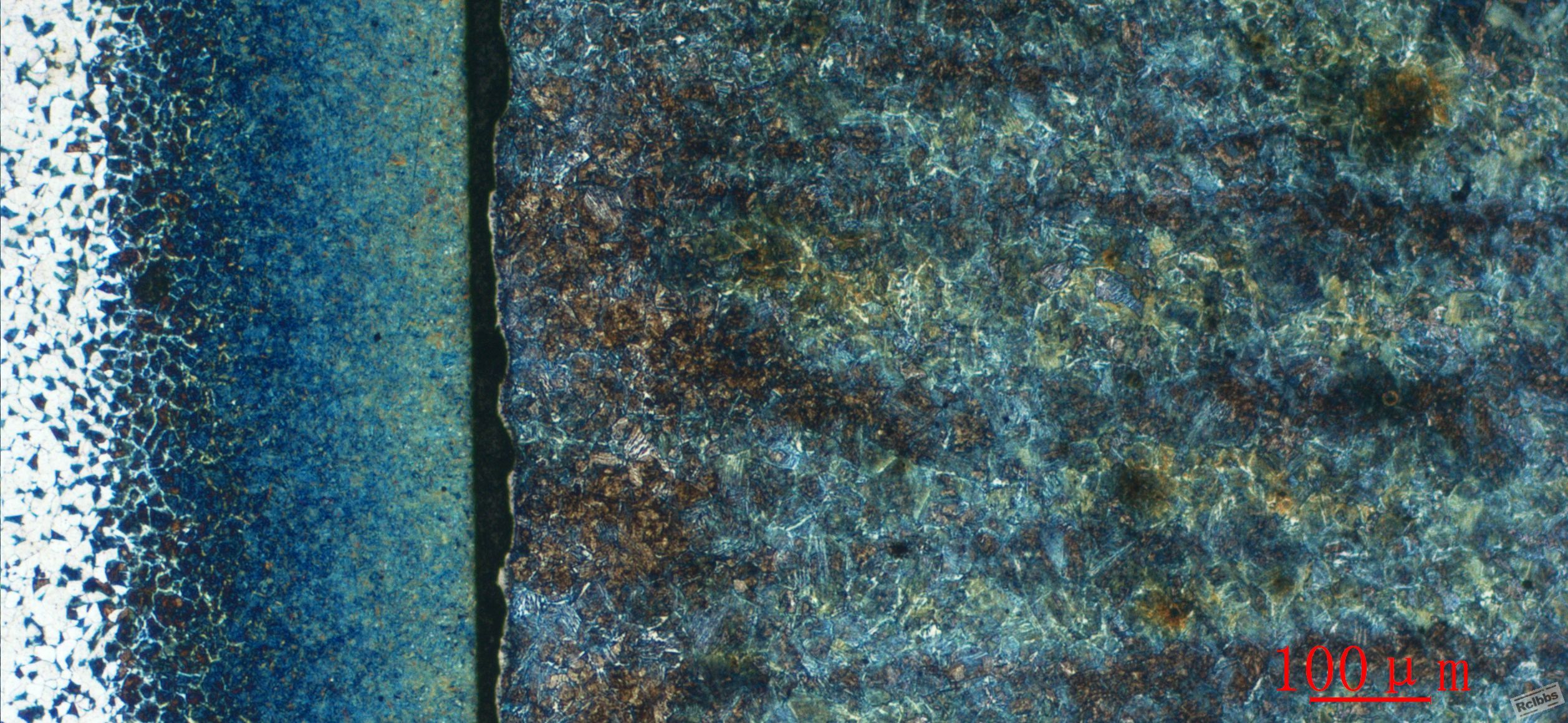

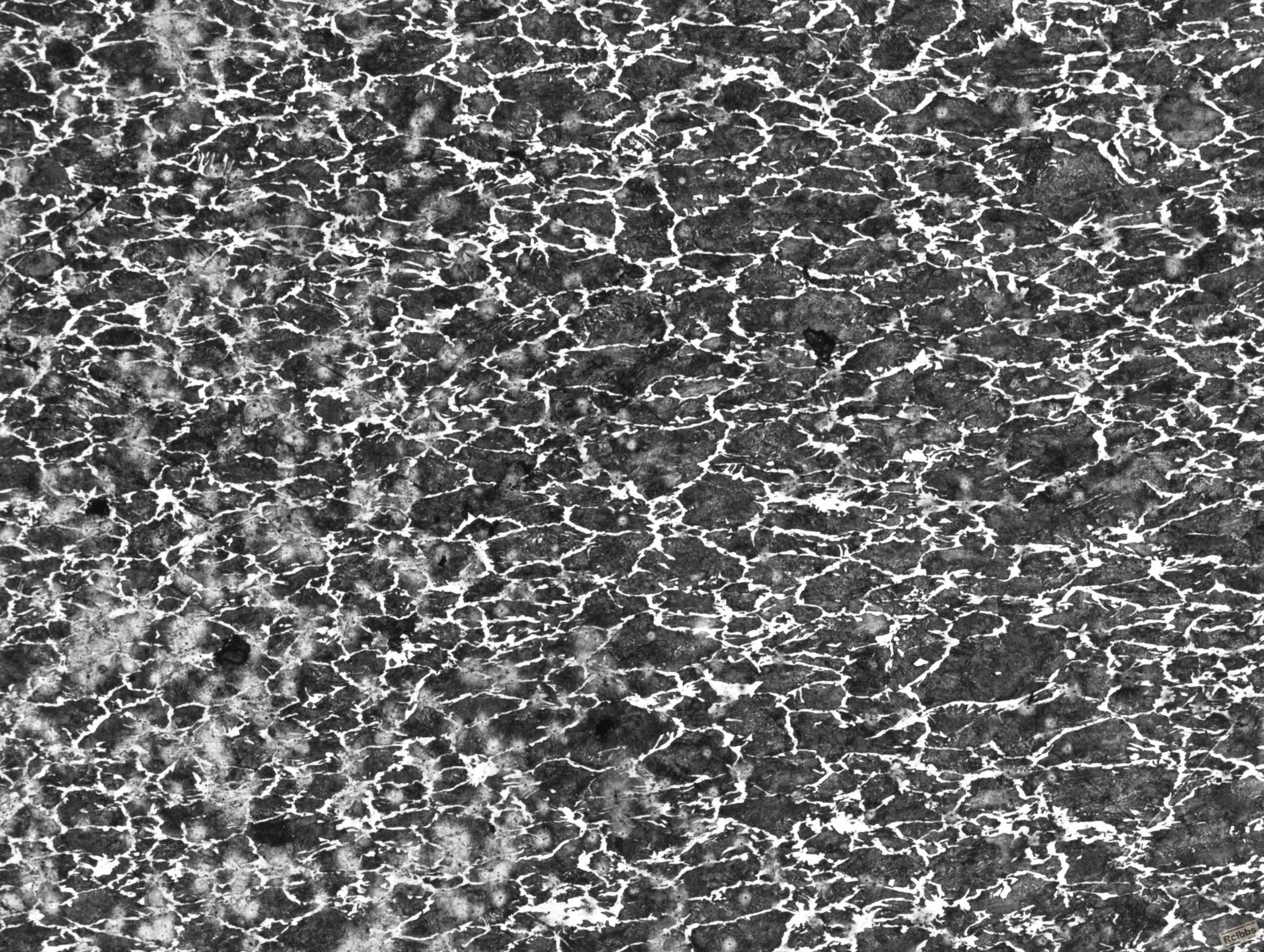

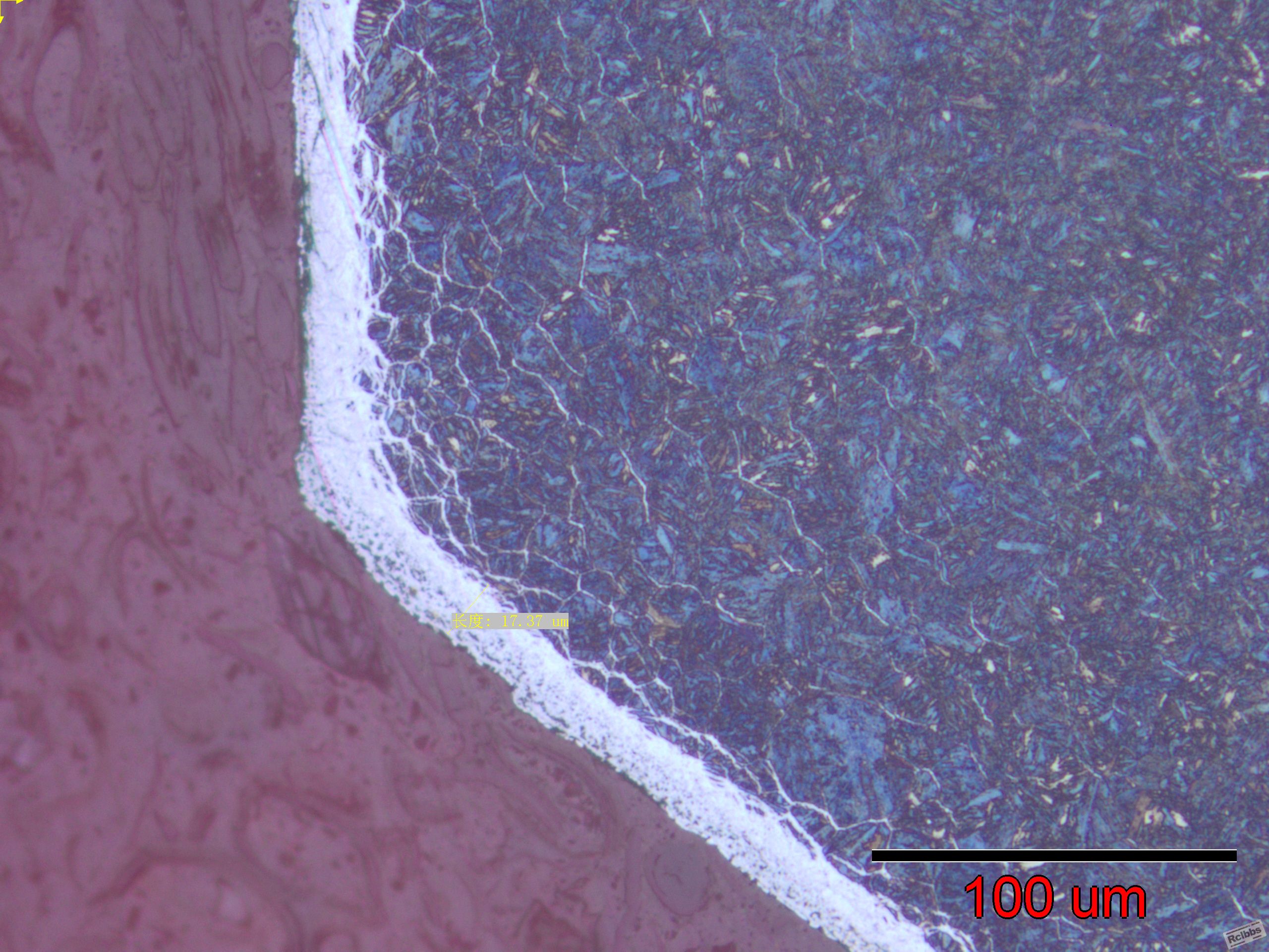

楼主上传的金像图片颜色怎么怪怪的?求解。
是因为白平衡么?不像。是因为显微镜的原因?
同样是38CrMoAl为什么???
50X
38CrMoAl-50X
38CrMoAl-50X
400x
38CrMoAl-齿顶-400x
38CrMoAl-齿顶-400x
点评
人家那是彩色金相,制样拍摄水准很高的哦。  发表于 2012-7-4 17:46

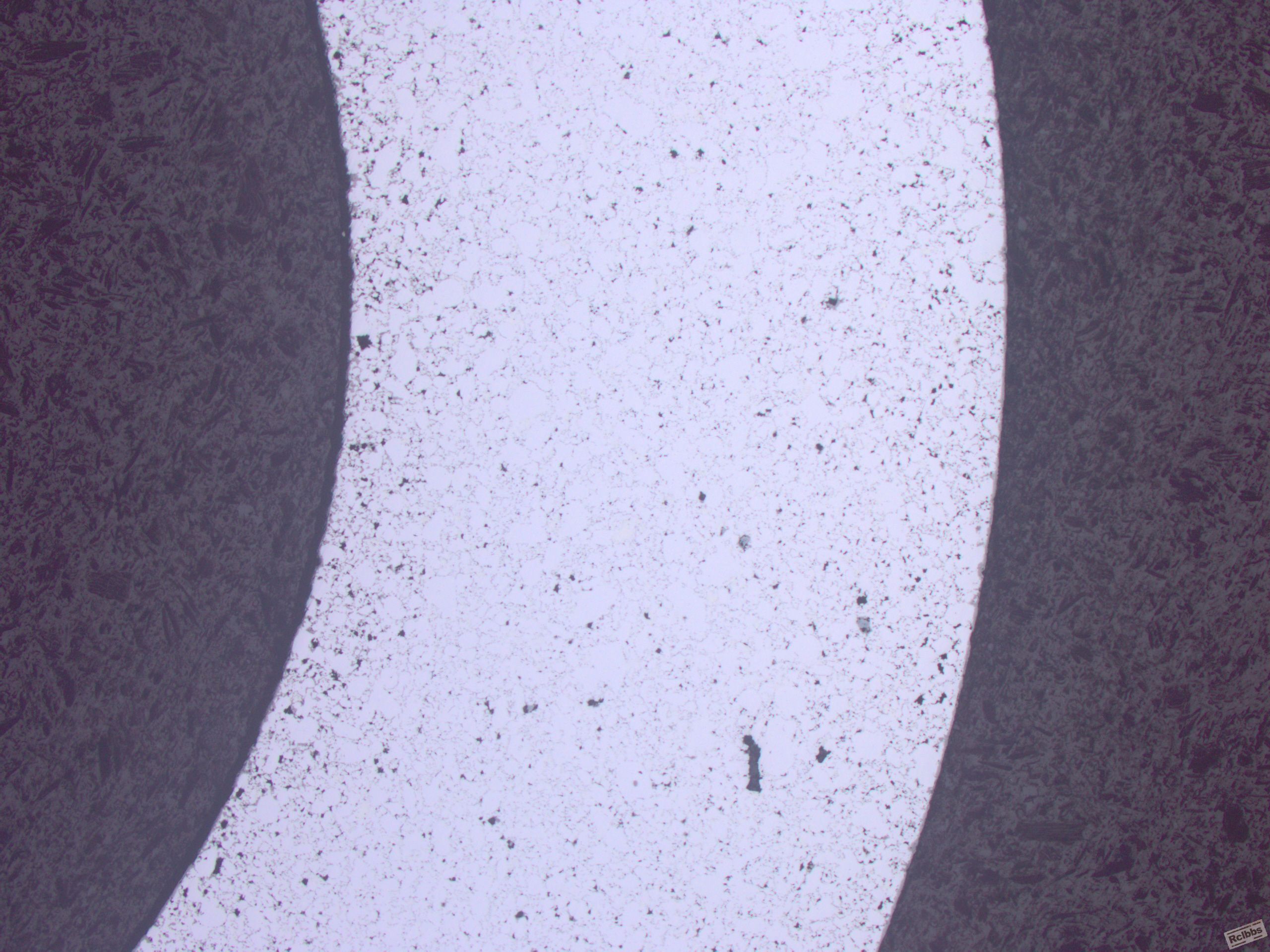

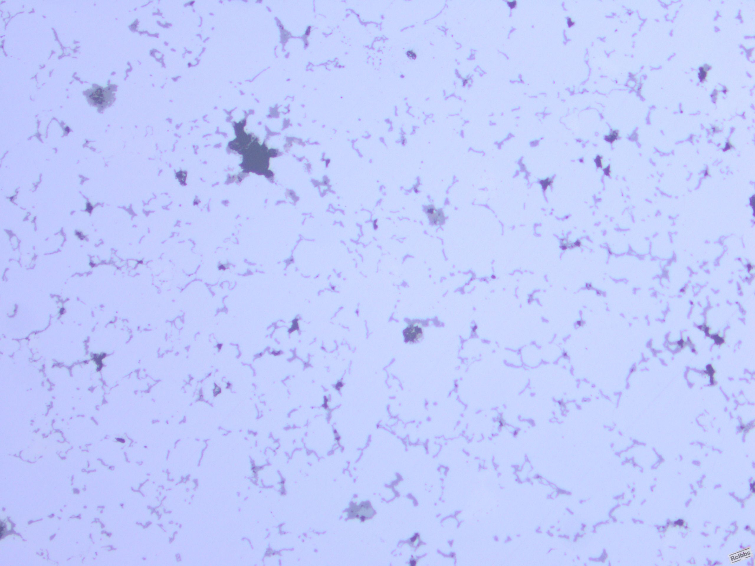

支持楼主,我也来上几张自己平时积累的图片吧。
粉末冶金,后氧化处理
25X未腐蚀
粉末冶金-25x
粉末冶金-25x
心部400X
粉末冶金-core-400x
粉末冶金-core-400x
表面400X
粉末冶金-surface-2oox
粉末冶金-surface-2oox
表面1000X
粉末冶金-surface-1000x
粉末冶金-surface-1000x

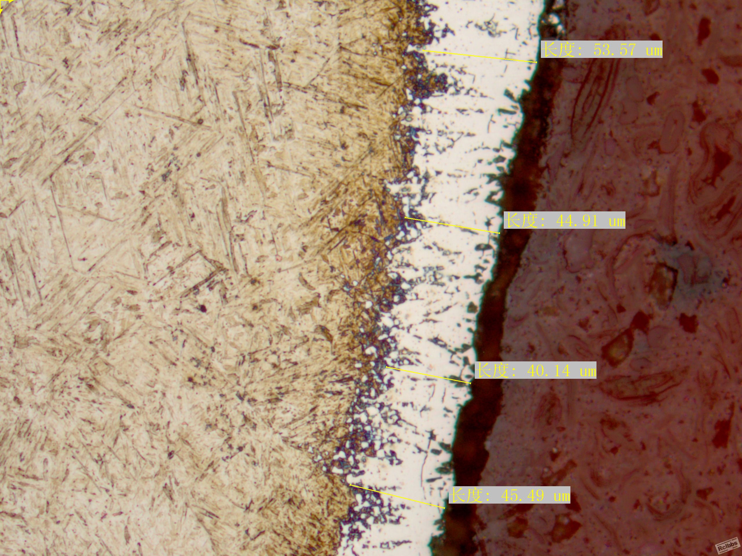

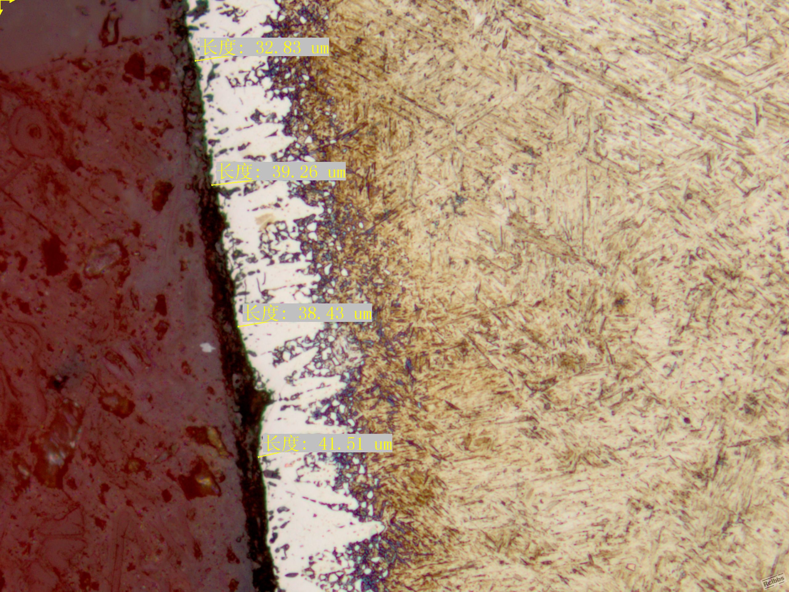

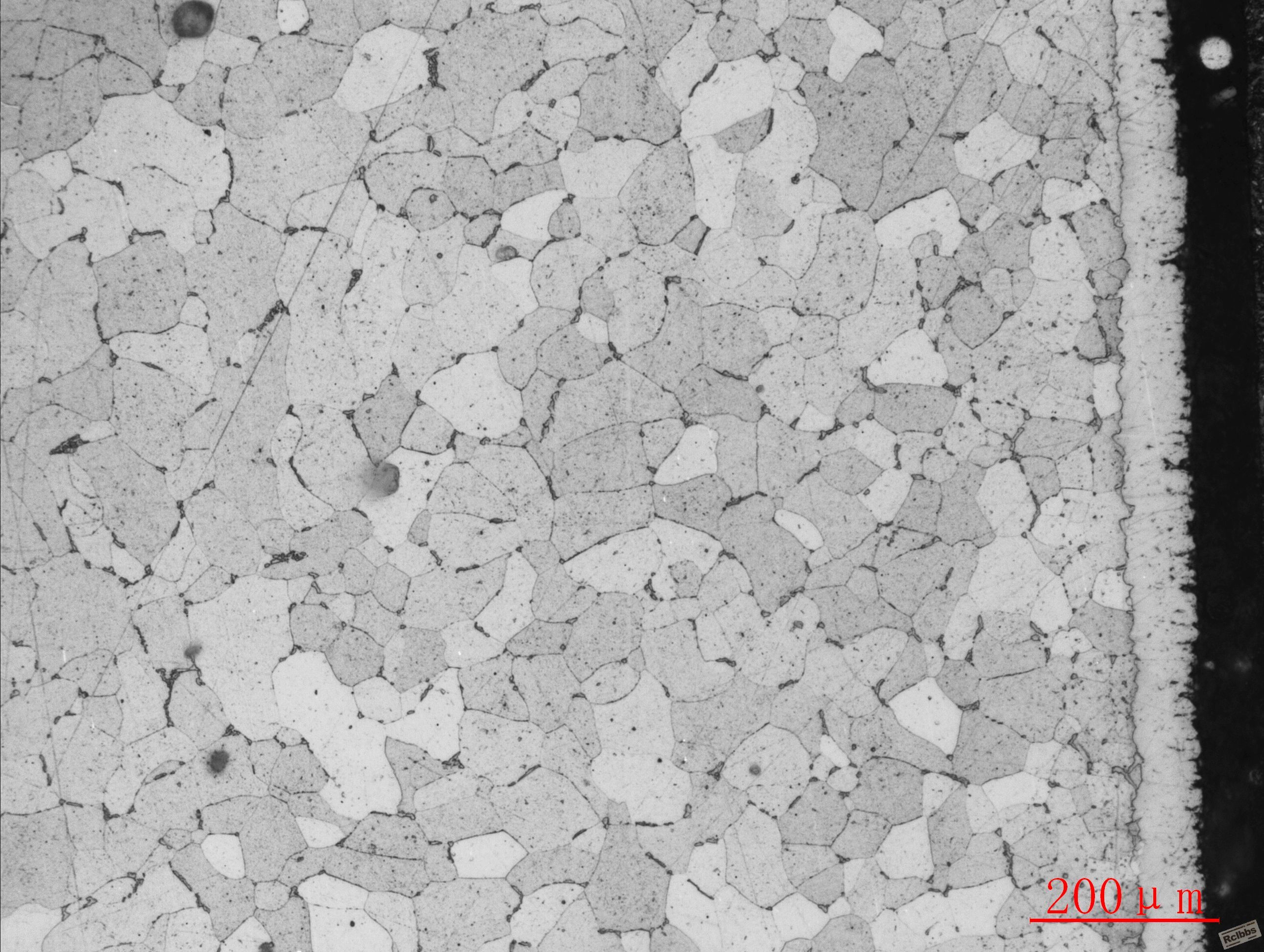

渗硼的:lol:lol:lol
.jpg
.jpg

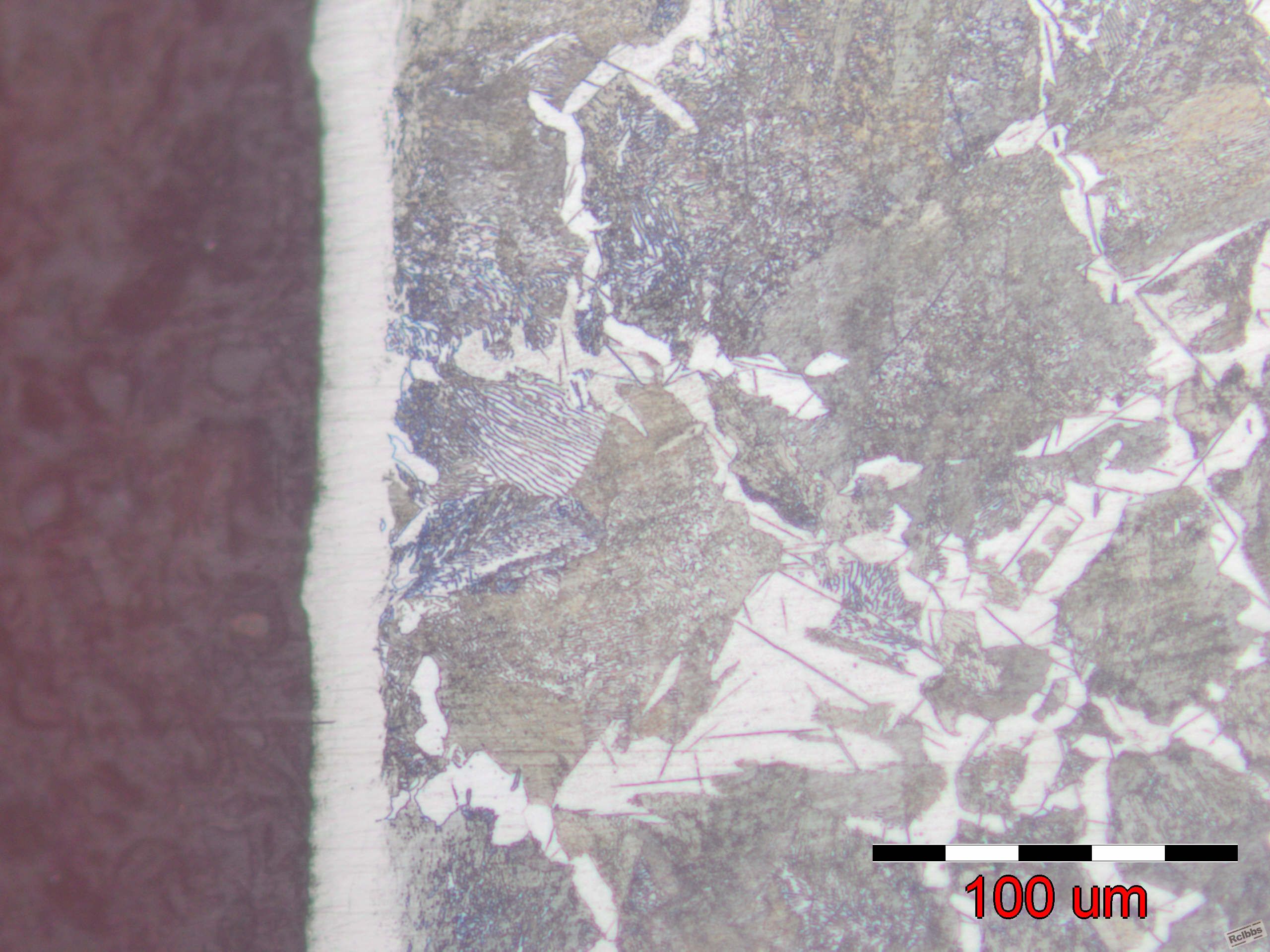

45#氮化,晶粒粗大,网状铁素体上有针状氮化物析出。
.jpg

支持楼主图片分享·最好能像这样把组织等细节标注,圈上是最好·

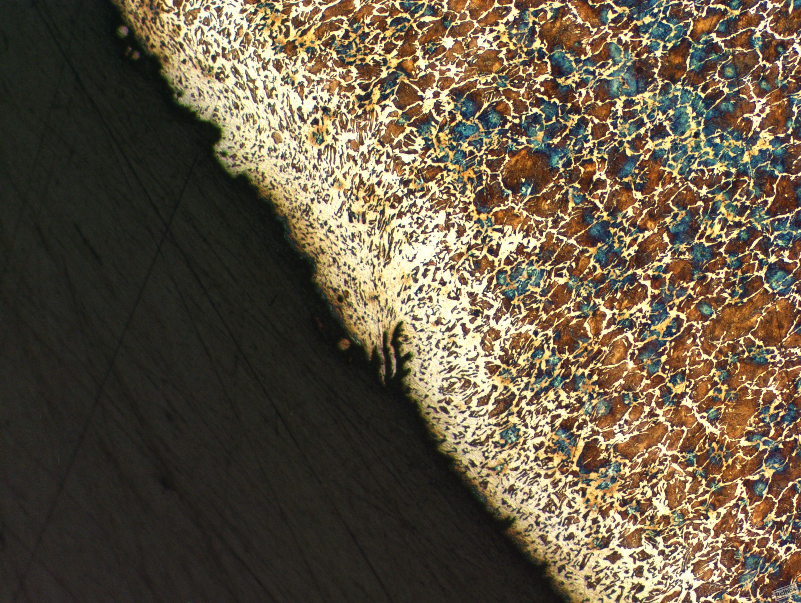

照片不错 活干的好!

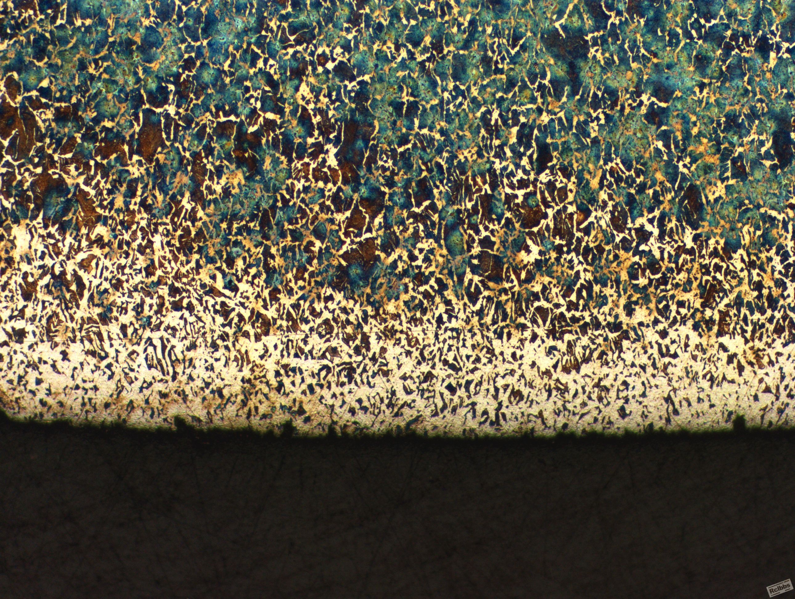

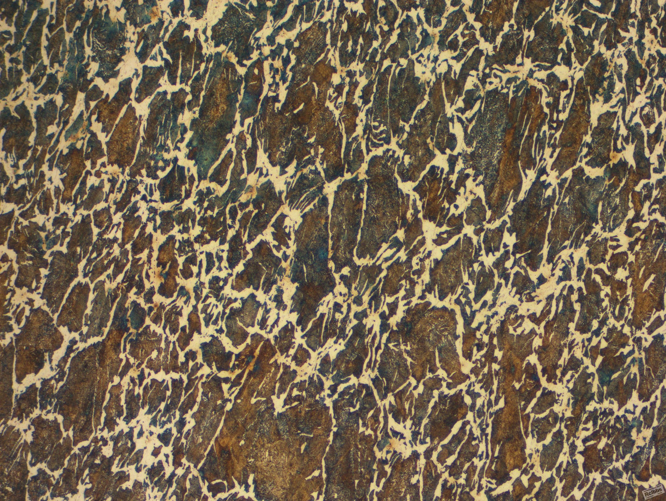

签到天数: 226 天
 楼主| 发表于 2012-12-6 23:01:41 | 显示全部楼层

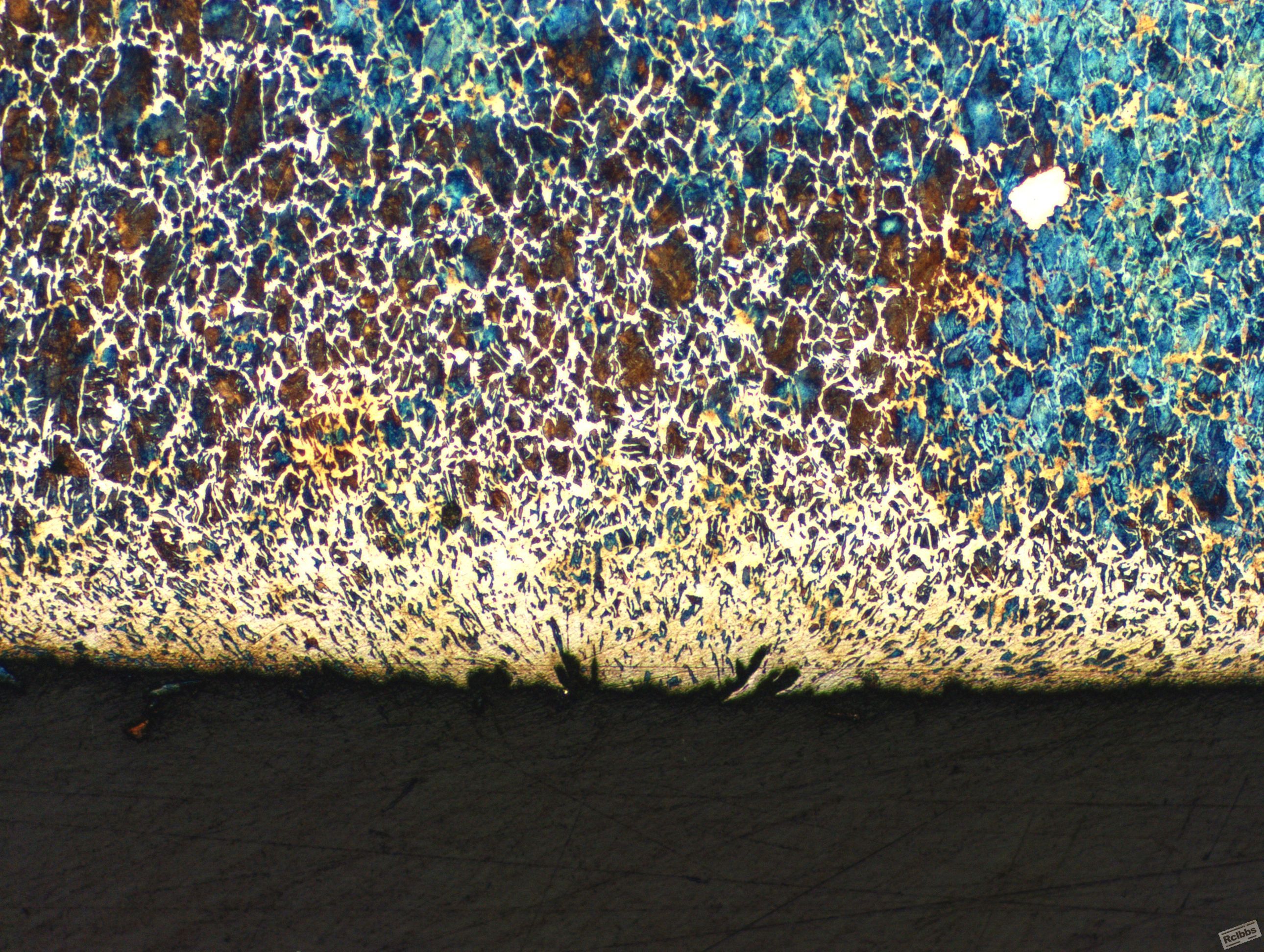

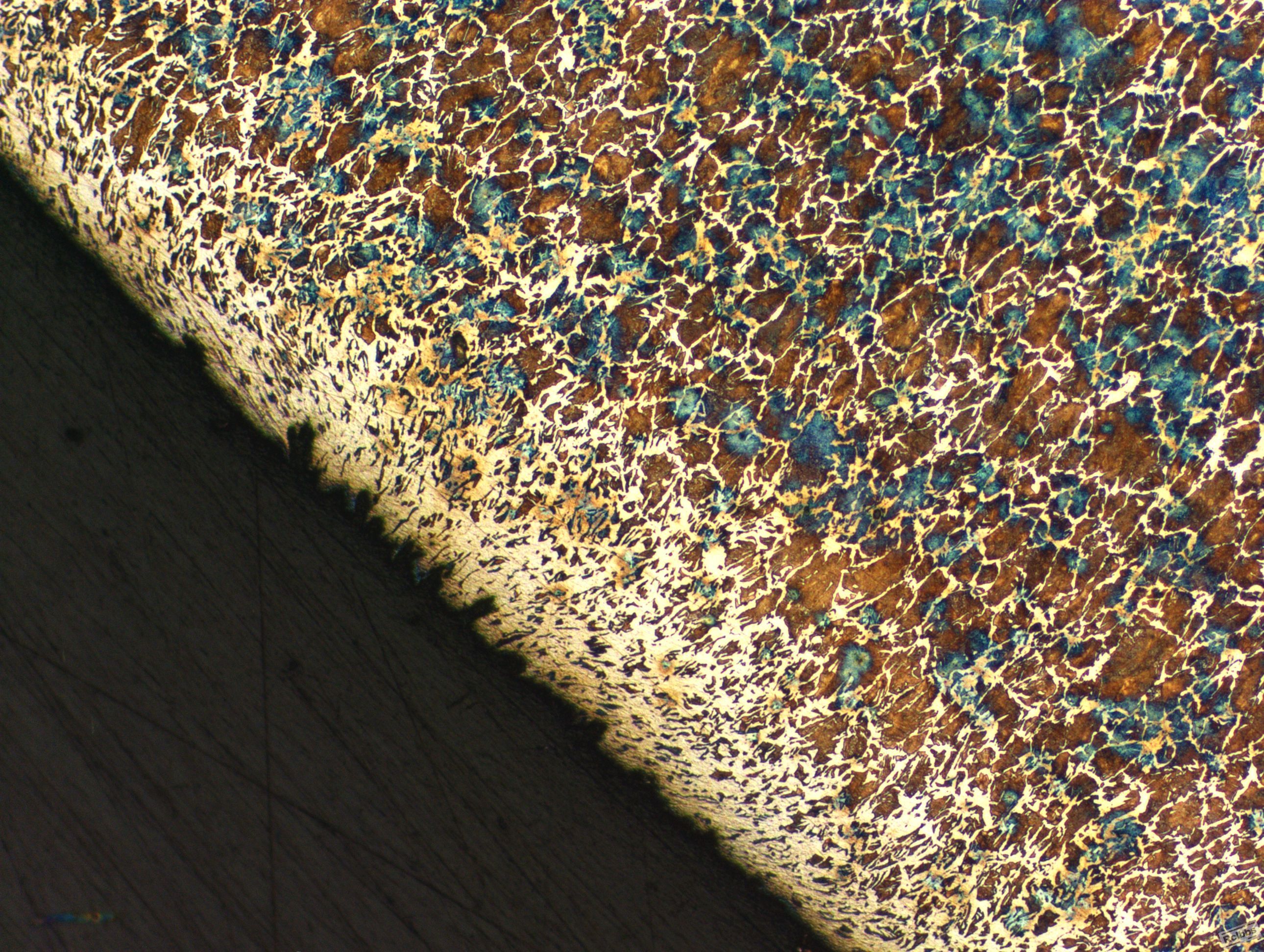

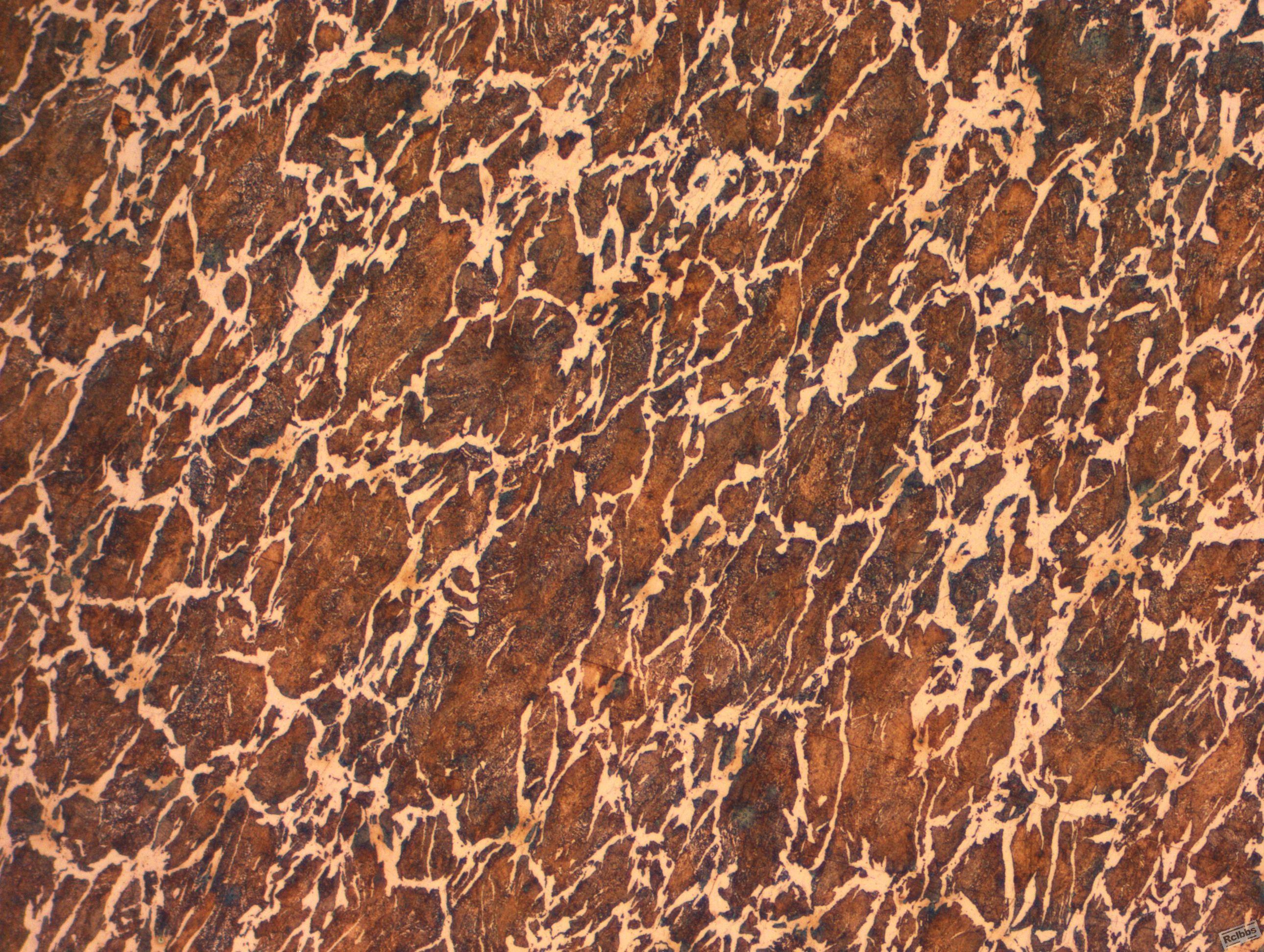

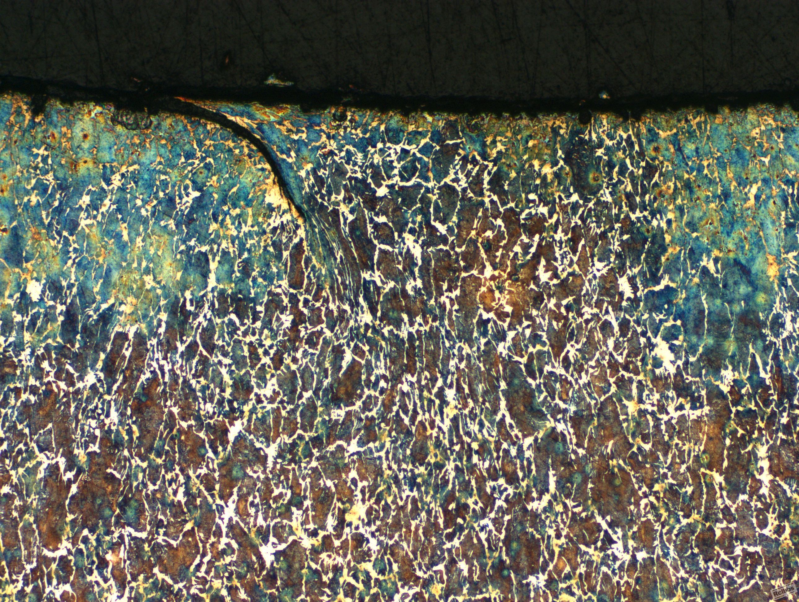

gtn1314 + 10 感谢上传!

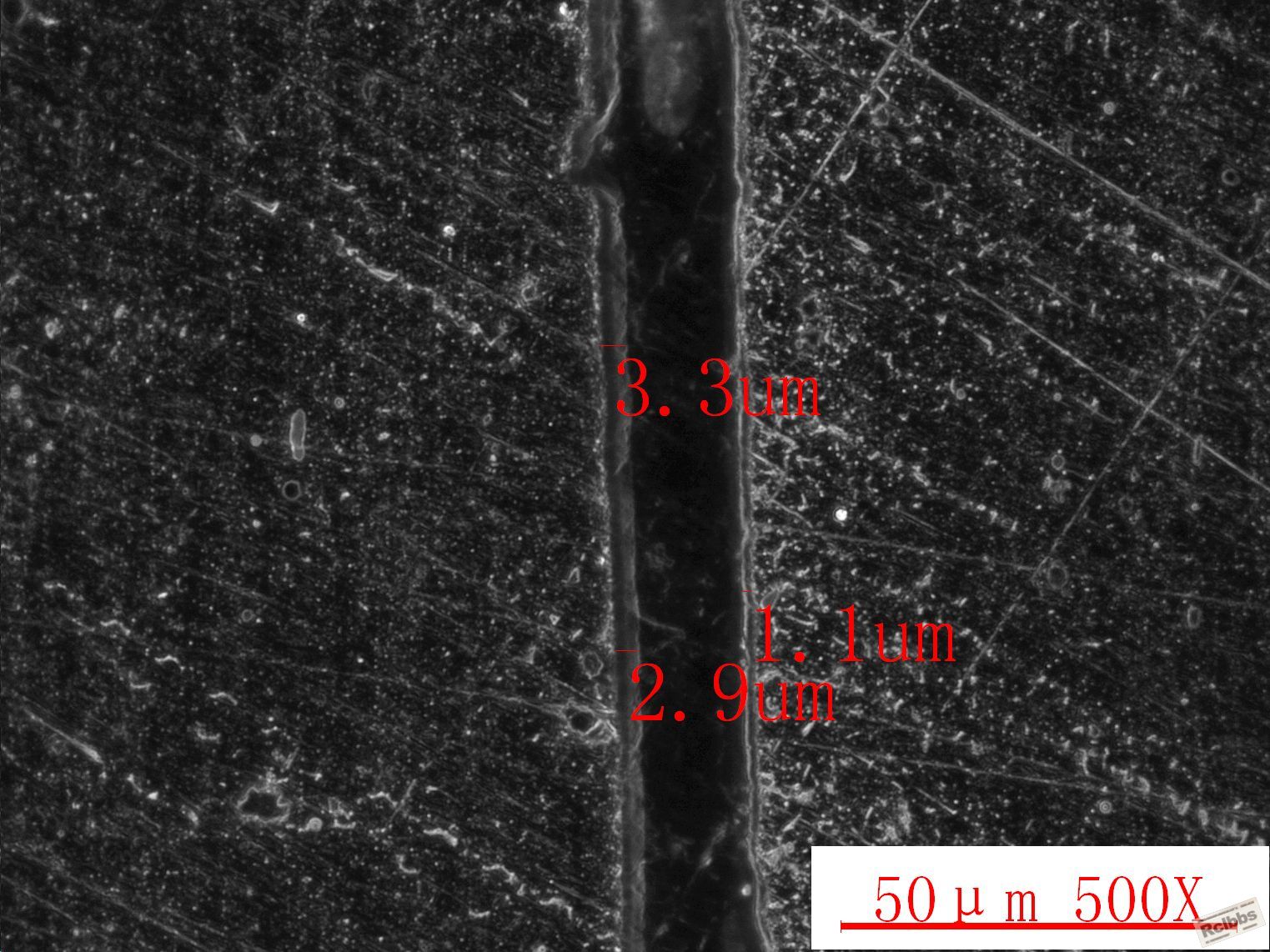

 楼主| 发表于 2012-12-6 23:19:10 | 显示全部楼层

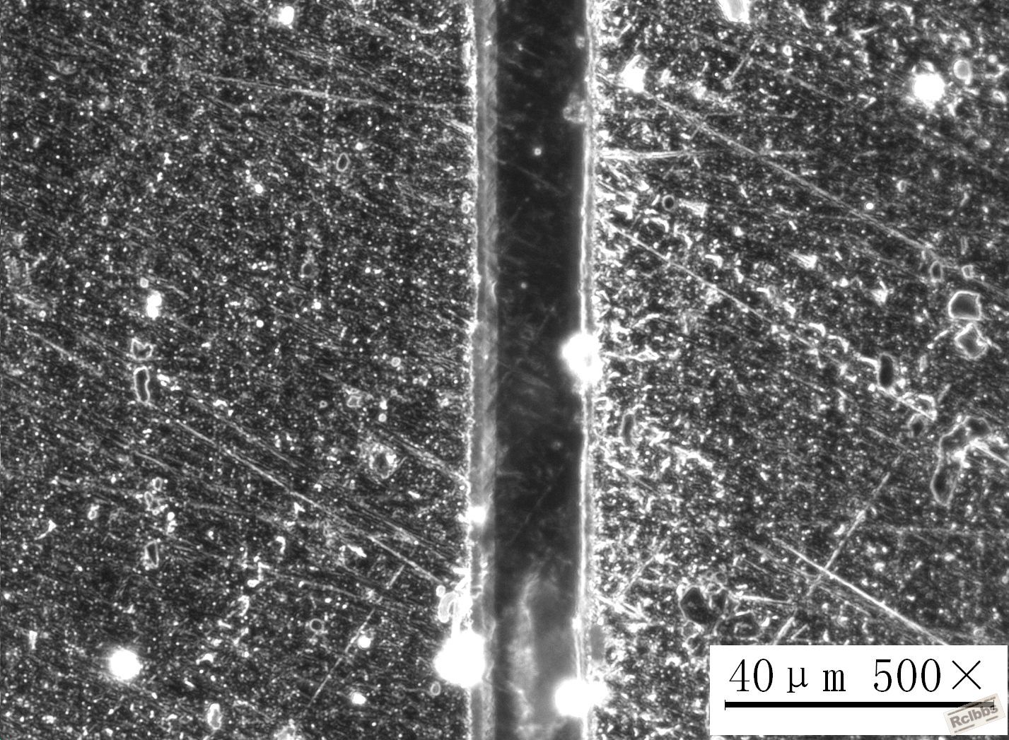

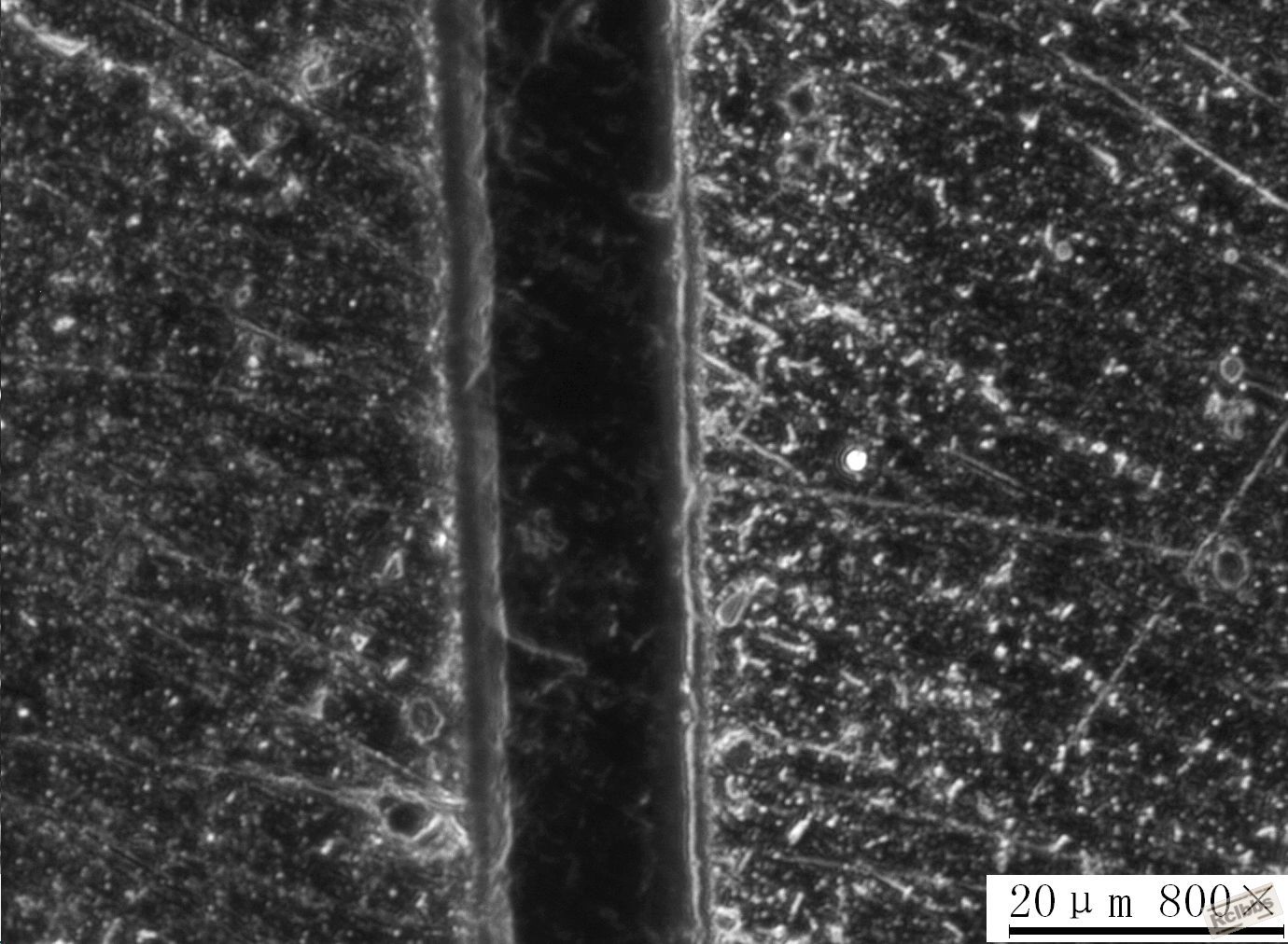

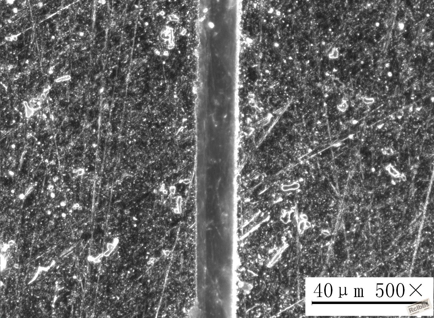

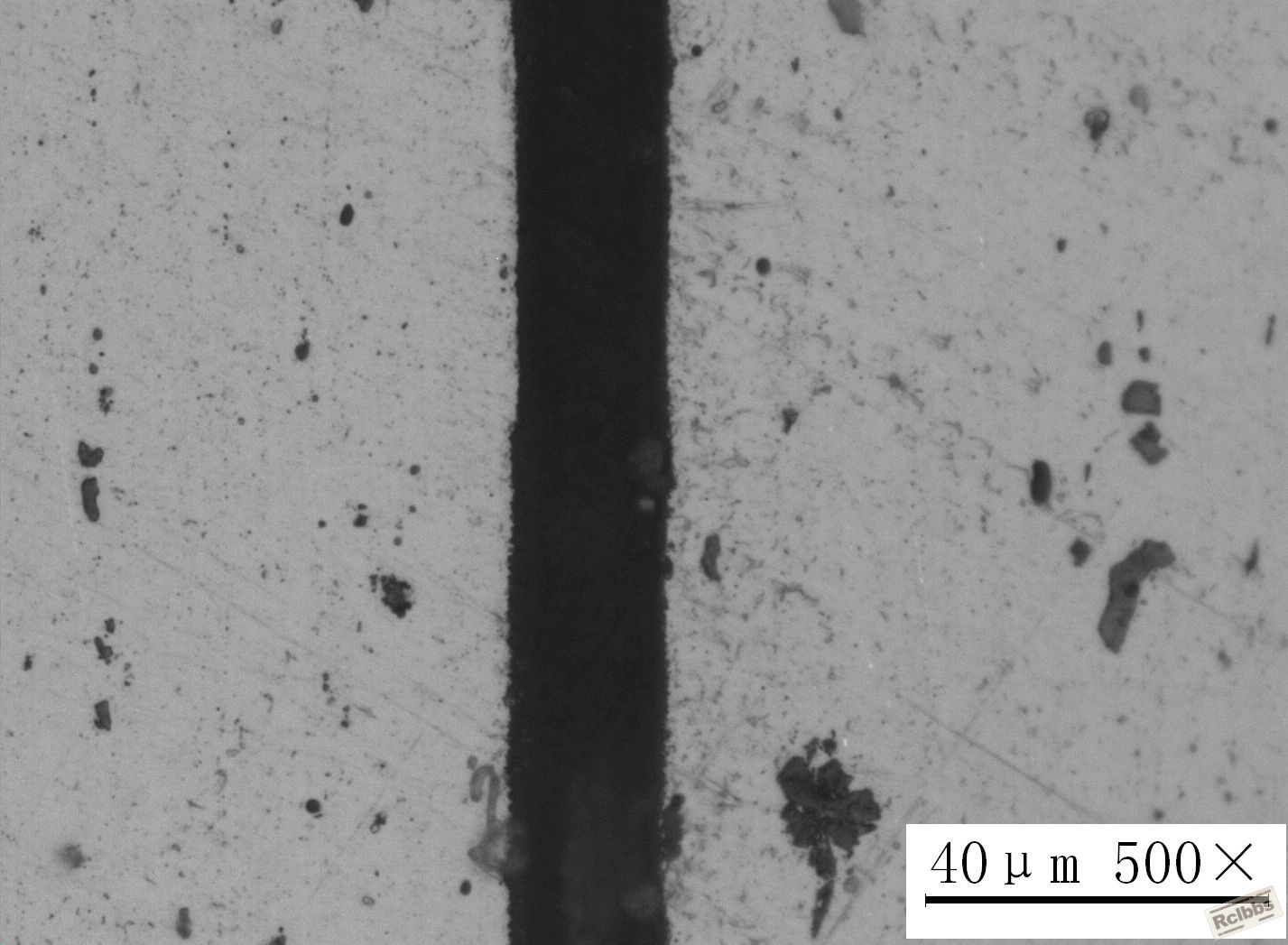

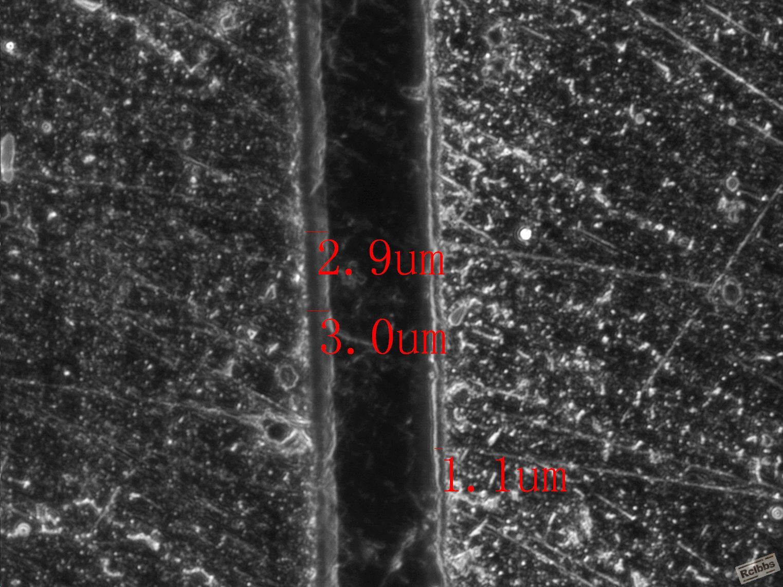

gtn1314 + 5 感谢上传!
